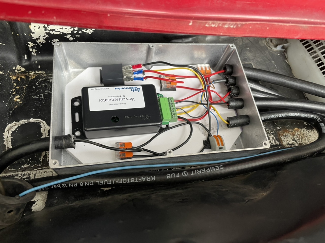

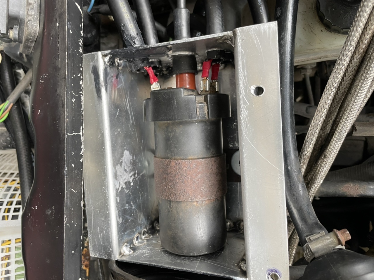

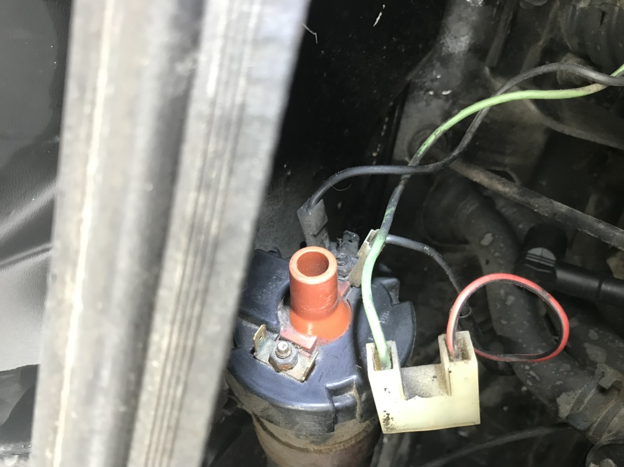

Lägg jordningen/avslaget till tändspolen via ett relä med fördröjning eller med en kondensator som vi pratade om för att slippa den klipper av och på så ofta.
Ett relä av liknande slag
https://bilupplysningen.se/product/h...rojt-franslag/
Där du sen justerar så du får en sekund eller så fördröjning tills bilen får tändning igen borde lösa problematiken med att den blir ryckigt.
Reservation för om det var brytande eller slutande du körde relät idag men det går ju att dubbelkoppla och få lösning på båda två.
