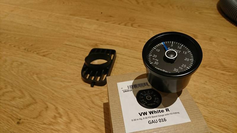

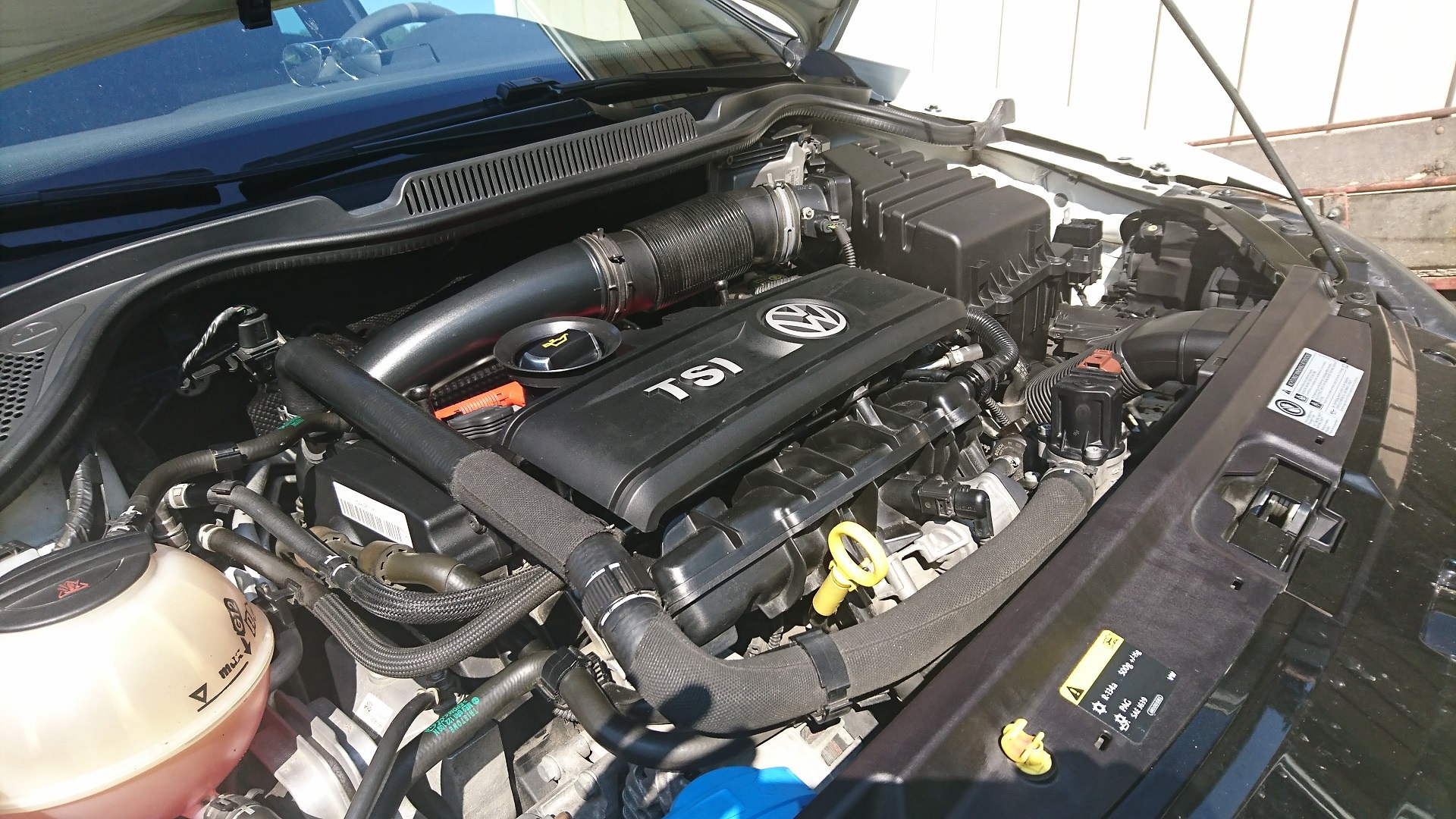

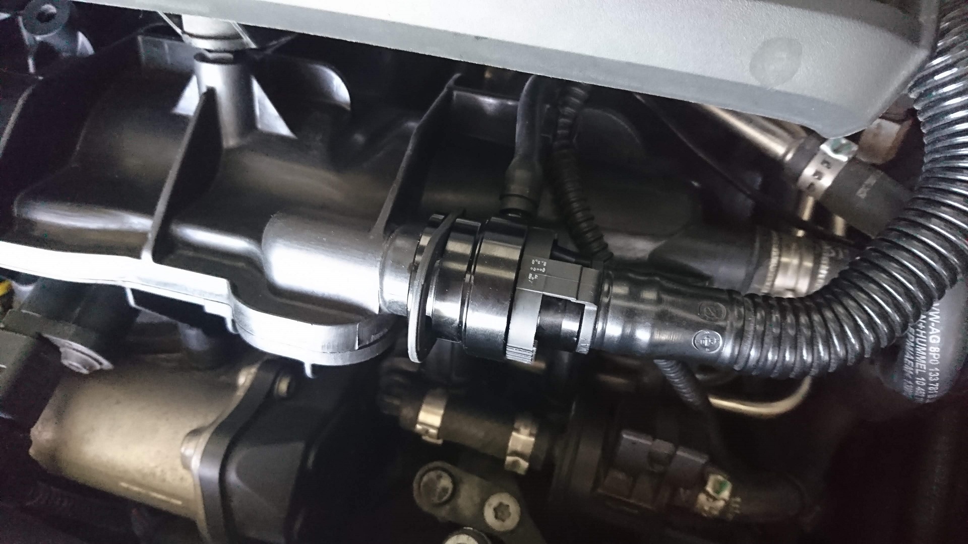

Har börjat förbereda för att installera laddtrycksmätaren jag köpte i slutet av förra året. Hållaren till luftgallret har målats i en halvmatt svart nyans och ett hål har tagits upp i bakom mätaren för genomföring av tryckslang samt kablar till belysningen vilket syns i bilden nedan.
Bifogad fil 9915

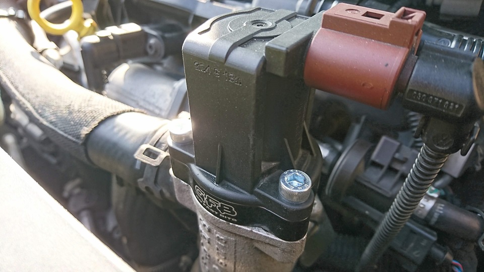

Jag kommer att skippa lösningen för inkoppling av tryckslang som medföljde mätaren och som består av en slangstump med en extra nippel i, som är tänkt att ersätta en originalslangstump på sidan av insuget. Detta skulle innebära demontering av fabriksmonterade slangklämmor av engångstyp, och vill man i framtiden återställa till original så behöver man göra motsvarande jobb för att byta till originalslang igen. Istället tänkte jag beställa en färdig modulär "boost tap" som finns av många olika fabrikat och som helt enkelt kopplas in mellan insuget och returslangen från vevhusventilationen.
