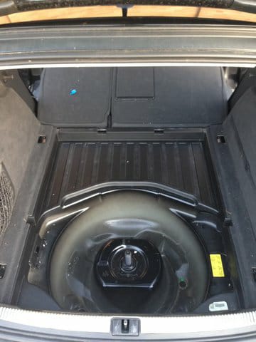

tror det blir att flytta på mitt gas alpha 500.1 steg nu och sätta de båda stegen bredvid varandra här under luckan i bagaget på plasten närmast baksätet borde bli bra + att de inte syns
Bifogad fil 9703
Bifogad fil 9703

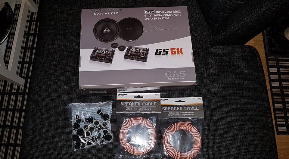

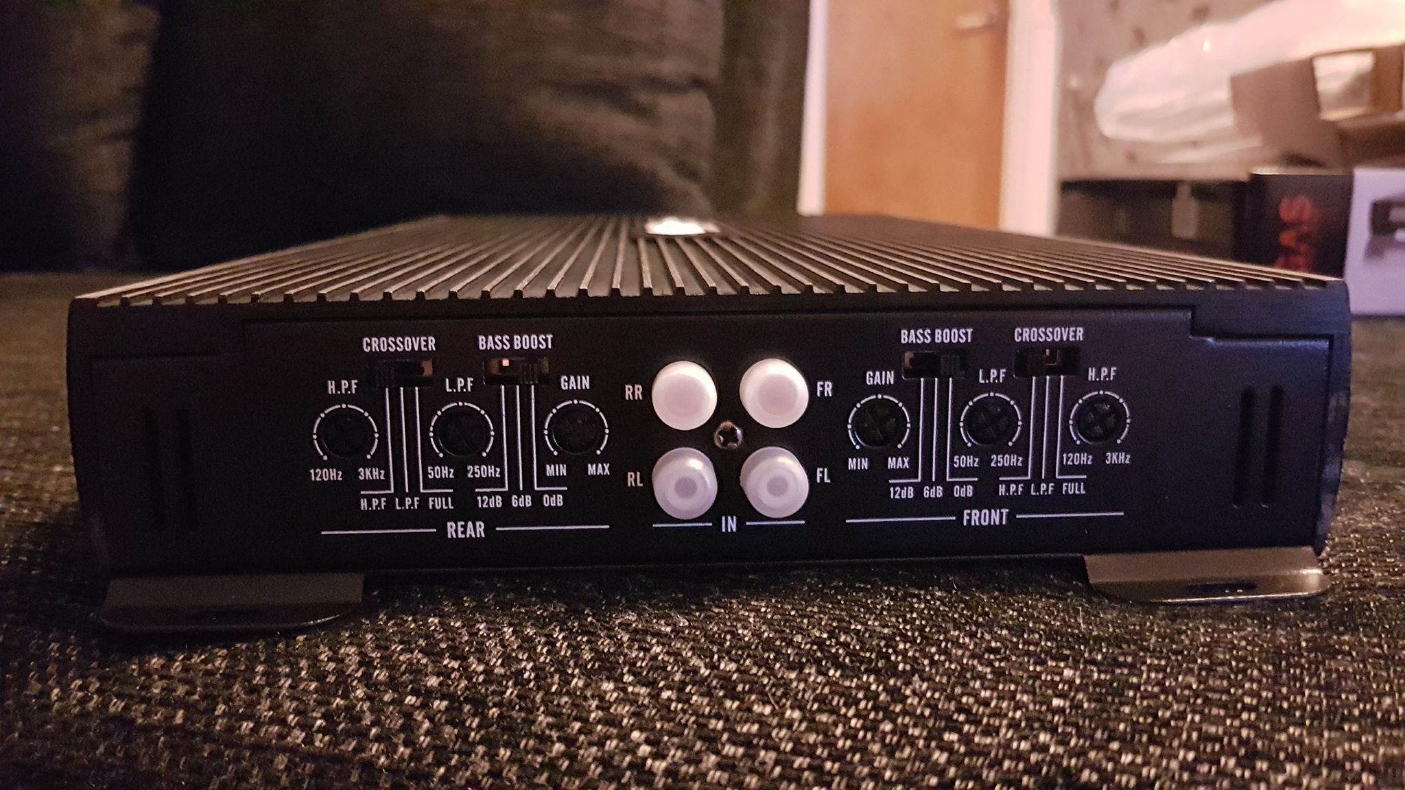

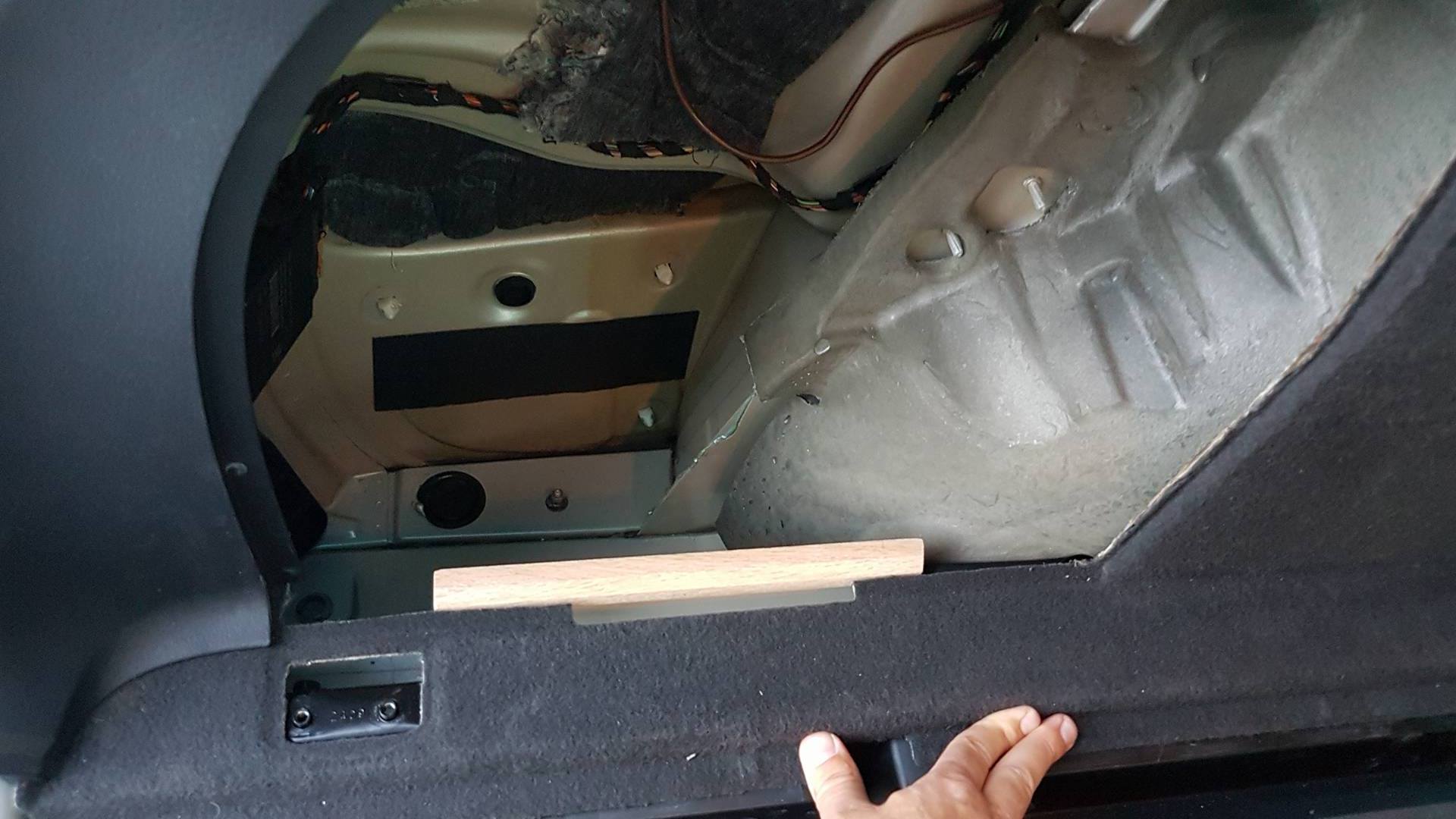

nu så är allting äntligen klart åkte till motala i söndags till polarn som hjälpt mej för o fixa det sista
så nu har vi installerat kitsystem bak med och kopplat om högtalar kablar så jag får lika bra ljud i både fram och bakhögtalarna
flyttade även slutsteget till baslådan som satt i högersidan bakom luckan så nu har jag båda slutstegen under luckan i bagaget
här kommer lite bilder

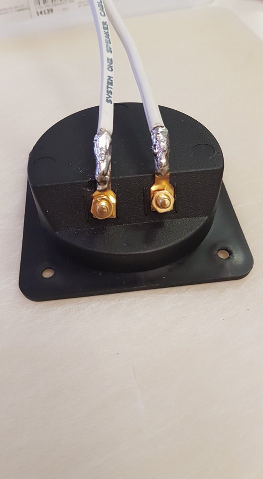

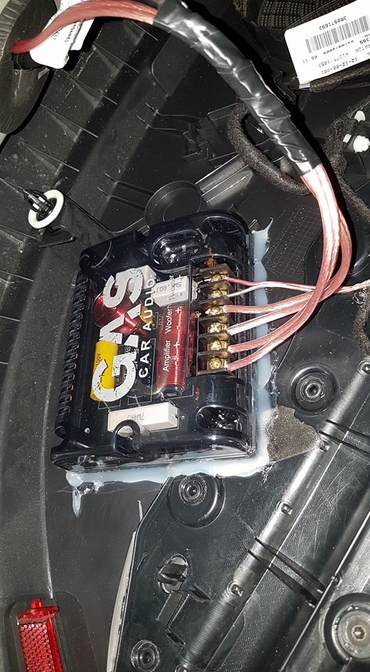

delningsfiltrena för högtalar kiten monterade på insidan av dörrsidan med dubbelhäftande tejp och smält limmmade med limpistol är likadant gjort på både fram och bakdörrarna
Bifogad fil 9710
Bifogad fil 9711

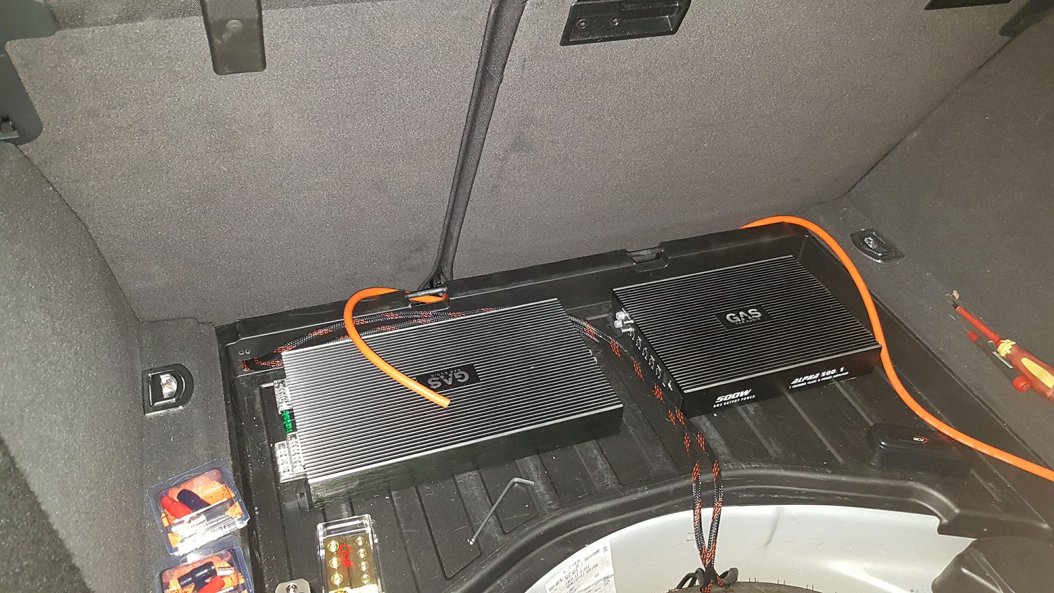

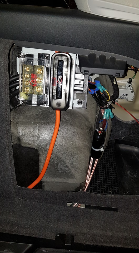

fördelnings dosan för plus kabel med säkringar så man får ström till 2 st slutsteg
Bifogad fil 9706

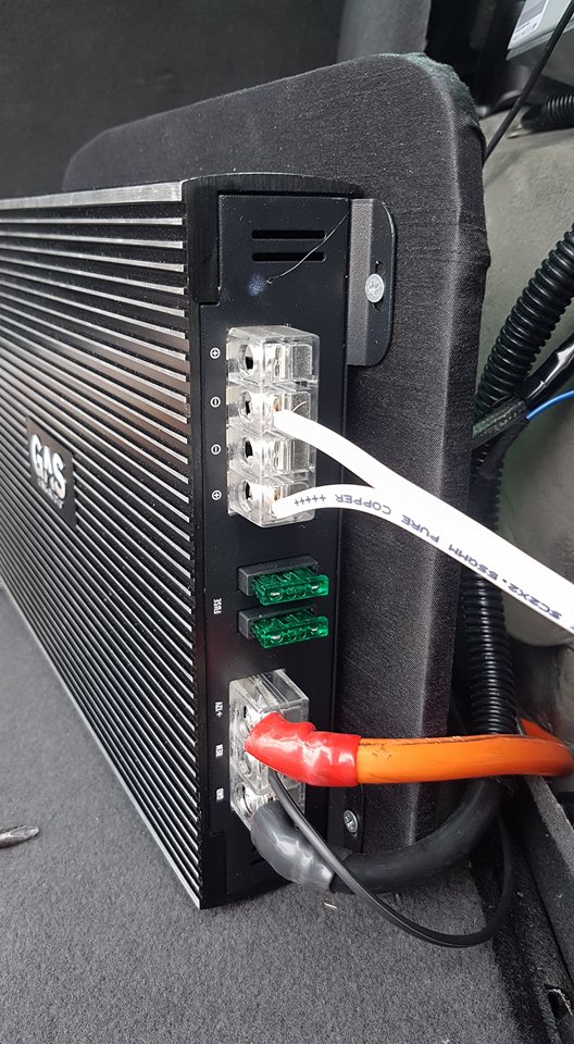

fördelnings dosan för strömkabel och jordkabel monterad på original slutsteget
Bifogad fil 9707

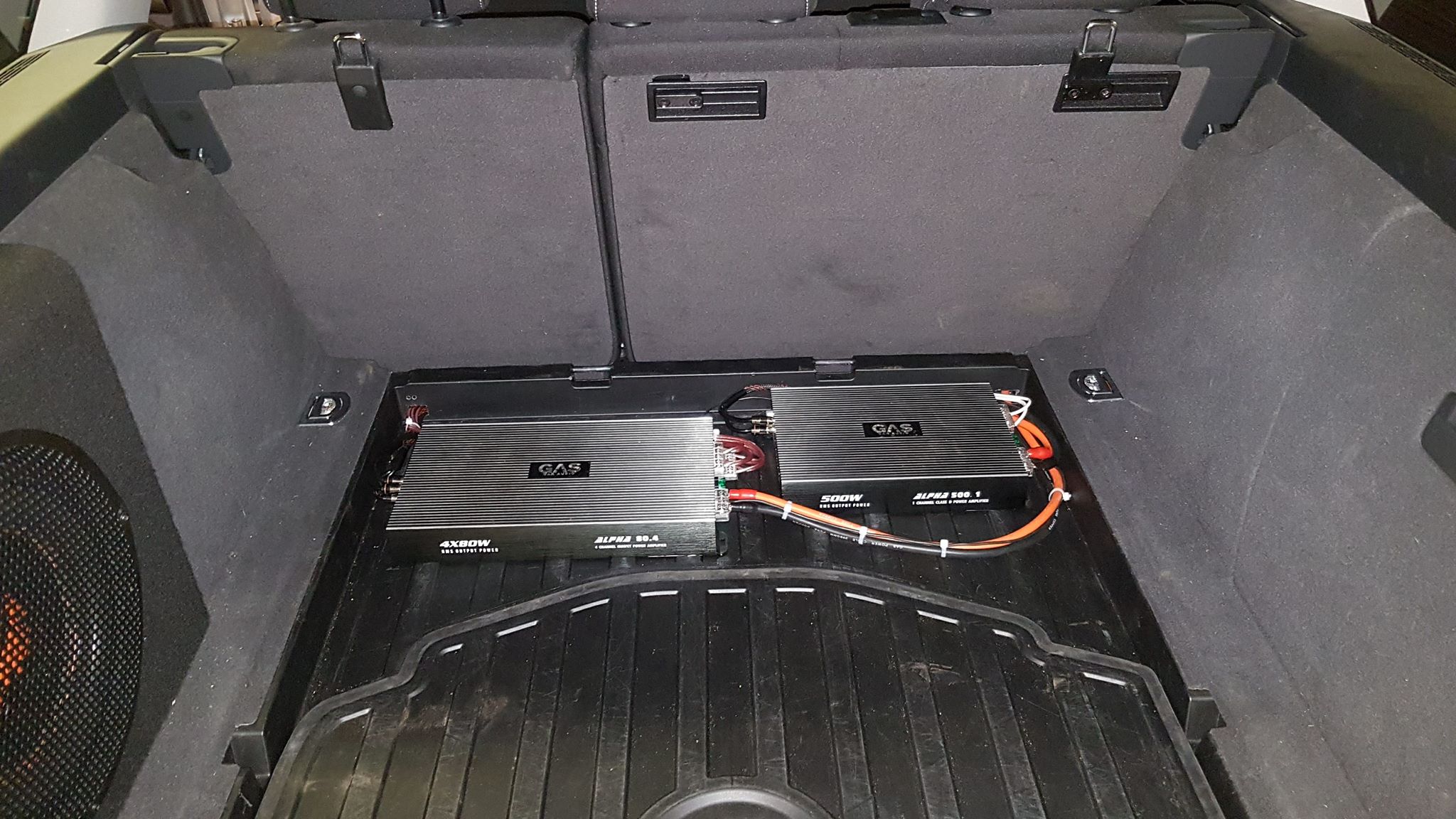

slutstegen provmonterade för o se om de fick plats
Bifogad fil 9708
slutstegen monterade åt rätt håll och alla kablar dragna
Bifogad fil 9709

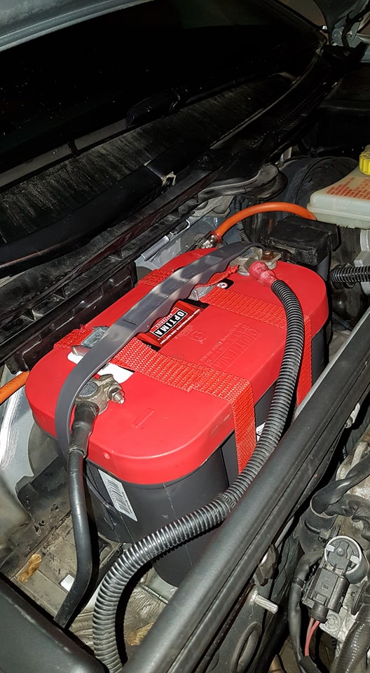

passade även på att byta ut batteriet som hade gjort sitt till ett optima redtop
Bifogad fil 9712

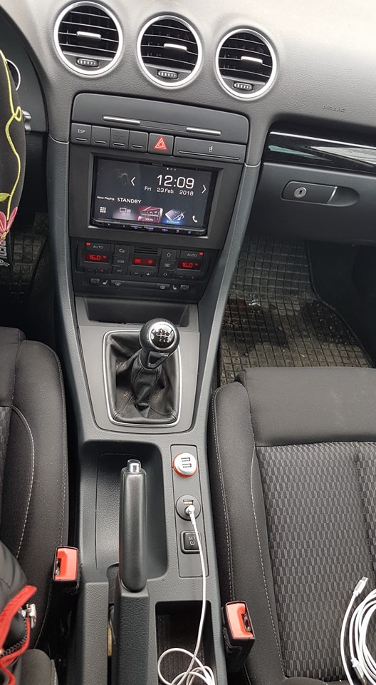

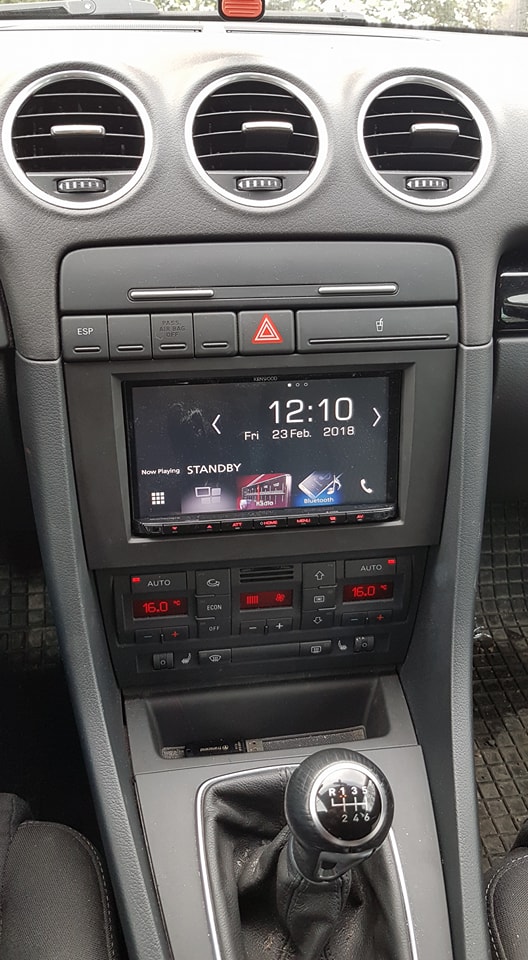

idag så vart det stereobyte på brl då den vi köpte en jvc kw-235dbt krånglade massor
ratt styrningen var jätte seg på den så man fick rulla flera varv på ratt reglaget för den skulle byta låt
att höja ljudet var okej men den var inte helt exakt så de kändes lite sådär
usb sladden kunde inte kopplas ihop med tjejens huawei p9 antingen kom det inget ljud alls eller så lät de som att man hade högtalarna under vatten
och bluetoothen hade så dålig räckvidd att om man satt i baksätet bakom en av stolarna så nådde inte signalen fram ordentligt så då lät det som en repig skiva typ det laggade och hackade
och ofta hackade det eller laggade det även om man satt i framsätet och om man bytte låt började det hacka igen om det hade börjat låta bra
så brl var schyssta och lät mej byta till en stereo med annat märke utan nån extra kostnad så valet föll på en kenwood dmx7017bts och brl stod för inkoppling och drog även dit en kontakt för både aux och usb som nu sitter på mittkonsollen där original aux kontakten satt tidigare
har bara testat stereon lite snabbt än men det verkar funka som det ska
det som inte funkar helt är usb om man har usb typ c kontakt på mobilen jag har inte det så min samsung s7 så det funkar med usb sladd till den och android auto funkar på min mobil
kopplade in tjejens dotters iphone med usb sladden och apple carplay hoppade igång direkt så det funkar också
testade även bluetoothen och den hade inga problem kunde hålla mobilen hela vägen bak in i skuffen mot bakrutan utan att det lät illa
och ratt reglagen var mkt mer exakta så att höja o sänka ljudet och även byta låt funkade jätte bra med den nya stereon
och nu så har man även aux som funkar på ingången av in
så kenwood verkar hålla mkt bättre kvalite än jvc tycker jag

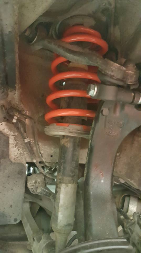

va ett tag sen ja uppdatera men nu så är det dags igen

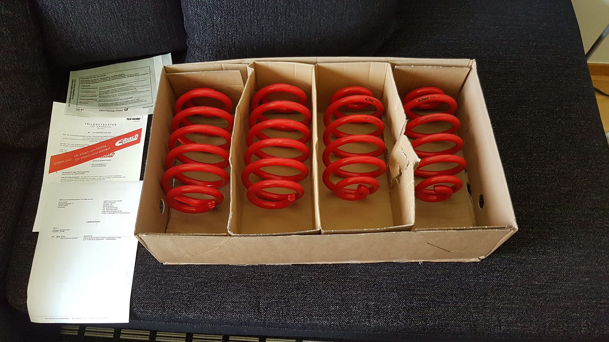

vänster bakfjäder small av för ca 2 veckor sen så bilen är nu 1.2 cm lägre på vänsterbak men går att köra med iaf den small av längst ner *kör försiktigt*
så blev till att kolla efter nya fjädrar så till slut föll valet på eibach sportline fjädrar sänker 45/30mm fram/bak på de som inte har sportchassie
så på vår bil med sportchassie blir den bara 2.5cm lägre fram och 1cm lägre i bak så nu blir bilen jämnhög fram och bak och bara sänkt lite grann jämfört med nu så det känns helt okej
original är bilen högre fram än bak ser skitfult ut så när de är monterade lär det höja utseendet en hel del =)
o så vart det billigare att köpa en hel sats från eibach än att köpa 2st originalfjädrar
kollade med mekonomen först o de hade inte fjädrar för sportchassie som min bil har men de kunde beställa original fjädrar
deras egna fjädrar som inte är till sportchassie kostar 1070kr st så original lär ju kosta minst lika mkt eller mer
så kändes jävligt ovärt om de fram oxå skulle gå av
så kände lika bra o byta ut alla fjädrarna ist så är man säker
och beställde dessa eibach sportline fjädrar på ebay från tyskland kostade 1755.15kr med frakt o allt tog 6 dagar bara med dhl ifrån tyskland o fick de levererade idag hem till dörren :D
så runt den 18e nån gång så blir det o dra te polaren i norrköping för montering :D
Bifogad fil 10018
Bifogad fil 10019

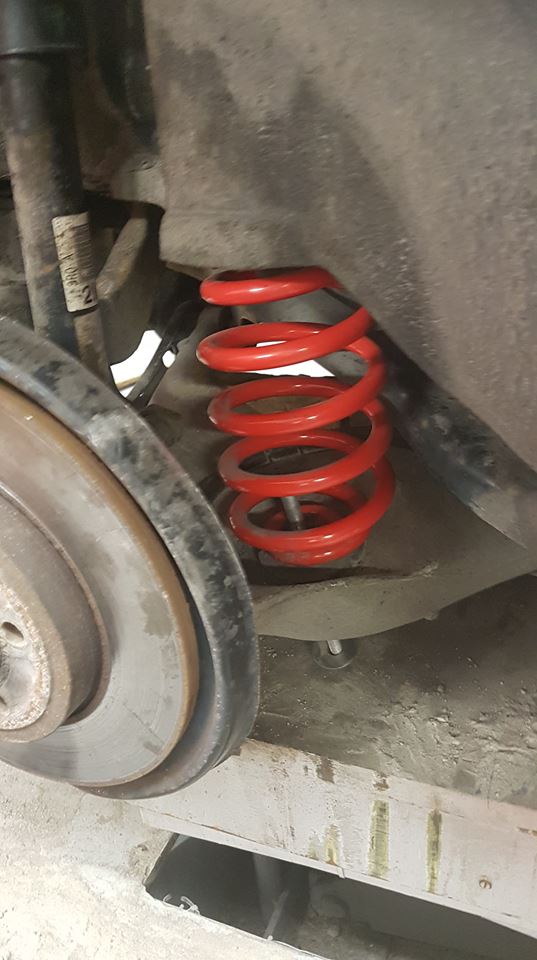

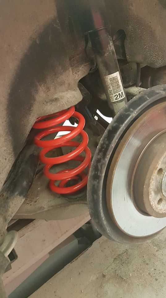

sådär nu så är fjädrarna monterade
var ett rent helvette att få loss då samma bult på båda sidorna fram ärjat fast totalt
så fick borra ur och montera i nya och man var tvungen att släppa ner bakvagnen så man fick ur fjädrarna bak men men nu sitter de på plats iaf
så ett stort tack till min polare niklas laine för all hjälp hade aldrig fått dit det utan din hjälp
vart stor skillnad på väghållningen och den tar inte i under även om man kör över vägbulorna rakt på jag tog av stänkskydden med så slipper de ta i om man åker ner för nån kant eller så blev mkt snyggare utan

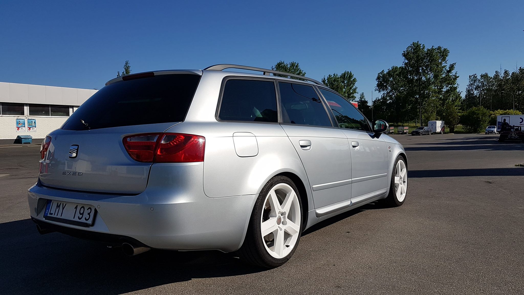

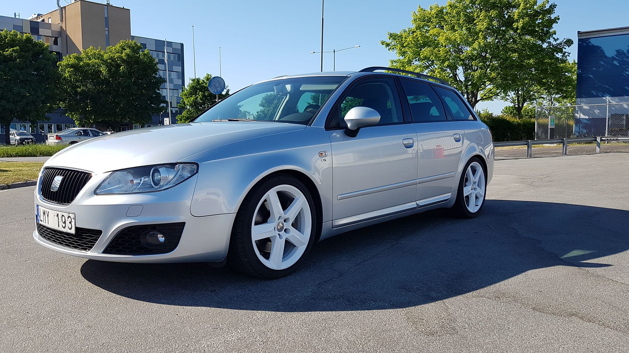

före och efter bild
Bifogad fil 10056
Bifogad fil 10057

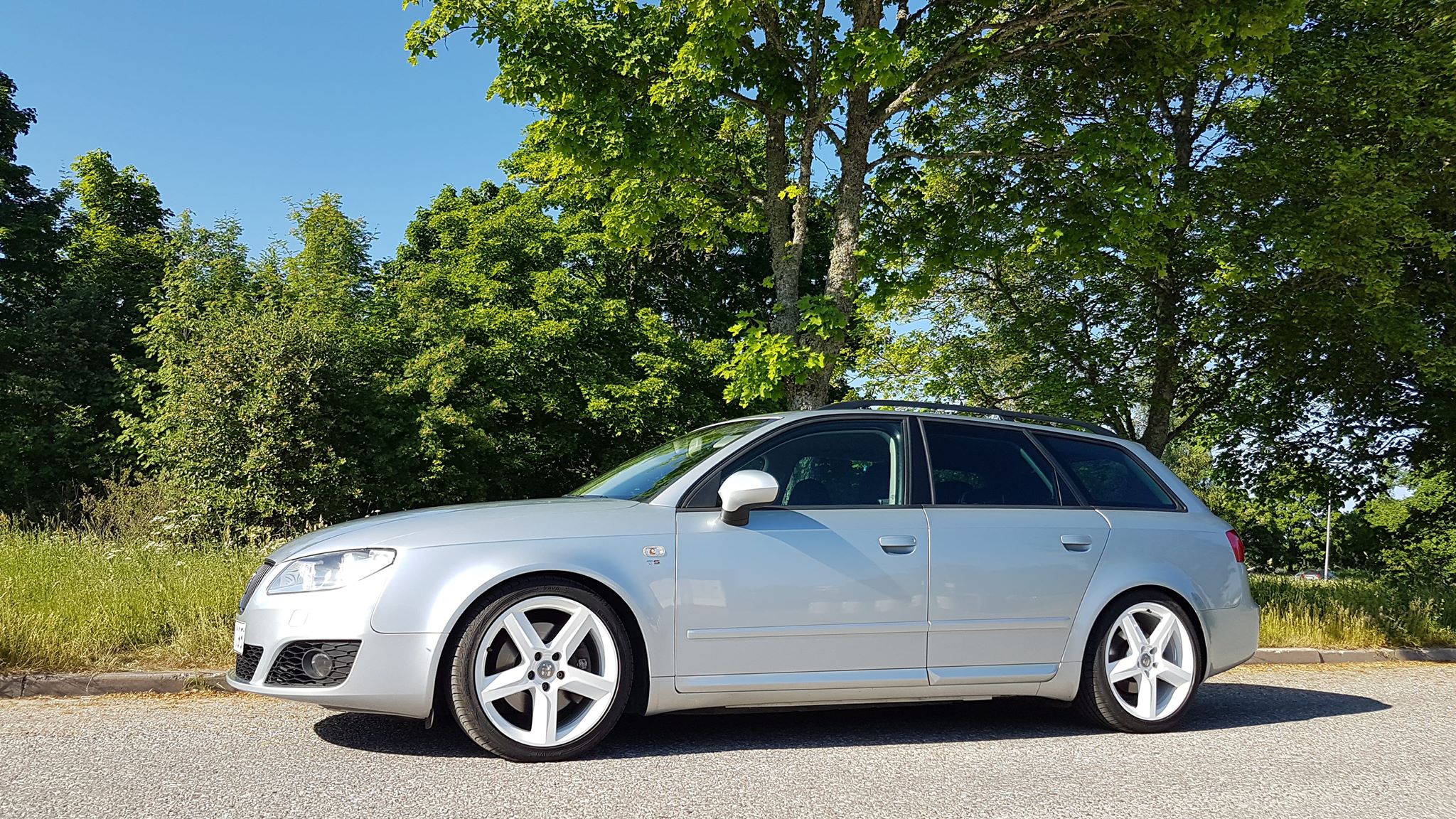

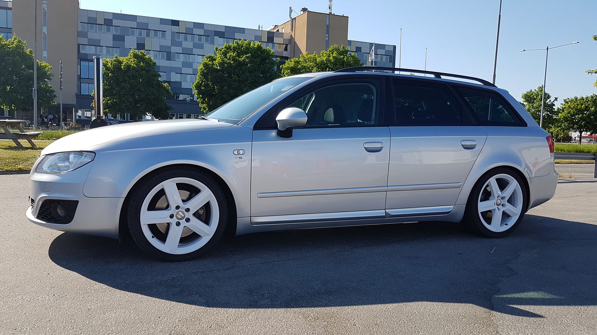

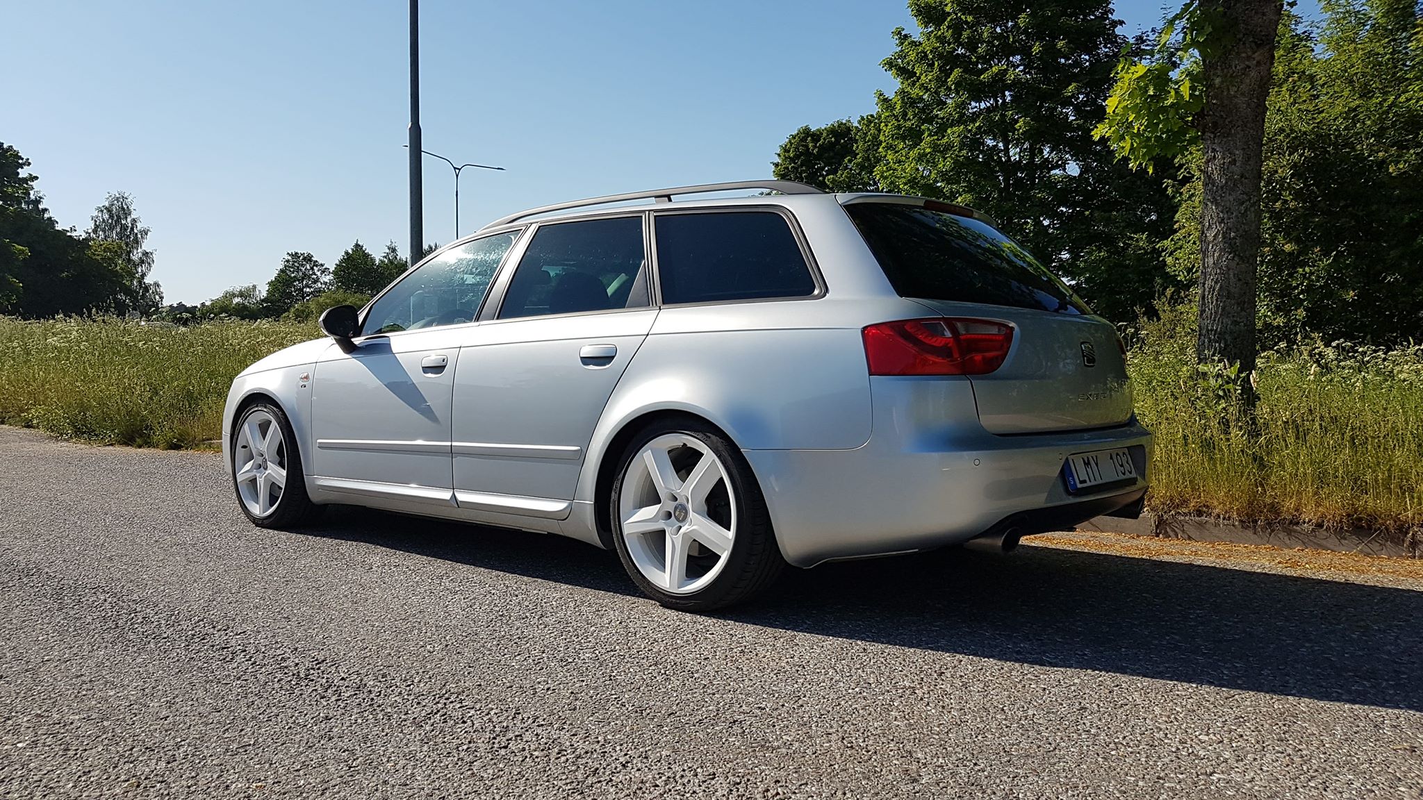

tog lite mer bilder efter en väl behövlig tvätt så här kommer lite mer bilder
Bifogad fil 10059
Bifogad fil 10060
Bifogad fil 10061
Bifogad fil 10062
Bifogad fil 10063
Bifogad fil 10064
Bifogad fil 10065
Bifogad fil 10066

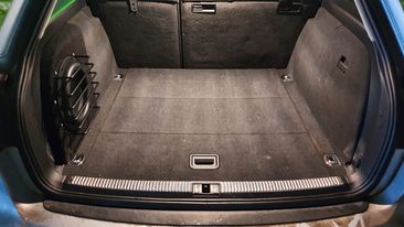

Gick det smidigt att beställa baslådan från "dB Basser" ? :)
Aa det gick väldigt smidigt tog ca en vecka innan baslådan var framme och den såg ut att vara väldigt seriöst byggd

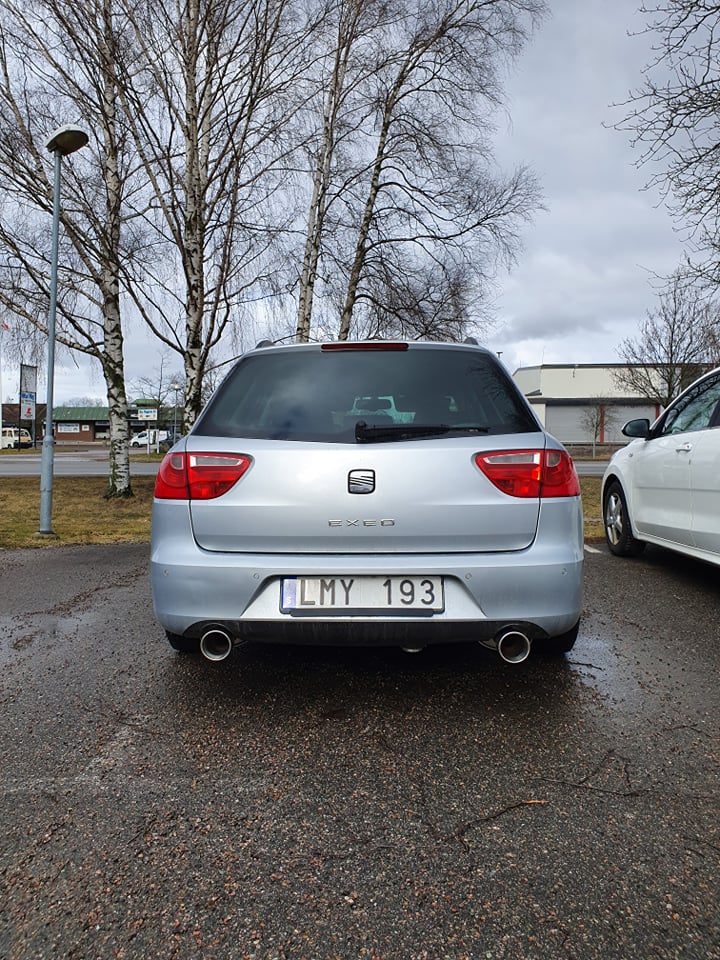

då har man fått på nya pipor då byggde om så de bakre ljuddämparna är 2,5" fullflödes dämpare med 4 tums ändrör blev lite maffigare =)
testade först att göra en muffler delete men det lät fan inge bra dåna i hela bilen vissa varvtal så fick bli o fixa dit 2 st fullflödes dämpare ist :P
här kommer 2 bilder den första med original pipor och den andra med de nya piporna

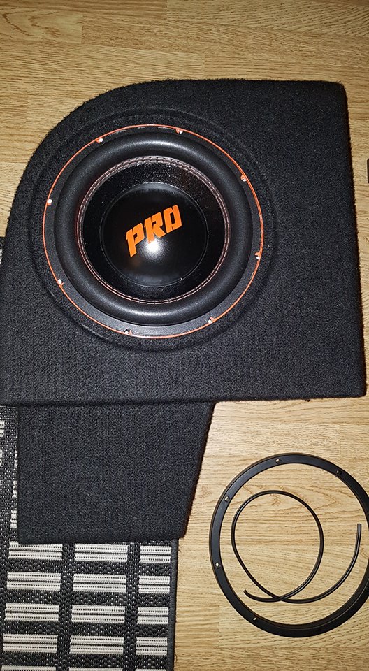

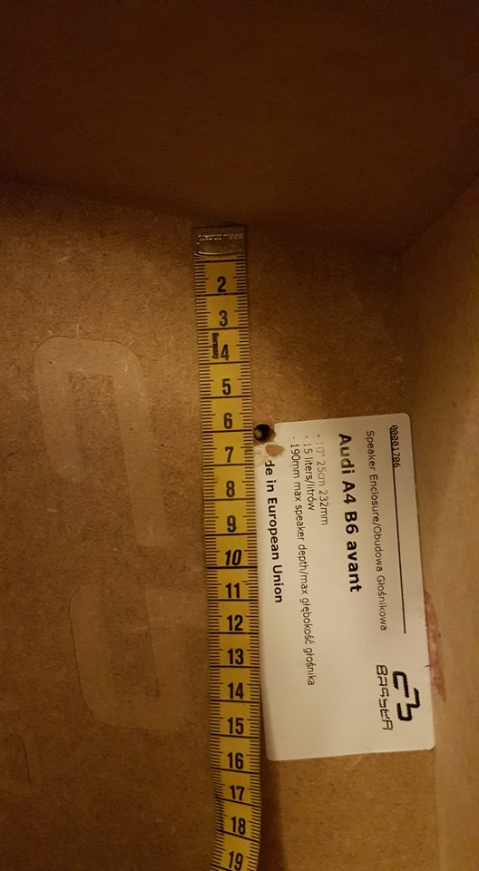

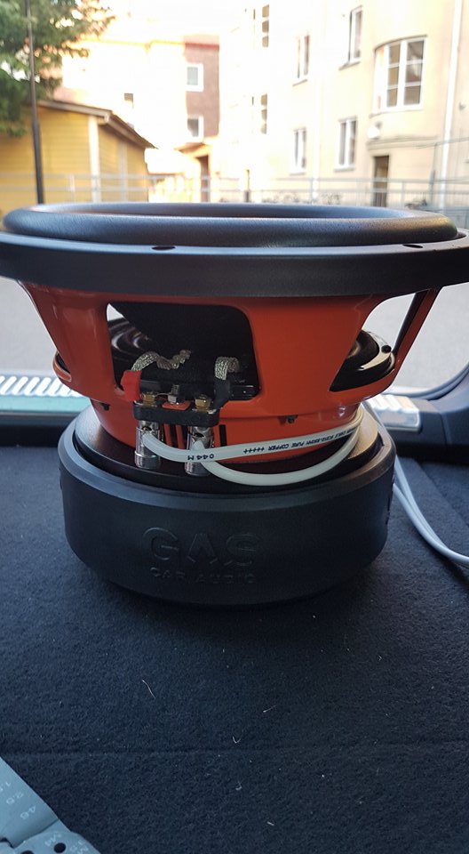

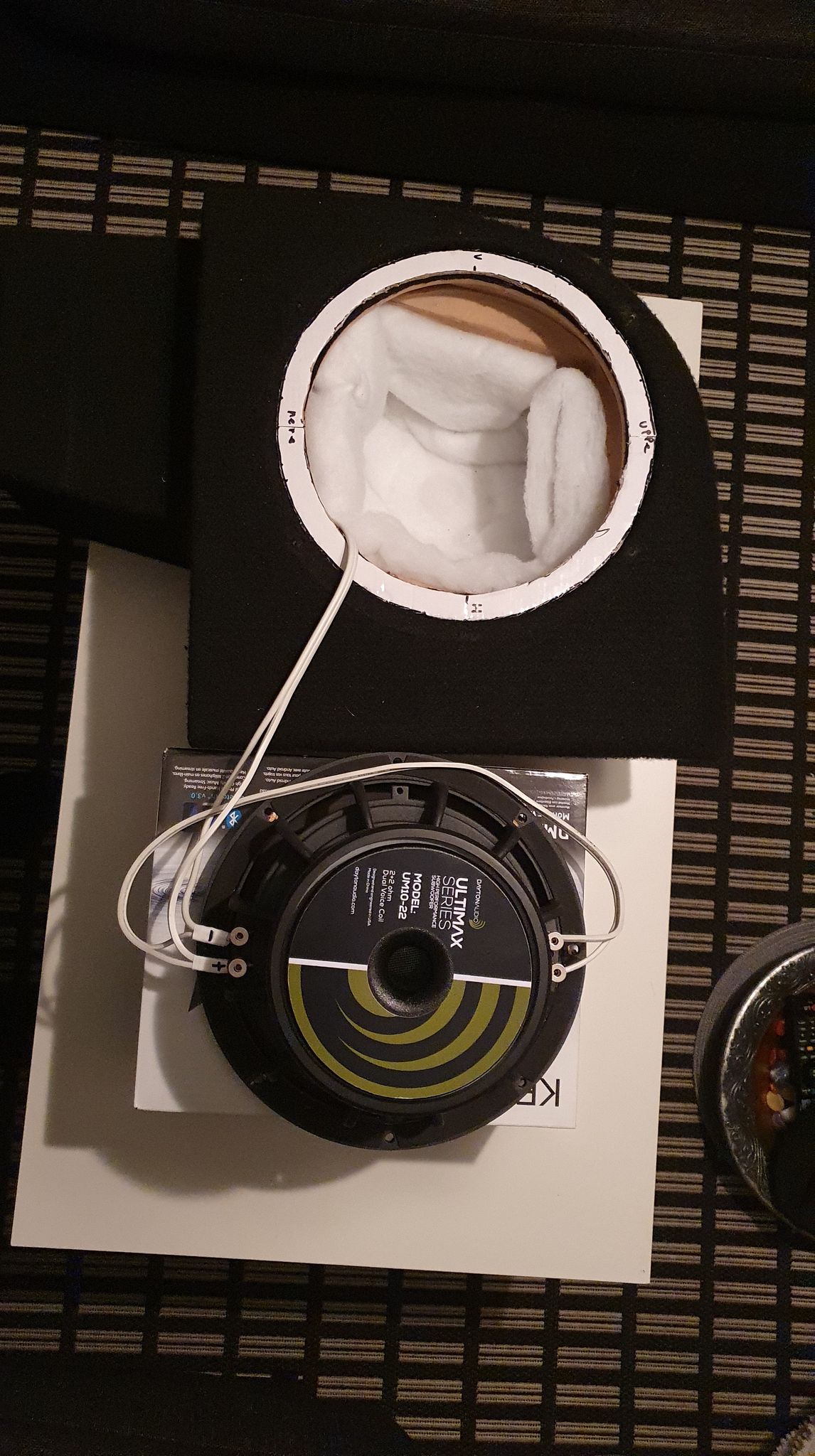

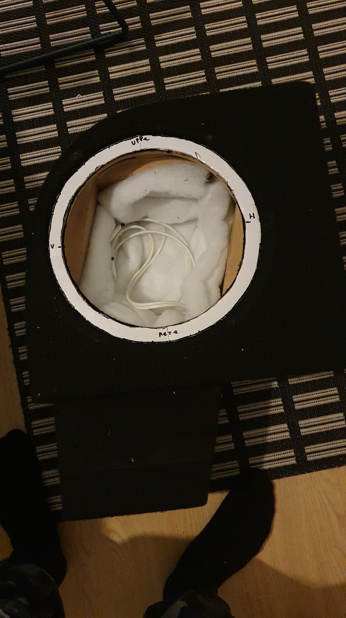

hejsan var ett tag man uppdaterade här så en del nytt har hänt gas pro 10d2 basen är numera utbytt då den inte pallade trycket och ja blev sönder spelad helt enkelt så numera sitter det en dayton audio um10-22 bas i lådan ist har även bytt ut gallret till ett digital design som har ribbor som går längre ut annars hade basen tagit i när den slår ut här kommer lite bilder
Bifogad fil 12585
Bifogad fil 12586
var tvungen att göra en distans ring så basen kom ut mer annars slog basens korg i lådan på insidan så här gjorde jag en mall till distans ringen
Bifogad fil 12587
Bifogad fil 12588
här är basen monterad med distansring på 12mm hög
Bifogad fil 12589
Bifogad fil 12590

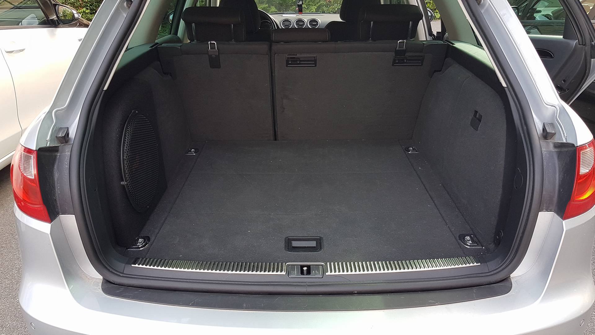

här är lådan monterad igen i bilen med gallret på
Bifogad fil 12591
Bifogad fil 12592

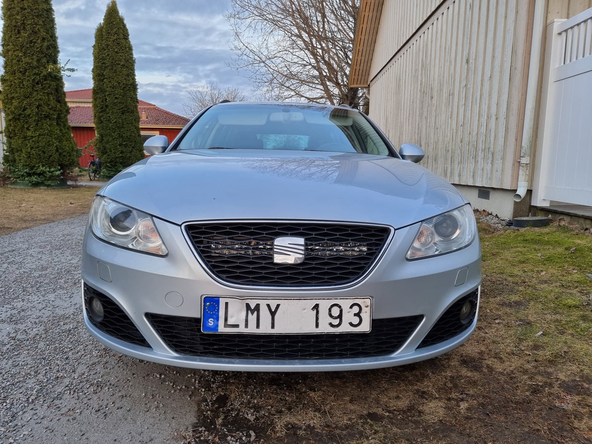

har även monterat en ledramp bakom grillen provade först att montera den bakom nedre grillen men den fick inte plats där då kylaren och nå rör var ivägen här kommer några bilder på hur det blev
Bifogad fil 12595
Bifogad fil 12596
jag använde denna ramp x-vision domibar 120w
https://ljusgiganten.se/x-vision-dom...on&results=205
men jag fick tillverka egna fästen så ledrampen kom upp lite och hamnade i rätt vinkel så den inte tog i grillen

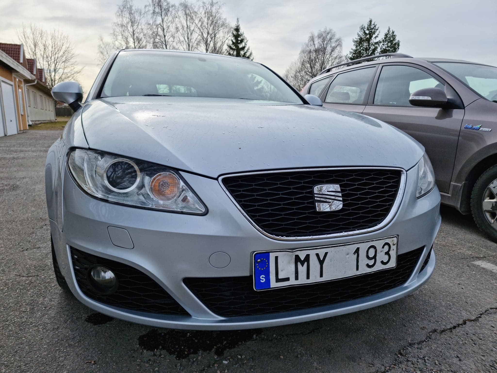

Ser diskret och fint ut. Stör det mycket att S emblemet sitter mitt i ljusbilden?
Också min tanke, undrar om emblemet går att ta bort på ett snyggt sätt?
Tjena det stör faktiskt ingenting det är inget man märker av iaf på ljusbilden
blev faktiskt förvånad att det blev så bra ljus även fast den sitter bakom grill och emblem
Dock har jag inte kollat hur mkt bättre ljus det är utan grillen på
Men det vart stor förbättring jämfört med bilens helljus utan rampen på
Tjena tyvärr inte märket är rätt stort och det skulle även synas en tom fyrkant typ där märket suttit så det skulle inte gå att få till det snyggt genom att ta bort det skickar med en bild på baksidan av grillen
