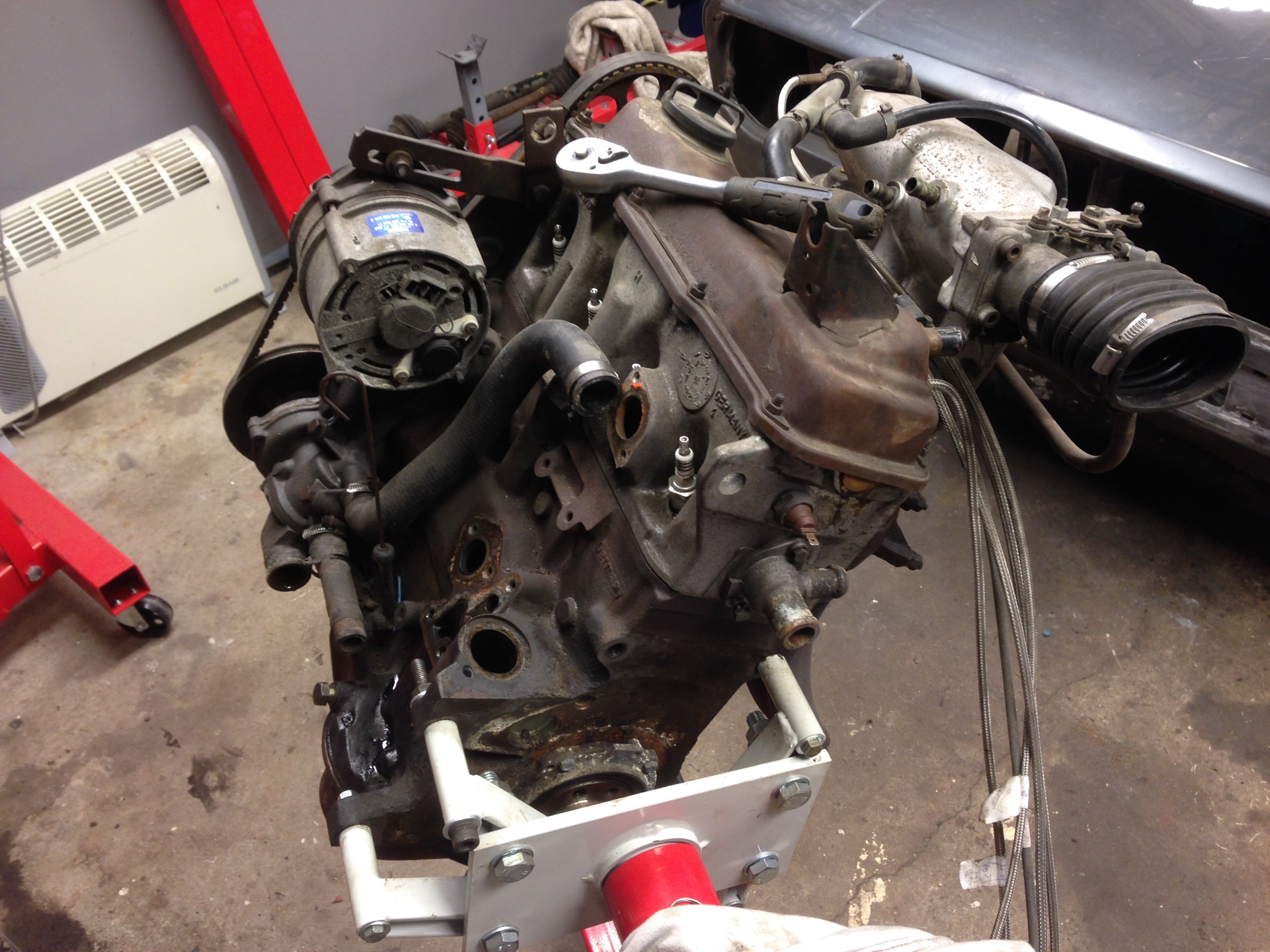

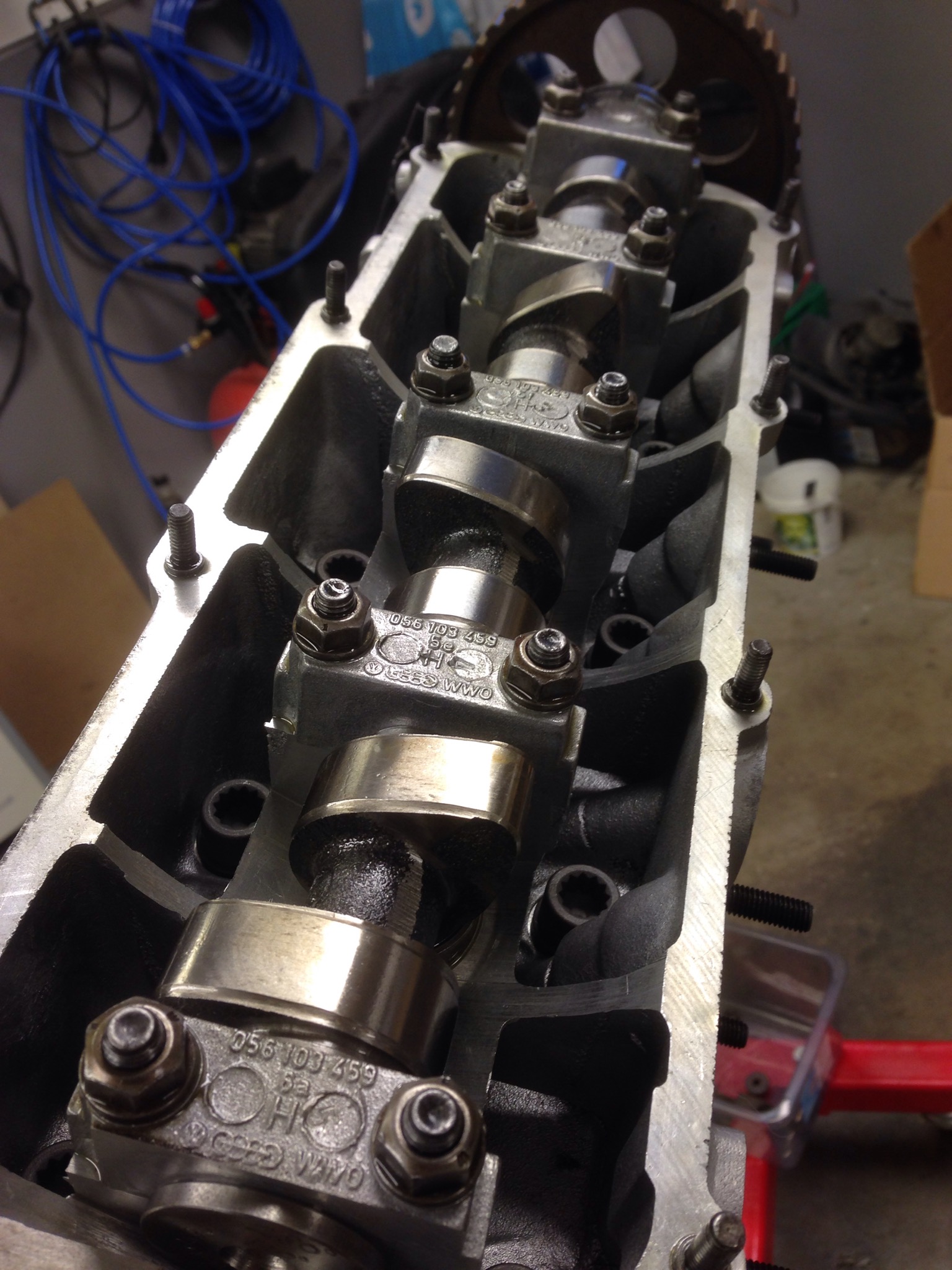

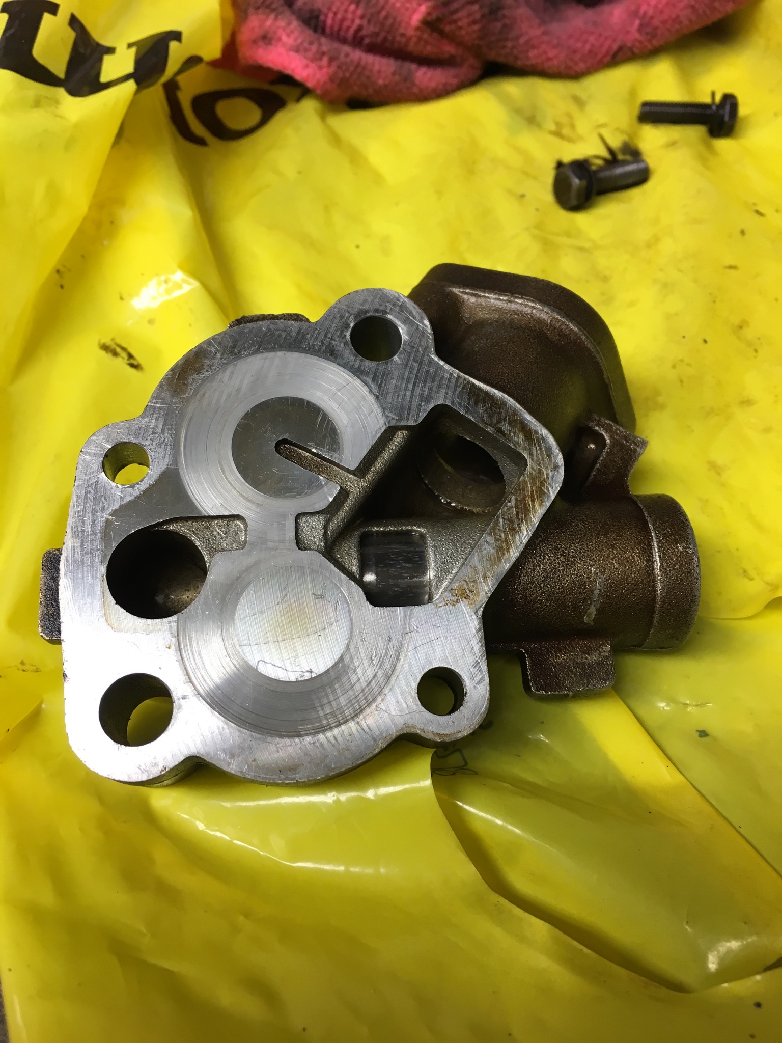

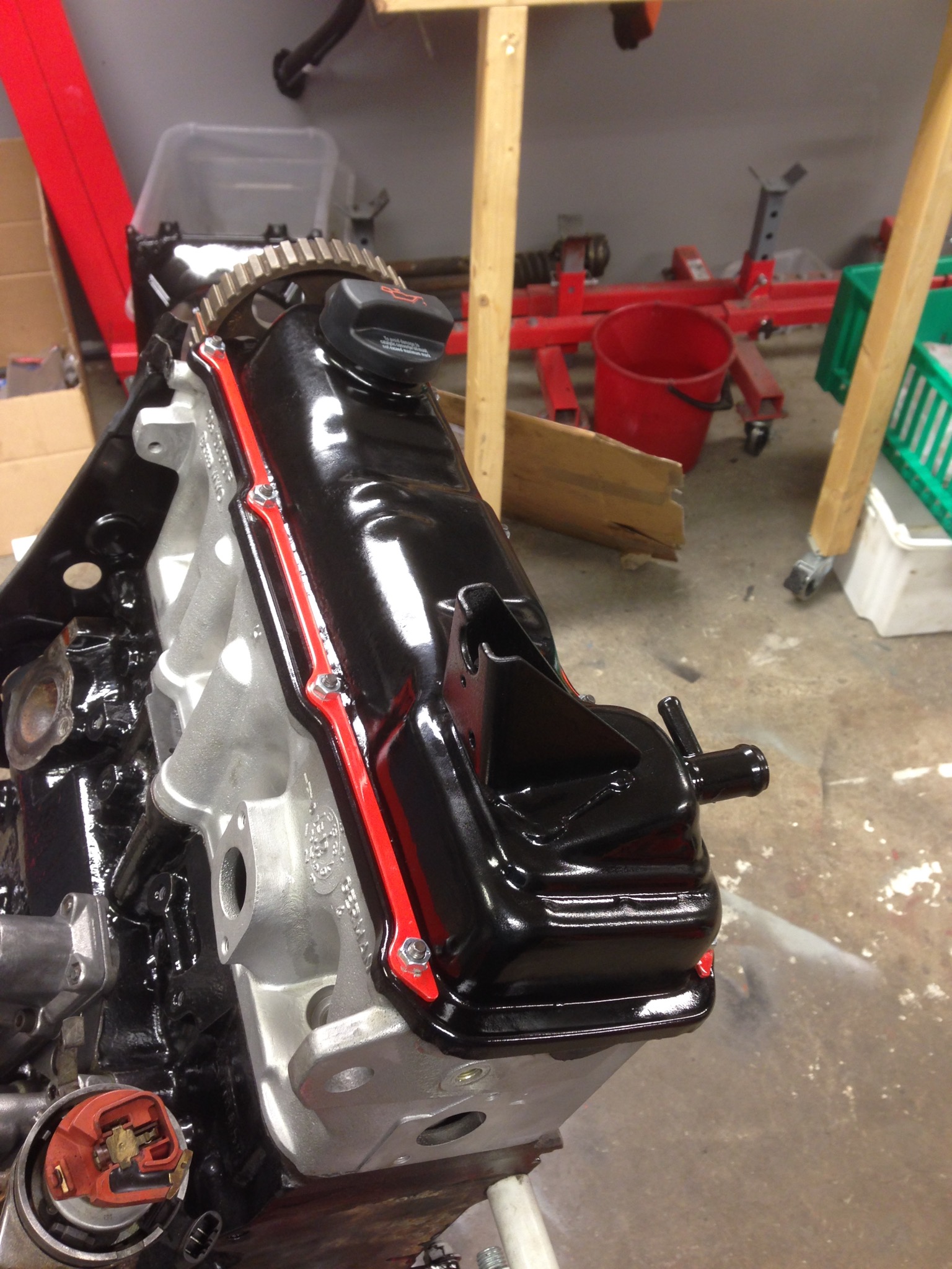

Monterade en ny oljepump i måndags kväll, dessutom var generatorn klar hos firman som fick byta lager på den så allt monterat nu.

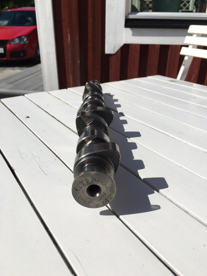

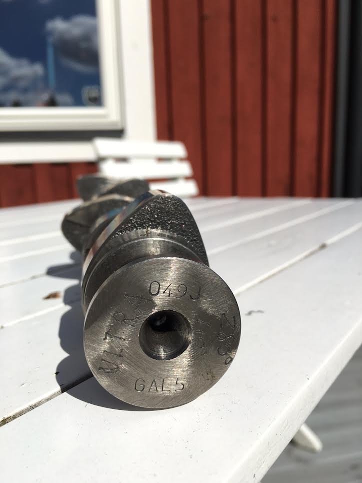

Monterade på originalkammen igen också, kan inte riktigt motivera varför det blev så men nu sitter den där i alla fall. Det satt en 280' från Ultra Motors innan.
Dessutom luftade jag bromsarna igen då jag har tyckt att de inte riktigt biter. Men nu så, jösses vad de tar!
Ikväll blir det lite luftning på små krokiga vägar så den får bekänna färg :)

Gillade du inte Ultra motors 280 kam? Den har jag åkt med i en 8V och gillade den skarpt. Kräver dock justering/modifiering av K-jet för att den skall gå bra.
Den fungerade bra, men jag justerade inte bränslet något utan endast lite justering av tändning. Med andra ord inte helt optimala inställningar för den kammen. Jag tänkte köra de återstående snöfria helgdagarna med originalkam, så får vi se vartåt det bär tills nästa säsong. Eventuellt 2 liters botten.

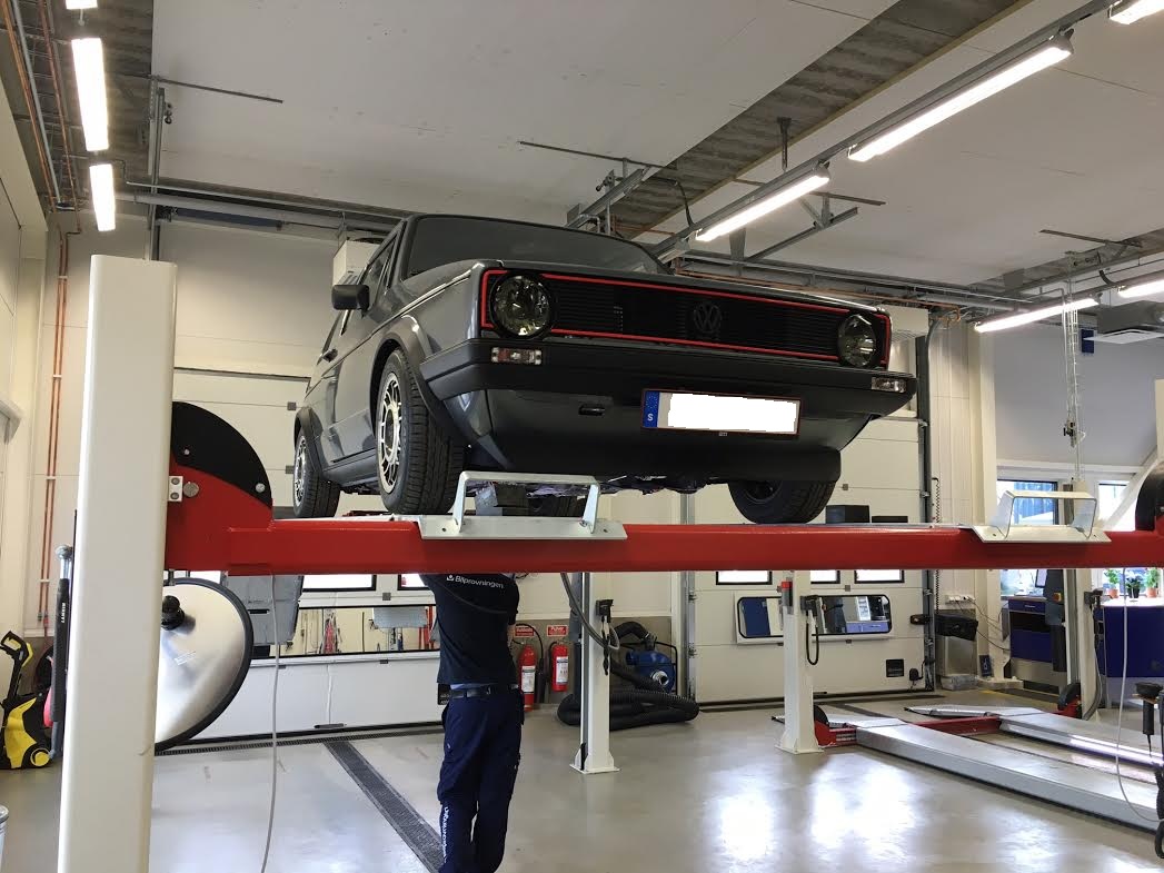

Idag besiktade jag bilen, blev en traditionell variant på en nyöppnad station som tillhör Bilprovningen. Har hört rykten om att de skulle vara onödigt petiga och jäkliga, men bestämde mig för att åka då jag anser att bilen uppfyller alla krav.

Bilen gick fint och inget kändes konstigt på vägen till stationen. Väl på plats fanns gick det smidigt. Fick beröm för skicket, och en annan besökare på stationen tyckte det var "jättekul att det fortfarande fanns såna där bilar fortfarande". Han berättade en historia om sin ungdom och när Golf Mk1 Gti var en "värsting"...
Bifogad fil 8093
Besiktningsmannen inspekterade, körde säkerligen 8-9 ggr på framvagns"skakaren" för att försöka hitta något. Men allt verkade vara i sin ordning.
När han for iväg för en provkörning så snurrade tankarna "ta det lugnt nu" och "var försiktig nu för tusan"... Ja ni vet hur det känns när man lagt ner mycket möda och kärlek.
Bromsprov gjordes, helt ok. Bak var båda värden bra, men vänster sida låg an en aning. Detta gjorde att en 2:a skrevs i protokollet. Skit..

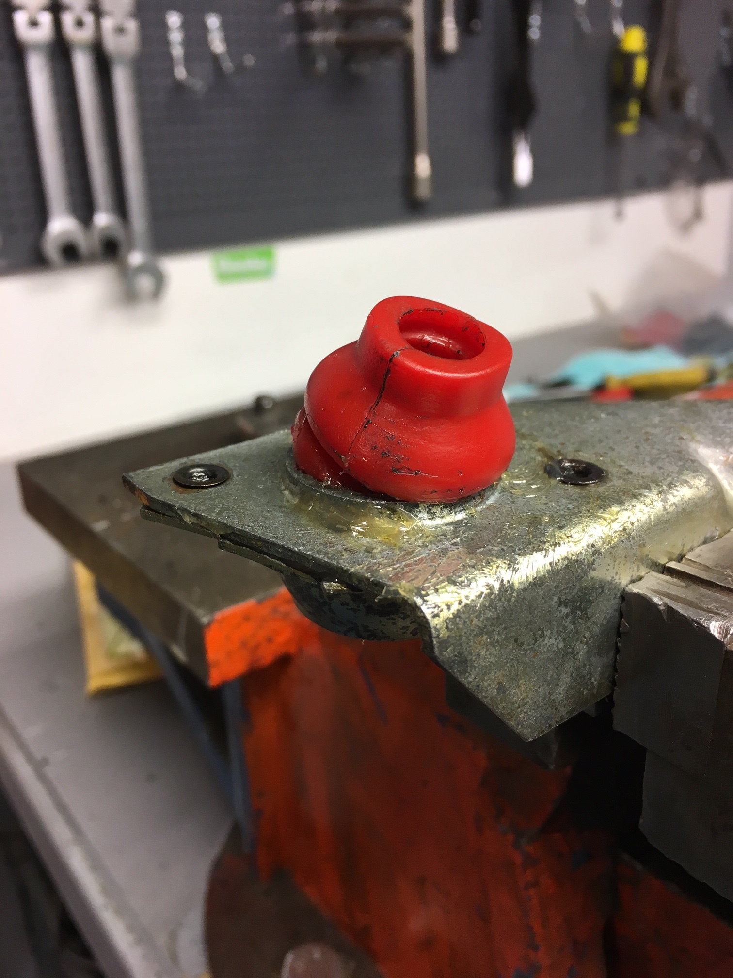

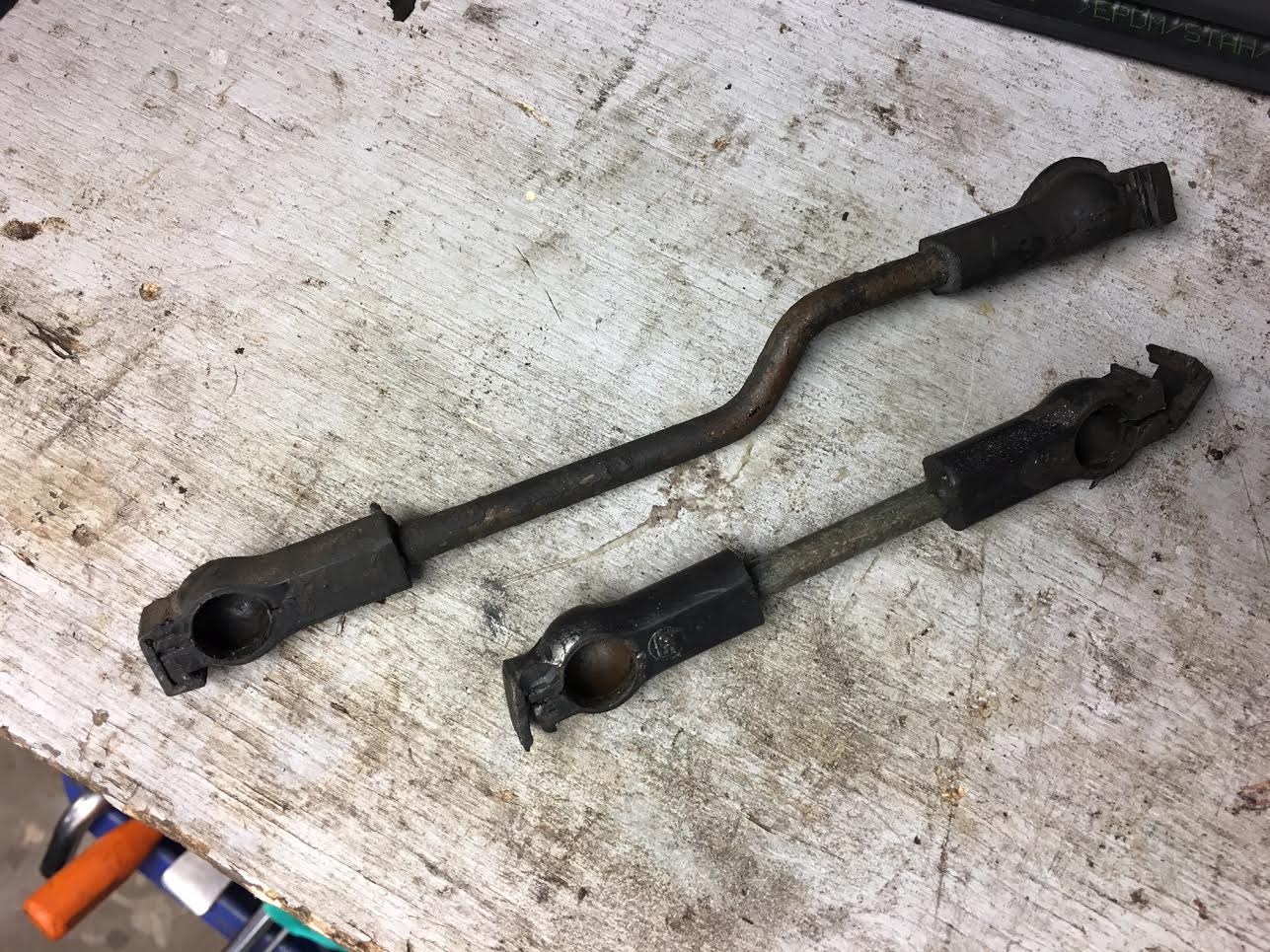

Under en tur på kurviga vägar gick det plötsligt bara att få i 3:an och 4:an. Misstänkte att något i växellänkaget hade gått sönder, vilket mycket riktigt stämde. Mina planer var att byta ut dessa under vintern, men på den korta längsgående hade plastinfästningen spruckit mitt itu.
Bifogad fil 8168

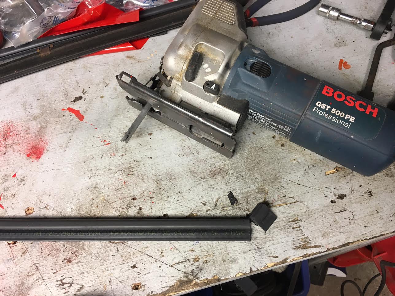

Beställde nya direkt, och passade på att köpa de nedre dörrlisterna (de som inte är så billiga..) Dessa fick kapas till någon tum, då jag misstänker att de passar Mk2 också.

Trasiga plastkopplingar på stängerna i växellänkaget känns igen från mina 1or :)

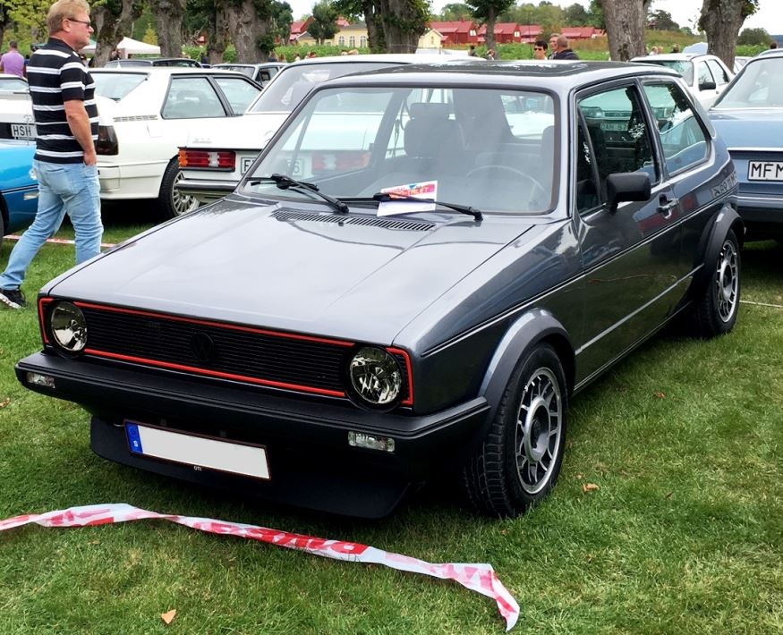

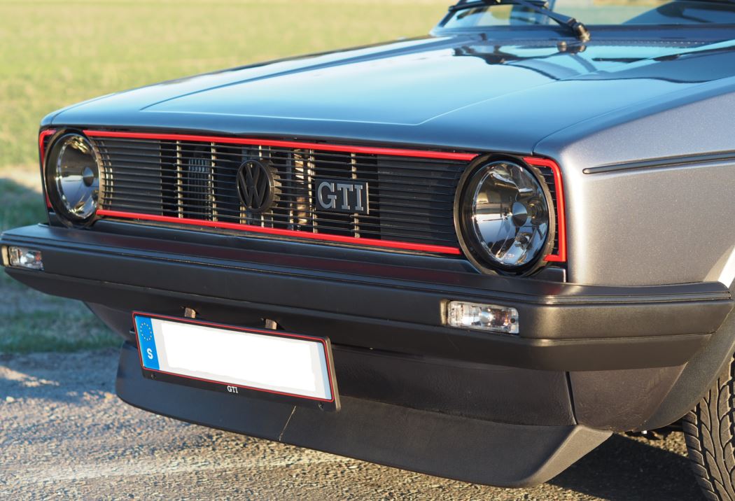

Igår var det Klassikerträff på Wenngarns slott, där alla 1900-talsbilar var välkomna. Många fina fordon att titta på! Det fanns tre st golf mk1 (icke cab) på plats vad jag kunde se, det var min och Bobby's gröna GLS samt en silvermetallic -82 Gti. Annars var det ganska blandat.
Dock var kön på morgonen låång, dessutom stod det nästan still när alla började bege sig hemåt..
Skulle vara kul om vi blev flera Golfar på denna utmärkta träff. Annars fanns det ett gäng äldre Audi, och en hel del bubblor.

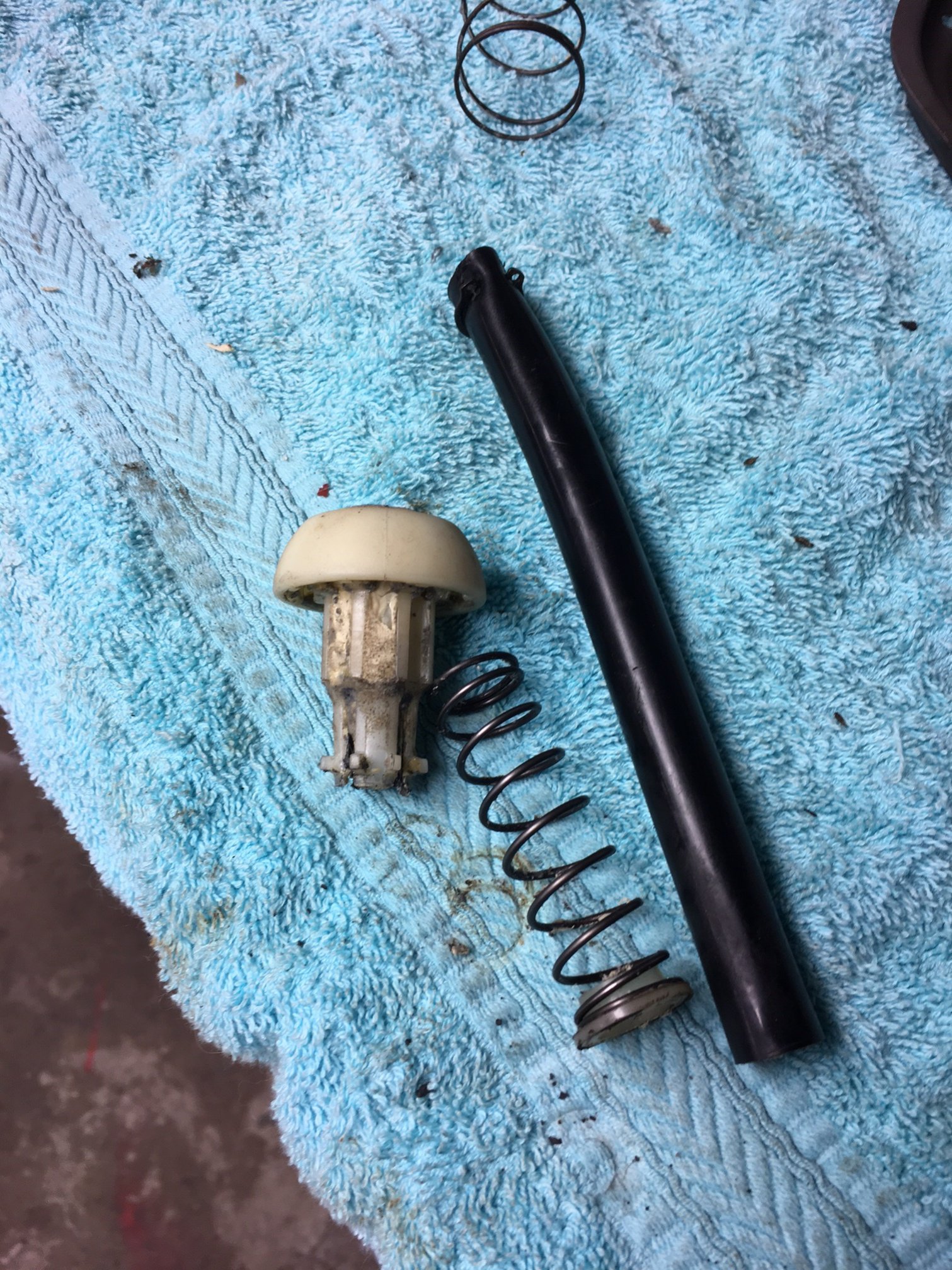

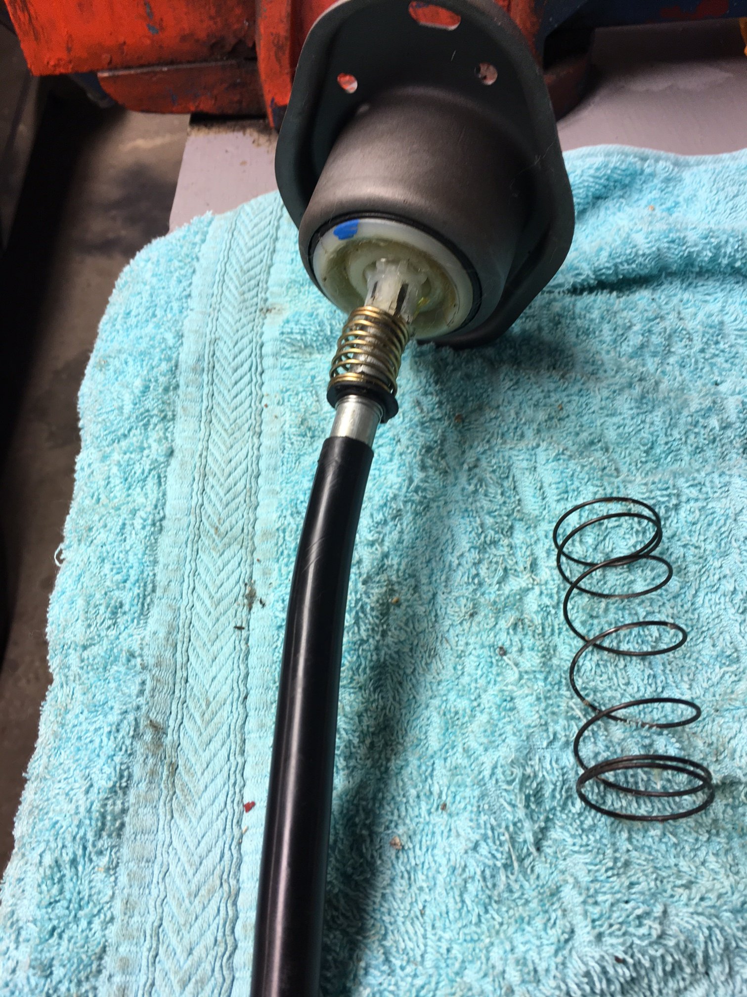

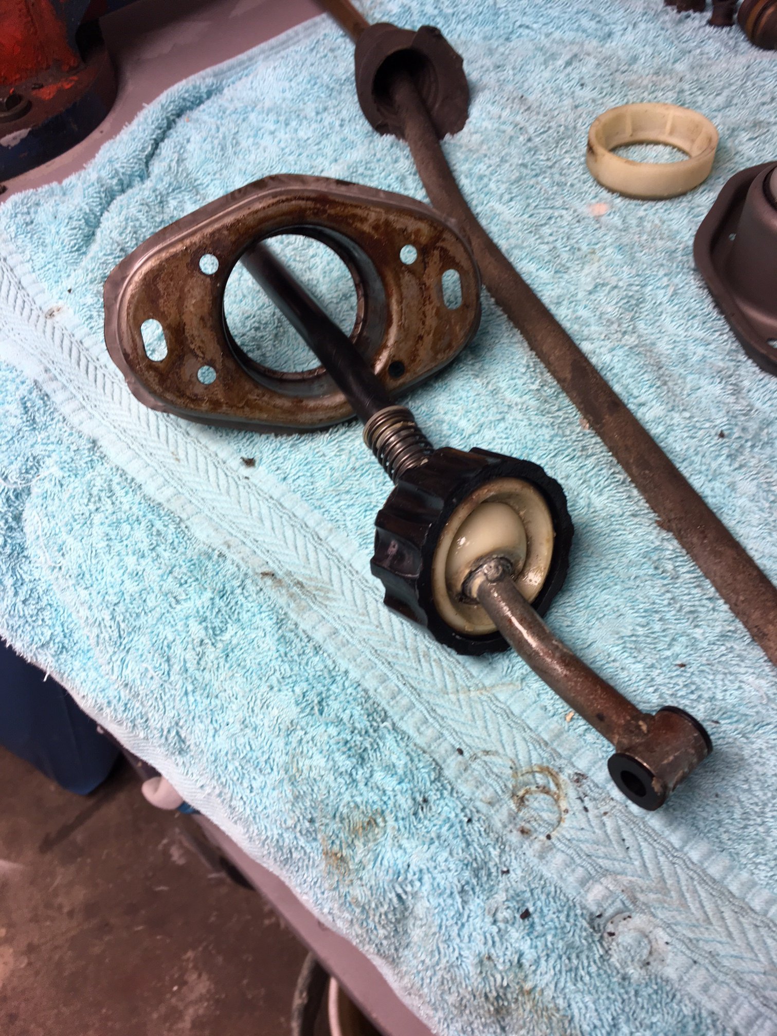

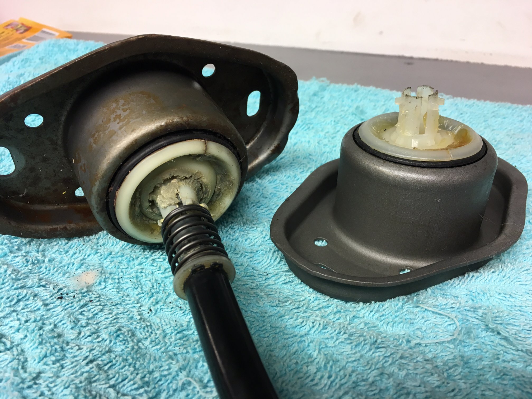

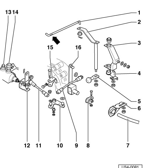

Torsdagkvällen spenderades i garaget, det var dags att byta ut resten av växellänkaget då jag endast bytt ut stagen i motorrummet hittills. Jag började med att lossa skruvarna vid spaken som håller själva kulan. Därefter är det bara att krypa under bilen och demontera dammskyddet/damasken där växelspaken kommer ut, och sedan lossa bulten som håller spaken och långa staget. Sedan lossade jag klämman som håller den långa armen framme vid resten av länkaget. Märkt som nummer 8 på bilden nedan.
Bifogad fil 8234
Sedan drog jag ut den långa armen, och tog bort den stora bussningen. Därefter lossade jag resten, dvs bollen (tror den kallas relay lever) och en liten skyddsplåt samt lite annat.
Bifogad fil 8235
Det finns renoveringskit till själva spaklagringen, men jag valde att köpa en ny komplett.
Bifogad fil 8236
Men först måste spaken ut från den gamla lagringsfästet. Knackade lite försiktigt ut den med en hammare, efter att ha smörjt lite.
Bifogad fil 8237
Demonterad
Bifogad fil 8238
Sedan måste man demontera spaken från plasthylsan. Det görs genom att lossa en låsring. Detta gjordes efter att jag demonterat plasthöljet som sitter på spaken. Kan vara lite pilligt men det går med lite tålamod.
Bifogad fil 8239
Monterade på spaken på den nya lagringen. (Fjädern bredvid är från den gamla)
Bifogad fil 8240
Tryckte sedan i den röda bussningen för det långa staget.
Bifogad fil 8241
Återmonterade sedan alltihop, dock var det lite bök med att fästa spaken i det långa staget, då det var tight att få i bulten i de nya bussningarna. Spaken känns som ny, distinkt och utan glapp.
Jobbet tog ungefär 4 timmar, men då inkluderar det en hel del tid för rengöring av en massa delar.
(Bilden nedan visar endast en provmontering av staget genom bussningen, det sitter åt fel håll här)
Snyggt! och vilken skillnad det brukar bli :) Hur mådde den stora gummibälgen under växelspaken? Den brukar alltid vara trasig på mina 1or...

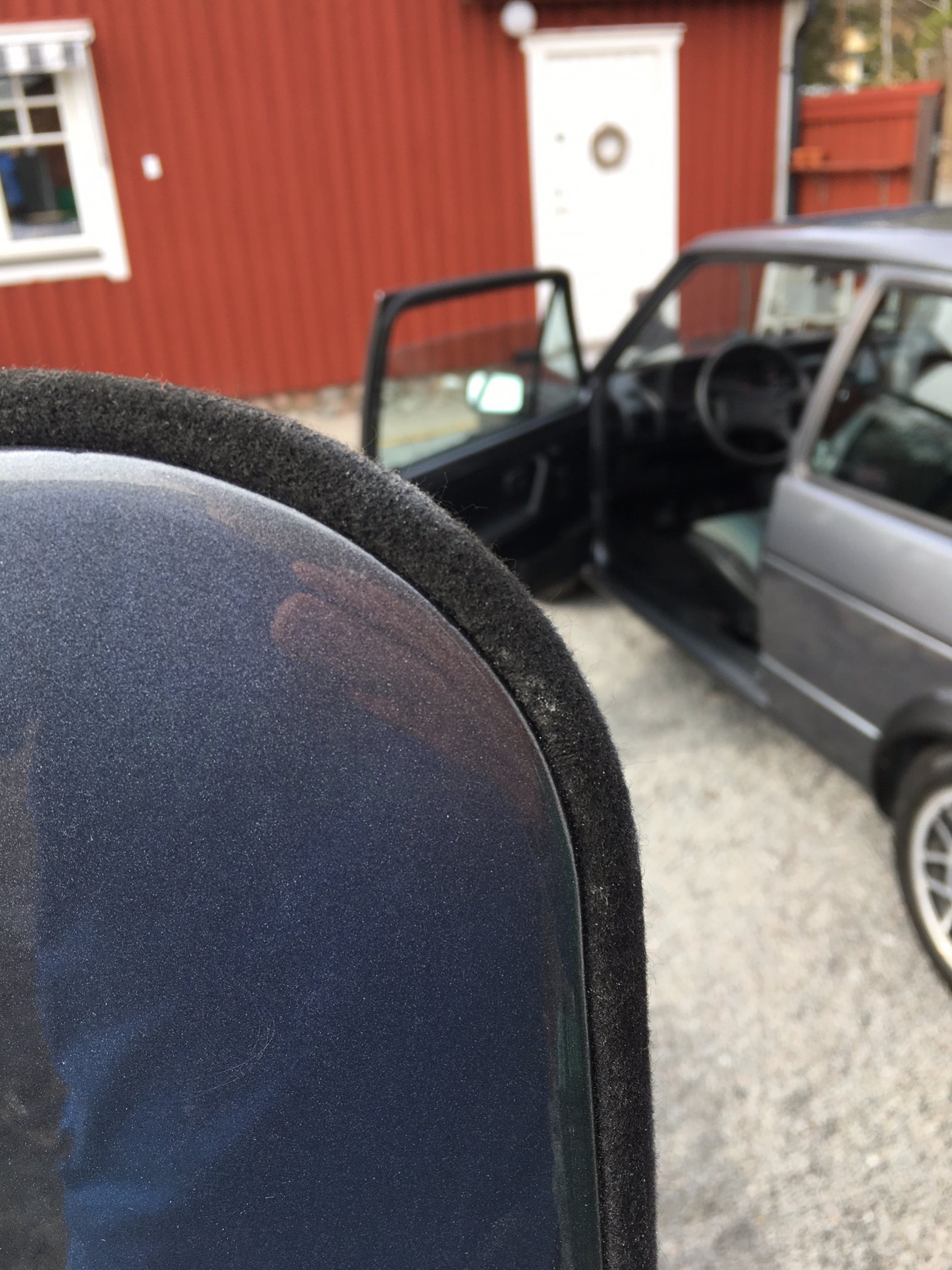

Söndagen spenderades åt att justera takluckelisten, då jag dragit lite på detta sedan tidigare. Jag bytte listen förra året, men har inte varit nöjd med passningen, därför demonterade jag allt igen och tryckte dit den ordentligt. För er som aldrig hållt på med justering/demontering/montering av takluckan förut så kan jag rekommendera er att läsa på innan ni börjar. Många svordomar har passerat...
Fick dit listen ok och monterade tillbaka allt igen. Det finns en guide i Volkswagen Repair manual, dock lite knapphändig eftersom den inte förklarar detaljerna helt och hållet.

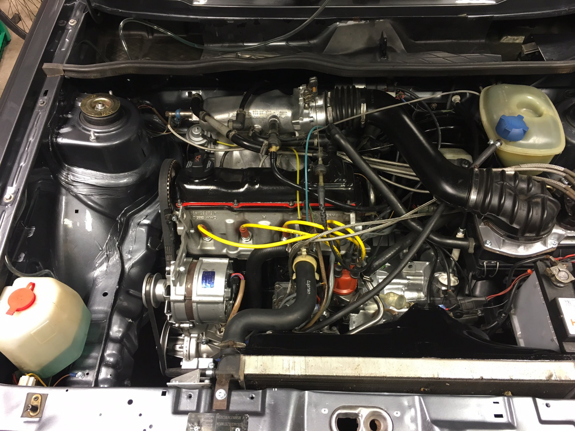

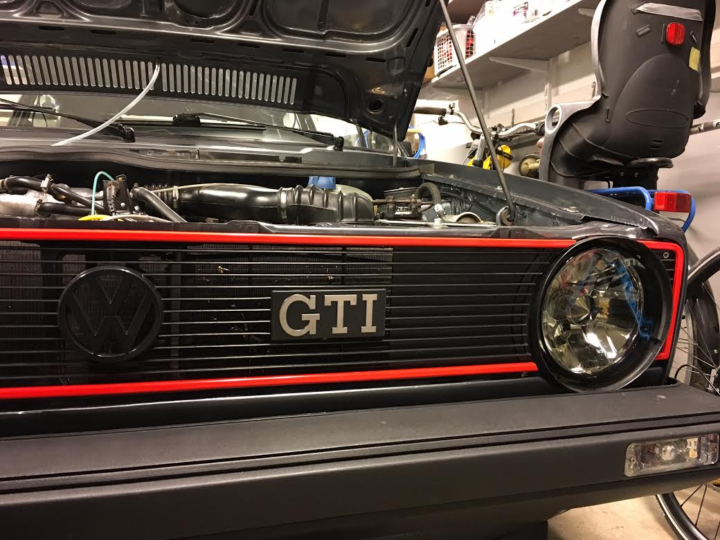

Monterat nya tändkablar och fördelare samt rotor ikväll. Skrev ju i höstas att detta skulle göras i vinter, men nu sitter det där.
Gamla rotorn och fördelaren såg väl använda ut.
https://uploads.tapatalk-cdn.com/201...6ac4340b8d.jpg
Nytt från NGK
https://uploads.tapatalk-cdn.com/201...ae0f2ae68a.jpg
Bort med det gula och in med mer diskreta kablar
https://uploads.tapatalk-cdn.com/201...61db0c9b30.jpg
Testkörning ikväll med nya kablarna och fördelare/rotorn. Enorm skillnad i respons, den har tenderat att rycka lite på låga varv när den blivit varm. Men det är helt borta nu. Känns som bilen fått ett par extra hästkrafter nästan, vilken skillnad!
