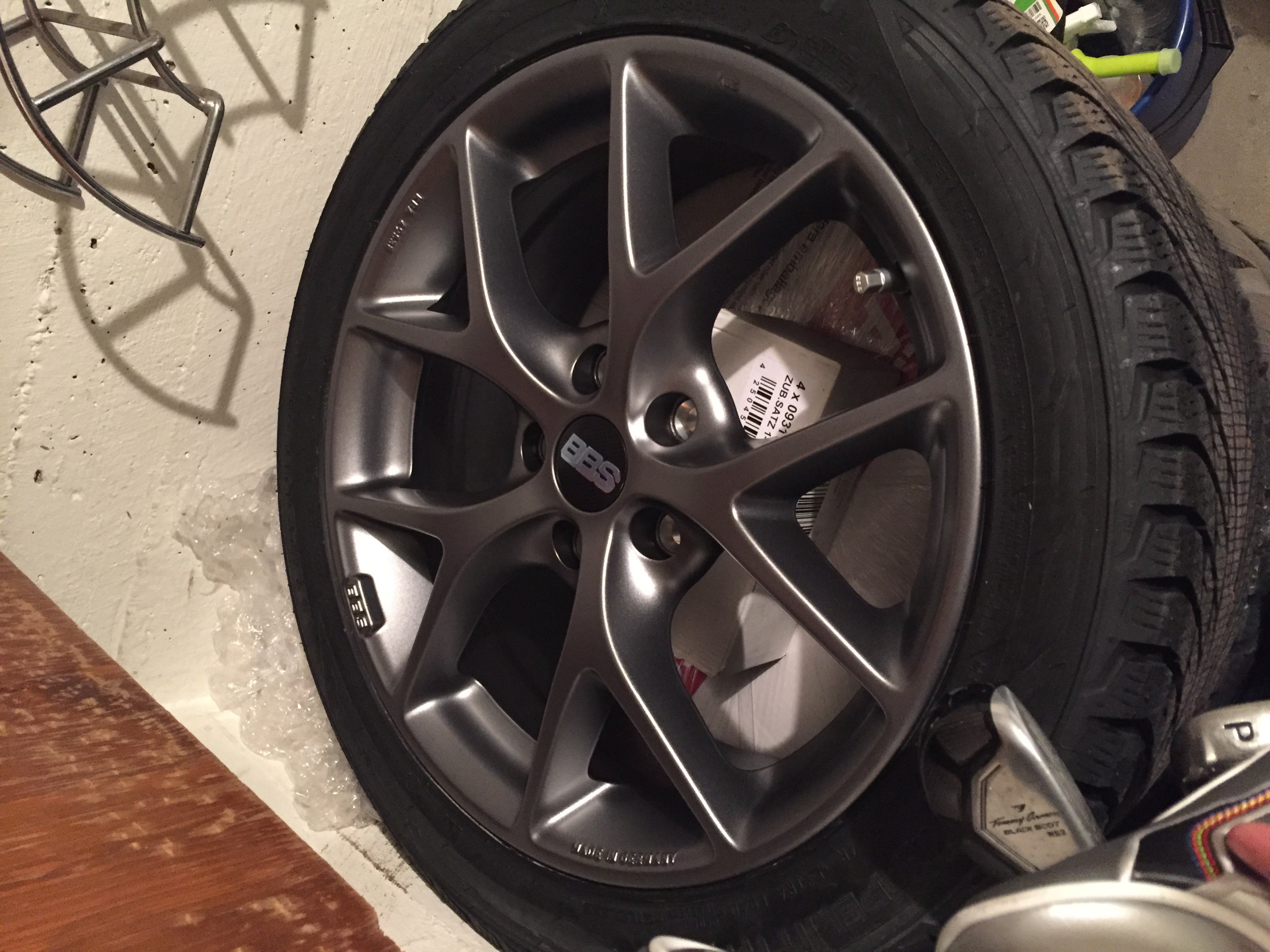

Testade också en av mina BBS SR 7,5x17 idag. Inga problem med med avstånd till oket. Balanseringsvikterna var dessutom placerade längst in på fälgen dvs långt ifrån oket.
