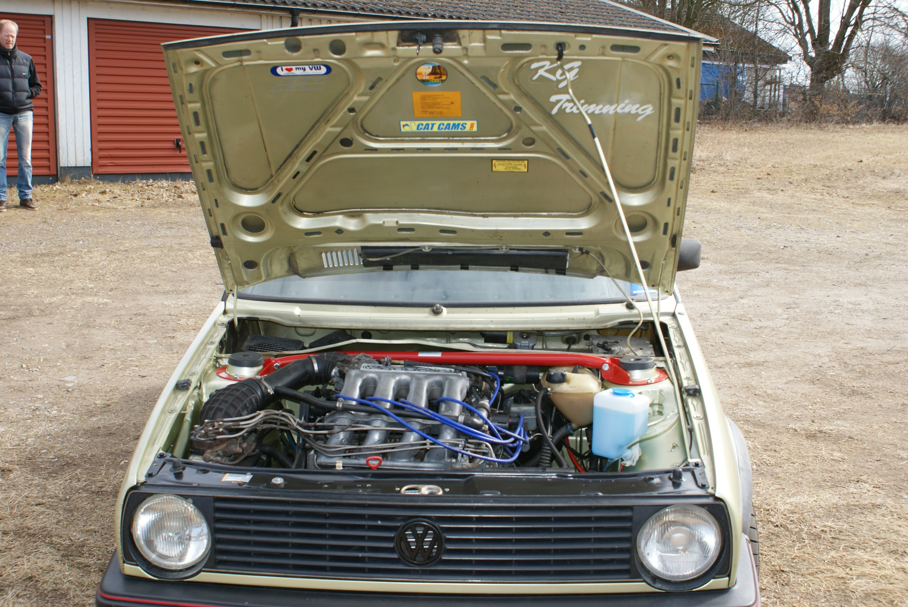

Dags för lite uppdatering här!
Bilen var så gott som klar för besiktning i fredags men plötsligt ville kopplingen inte vara med längre... Tog av lådan igår och kunde konstatera att niten som sitter i mitten på tryckplattans "tallrik" hade hoppat ut och tryckstången hade börjat arbeta sig igenom tallriken. Suck men vad ska man göra. Nu är tallriken bytad och jag ska även byta ut "gaveln" på lådan där urtrampningslagret lagrar så att säga, eftersom lagret har svarvat rätt bra i aluminiumen.
Tog lite bilder på bilen i fredags innan det gick åt skogen!
Bifogad fil 1660
Bifogad fil 1661
Bifogad fil 1662
Bifogad fil 1663
Bifogad fil 1664
Bifogad fil 1666
Tanken är nästintill tom på bilderna och i kombination med de nya fjädrarna ser bilen väldigt hög ut bak.
Nu ska jag bara få ordning på kopplingen och ställa sprutet för besiktningen sen blir det bänkning!

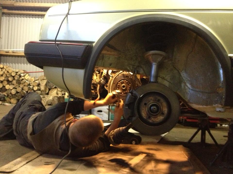

Konstaterade idag att det ännu en gång var niten i mitten på trycktallriken som hade gått av... Tror dock att det beror på kina-kvaliten på trycktallriken som följde med kopplings-kittet. Nu är den bytad till en sachs tallrik så får jag hoppas på det bästa!
Otroligt vad man kan åstadkomma när Bug Run paniken infinner sig, växellådan avplockad och tallriken bytad på tre timmar. Börjar ju bli en vana vid det här laget.
Hetsarbetet i full gång
Bifogad fil 2300
Nu håller jag bara tummarna att allt funkar imorgon!!

Tackar tackar! Ja övning ger färdighet även om det inte är superkul att ta ner lådan kanske... Bilen rullar iaf igen nu och kopplingen verkar fungera fint, vilken lycka! Bytade trycktallrik, tryckstång och urtrampningslager. Såg först när jag fick den nya tryckstången hur sliten den gamla faktiskt var, måste vara pga den ökade anläggningsytan av den platta tryckstången som niten har gett upp (2ggr).
Hur är det egentligen med vajerspänningen på kopplingvajern, jag spände den så att där var 12mm mellan växellådshuset och plastringen på "justeraren" när jag drog upp vajern, så som det stod i benley handboken. Tyckte där var tok mycket spel i pedalen då... Hur har ni andra det? Tycker att logiskt sett bör det väl räcka att där är 5-6 mm spel i armen? Då borde ju tryckstången fortfarande gå fritt från tallriken när kopplingen är uppsläppt.
Mvh
Tobbe
Jag spännde så glapp försvann och släppte sedan några mm efter känsla bara, visserligen provkörde Nils C bilen strax efter och menade att den var för hård och slirade en aning, efter ytterliggare några mm släpp blev det bra.
Då glappade armen kanske 8-10mm.
Prova att släppa upp ganska bestämt på hög växel på landsväg, om du håller 1500-2000rpm på 5an, frikopplar, varvar ca 4000 och släpper upp så märker du lätt om den tar lite hårt.
