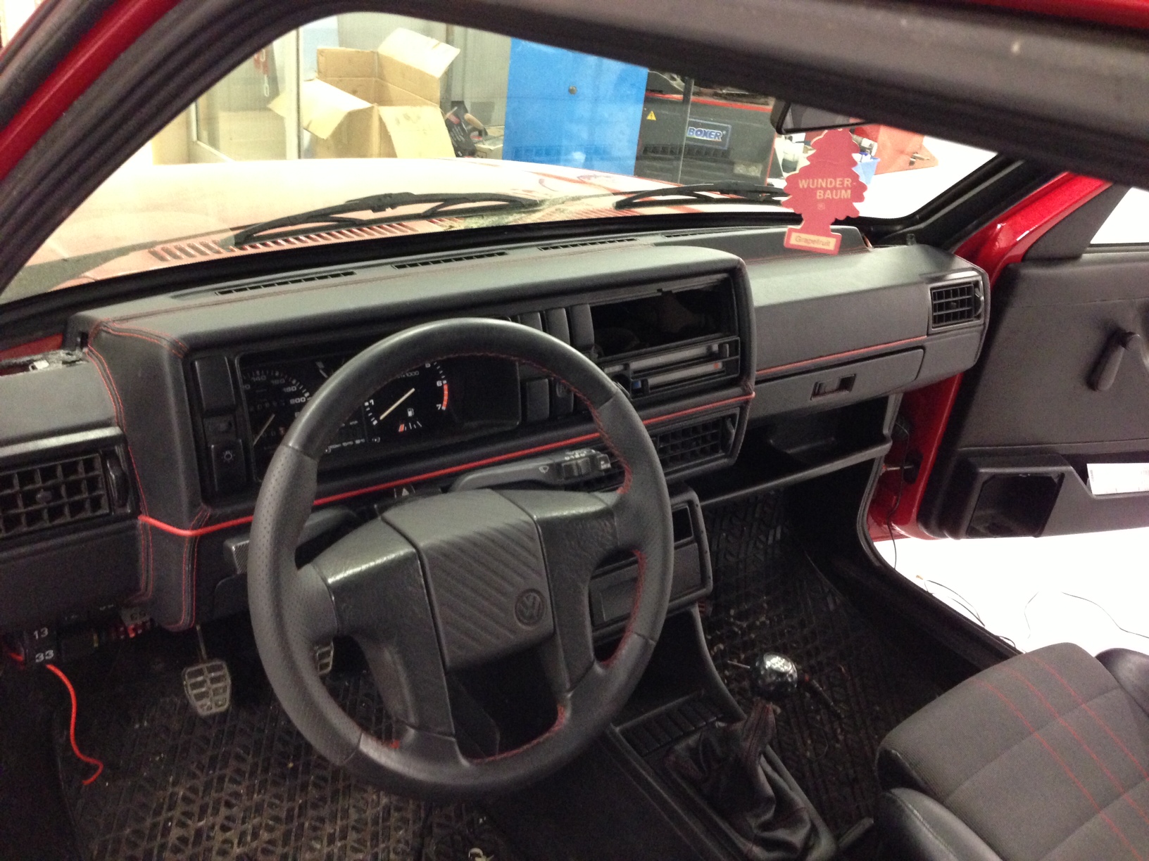

Nu är den monterad.
Passade på och bytte kylaren som sitter i värmepaketet.
Väntar på högtalare fram samt bak och i dörrarna från tyskland så det blir väl bra ljud också!
Stolarna ska in imorgon !
Bifogad fil 908

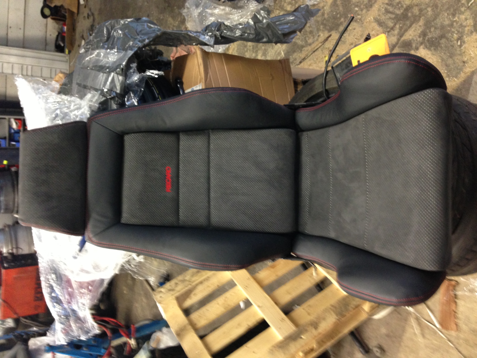

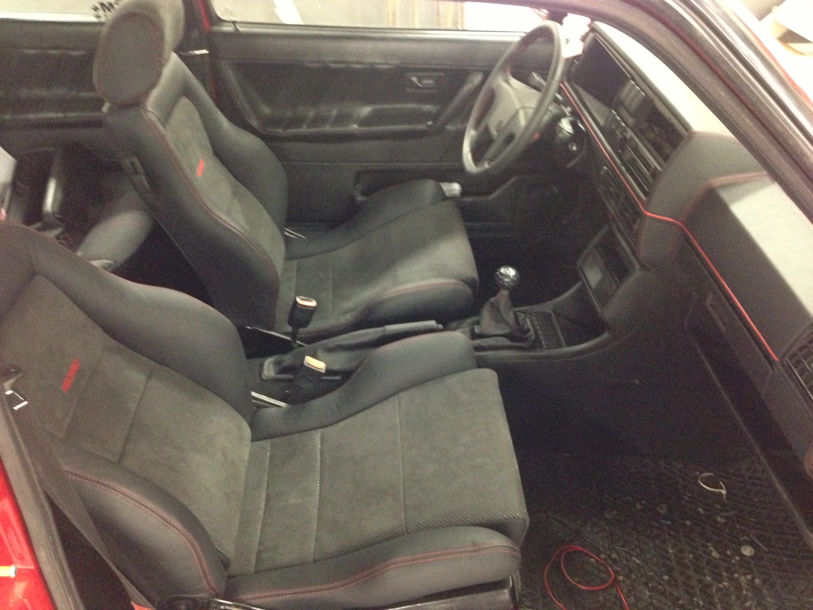

Nu är stolarna monterade samt elen dragen till dem!
Nu återstår att baksäten skal kläs om och kanske dörrsidorna så att det blir samma nyans på skinnet i hela bilen!
Är själv 1.90 lång så att nu sitter man perfekt med dessa stolar!
Bifogad fil 932

Laddtrycksmätare skal monteras imorgon tillsamans med hållare i vänster luftgaller!Bifogad fil 956
Avis på din ratt och instrumentpanel!
Äntligen nån som använder en massa pengar till smakfulla modifieringar!

Bifogad fil 1008Nu är ljudet klar. Nästan!!!!
Har bytt ut alla högtalare mot starkare samt monterat högtalare i fram dörrar!
Drog samtidigt lågnivå kablar till baslådan!
Nu återstår bara att få hem jvc dvd stereo och montera den!!!
