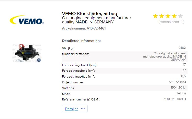

Sitter och kikar på bildelsbasen efter en "Steering Column Control Module". Men vad heter den delen på svenska?
Övrig styrenhet ?

Alla felkoderna pekar på ratten samt styrdonet under denna.. som är involverat i farthållare, automatisk distansreglering mm.
Airbagen i ratten är det också felkod på..
..så jag hade nog börjat med att koppla ur batteriet och sedan plockat bort ratten/kåporna runtom å kikat om nån kontakt trillat ur/glappar.. iom noll kommunikation med styrdonet, samt bruten airbag-krets.
Säkringar är också vettigt att kolla.
Verkar som den delen även kallas "Klockfjäder".
