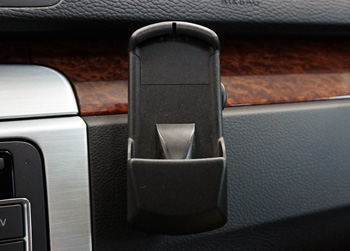

Alltså är det något som inte är fabriksmonterat utan är installerat av en tidigare ägare? Antingen Bluetoothmodulen under stolen eller dockan på instrumentbrädan? Det är ju nämligen vanligt att dessa sitter fabriksmonterade.
Ifall det är nån som försökt sig på en eftermontering så känns det ju som att något blivit fel eller att något inte blivit inkodat korrekt ifall det inte går att få kontakt alls. För poängen med Bluetoothmodulen under stolen är ju att man ska kunna koppla telefonen mot bilen utan att behöva använda nån tillbehörsadapter. Om man lyckas med det så lär man ju upptäcka sen om modulen stöder AD2P eller inte, men åtminstone borde du kunna koppla upp dig mot bilen.
Känns som att man kanske blir tvungen att försöka googla fram "pinout" diagram både för Bluetoothmodul och RCD 510 och kolla vilka kablar som faktiskt är dragna.
