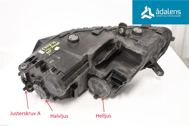

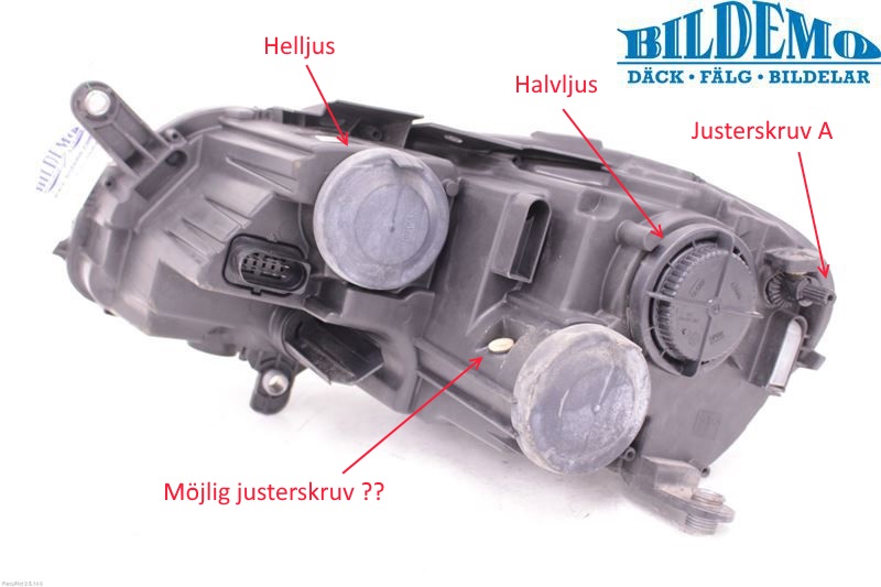

Ang. höjdjustering. Har letat på mina lamphus, men känns inte uppenbart vad som justerar vad. Förutsättningen för att det skall gå att justera ner helljuset är ju att man kan justera endera halvljuset eller helljuset separat (samt helljus och halvljus tillsammans). Här nedan två exempelbilder från bildelsbasen. En justerskruv verkar ju vara uppenbar iallafall och den har jag benämnt "A" (vad gör denna?). Finns det ev. justerskruvar även bakom plastskydden??
Min gissning (på två första bilderna - högerlampa):
Justerskruv (av mig benämnd A): Vänster/höger-jusetering
Justerskruv (av mig benämnd "möjlig"): Höjd?
Bifogad fil 9634
Bifogad fil 9635

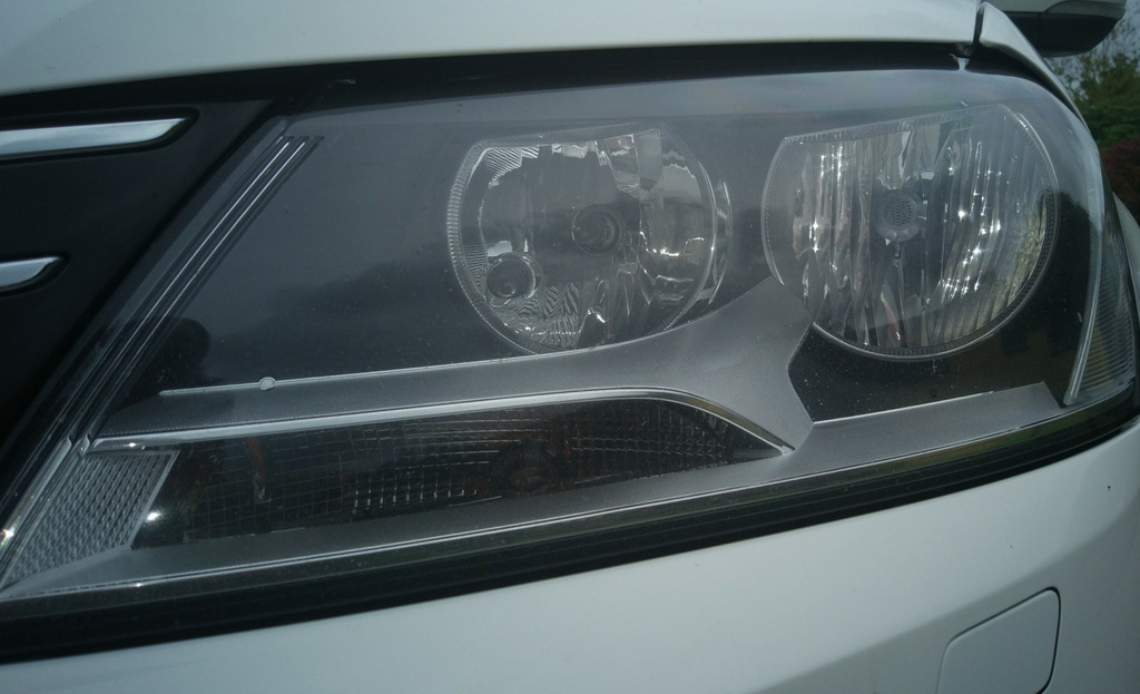

(Vänster)-lampa framifrån:
Bifogad fil 9636

Jag tolkar det som att passats-reflektorer (för halvljus respektive helljus) sitter i två fästpunkter var (de som jag gissat på ovan). Halvljusets båda reflektorinfästningar är justerbara, medans bara en av helljusets reflektorinfästningar är det (vilken alltså är gemensam med halvljuset).
Att sänka helljuset borde då låta sig göras genom att först spänna nedre gemensamma punkten (få både halvljus och helljust att peka mer neråt), därefter justera halvljusets övre infästningspunkt och "återfå" ursprunglig ljusbild (halvljus)?
Helljuset kommer att flytta sig något i sidled, men inte särskilt mycket.
Har jag förstått rätt??
Då har jag testat att skruva på grejerna. Först tejpade jag såklart upp ljusbilden på garageporten. både höjd och punkten där ljuset "knäcker" på vänster resp. höger sida.
Höjdjustering gjordes med den mittersta justerskruven (verkar vara en "ren" höjdjusteringsskruv). Denna gav omedelbar "respons" på höjden. Men när jag sedan skulle justera upp halvljuset med den yttre justerskruven så gav denna i det närmaste ingenting. Med många varv så såg man en svag förändring på var ljuset "knäckte" samt även en liten höjdjustering.
Summa summarum så hittade jag faktiskt inget sätt att justera höjden från enbart halvljuset/helljuset och fick därför återställa alla justeringar tillbaka till utgångsläget. Frågan är om det går, det känns ju konstigt om det inte skulle gå, men kanske att man måste in i fippla inne i lamphuset för att nå reflektorernas infästningspunkter???

Då har jag hittat vad jag letade efter. I respektive lamphus för halv och helljus finns ytterligare en justerskruv (under gummi-skydden, använd en 6mm-hylsa). Dessa styr för halvljuset-höjd och för helljus-vänster-höger.
Dvs. för att sänka helljus i förhållande till halvljus så justerar man först ner både halv och helljust med ordinarie justering (6mm?? insex). Därefter justerar man upp halvljuset till ursprunglig position med justerskruv i halvljusets hus.
