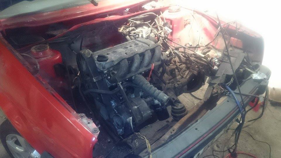

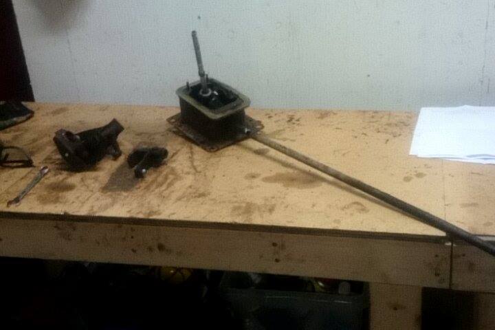

Rev ner avgassystemet och växelspak med tillhörande länkage igår.
Bifogad fil 5464

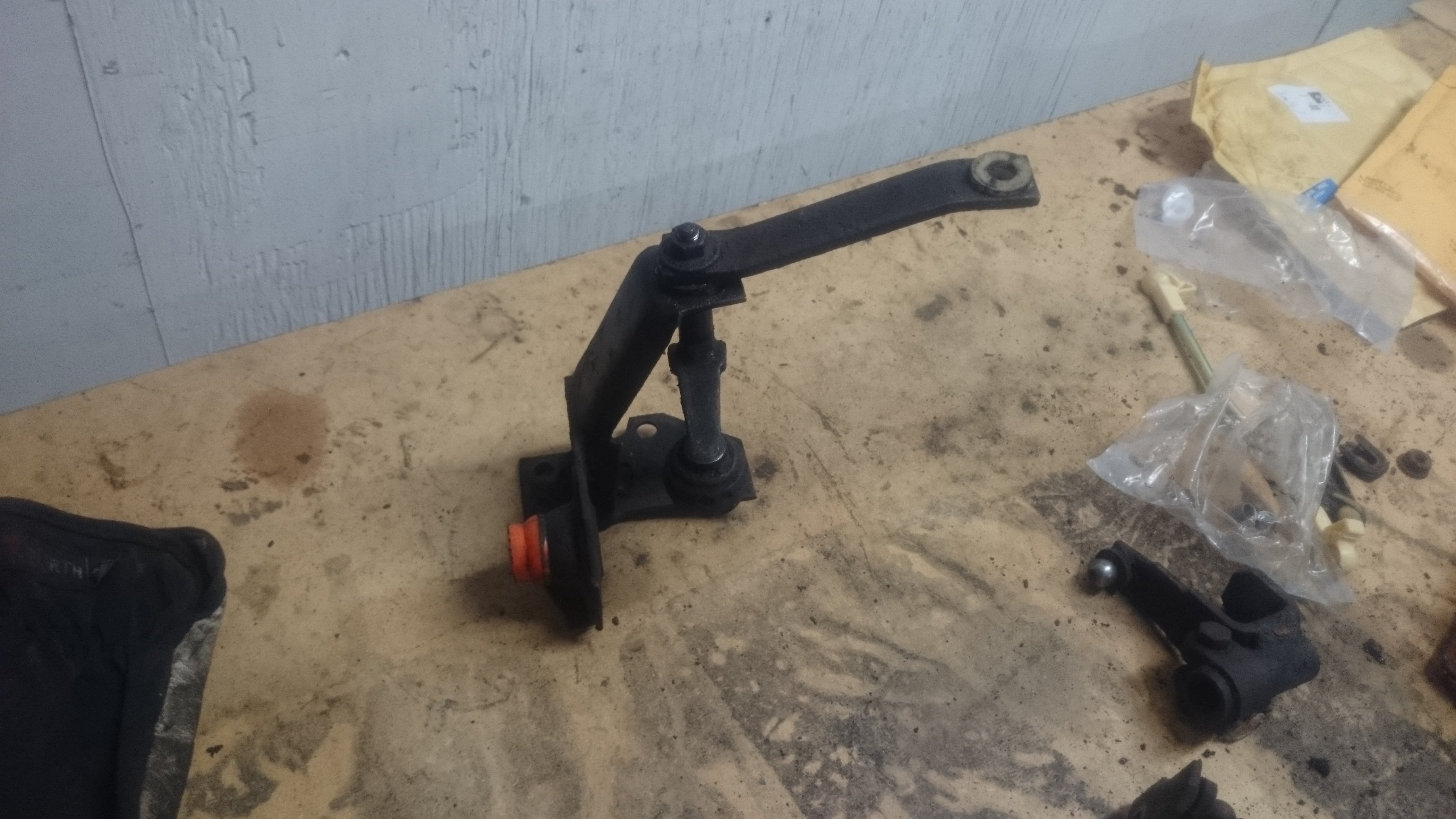

Lättare att jobba med sakerna på bänken än i bilen tänker jag.
Bifogad fil 5465

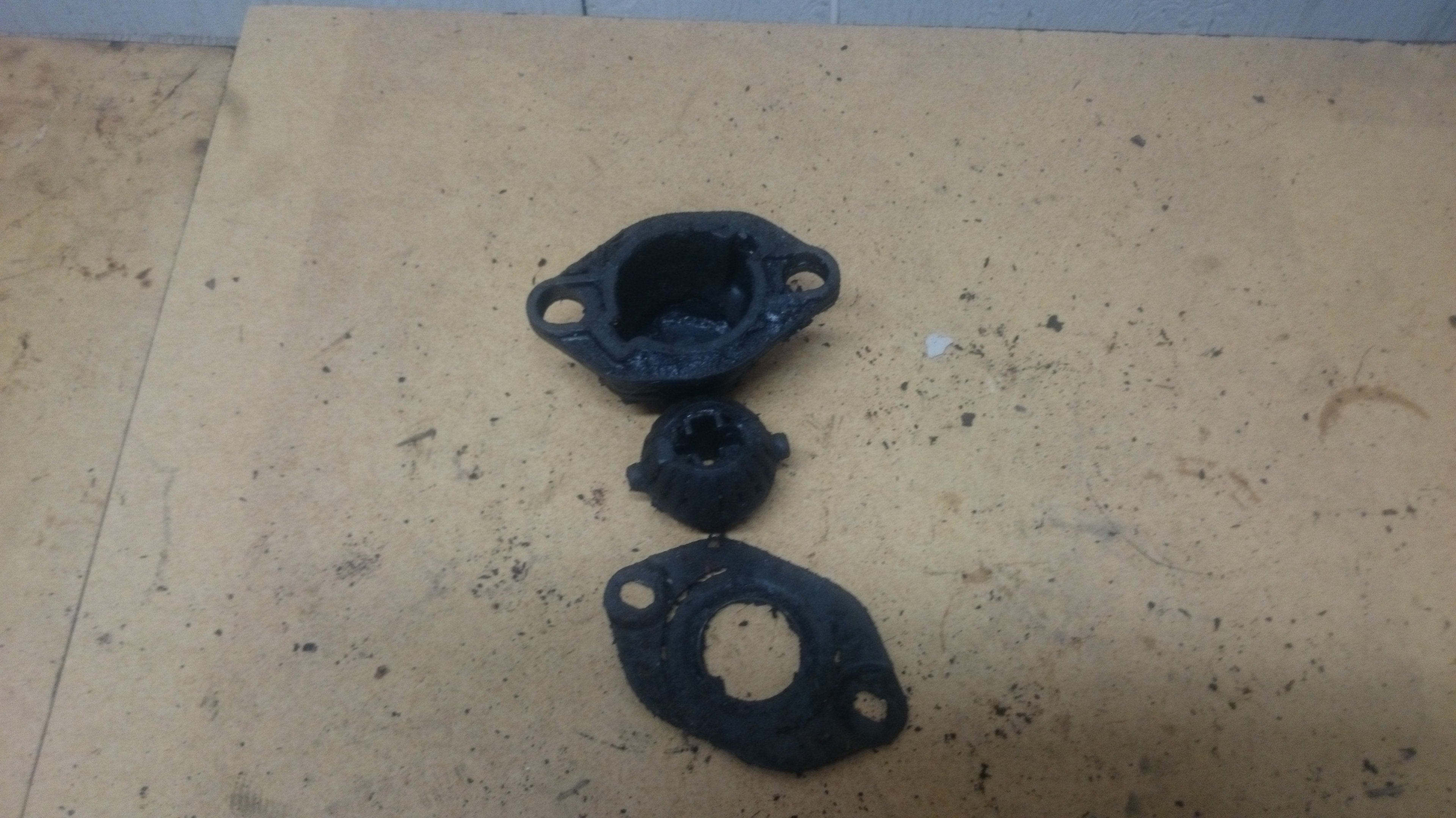

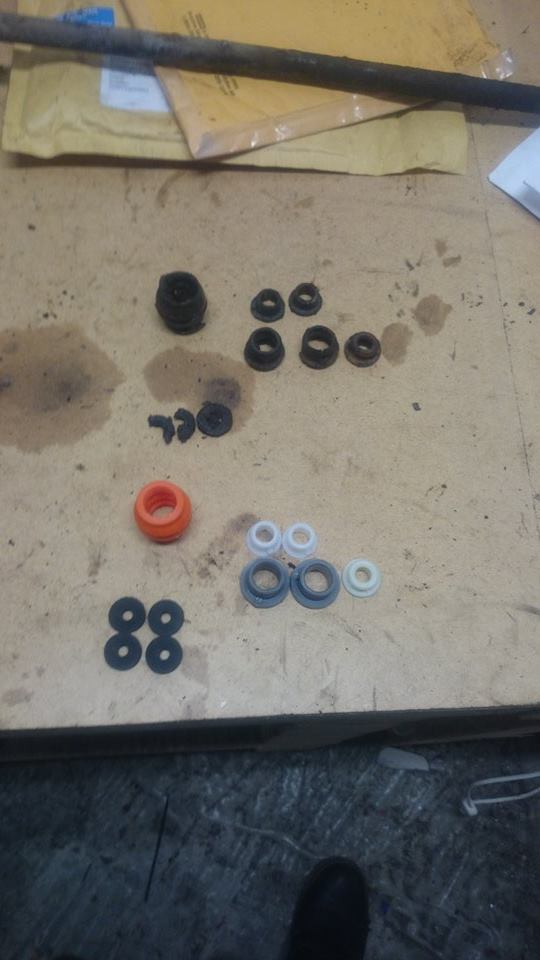

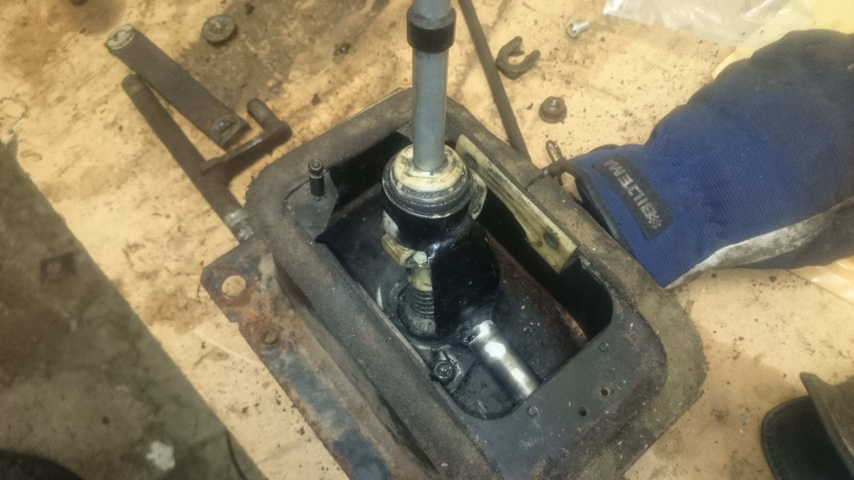

Nytt och gammalt, inte så underligt att det var lite knepigt att få i växlarna :) Köpte uppgraderad PTFE version av två av bussningarna från USA, http://www.4crawler.com/Diesel/ForSa...ayShaftBushing
Bifogad fil 5466

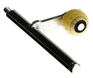

Bollen på den här delen saknades helt, det betyder att jag hade ett spel på ca en halv tum :D man fick röra om ordentligt i gröten för att hitta femman. Blir att köpa en ny från skruvat och sedan beställa förbättrad version från
http://www.4crawler.com/Diesel/ForSa...eplacementBall
Saknar vatten i garaget så kände mig jävligt nöjd med mig själv när jag kom på att jag kunde micra snö för att få varmvatten så jag kunde mjuka upp bussningarna för att lättare trycka i dom. :D
Imorgon ska jag ta itu med att byta boll och kopp och resten av slitdelarna till växelspaken.
