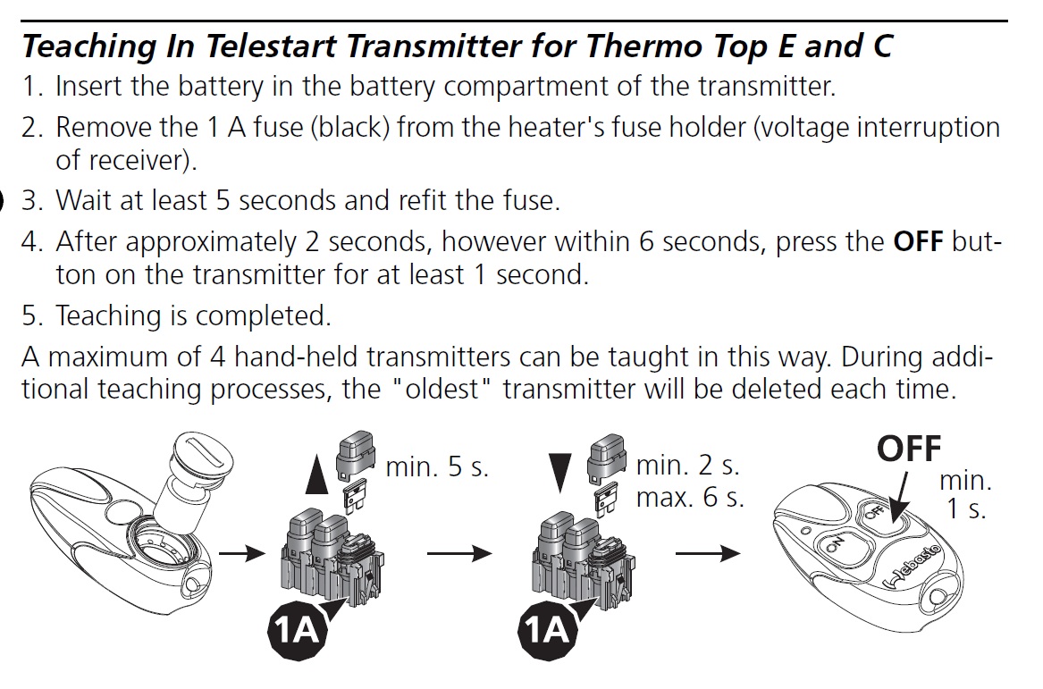

Denna ?
Ta bort strömmen 1 minut ?, koppla på och hamra på OFF tangenten ?
Bifogad fil 3502
Denna ?
Bifogad fil 3502
Liten instruktion som gav klarhet i tiderna.
Återstår att hitta säkringen.

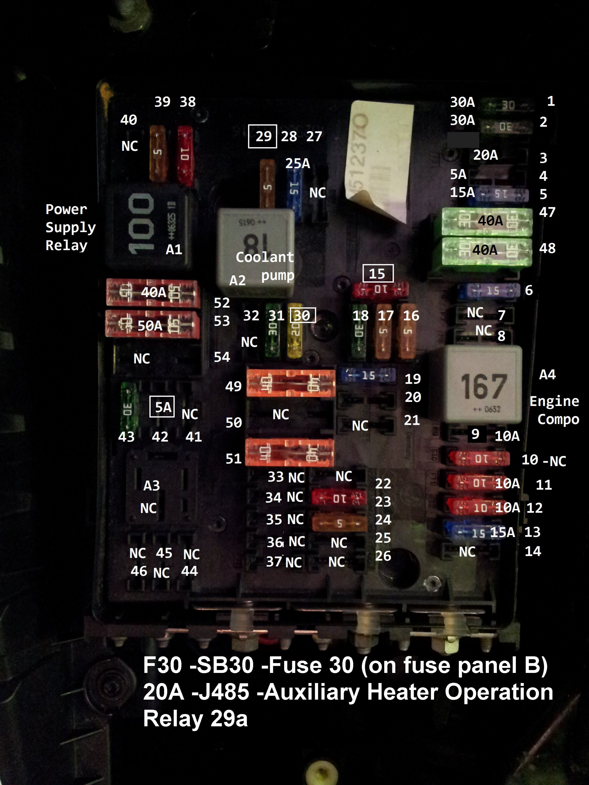

Denna ? F30 (20A) ?

3 säkringslådor i bilen och aux heater vill vara med i alla såklart.
Kanske denna ?

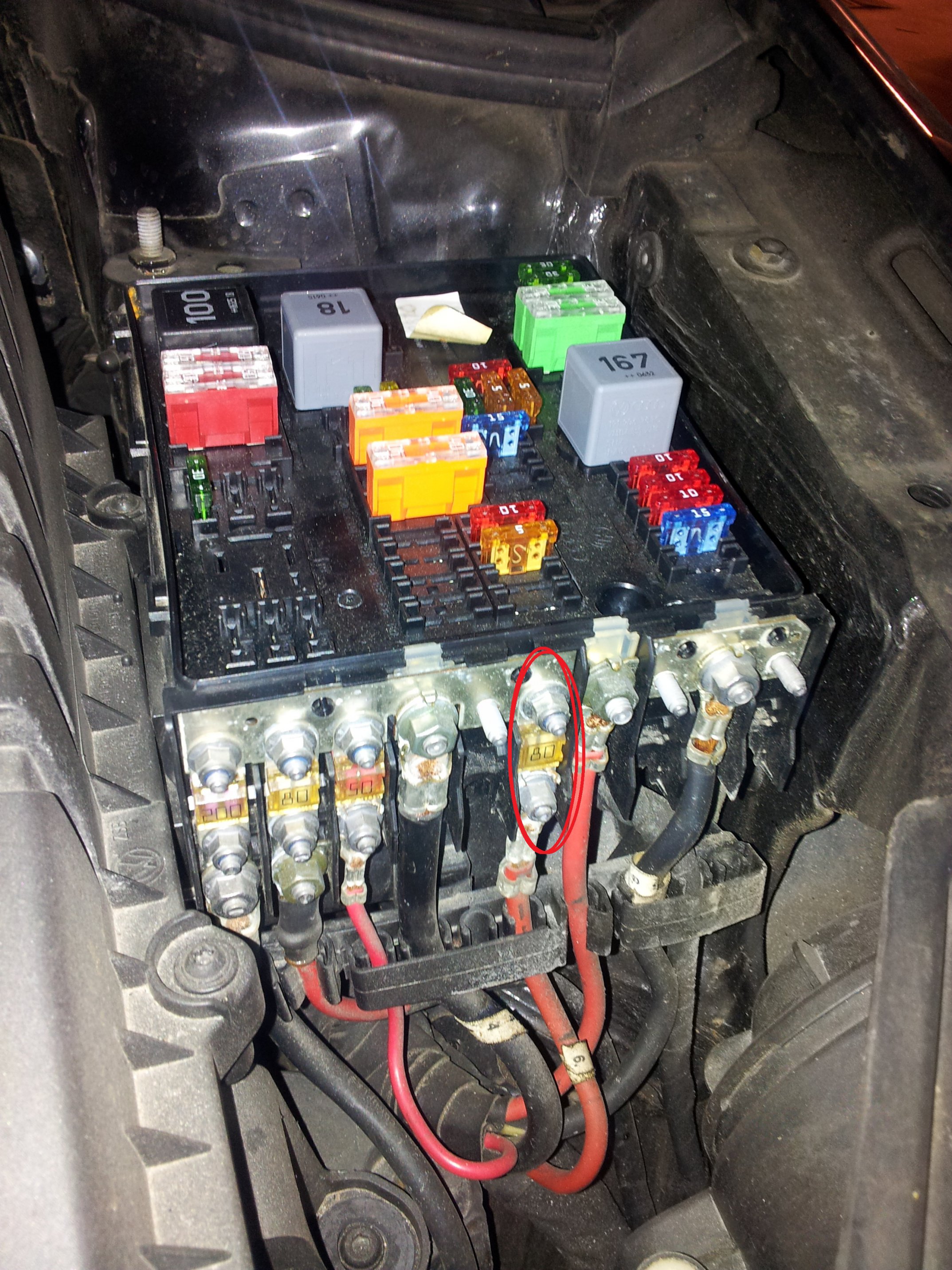

Bifogad fil 3505
ingen av dom 2 sista säkringarna funkade att dra ur och göra proceduren
Säkringslåda B och C
Låda A har jag ej gett mig in på.

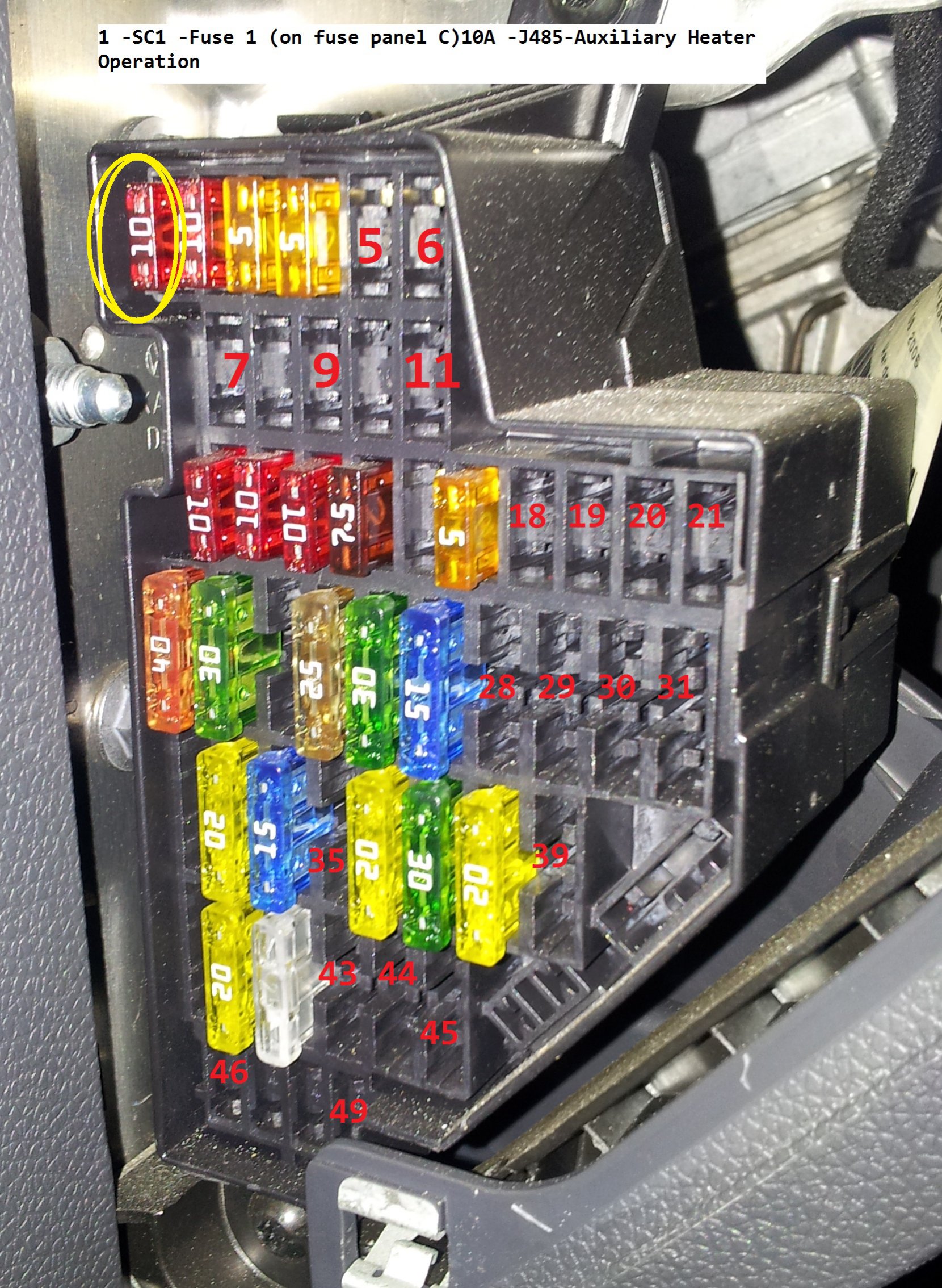

Testa Säkring SC14 !! Då bör det hända saker :cool:
Nu har jag kollat upp saken istället för att gå efter minnet i min teflonhjärna. :)
SC 14 som nämnts tidigare är till mottagare. (Säkringshållaren i gaveln instrbr vä sida)
Mottagaren sitter monterad bakom höger bagagerumsklädsel. (Bra att veta)
Skrivet på forumspringaren.
Tack underbara mäniskor.
Det funkade perfekt.

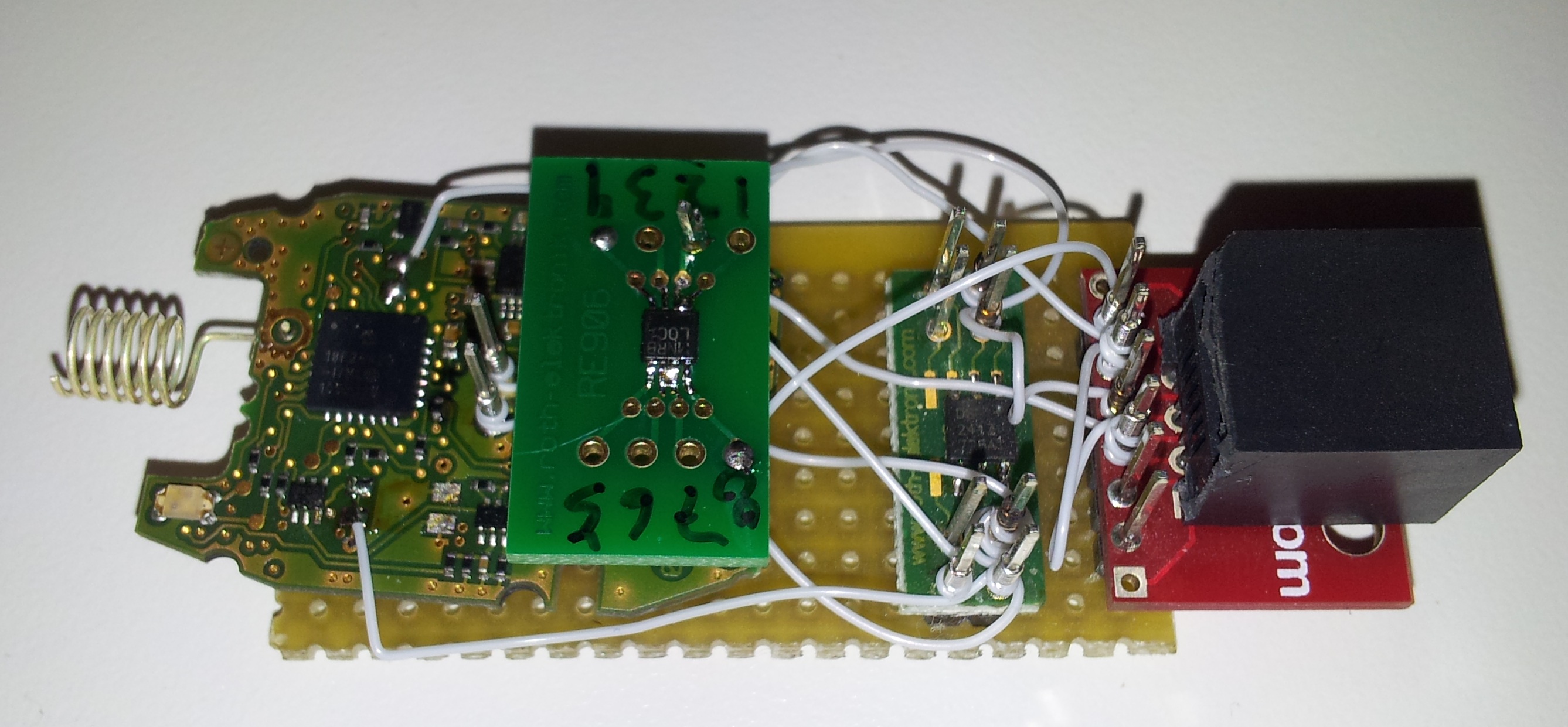

Denna fjärrkontroll
http://www.ebay.co.uk/itm/NEW-LAND-R...E:L:OU:GB:3160
Så här ser det ut när man rensat "ebay remoten" från onödiga saker som dom 2 tryck-knapparna och blecken till batteriet.
Bifogad fil 3507
Så här ser det ut efter den blivit anpassad för att gå på mitt 1-wire nät. (som drivs av raspberry-pi)

iallafall kan jag meddela att min "pryl" den funkar kanon.
Värmaren går nu på min kalender i google, samt tar hänsyn till kylan ute för gångtiden.
Nu är detta ganska knepigt om man inte kan lite elektronik och programmering men om det är någon som känner sig hugad att pröva ger jag gärna detaljerna.
