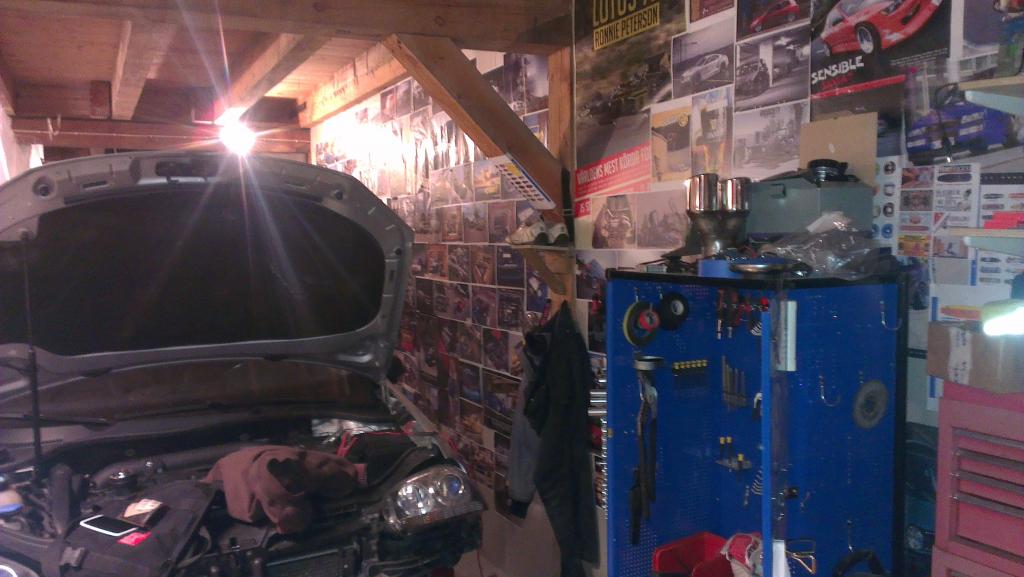

Bifogad fil 1354
Skön vägg;)
Underbara bilder kämpa på man vill ju se den til sommaren.

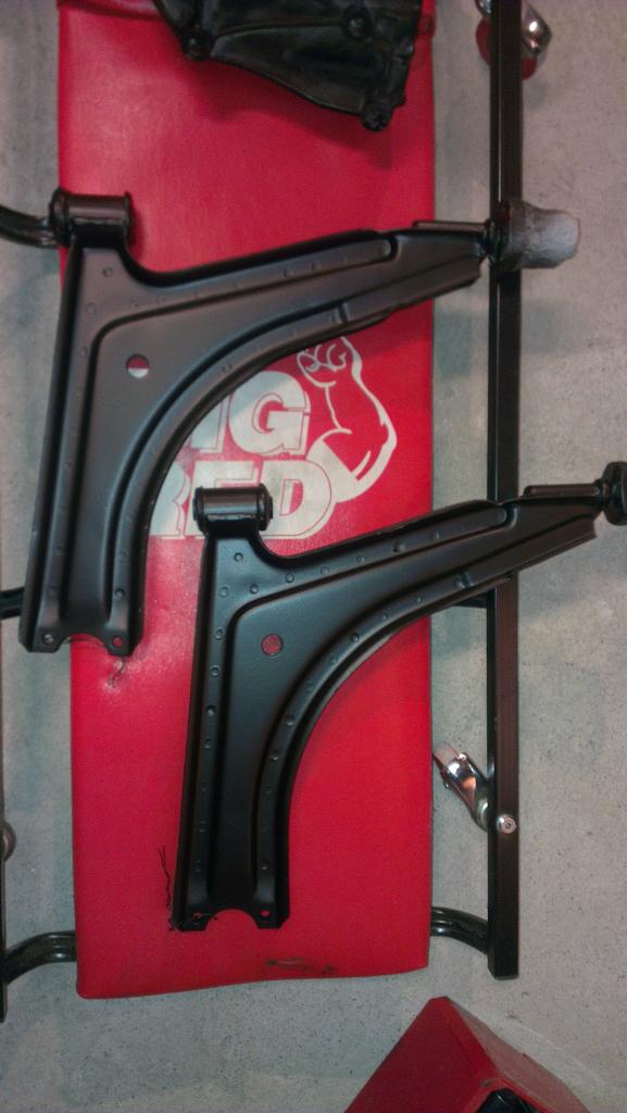

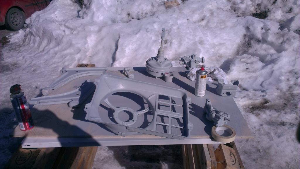

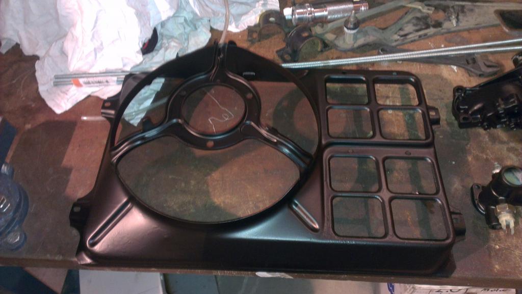

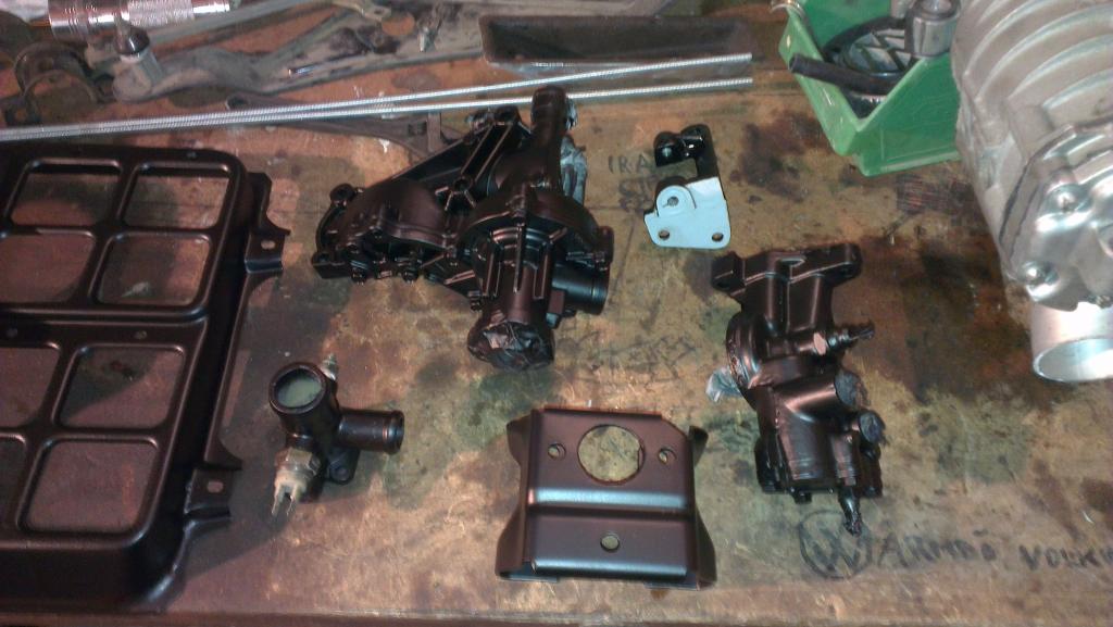

Bifogad fil 1488
Blev lite lackering på div prylar i solen ihelgen.
Bifogad fil 1489
Tycker de blir helt okey med tanke på kylan och att man står ute och jobbar...

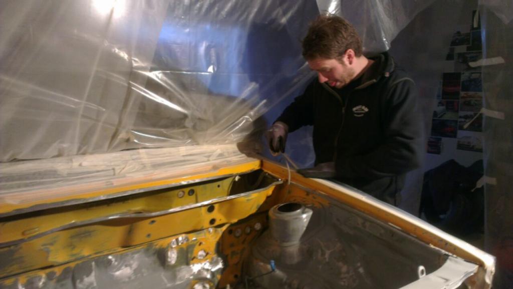

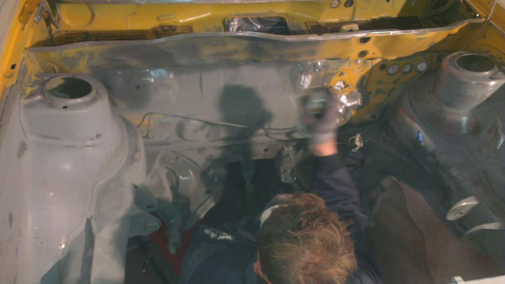

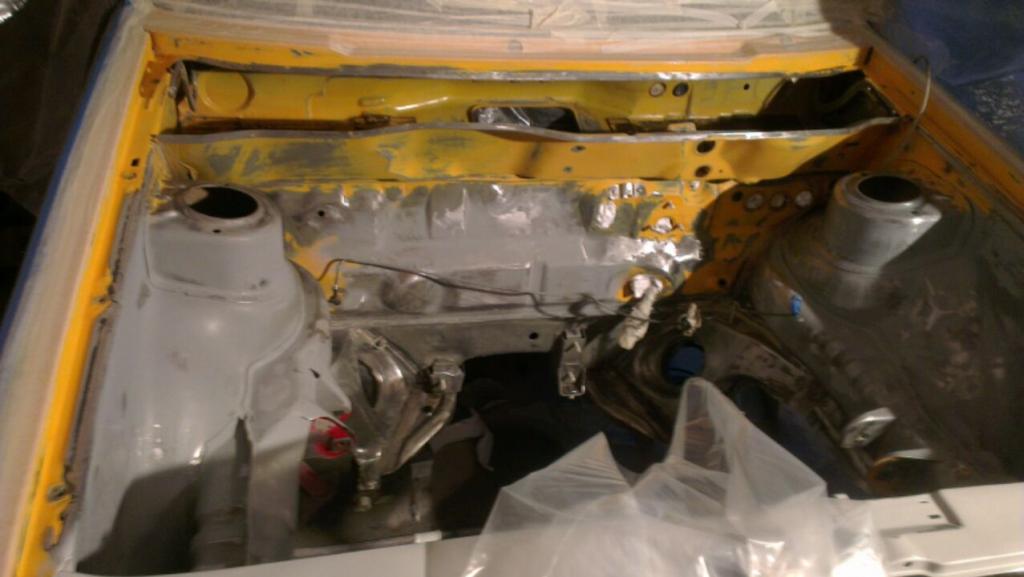

Nu framöver är det spackel och slipjobb i motorutrymmet som skall göras.
Kommer bli najs danne! idag kör vi igen! Måste bara fixa små grejer på min ED30 oxå ;) Snart vår!... lr... snöstorm.. :(

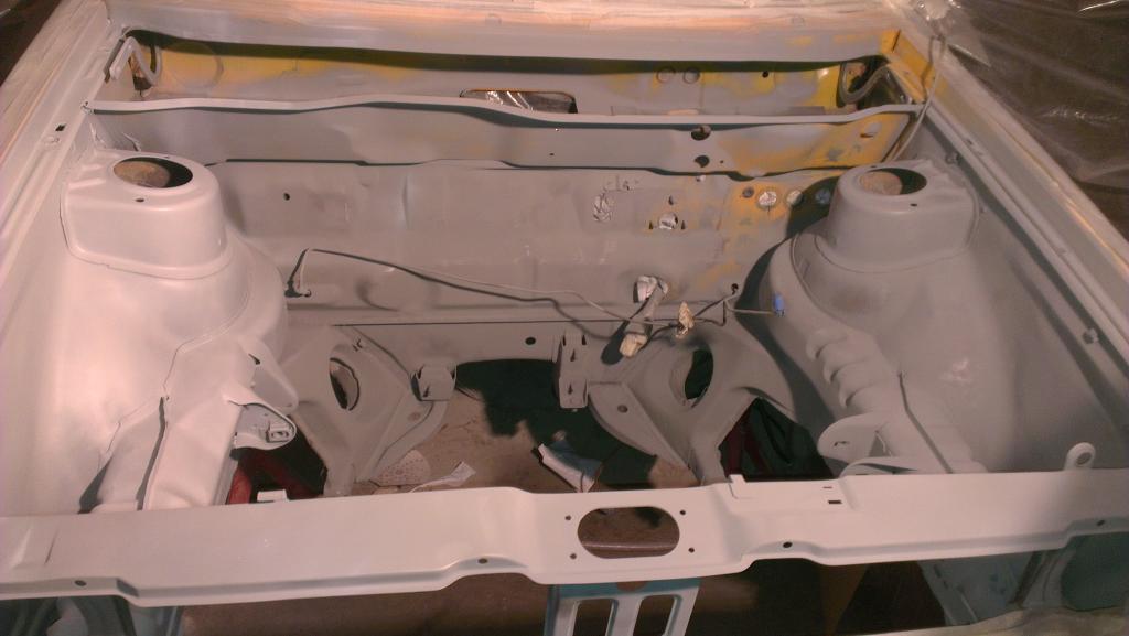

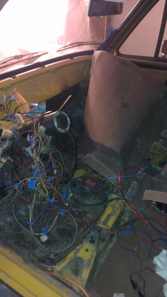

Nu är motorutrymmet snart färdigspacklat. sen ska de på med slipgrund sen hoppas vi bara på lite mer värme så vi kan lägga lacken snart... Motorn ska byggas ihop oxå, sen har vi härvan som ska moddas o stoppas in i bilen igen så osynligt som möjligt :) Jaja bara o mosa på ju!

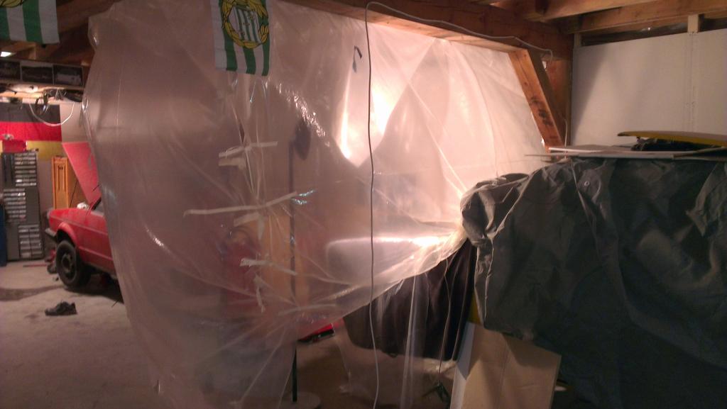

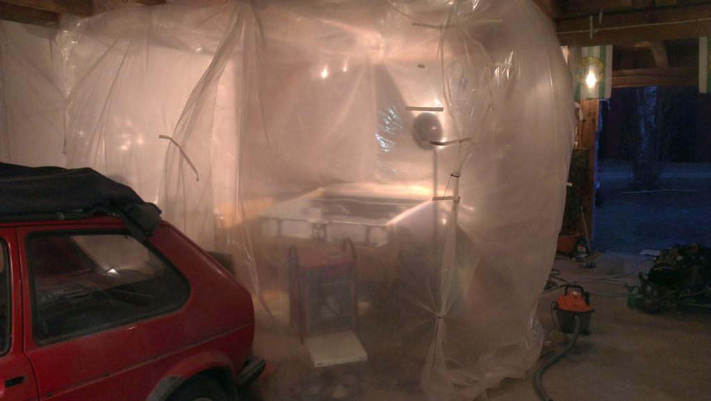

Dags för lite fredags uppdateringar.:o
Vi är ute i garaget var och varannan dag för att slipa och spackla. Vi har tagit oss förbi det tråkiga och nu idagarna ska vi lägga på färg.
Pengarna sinar och sponsorerna börjar tröttna, men så här ser väl vardagen ut för folk med familjer :rolleyes:
Vi hade tänkt bjuda med våra högre chefer på en tripp ut till urskogen med dom är måttligt roade, inte ens när man säger att det går att sola så får man inte med dom så de får stanna hemma och undra när man ska komma hem istället haha...:eek:

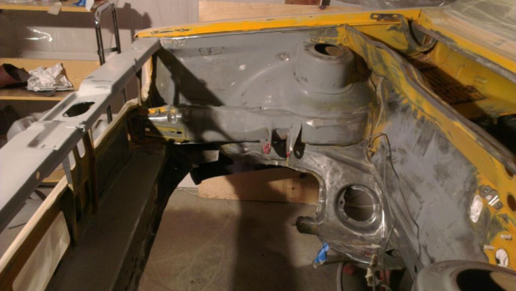

Såhär ligger vi till i dagsläget.

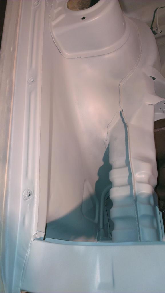

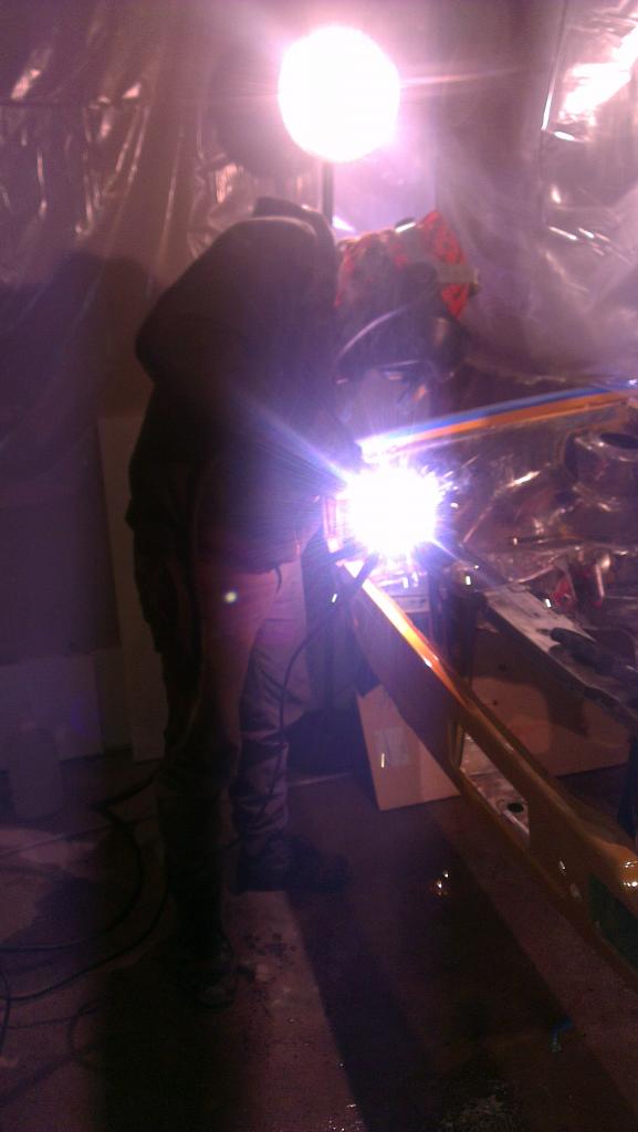

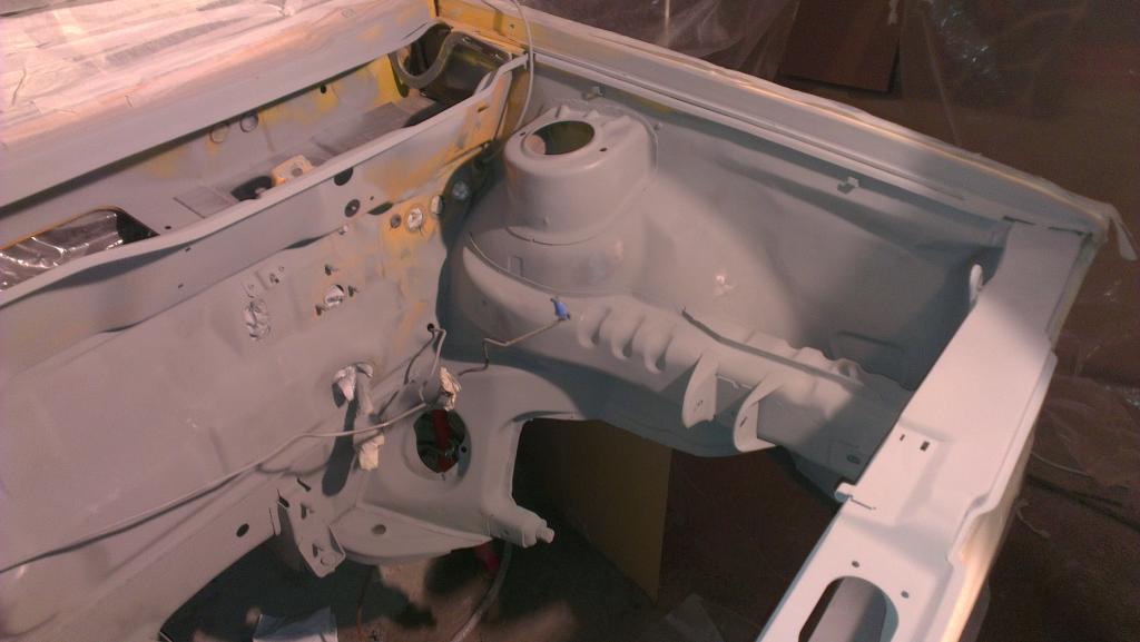

Vi använde zinkspray på dom platser som vi svetsat och där det var plåtrent, tycker den färgen beter sig lite underligt, fast den var genomtorr var de som att den lämnade ett lager på fingrarna när man drog över den och de var nästan som pulver, som tunt damm.
Vi ska våtslipa lite lätt och lägga på ett par lager grundfärg och lite slipgrund på ett par ställen så tror vi att det kommer att bli riktigt bra.
Med tanke på förutsättningarna vi har så är vi båda klart nöjda med det vi gjort än sålänge.

Känner igen det där skadorna... Det gör ont....
Jag använde en del zinkspray också, blev blank metall när man slipade den, skumt.. Men snabb slipning och sedan grund så verkar det inte reagera med lacken ovanpå, vilket jag var orolig för.
Kämpa på!
Fredrik
Så zinkspray är inte att föredra eller?
Jodå, funkade för mig!
Fredrik
Würth har en "röd" grundfärg/rostskyddande på sprayburk som fungerar med även lösningsbaserade billacker. Fråga efter den.
Gillar och gillar.
Den är bra.
Men använd Hagmans CA primer då.
Ännu bättre , kanske den bästa av alla som är etsande.
Den ÄR GUL åxå ;)
