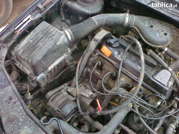

bara en liten tanke.. det finns ett fint generatorfäste på golf 3 1.8.. tror ja det är.. dom UTAN AC, självspännande med en fjäder under generatorn med multiribb-rem.. tar man detta fäste, generator och remskiva till vattenpump + vevaxeln, så har man en väldigt kompakt lösning som hamnar långt ner och inte alls blir ivägen, +att generatorn är av bättre kvalité och allting mera robust.
hamnar som på denna bild..

Tack för tipset, har även börjat kollar lite på 16v fäste:
http://rejsa.nu/im/_garage/16290-new...golfen_002.jpg
samt diesel fästet:
http://i53.photobucket.com/albums/g6...2/000_0987.jpg
Har ju dock en generator från Mk3 liggandes med de hjulen som behövs, men gillar nog den äldre bättre med utseendet.
Men får se lite.
Verkar varken va lätt att hitta något av ovanstående fästen. :P
Användaren "Lunna" på det andra forumet VwGolf har ett sådant dieselfäste liggande om jag minns rätt.
Multirem från de nyare fungerar 100% bättre än de äldre kilremmarna!
