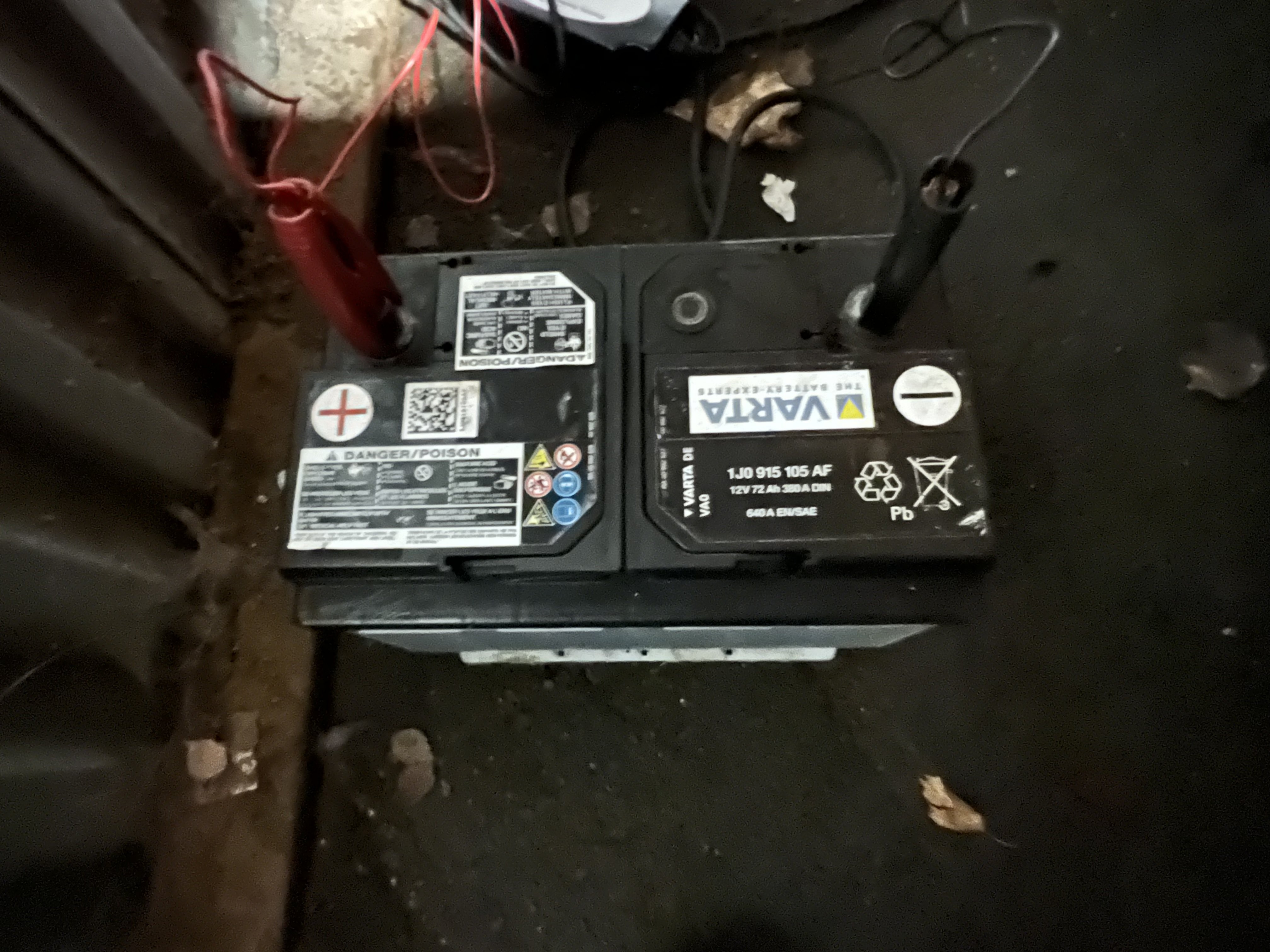

Hej! Köpte mig en batteriladdare bara för testa för Skojsskull på det gamla batteriet. Laddaren fungerar ju såhär att när den laddar lyser det Charge. Men min lyser bara Power den lyser inte charge över huvud taget. Har jag satt alla saker rätt? Bifogar en bild. Bifogad fil 14485
Ditt batteri tar mycket troligt inte emot laddning, det är kaputt….. köp nytt batteri……
Ja, du har kopplat rätt och precis som Andersson Racing skriver vill inte batteriet ta laddning. Det fenomenet har jag sett på batterier som visar betydligt högre spänning än ditt batteri.
Några gånger har jag "lurat igång" döda batterier (med spänning kring ca 10 volt) genom att med startkablar parallellkopplat dem till ett friskt batteri och sedan kopplat laddaren till det friska batteriet. Även om jag då kunnat få upp batteriet till att kunna orka starta bilen har det sen oftast sedan ändå krävts ett nytt batteri. Jag skulle inte våga göra en sådan koppling med startkablar när det skiljer så pass mycket i spänning mellan det dåliga och det friska batteriet. Man kan hitta otäcka bilder på nätet på bilbatterier som exploderat när de laddats, då skvätter det frätande syra om batteriet. När batteriet laddas bildas vätgas. Bilbatteriladdare har oftast några inbyggda skyddsmekanismer, den försöker inte ladda ett batteri som är allt för dåligt och den försöker inte ladda om man skulle råka koppla polerna fel.
I vilket fall som helst kommer batteriladdaren vara bra att ha när du skaffat ett fungerande batteri.
m v h Henrik
Hade batteri laddaren på ett tag igår bara för att ”Testa” och mätte sedan efter en stund på batteriet och då visar den 2,3 volt. Det har ju inte ökat mycket men nånting iaf. Hur är det möjligt?
Är batteriet i ett varmare utrymme nu än är du mätte första gången? Batterier kan ge högre spänning vid högre temperatur. Oftast brukar bilbatterier dö på vintern då de är lite extra trötta i kall temperatur och dessutom skall dra runt en motor i trögare olja.
Annars skulle det ju också kunna vara så att batteriladdaren emellanåt gör små försök att ladda men upptäcker att nej, här rusar det alldeles för mycket ström och avbryter. Du kan ju prova att ladda under några dygn och se om spänningen ökar ännu mer.
Men jag har som sagt inte så stort förtroende för det batteriet, om du försöker ladda, gör det i ett utrymme där det inte skulle vara jättetrist om en explosion stänker runt syra.
m v h Henrik
UPDATE: Köpt nytt batteri och nu startar bilen.
