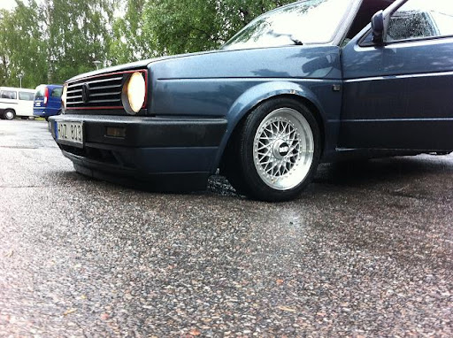

Skulle beställa nya smalare framdäck till mina BBS RS 7" ET16, men det här börjar se lite för mycket ut:
Nankang NS-2 - 165/50-R15 på en 7" fälg
http://www.tyrestretch.com/cache/7_1...g_NS22_595.jpg
http://www.tyrestretch.com/cache/7_1...ng_NS2_595.jpg
Här ser det bättre ut, men annan typ av fälg:
http://www.tyrestretch.com/cache/7_1...ang_21_595.jpg
http://www.tyrestretch.com/cache/7_1...kang_2_595.jpg
Vill gärna ha NS-2 då jag har det bak, och behöver något med mer stretch än 195/50-R15 som sitter nu, då det tar i när jag svänger. Har 195/50-R15 bak på en 8" bred fälg (ET 18 istället för ET 16) och det tar ej i, så liknande stretch eller just lite mer vore att föredra. Med 165/50-R15 så hamnar även rullomkretsen på mer än 5% diff (5.3%) så just lite större rullomkrets vore ju att föredra.
185/45-R15 7" ser ut att vara ungefär lika stretch som jag har bak, men är kanske för lite?
http://www.tyrestretch.com/cache/7_1...ankang_595.jpg
http://www.tyrestretch.com/cache/7_1...NG_NS2_595.jpg
155/60-R15 kanske? Dock hittar jag inte NS-2 i den storleken
http://www.tyrestretch.com/cache/7_1...nental_595.jpg
Vill ju inte riskera att köpa nya däck som har för lite stretch... :P
Tips?
195/45 sitter alltid bra även om det inte sträcker jättemkt på 8"fälg.
165/50 är sjukt litet och kräver 10-12cm sänkning för att det ska fylla upp hjulhusen ordentligt.
Har du valsat får 195/45 plats utan problem, stor skillnad på 45 & 50 profil i detta fallet!
Men i slutändan handlar det om personlig smak. Finns jue även 165/55 som kanske kan vara något?
Hittar inga bilder på tyrestretch på 195/45-15 på en 7" bred fälg (gärna BBS split eller andra fälgar med samma typ av kant) nån som har nån att visa?
På 8" sträcker ju 195/50 lite (tillräckligt) men på 7" blir det inget alls... så får se hur jag gör. Ska testa att montera bort mina innerskärmar först och se om det stoppar det. Har just nu 60 - 70mm sänkning runt om och vill sänka mer, så smala däck med låg profil är inga problem att dölja i hjulhusen =)

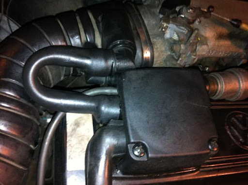

Tog upp ett nytt hål i insugsslangen och drog om vevhusventilationen:
https://lh5.googleusercontent.com/-O...mod_vevhus.JPG
Ska bara plugga hålet för tomgångsmotorn i slangen och dra den till anslutningen i spjällhuset så att det blir lite snyggare.

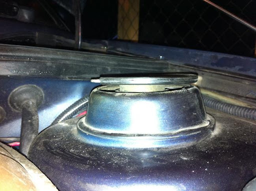

Bytte coiloversen fram idag, blev lite skillnad i lagrens "höjd"... men inga missljud. Dämparna och lagrena var tokslut, nu med nya lager och V-maxx i fram på samma höjd kan jag vålda och svänga hur mycket som helst fast det är lika lågt som tidigare (då det tog i i skärmarna som bara den). Bara byta framvagnsbalk och bärarmar + bussningar så blir det hjulinställning.
https://lh5.googleusercontent.com/-S...Y/lagring2.JPG
https://lh6.googleusercontent.com/-V...A/lagring1.JPG

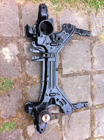

Slipade upp framvagnsbalken och lackade den:
https://lh3.googleusercontent.com/-q...6/IMG_0123.JPG

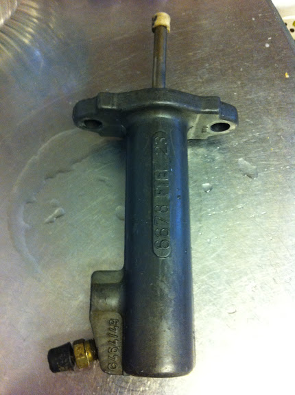

Fyndade en knappt använda slavcylinder för en löjligt låg summa, att ha som reserv
https://lh5.googleusercontent.com/-w...6/IMG_0084.JPG

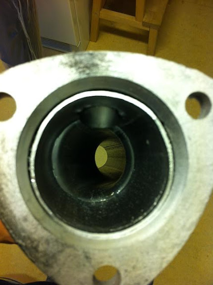

Lambdasondens gäng sticker in lite i röret, men är väl inte så farligt...
https://lh5.googleusercontent.com/-2...76/katror1.JPG

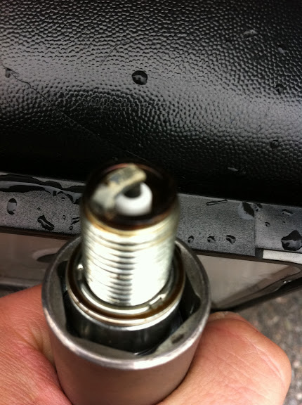

Handlade även nya kallare tändstift istället för original NGK BUR6ET; först BKUR7ET-10 som sitter i 16v, men det visade sig att dom har fasta terminaler som inte går att skruva av och inte passade mina tändkablar, så fick byta till lite enklare BR7ES fick ju pengar tillbaka =) Lika bra att köra med billiga stift för att se hur de påverkar/påverkas av "värmen" innan man köper värre stift.
Funkar NGK BR7ES bra så får det bli motsvarande Bosch WR5DC+ (som motsvarar värmetal 7 för NGK) och är dom lite för "svala" så blir det Bosch WR6DC+ som verkar vara just emellan BUR6ET och BR7ES i "värme".
Var och körde lite hårdare imorse, och stängde av direkt (ingen tomgångskörning) och kollade stiften (BR7ES) och alla såg ut som följer:
https://lh3.googleusercontent.com/-5...0/IMG_0271.JPG
https://lh6.googleusercontent.com/-6...6/IMG_0270.JPG
Vad säger ni?
Det blir ju inte kvar någon bränslebeläggning/sot så dom är åtminstone tillräckligt "varma", det är väl ingen glasering som syns på elektroderna.
