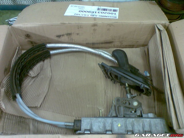

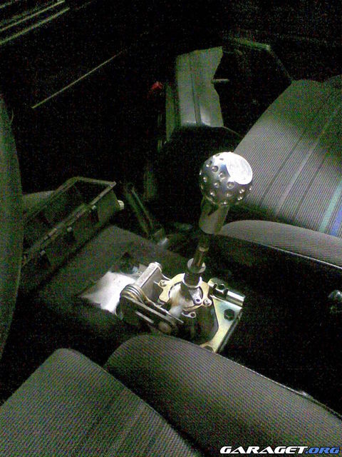

I fredags började jag och Linus riva ner avgassystem + kardan för att försöka få dit nya spakstället, Han med att kapa bort lite fästen i karossen för orginal stället så nya fick plats. Sen kapa lite mer här och där tills de passa som vi ville ha det.

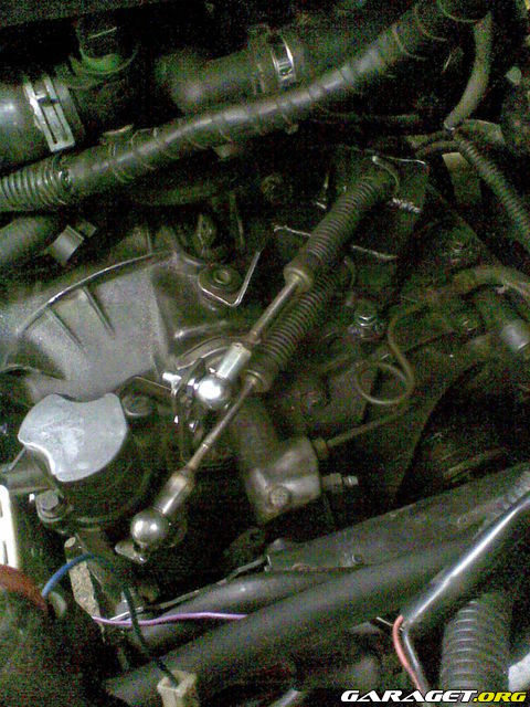

Sen i dag var ja ut och gjorde klar fästet för vajrarna på lådan och byggde om växel väljarn lite på lådan tills ja fick de så tätt mellan lägena som ja ville ha det.
Nu sitter det perfekt, blev riktigt tighta och fina lägen mot gammla passat stället.
Skruvade dit kardan och avgassystemet sen och ställde ner den på hjul igen.

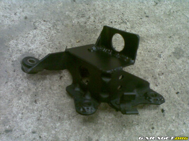

Även fått lite plåt bitar till bockade som ni ser vart dom hamnade :)
