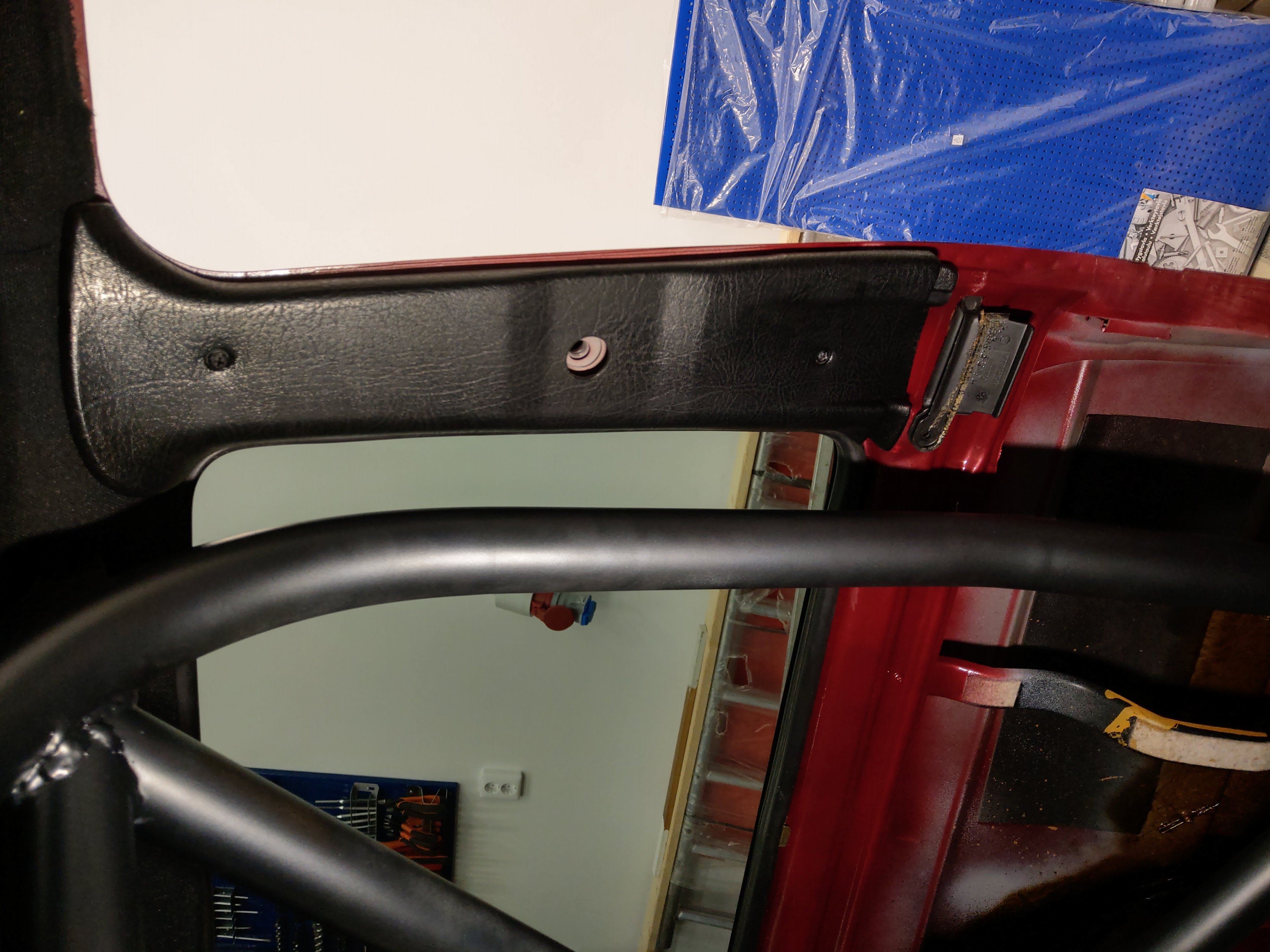

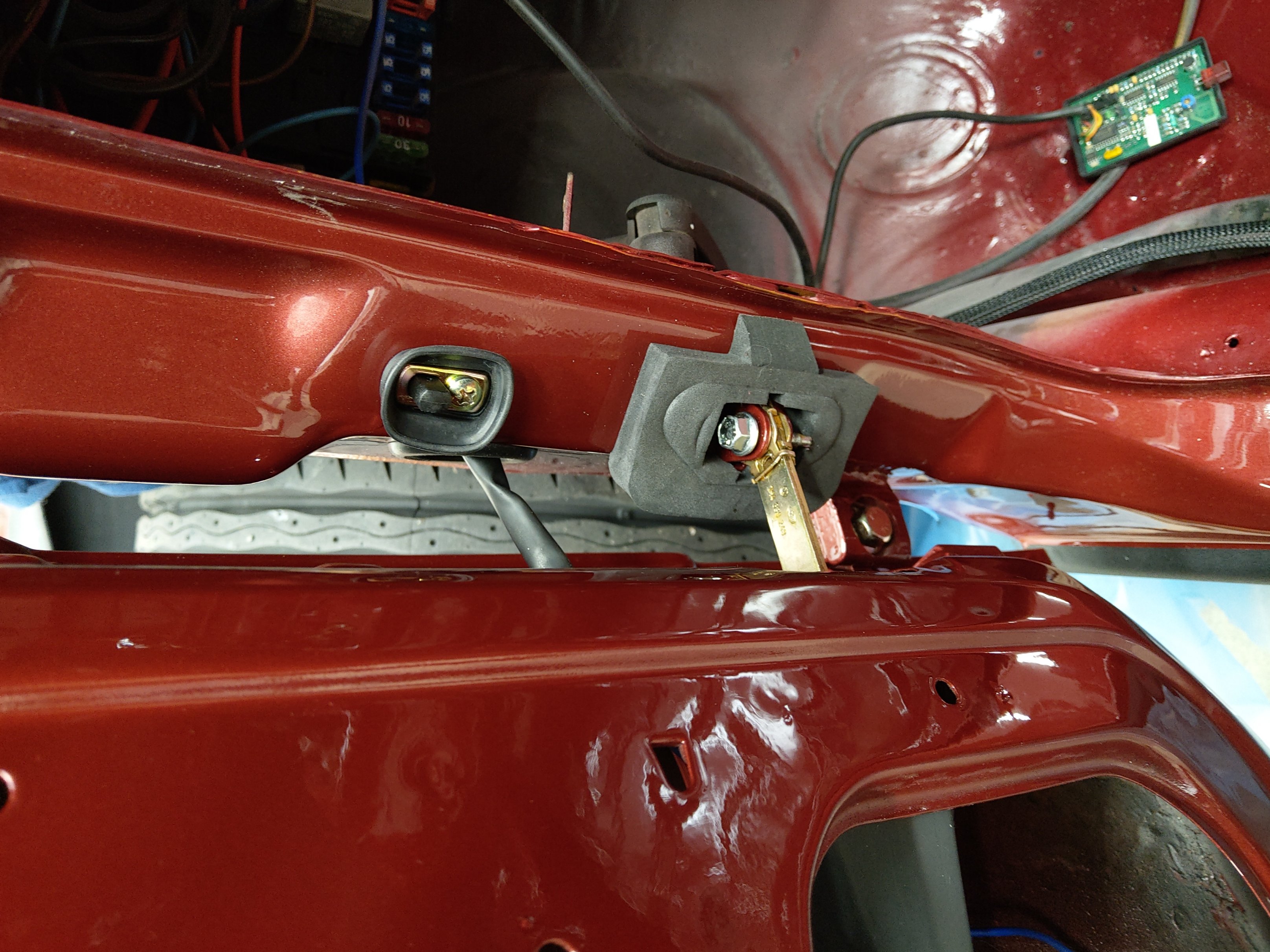

Först, montering av b-stoplepaneler och bältesstyrningar:
Bifogad fil 12698
Bifogad fil 12704

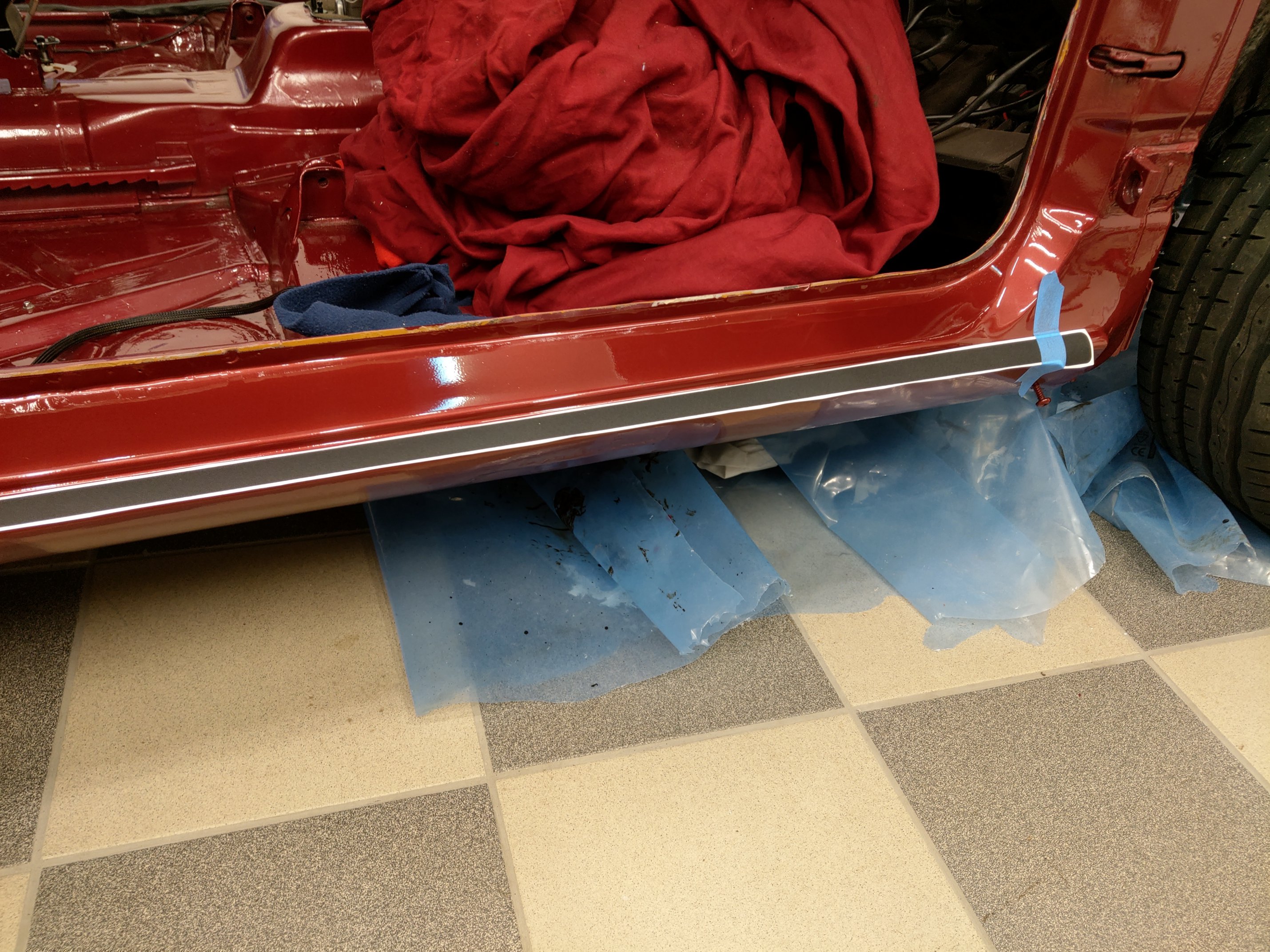

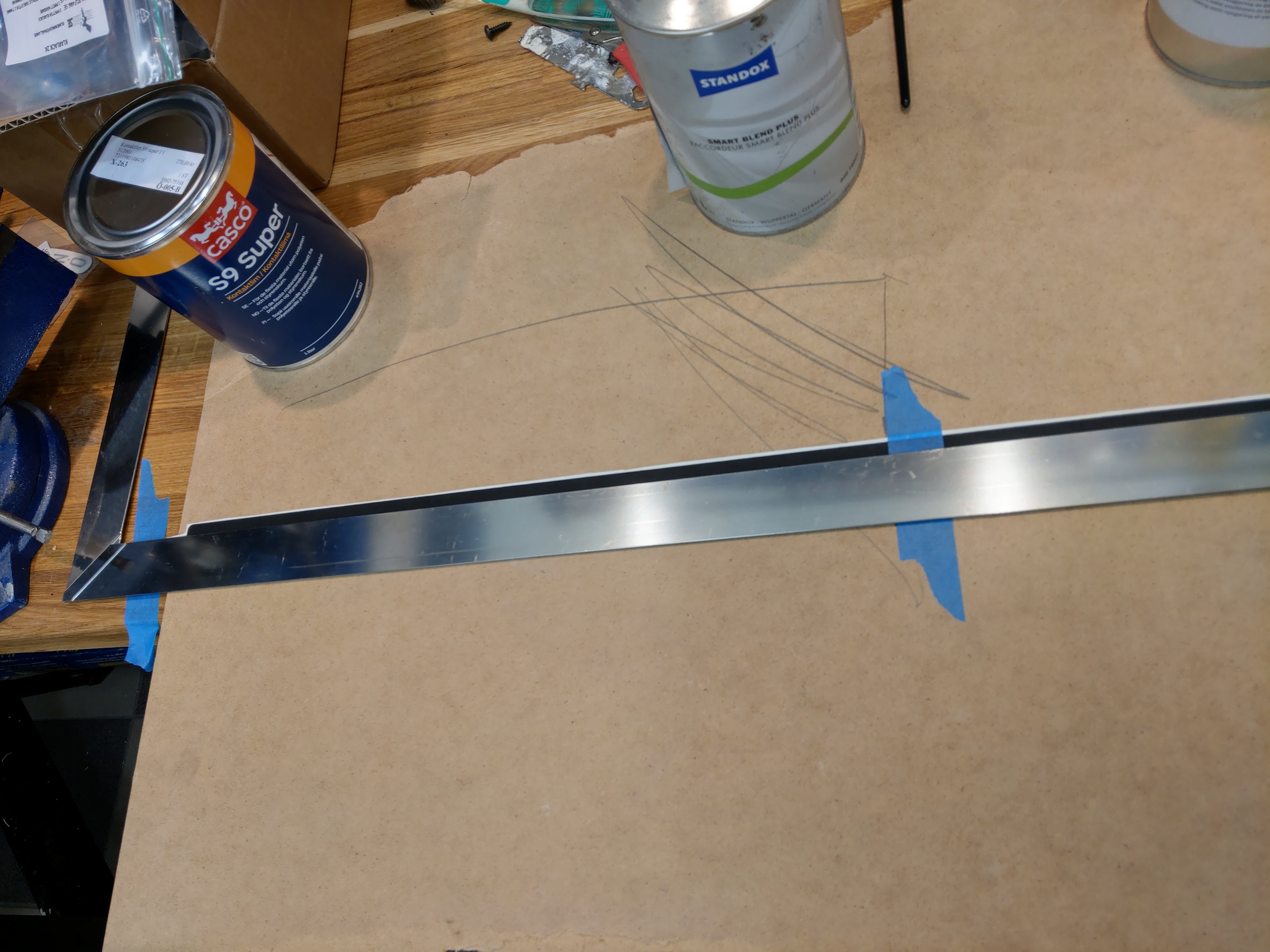

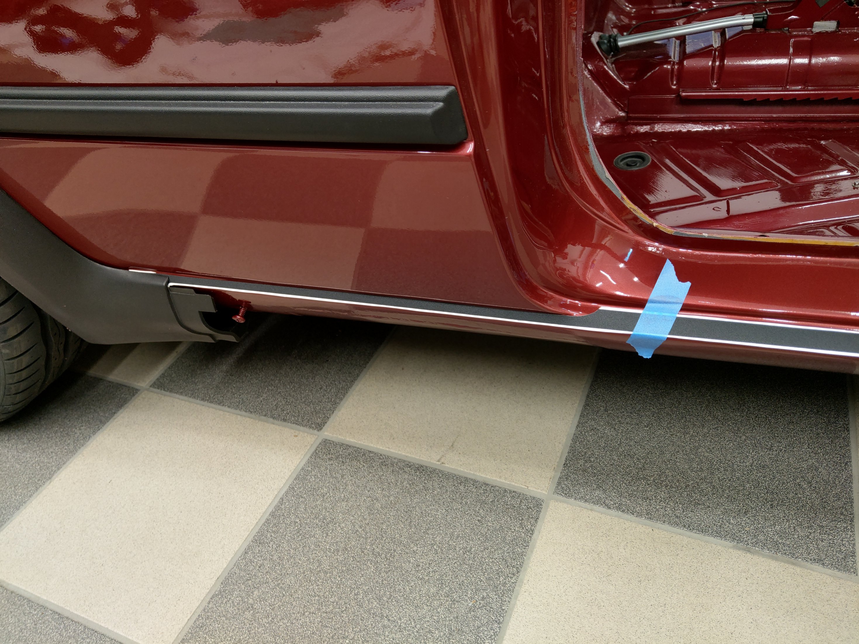

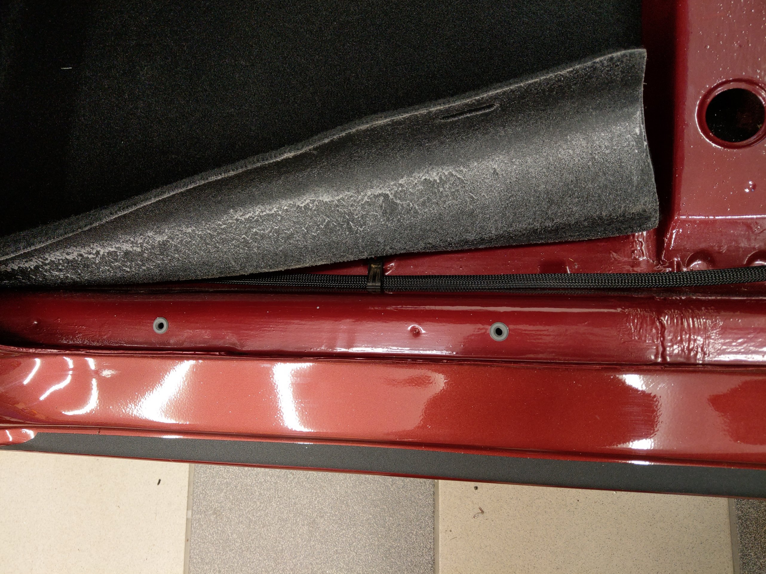

På bilar med tröskelbreddare sitter det en svart dekal på trösklarna som skall förhindra att plasten skaver på färgen och även ge ett litet repskydd i dörröppningen när man stiger in.
Dessa har jag bävat lite för. VW gjorde, i mitt tycke, tokiga prioriteringar när de tog fram G60-paktet. Dekalen finns nämligen endast med 2 artnummer, vänster och höger. Samma dekal till 2d och 4d bilar. Den passar på 4d bilarna men skall "anpassas med verkstadshjälpmedel" som det heter i ETKA till 2d bilarna. Helt vansinningt, dessa är väldigt ömtåliga och jag tror att väldigt många fler 2d bilar såldes såsom GTI 90-92 än 4d..... Därav ser man nästan aldrig dessa monterade.
Iaf, man får tejpa upp dekalen på ett stort slätt bord och mäta fram det som skall skäras bort (där bakdörren är):
Bifogad fil 12699
Bifogad fil 12700
Sen är det bara att skära med stadig hand, inkl att göra en snygg radie.
Bifogad fil 12701
Därefter är det mycket finlir på karossen innan man får den att sitta perfekt, blå masktejp är guld värt:
Bifogad fil 12702
Bifogad fil 12703
Har inte satt fast den än, ska finlira storleken lite till. Men det är iaf mycket lättare att få dit denna innan dörrarna sitter på så det ska göras innan dess.

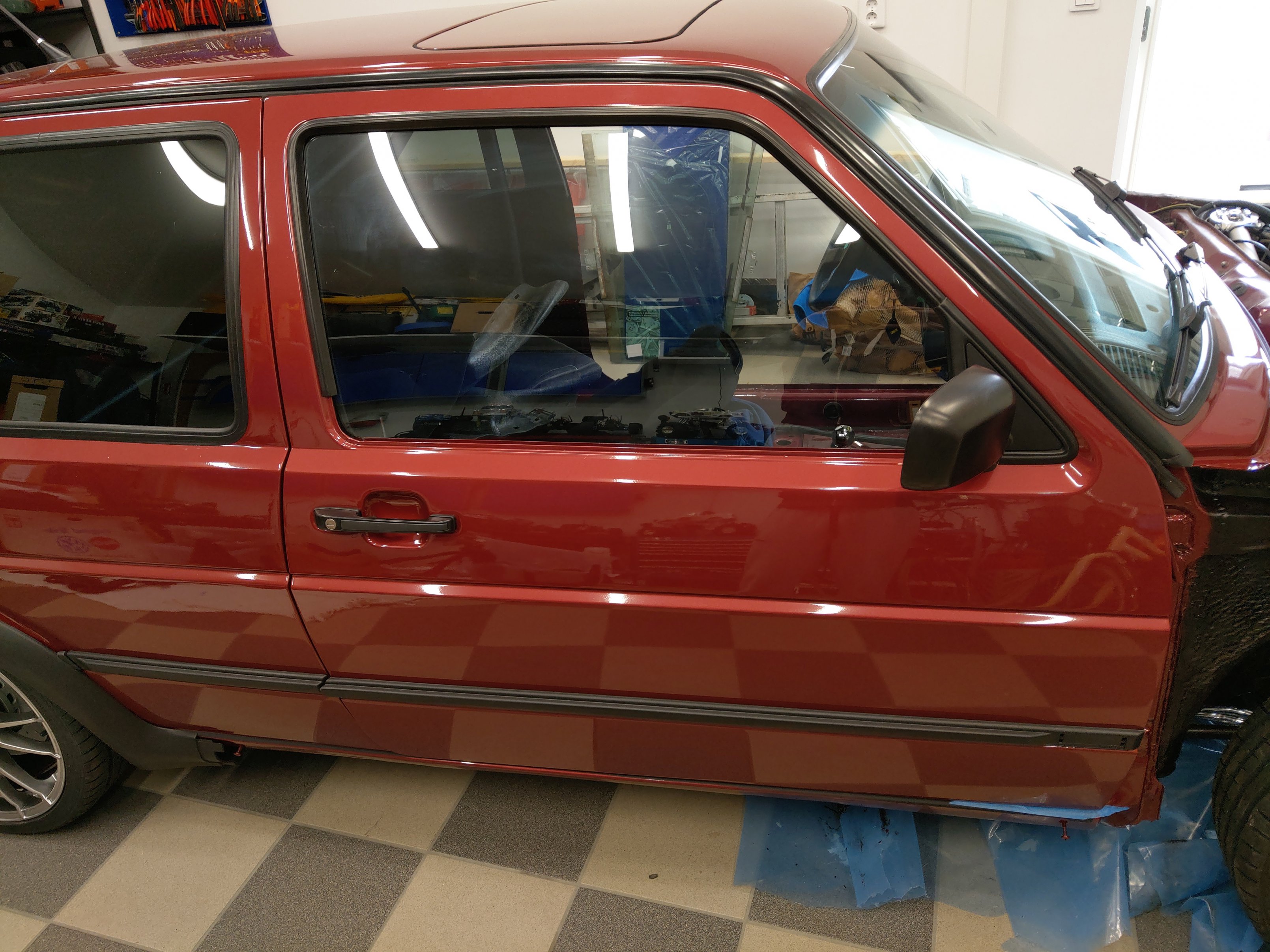

Så, nu sitter dekalen:
Bifogad fil 12705

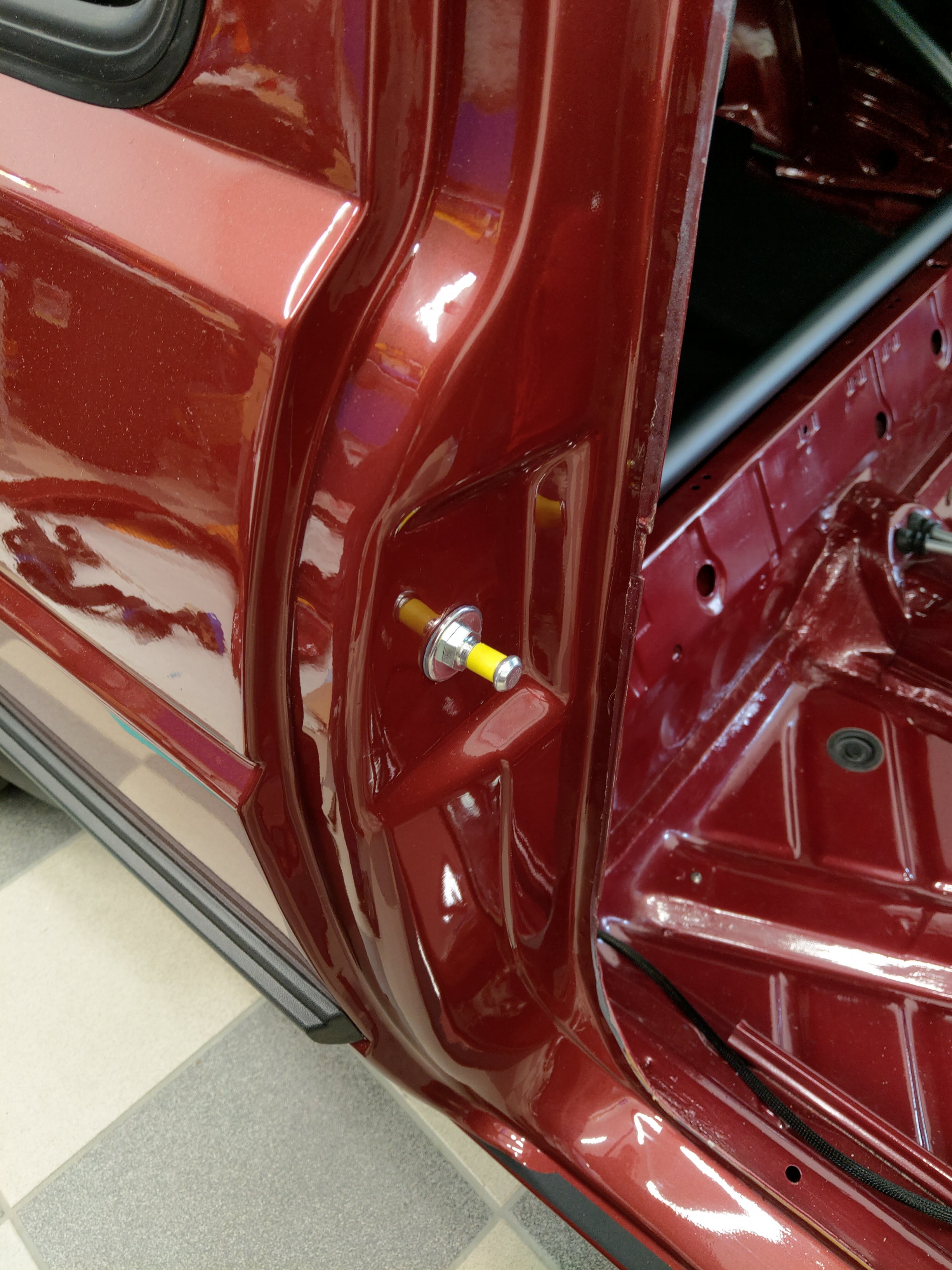

och sen lyckades jag brotta på dörren på bilen ensam, svinsvårt att hålla dörren på plats och skruva i skruvarna samtidigt utan att slå i nånstans :eek:
Bifogad fil 12706
Men det gick bra till slut, nya skruvar till gångjärnen blev trevligt också.

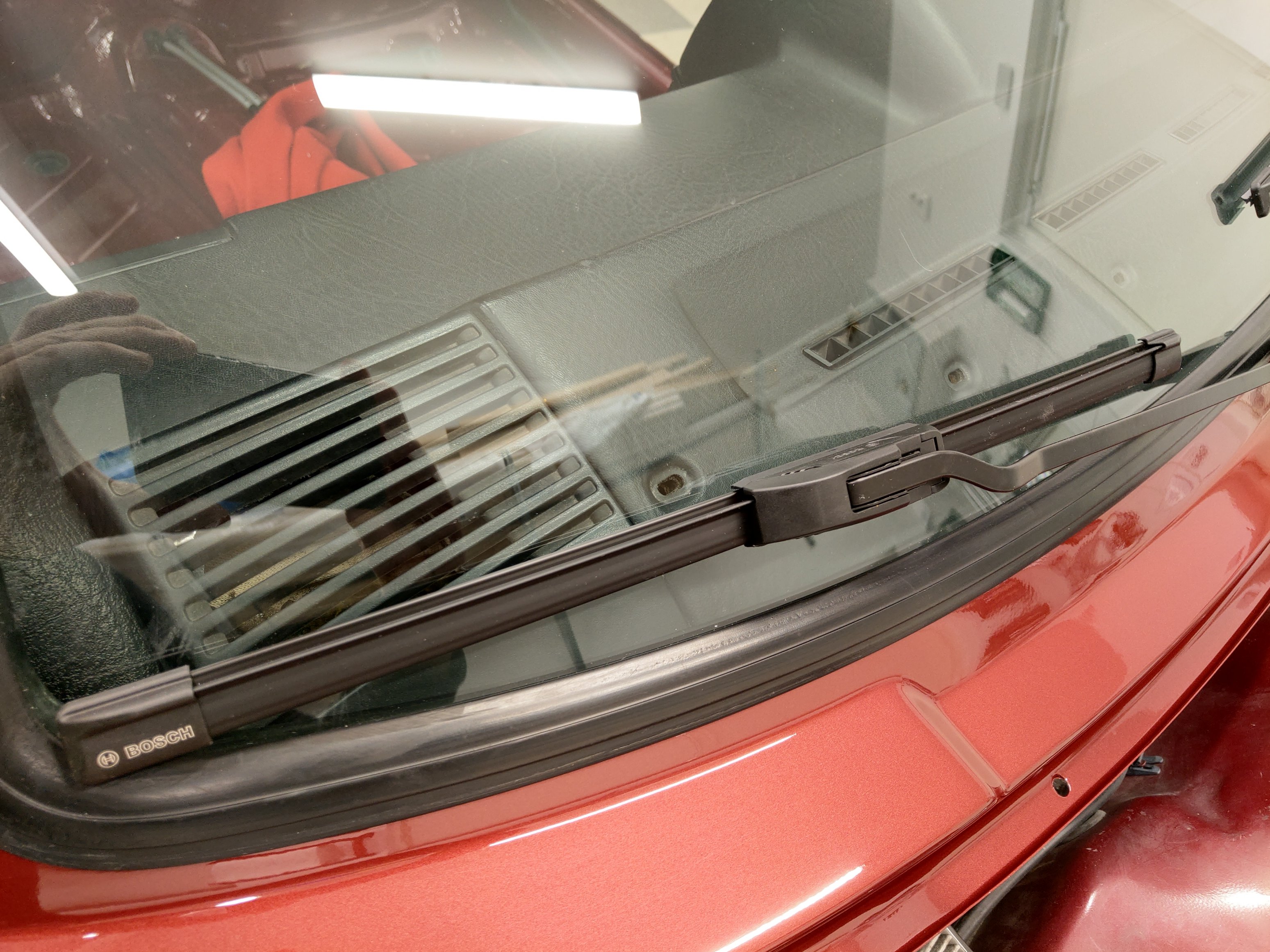

Valde moderna bosch torkarblad, tycker dessa ser mycket snyggare ut än de som sitter original.
Monterat:

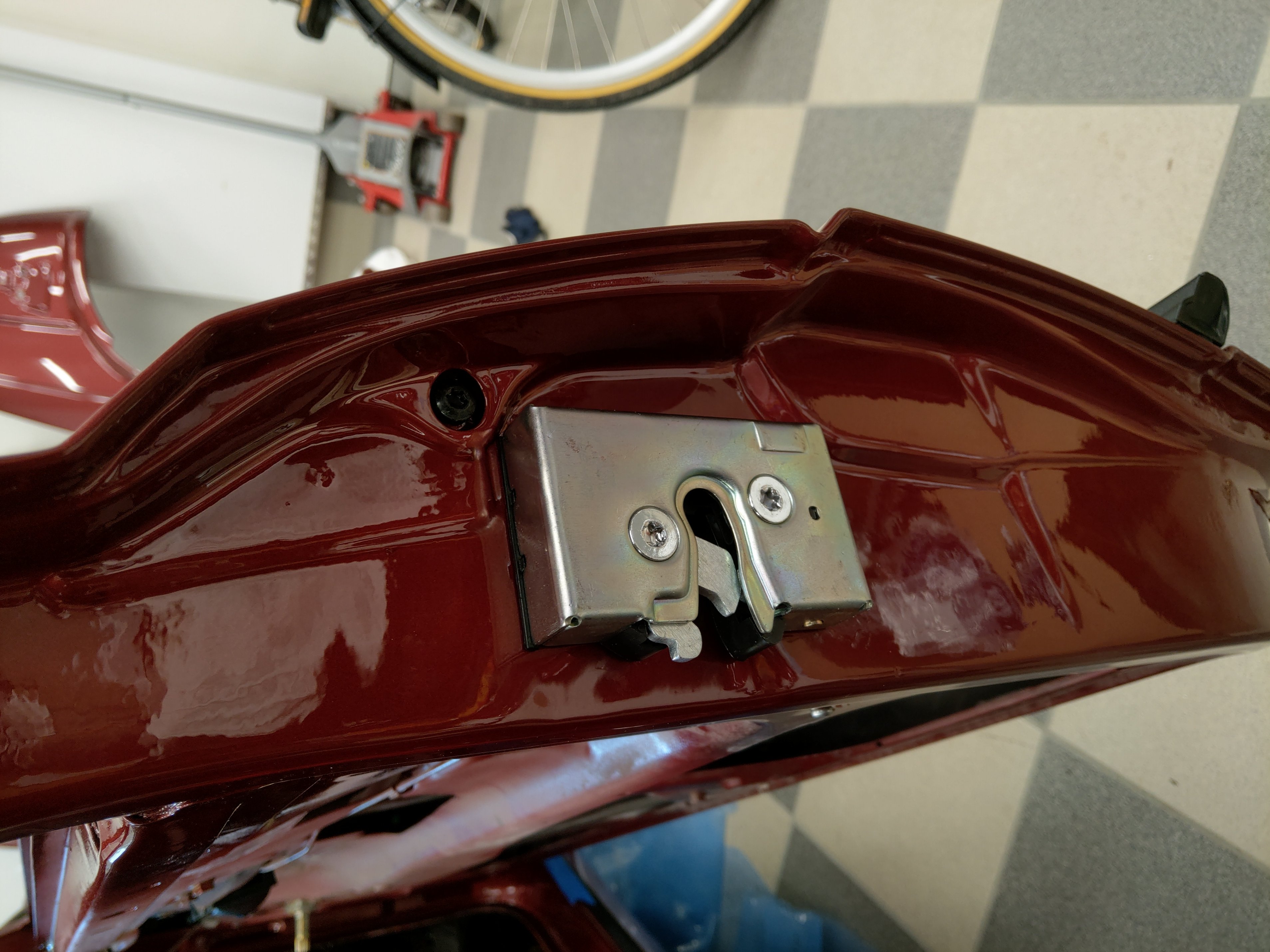

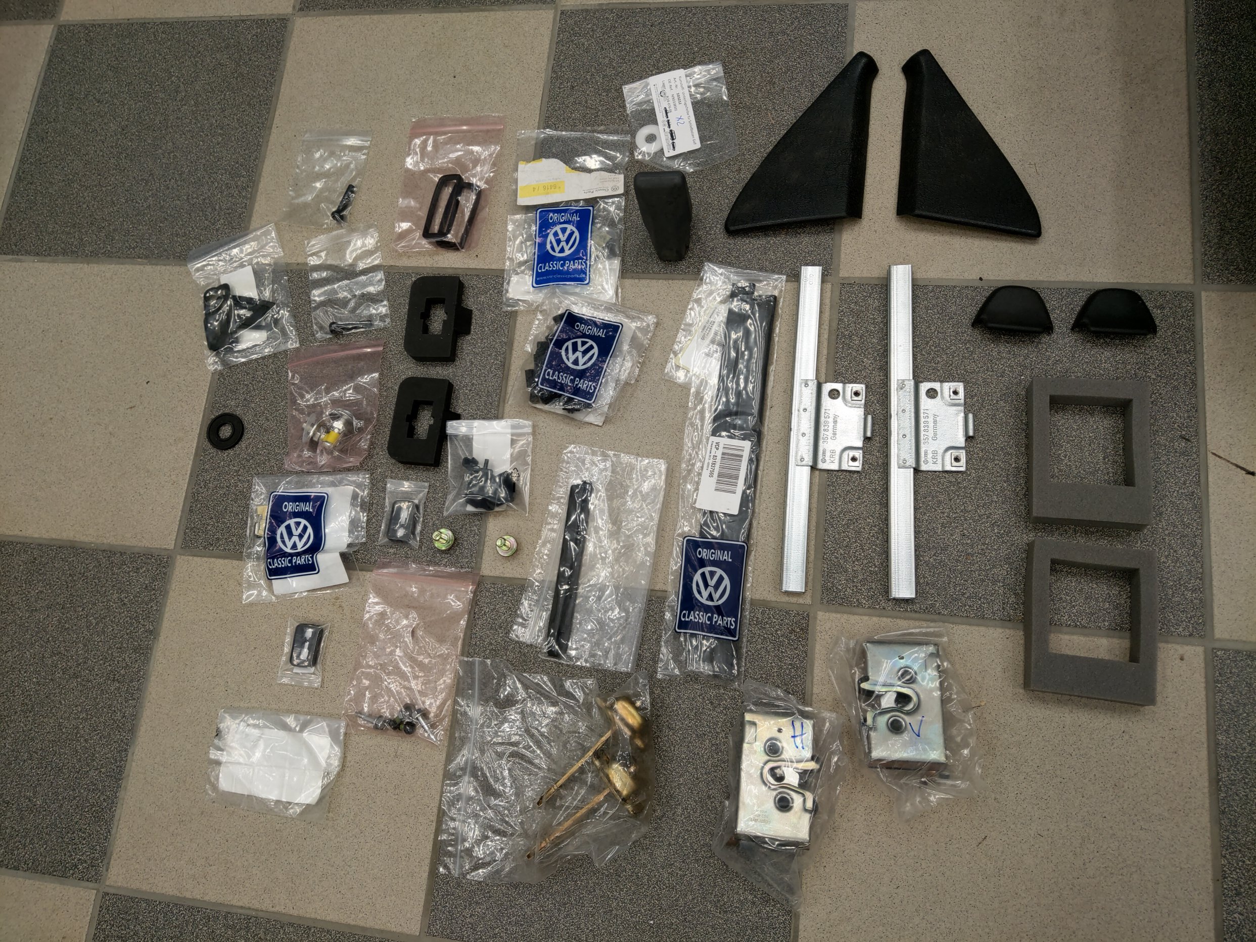

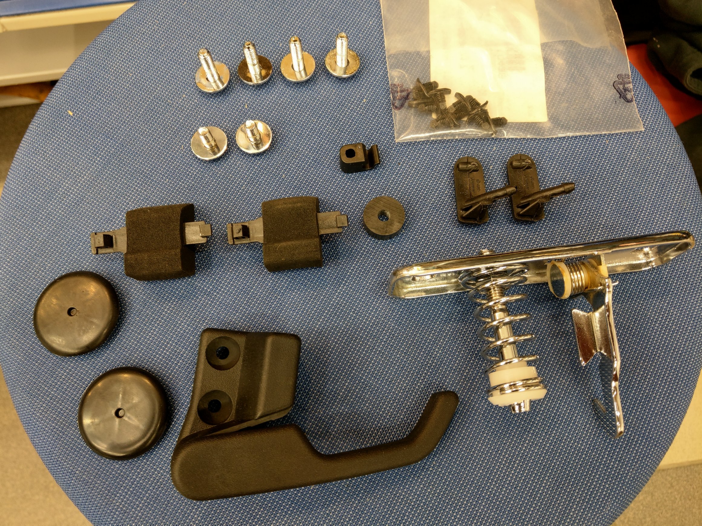

Lite nya dörrdelar:
Bifogad fil 12715

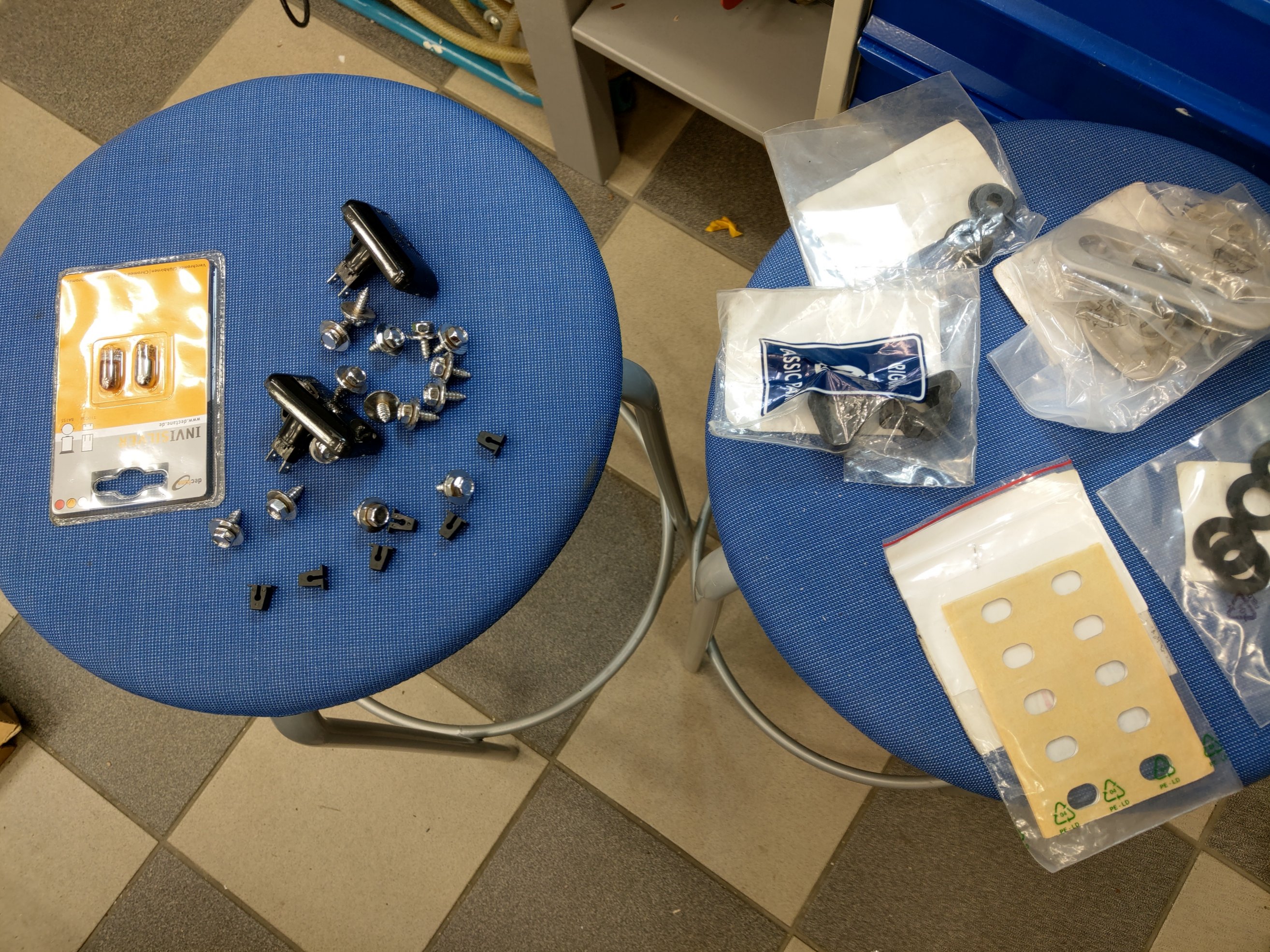

Ny låskista, skruvar, lås-striker mm:
Bifogad fil 12716
Bifogad fil 12717

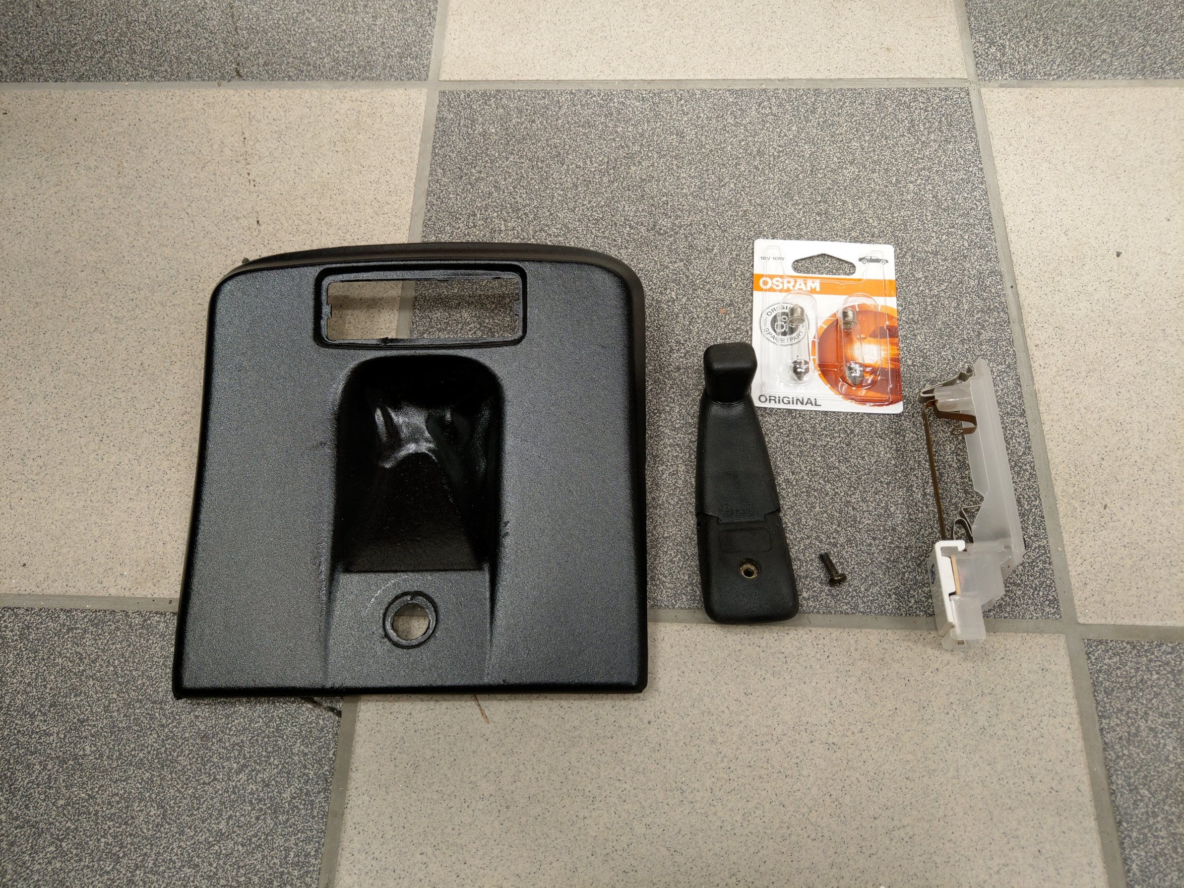

Org handtag som jag renoverat (de man kan köpa nya är skit...), bla lackat handtaget som man trycker på med 2K billack och ny NOS VW list:
Bifogad fil 12718
Ska i med lite mera grejer i dörren sen skall den fyllas invändigt med rostskydd :cool:

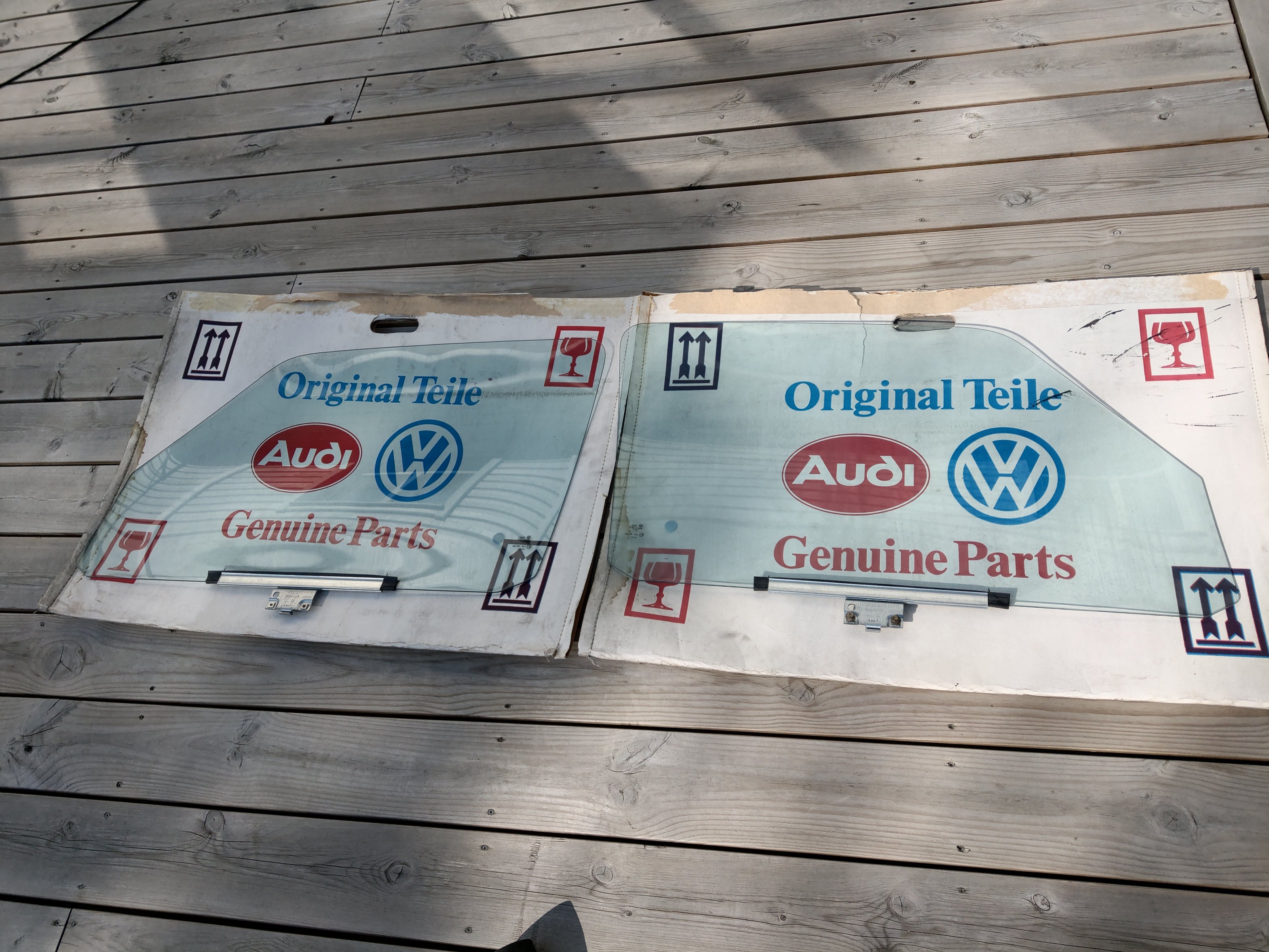

Gamla rutorna (att använda som mall för rutfästena) och nya NOS VW dörrutor med fäste och gummilist:
Bifogad fil 12722
Väldigt mycket våld senare så sitter fästena på de nya rutorna:
Bifogad fil 12723

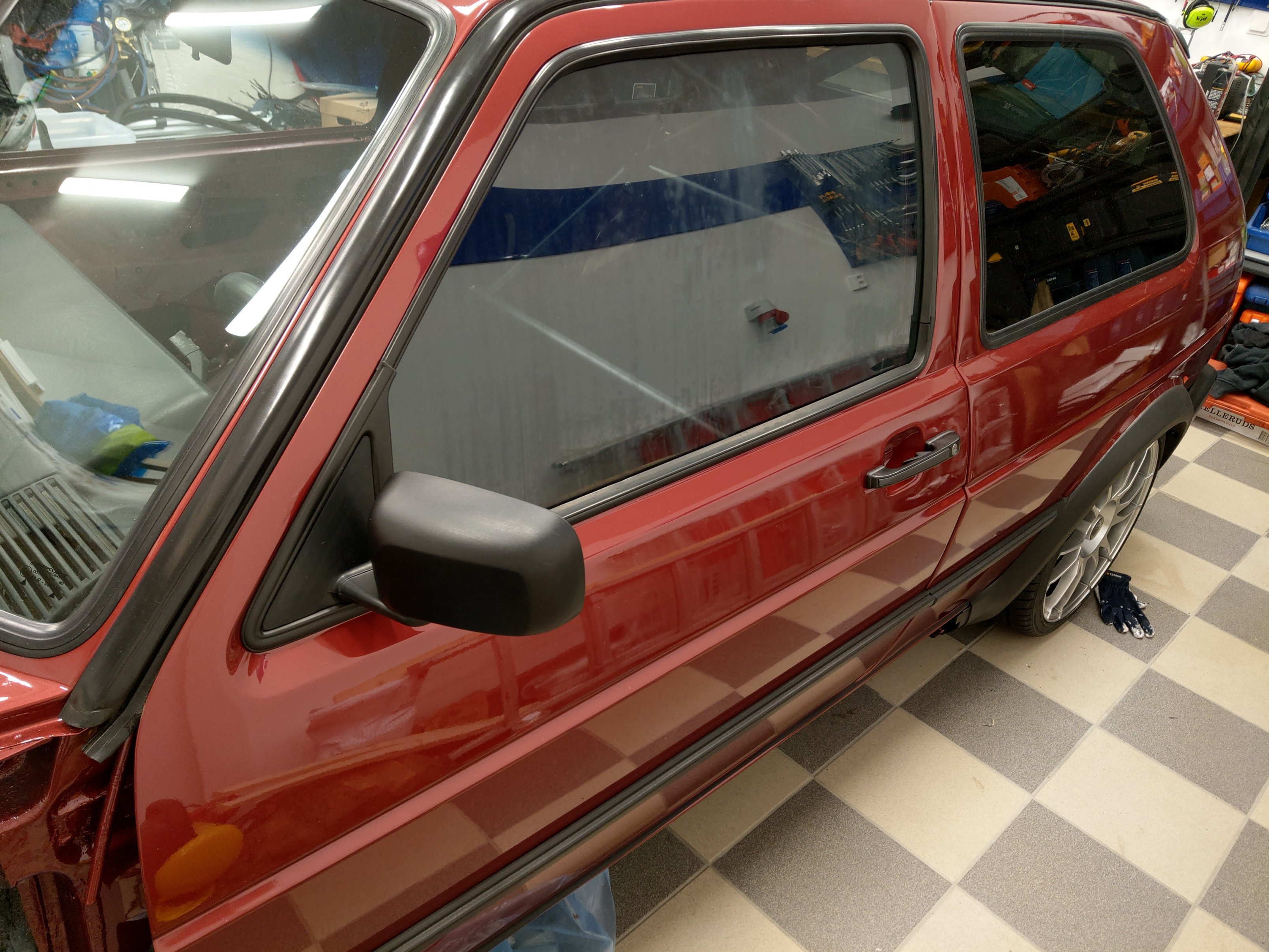

Monterat med rutlist och backspegel på bilen:
Bifogad fil 12724
Med nya tätningar, skruvar och dörrbroms:
Bifogad fil 12725
Bifogad fil 12726
Upptäckte att jag av ngn anledning bara hade vänster fönsterskraplist ny, därav att den saknas på bilden, så jag har fått beställa lite grejer för att slutföra dörren.

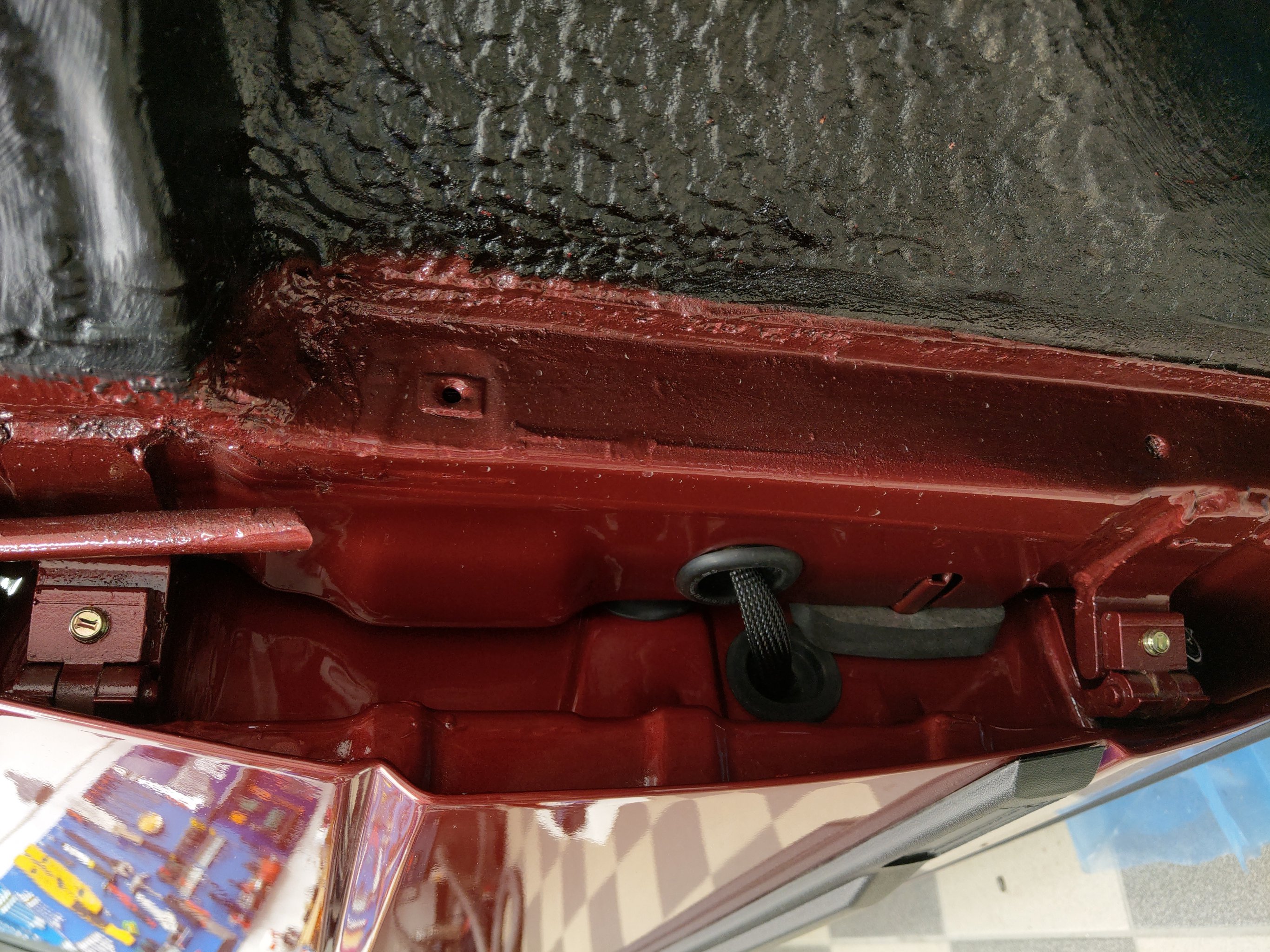

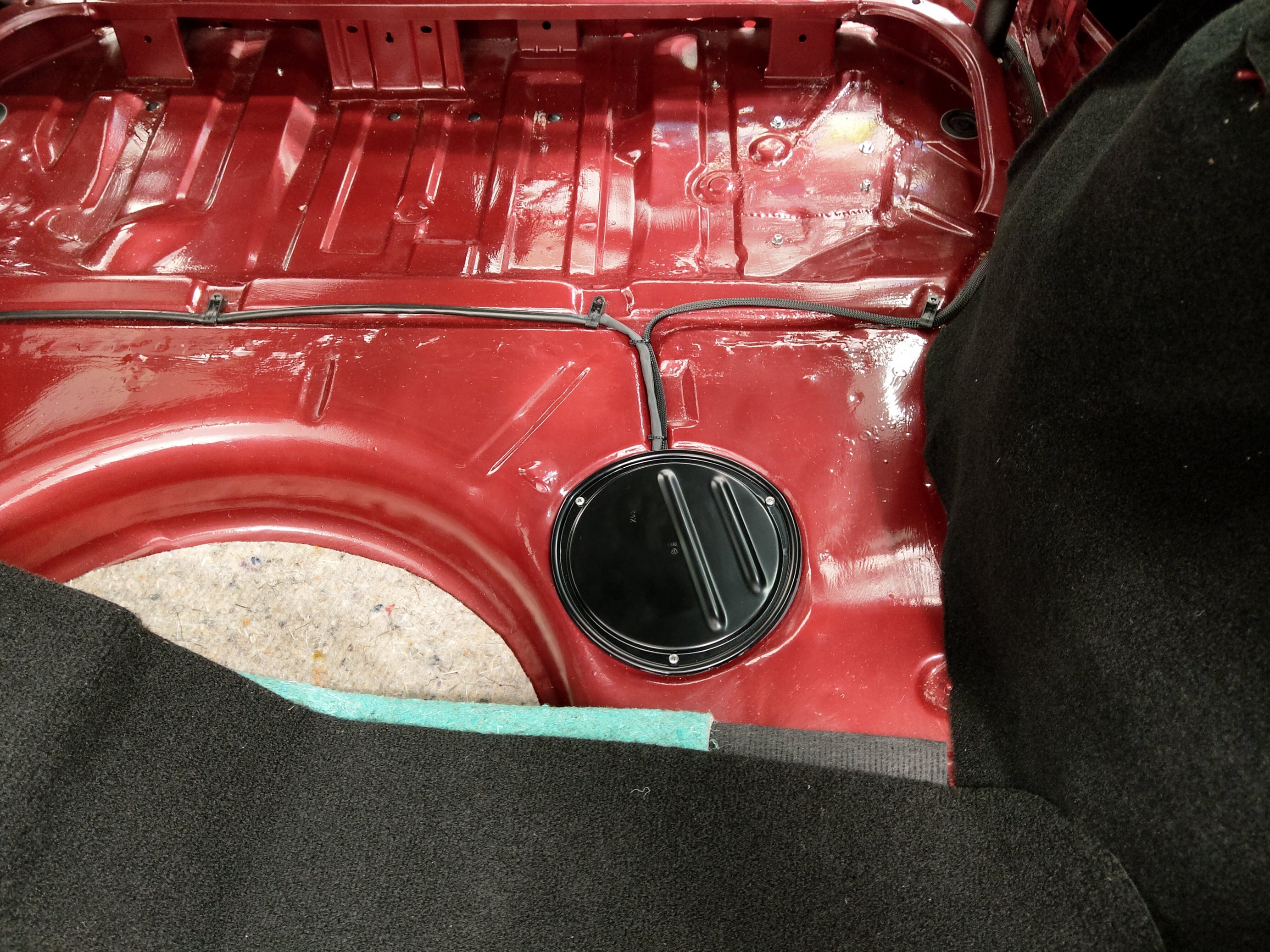

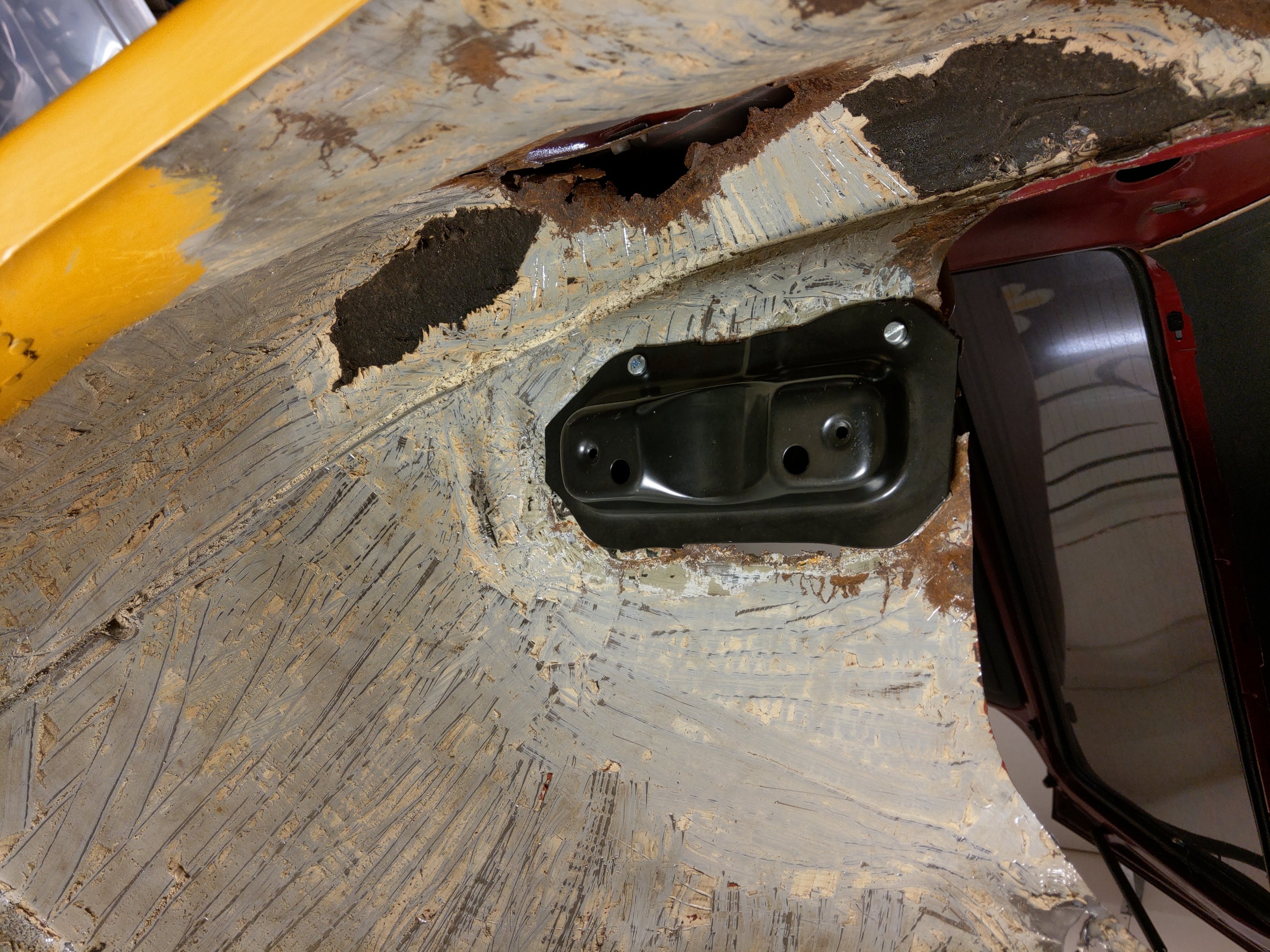

För ett tag sen så sa jag ju att jag skulle leta efter luckan över bränslepumpen. Det har jag gjort....gick sådär. Den ligger på något bra ställe som jag inte hittar :rolleyes:
Kollade i ETKA utgått, såklart :mad: Men sen upptäckte jag en hänvisning och det visade sig att de finns ett ersättningskit ist som man skall använda :D Så ett sådant beställde jag från VW:
Bifogad fil 12736
Passa hur bra som helst:
Bifogad fil 12737

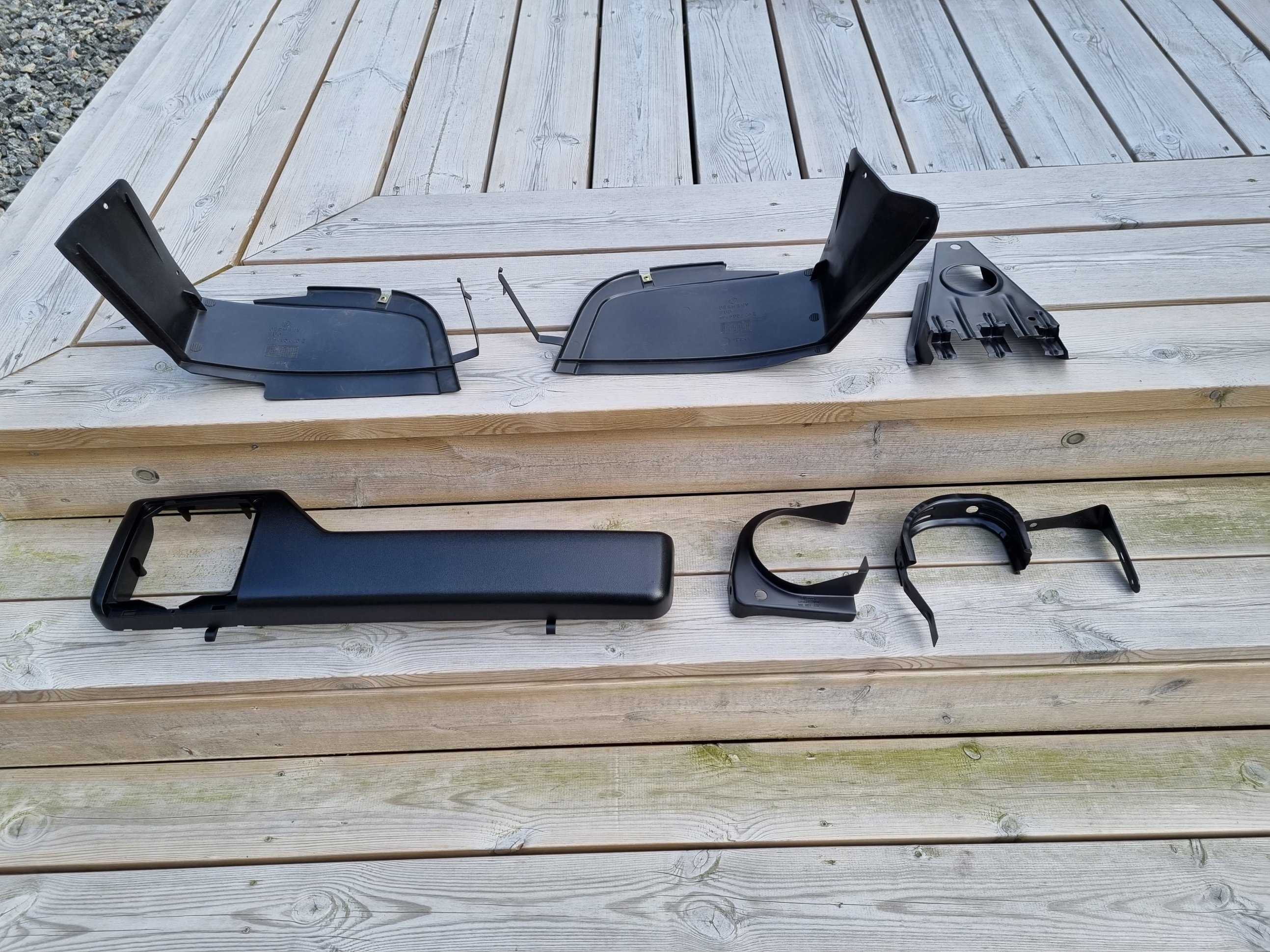

Sen har jag pillat med sista delen av innertaket. Med och utan soltak har ju olika innerbelysning och då min är en 16V har den dessutom fördröjd innerbelysning, verkligen hightech ;)

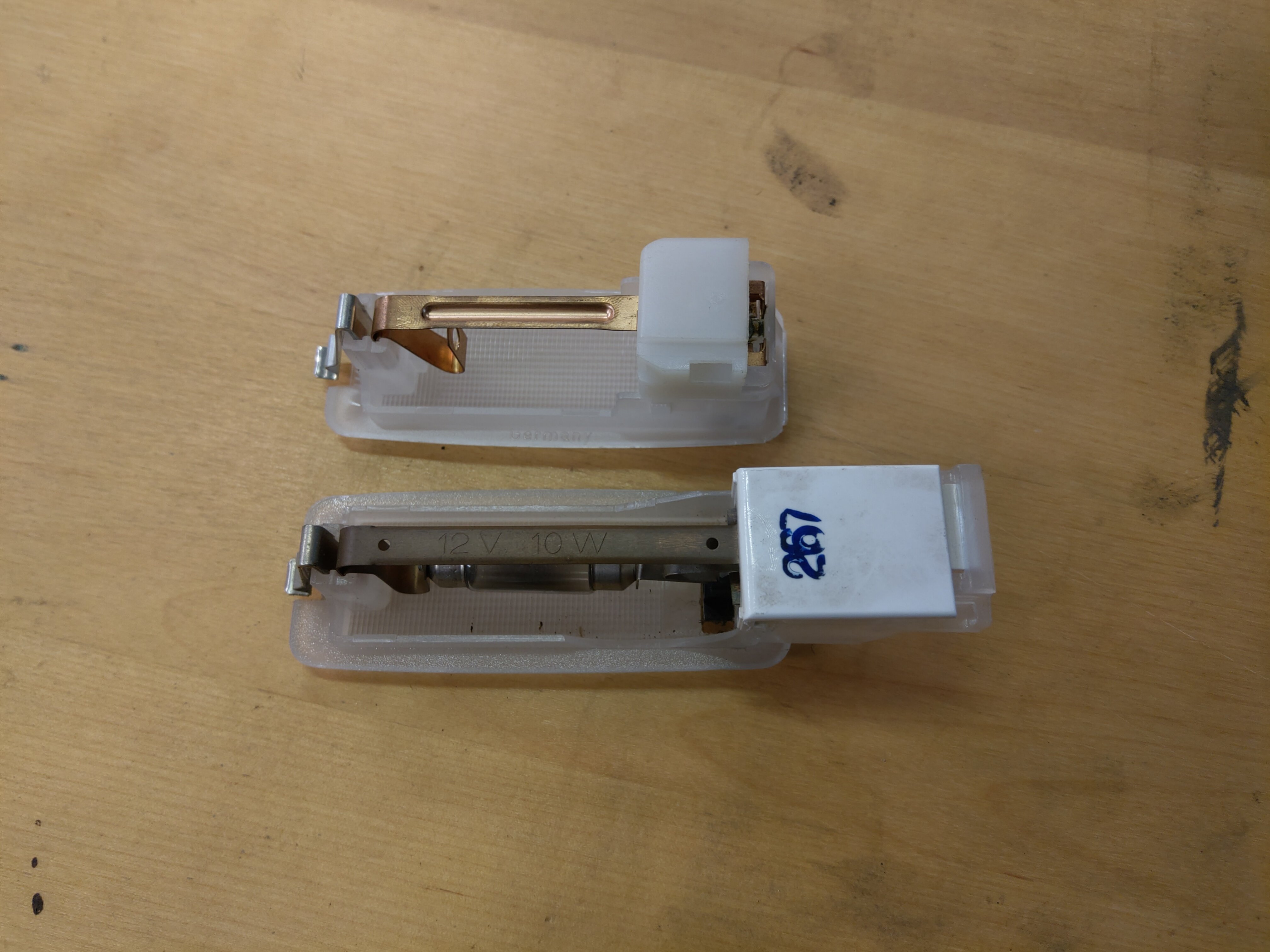

Iaf, innerbelysningarna har utgått, men jag lyckades att få tag i en utan fördröjning NOS och tänkte att jag bara skulle flytta över det lilla kretskortet.....
Bifogad fil 12733
Gick sådär, även om de passar i samma hål och har exakt samma utseende på utsidan så var inget samma på baksidan och efter mycket pillande så fick jag se mig besegrad, att flytta delar från den gamla till den nya gick inte. Så fick putsa upp den gamla.
Delar för att montera detta:
Bifogad fil 12734
På plats:
Bifogad fil 12735

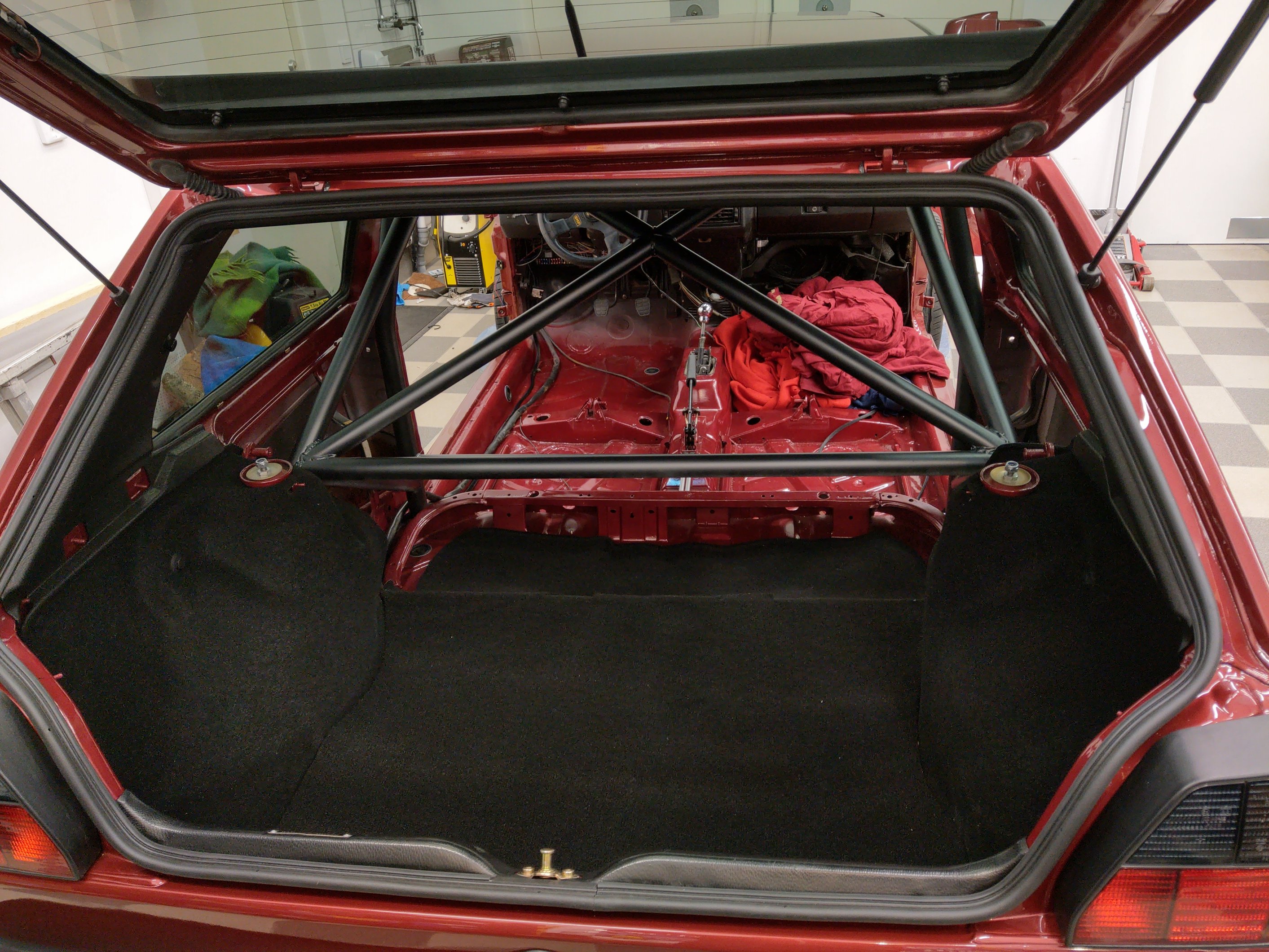

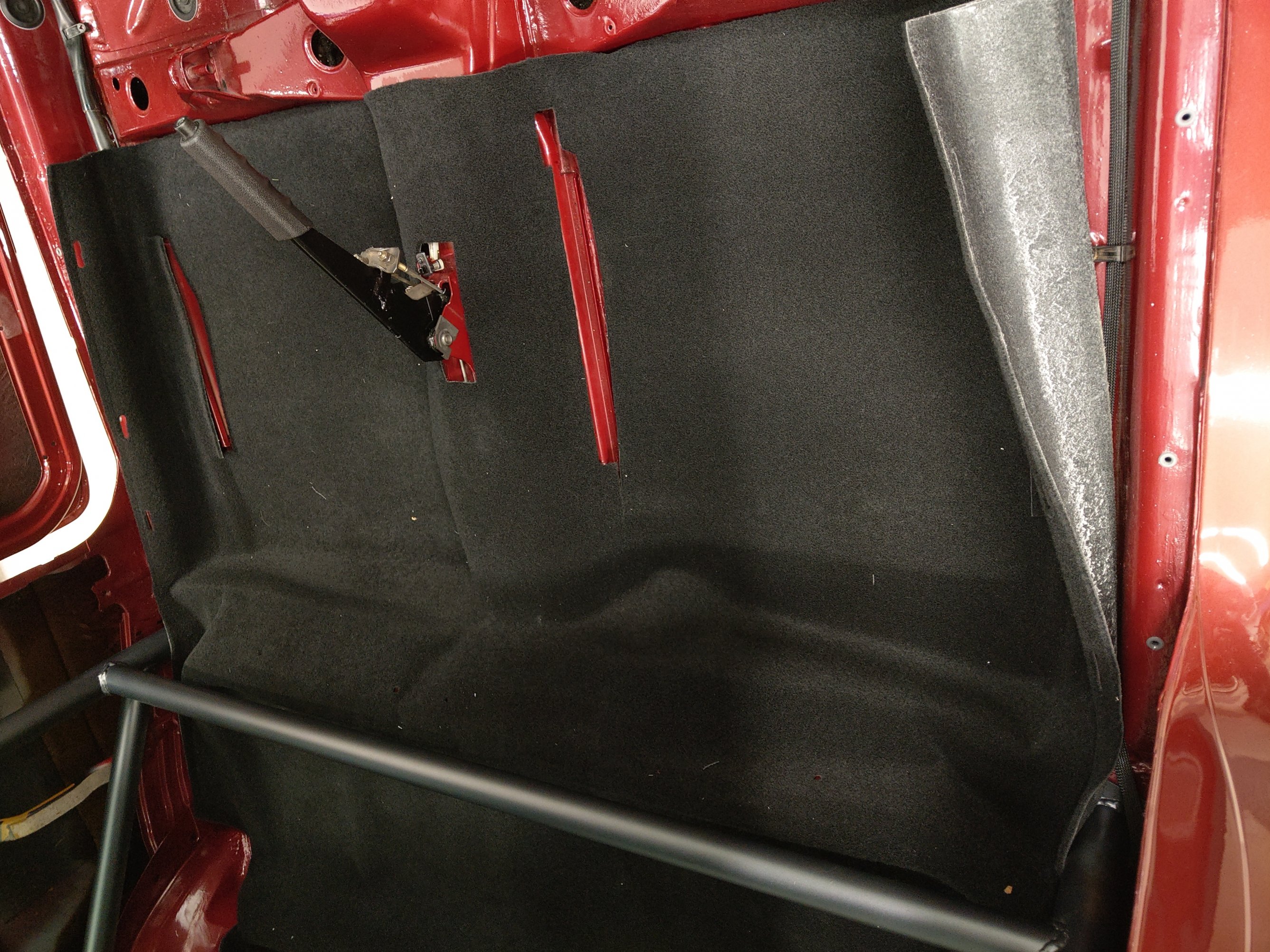

Så, jag tog tag i att stoppa in nästa del av golvmattan. Först i med nya bussningar till instegslisterna:
Bifogad fil 12760
Bifogad fil 12761
Mattan passar sådär, dels behöver den friseras vid buren och dels har den fått lite lustig form av att ligga i paketen i många år. Skal låta den ligga till sig lite och sen värma den med varmluftspickan och forma till det sista.

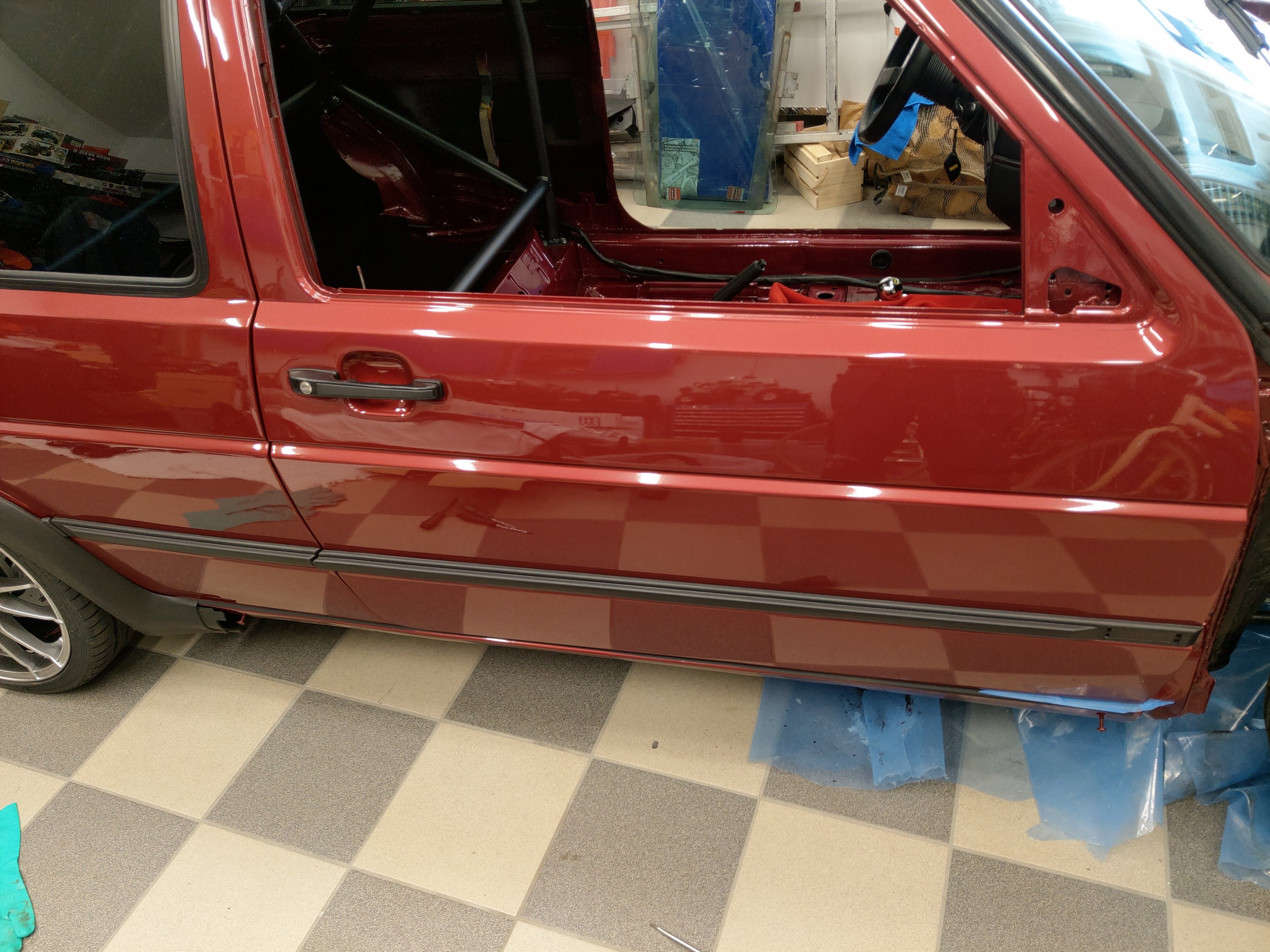

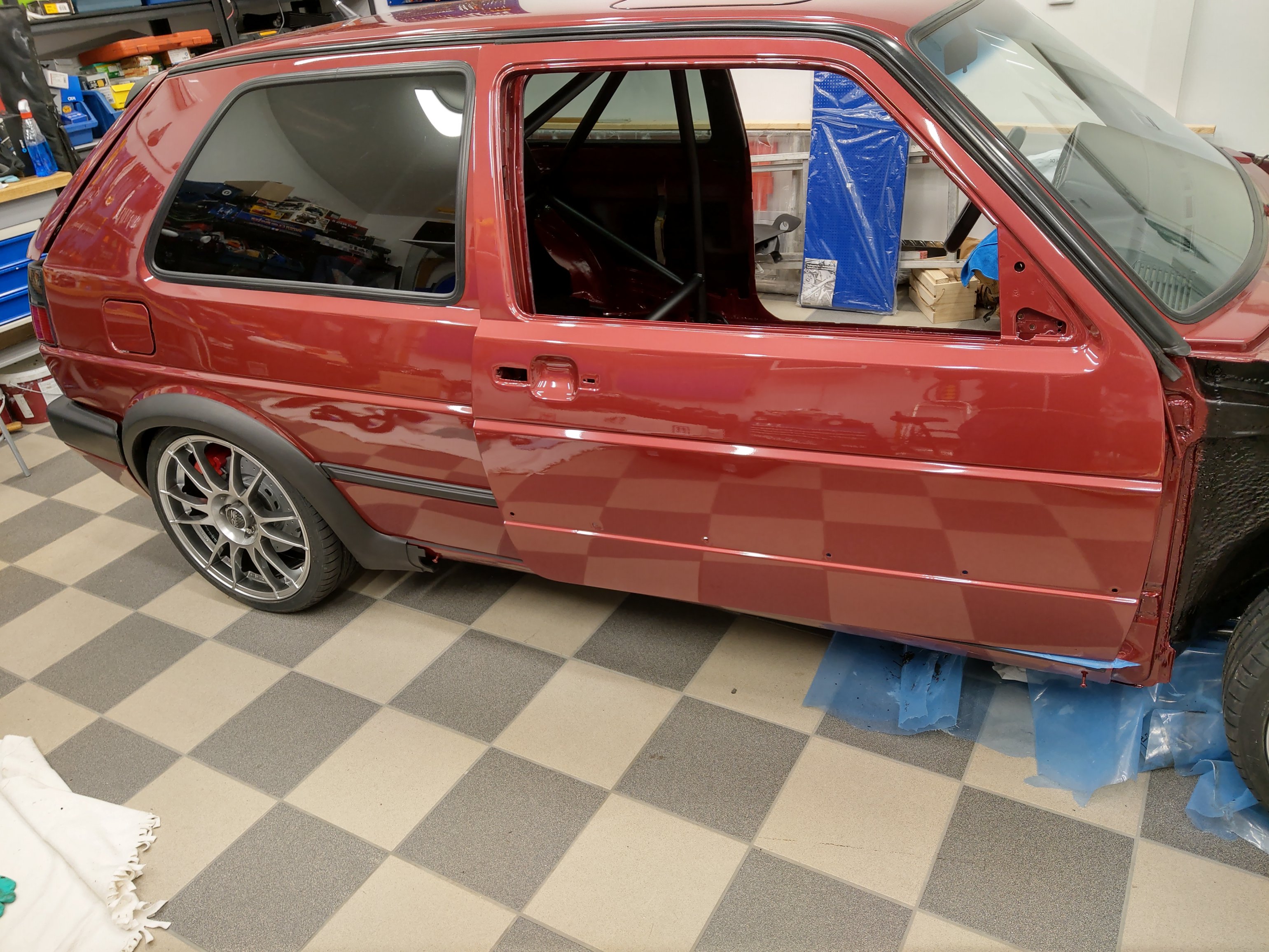

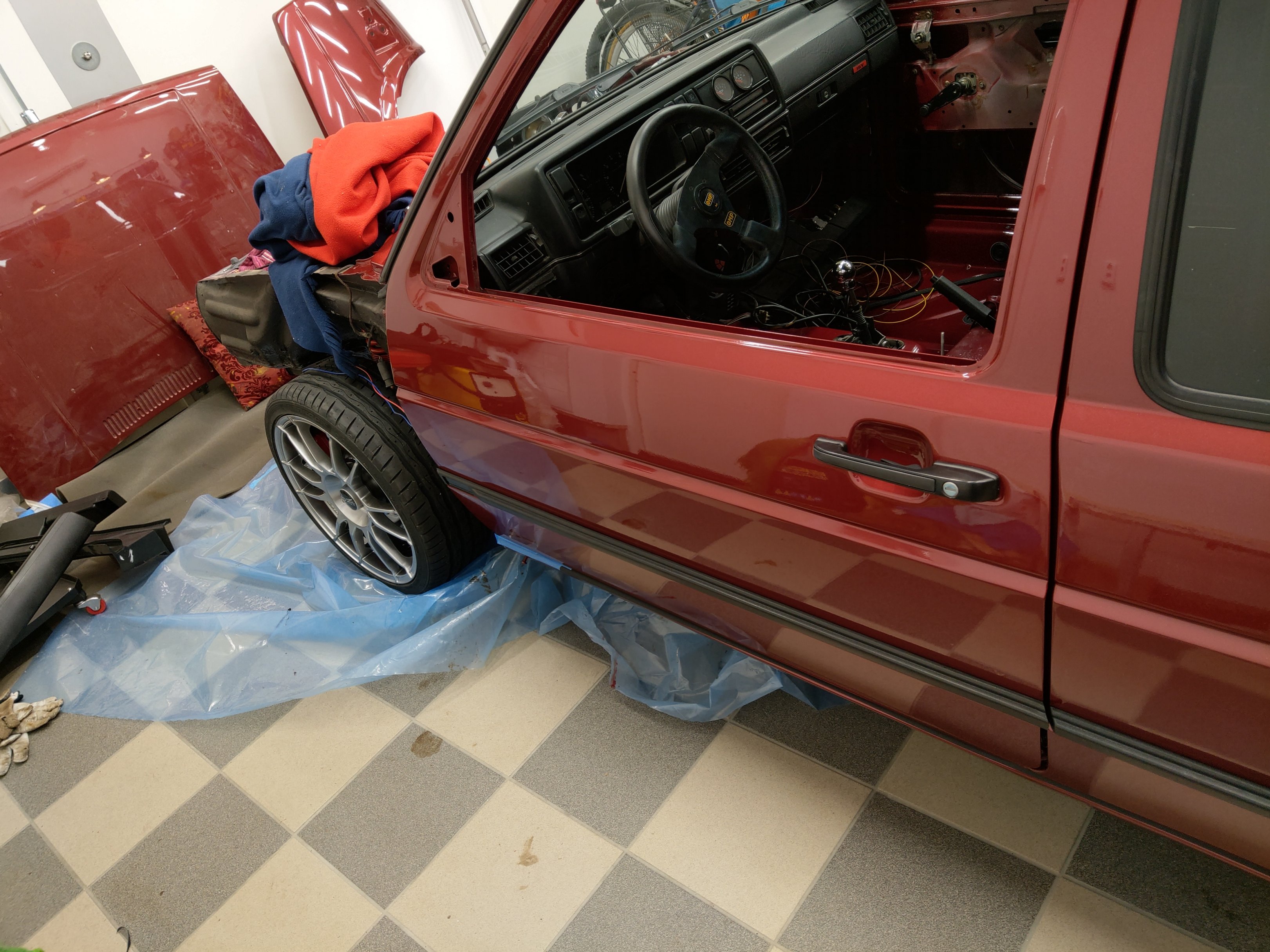

I väntan på delar till högerdörren så satte jag på vänsterdörren ist. Nytt lås, NOS sidolist, nya skruvar osv. Nu sitter den på plats också. På denna skulle jag dock behöva justera gångjärnen lite (den passade inte bra innan lack heller). Nån som sitter på VW-verktyget till detta som vill sälja/hyra ut?
Bifogad fil 12763
Bifogad fil 12764
Nästa steg att få i dörrstoppen och rutan.

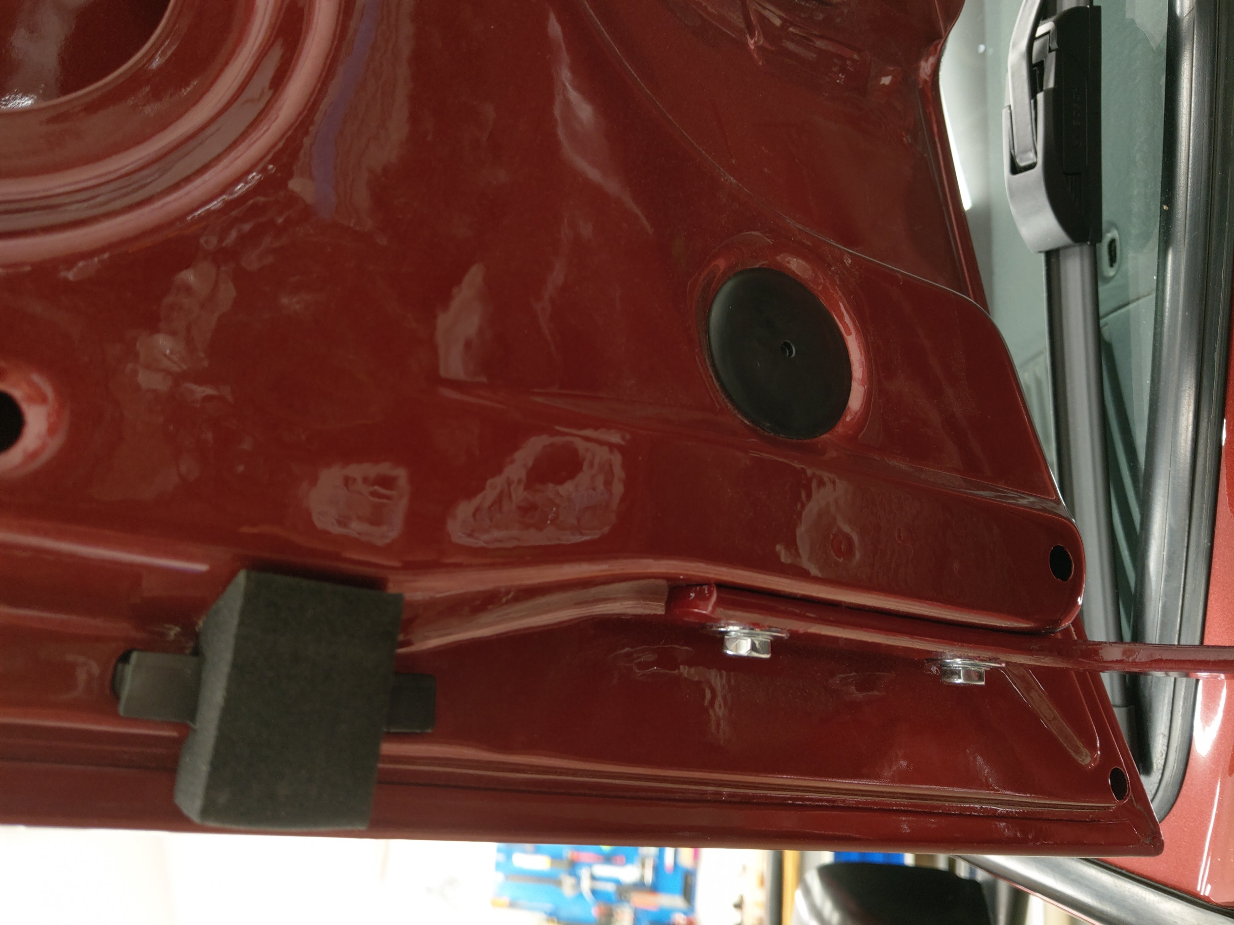

Blev lite bil-pill går igen. Fortsatte med vänsterdörren. Den fick ny VW NOS ruta, ny NOS dörrstopp, skruvar, tätningar osv.

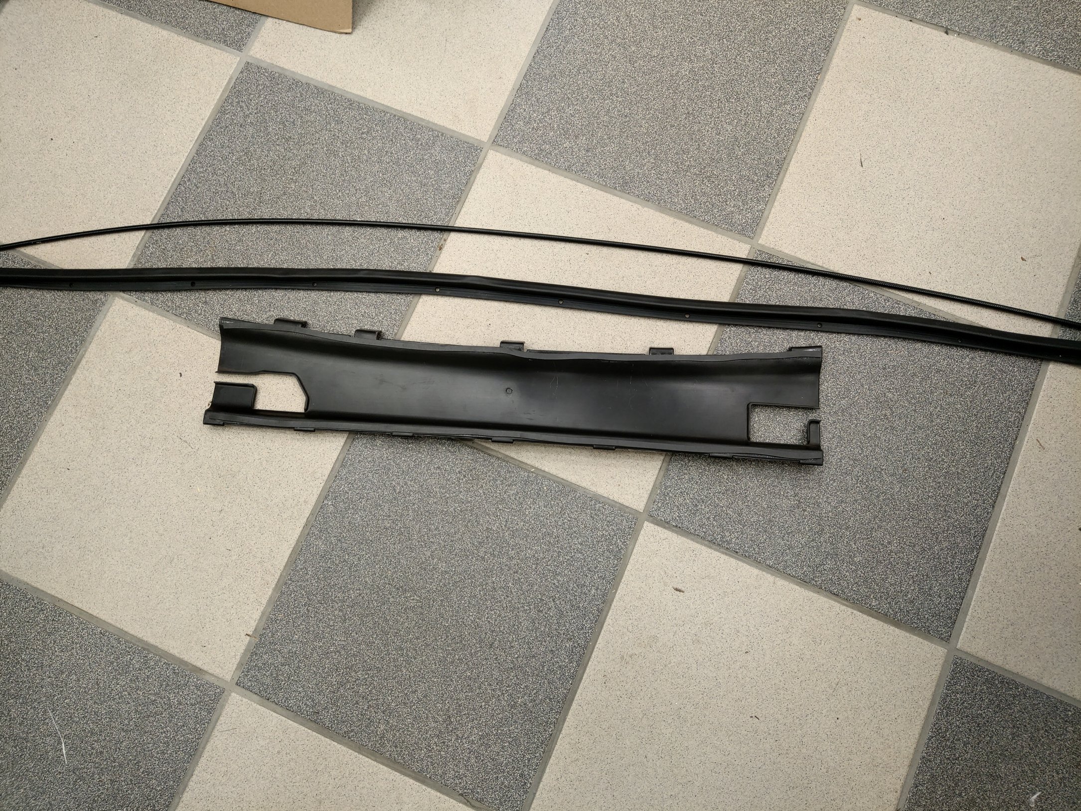

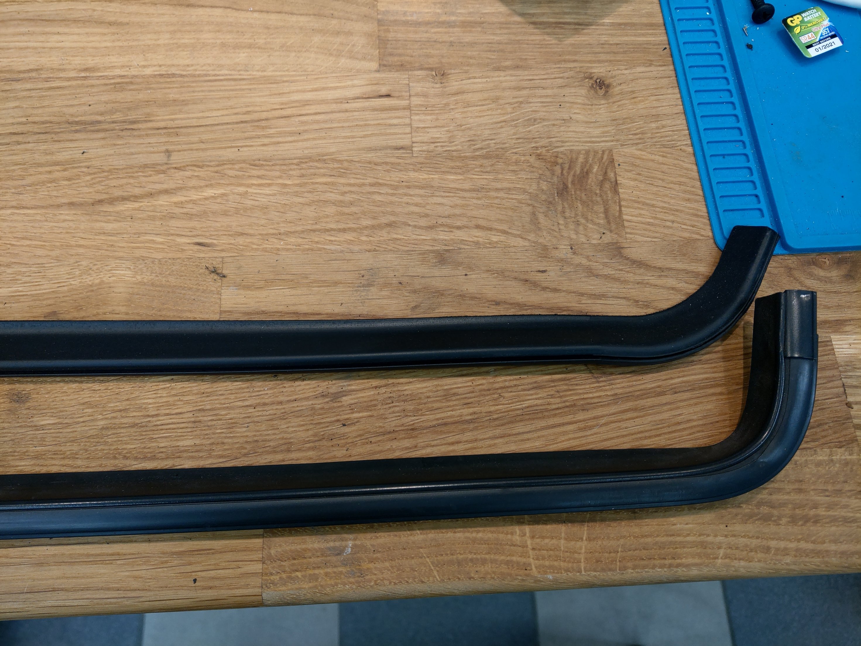

Några av delarna jag väntar på hade kommit, bla yttre fönsterskraplisten på båda sidorna:
Bifogad fil 12774
Inte från Classic Parts, då de är slut där :( Utan från Werk34.de. Har haft ganska bra erfarenhet av deras reprodelar förut så tänkte att det borde funka. Första intrycket sådär, "svängen" i listen ojämn men å andra sidan så formas den ju av metallbäraren tänkte jag.
Ut med den gamla listen och i med den nya. Fruktansvärt svårt att få i den i metallbäraren, tog säkert 30 minuter. När den väl var i så var jag misstänksam, den delen som sticker ovanför svängen kändes kort (i andra änden var den alldeles för lång och behövde kortas , men det är normalt).
En provmontering på bilen bekräftade mina misstankar, för kort, blev en glipa som inte med någon justering kunde täppas till. Till slut blev det att ta av allt och återmontera den gamla listen :mad:
Så, har ni dåliga fönsterskraplister, köp inte nya på Werk34.de.....
Så blev att sätta ihop med en list som inte är (tillräckligt) fräsch.

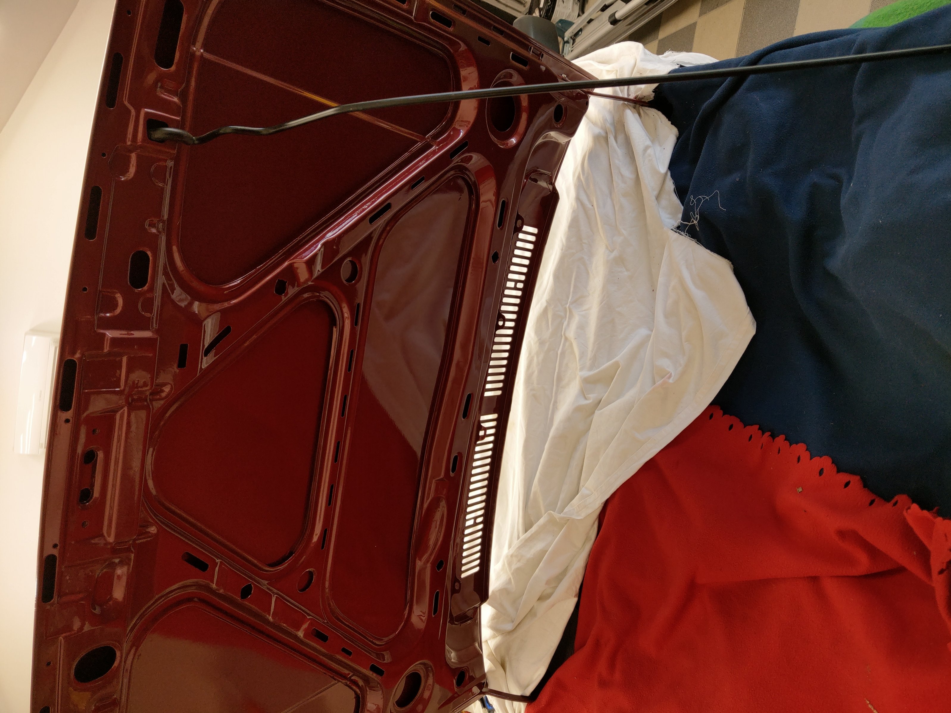

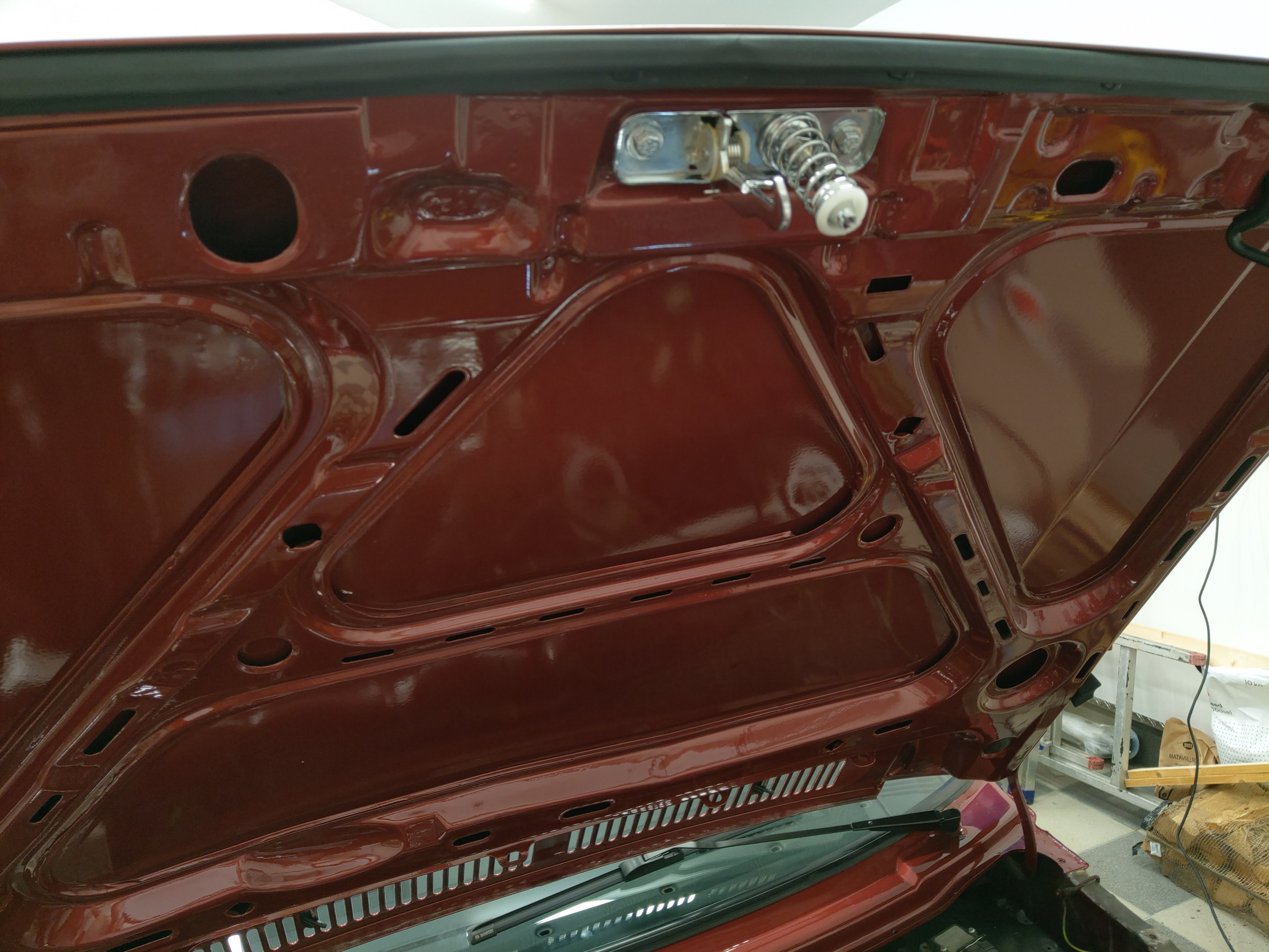

Så, igår var det dags att leta fram det som behövs till att montera huven. Bara grejer från Classic Parts denna gången så inte orolig för passform etc. Kromade skruvar och huvlås, plastpluppar, tätningar, clips, öppningshandtag och spolarmunstycken:
Bifogad fil 12783
Vattenskydd till luftgallret, huvtätningen fram och öppningswire, allt NOS VW:
Bifogad fil 12784
Sen täcka in bilen i filtar så inga märken görs, huvmontering på en person är lite lurigt och jag fick min vaccinspruta i högerarmen i tisdags så var inte lika stark och rörlig som vanligt :rolleyes:
Bifogad fil 12785
Sen upptäckte jag en miss i renoveringen, huvgångjärnen hade inte blivit lackerade. Dessa var riktigt matta och tråkiga. Så det blev att slipa ner dessa, lacka epoxygrund, metallicbas och 2K klarlack istf för att skruva dit huven.
Bifogad fil 12786
Så det blev ingen montering igår, men nästan ;)
Igår efter jobbet att hade färgen härdat så jag fick iaf skruvat fast huven. Sitter bara ungefär än så länge, behöver ju justeras ihop med skärmarna sen och dessa är ju inte på. Nu skall alla smågrejerna på huven också och rostskydd i hålrummen.
Bifogad fil 12788
Bifogad fil 12789
Bifogad fil 12790

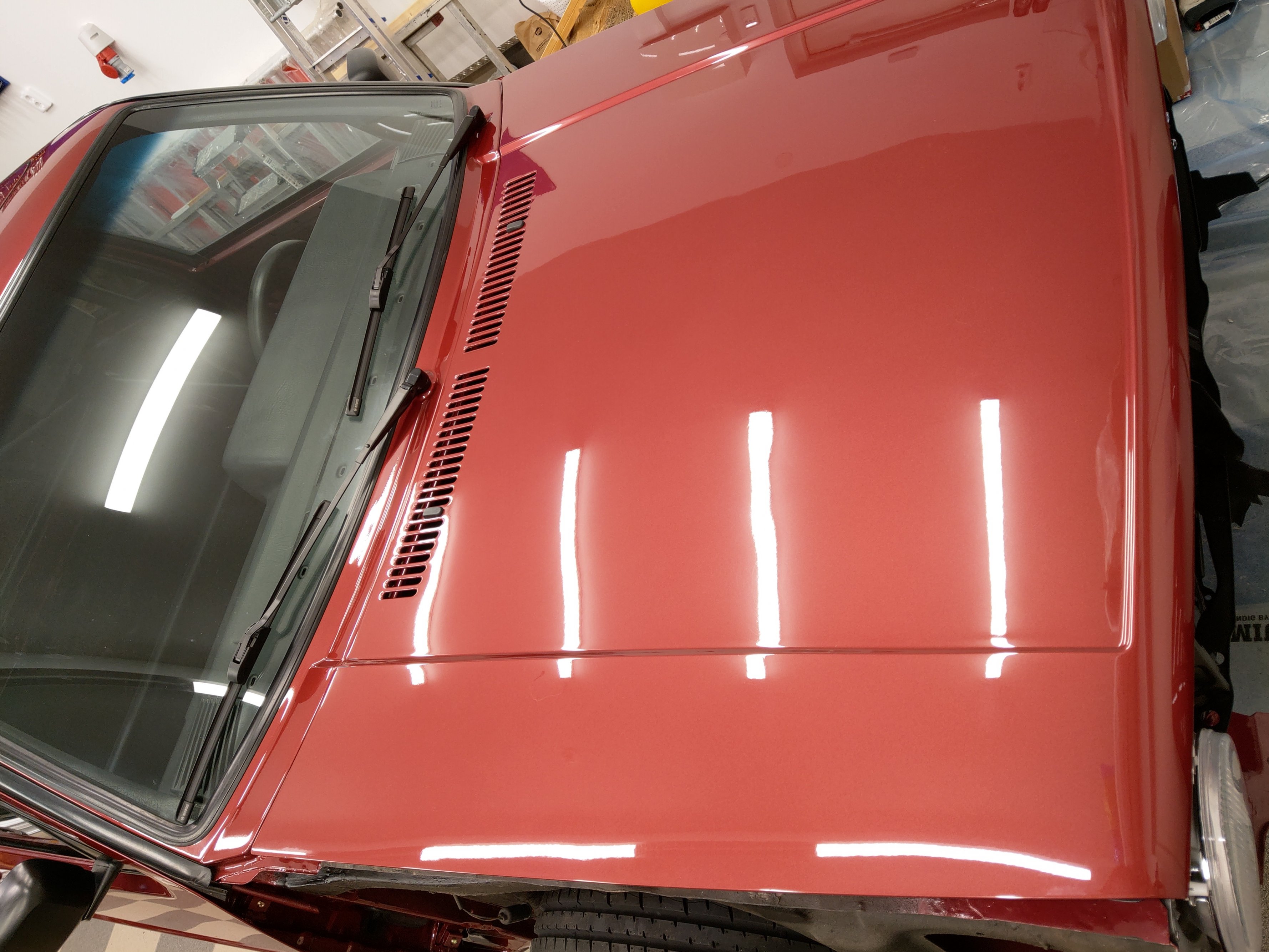

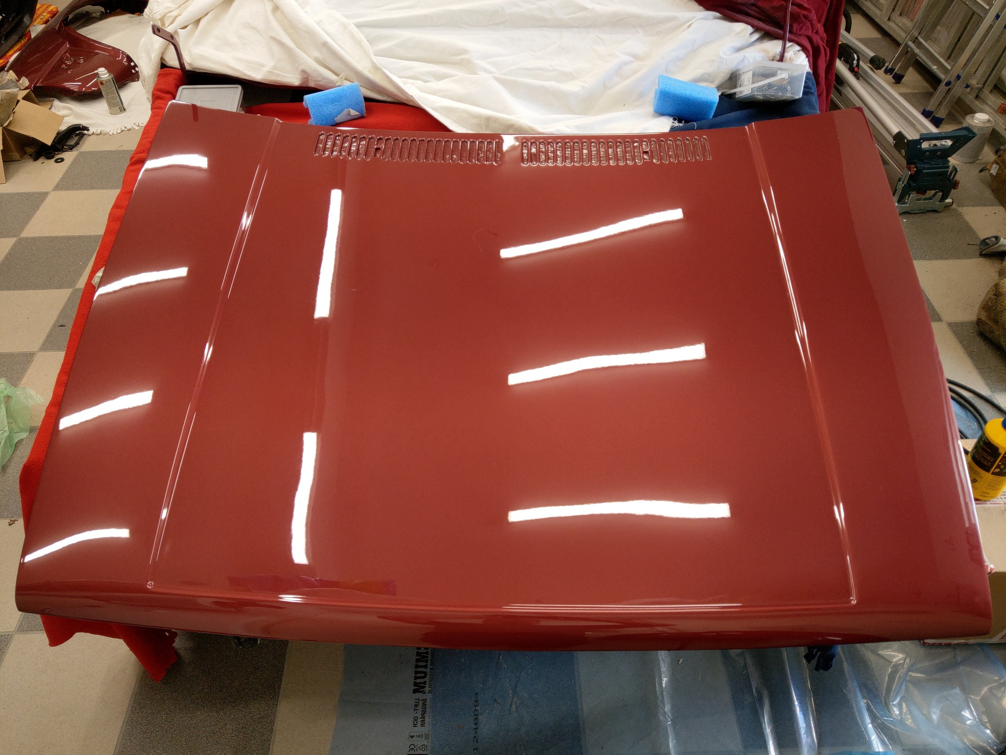

Mer garagepyssel igårkväll och idag.
Huven så klar som jag kan nu, kvar lite justering och spolarslangar men det blir senare:
Bifogad fil 12791
Bifogad fil 12792
Bifogad fil 12793

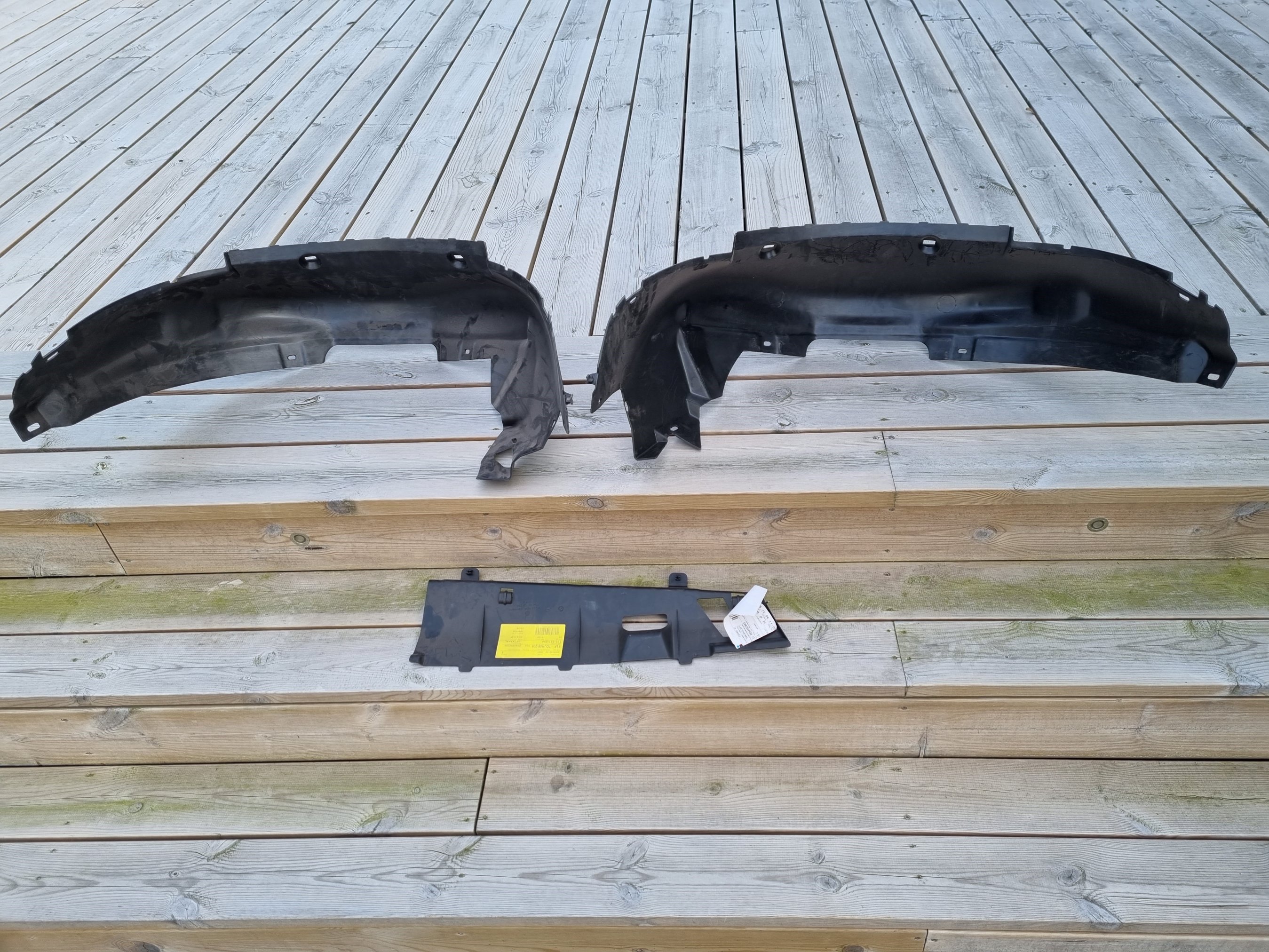

Även NOS VW innerskärmar G60 som har ett annat utseende än de vanliga innerskärmarna. Dammiga efter 20 år på hyllan men helt nya :) Samt en luftstyrning till kylaren.
Bifogad fil 12806

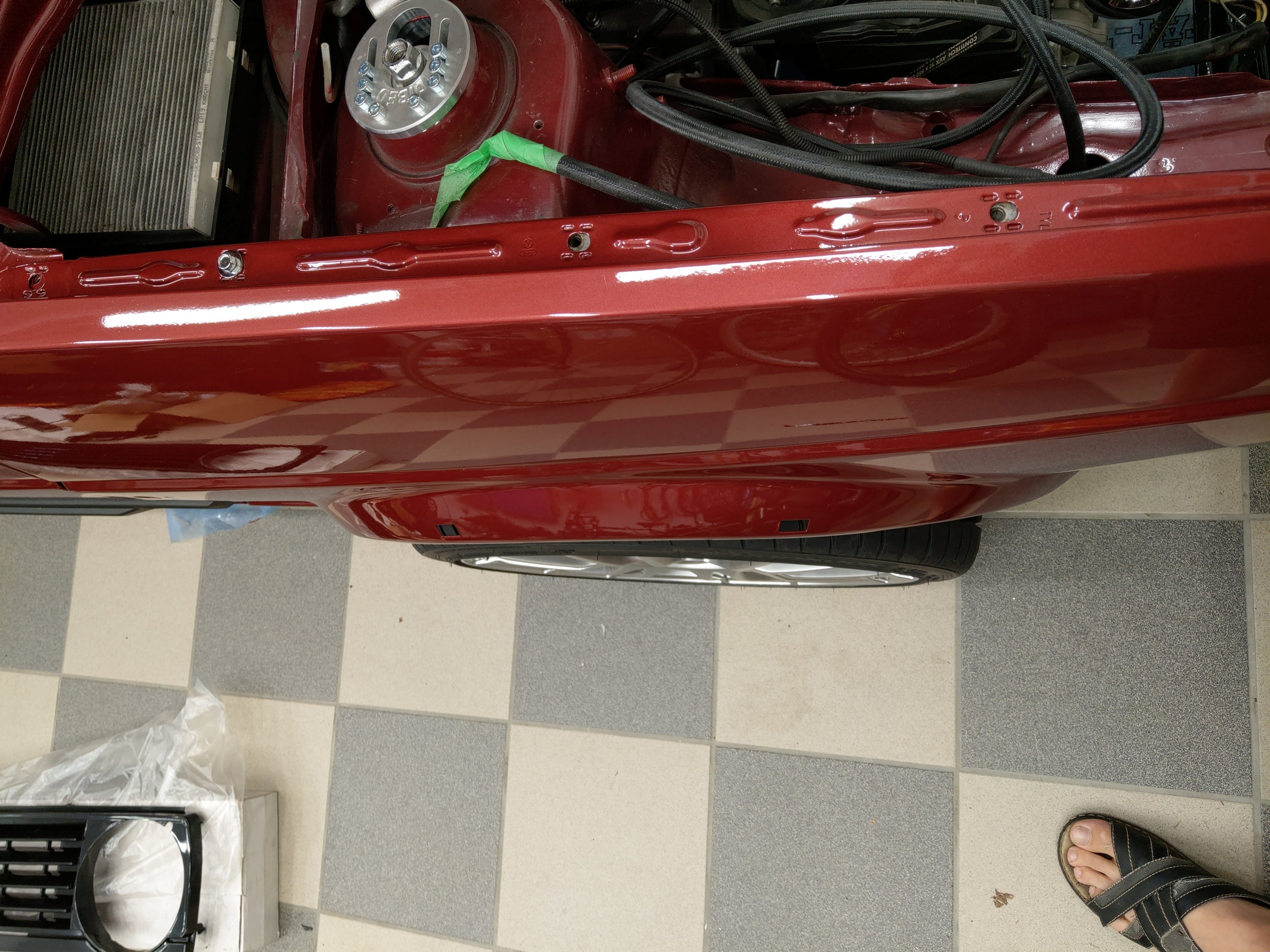

Störfångarfäste, metallkonsol och skärmbreddare på skärm:
Bifogad fil 12816
Zinkplattor på alla skruvhål:
Bifogad fil 12818
Bifogad fil 12819
Blev ingen tätningsmassa, utan körde med tunnflytande rostskydd ist:
Bifogad fil 12820
Skärm på med alla skruvar och hyfsat justerad. Blir säkert lite finjustering när allt sitter på plats:
Bifogad fil 12821
Bifogad fil 12822
Bifogad fil 12823

Iaf, som skymtas på bilden ovan så sitter stötfångaren på. Många timmars pyssel att få den att sitta bra (trots NOS VW). När jag äntligen är nöjd så hör jag ett pjoing ljud, vad var det? Då har störfångarfästet på vänster framskärm släppt från skärmen. Kanske dåligt monterat av mig, men mer troligt så överbelastat av all justering, bankande och vridande som jag höll på med för att få till passformen. Ni som mekar mk2, vet att detta kan inte monteras utan att ta av stötfångaren..... Så stötfångaren måste av igen (för typ 25:e gången) och nytt fäste behövs. Som tur är hade jag fler på lagret, men jag tröttnade där i söndags och gav upp för dagen.

Dags för stödet som skall sitta i nederkant. Detta saknas i princip på alla mk2 med stora stötfångare. Antingen har det lossats vid någon reparation och inte kommit på igen eller så (på bilar som byggts om till stora stötfångare) aldrig monterats, ofta pga okunskap om att det finns tror jag. Det kanske inte känns så viktigt men det gör jättenytta om man kör fort. Utan detta så trycks spoilern in under bilen i 200 så den inte gör nån nytta alls.
Bifogad fil 12840
Där sitter det på plats:
Bifogad fil 12841

Blev dörrmek igår :)
De nya yttre skraplisterna som var NOS VW har kommit och jag har monterat en på höger sida. Klart bättre än den som repro men jag skulle ändå vilja ha det lite bättre :p Dock har jag sett när jag surfat att det nog inte ser bättre på andra golfar... så jag nöjer mig så länge. Ev är det så att de övre listen (som inte finns att köpa) har krympt lite och det påverkar. Ska se om jag kan hitta en så bättre beg framöver:
Bifogad fil 12846
Sen blev det rostskydd inne i dörren. Tömde en hel flaska i flera omgångar så nu skall den f*n inte rosta :cool: Får stå och droppa av några dagar nu:
Bifogad fil 12845
Trevligt! Jag har en repro höger skraplist från oldtimerwerks som skall i snart, så man får se hur den sitter. Man lär ju få svära åt monterlingsclipset i alla fall ;) Såg att du inte hade något clips på plats, jag antar att det skall dit eller har du tänkt sätta fast med pu-montagelim i skarven.
Jag har clipset på plats, kanske är svårt att se på bilden men det sitter där. Och jag hatar dessa clips, riktig skitlösning.
Det är i detta området som jag inte är nöjd. Profilen på skraplisten och den vanliga rutlisten är inte samma. Utan skraplisten är liksom lite "fetare" åt alla håll (därav att jag funderar på om rutlisten krympt). Detta gör att clipset inte klarar att linjera dessa två på ett bra sätt och det blir ett steg/glipa mellan. Skulle kunna snyggas till lite med PU-lim som du skriver men då är det inte så lätt att demontera längre....
Jaa, nu när jag zoomar ordentligt ser jag clipset. Jo den tjockleksskillnaden och ev. glipa som uppstår är inget kul.
Jag har utan clips just nu och en. PU-limrand och det glir ganska bra då det tar bort ev. glipa, men är det tjockleksskillnad så…. Förmodligen listen som krympt, men som du konstaterat är de ju inte så lätta att få tag på.
Lite pyssel igår för att färdigställa högerdörren.
Tvättade och dammsugade dörrsidan i timmar så nu ser den riktigt bra ut. Helst av allt skulle jag vilja ha de svarta i skinn men att hitta sådana som är fina = omöjligt. Då har jag heller 16V i bra skick. Nytt dörrfack från classic parts och ny inre dörrskraplist också:

Luckan till dörrfacket, också från Classic Parts. Snacka om riktig NOS. Detta är exakt som den kom, påsen är täckt med ett tjockt lager svart damm och den har den riktigt gamla etiketten, utskriven på matrisskrivare, som gulnat och börjar rulla ihop sig. Denna har legat på ett lager länge :cool:
Bifogad fil 12849
Bifogad fil 12850
Färdig dörrsida:

Sen leta upp de andra delarna som behövs. Det mest fanns på mitt lager NOS och några har jag renoverat. Bara de speciella svarta platta skruvarna som saknas som skall sitta på sidan av dörrsidan. Dessa är på väg från Classic Parts.
Bifogad fil 12852

Sen skulle dörrsidan på, lätt hänt att stången till låsknappen blir lite extra tryckt på i detta moment....och precis när dörrsidan gled på sa det pling i botten på dörren....Va var det? Ficklampa bekräftade mina värsta farhågor. Låsstången låg i botten på dörren och det lilla plastclipset som sitter på baksidan av låskistan som det sitter fast i hade gått sönder.
Ridå :mad: Finns inget sätt att fixa det än att ta av allt igen. Folien går såklart sönder då och det är många kvällars jobb att få bort det hemska limmet igen. Så efter en kvälls jobb ligger jag sämre till än innan.
Det blir dock värre. ETKA visar att originalclipset utgått och är ersatt. Ersättaren har också utgått. Och efter att ha undersökt så finns inte höger clips (som jag behöver) att få tag på nån stans. Inte Heritage parts, inte oldtimer werk, inte werk34, inte ebay, inte classic parts, inte på google. Det är helt enkelt slut. Suck! Vänster går däremot fint....
Så just nu är jag sur och det är lite stopp i bygget. Sätter mina förhoppningar till att SicroccoBosse har ngt i gömmorna!
