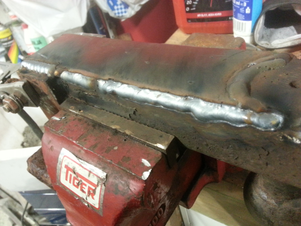

Kapat ur rosten.
Var några hekto blöt sand inne i kulan.
Bifogad fil 3450

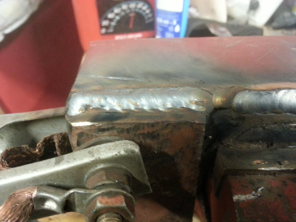

Svetsat dit en 4mm plåt i det urkapade hålet.
Sedan en ny 4mm plåt på det som täcker hela botten.
Svetsade tätt i ändarna nu så ingen skit kommer in.
Bifogad fil 3451
Var ganska bra material kvar.
Svetsarna blev ganska ok.
Bifogad fil 3452
Klart.
Bara fästet för kontakt och sånt kvar.
Sedan montera ihop allt igen.
Får bli imorgon.
