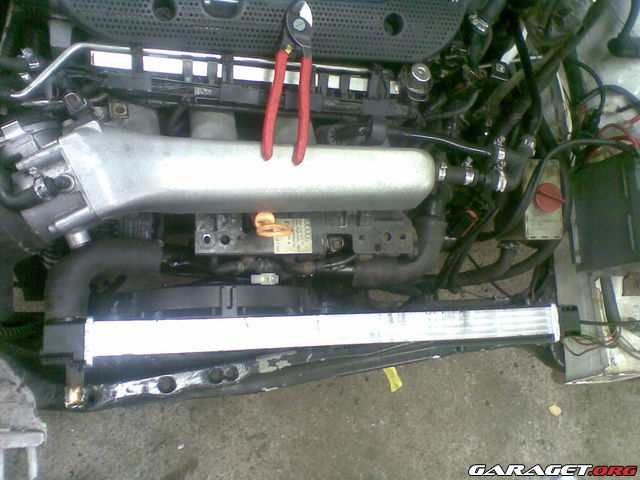

Kapat rätt mkt i frontplåten så IC:n passar nu kanon. Byggde även fästen till den som nu bara ska svetsas dit.

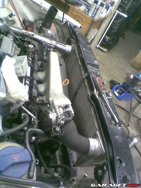

Byggde klar tryckröret med anslutning för dump och laddtryckstyrnings.

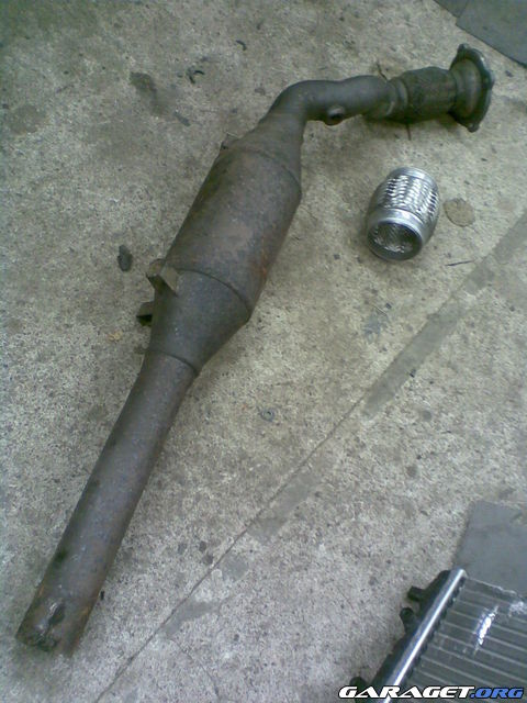

Behöver en katt med 2,5" anslutning. Blir att köpa en helt ny då ja inte orkar sätta dit något som visar sej vara trasigt sen.

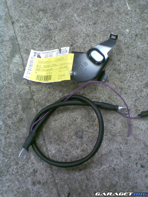

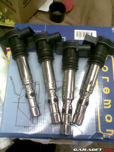

Fått tag i nya tändspolar (Tack norpan) + ett fäste som ja saknade till vackum burken på ventilkåpan har kommit, sen gjorde ja även en ny generator kabel.

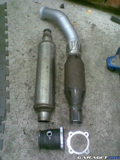

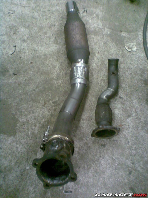

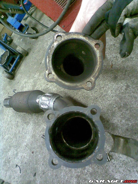

Fixat prylar så ja kunde bygga ihop avgassystemet.

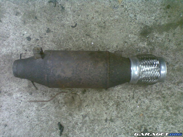

En katt från en skoda 1,8t (norpan igen) ovanligt ? :)
Ett st kort flexrör 3"
Några 3" rör böjar samt en 2,5" 16v mitt dämpare.
Så nu är downpipen klar så när som på ett till lambda uttag och den ska lindas med avgasbandage.

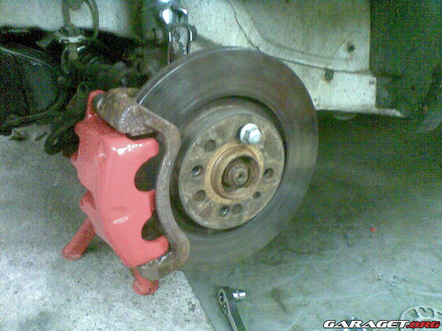

Testat S2 broms oken ja ska handla av min bror som han hade liggandes.Passar kanon, Givetvis med vinterhjulen =)
Men så mkt mer är de inte. Stort blir de! Så lite nya packningar, belägg osv ska beställas till dom snart.
Haft dit Ic:n och gjort fästen som ska svetsas dit, samt byggt klar tryckröret som nu bara ska målas och snyggas till.

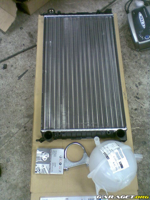

Kylare
Expantionskärl

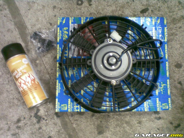

Kylfläkt.

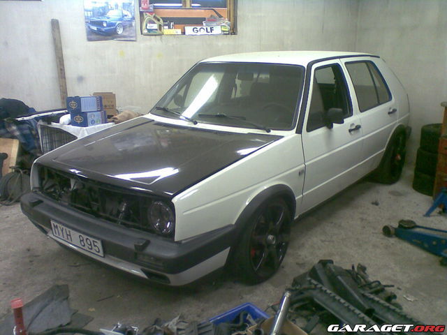

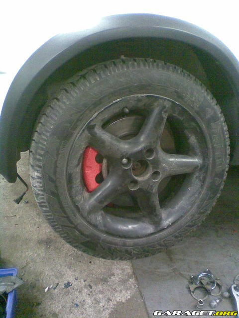

Bilen står nu på hjul med avgassystem på plats och vinterhjul monterat, samt 256mm bromsarna fram för OT däckens skull :)
Höjde den 2cm bak och 1,5cm fram för att få lite mer frigång med storhjulen.

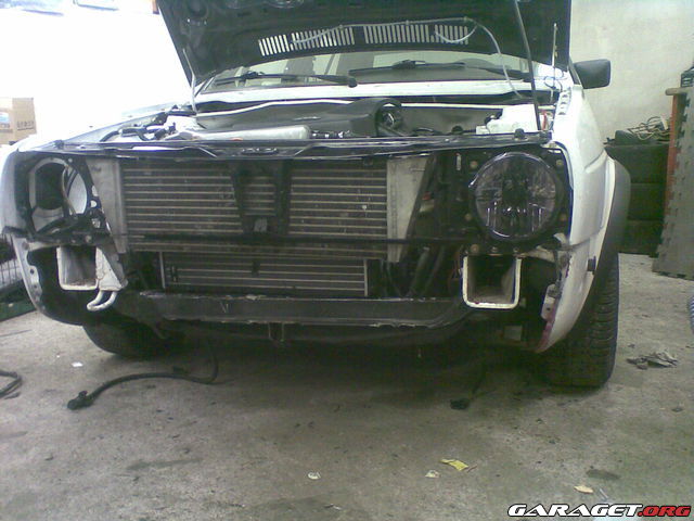

Ic:n sitter snyggt i fronten med nya fästena.

Köpte en kylfläkt i dag.

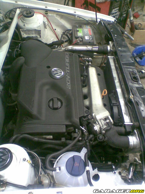

Sen byggdes de fästen för kylare och den passades in i fronten.
Donade även ihop en salig blandning av kylarslangar så nu är kyl systemet helt klart och sitter som de ska. Blev riktigt nöjd!
Front plåt och Ic:n ska målas sen ska de sättas ihop igen :)
