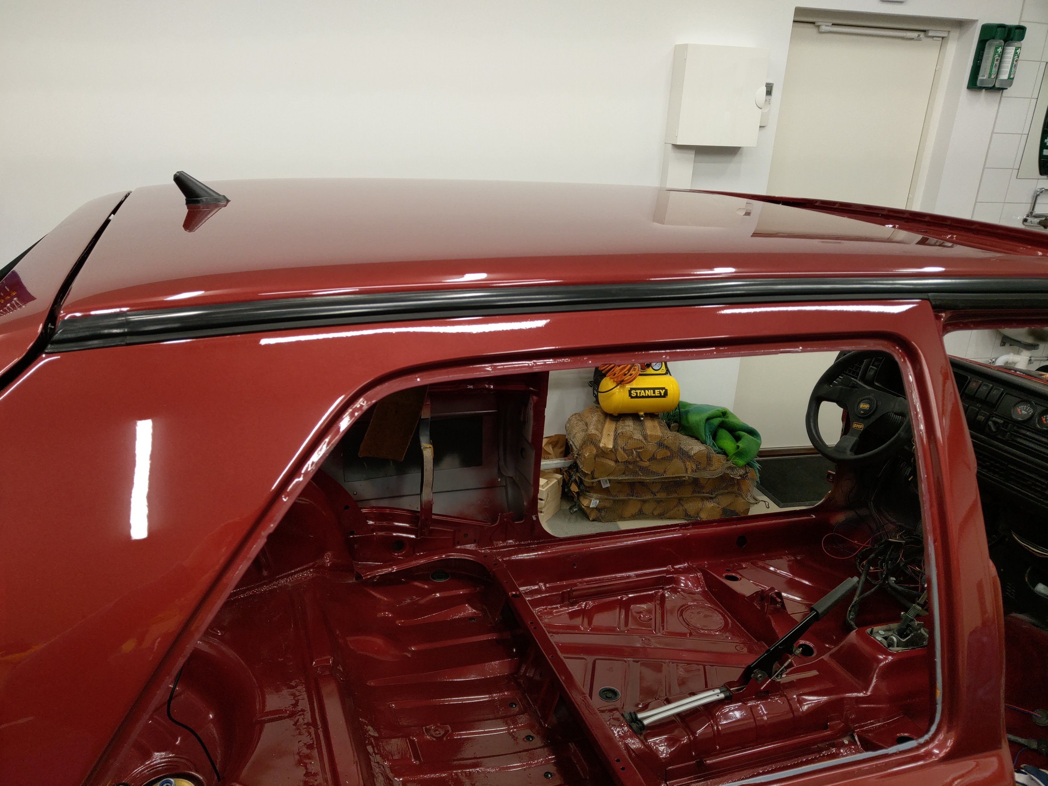

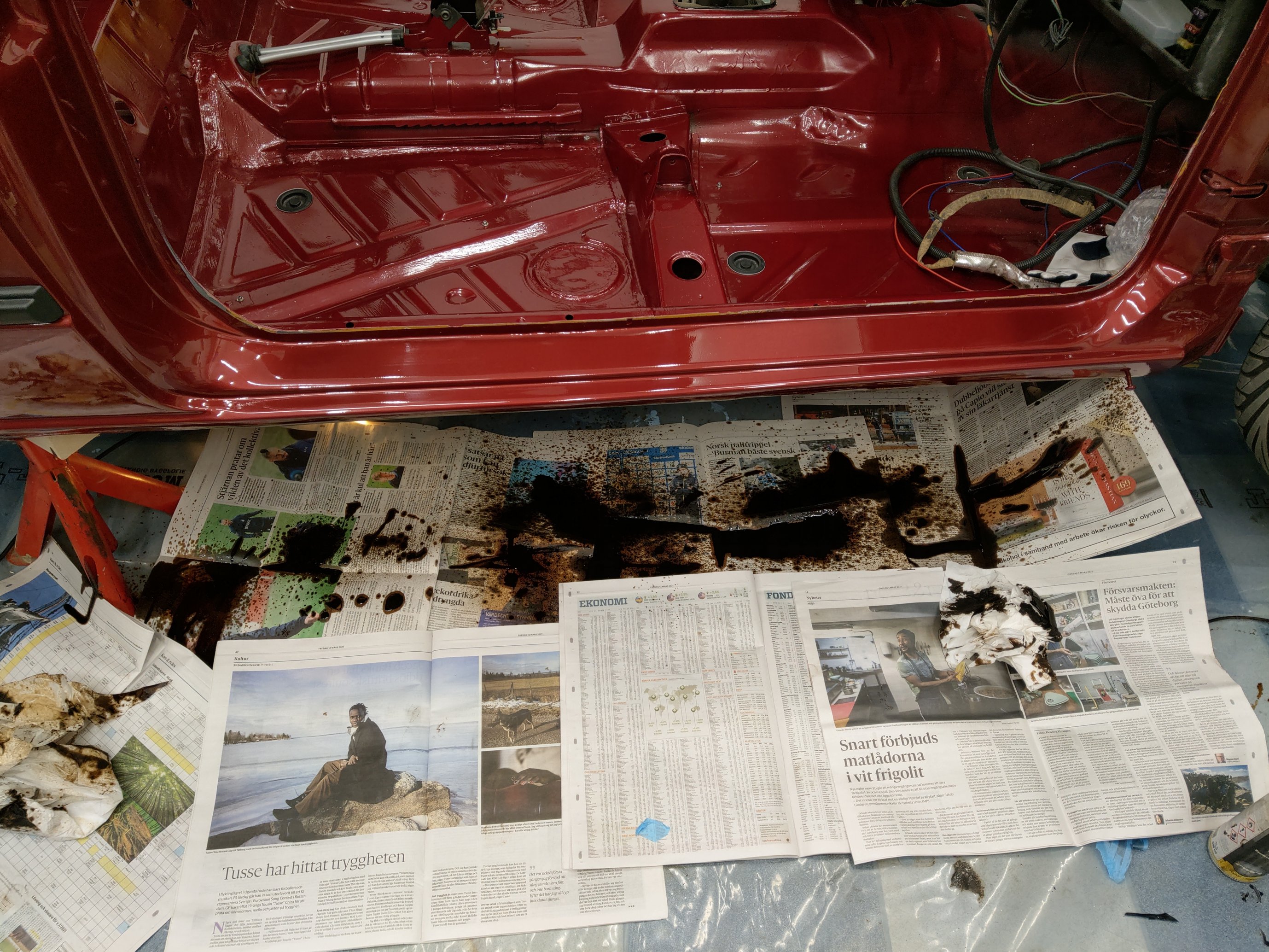

Kladdigt även på vänster sida
Igår fick jag hålrumsbehandlat även vänster sida av bilen.
Bifogad fil 12540
Ska bli skönt när dessa kladd-uppgifter är klara, få saker som är så kletigt :eek:
Dörrarna och huven som skall behandlas också sen slipper jag det.
Men det blir mycket senare. Skall få allt klart inuti innan dörrarna åker på.

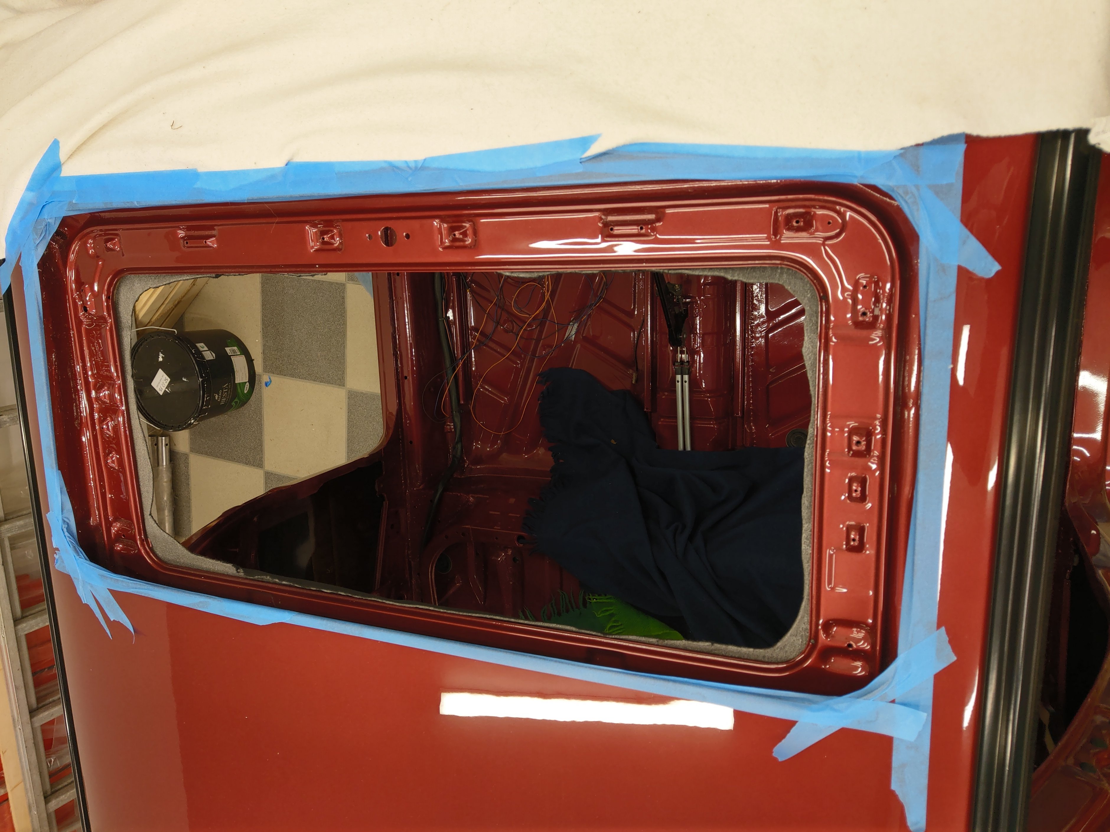

Äntligen, sista takluckeinlägget ;)
Så, nu har jag ryckt plåstret. Luckan sitter där :D Helt utan märken eller repor!

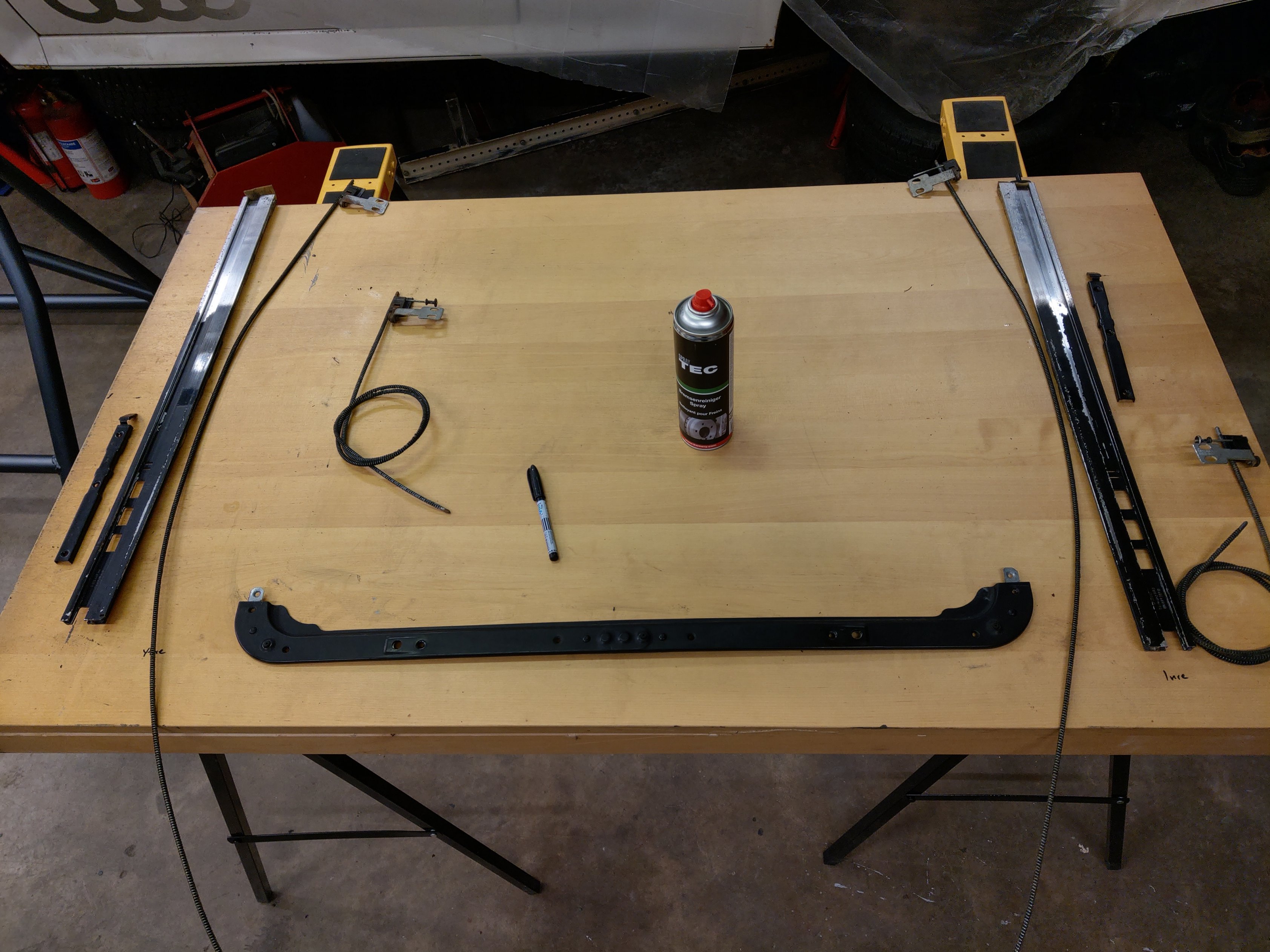

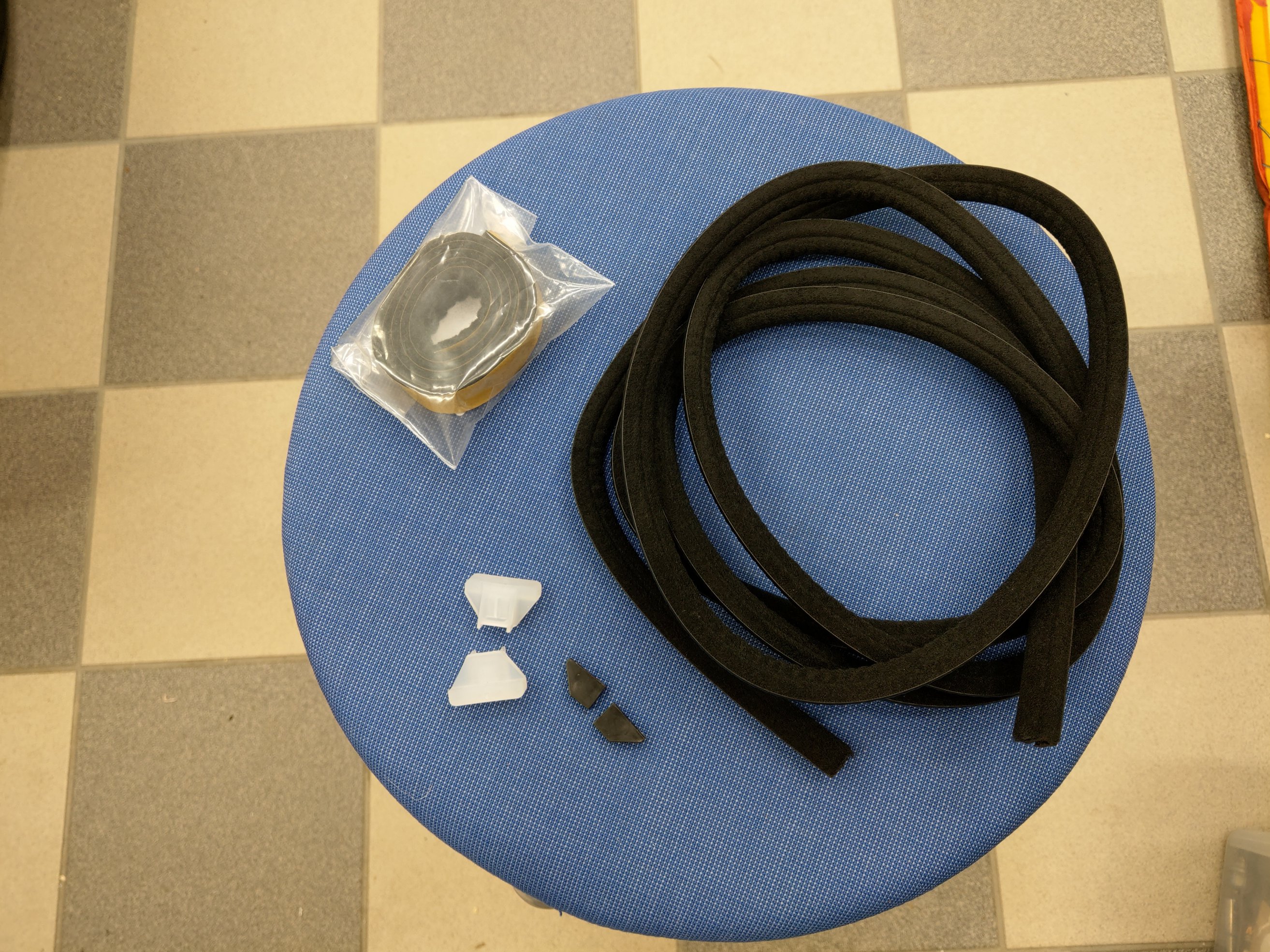

Delar som behövs:
Bifogad fil 12661

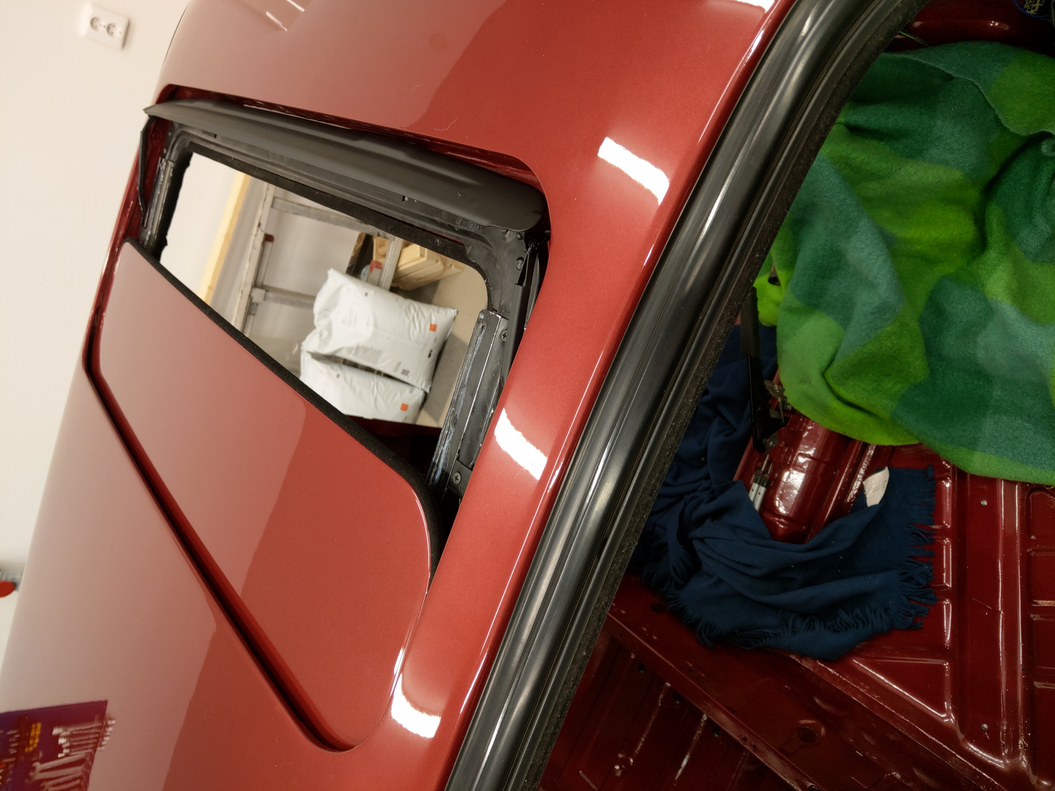

Luckan och vindavvisaren på plats:
Bifogad fil 12662
Justerad och stängd:
Bifogad fil 12663
