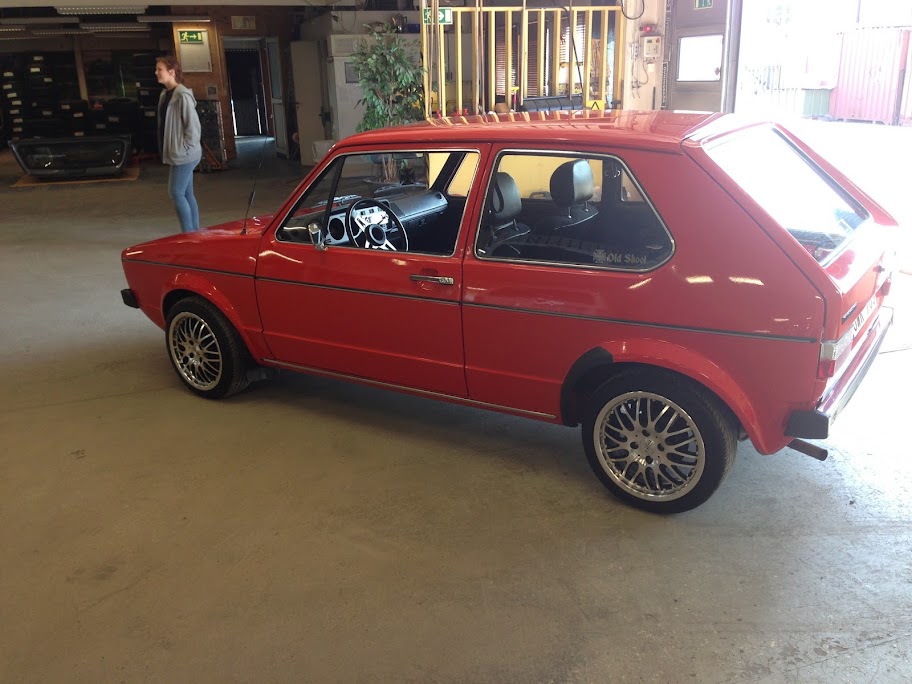

Ja jäklar vad fin du fått den här bilen. All respekt till dig som lägger ner detta arbete för att restaurera denna pärla! :)
Tack. :)
Restaurera är dock fel ord tycker jag personligen , då kör man rakt på orginal stil.
Stilen jag går efter är mer retro eller nått åt det hållet , äldre prylar lite här och där , patinerad i lacken men samtidigt modern lite här och där.
"Renovering med en stänk av egen touch"........så får det bli , enkel och rolig! :)

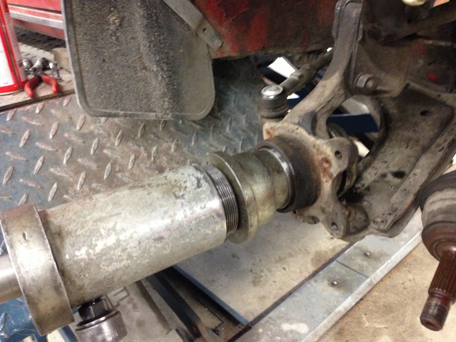

Bytte framhjulslager häromkvällen , dock tog orken slut och jag orkade inte börja med bakhjulslagrerna.
Dessa ska dock bytas innan Bugrun.
Kan säga att det blev en ordentlig (o)ljuds sänkning i kupen.
En knippe hjullager.
https://lh5.googleusercontent.com/-N...5F17F35380.JPG
Ett stycke nav utan lager , eftersom jag dragit ut det gamla.
https://lh5.googleusercontent.com/-y...260CDD6B80.JPG
Ett stycke nytt lager centrerat.
https://lh6.googleusercontent.com/-g...3D2E9459A8.JPG
Nytt lager på väg in , se på med nav = Klart och betalt!
https://lh4.googleusercontent.com/-w...E046C3B313.JPG

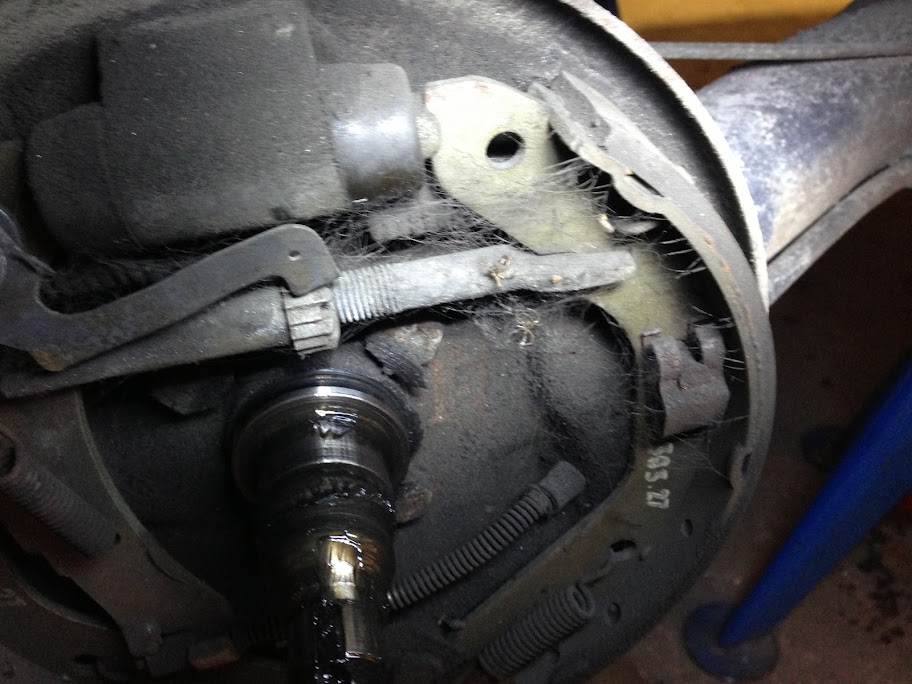

Då blev även bakre hjullager bytta , körde ett kvälls och morgonpass nere i garaget idag för att hinna klart denna vecka.
Blev lite annat micklande igår eftermiddag , så MK1:an fick stå med arslet i vädret en dag extra nere i garaget.
Inne i den här bromstrumman har nog ingen varit och skruvat på ett tag , dags att vräka hyresgästerna!
https://lh3.googleusercontent.com/-z...4D7DBEE11D.JPG
https://lh3.googleusercontent.com/--...ADF979F65A.JPG
Följde tom en "tvålkopp" i lagersatsen , brukar det inte göra vad jag minns.......eller så minns jag fel.
https://lh4.googleusercontent.com/-f...C9FC1F4D3B.JPG
Gamla lagerbanor urknackade , trummorna kördes sedan i hetvattentvätt så all gammal flott försvann.
https://lh3.googleusercontent.com/-F...0C26090D72.JPG
Ner med nya lagerbanor , lager , fett , packbox , mer fett och en ny "tvålkopp"
