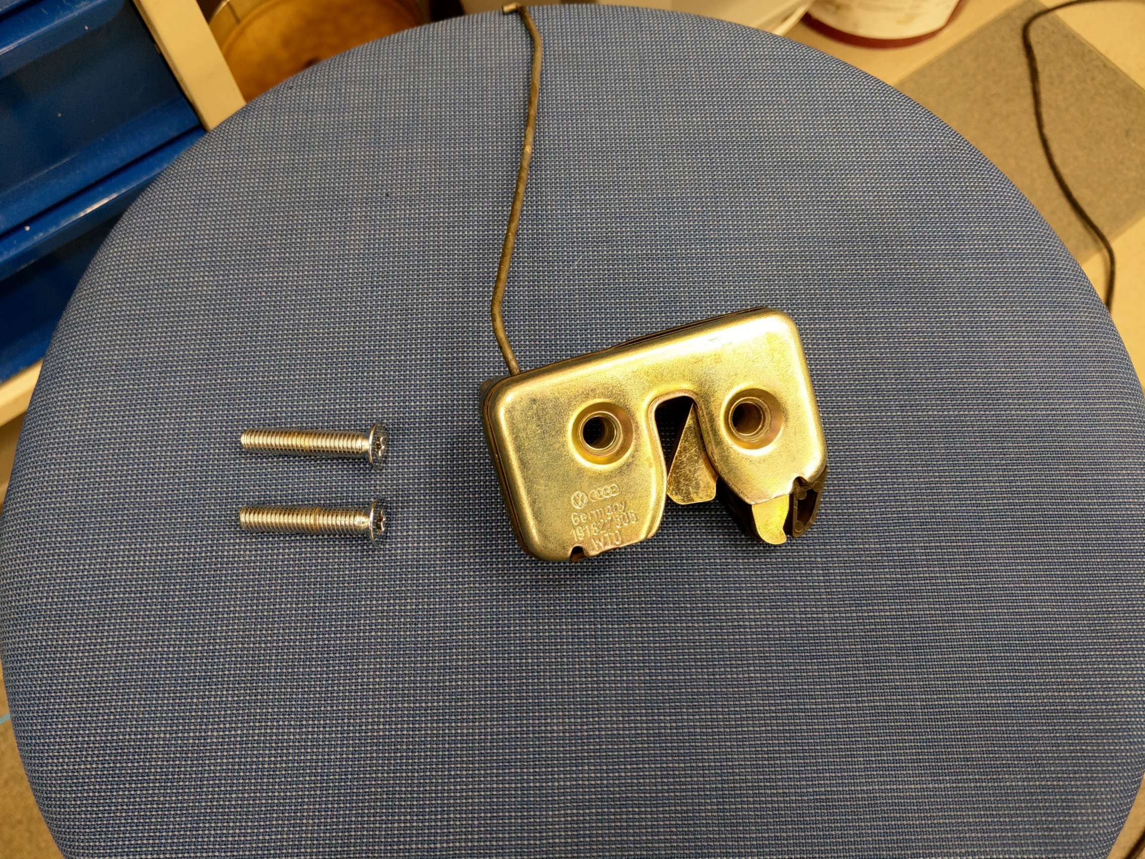

Efter lite stärkande mat och kaffe så tog jag mig an låset. Det som gått sönder är inte VW -org. Nån gång på tidigt 2000-tal eftermonterade jag elektriskt centrallås på bilen, och det var mekaniken till detta som gick sönder. Då detta var ett modellanpassat kit så bytte man ut hela hållaren etc på baksidan av låset till en som hade uttag för centrallås = inga reservdelar finns idag.
Så antingen jaga fram nytt centrallås-kit eller laga detta. Efter ha tröskat Ebay i en halvtimme insåg jag att det fanns inte mkt vettigt så jag beslutade att laga den. Tog isär allting, slipade och svetsade ihop stången igen. Där stången gick av var det två spår till E-clips men lyckades göra nya sådana med en supersmal skiva i Dremeln. Allt ihop igen och jag kunde fortsätta :)
