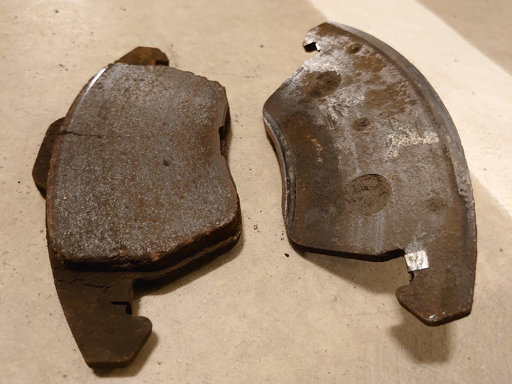

Bytte idag ut mina Brembo HP2000 frambromsbelägg till de gamla originalbeläggen som satt på innan, trots att Brembo-beläggen hade några millimeter kvar. Detta efter att ett av Brembo-beläggen plötsligt släppt helt under körning på landsväg i helgen, och lämnat bara metallplattan kvar varefter bromspedalen oväntat gick nästan i golvet vid nästa inbromsning. Som tur är var det ingen kraftig inbromsning och med god marginal till framförvarande bil när det hände. Inget man vill ska hända under en bankörning, eller vid panikbromsning på väg.
Ett tryck till på pedalen för att trycka ut kolven och återfå en del bromsverkan, sen var det till att köra lungt resten av (den långa) vägen hem med metall mot metall på ett belägg.
Lyckligtvis hade jag originalbeläggen sparade, även de med några millimeter kvar så de fick åka på tillsvidare. De blir nog inte långvariga. Skivorna har sett bättre dar så det får bli ett par nya skivor med fräscha belägg snart. Frågan är bara vad det ska bli. Innan tyckte jag HP2000-beläggen var riktigt trevliga att köra med och planerade att köpa ett nytt likadant set när dessa tar slut, men nu är jag inte direkt sugen på att köpa dom beläggen igen.
Belägg från höger fram, yttre och inre:
