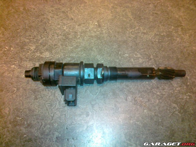

Jag har hållt på en stund och försöka så ut en hastighets signal till sprutet för att få lanch och fullgasväxling att funka, Men ville även ha kvar vajern till instrumentet.
Har inte hittat någon bra lösning som funkar så vi fick tänka till lite och bygga en hybrid av 2 st givare.. Här nedan är en slaktad givare från dels Xxrd mondeo -95 och en vr6 givare som ska para sej med varandra efter lite massage :)
Fick lite hjälp av norpan på torsdag em att koppla in den och få i den i bilen för att senare fixa till Lanchen med Snooks hjälp! Tackar båda för hjälpen :)
Givaren blev kanon och nu kan man stå och poffa lite innan de bär iväg!

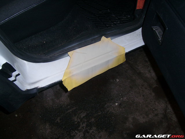

Dämpare ihop byggda samt snyggat till lite rost som blivit på höger tröskel.

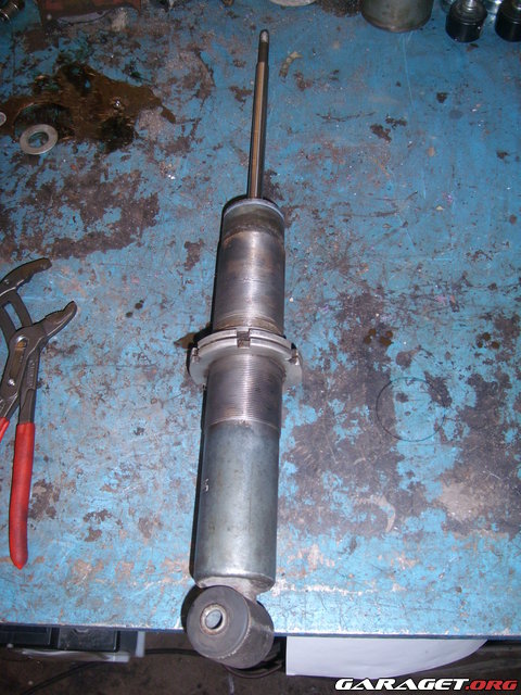

Som tidigare sagt så var ja icke nöjd med utfjädringen på coilsen när man skulle till och höja inför vintern som resulterade i att den blev "stum" bak.
Hade ett nytt coils ben liggandes så skruvade isär det och for till biltema och hittade en dämpare från Mb w201 som såg ut att passa efter lite ombyggning. Sagt och gjort nu sitter dom på plats. Ej provkört än men de verkar lovande.
Funkar de bra blir de att byta upp sej till Koni ben sen och göra samma sak :)
Här kommer lite bilder hur ja gjorde för den som vill veta..
http://www1.garaget.org/gallery/imag...a1ab50edd5.jpg
Hur de såg ut innan ja skruva bort dom som setat där i snart 4 år, Och den här gick inte att höja ens så de var dags att göra något
http://www1.garaget.org/gallery/imag...044dcd9b81.jpg

Inte så snygga alls...
http://www1.garaget.org/gallery/imag...a47f311cac.jpg
Här syns vad de är för skillnad på dom. Nya från biltema till höger och orginal till coilsen till vänster. Mycket längre kolvstång på den nya och därmed kan man få dämparen att jobba på "mitten" typ. Ja är inte bäst på fjädring men de är ett kul test iaf.
http://www1.garaget.org/gallery/imag...61d5923800.jpg
Här syns vad ja gjort om för att den ska passa i benet. Bussningen fick man såga bort försiktigt och kyla emellan, sen slå bort ringen längst upp för att få plats i benet samt slipa av färgen för att den skulle gå i centrerings muttern till coilsen.
http://www1.garaget.org/gallery/imag...31b26d52e7.jpg
På plats utan större ingrepp.
http://www1.garaget.org/gallery/imag...4a32262e3a.jpg
Här syns skillnad mellan orginal längd B coils och min ombyggda modell biltema :)
http://www1.garaget.org/gallery/imag...e599a75c7a.jpg
