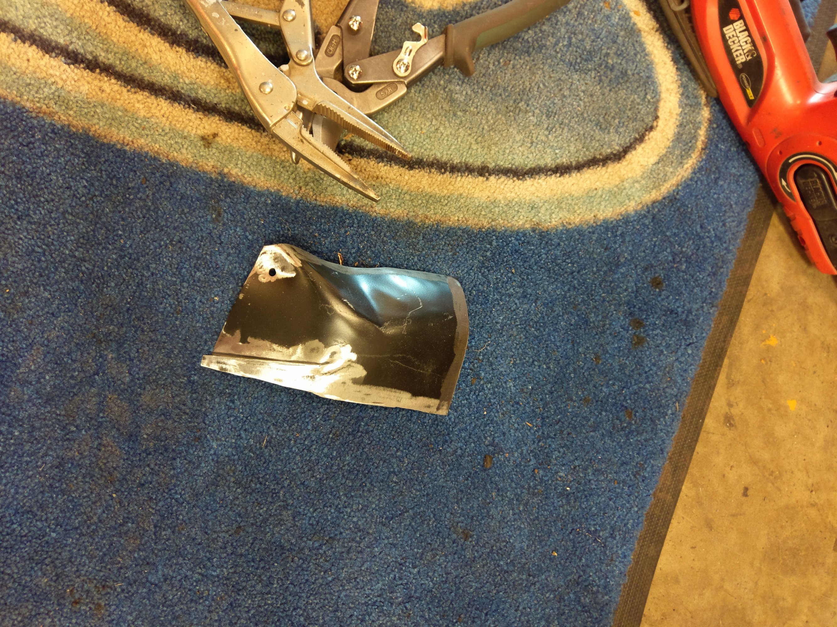

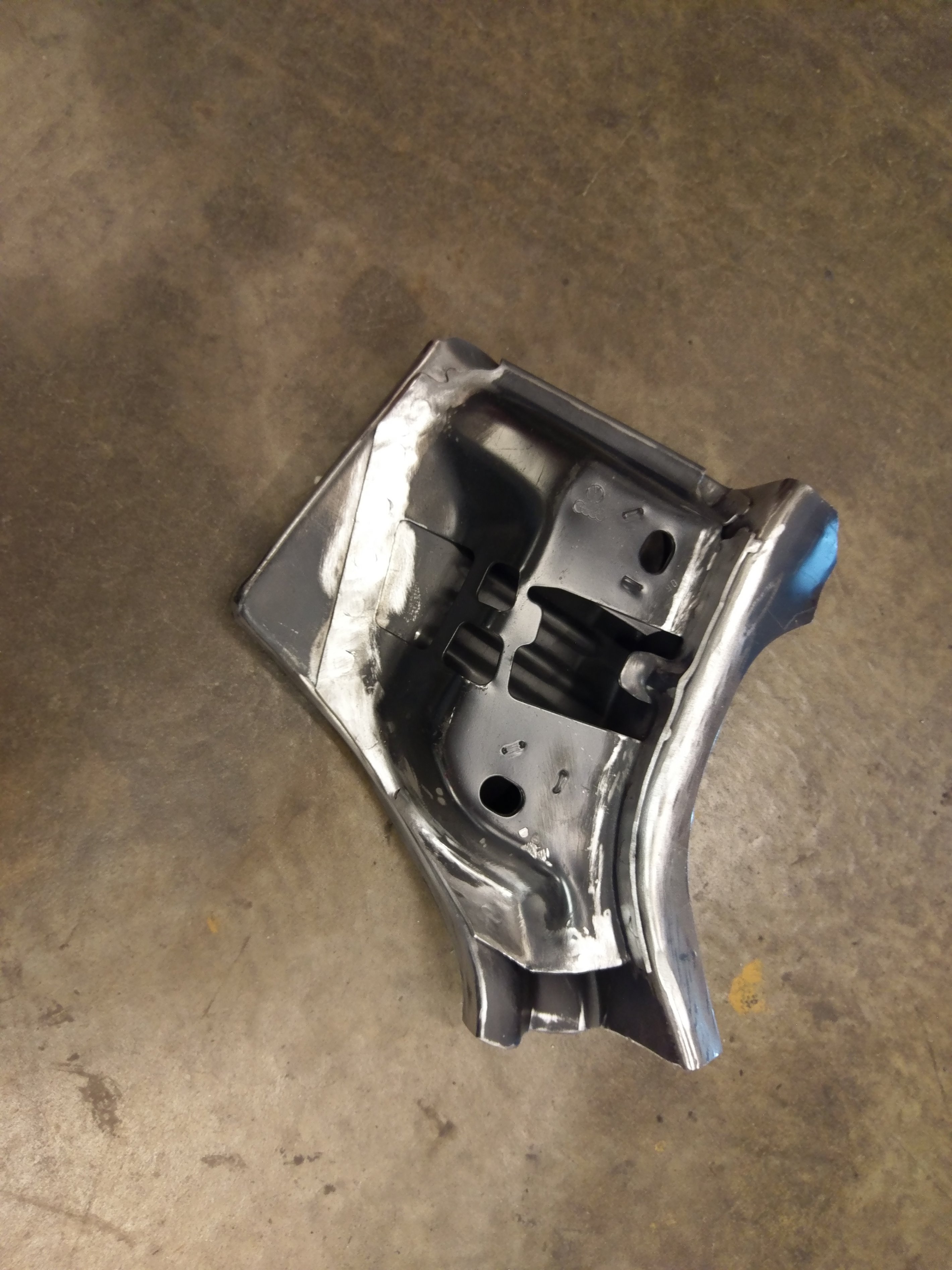

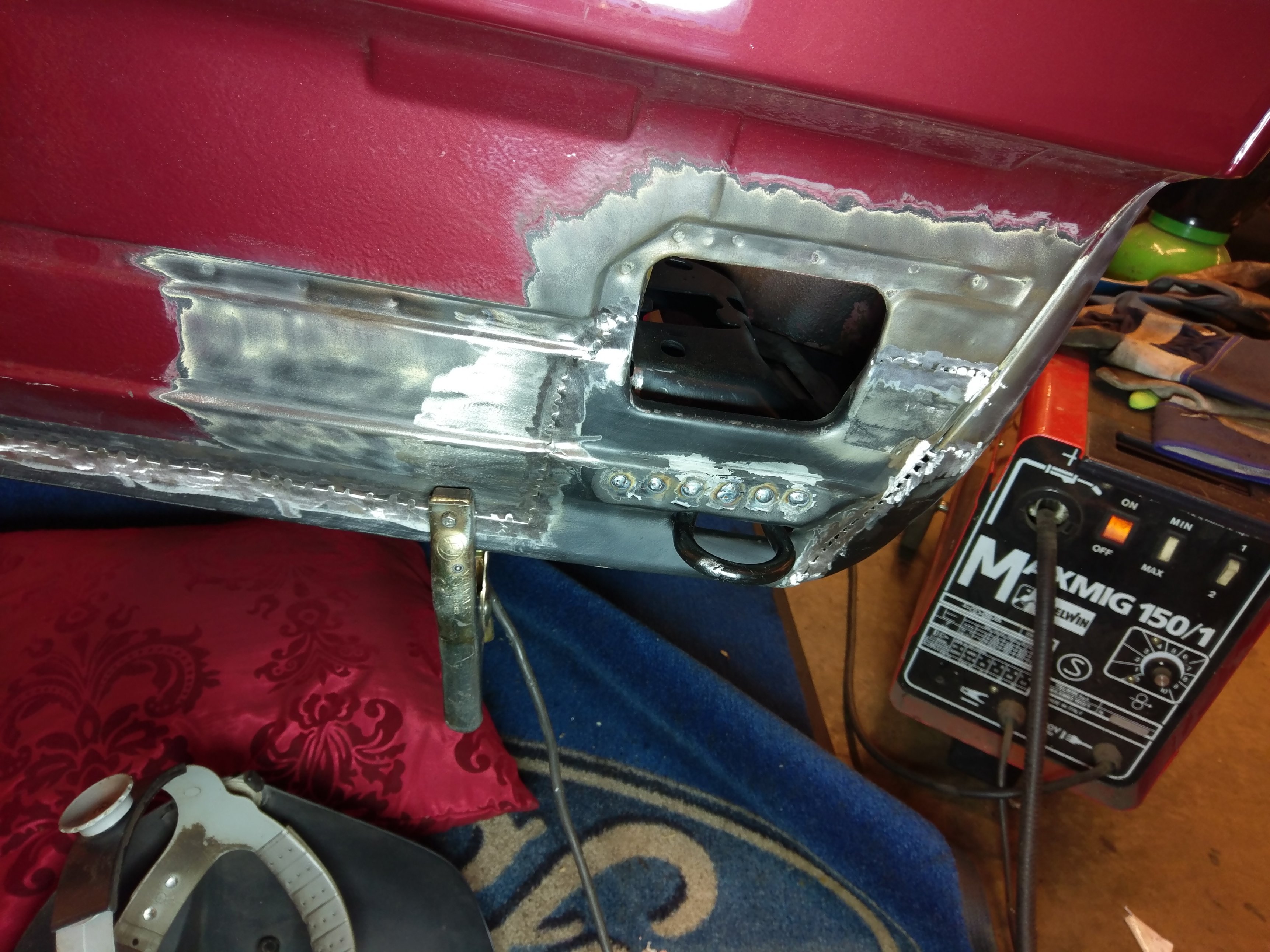

Ny kväll i garaget, i onsdags så fortsatte jag fixa det sista (yttre) höger bak. Av en ganska stor bit så behövde jag bara lite, lite grand:
Bifogad fil 8730
När man jobbar med Klokkerholm så kan man behöva rejäla svetstänger :D
Bifogad fil 8731

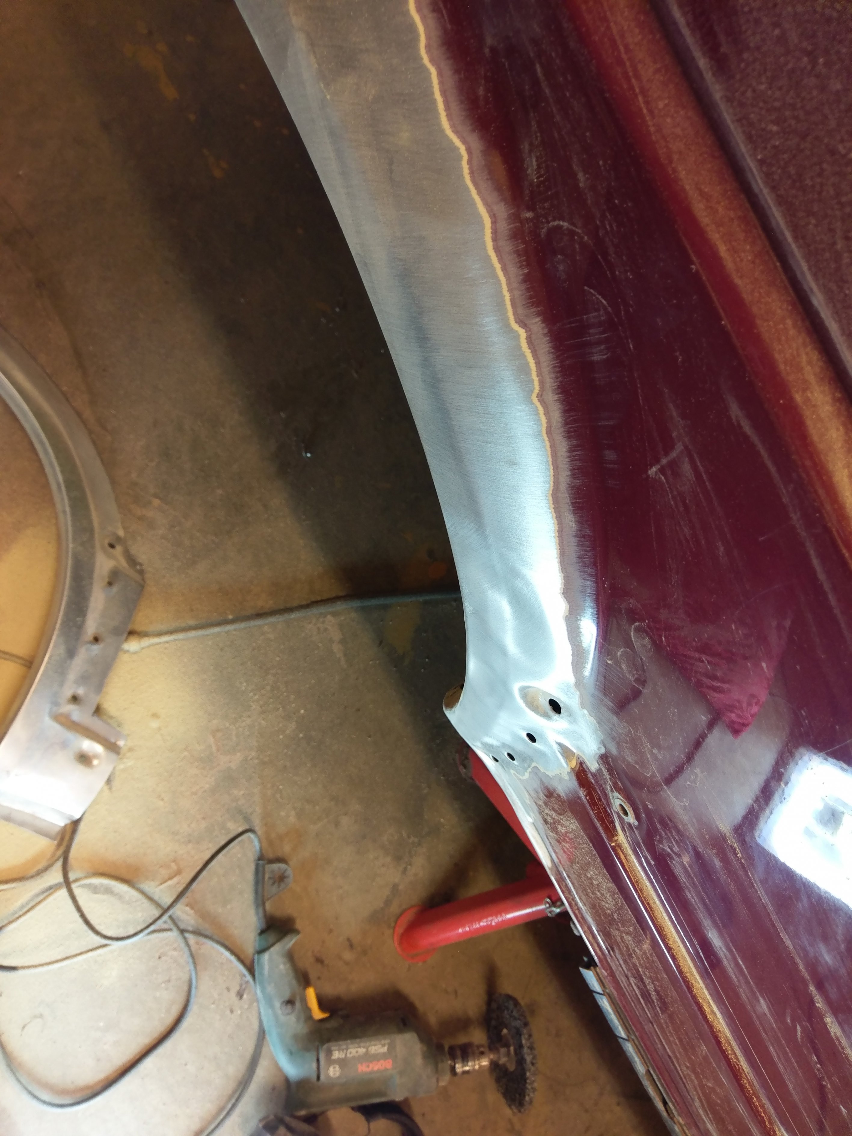

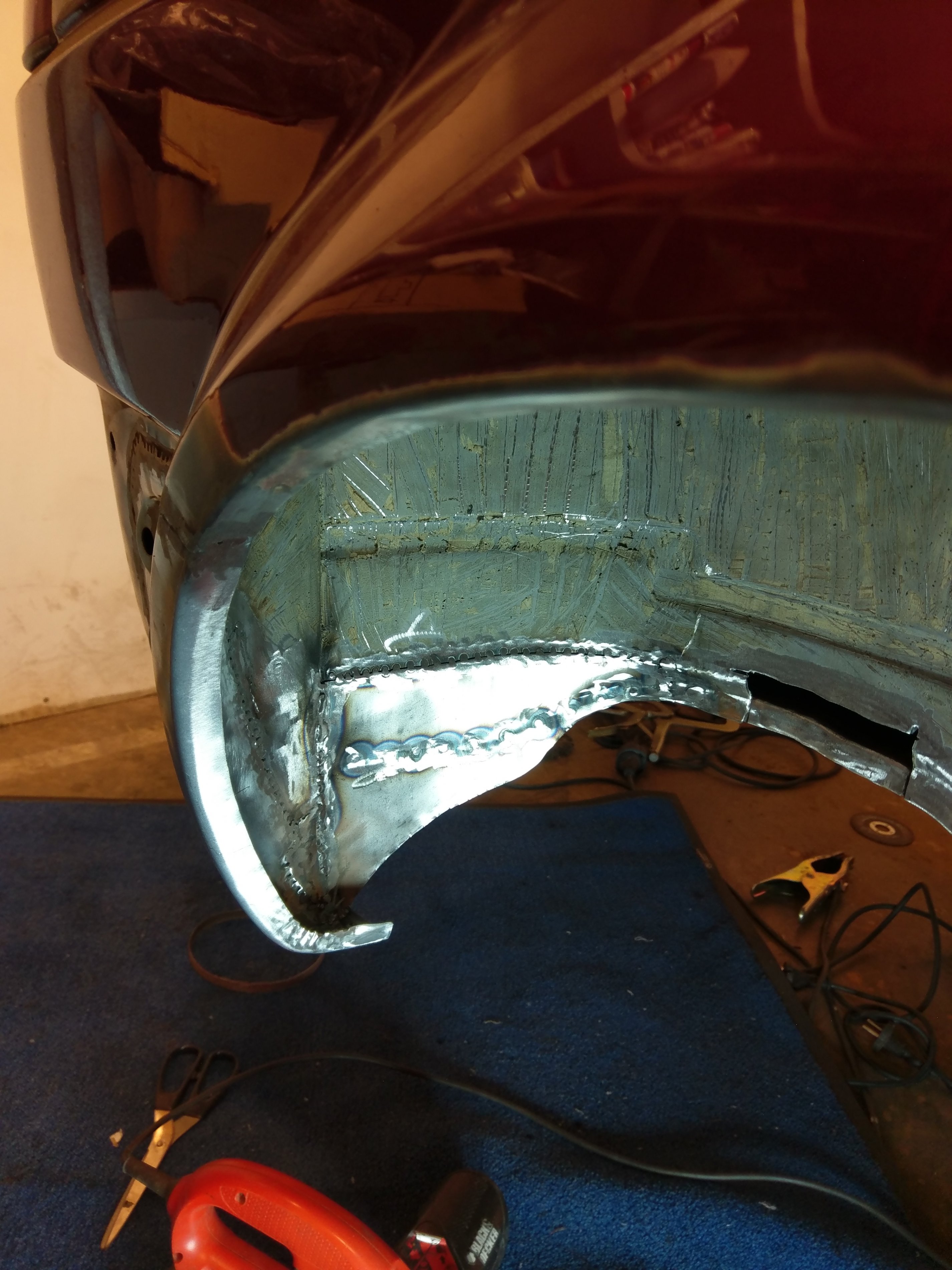

Alla svetsar nerslipade, nu skall bara insidan också lagas, bla skall delar av sidobalken, tankbalken, bogseröglan och stötfångarfästet bytas, men om man bara ser utifrån så är rosten borta :rolleyes:
Bifogad fil 8732
Bifogad fil 8733

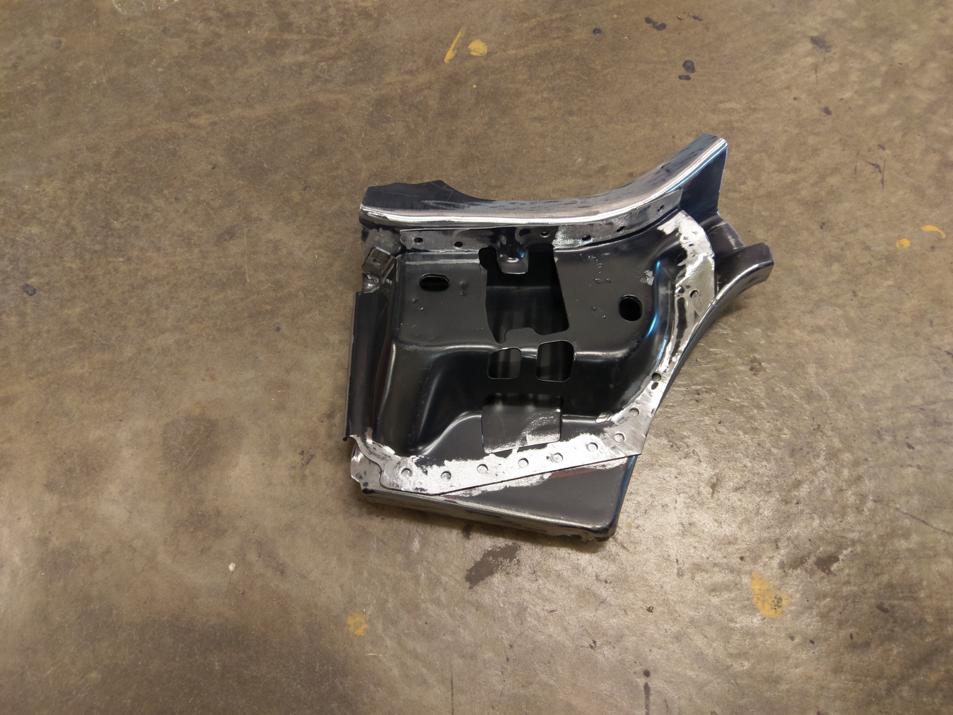

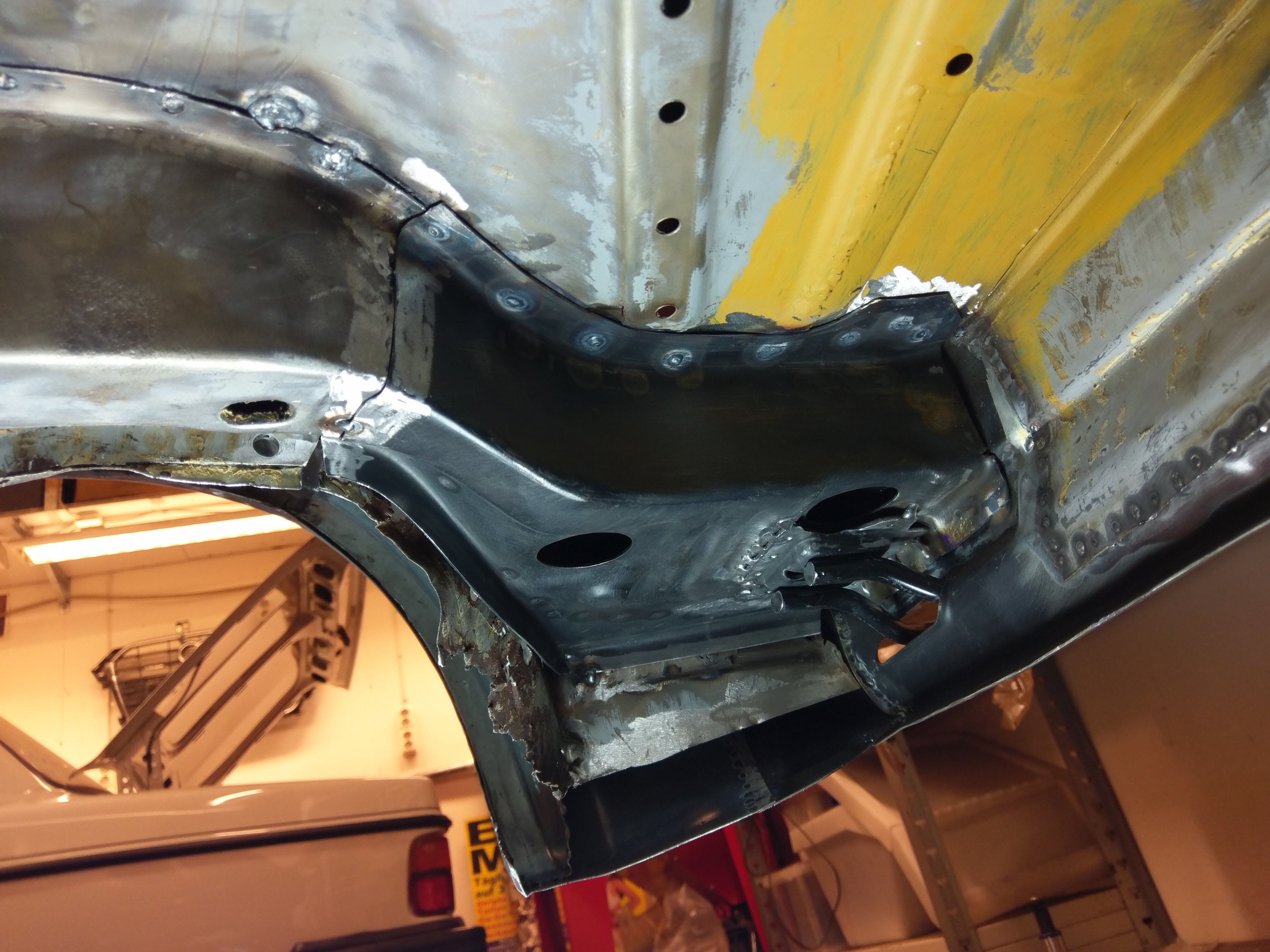

Nu när utsidan av bakre högra hörnet är "klart" så behöver ju även det som inte syns lagas.
Tillbringade några timmar med att få rep-balken att passa något sånär, är ju ingen ide att kämpa för mkt för när förstärkningen svetsas i inuti som kommer den ändå att ändra sig lite.
Balk + förstärkning klar för svets:

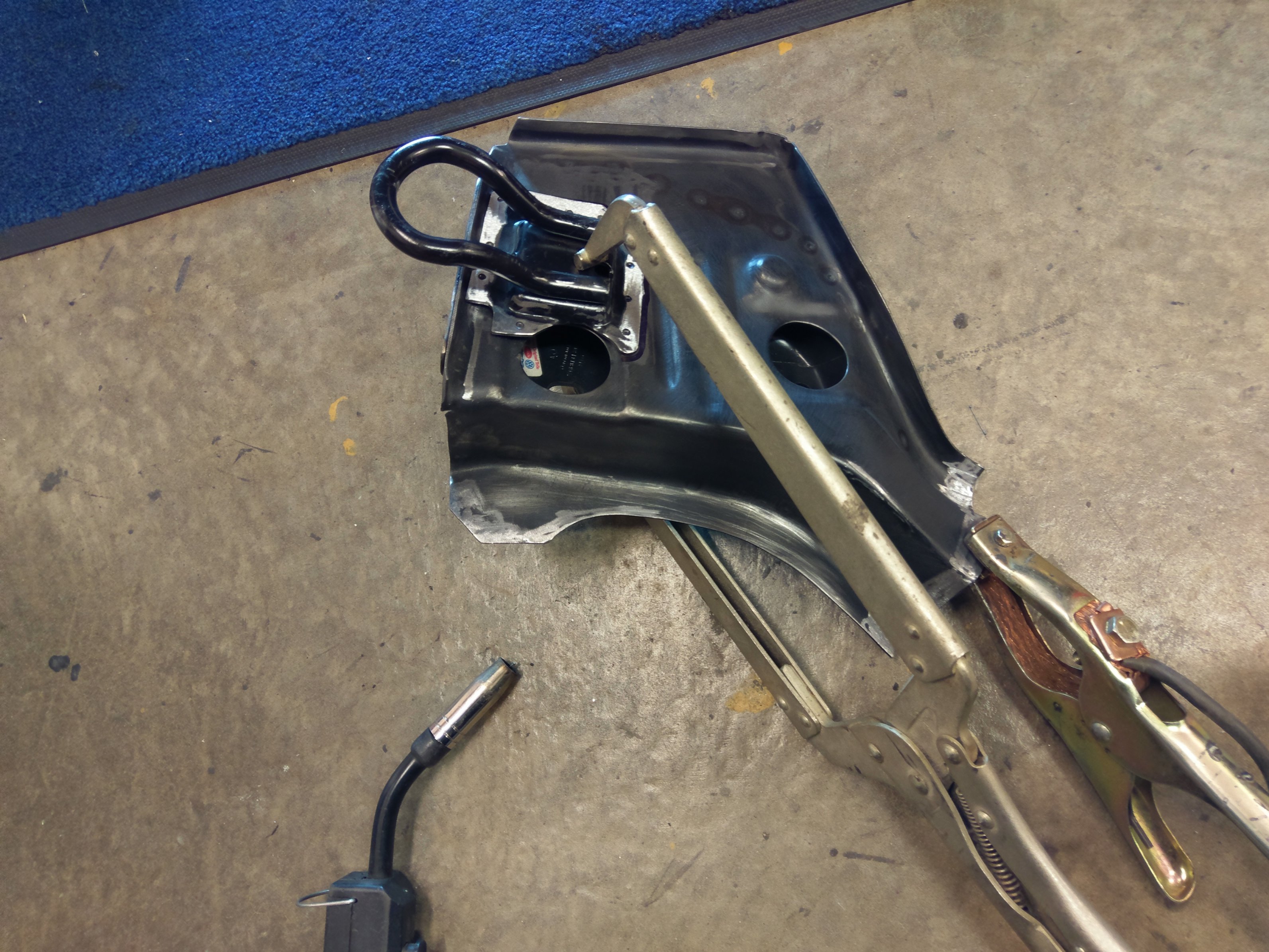

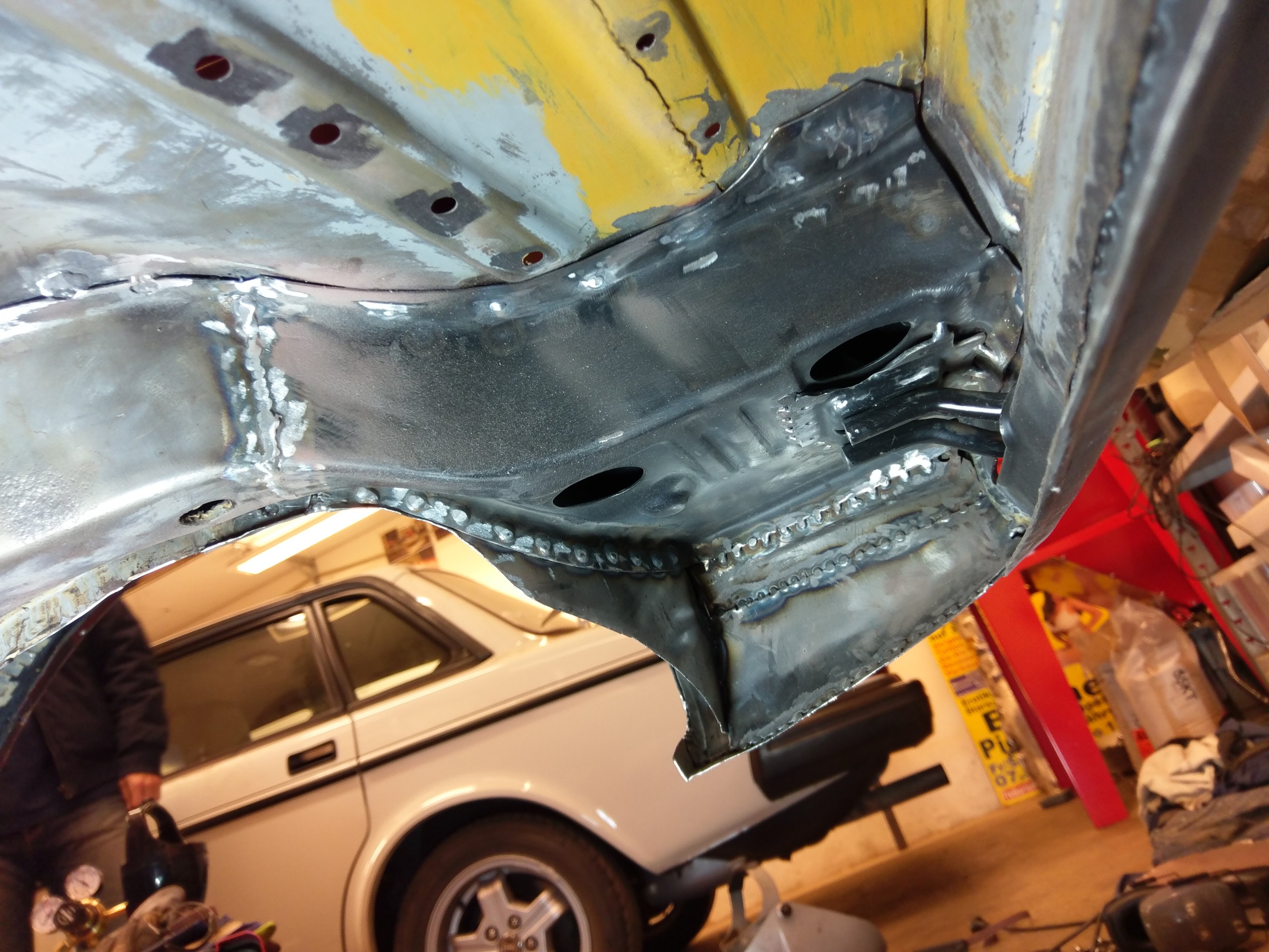

Ibland tar man ut segern i förskott.... Sist så kände jag mig nöjd med att sidobalken var klar för montering. Igår så la jag en timme på att anpassa bilen/balken så den satt som en smäck. 3 små hydrauldomkrafter höll den på plats under bilen och passformen var över för väntan. Plockade fram svetsen och när jag tog på mig svetshandskarna så såg jag en liten bygel i ögonvrån och stannade upp.... Skit, bogseröglan skall ju sitta fast i balken på höger sida.
Ner med allt igen och påbörja ny tillpassning, bogseröglan ville inte alls hamna centrerat i hålet samtidigt som fästena till stötfångaren (som ju sitter i balken) var på rätt ställe. Fick till slut ge upp och låta öglan hamna lite fel (den syns inte med 90 fångare ändå). Dags att svetsa dit den:
Bifogad fil 8848
Tror ni att balken passade sen när jag svetsat i den igen? Nänä, ny timme med tillpassning. Men nu sitter skiten där iallafall :):) Inte helt färdigsvetsad, behöver till lite ny plåt i hjulhuset mm för att slutföra det hela.

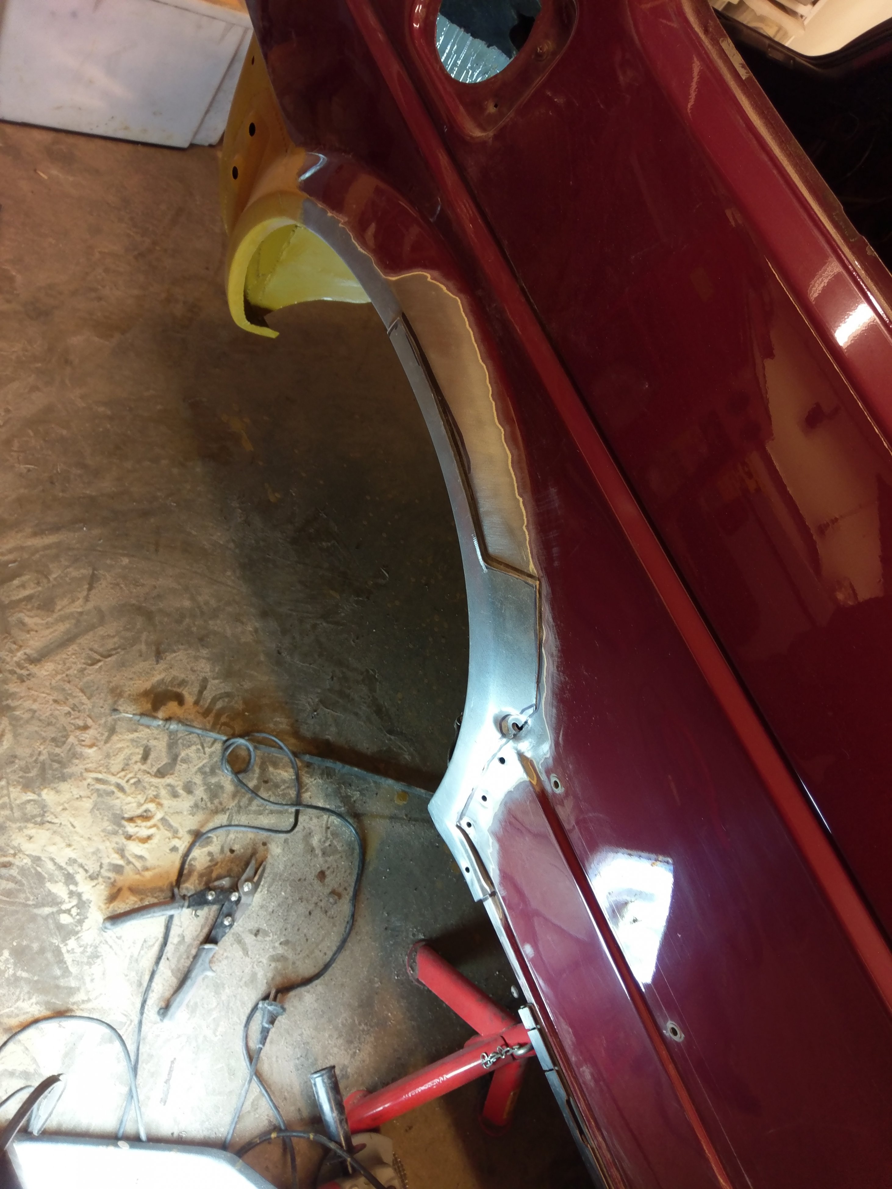

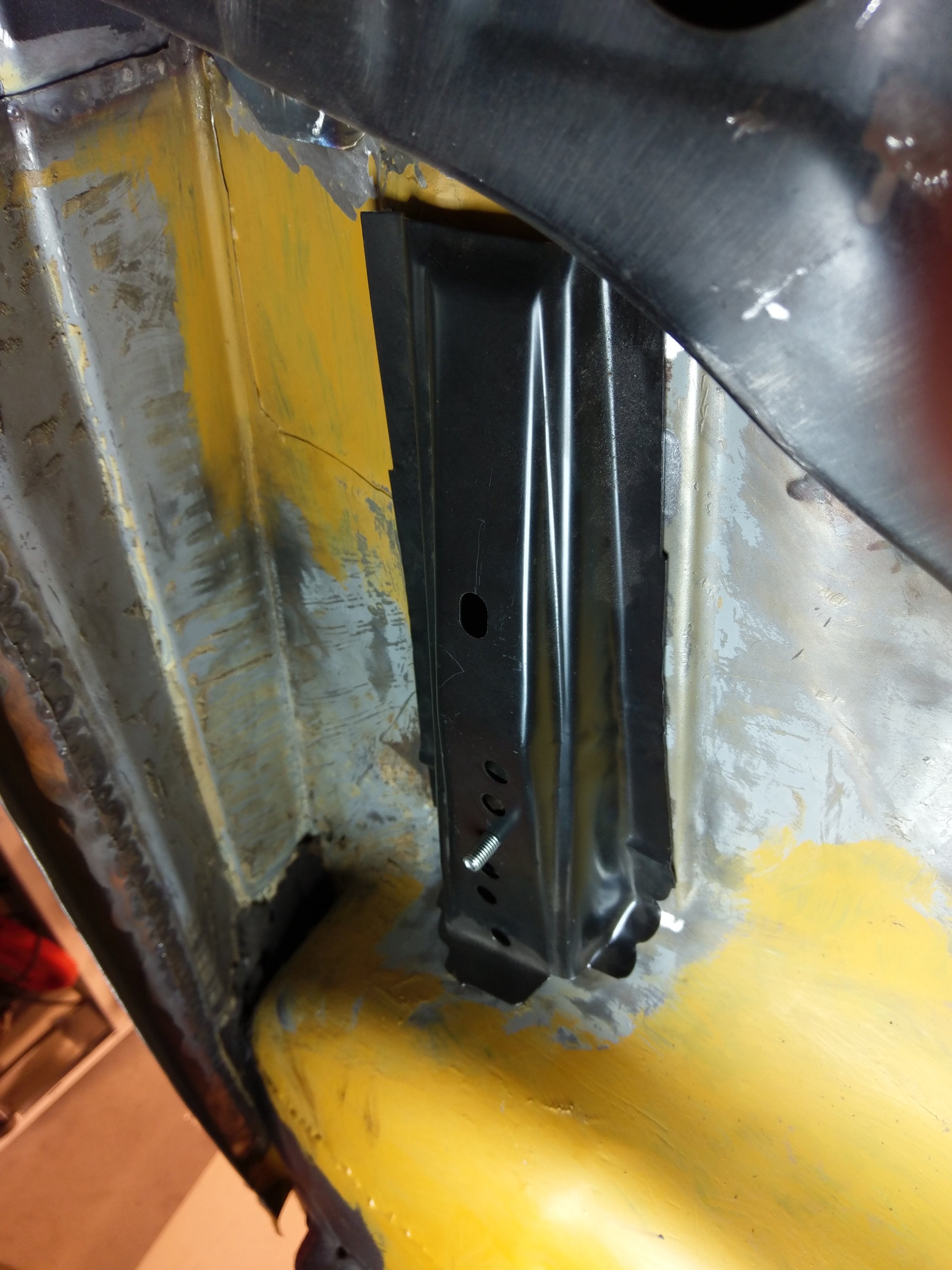

Äntligen är sidobalken klar :) Nu är alla svetsar satta och även hjulhuset lagat där det ansluter till balken :)
Bifogad fil 8881
Bifogad fil 8882
Testade även att montera den bakre tankbalken, passar fint, härligt med originaldelar!
Blir att svetsa fast den nästa gång. Sen är det nog några timmars slipande innan jag kan få lägga på grundfärg och gå vidare till nästa ställe på bilen som behöver svetsjobb :rolleyes:

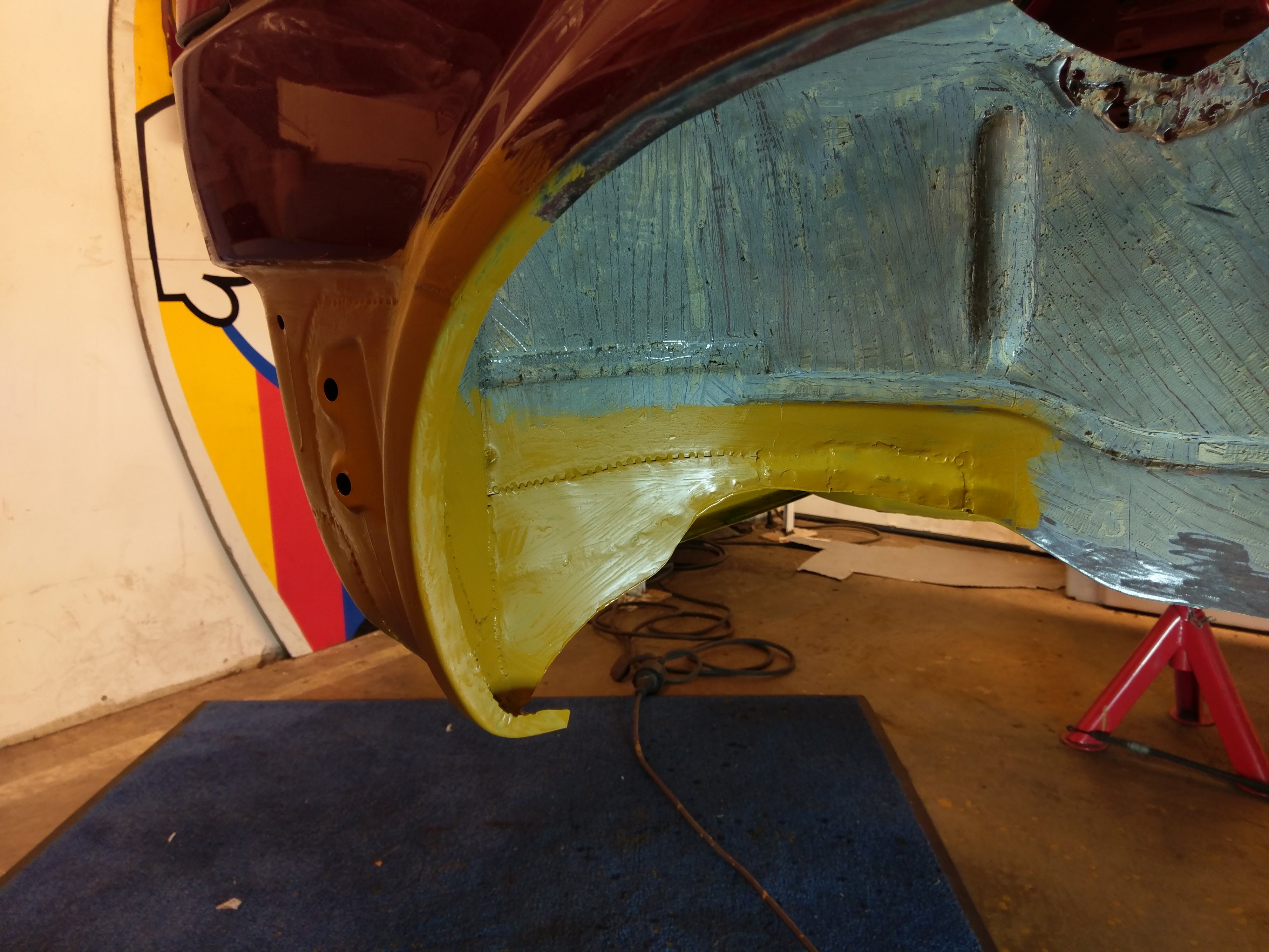

Efter lite svetsande (tankbalk + lite i skärmkanten) och många timmars slipande igår kunde jag äntligen avsluta kvällen med att måla 2K epoxyprimer på alla lagningar höger bak :) Färgen räckte inte riktigt så jag får måla en gång till när jag köpt mera, prio igår var att täcka allt plåtrent. Nu kan jag gå vidare till nästa ställe på bilen med brunt mögel....
Bifogad fil 8919
Bifogad fil 8920
Bifogad fil 8921

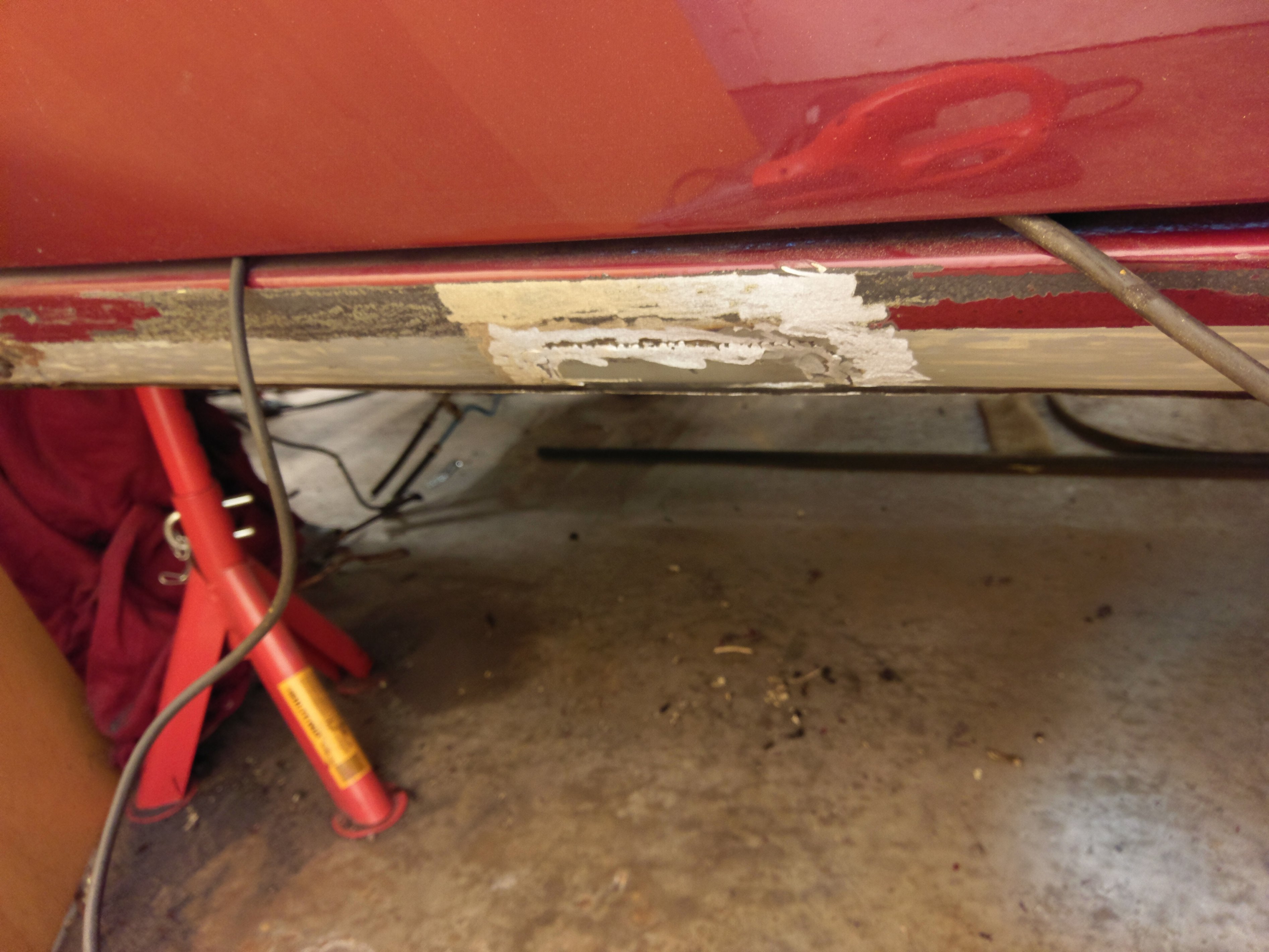

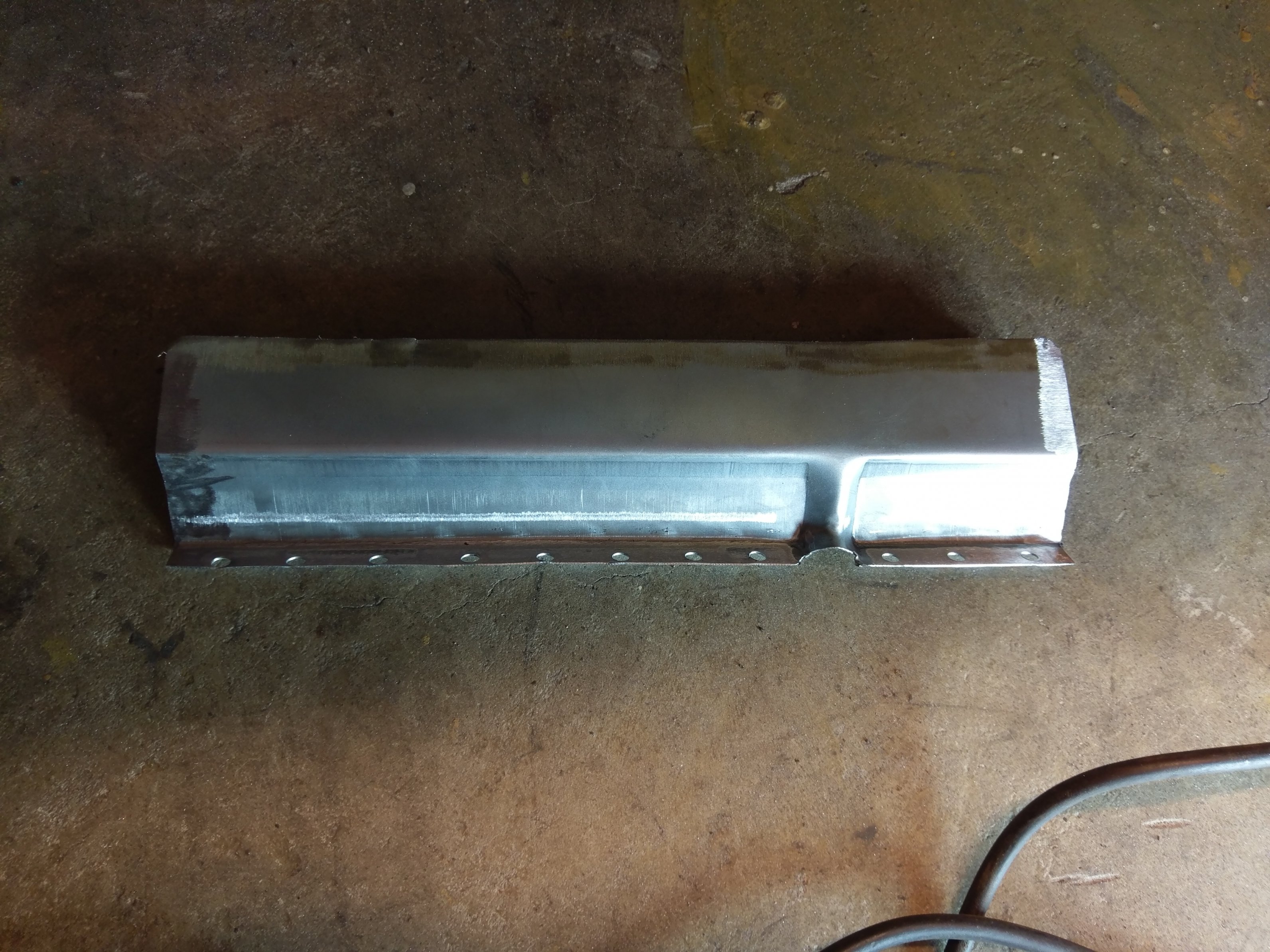

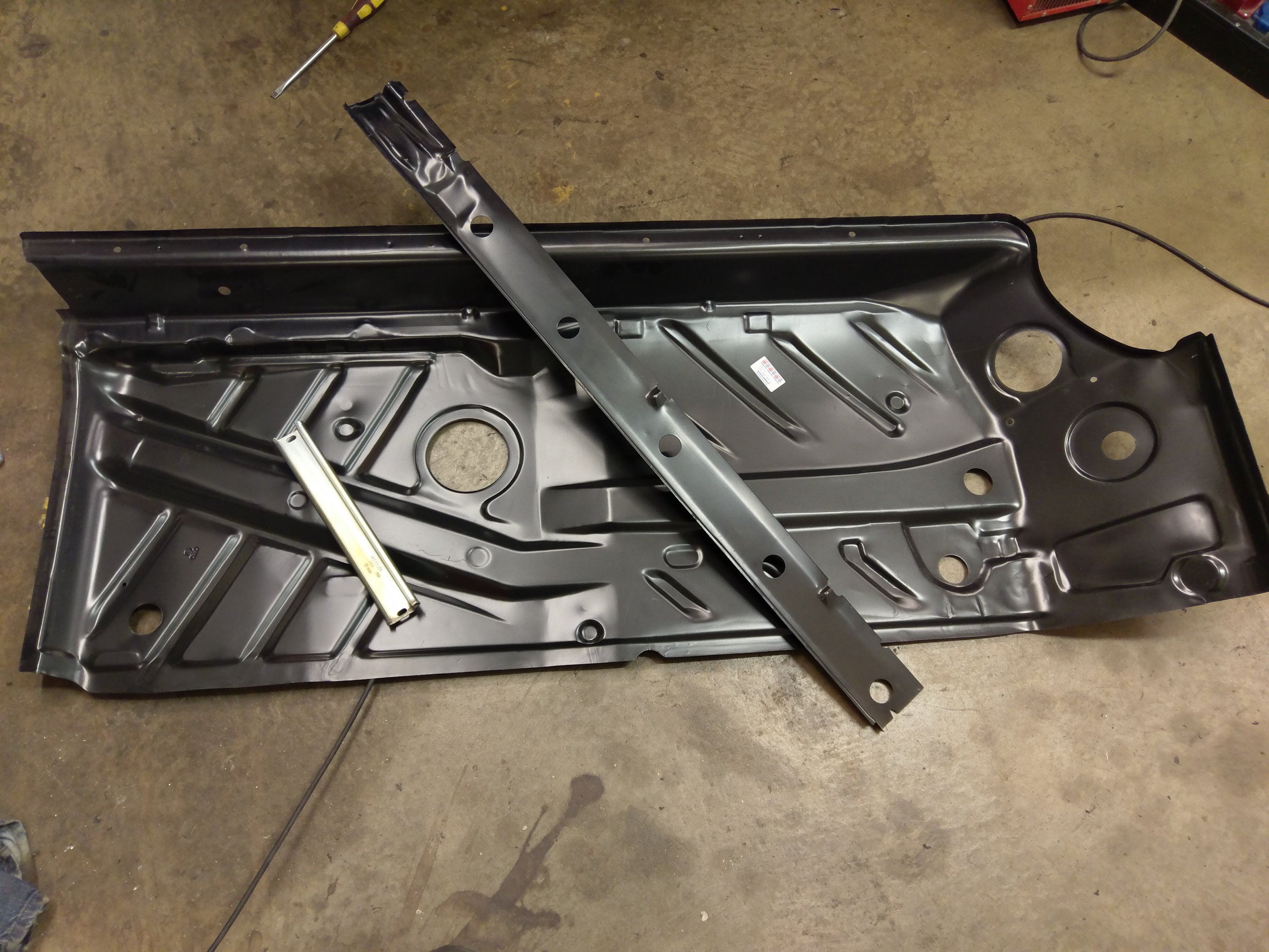

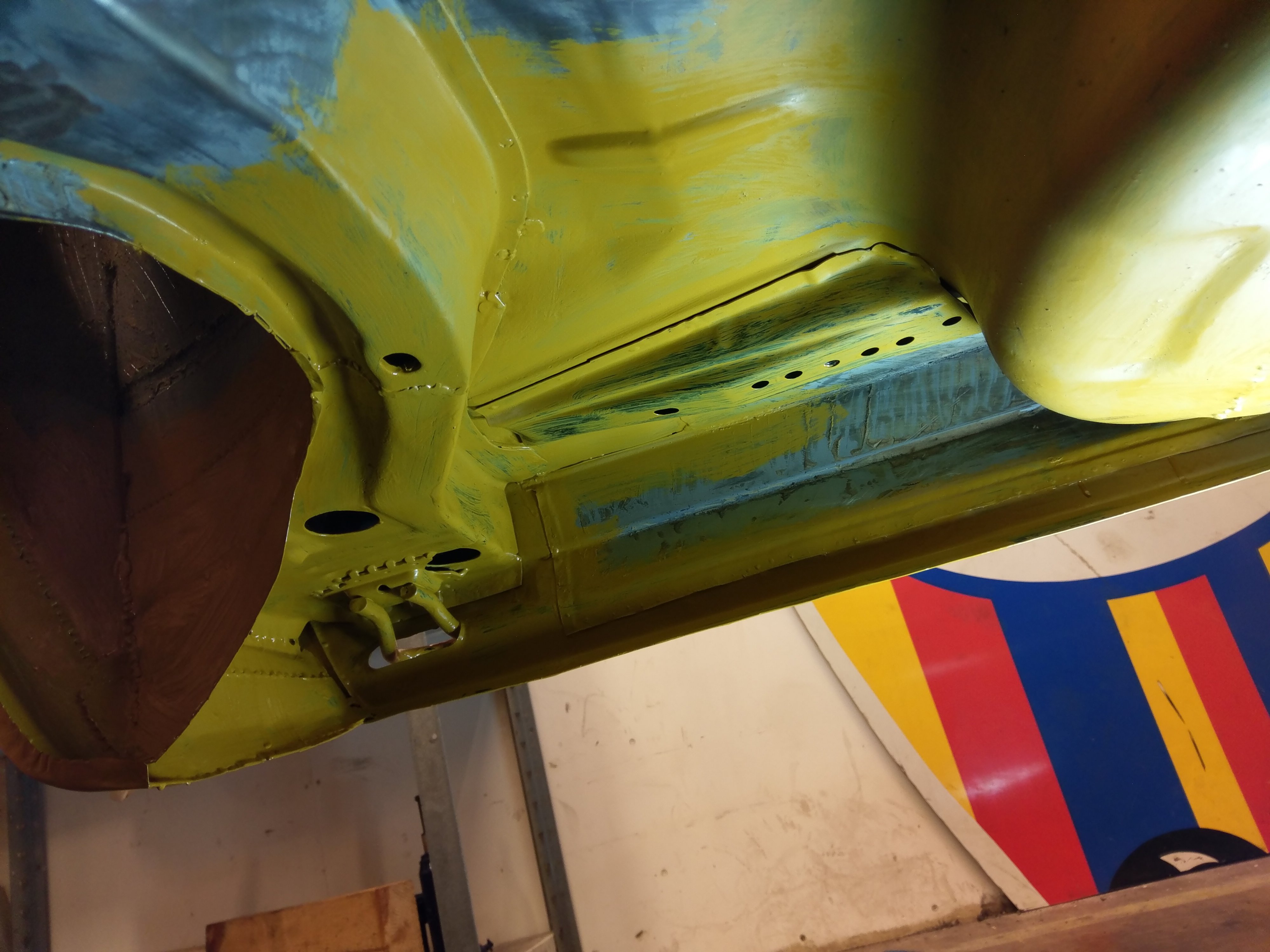

Nu när baken på bilen är rostfri så har jag fortsatt att göra vänster sida av bilen rostfri ända fram. Tidigare i tråden så påbörjade jag rostlagning av tröskeln på vänster sida men jag upptäckte då att jag var inte helt nöjd med skicket på golvet där stolen sitter fast på förarsidan. Köpte ju nytt golv, undre tröskel samt stolskena från VW då, och detta har legat till sig medan jag fixat med resten. Här är kittet:
Bifogad fil 8956
Igår så undersökte jag skicket lite närmare och skrapade och bankade överallt på golvet för att bestämma hur stor del jag skall byta. Lutar åt att jag byter från baksätet fram till den tvärgående balken som stolen sitter i.

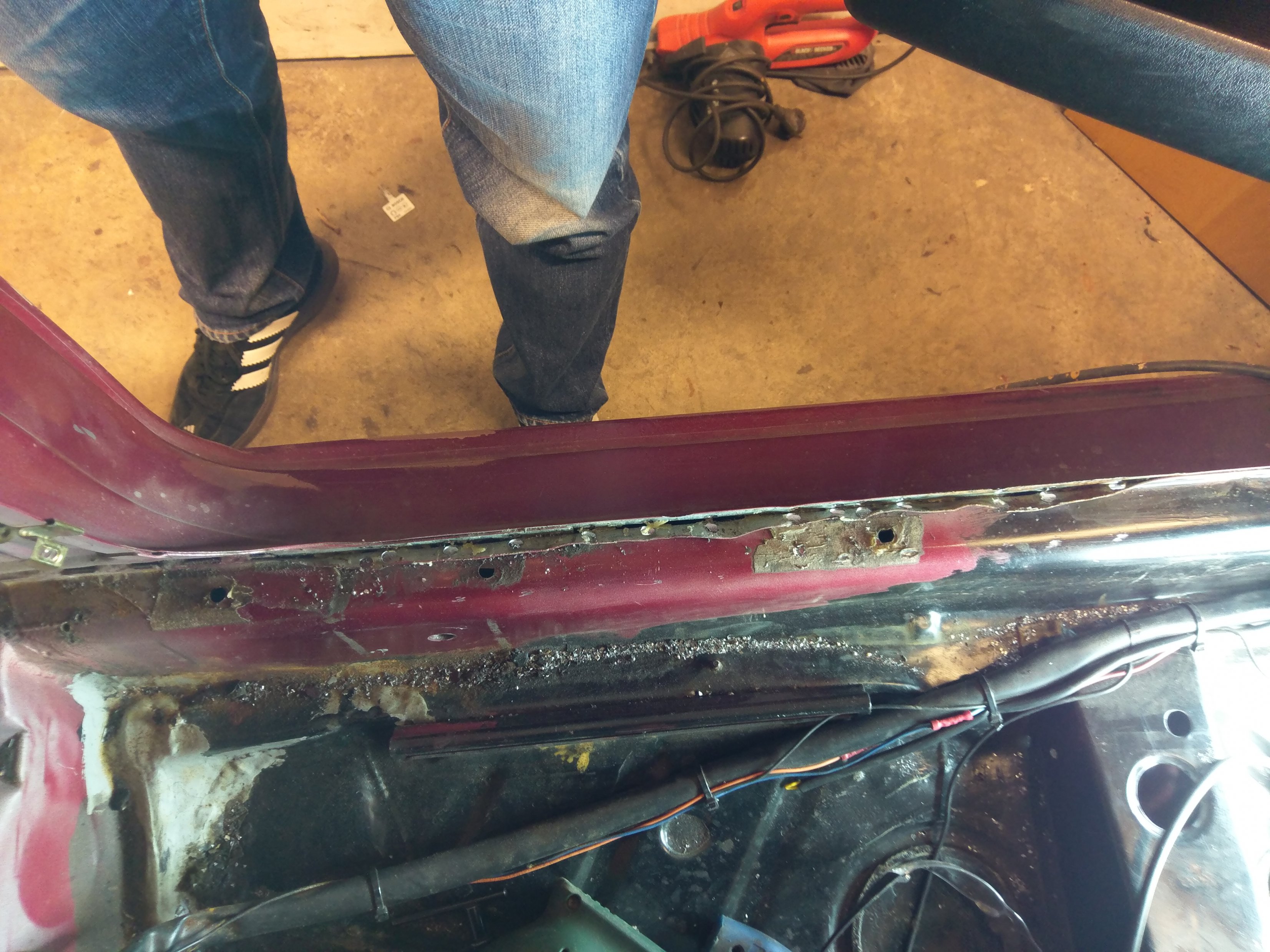

Påbörjade att frigöra undre tröskel (som skall bytas) från mittre och yttre tröskel igår, gick bra, dessa är inte rostiga alls :). Nästa steg blir att borra ut punktsvetsarna uppe på tröskeln där dörrlisten sitter, sen kan golvet kapas loss med 3 snitt. Bilden nedan kanske är den tydligaste, men, men......
Bifogad fil 8957

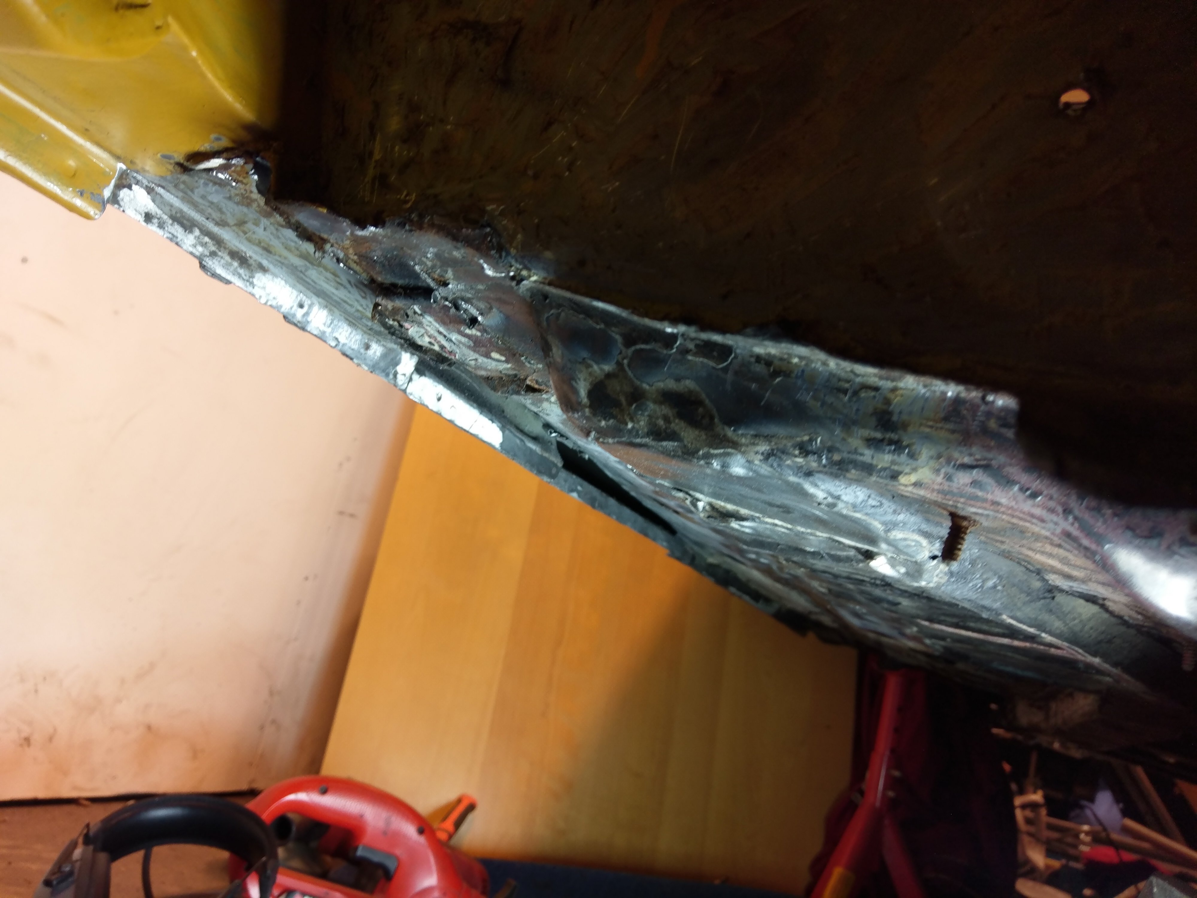

Fixade det ena hålet i vänster tröskel, ny bit och upptaget hål:
Bifogad fil 8982
Bifogad fil 8983
Svetsat, sätter de sista svetsarna i nederkant när den nya nedre tröskeln är på plats så jag kan bränna igenom alla 3 plåtarna:

Blev en kort sväng i garaget igår, hann med att få på den sista biten på yttertröskel på vänster sida:
Bifogad fil 9022
Bifogad fil 9023
Påbörjade att lossa golvet från bilen också, punktsvetsarna släppte ovanligt snällt:
Bifogad fil 9024
