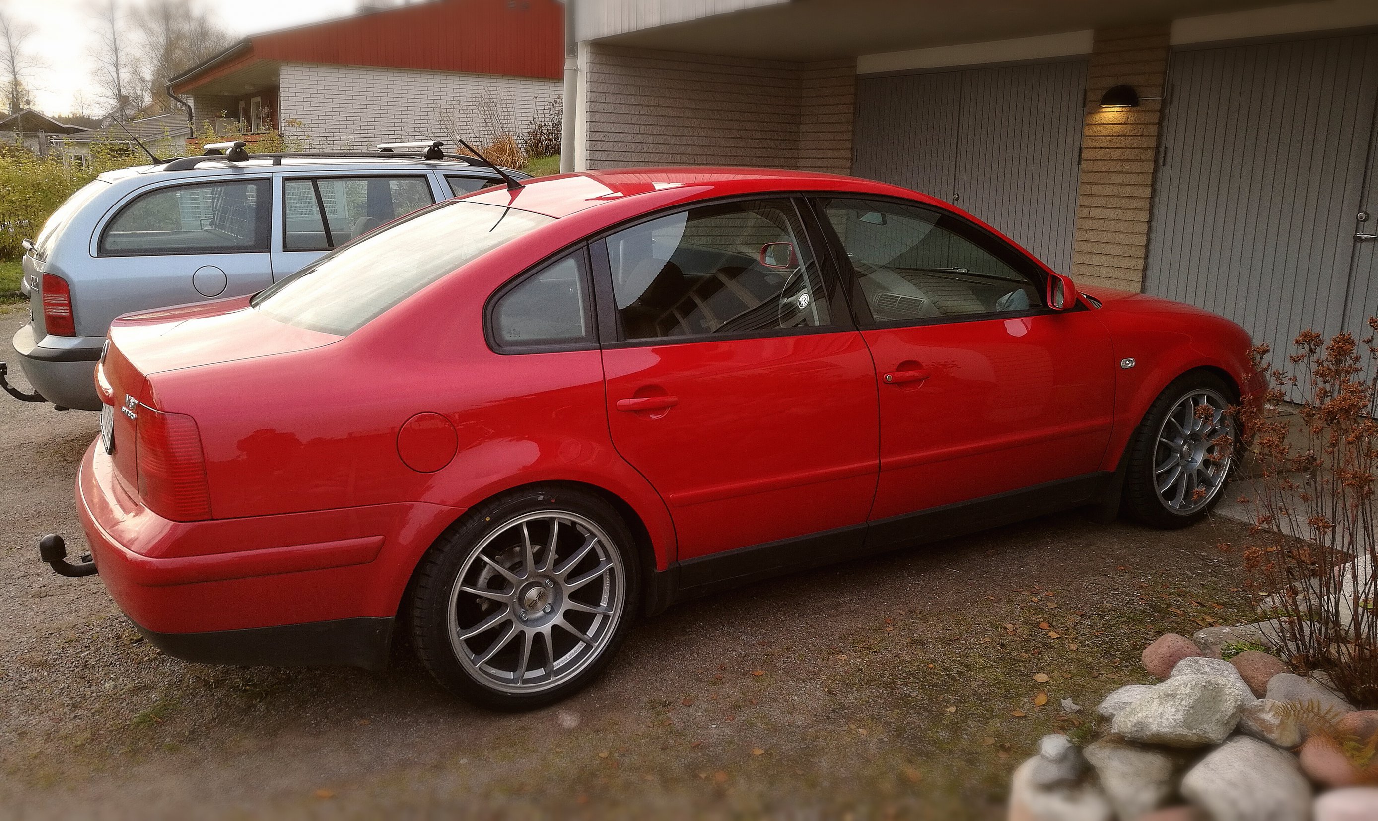

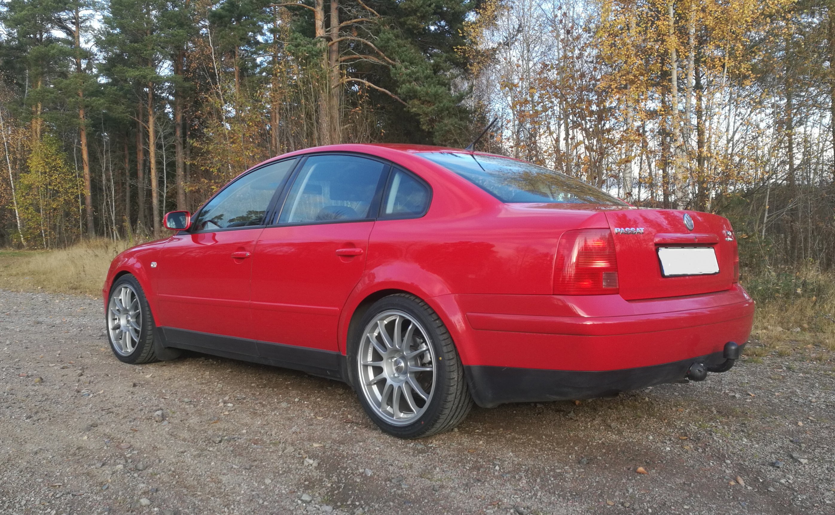

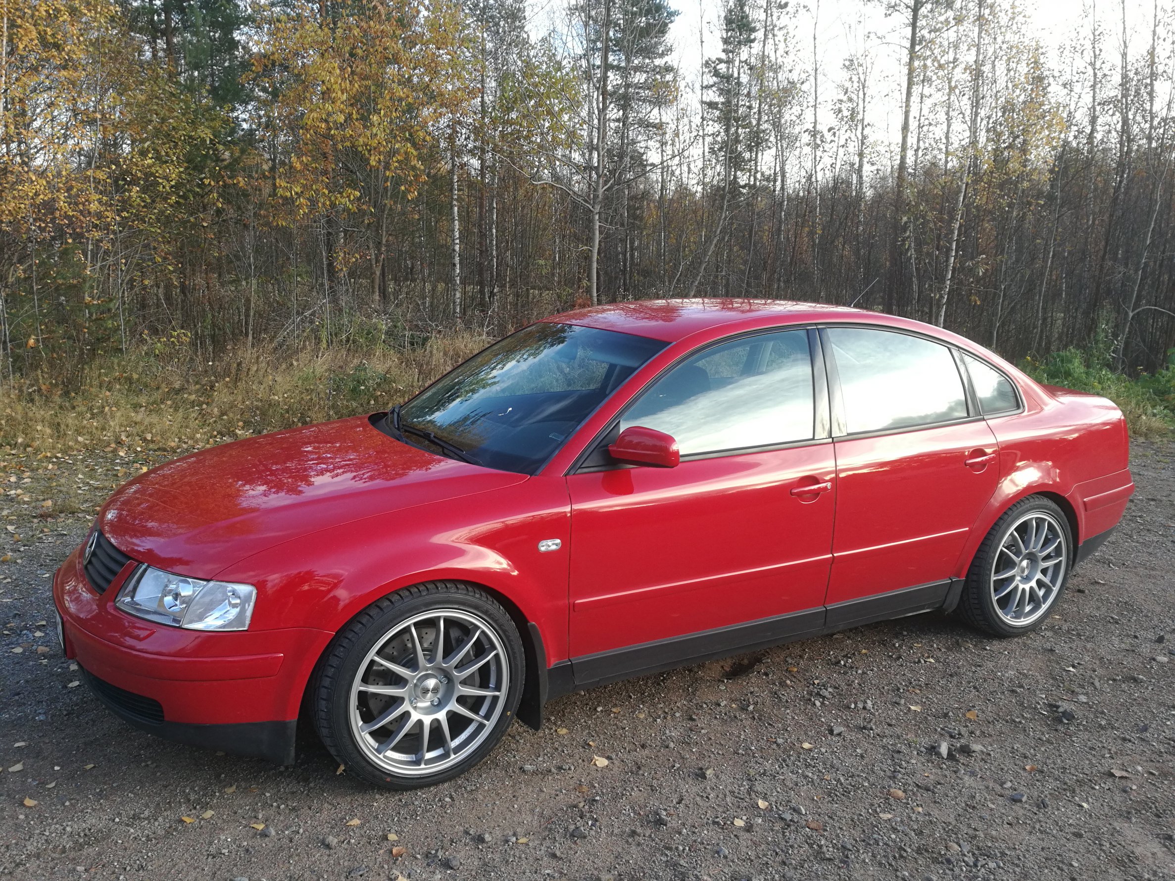

Idag var jag och Tobbe G på Nordic Audi träff i Hedemora med Passatskrället!
Det käkades lite burgare på Lappens grill och tittades på nåra Audis såklart :)
Stannade på vägen hem å tog nåra bilder..
Bifogad fil 9617
Bifogad fil 9618

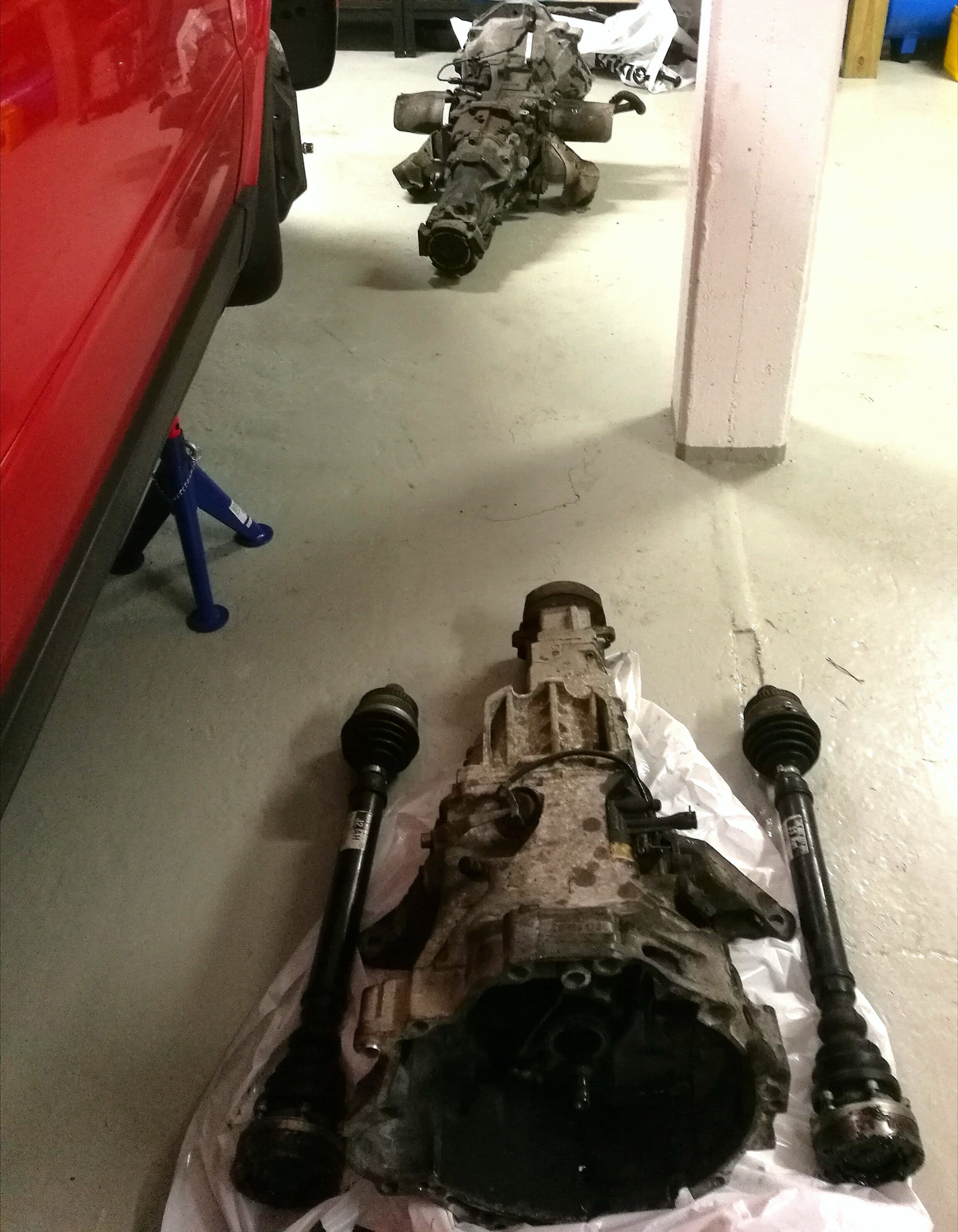

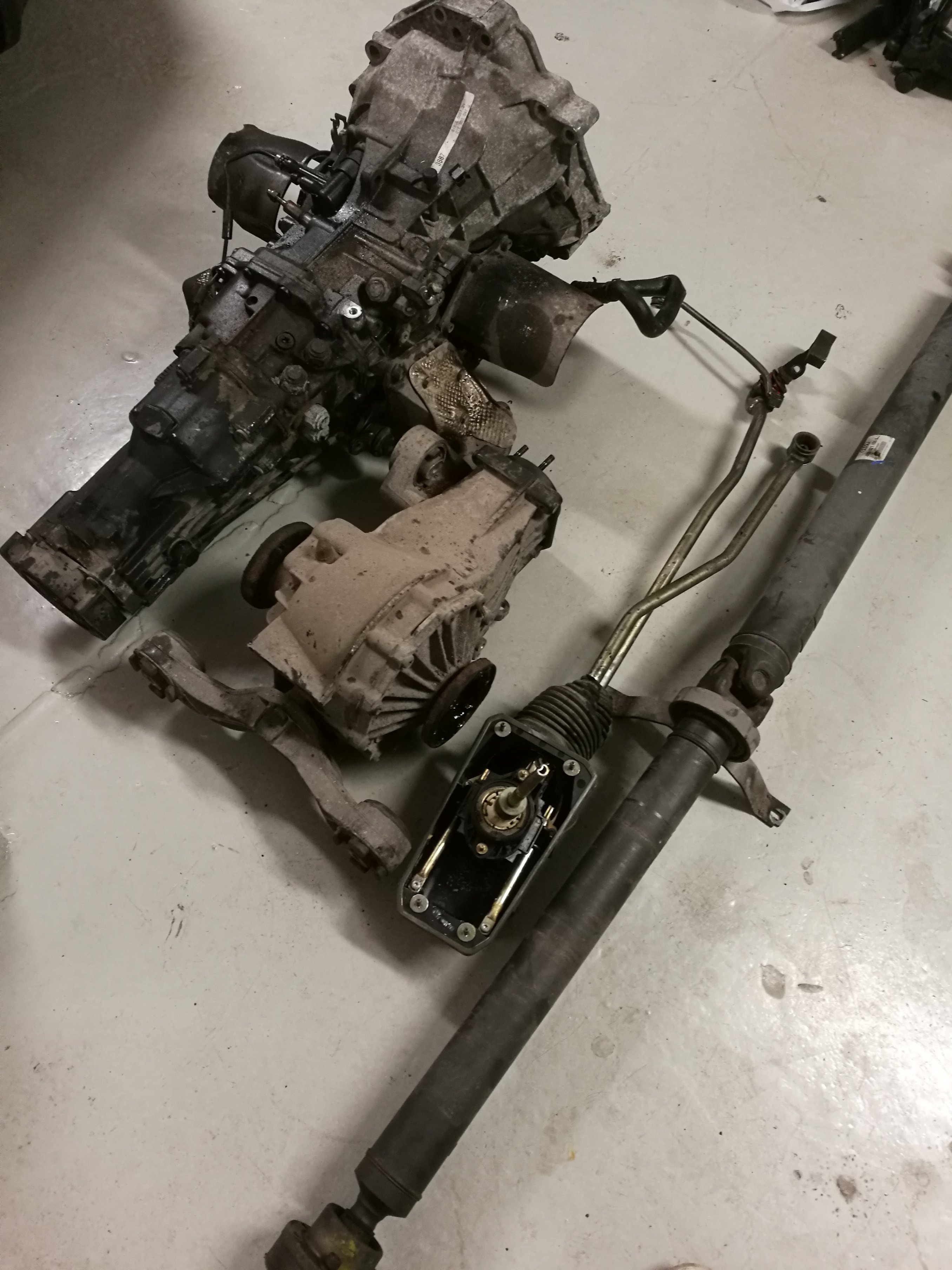

Men idag så har jag iaf lyckats skruva ur en hel drivlina ur en A6 biturbo.
Det satt en 01E 6-vxl.låda i den med oljekylning, alltså samma typ som sitter
i S4 och Rs4 B5.
Ska vara den starkaste audilådan man kan ha så nu får vi väl hoppas
att den håller ihop ;)
Även bakaxel måste bytas då det är annan slutväxel i lådan mot den jag
har nu.
Fick även med mig spakställ, drivaxlar, kardan, m.m.

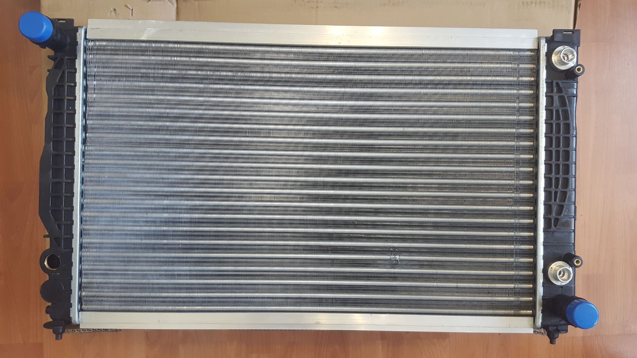

Ny kylare inköpt!
Sitter oljekylare i den nya så att jag kan koppla in kylningen
till nya lådan då jag ändå har alla rör å slangar till det :)

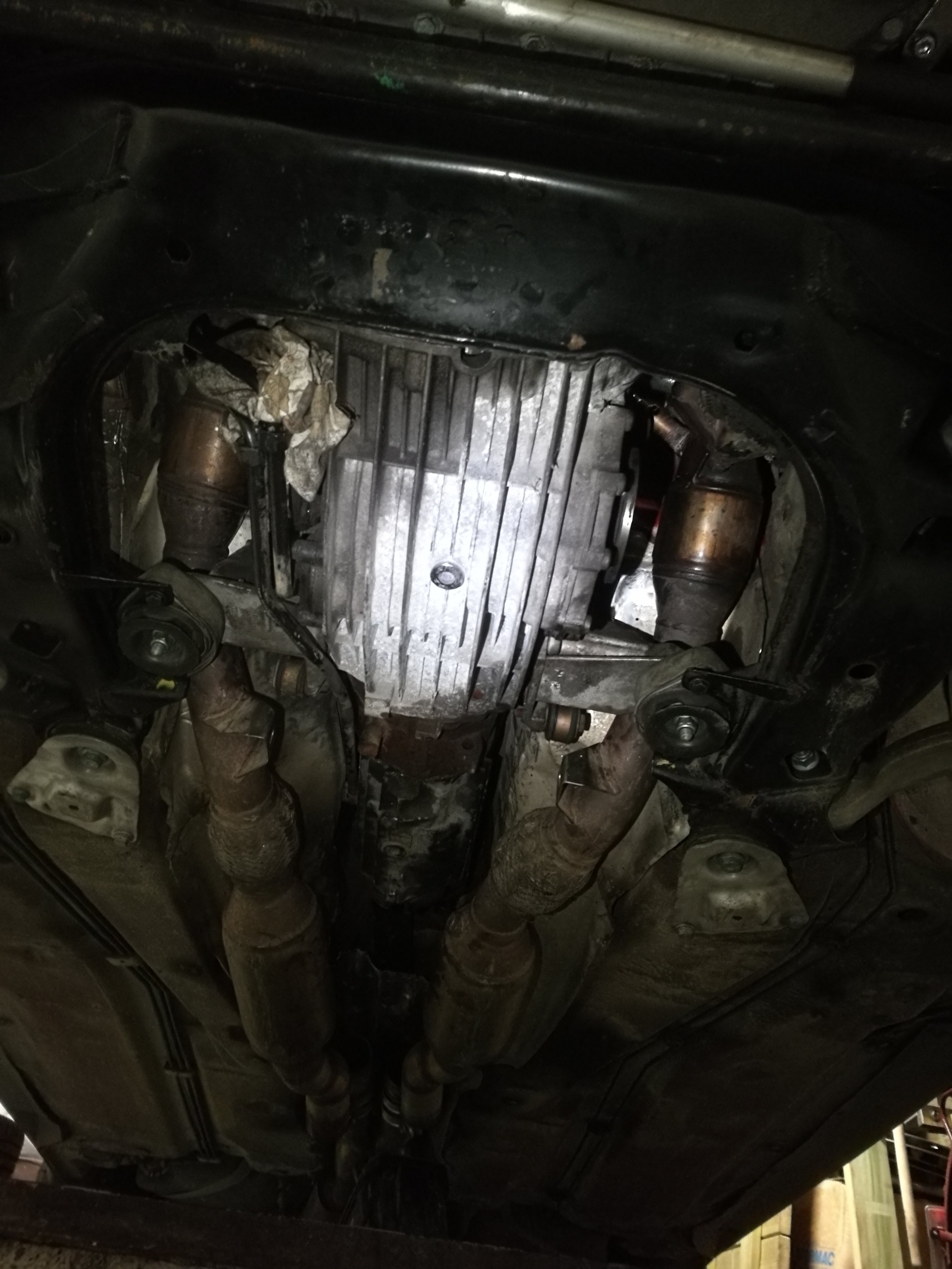

Idag hittade jag lite inspiration i garaget ;)
Så pass mycket att den gamla 5vxl 01A lådan åkte ur bilfan t.o.m!
Gick relativt smärtfritt sånär som på nån runddagen skruv till kardan..
Härnäst ska nya 6vxl 01E lådan strippas på allt utvändigt så den blir lite
smidigare att ha å göra med och sen ska skiten i bilen bara :)
Kan bli ett ryck i helgen om jag hittar nån som vill vara med å lyfta lite skit-tung
växellåda bara... ;)
