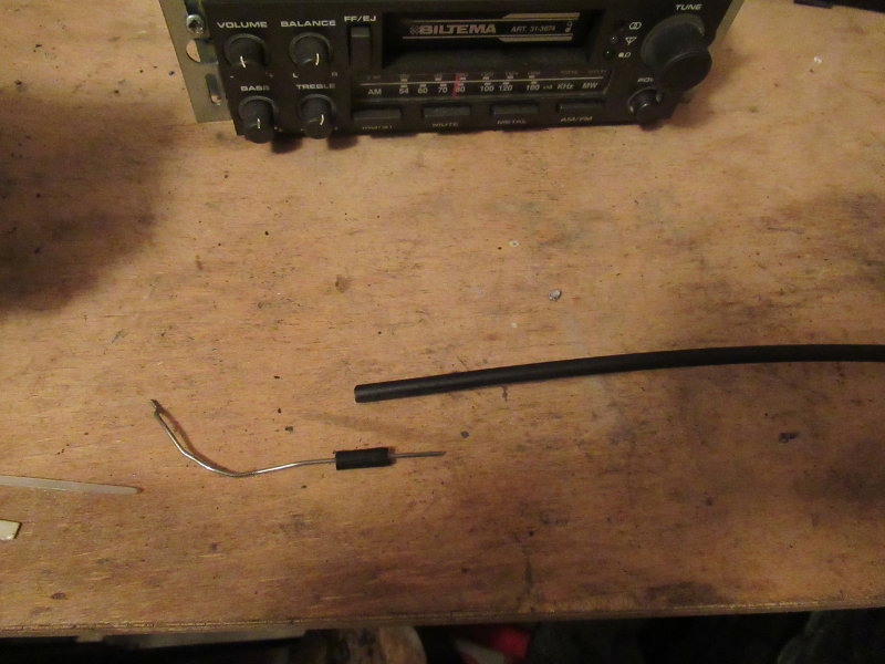

Värme-vajern i min gamla Golf från 1975 hade blivit trög och knäckt, exakt en sådan gick inte att få tag i ny utan jag fick köpa en till en nyare modell.
Bifogad fil 13510
Värme-reglaget sitter tillsammans med övriga reglage för fläkt och luftflöde under stereon som fick tas ur. Jag lyckades böja upp klämman som höll vajern på plats inne i bilen så att den gamla vajern gick att få loss, men sen gick det inte att klämma dit den nya vajern med klämman. Då fick det bli en lösning med buntband och el-tejp för att hålla den på plats.
Bifogad fil 13509
I motorrummet gick det inte ens att bända loss klämman. I stället valde jag att knipsa av den gamla vajern och fästa den nya vajern med buntband på den gamla stumpen. Då det var svårt att komma åt fick jag knipsa med en sidavbitare som "seriekopplades" med en polygrip. Den gamla vajern avslutades med en cirkel som kläms runt spaken som styr ventilen för det varma vattnet. Den nya vajern avslutades bara med en böj som skulle in i något hål som jag sakade i min spak. För säkerhets skull hade jag köpt en ny ventil också, men då min gamla ventil funkade så bra ville jag inte byta ut den, i stället fäste jag den nya vajerns böj i den gamla vajern cirkel som jag knipsade loss och återanvände.
Bifogad fil 13508
Därefter blev det en provtur i det fina vädret. Glatt kunde jag konstatera att värmen nu gick att reglera inifrån kupen. Stereon funkade fortfarande efter att ha varit urplockad och till och med bromsarna funkade fortfarande efter att jag tryckt ganska hårt på bromsvätskebehållaren när jag pressat ned mina klumpiga armar för att komma åt.

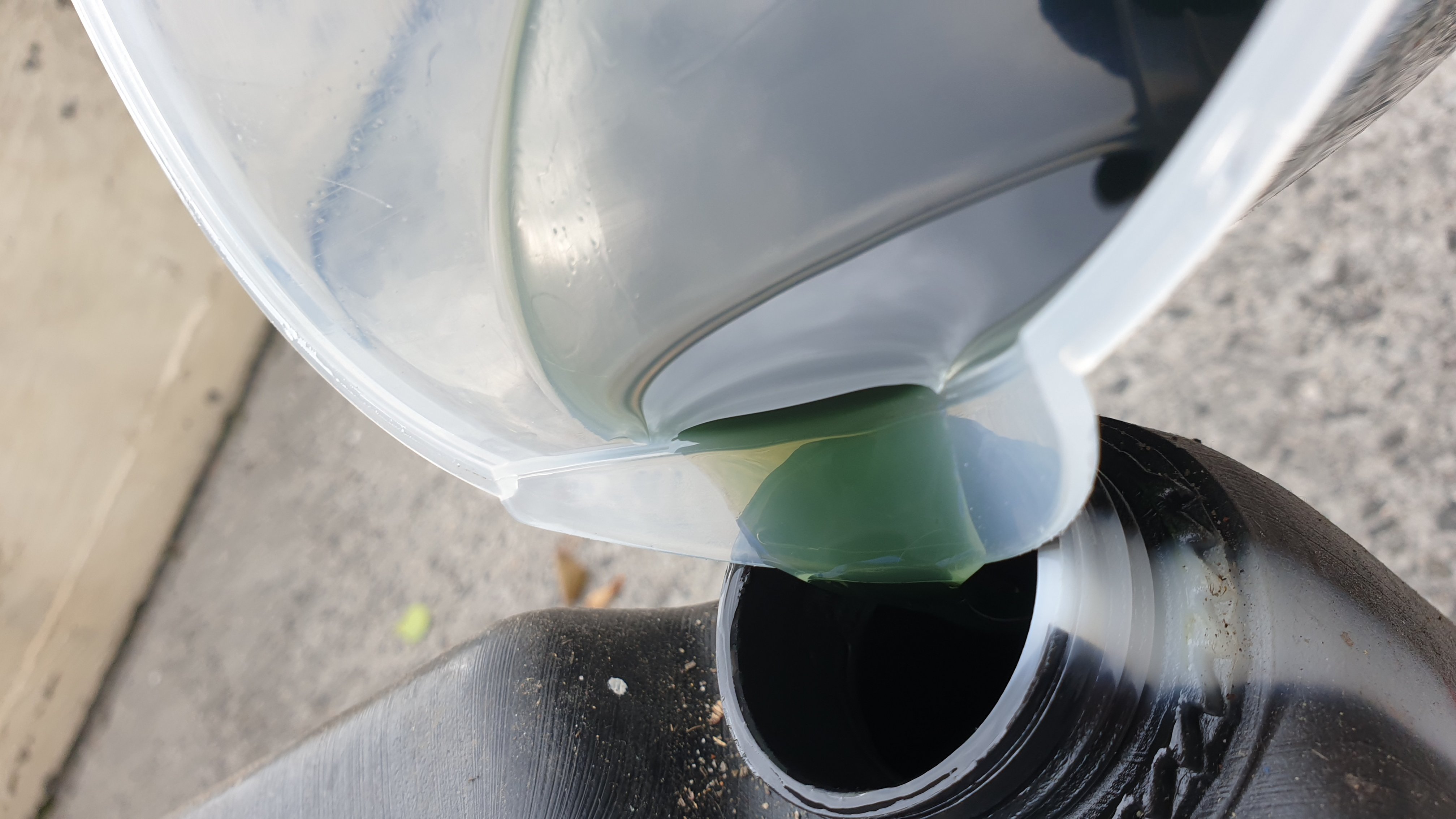

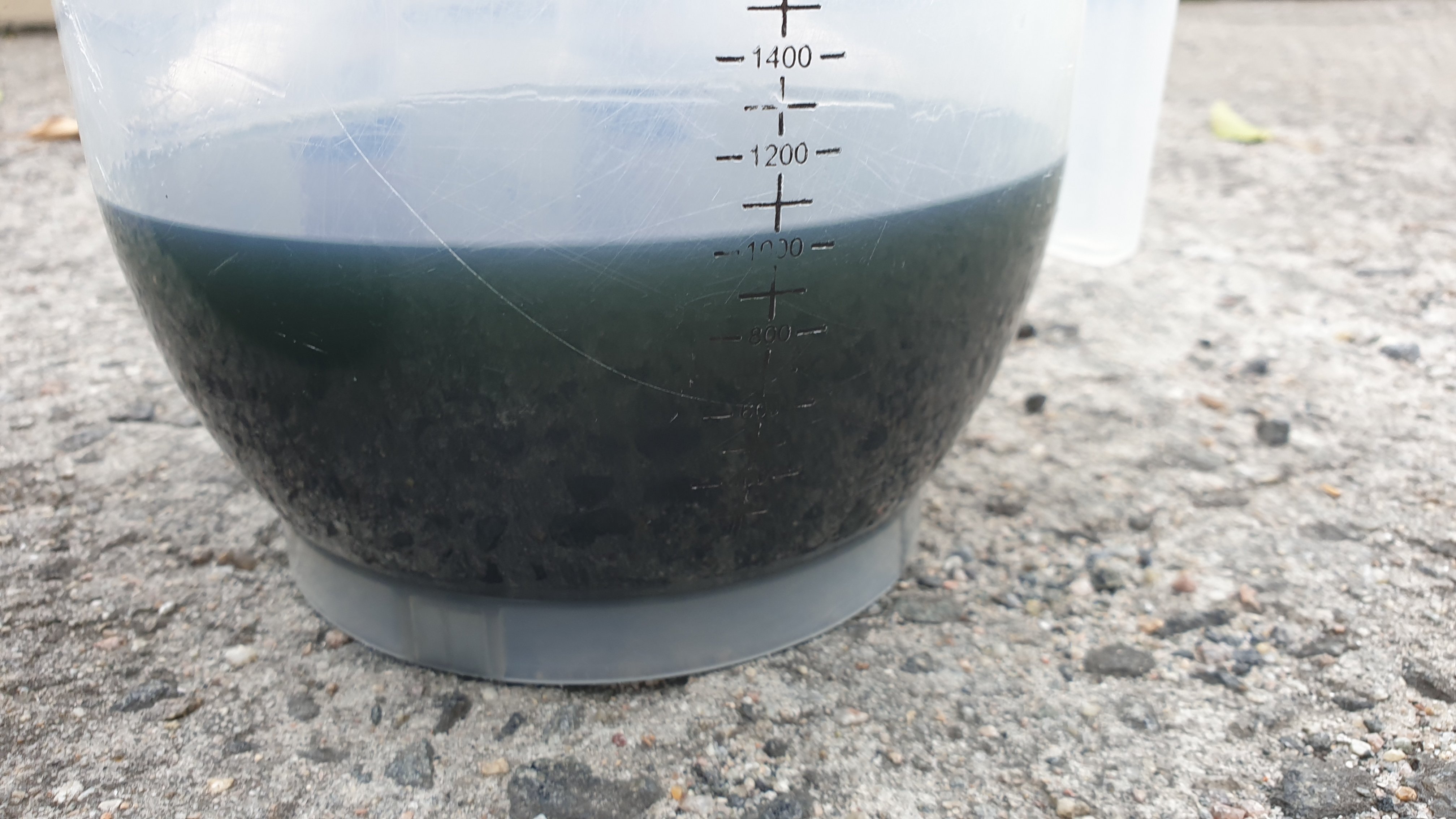

Oljebyte på damens Golf 7 dsg (DQ200MQB OCW)..
10000mil, så det var verkligen dags..Bifogad fil 13606Bifogad fil 13607Bifogad fil 13608

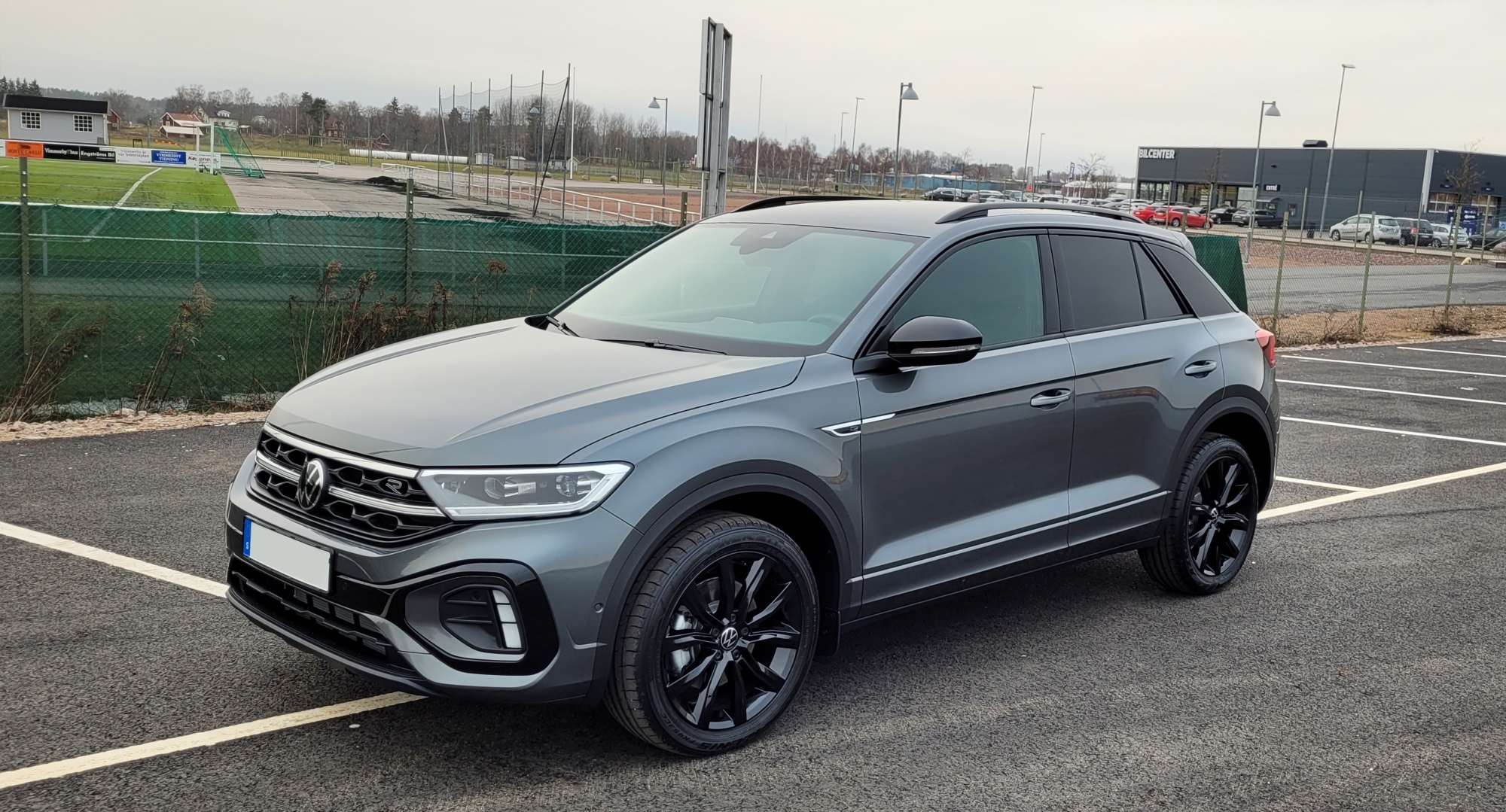

Har inte gjort så mycket, men nya bilen levererades med sommardäck. Nu har den de gamla vinterdäcken från Arteon. Inte lika kul att visa upp... :)
Bifogad fil 13863
Riktigt fin som FL och här med R-line?. Sen är ju jag helt obotlig i uppfattningen att även en typ SUV -liknande bil mår absolut bäst av en sänkning :cool:. Lågt och brett. Det ”vet” jag efter att ha sänkt tre Tiguaner och även min Touareg ;)
