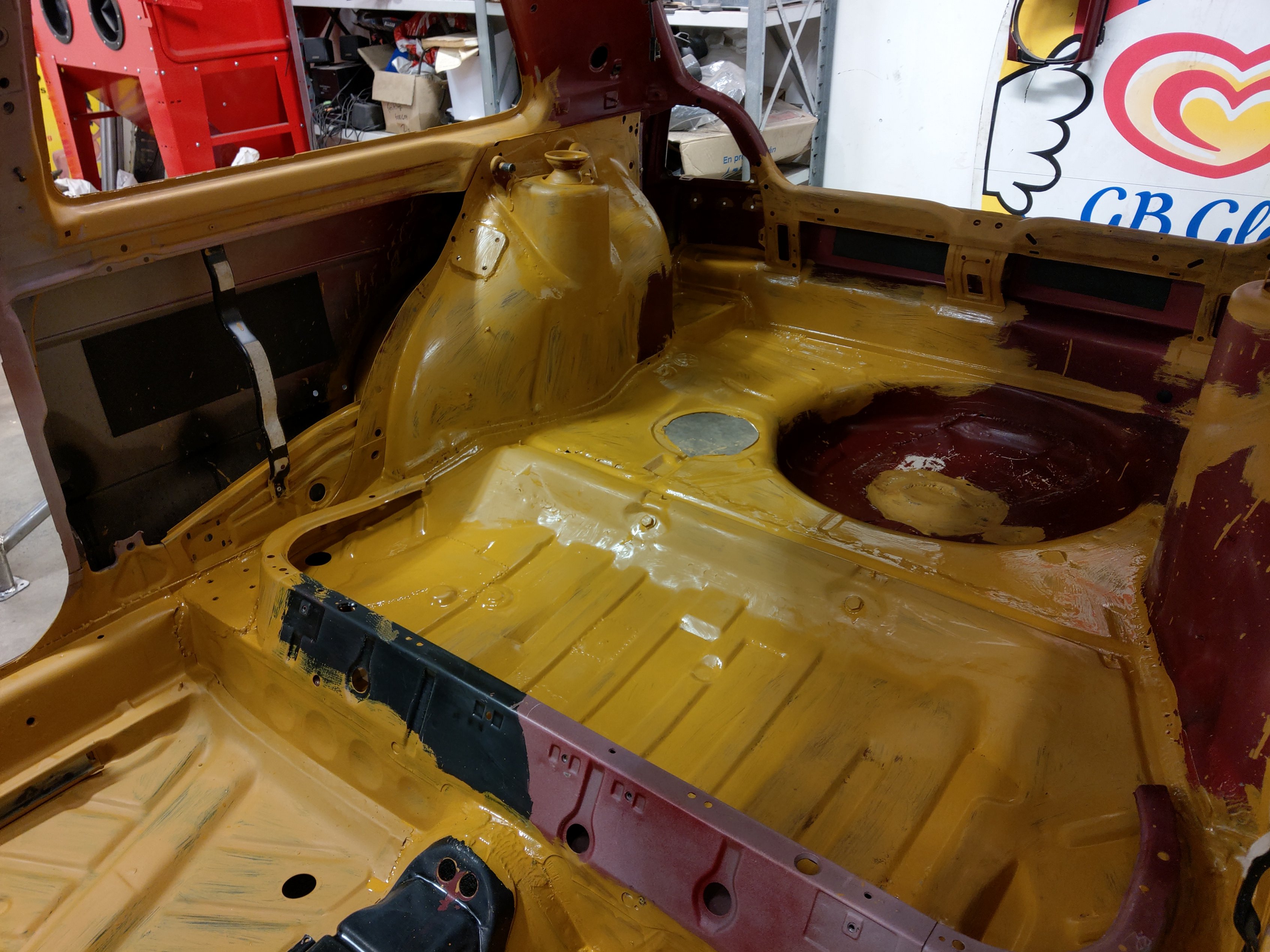

Den observante kan se lite skillnader :)
*Slipat hela bilen inuti med bosch slipduk för att matta ner allting så färgen skall fästa bra
*Demonterat div pyssel som är i vägen för att måla såsom clips, kablar, handbroms mm
*Åtgärdat en massa små ytrost-skador med stålborste och bläster, främst runt dörr och bagage-öppningarna
Blir nog lite mera finlir på några ställen innan jag ger mig på att ge insidan samma behandling som undersidan men bra på väg mot enhetlig färg inuti :)

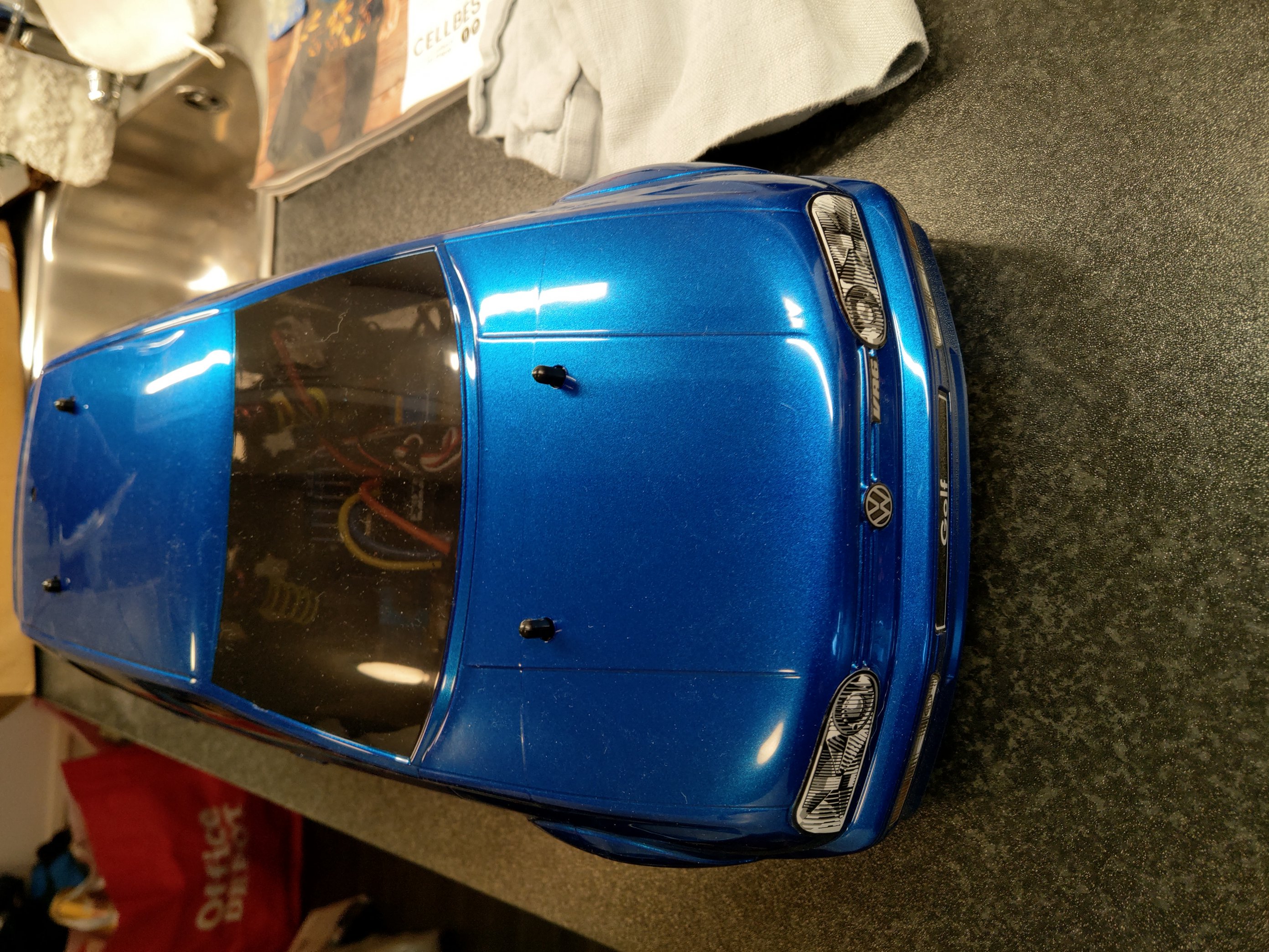

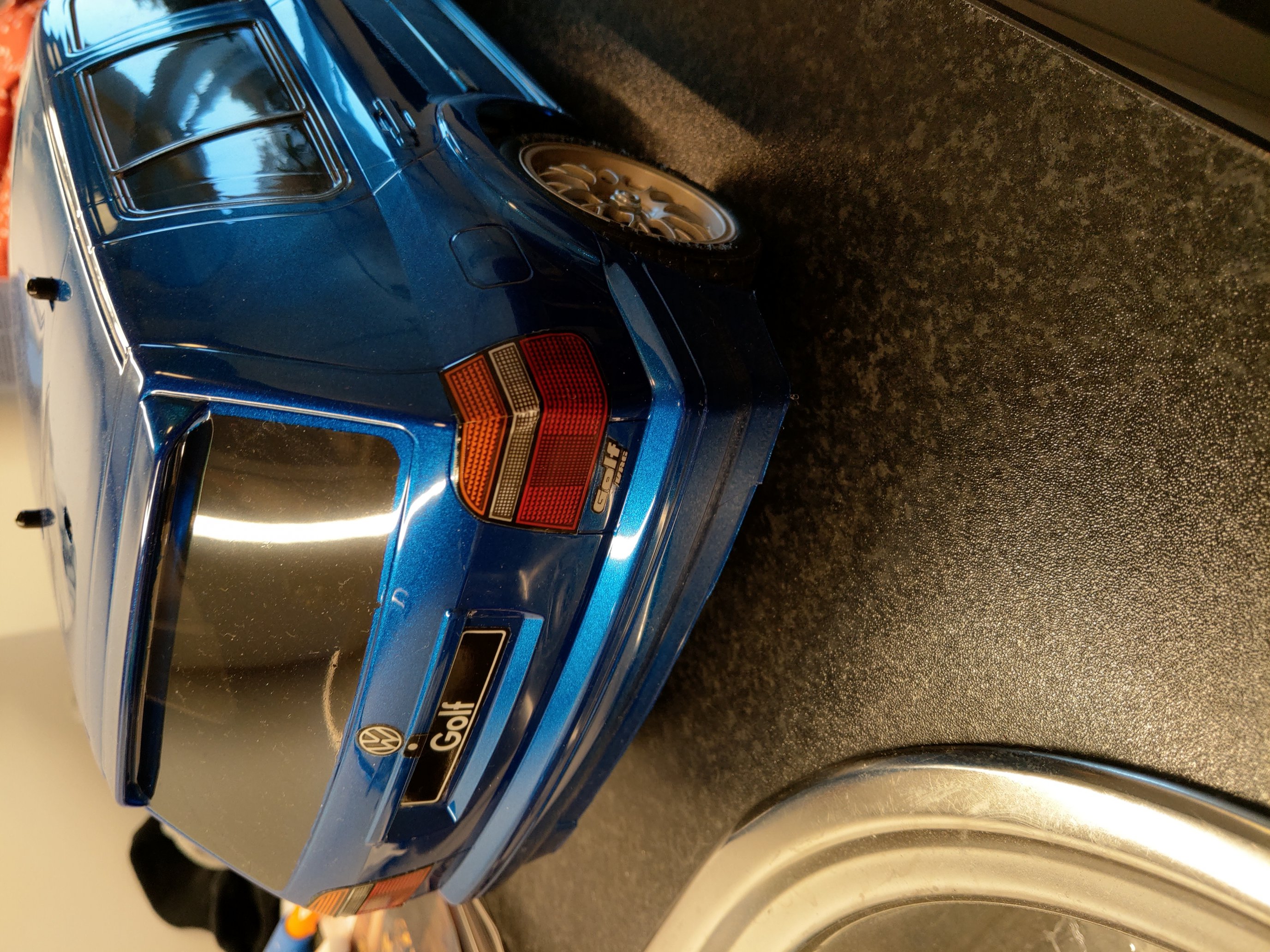

Så en viss typ av golf-mek blev det :D

Snygg.[emoji1303]
Som gammal RC entusiast blir man ju glad att se denna.
Riktigt snyggt! Hade den karossen funnits att köpa när jag byggde ett Tamiyachassi för ett antal år sen hade jag absolut skaffat en och gjort en replica av min dåvarande GTI (med fel antal dörrar dock) för att ha som "stå på hyllan"-kaross.
Tidsenliga tuningdelar till såna bilar växer inte heller på träd precis. Och sedan Tamiya gjorde ett nysläpp av TA-02 chassit för några år sen så lär dom där kolfiberplattorna vara hett eftertraktade bland RC nostalgikerna :)

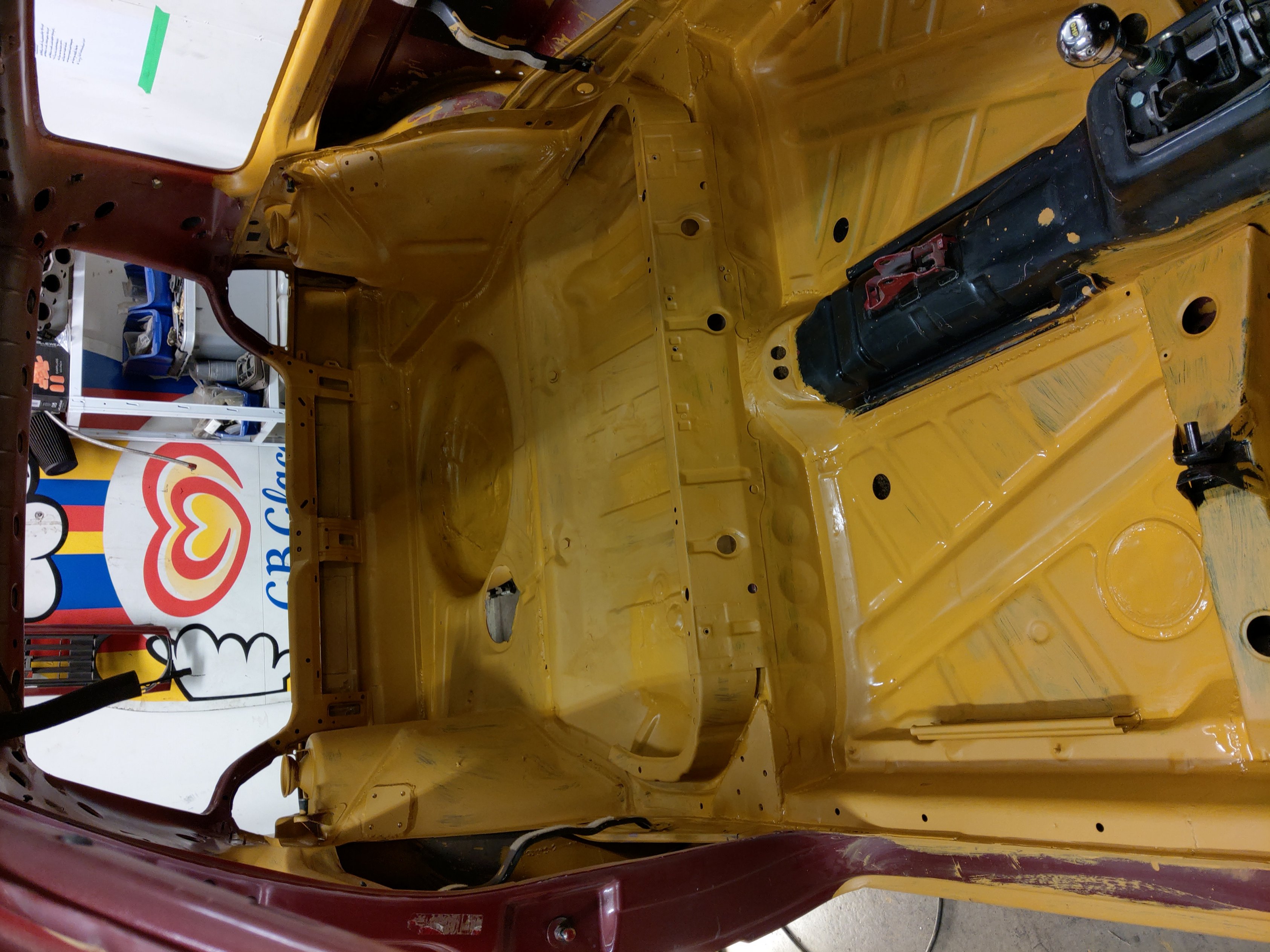

Blev en tur i garaget i onsdags också.
Men jag blev inte klar med 2K epoxy inne i bilen. Tyvärr tog färgen slut innan dess :(
Ny färg är beställd och ska enligt appen landa hos mitt ombud idag så det borde lösa sig under nästa vecka.
Lite bilder på det halvfärdiga resultatet:

Ny färg kom med posten och nu har jag målat klat med 2K epoxy inne i bilen. Anledningen att jag penslar (om nån nu undrar) är för rostskyddets skull. Nu har jag arbetat in färgen med en pensel i alla hörn och glipor samt alla svetsfogar. Eftersom jag tätat allt underifrån kan jag ovanifrån fylla på alla svetsfogar och skarvar med färg tills de är fyllda. Då blir rostskyddet så bra som det kan bli utan att ED behandla bilen. De hade aldrig gått att få till om jag sprutat.
Nackdelen med detta är såklart att det blir en del penseldrag, rinningar och andra småfel på lacken. Men under mattan i bilen så känns det viktigare med rostskydd.

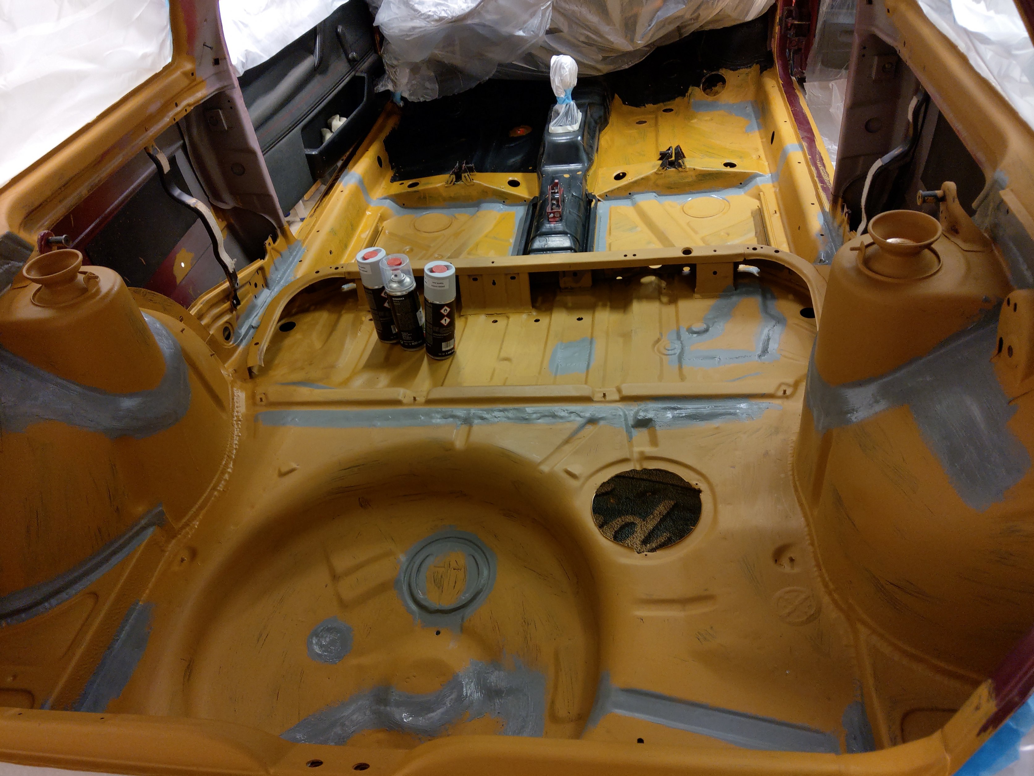

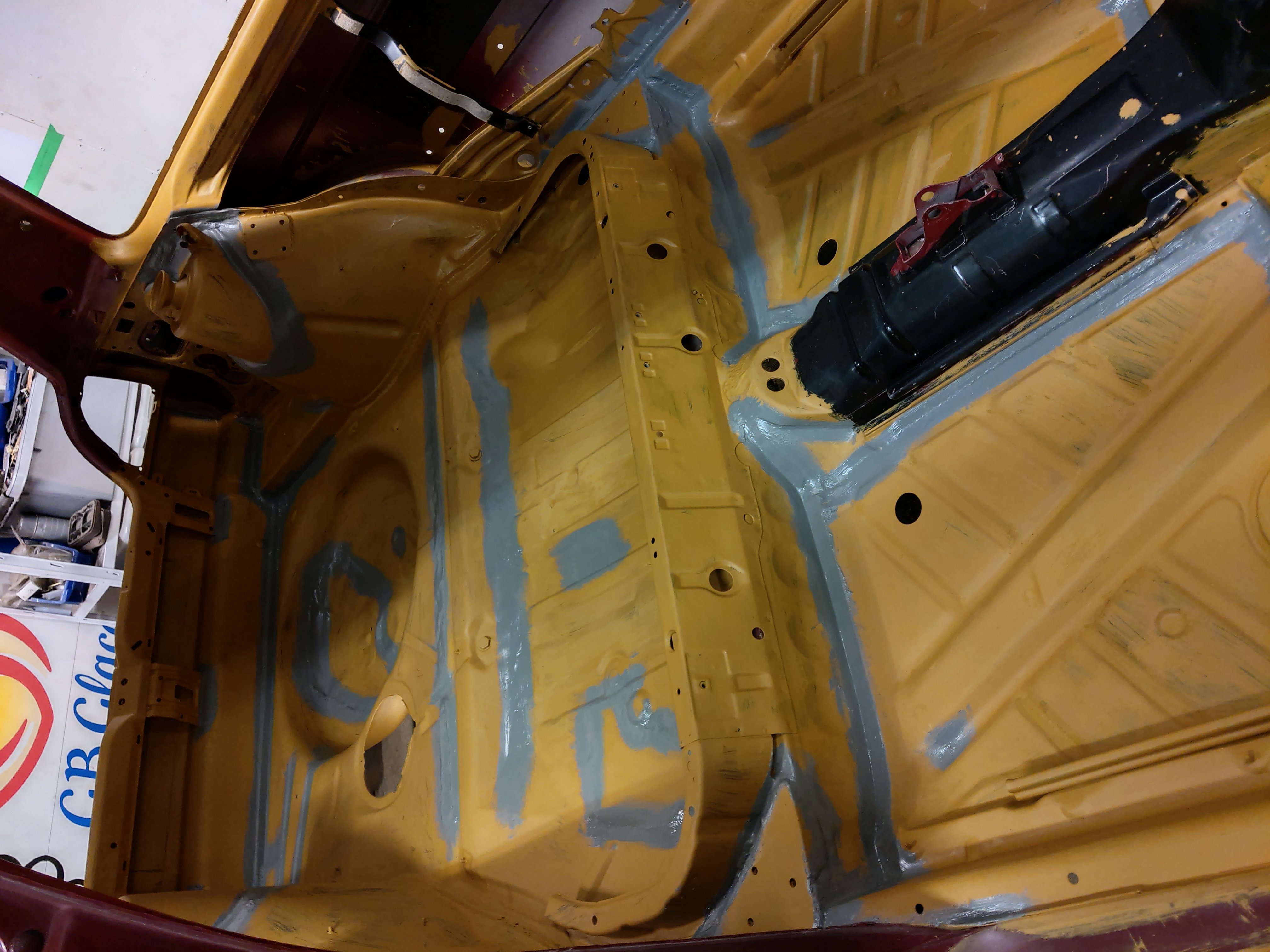

Men igår blev det en kortis, hann iaf lägga karosserikitt på det mesta inuti bilen. Behövs på några ställen till och säkert lite komplettering på det som är gjort när det torkat och krympt:
Bifogad fil 11597
Så mera tätning nästa gång!

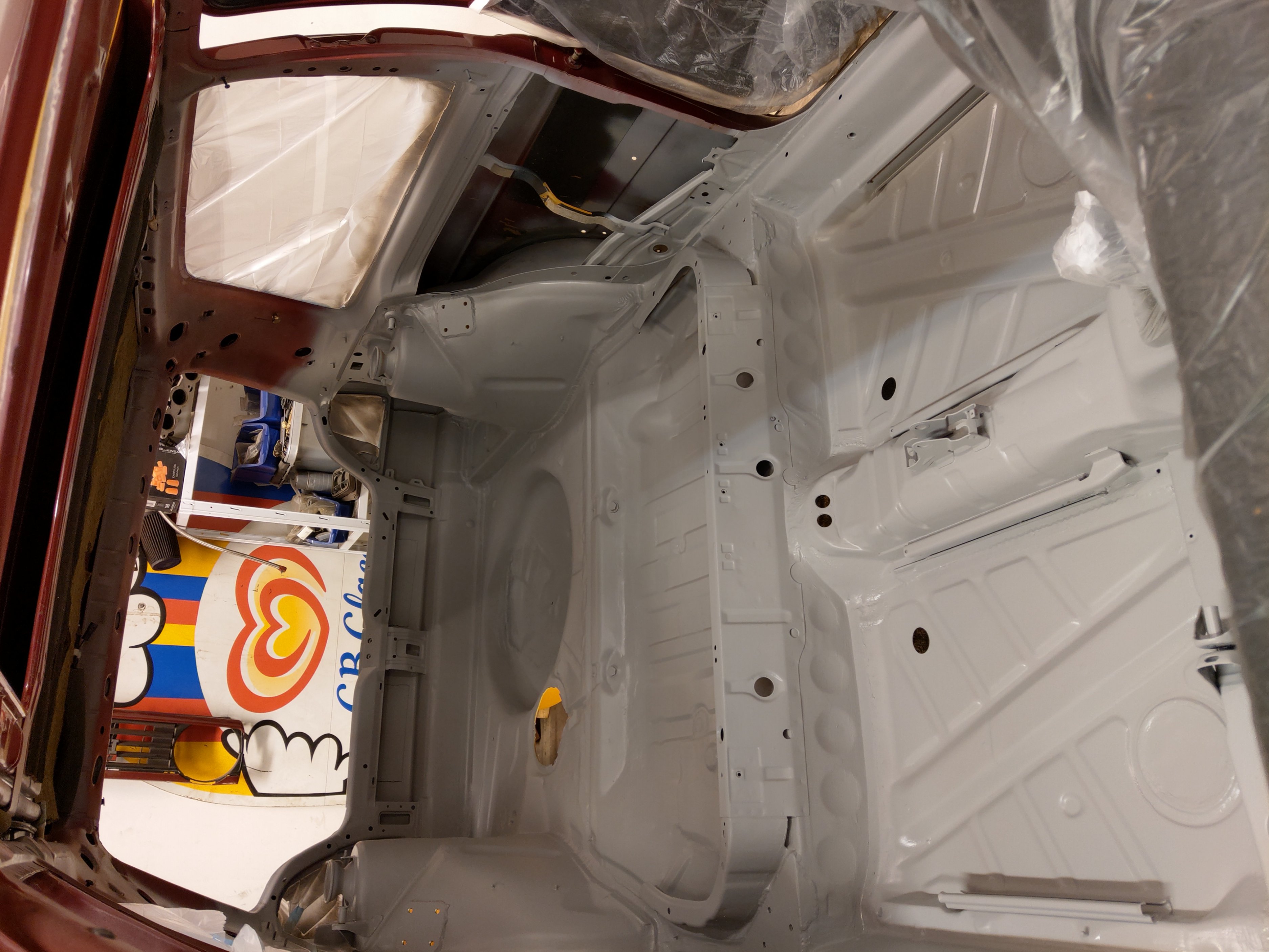

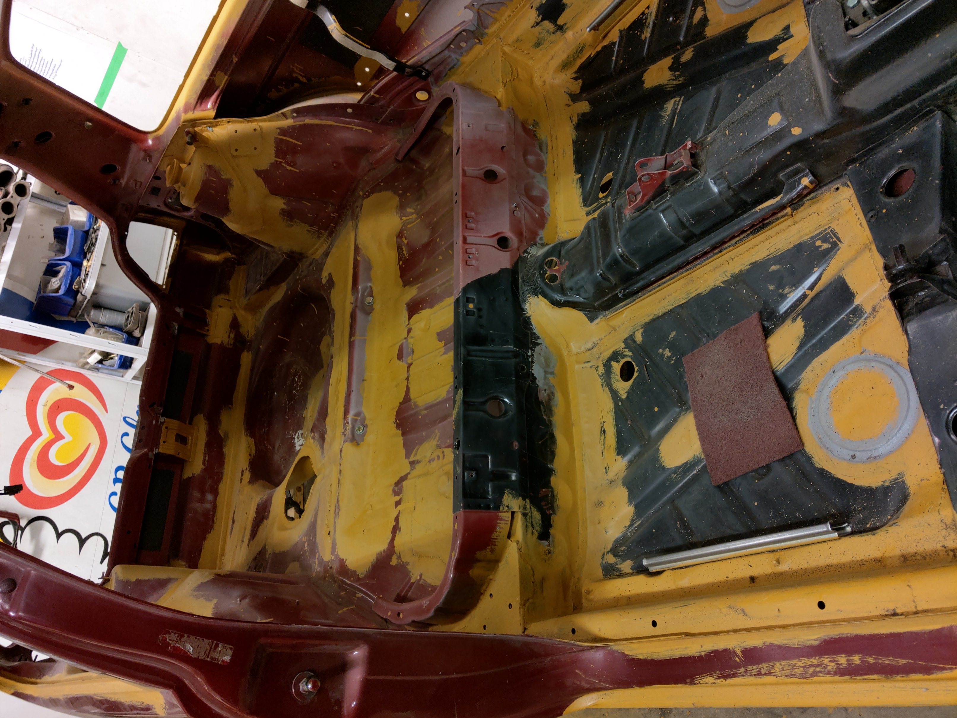

Igår blev det en massa städning, massa klibbduk, 2K sealer och till slut 2K filler. Resultatet blev jag nöjd med, dock hade jag missbedömt hur mycket färg det skulle gå åt så det räckte inte till 2 lager utan bara ett så jag har beställt mera från bilfärg.se.
Bifogad fil 11639
Så nästa gång blir det målning av ett andra lager.

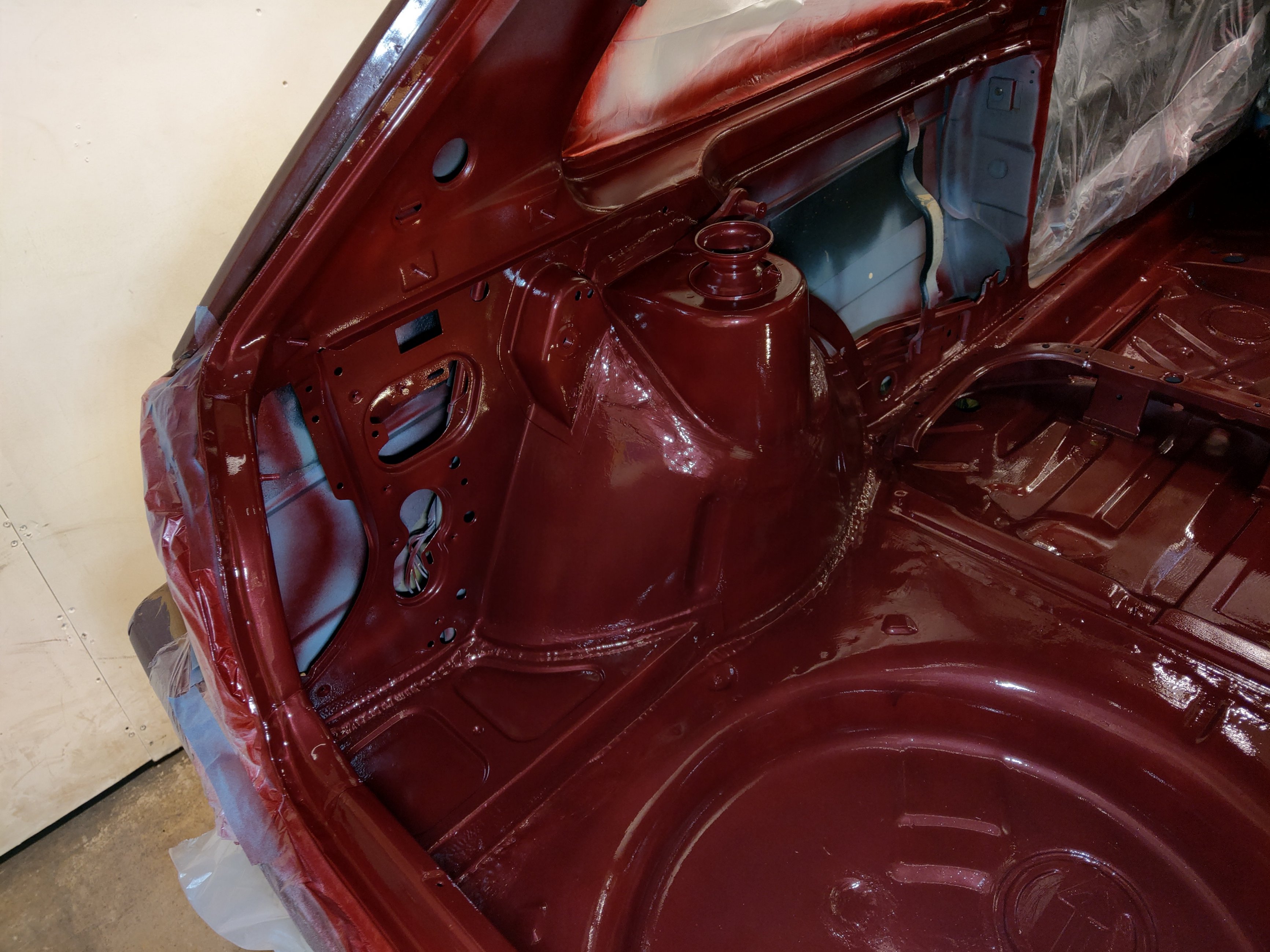

Det är en himla skön känsla när man äntligen får se karossen i en enda färg igen. Oavsett om det är senapsgult eller primergrått. :)
Bilfärg.se levererade ny färg hem på ett par dagar så igår vart det lackering med fler lager 2K Filler. Nu är jag nöjd med hur det täckt och tjockleken på färgen. Några bilder (ser iofs ut som innan):
Bifogad fil 11649
Bifogad fil 11650
Bifogad fil 11651

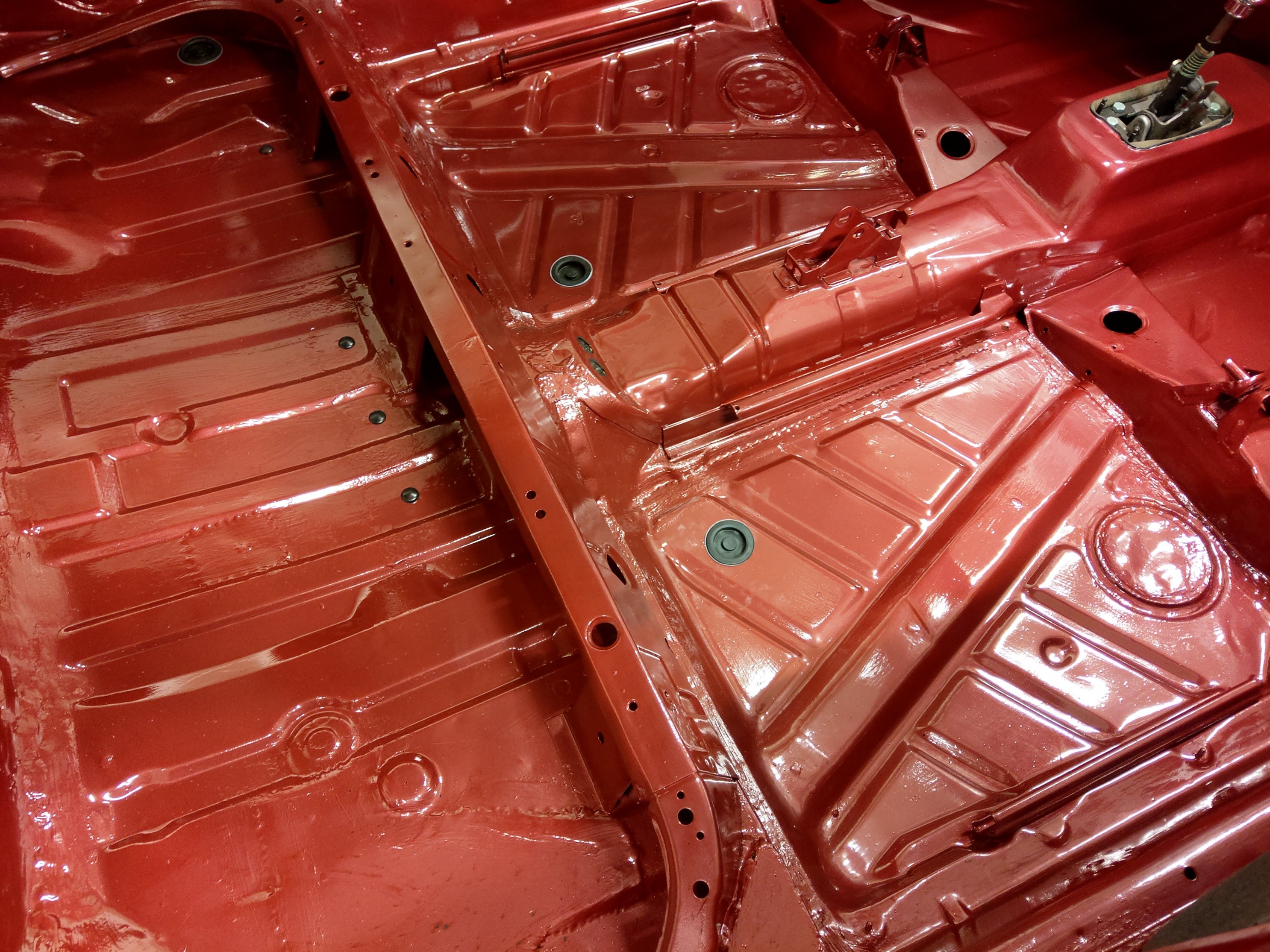

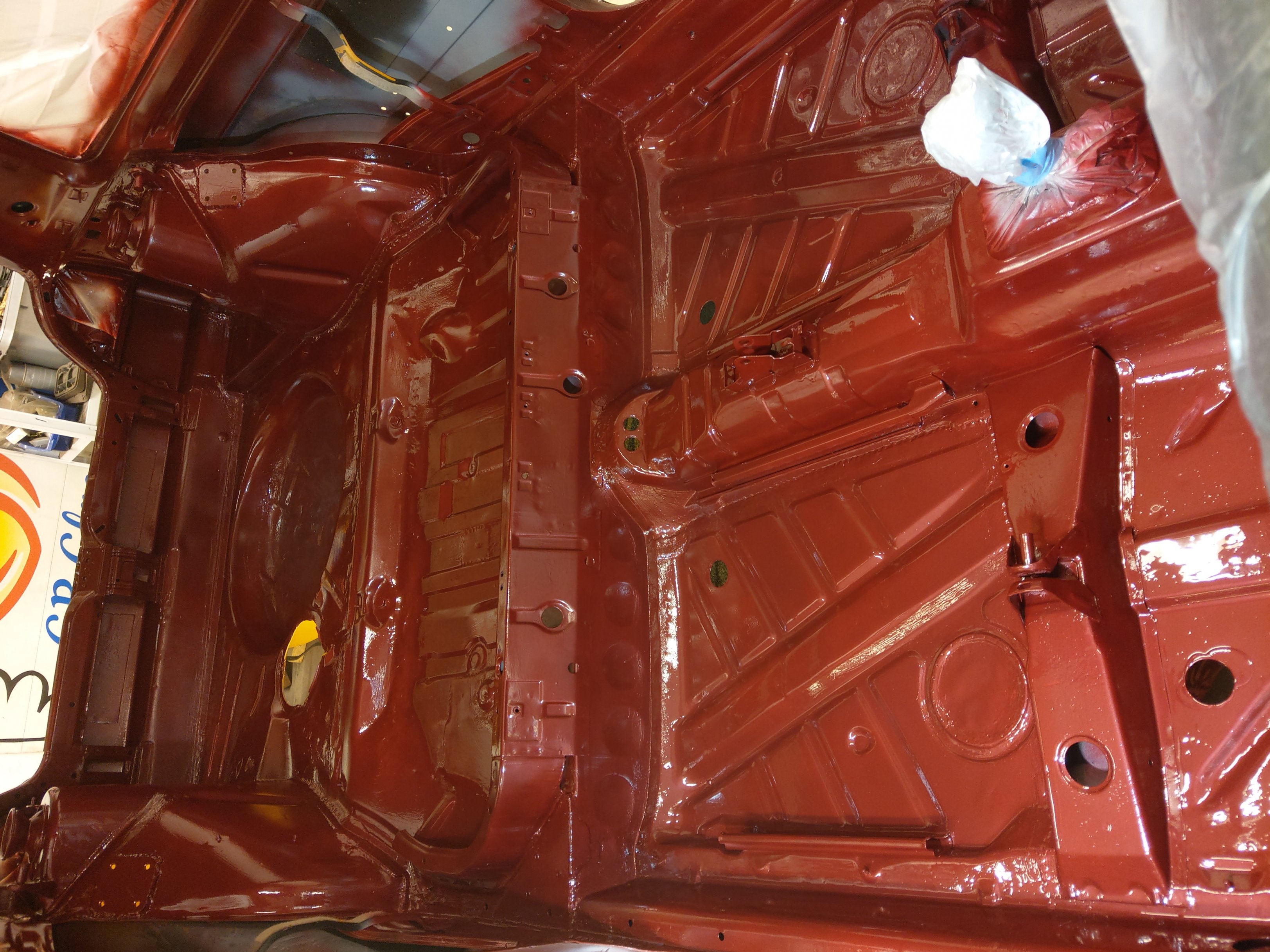

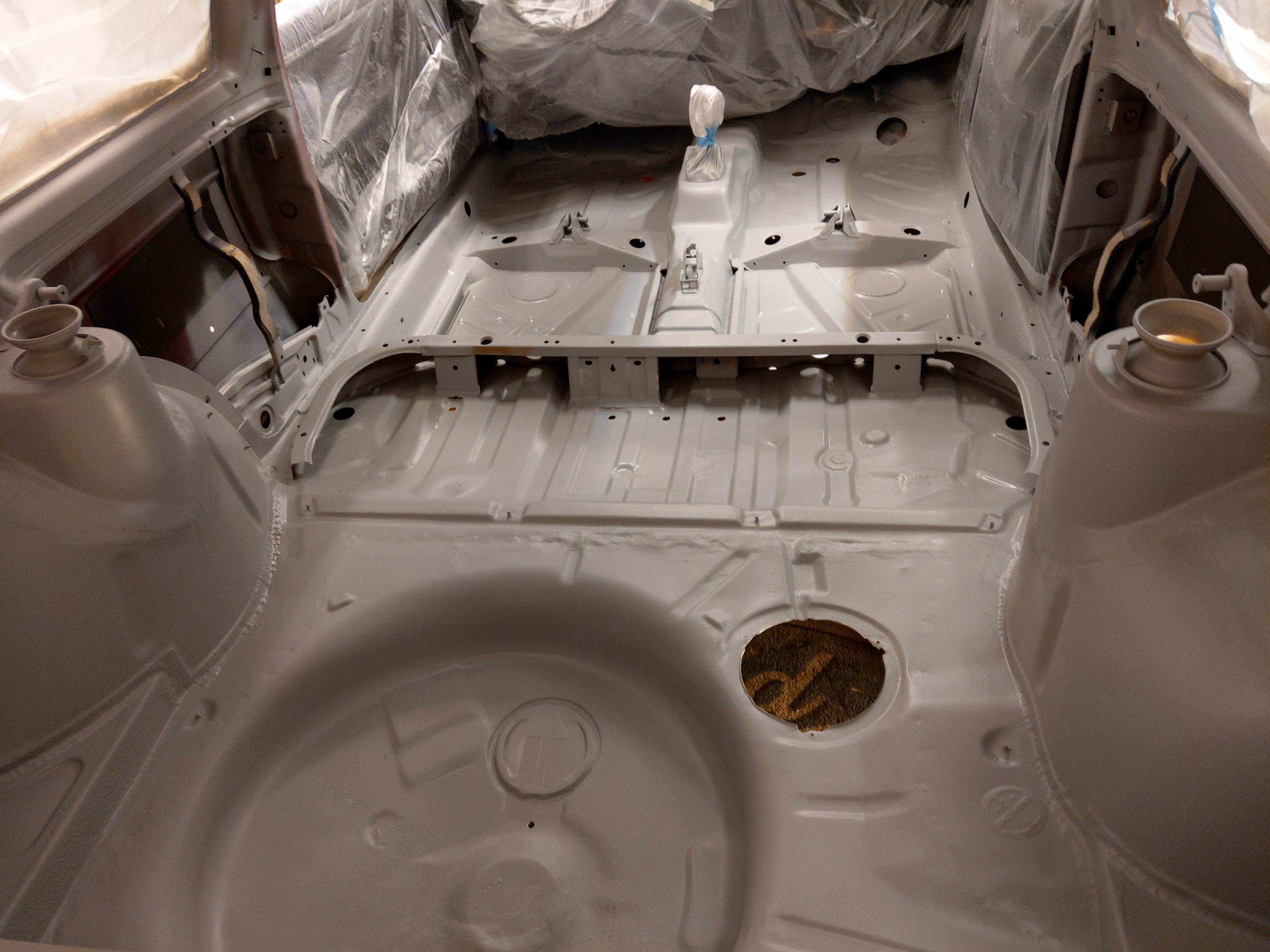

Igår var det äntligen dags, lackering inuti bilen :D
Materialet:
Bifogad fil 11658
Färgen, LA3Z röd metallic Pearl, kräver rätt kulör på underlaget då den är svagt genomskinlig. Så 3 burkar bruten vit som underlag, 6 burkar röd metallic bas och 6 burkar 2K klarlack.
Efter 3 lager metallic blev det såhär:
Bifogad fil 11659
Bifogad fil 11660
Sen åkte jag hem och det fick härda ca 3h.
Efter 3 lager 2K klarlack:
Bifogad fil 11661
Bifogad fil 11662
Bifogad fil 11663
Bifogad fil 11664
Inte på något sätt en "utsida"-lack men för att vara under mattan i bilen så blev jag helt klart nöjd. Nu är det bra rostskydd och det är rätt kulör och enhetligt.
Så j*vla skönt att ha kommit till att bilen börjar få färg!

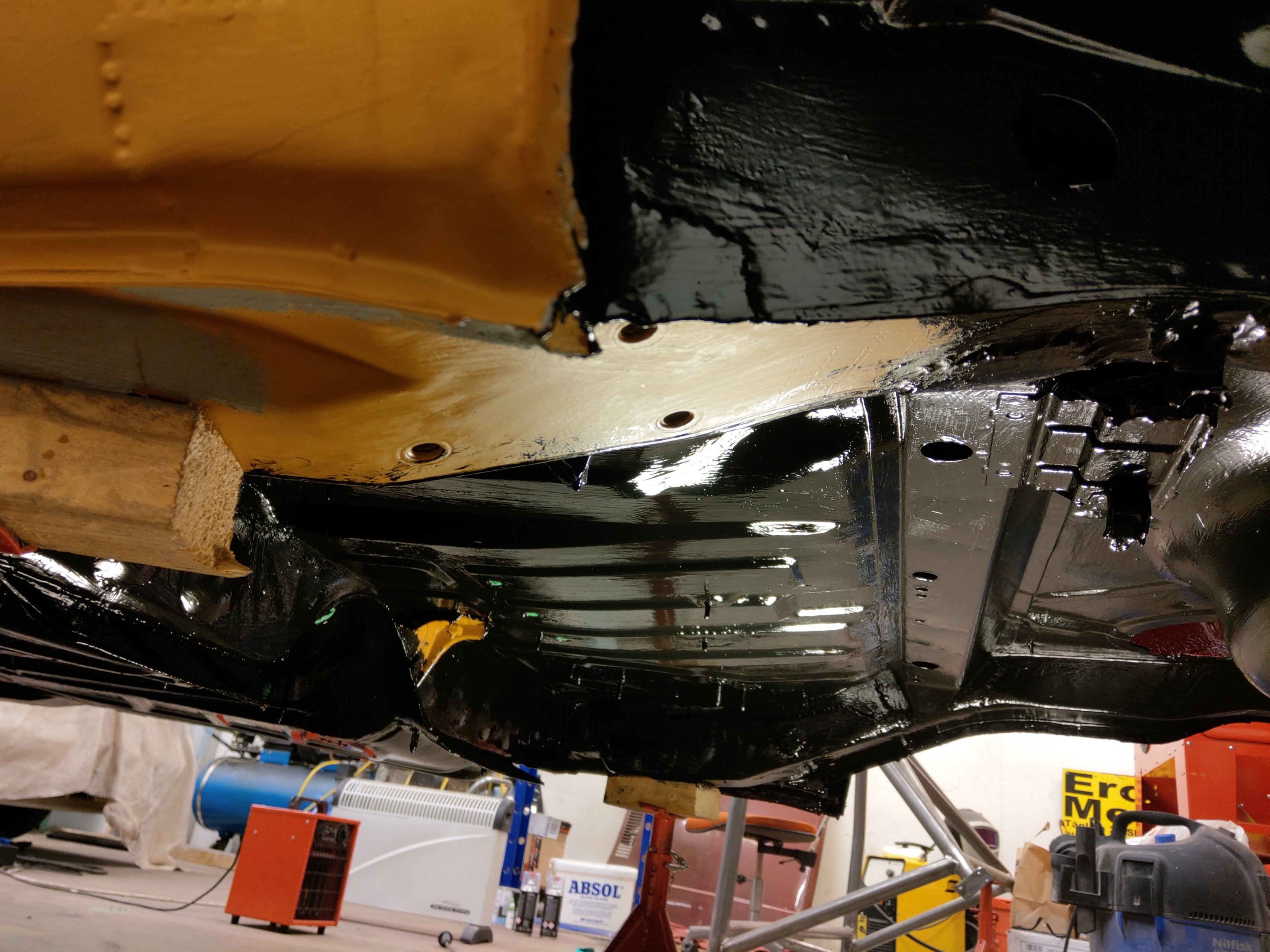

Så blev en kväll till i garaget igår. Sist blev ju insidan av bilen klar så nu var det dags att kräla på golvet igen ;)
Under bilen blir det 2 lager 2K Temadur isocyanat industrilack:
Bifogad fil 11694
Elak färg som inte är så lätt att få tag i då den endast säljs till företag som får använda den. Mycket bra rost och stenskottsskydd. Är liksom lite seg även när den härdat. Täcker också utmärkt.
Sen är det ju aldrig kul att pensla under upp :D Nitrilhandskar, helmask och engångsoverall på :cool:
Bakre delen av bilen bilev iaf svart igår, får härda tills nästa vecka så blir det lager 2 då:
Bifogad fil 11695

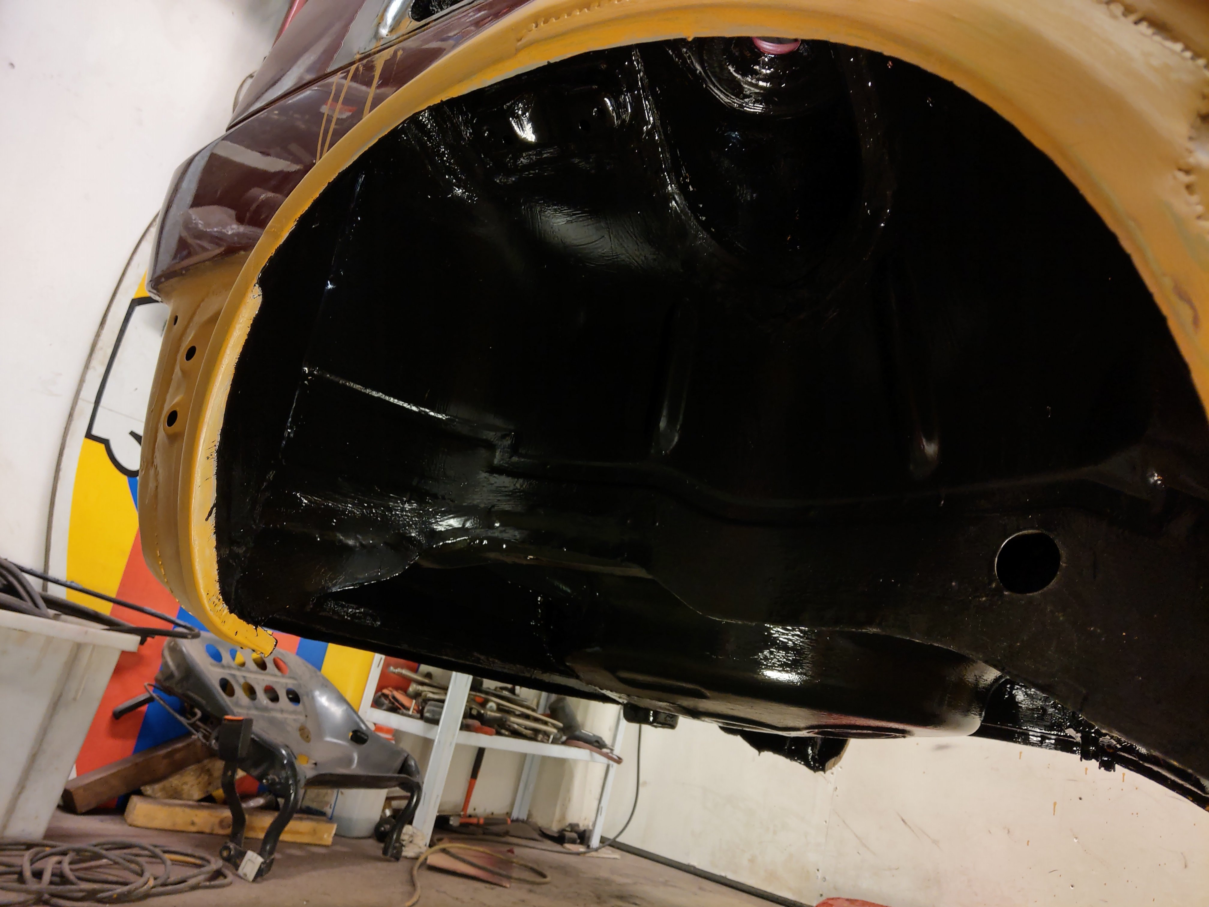

Blev en kväll i garaget igår också. Fortsatte att lacka bilen under. Först lager 2 av Temadur på den bakre delen av bilen:
Bifogad fil 11716
Sen höger hjulhus lager 1:
Bifogad fil 11717
Och till sist vänster hjulhus lager 1:
Bifogad fil 11718

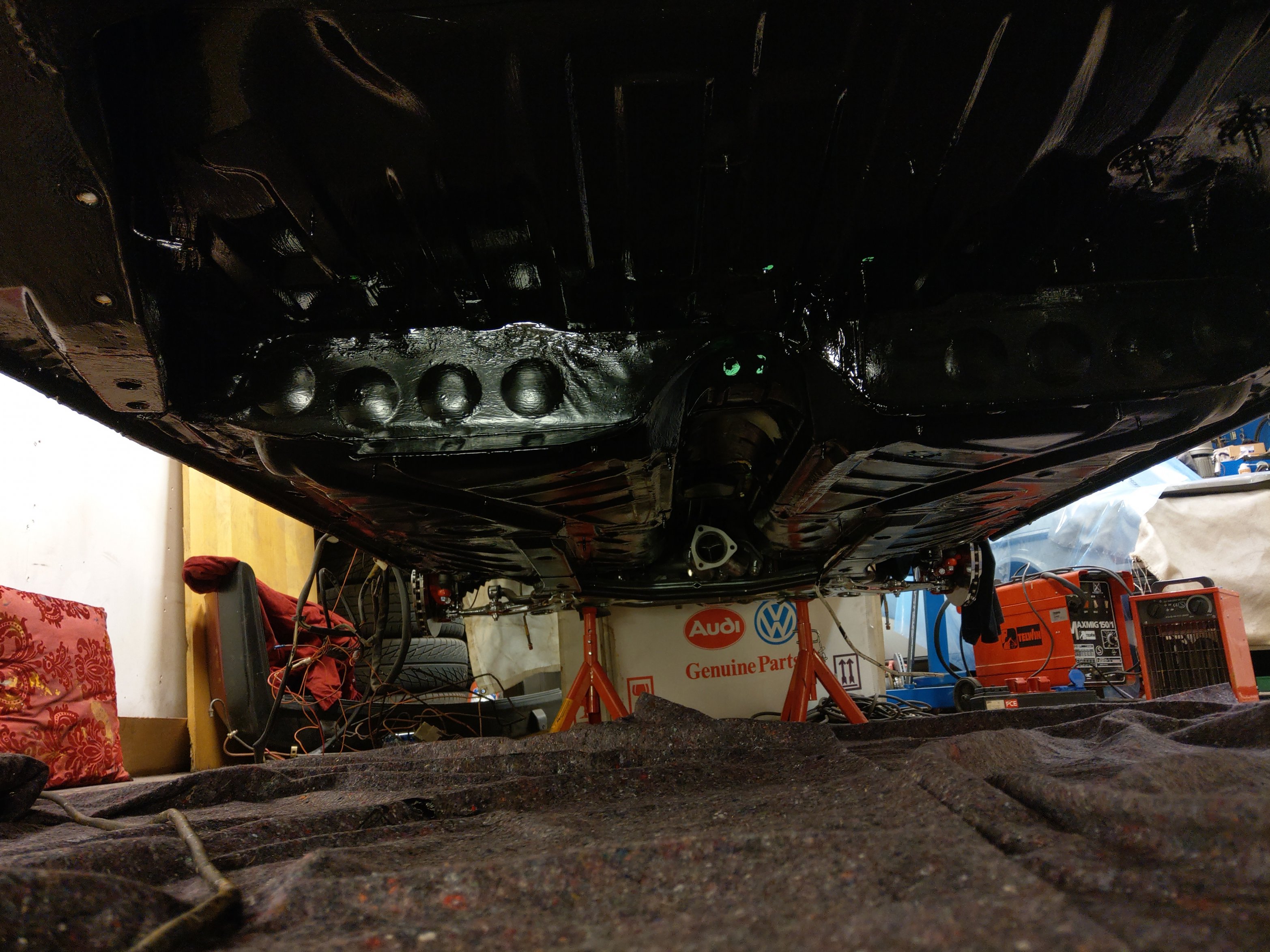

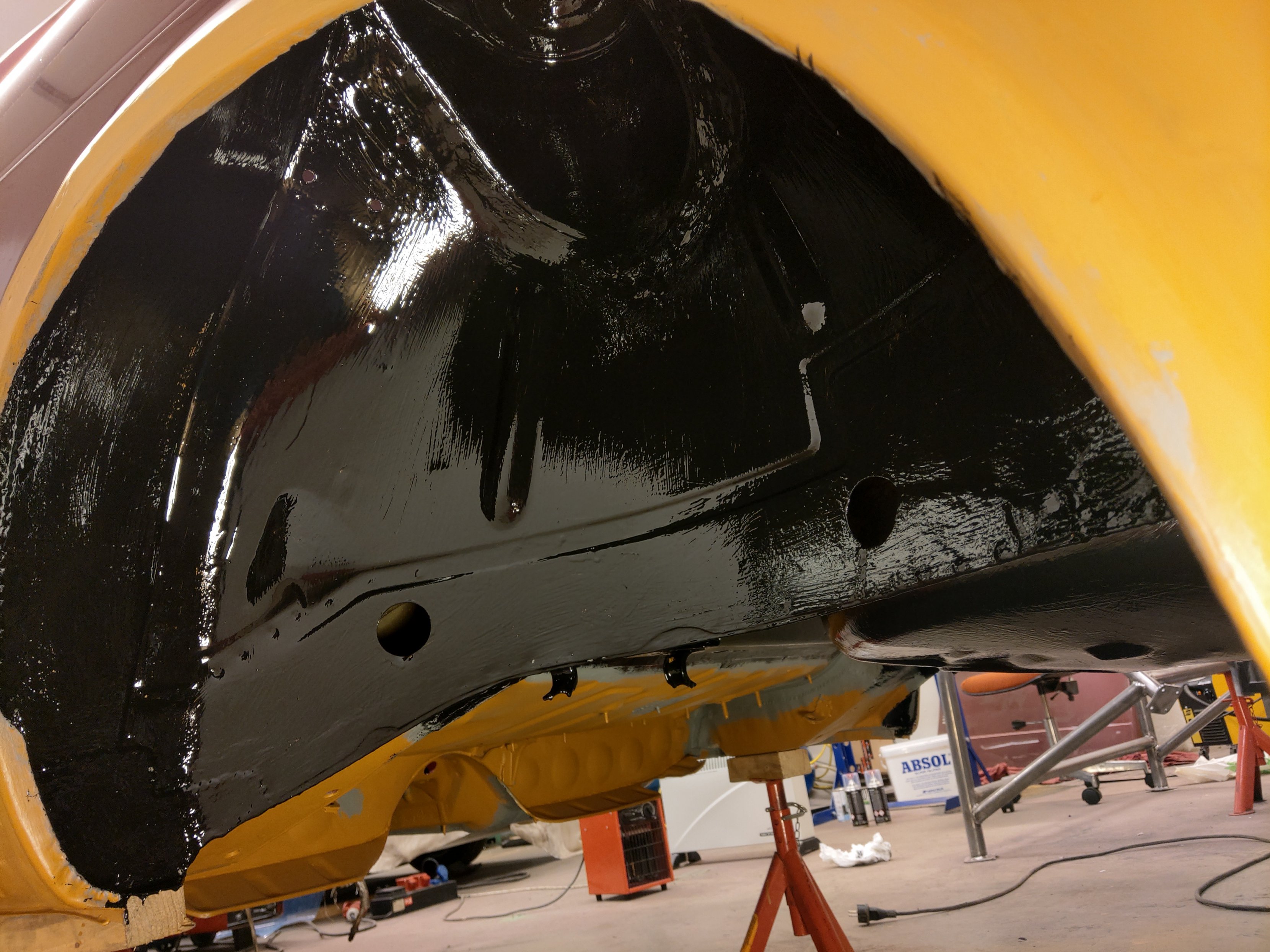

Ytterligare en onsdag med Temadur under bilen igår. Tar längre tid än jag trodde att få att målat ordentligt.

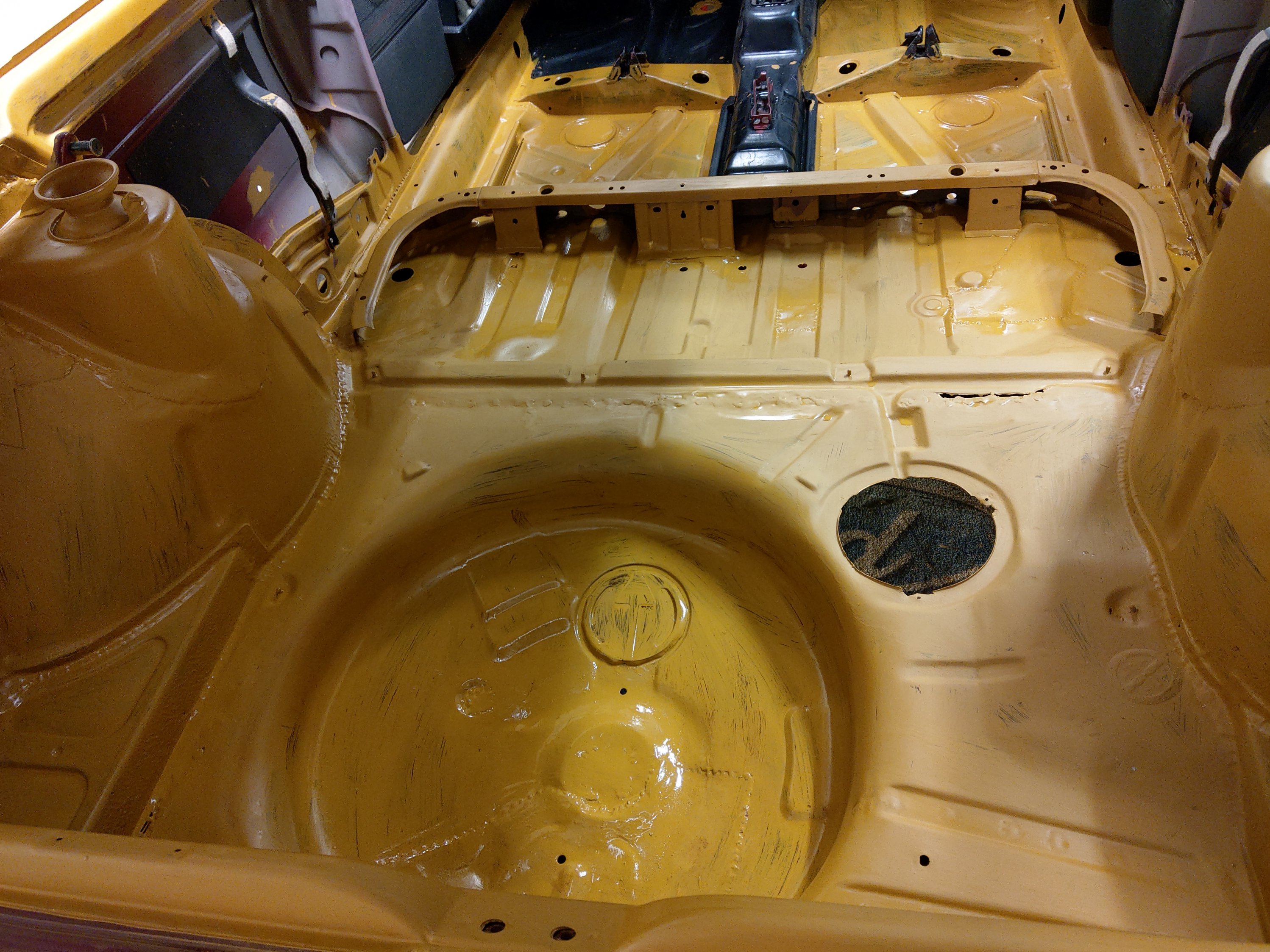

Iaf, bakre golv vart ju klart 2 lager förra gången. Nu är vänster hjulhus också klart 2 lager och höger hjulhus nästan klart 2 lager.
Sen började jag på första lagret främre golv också:
Bifogad fil 11730
Nästa gång blir det inte helt oväntat :p mera temadur under bilen.

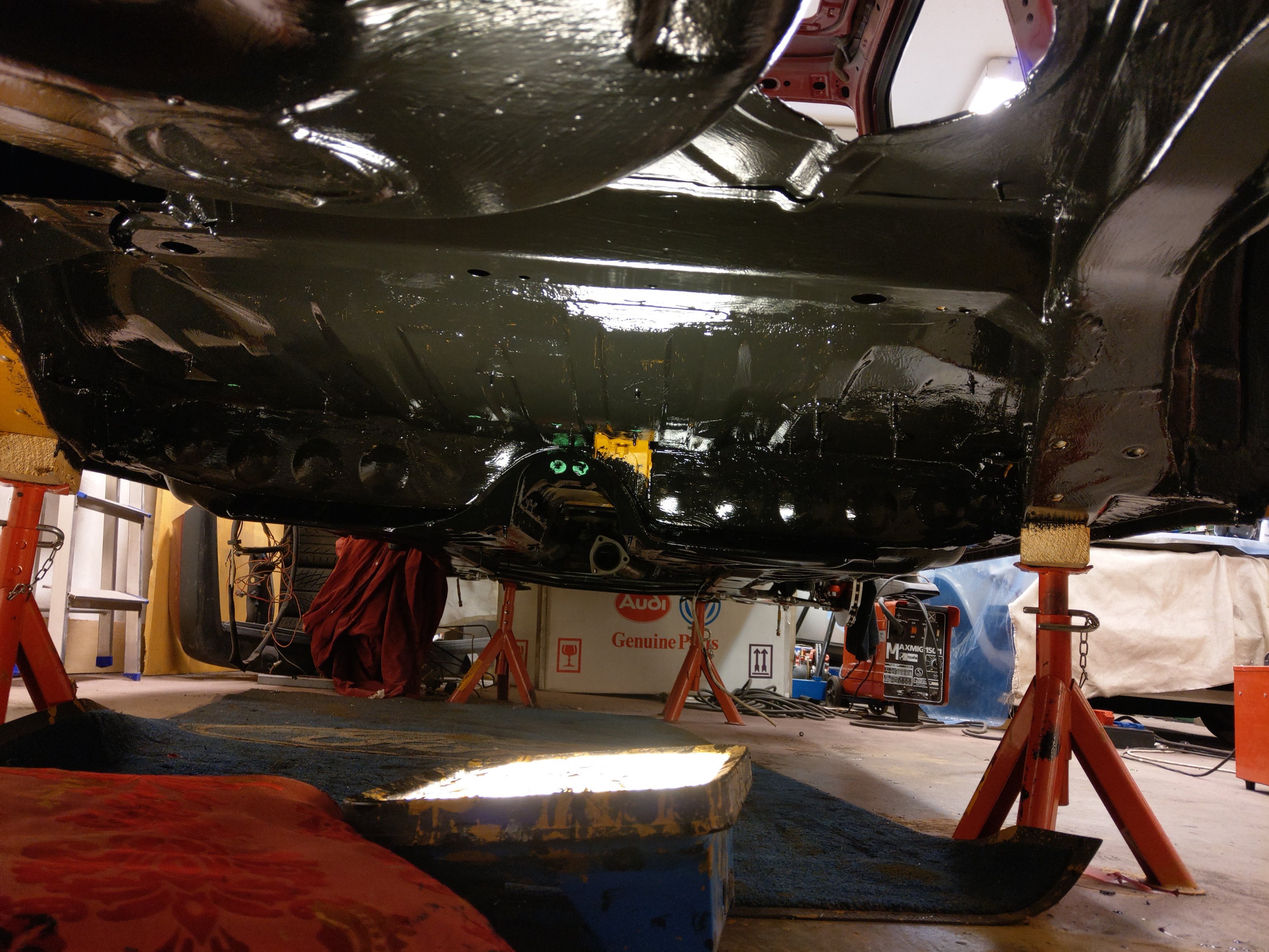

Blev inget garagebesök i onsdags. Blev att jobba istället, ibland är det så. Men i lördags så fick jag en lucka och åkte dit.
Båda bakre hjulhusen är nu också färdigmålade med 2 lager Temadur. Resten av golvet har nu också fått 1 lager (förutom några små fläckar vid pallbockarna och vid ett avgasfäste som jag glömt montera).
Så det känns bra, nu är det ett andra lager på resten av golvet så är äntligen den lackeringen jag skall göra klar :)

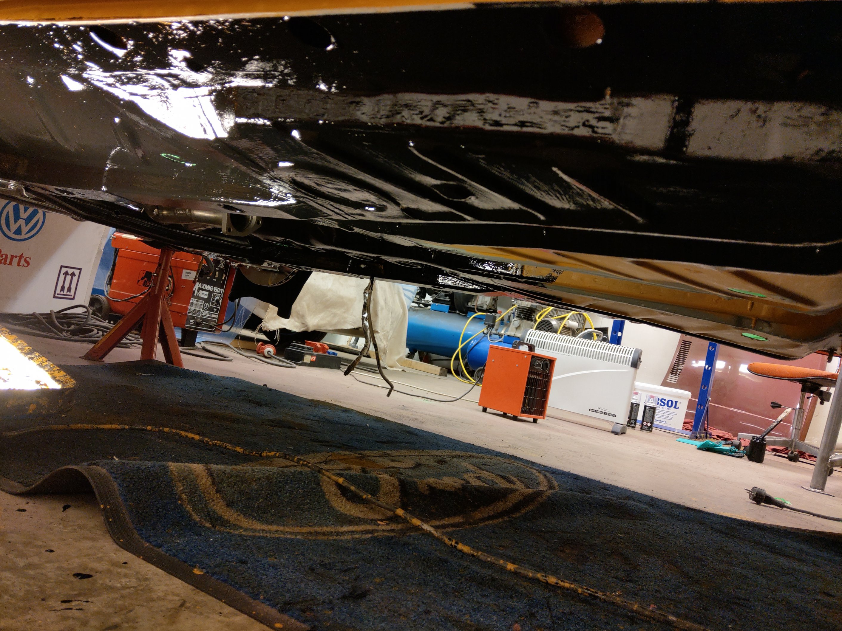

Onsdag igår och det innebär garagekväll :)
Flyttade pallbockarna till längst bak där det redan var målat 2 lager Temadur så de inte skulle vara ivägen.

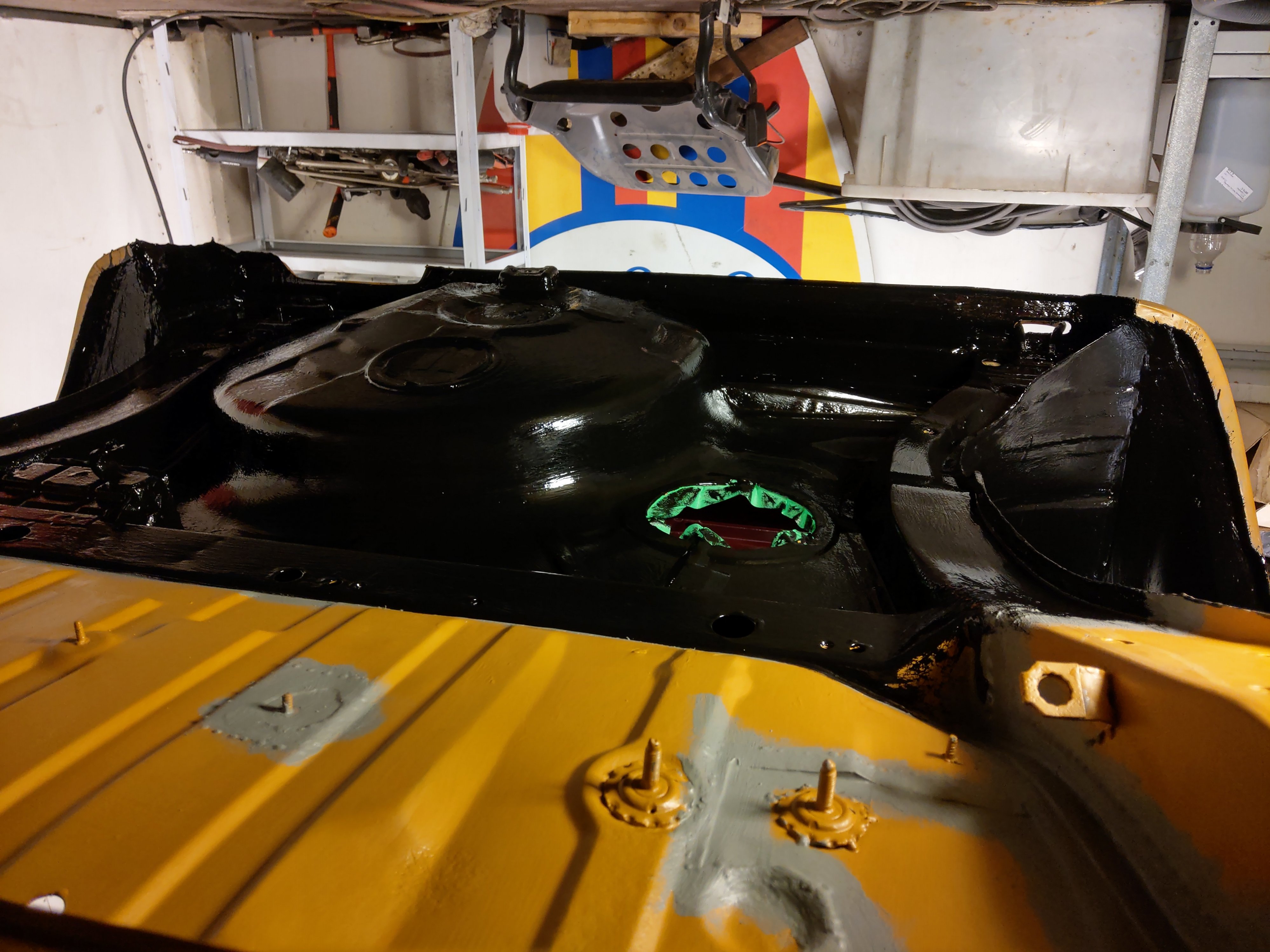

Sen blev det äntligen klart, hela bilen är nu lackad 2 lager Temadur under. Gick också över hela bilen under igår med stark lampa och fyllde i div små mistor.
Fick paket från verktygsboden också med TO3 hålrumsvätska och F40 underredsmassa. Kommera att köra underredsmassa i hjulhusen men inte under bilen i övrigt. Skall bli så skönt att slippa ha en bil där allt man mekar med undertill är kladdigt framöver :). Tror det kommer funka då det blir en ren hobbybil som bara används på sommaren.

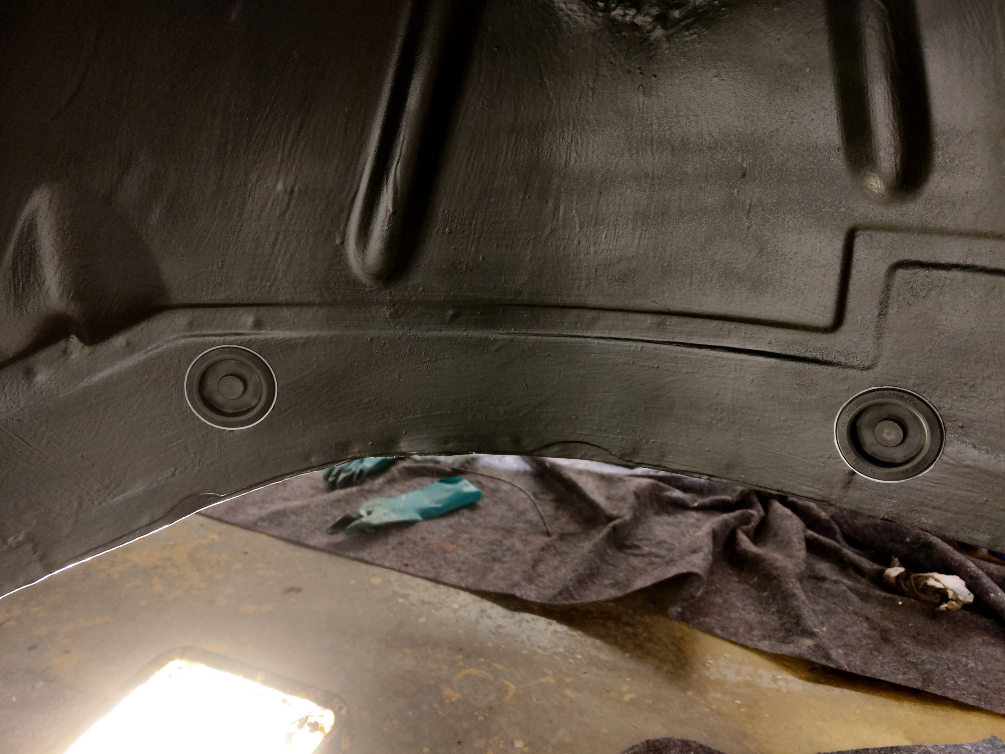

Började även sätta igen alla hålen i golvet som från fabrik är tätade med plåtbrickor eller vävtejp med gummipluggar. Några som inte kommit än men hälften fixade iaf.

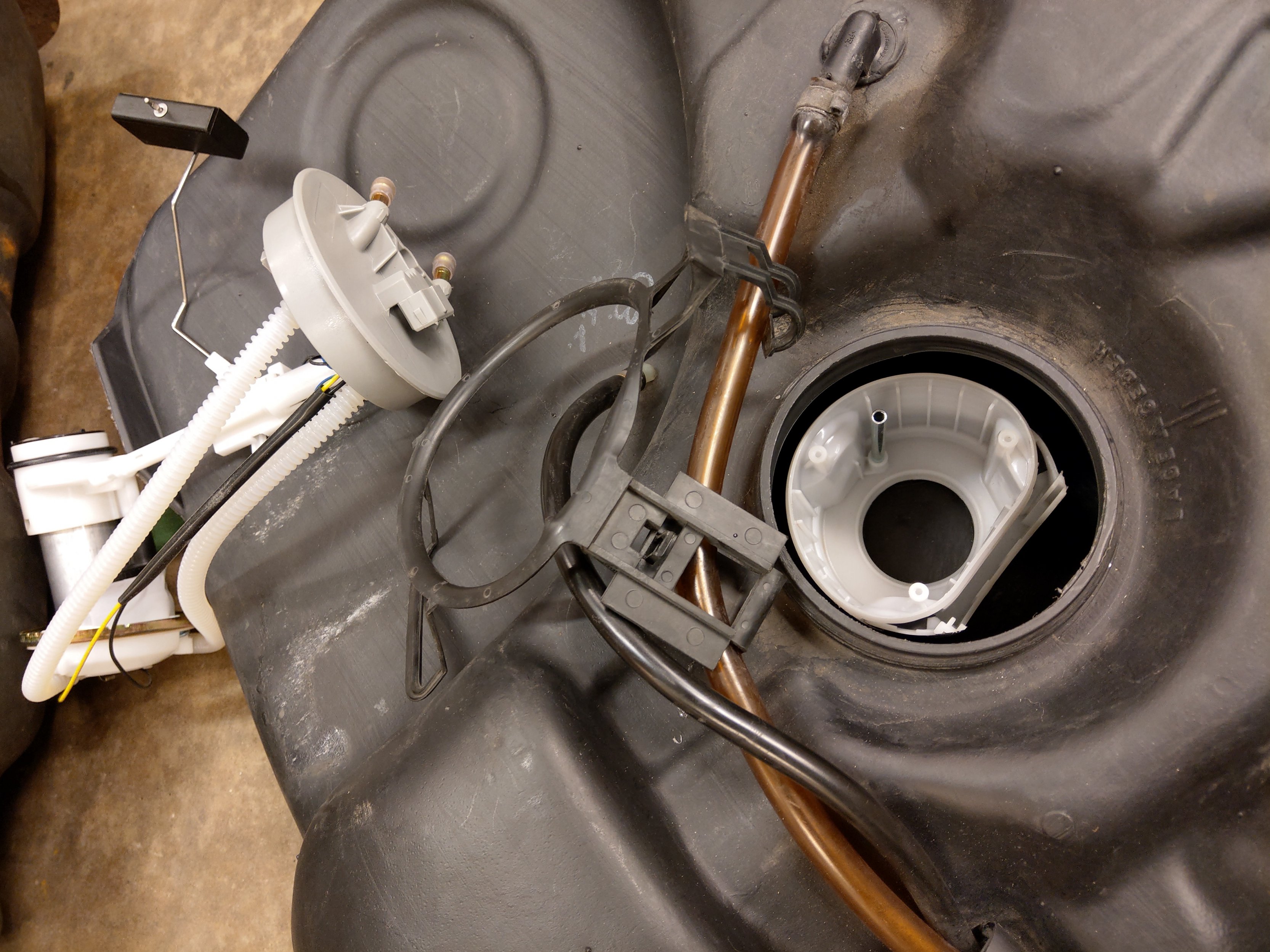

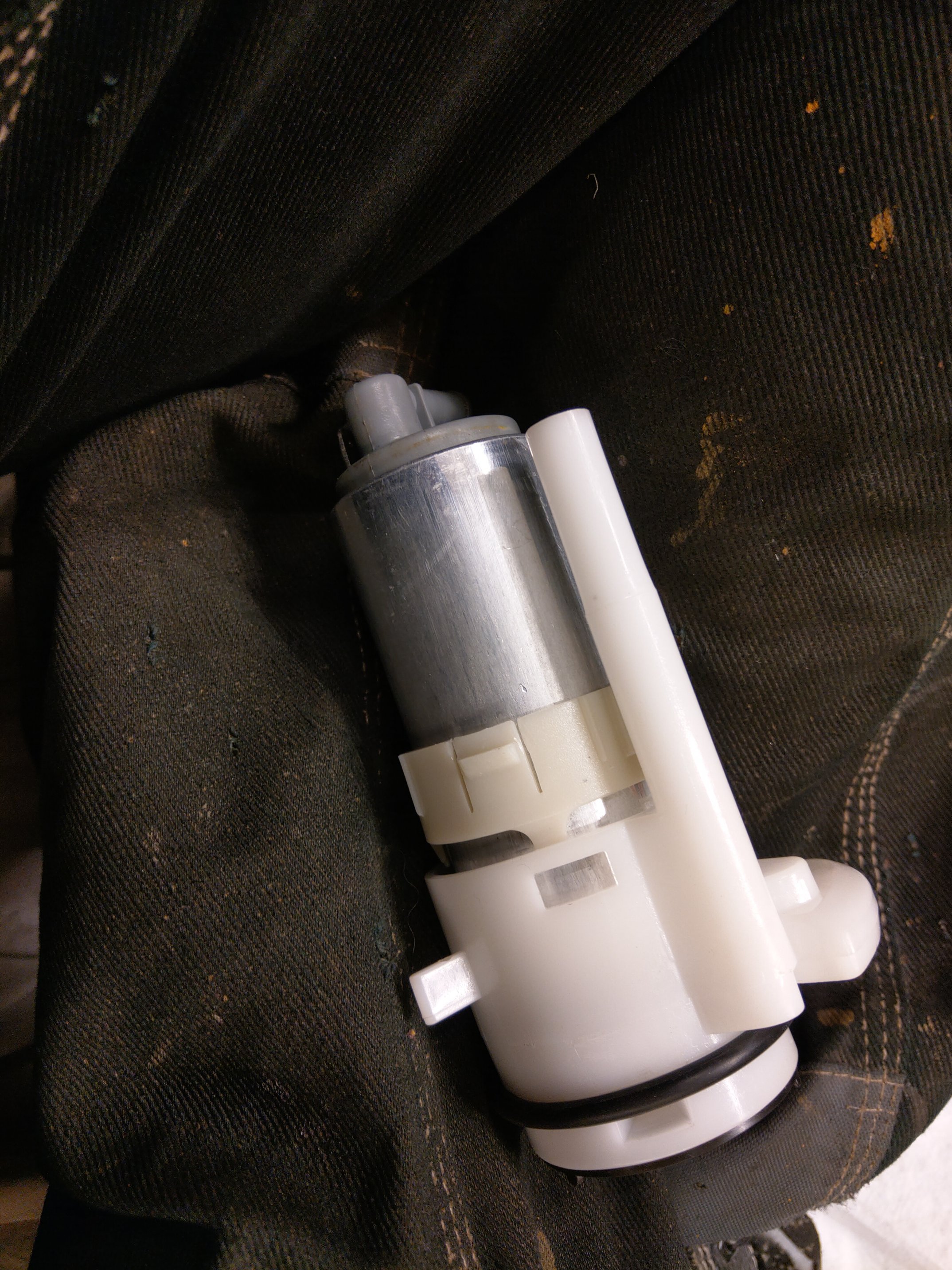

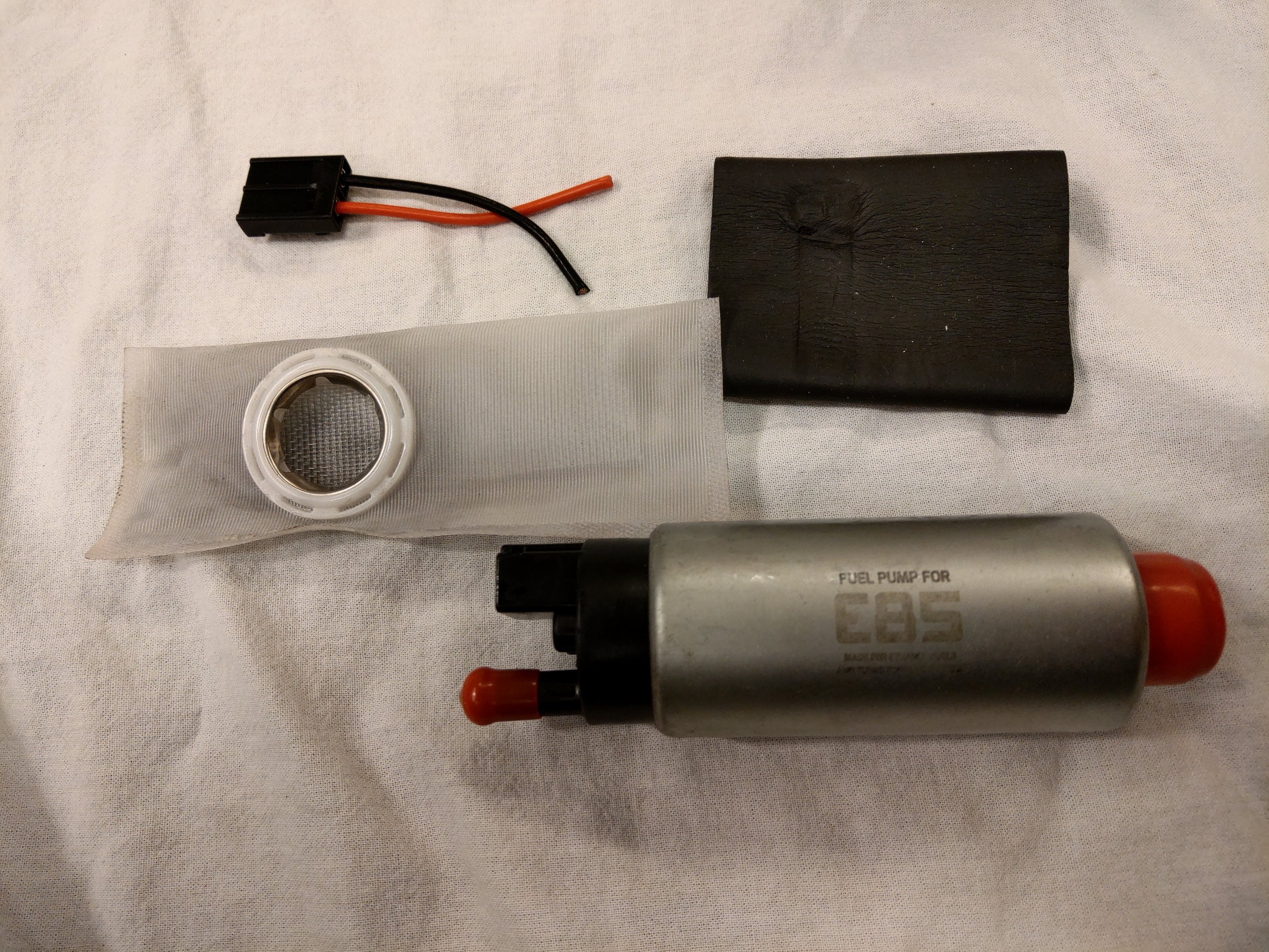

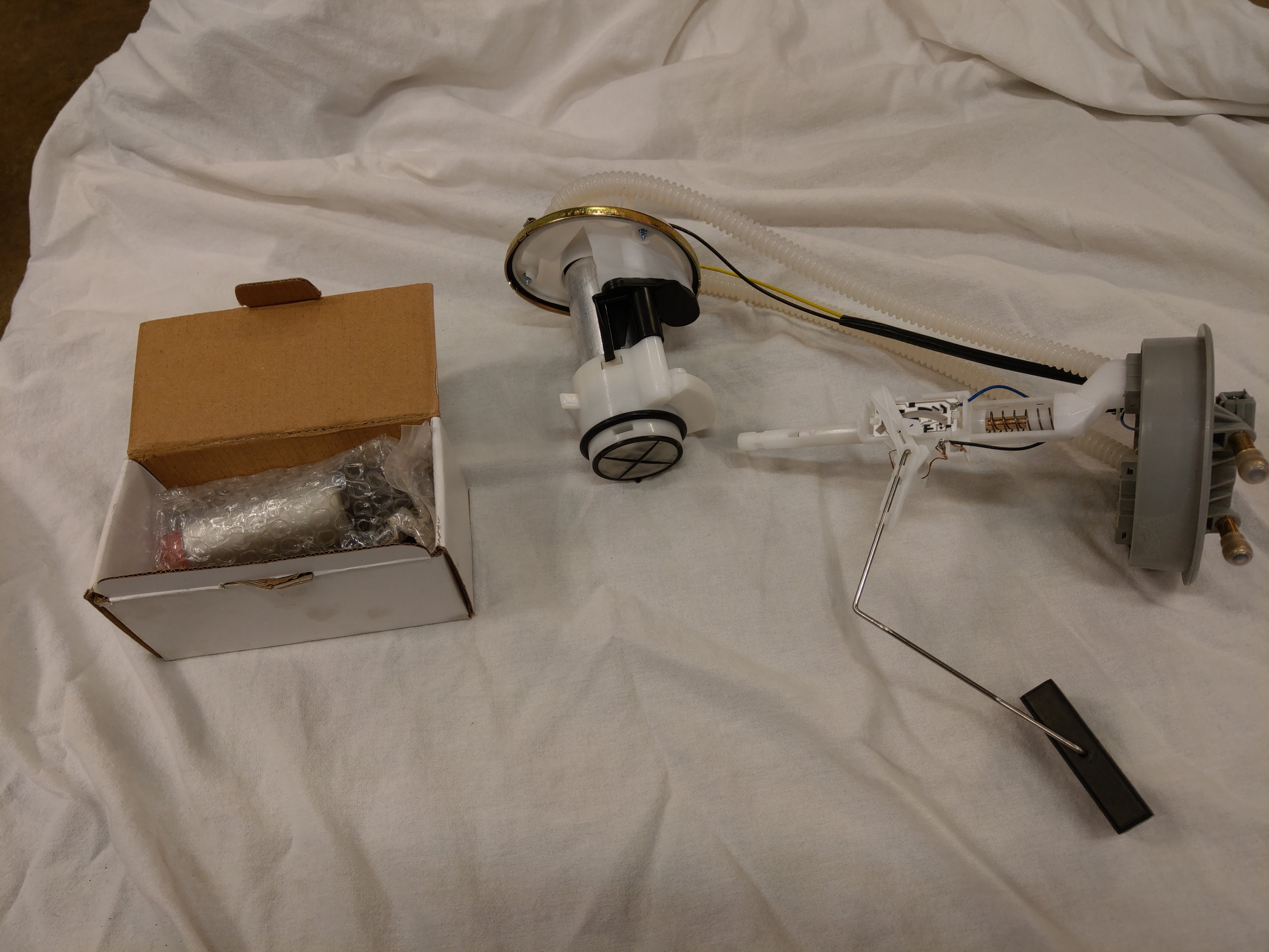

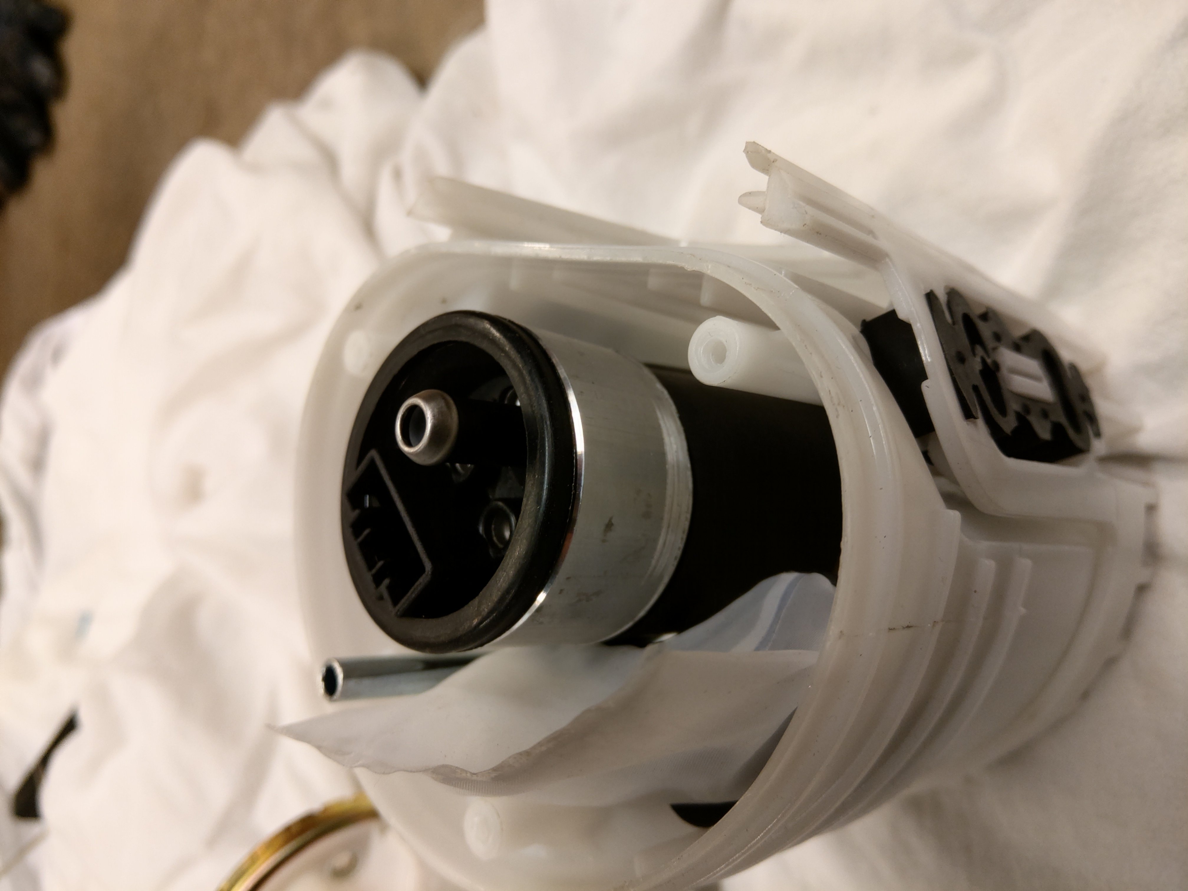

Pumpen är en E85 in-tank pump från Speeding i Borås. Ser ut såhär:
Bifogad fil 11803
Bifogad fil 11804

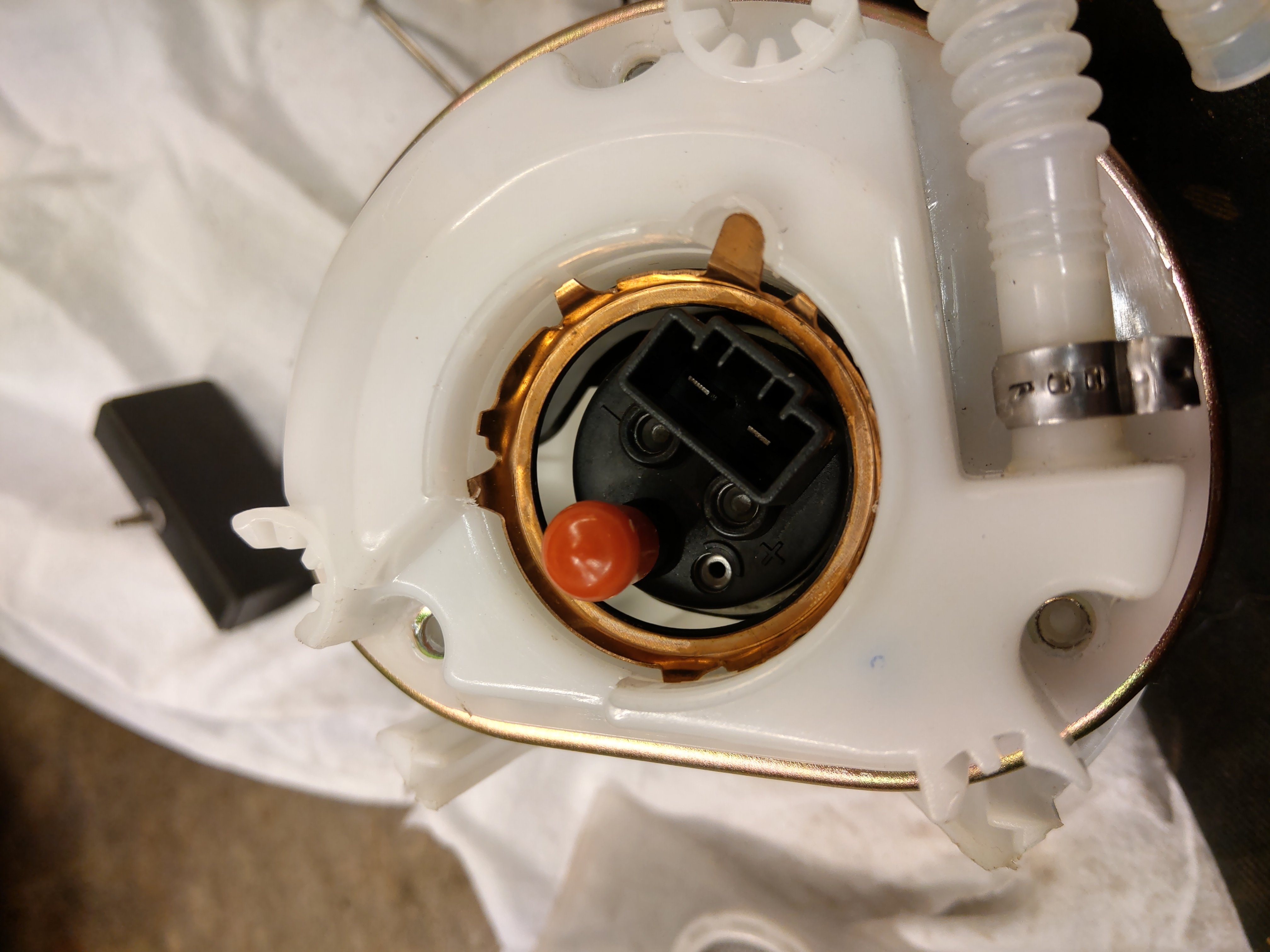

Org pump ute ur catchtanken:
Bifogad fil 11805
Bifogad fil 11806

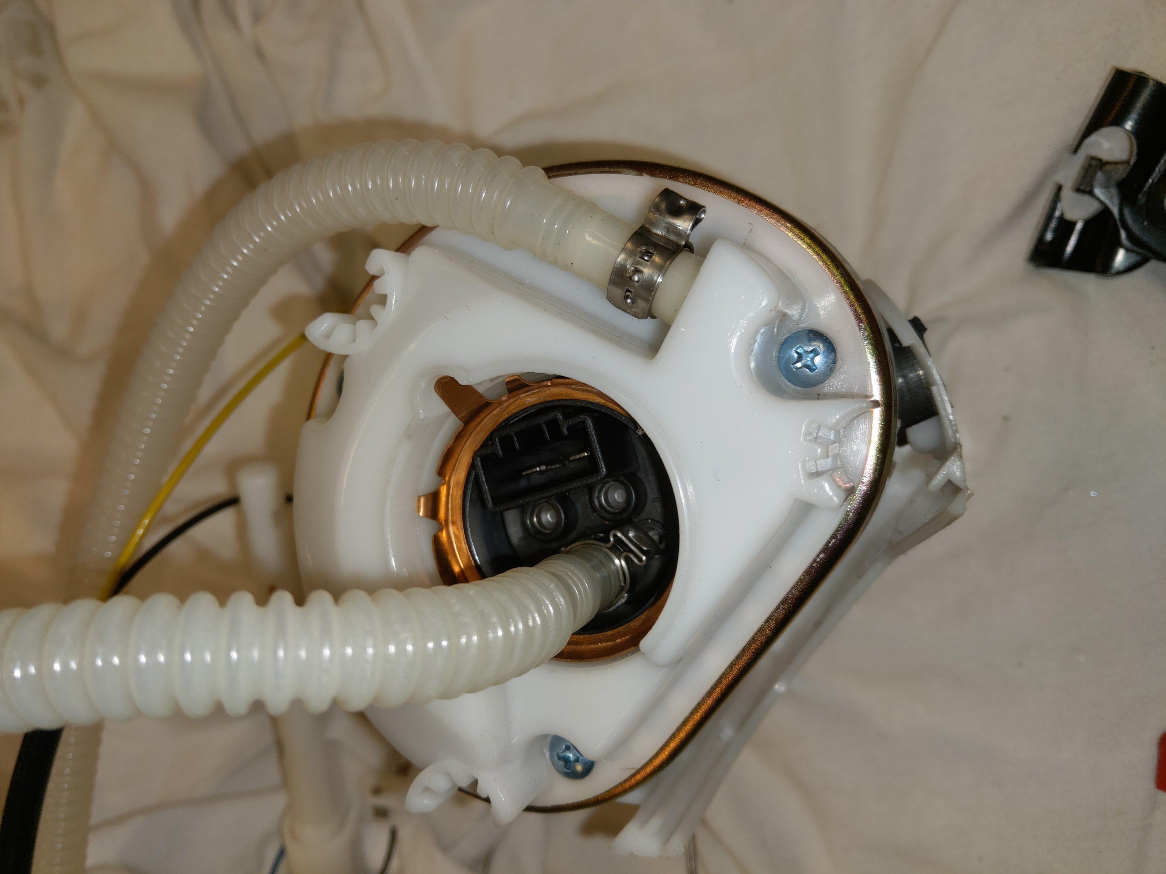

Första problemet var att E85 pumpen var avsevärt mindre i diameter än org VR6 pumpen. Detta löste sig dock med den medföljande strumpan som jag trädde på:
Bifogad fil 11807
Nästa problem var att E85 pumpen var kortare. Bra på ett sätt, för då finns det mera plats till en mjuk böj på slangen mellan pump och locket till bensintanken. Dåligt eftersom pumpen hålls på plats genom att locket till catchtanken pressar fast pumpen genom att trycka på ovandelen av den. Den nya pumpen glappar 10-15mm upp och ned när det är ihopmonterat. Kommer naturligtvis inte att funka.
Bifogad fil 11808
Enda vettiga lösningen som jag ser på detta (om man skall använda en VR6 catchtank) är att svarva en aluminiumhylsa som förlänger pumpen det som behövs. Efter att ha inventerat de svarvämnen som jag hade på hyllan var inget tillräckligt stort. Ridå :mad:
Men, har beställt och nya ämnen kommer imorgon så jag ger inte upp. Eftersom jag fastnade så tillbringade jag resten av kvällen med att gno på utsidan av tanken med thinner för att få den riktigt ren och svart. Börjar se bra ut nu, bara på tankpåfyllningsröret som det finns lite 2K färg från en omlack av bilen den satt på som vägrar släppa.

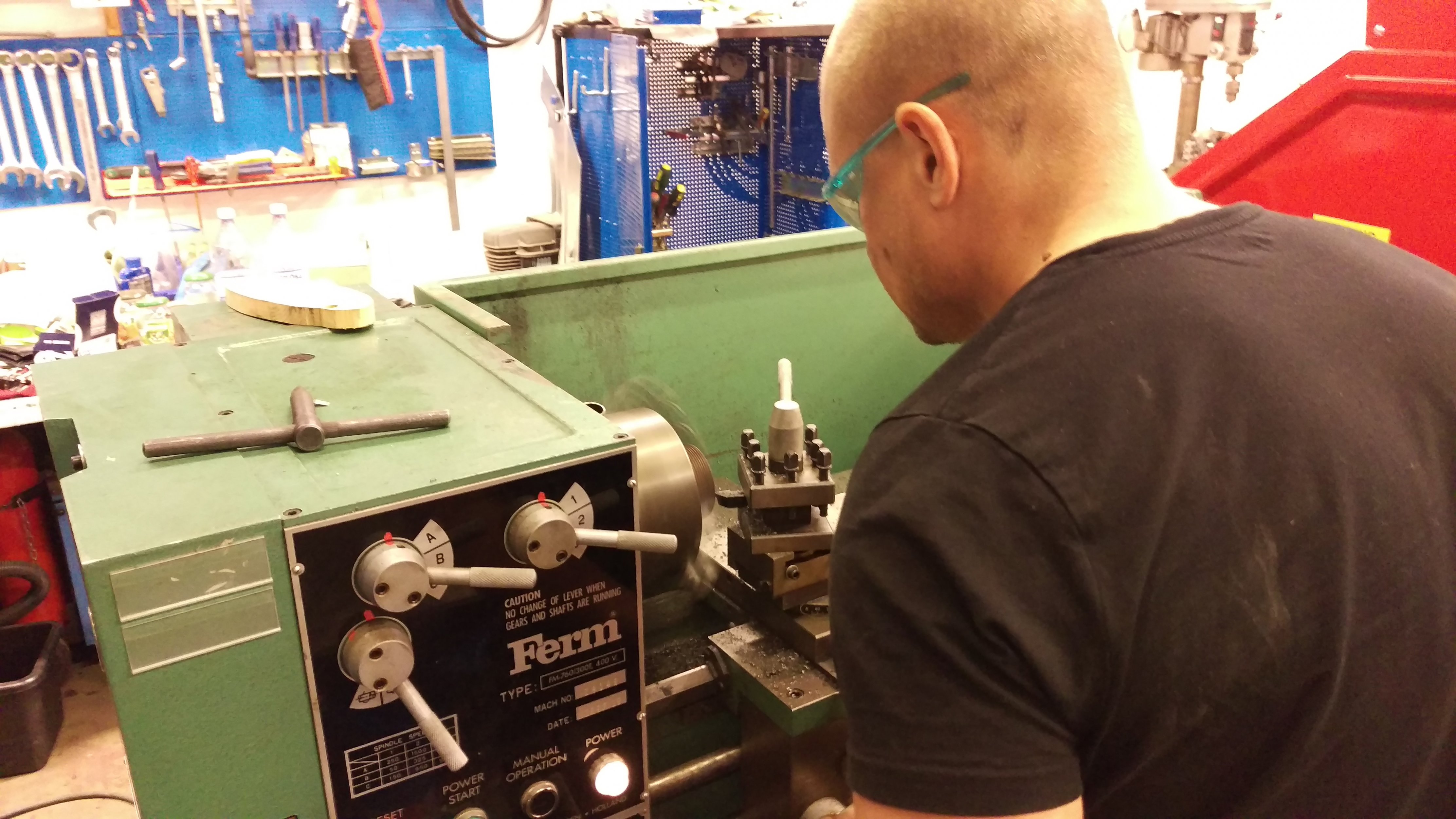

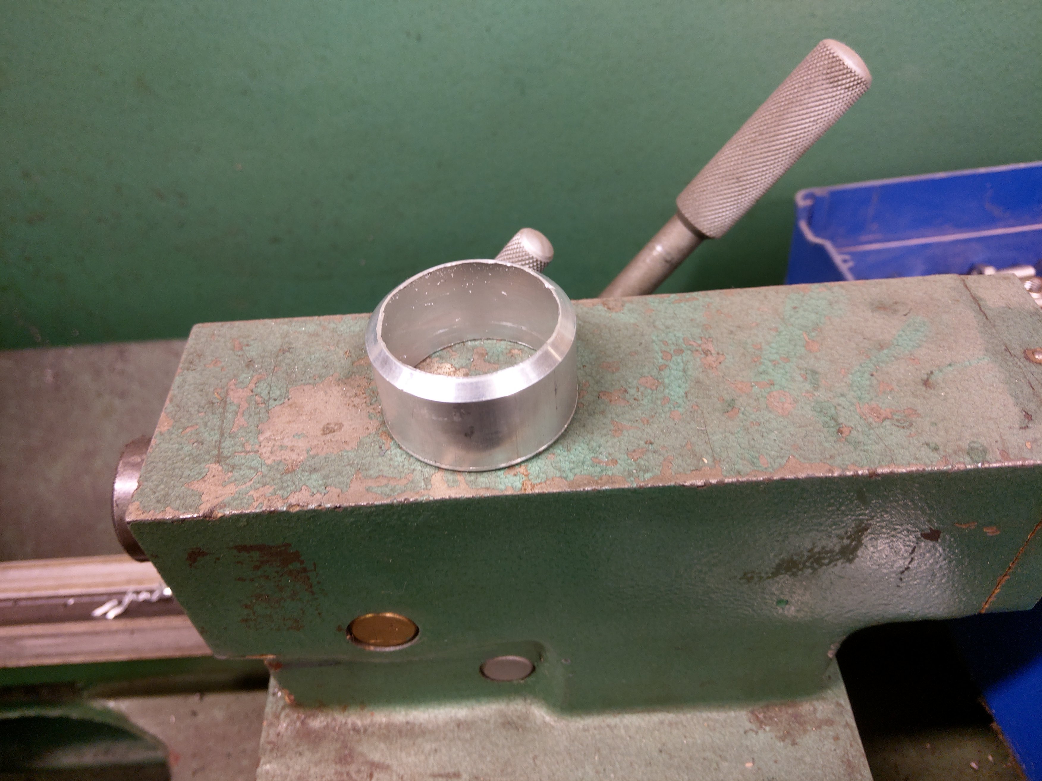

Div aluminiumrör hade kommit så igår blev det att dra igång svarven. Var länge sen jag använde den så trevligt att få lite omväxling. Efter lite testning så blev det ett 45mm rör som behöver ha fas åt båda hållen för att ligga bra an mot pump resp hus. Svarvning pågår:
Bifogad fil 11812
Den färdiga distansen:
Bifogad fil 11813

Och hela pumphuset ihopmonterat och pumpen sitter bra fast:
Bifogad fil 11815
Pumpen monterad och klar i tanken:

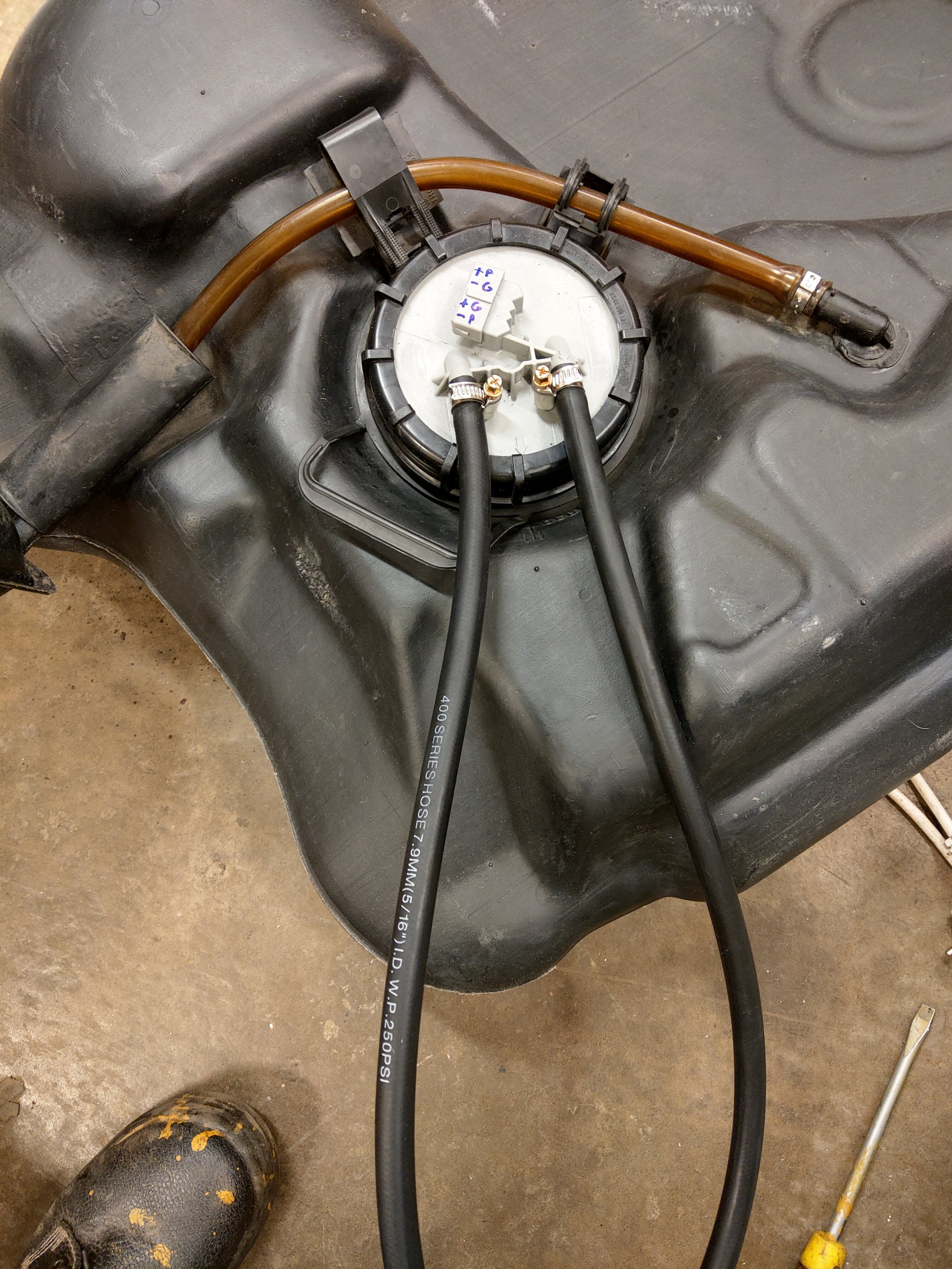

Först lödde vi in kablarna till nya pumpen:
Bifogad fil 11838
Lock, packning, stora plastmuttern monterade. Plus soppaslang (E85 godk) och div nya slangklämmor:
Bifogad fil 11839
Sortimentet av olika gummipluggar som skall monteras i alla hål överallt i karossen:
Bifogad fil 11840
Monterat ett 20-tal på bilen nu, kvarstår trösklarna som jag avvaktar till efter lack då jag rostskyddar dem inuti efter lack (Brukar alltid smådroppa ut ur trösklarna i flera år och billackerare brukar inte gilla kombon olja och lackering ;) ):
Bifogad fil 11841
Bifogad fil 11842

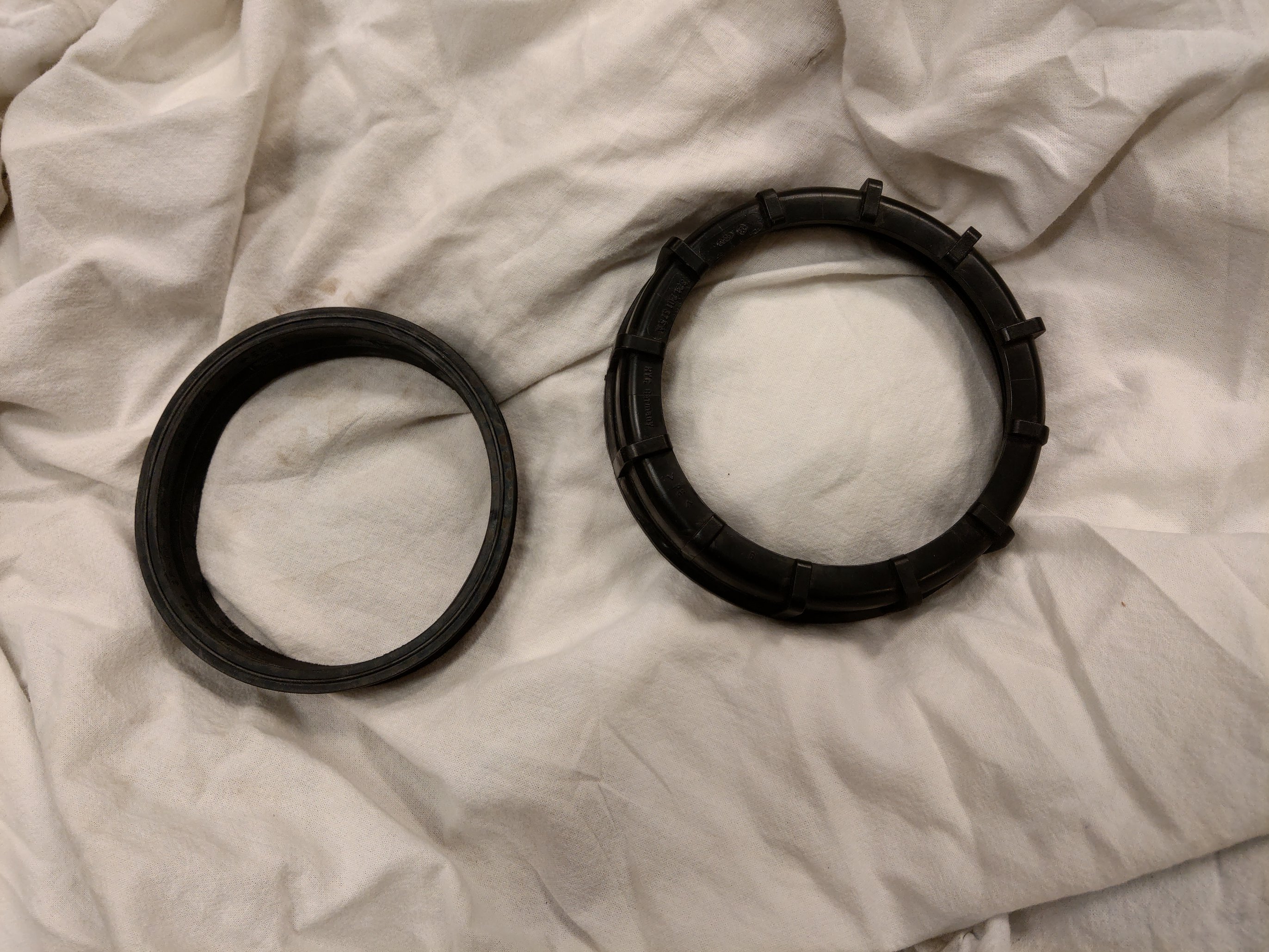

Några saknade skruvar och brickor till att montera tanken har också kommit så nu är det inte mycket kvar för att få dit den :)
Ytterligare en kväll i garaget. Äntligen fick jag skruva fast någonting på bilen:cool:

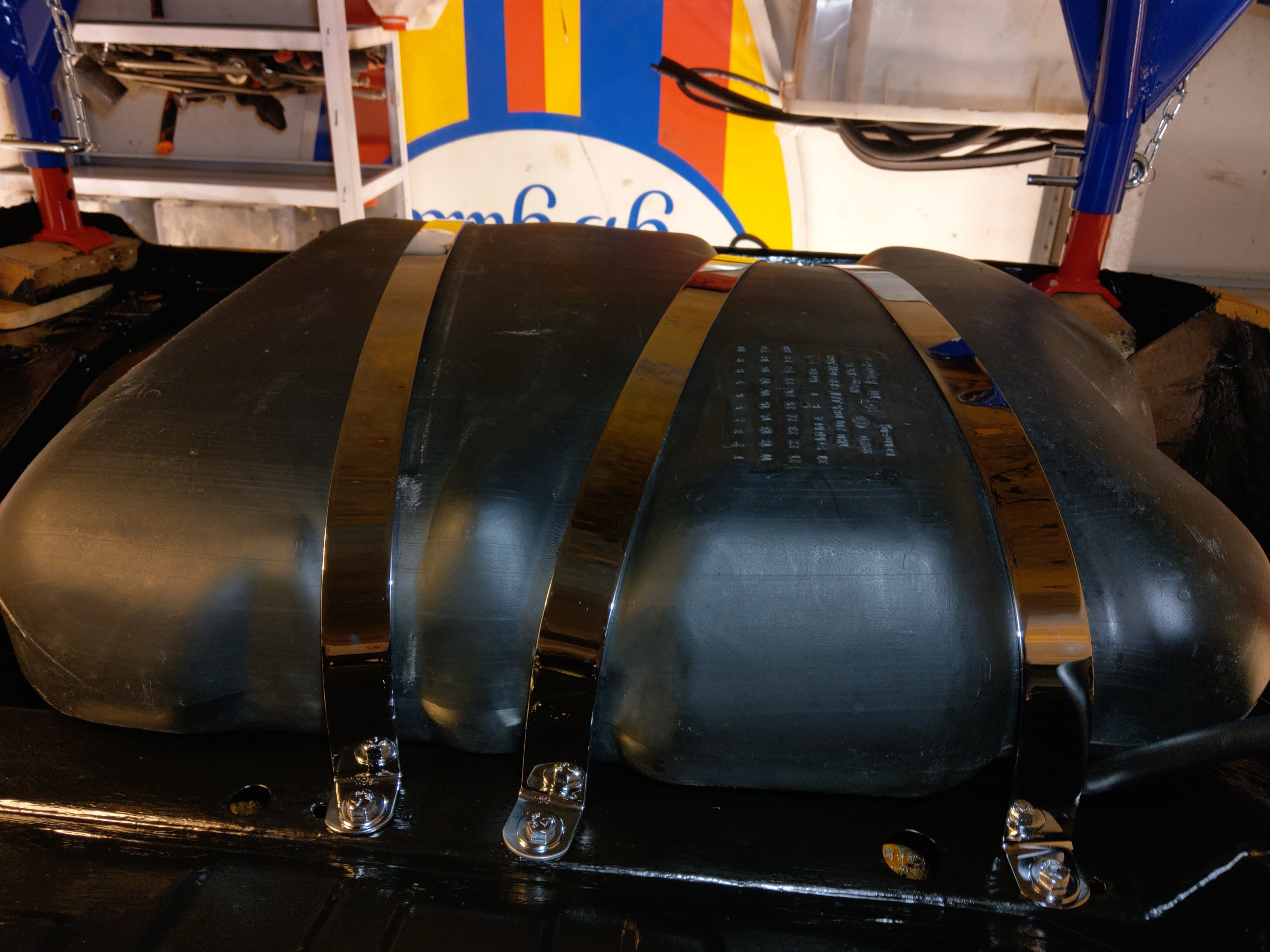

Idag blev det tankmontering. Ett riktigt skitjobb när man är själv. Tanken är stor, passar dåligt och väldigt obalanserad. Tankbanden är "för korta" när de är nya och inte böjt sig efter tanken än....en uppgift för sisådär 5-6 händer.
Men, men, vill man ngt mycket så vinner envisheten till slut :). Nu sitter tanken och banden där. Påfyllningsröret är inte fastskruvat än, utan skall lossa alla bultar till tanken så de nästan är loss och vrida den så tanklocket passar så bra det går i hålet, skruva fast röret och sen spänna tankbanden igen. Ni som plockat av tank på mk2/3 vet hur meckigt det är att få den att sitta bra.
Dessutom är det ju en Mk3 tank och på den är röret som tanklocket sitter i lite annorlunda så den hamnar lite offset i en mk2. Inget som syns när tankluckan är stängd, men det gör det hela ännu pilligare.

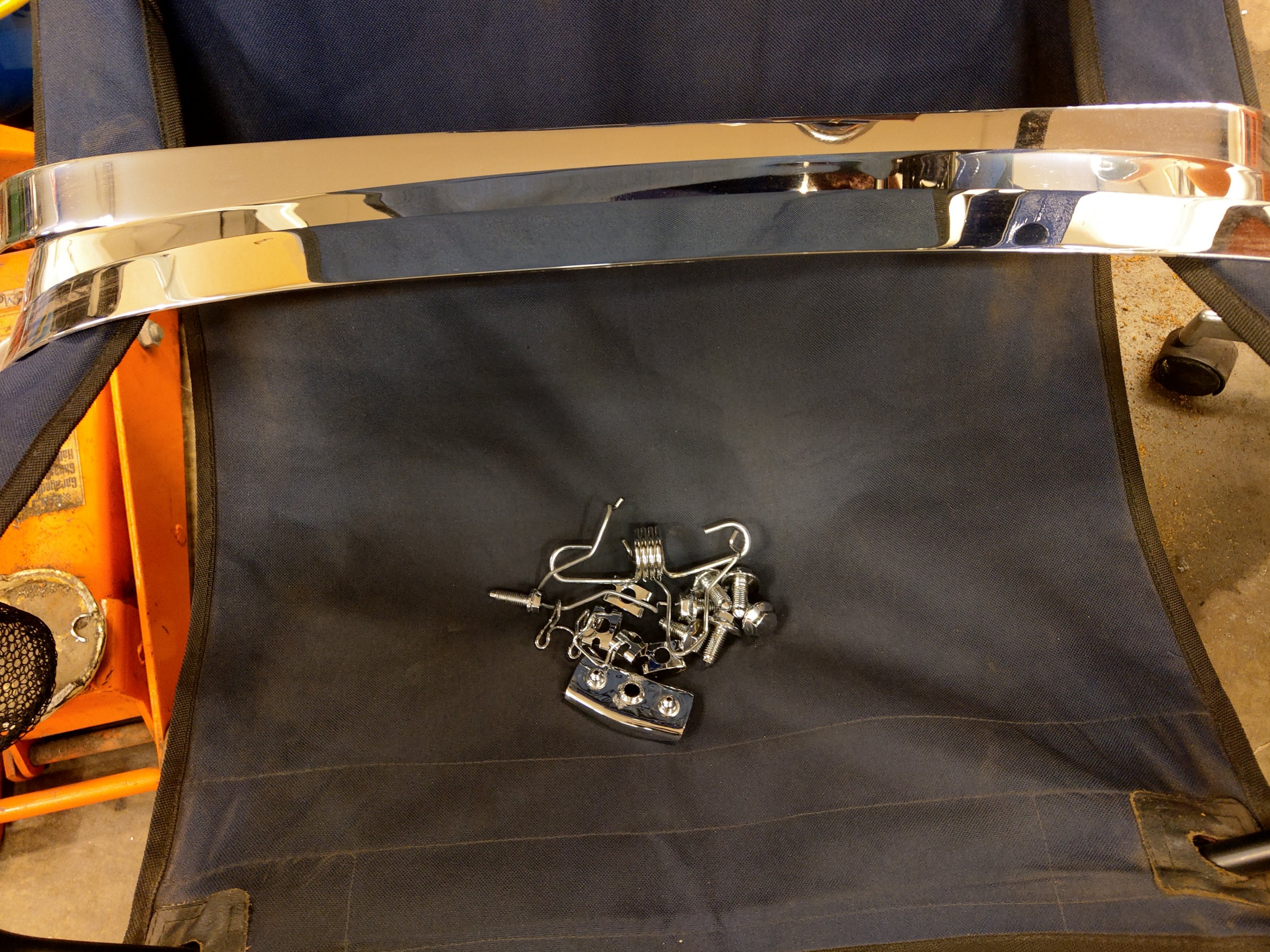

Nya tankband, skruvar och brickor, nykromade och blanka:
Bifogad fil 11859
Tanken på plats:
Bifogad fil 11860
Bifogad fil 11861
