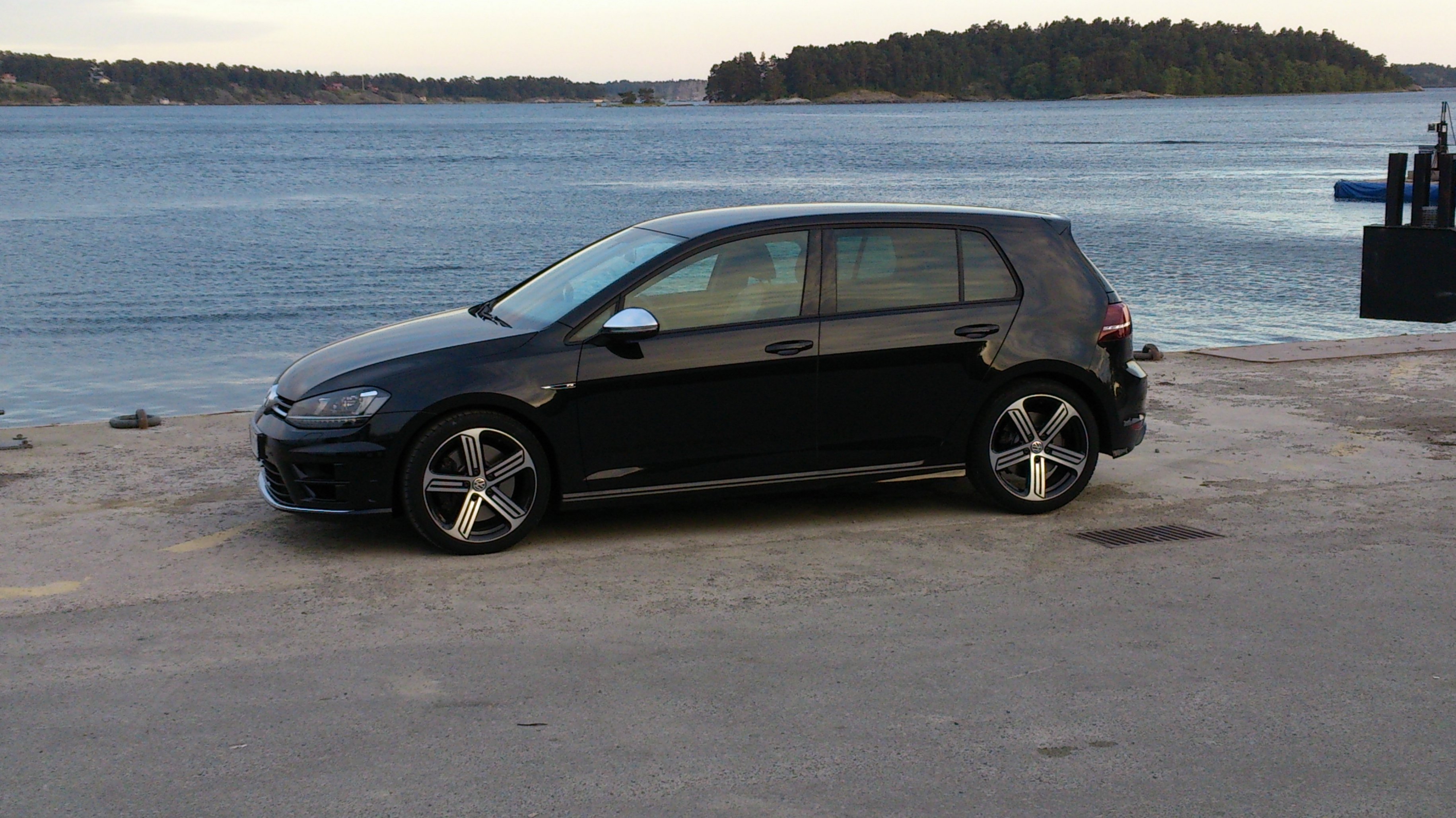

Bifogad fil 4452
Från dagens sista runda, glasstur till Dalarö med dottern.
Ser trevligt ut! Vacker bil i vacker miljö ;).
