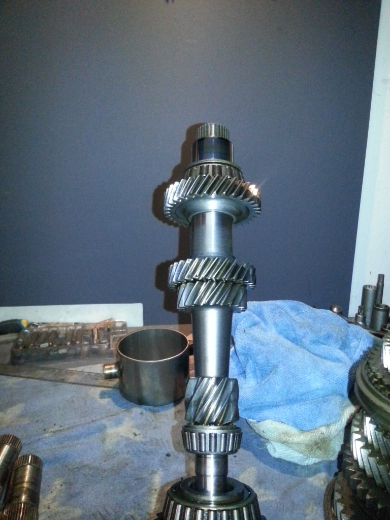

rengöra lite,
joxa lite med shimsningen samt smacka ihop skiten å i med ny fräsch redline heavy shook proof

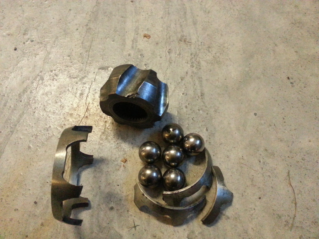

tyvärr gick en drivknut sönder i vanlig ordning så fick bara några få lugna varv, skit samma igentligen då det började ös regna strax där efter.
Jäkligt rolig bana förövrigt som jag gärna åker fler gånger på.
http://www.youtube.com/watch?v=9x_vDTeYv1w
finaste drivknutsraset än så länge ;)
Bifogad fil 1055
tar tag i saken direkt och beställer sviktståls axel i rätt läng till andra sidan också.

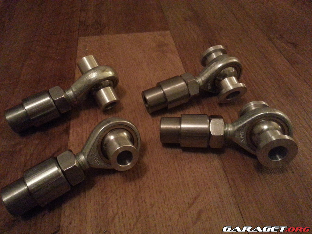

nya länkarmar på gång.

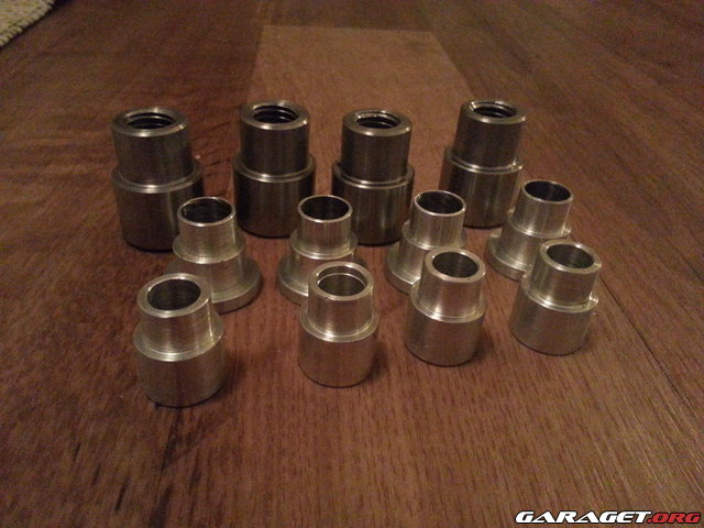

Erik fick snällt ställa upp å svarva å fixa svetsändar och distanser.
Bifogad fil 1057
Bifogad fil 1058

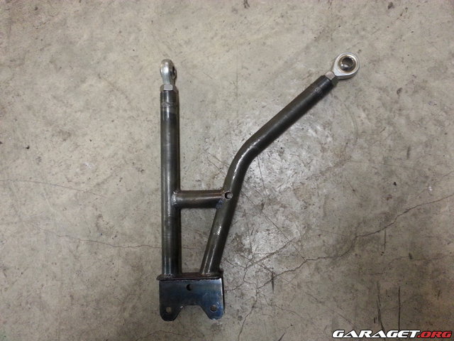

en st bärarm färdig tigad
Bifogad fil 1144
Snyggt, men är det bra att ha en knäck på röret där ?
Antar att detta blir vänster, sett ovanifrån, kraftigt tryck framifrån, sten/håla,
borde kunna knäcka röret i vinkeln, och hjulet bakåt/inåt?
Du har säkert beräknat hållfastheter, spekulerar bara.

Jo har tänkt tanken samt pratat med mr kandevik om saken, och fått lite tips från han.
Rören är köpta av snowball och är speccade för att klara av sfros regler angående sträck och brotts gräns.
Det håller nog som det är men det är rätt hårda krafter som blir bara när man bromsar.
Håloch feta stenar hittar jag förhoppningsvis inte på en bana :) bilen går väldigt sällan på gatan, det händer bara om man ska justera in nånting lite snabbt samt testa lite.
Så kommer bygga till ett rör så här:
http://i283.photobucket.com/albums/k...ps9e87b727.jpg

Det ser bra ut, skulle definitivt hjälpa till,
det första staget du satt kunde från början suttit högre, vid vinkeln,
men det är antagligen bra att ha röret där vid krängningshämmaren (som jag antar hålet är till för).
haha nu ska vi inte överdriva :)
curbsen e garanterat nemas problemas, håller man i en lupo orginal länkarm så vet man att det e smått gjort å man undrar hur fan det håller ihop ens ;) en vr6 länkarm e nästan dubbelt så fet och tung i jämförelse.
Har lite fjädringsväg kvar å det e ju ändå fjädringen som tar upp det mesta. köra i ett hål så kröker man nog vilken länkarm som helst, å hellre det än att vrida sönder framvagns balken pga för att man byggt med fel rör
kommer du kunna justera fram caster utan att får brytning i bärarmen?
