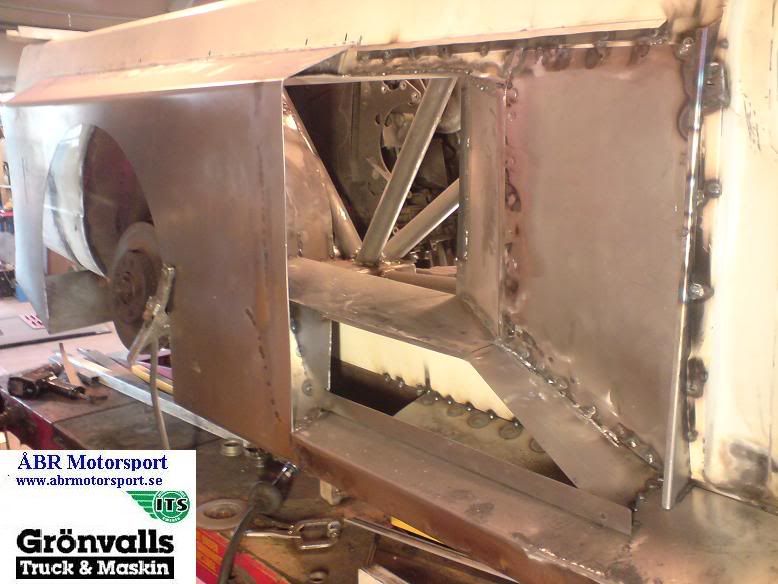

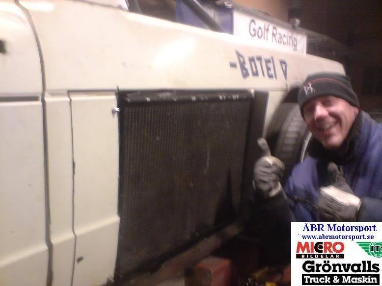

Har nu i två veckor svetsat dit ångrat mig skurit bort igen. Har gått mycket plåt.
Så Mats min trogna vapen dragare fick vara med o bestämma placering av Ic 2.

lönt jag köpte ny framskärmar, inte mycket kvar av dom.

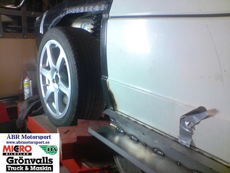

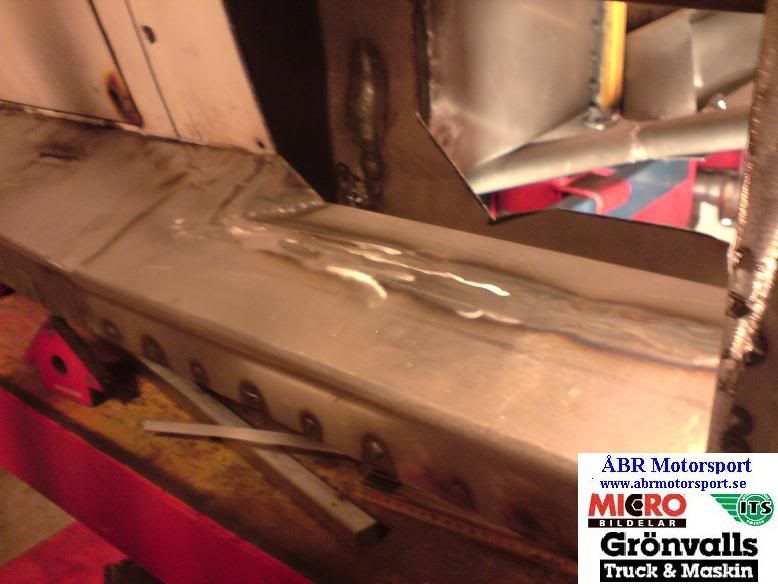

lite bilder på dom nya trösklarna.

Jasså, du fick lite gjort fastän att vi var där o sprang i vägen halva natten. ;-)
Ser ut som att du är inne på mitt spår trots allt. :-)
//Henke.
Sälja till mig sen och börja bygga på en ny ? ;-D
Caddyman : men natten är lång...
J.L: det är kanske lika bra, nu när jag har ångan uppe =)

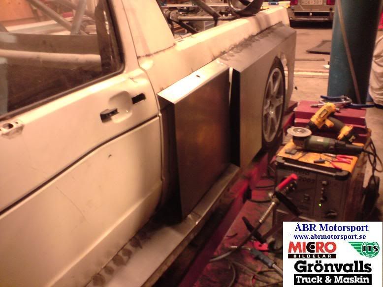

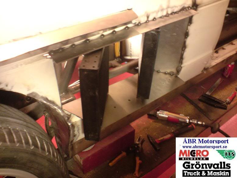

ny uppdet..

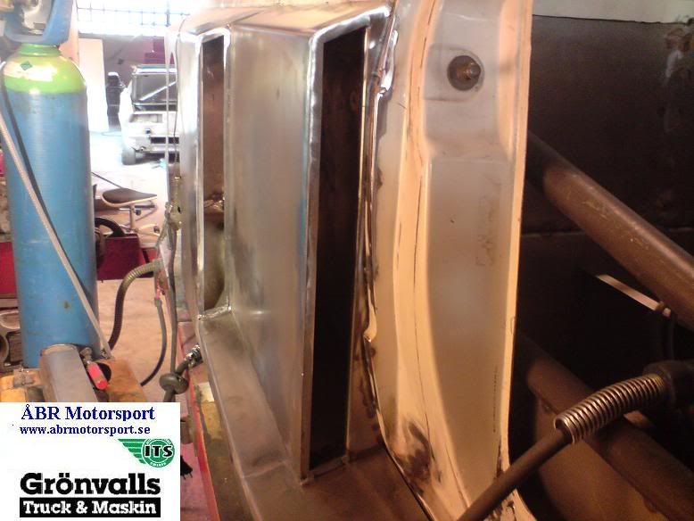

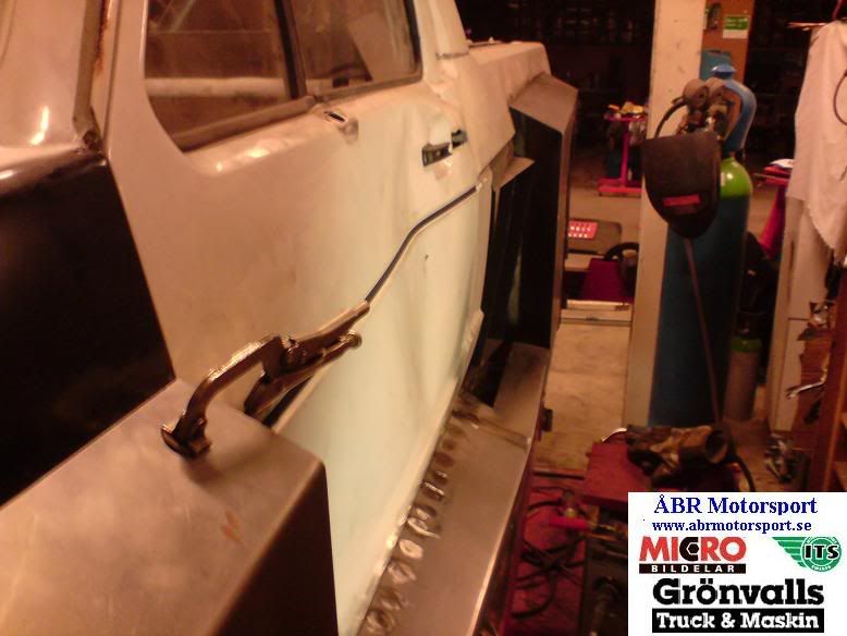

dubbel osthyvel på plats..
http://i273.photobucket.com/albums/j...DSC0221530.jpg
http://i273.photobucket.com/albums/j...DSC0221630.jpg

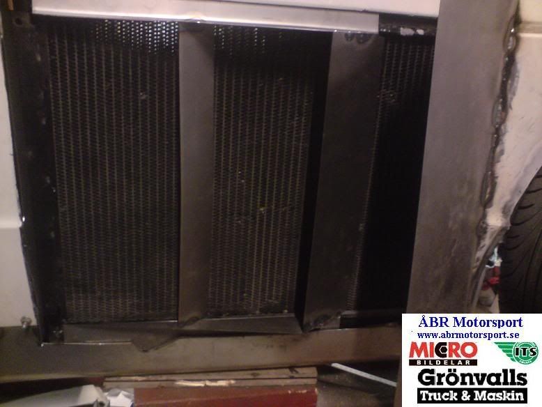

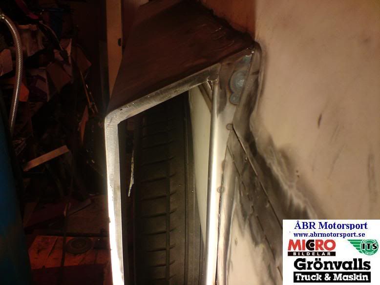

även börjat snygga upp under breddningen
http://i273.photobucket.com/albums/j...DSC0222430.jpg
Hade det inte varit snyggare att bredda hela originalsidan utåt ?

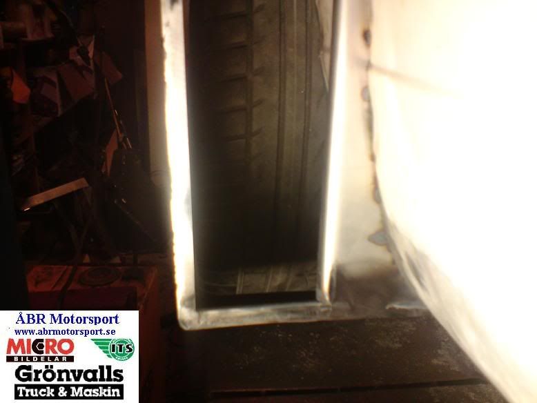

J.L : hjulen kommer ligga 10mm innan för kanten. Så inget kan ta i hur jag än plågar bilen...

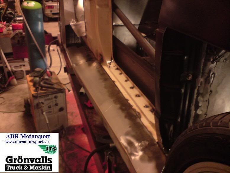

snygga till lite kanter i helgen
http://i273.photobucket.com/albums/j...DSC0222530.jpg
http://i273.photobucket.com/albums/j...DSC0222630.jpg
http://i273.photobucket.com/albums/j...DSC0223230.jpg

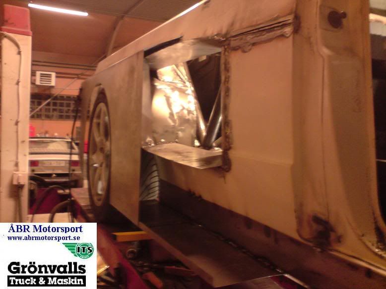

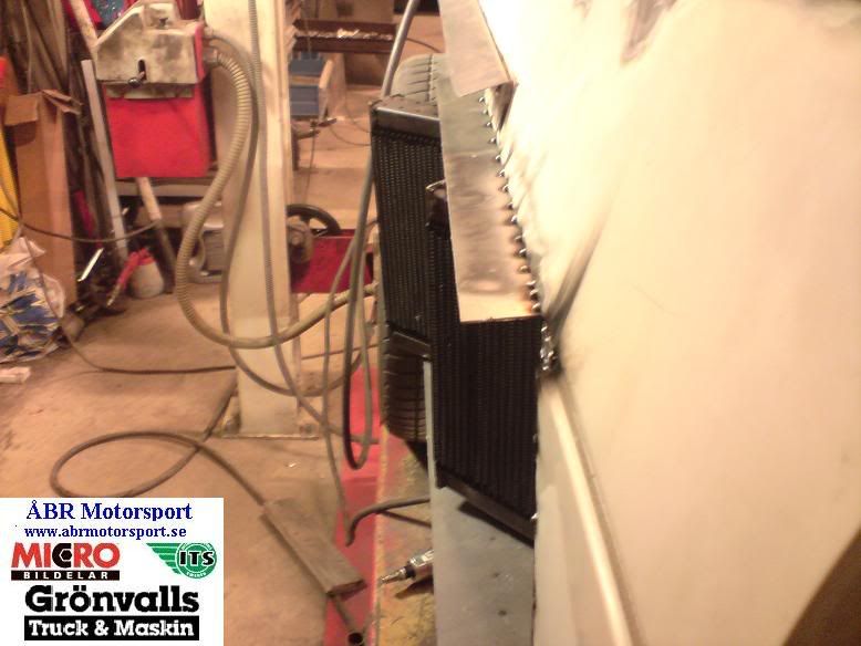

skar även upp den andra sidan. Till oljekylare o ic vattenkylaren.
http://i273.photobucket.com/albums/j...DSC0224030.jpg
http://i273.photobucket.com/albums/j...DSC0224130.jpg

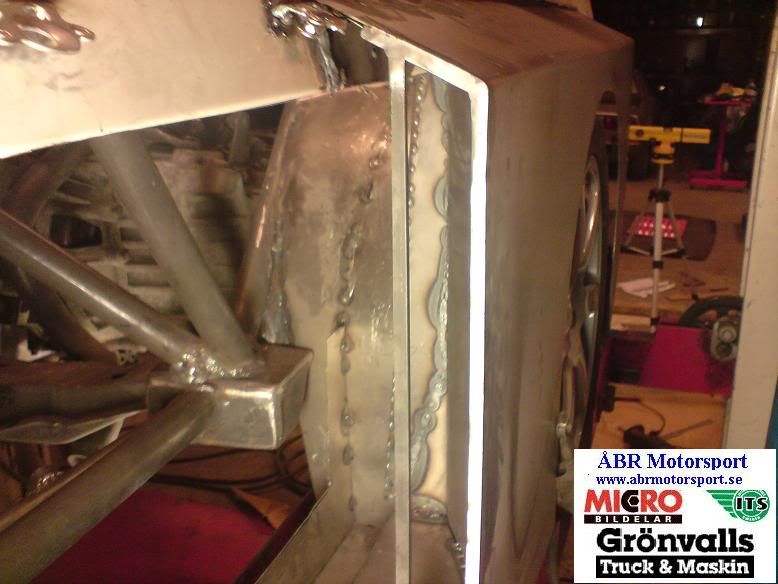

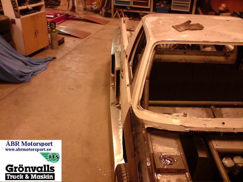

Har varit lite tyst här .. jag har kopierat vänster sida till höger. inte s´å lätt , plåten slår sig olika.

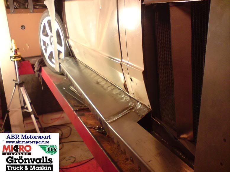

Tröskelen börjar ta form
http://i273.photobucket.com/albums/j...DSC0226730.jpg
tröskel på plats
http://i273.photobucket.com/albums/j...DSC0227530.jpg

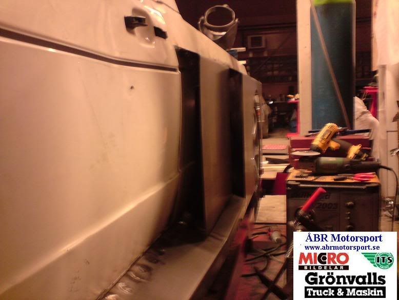

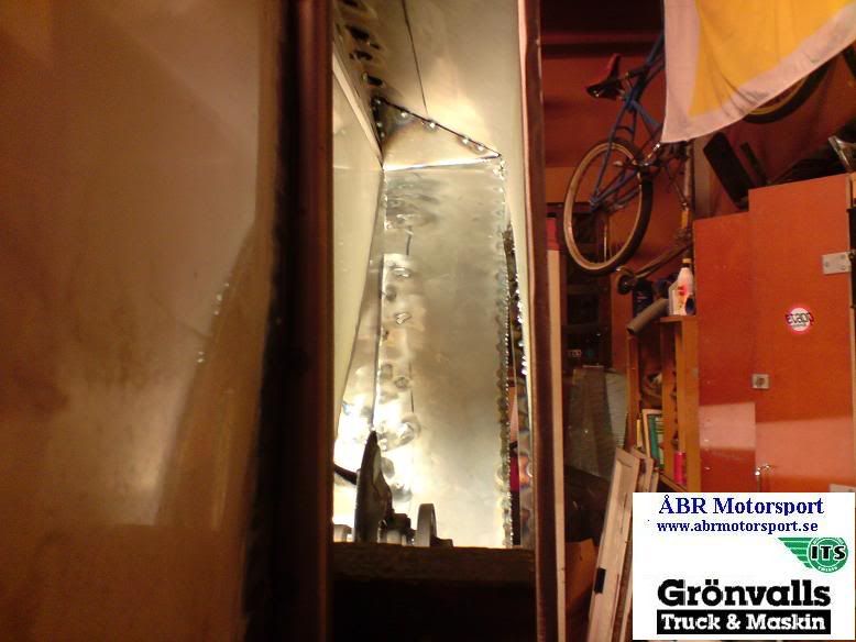

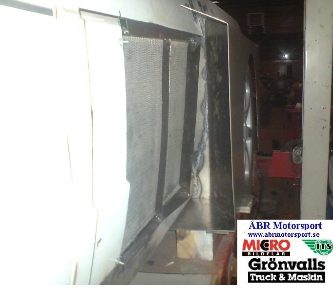

får styra luften lite.
http://i273.photobucket.com/albums/j...DSC0228530.jpg
så blev det..
http://i273.photobucket.com/albums/j...DSC0228830.jpg
http://i273.photobucket.com/albums/j...DSC0229630.jpg
http://i273.photobucket.com/albums/j...DSC0229730.jpg

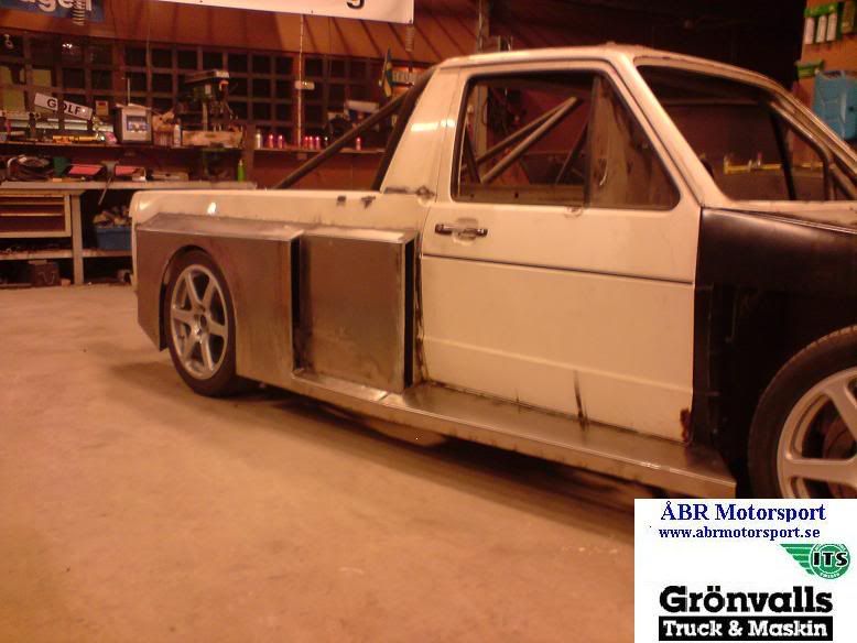

har även gjort innerskärm o en skärm kant.
http://i273.photobucket.com/albums/j...DSC0229230.jpg
Sicket jobb va..... :-)
Har du löst det med framskärmarna?
Vilken design blir det på dom?
