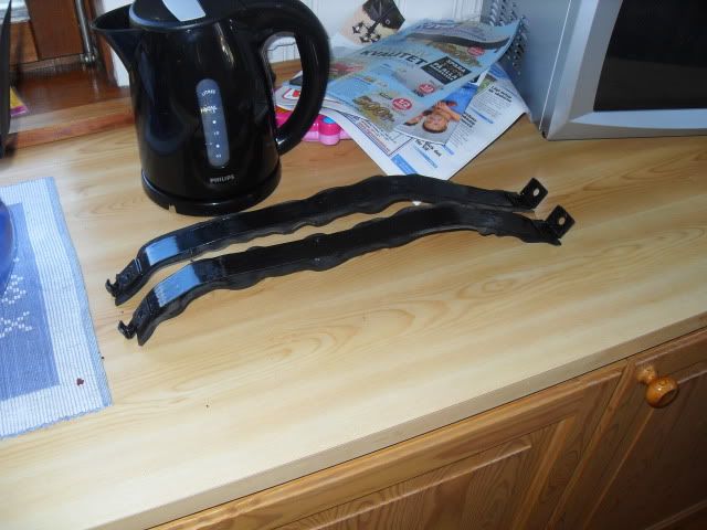

Tankbanden och påfyllningsröret har jag tagit ifrån donator golfen.. Dom blästrades och målades, och tanken fick lite kulör den med..
Dock dåligt med bilder på just detta tyvär..
Men här är iaf tankbanden som blitt blästrade och målade.
http://i47.photobucket.com/albums/f170/boonzo2/1-6.jpg

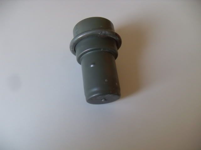

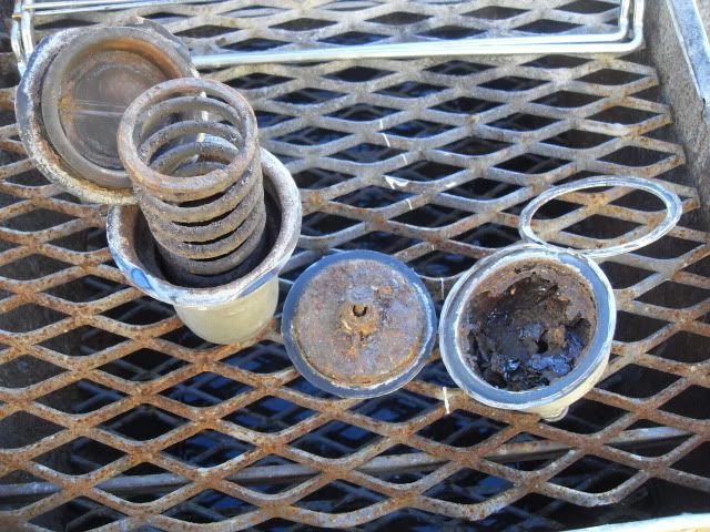

Och här ser man ju varför Bränsletrycksaccumulator lät som en maraccas...
http://i47.photobucket.com/albums/f170/boonzo2/3-5.jpg

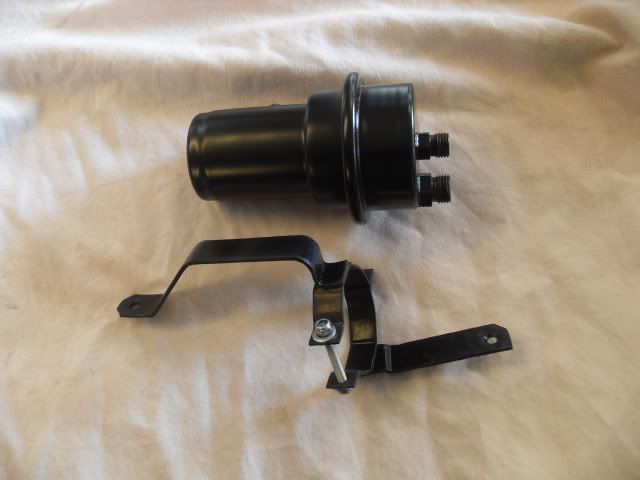

Lite svart färg fick den dock endå! :) Sen fick det bli å skaffa ett fäste å blästra å måla till den å.
http://i47.photobucket.com/albums/f170/boonzo2/5-5.jpg

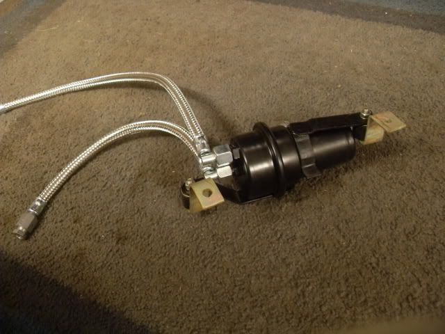

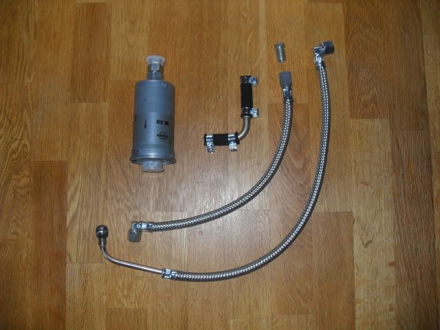

Och inga slangar eller dyl fanns det heller.. så det fick bli nya sådana också, och nytt soppa filter.
http://i47.photobucket.com/albums/f170/boonzo2/6-5.jpg

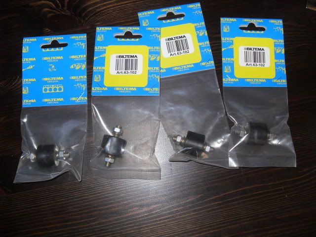

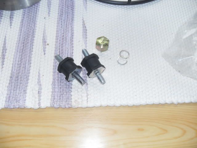

Lite universal "bufferts" till div fästen..
http://i47.photobucket.com/albums/f170/boonzo2/7-5.jpg

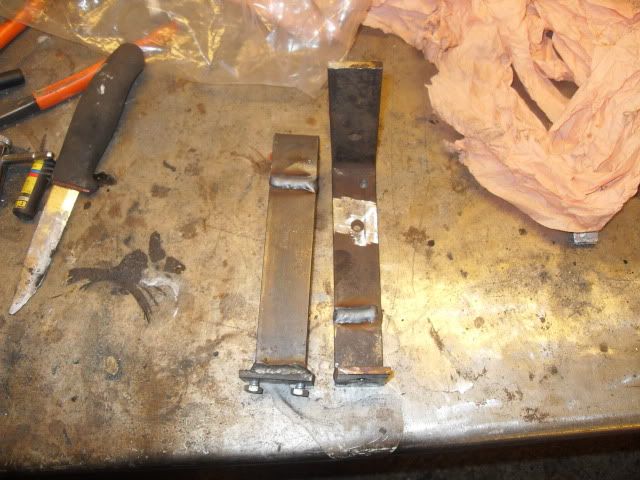

Och efter lite bockandes så fans det fästen till accumulator-hållaren också.
http://i47.photobucket.com/albums/f170/boonzo2/8-5.jpg

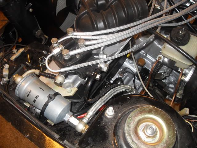

Petade även dit nya soppa filtret.
http://i47.photobucket.com/albums/f170/boonzo2/9-5.jpg

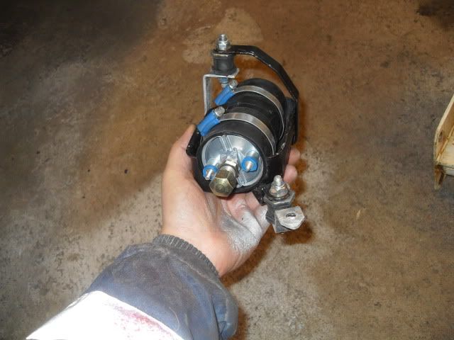

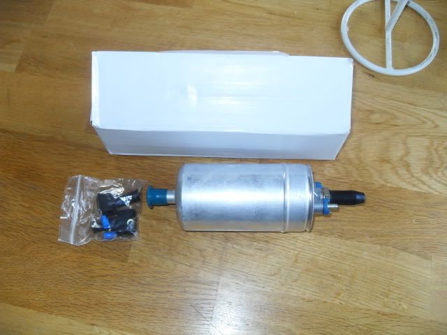

Samt en ny soppa pump vart det också då den inte heller fanns...
http://i47.photobucket.com/albums/f170/boonzo2/10-5.jpg
Lite tillbehör till pumpen..
http://i47.photobucket.com/albums/f170/boonzo2/11-3.jpg
Och eftersom ja inte lyckades hitta allt som skulle va till pumphuset får det bli såhär sålänge bara, lindad med gummiduk.
http://i47.photobucket.com/albums/f170/boonzo2/12-4.jpg

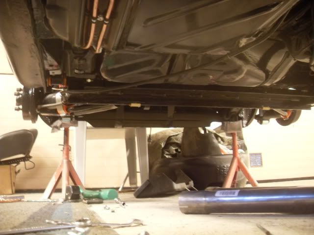

Och så har ja även hunnit dragit nya soppa ledningar framifrån, å bultat dit tanken.
http://i47.photobucket.com/albums/f170/boonzo2/13-3.jpg

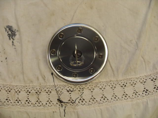

och vart även å testmontera ett sånt här.. vart dock lite knas med tankröret så det lär fixas ordentligt först.
http://i47.photobucket.com/albums/f170/boonzo2/14-3.jpg

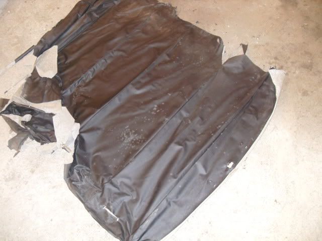

Sen tog det slut på delar... Så då vart det å börja lite med ett nytt innertak då ja slet bort det gamla vid rostlagningen..
En bild på det som satt där tidigare:
http://i47.photobucket.com/albums/f1...nzo2/060-5.jpg

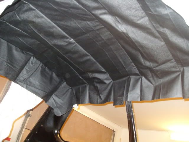

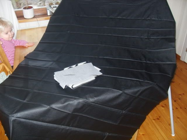

Det nya som ska dit.
http://i47.photobucket.com/albums/f1...nzo2/015-7.jpg

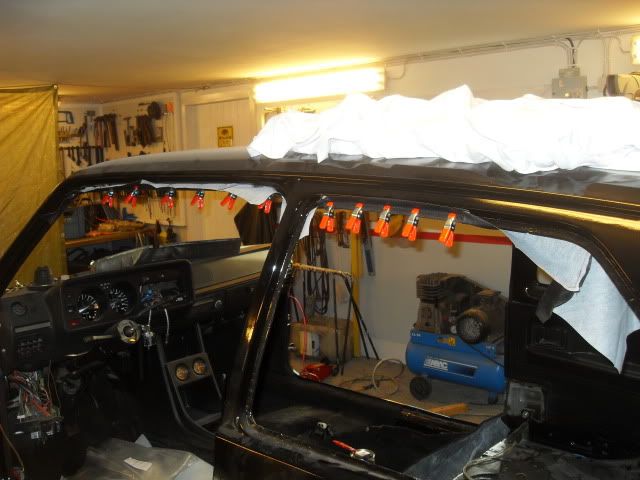

Började med å hänga dit det.. kommer bli skoj..
http://i47.photobucket.com/albums/f1...nzo2/061-4.jpg
Får bli å limma det i etapper då ja inte hade tillräckligt med nypor.. + att ja kom ju på senare att bakluckan lär ju dit innan ja kan fästa det helt och hållet..
så där sket det sig lite i planeringen :) Men det är ju påväg upp nu iaf :) Och som synes sitter mittkonsoll, m.m i nu å :)

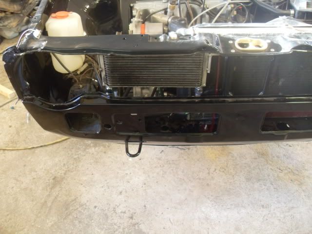

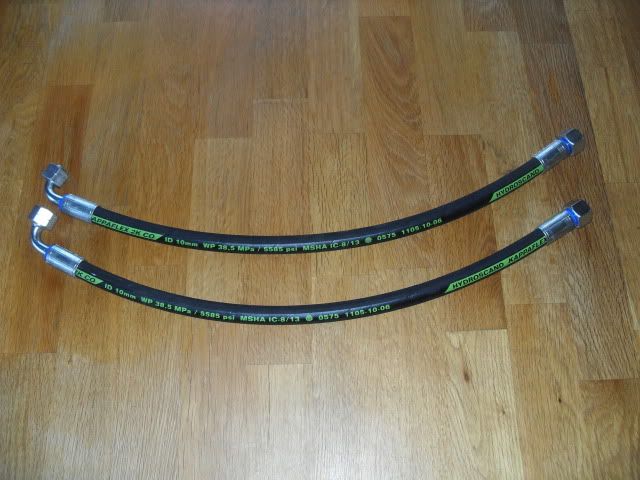

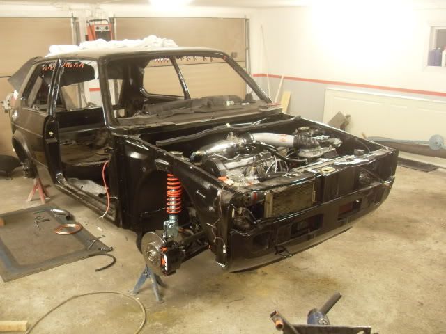

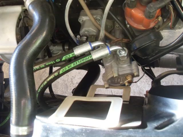

Men iaf.. Till å börja med så har jag iaf fixat pressade slangar till saab 9000 turbo oljekylet ja tänkt annvända.
http://i20.photobucket.com/albums/b248/boonzo/1-12.jpg
Så nu sitter därmed oljekylarn på plats!
http://i20.photobucket.com/albums/b248/boonzo/3-6.jpg
http://i20.photobucket.com/albums/b248/boonzo/2-8.jpg

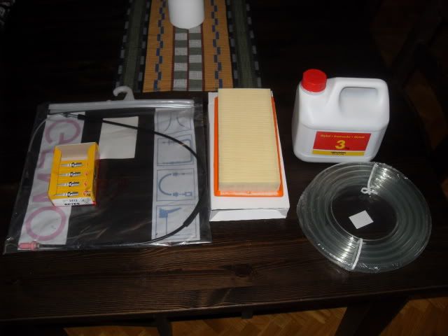

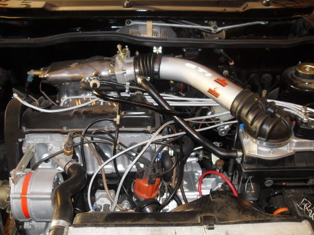

Sen har det bla blitt lite glycol, ett luftfilter, tändstift, gaswire och lite slang.. bland det sista delarna ja behövde för att få till en provisorisk provstart iaf!
http://i20.photobucket.com/albums/b248/boonzo/4-5.jpg
Sen va det tyvär slut på det roliga.. monterade delarna, hällde i runt 15 liter soppa i tanken, satt i ett batteri och vred sedan om nyckeln på tändningen och all instrumentbelysning började iaf å lysa!.. fast tyst ifrån pumpen...
Sen vred ja nyckeln helt och hoppades på det bästa endå..! hehe....
Men den börja bara tugga på en massa på startmotorn.. utan å tända till nå.. och utan ett ljud ifrån pumpen!

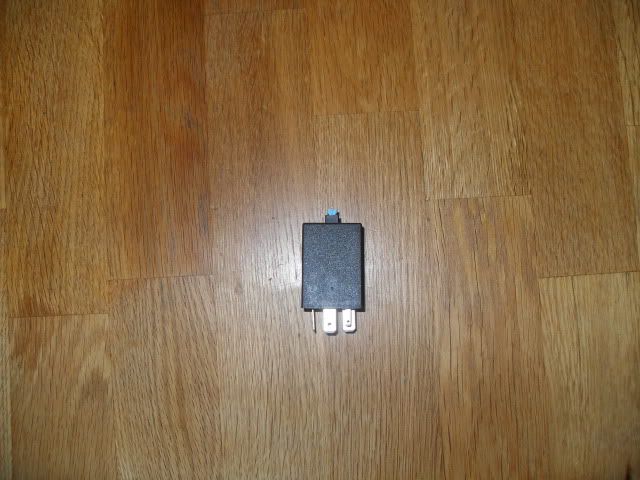

Beställde nytt pumprelä.. monterade det och då hörde jag pumpen gå igång iaf!, drog ur ena spridaren får å kolla om det kom soppa fram.. men icke! Dock kommer det soppa till k-jet huvvet, men inte längre.. testade å trycka ned vågen med handen utan resultat.. men eftersom ja inte har någon tändning så är det väll kanske logiskt att det inte kommer soppa på spridarna heller då relät styrs av impulser ifrån tändnigen antar ja??
Har ju en ny spole men testade även med 2 andra spolar ja hade liggandes utan resultat, testade 2 (begagnade) tändkablar som går imellan fördelare och spole, testade annat tändningslås, bytt säkringar, bytte tillbaka till gamla fördelaren osv osv utan å få tändning eller då inte heller soppa!! Lite småstörande!
Har dock ingen mätare hemma så ja kunnat mätt upp något en men får ta tag i det i helgen...
Det ja inte bytt är tändkablar, rotor och fördelarlock... har dock testat 2 beg varianter men det är ju ingen garanti direkt..
Va allt ja orka med nu.. få som sades kolla närmar på det å mäta lite i helgen.. men tips är alltid välkommna!!
Slutligen en jätte spännande bild på ett pumprelä! :)
http://i20.photobucket.com/albums/b248/boonzo/017-5.jpg
