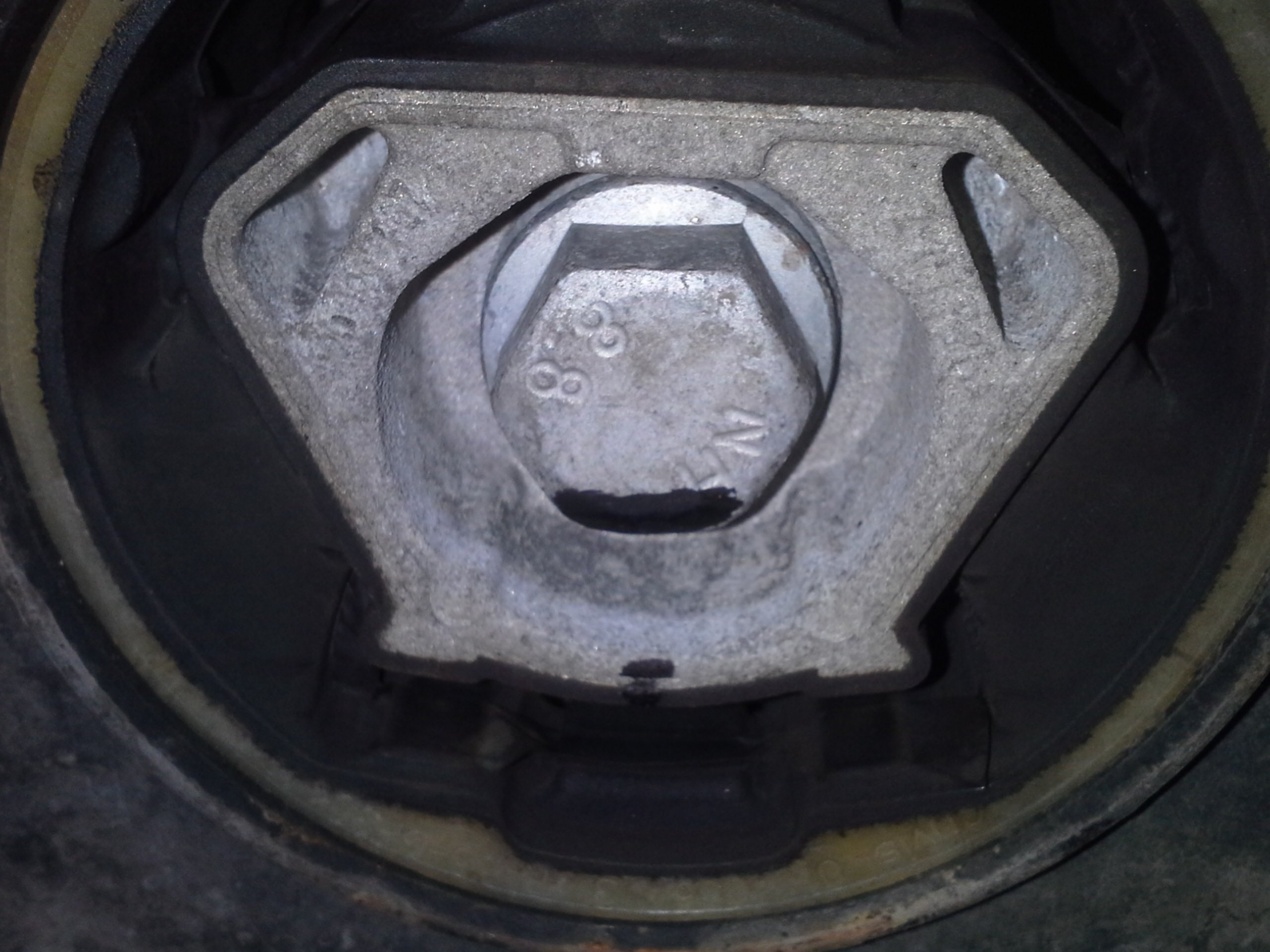

Bifogad fil 6788 Första bilden innan jag lossar bulten (Har markerat med penna så man får en

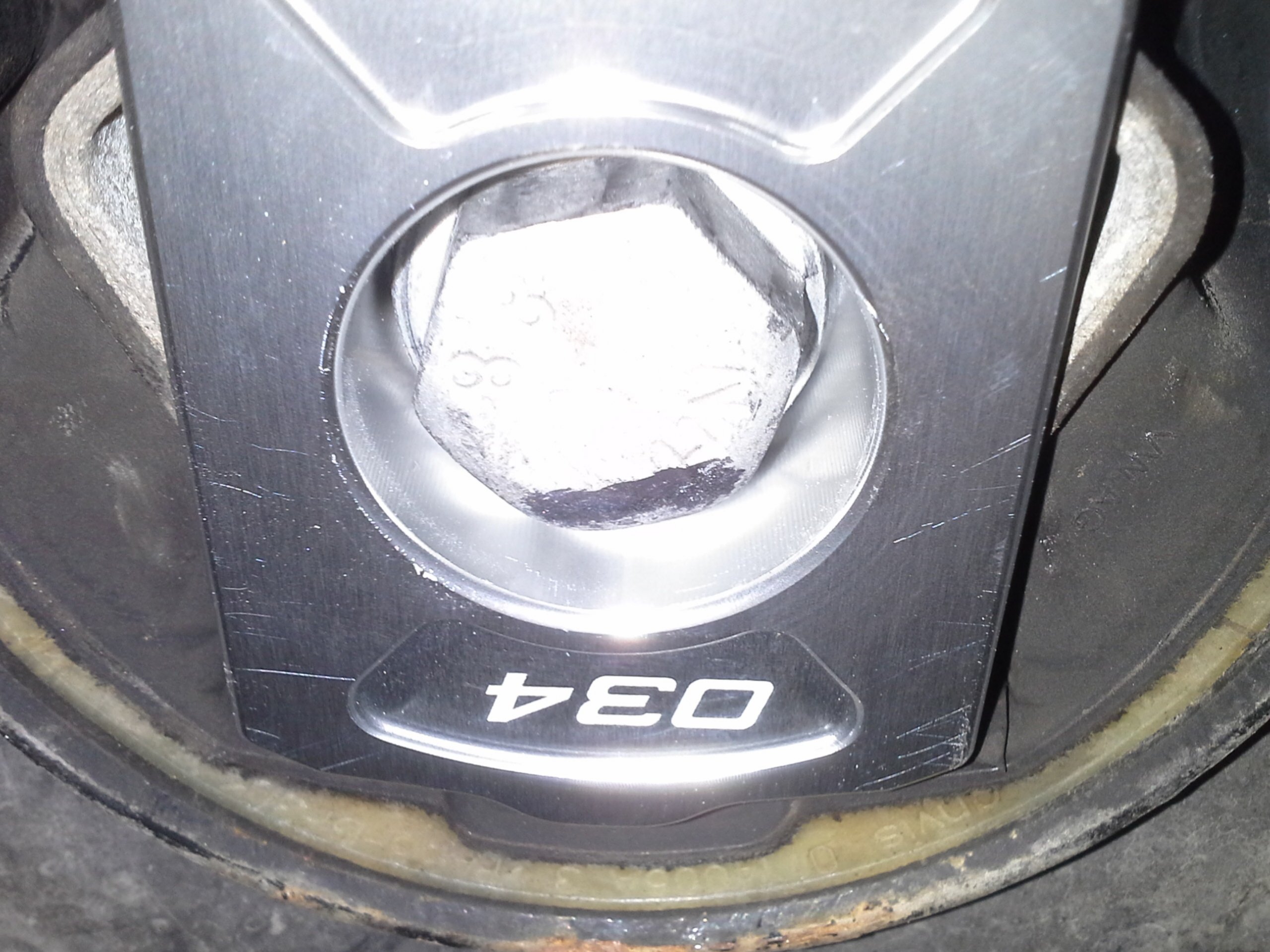

hum av hur bulten sitter i original utförande) Bifogad fil 6789 Andra bilden efter montering av
034 Motorsport alu åtdragen med momentnyckel 100 nm. För de som inte har momentnyckel
är det nog inga större problem att träffa 100 nm om man markerar bulten och nästan drar åt
som den satt i original utförandet.
Bilen känns stabilare fastare i chassit växlingarna är mer distinkta och absolut inga vibrationer mycket nöjd :)

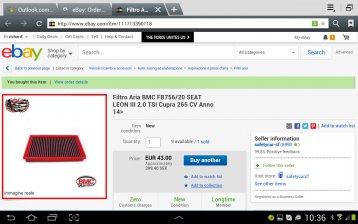

Bifogad fil 6792 Direkt från Italien BMC insatsfilter 43 Euro + frakt... billigare än att köpa från något Svenskt tuningföretag som ska ha drygt 800 kr
De flesta insugen suger varmluft från motorn. Finns ett fåtal kompletta insug som möjligen är bättre än original. Tex Vw Racing 600 för ca 4500kr. Övriga med snorkel och konfilter (Cts turbo exempelvis) suger luft från motorutrymet.
Tror absolut att original insug, borttagen snowguard och insatsfilter är vägen att gå.

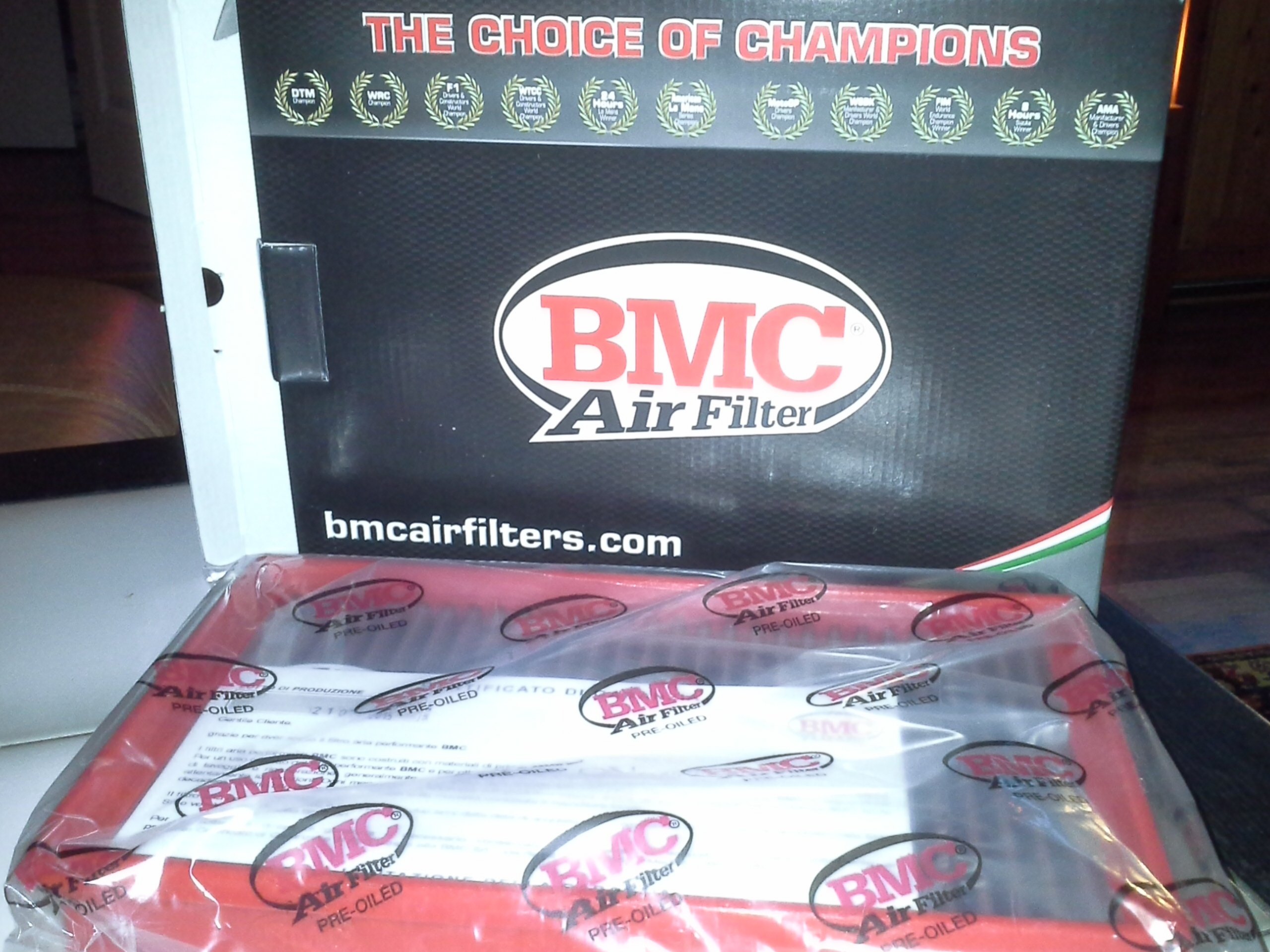

Bifogad fil 6794 Riktigt bra pris:) Ju fler som beställer= billigare fraktkostnader. För min del blev det 73 Euro ( Fraktkostnad 25E Försäkring 5E)
När det gäller insug vill jag ha ett slutet system typ Vwr, Forge, Apr men prisbilden kontra effekt gör att man backar för köp, den lilla effektskillnaden i toppen av registret är inte värt pengarna (För min del)
Original insuget klarar av mycket mer än man tror BMC insatsfilter lär ju inte heller göra någon direkt
skillnad men är betydligt billigare att leka med. Gillar man ljud då kör man med öppet insug tyvärr kan
effekten bli lidande.
