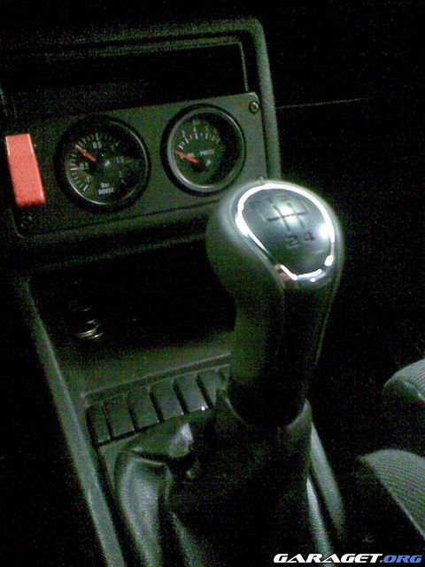

Monterade ju nya växelknoppen så är är en bild på det.

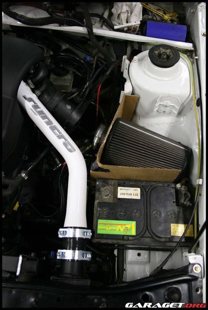

Samt tvättat och växat lite på vänstra sidan vid batteri hyllan. Där kommer ja bygga lyftfilter box av något slag .

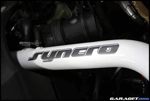

Lite små fix !

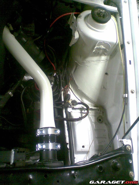

Skaffa mej ett större k&N filter, så böjat måtta hur lådan ska se ut för det, kommer byggas i rostfritt.
Blev även lite dekaltrim :)
De fula batterit agerar bara mall.. Bruksbilen fick lov att låna syncrons en stund!

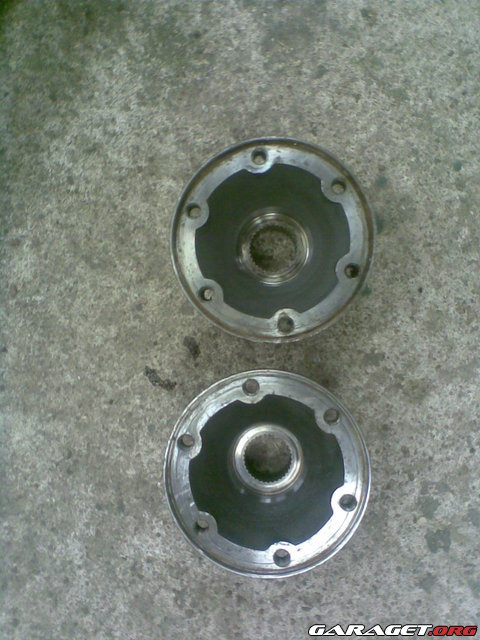

Norpans bror ja köpte bilen av från början hade 2st diffar från Pelequin som han tagit hem från staterna, Så dom köpte jag av han.
Var tänkta att använda till bilen när han ägde den. Nu hamnar dom rätt!
Här är dyrgriparna! :)

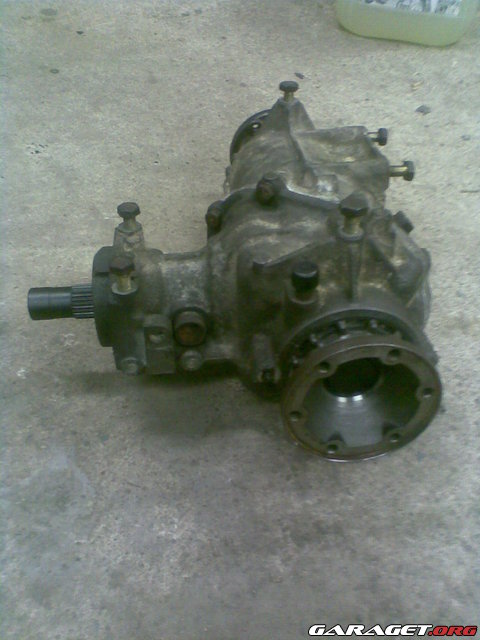

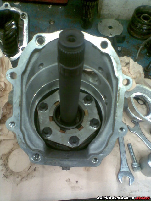

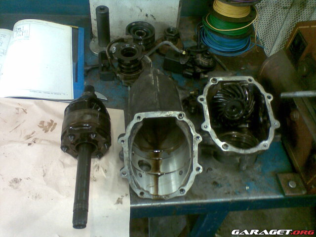

Börjat med bakdiffen på jobbet. Nu är den isär och de ska beställas lite nya lager och packboxar sen ska den ihop med nya diffen :)

Härligt! avis på diffarna, ska du göra med diff i orginal mk2 klumpen? Någon aning över hur mkt krut den tål med den?
sålänge dom 2 vinkel-dreven håller ihop i bakaxeln så tål den allt å lite till..
den vekaste delen i drivlinan blir nu just dessa drev bak och växeldreven 1-3 i lådan.
vr6 har mindre drev i bakaxeln än denna, och dessa sägs kunna ge upp runt 400hk om dom gått långt och är slitna, detta testat på en vr6 turbo med en hel del vrid och vid en drag-start på klister, men ännu har ingen mig veteligen sprängt en vanlig G60 bakaxel med denna diff i..
dreven är betydligt större, även om utväxlingen på kardanaxeln skiljer.
det finns kraftigare alternativ att tillgå..
länken nedan visar skillnaden på dom främre dreven, längst till höger, VR6 överst, G60 under.
motsvarande drev sitter bak i samma storlekar.

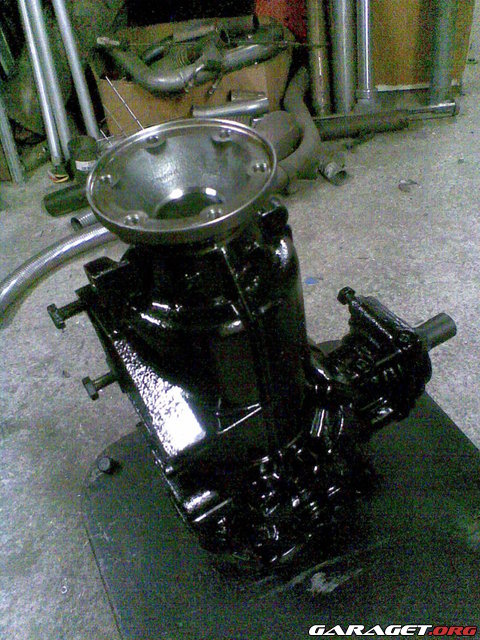

Men ja har iaf passat på att sätta ihop min bak diff som ska upp snart.
Fick hem nya grejer till den för ett tag sen. Nya låsringar, packboxar, lager och div annat bra och ha.

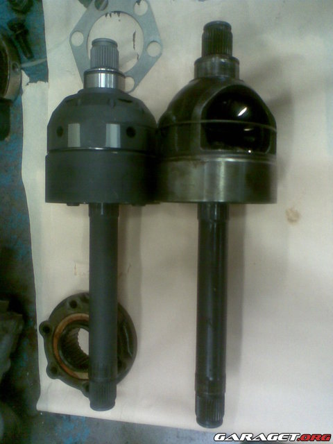

Blev även att smälla på andra medbringare för 100mm knutar ist för klena orginal 90mm. Så nu håller de nog ännu lite bättre :)
Ska bara få på lite färg på den i morgon!!

Så nu var den målad. Fixade även min tuta som typ aldrig funkat riktigt!
