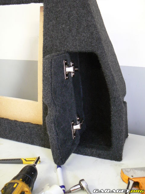

Känner igen Ikea-gångjärnen hehe

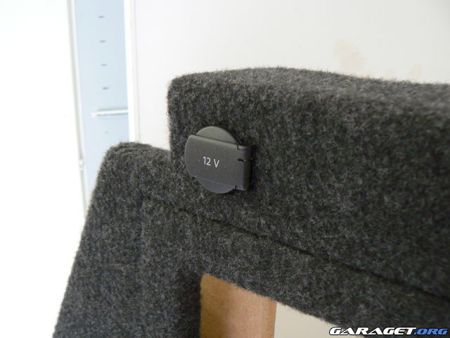

Monterade även tillbaks org 12v utaget

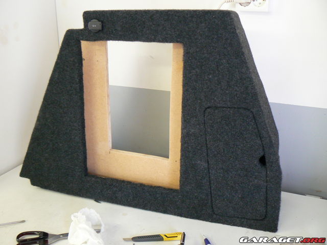

Sågade upp baksidan där slutsteget skall sitta för att få bättre kylning

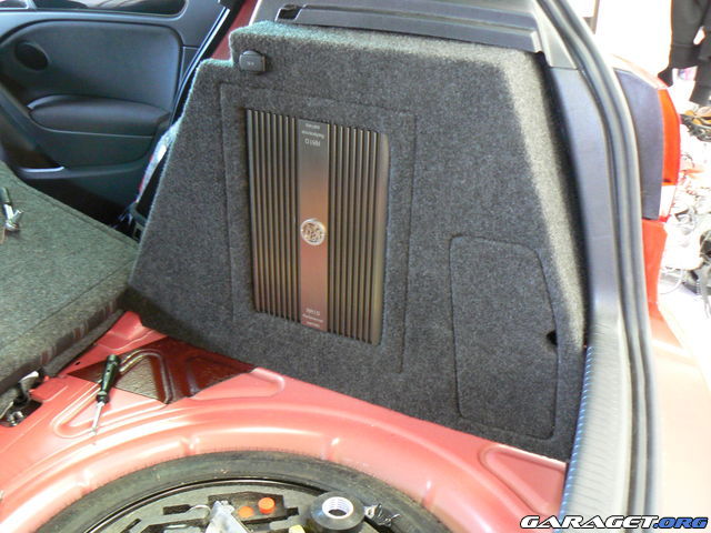

Nu är det nästan färdigt. Bara lite kabeldragning kvar

luckan/öppningen, bara till för förvaring eller fyller den någon mer funktion?

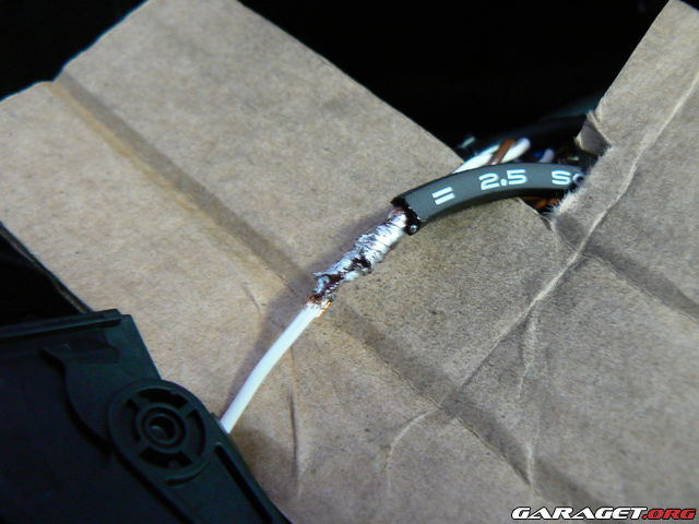

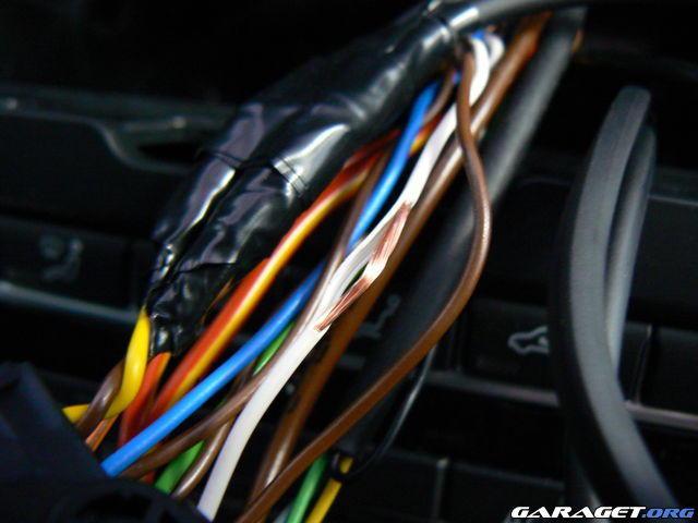

Då stereon inte hade några lågnivåutag så kunde man med mitt slutsteg bara skarva högtalarkablarna direkt in i slutsteget. Jag började med att leta reda på vilka kablar jag skulle skarva (höger + - och vänster + -)
Sen skalade jag bort 2-3cm av plasten på kablarna
http://www1.garaget.org/gallery/arch...912_1q7ifb.jpg
Efter jag hade virat runt den nya högtalarkablen så lödde jag fast den och
sen virade jag ca 10 varv med ejtejp
http://www1.garaget.org/gallery/arch...913_kqddqx.jpg
Färdigt, efter 50-60 timmars jobb och jag har fortfarande bra med plats i bagaget

Jag hade dock byggt sidorna på lådorna (mot mitten) med lite
lutning för att följa bagage-öppningens form/vinkel.
Likadant på de bakre kanterna, glipar lite i överkant, men
det kanske är ett måste om luckan kommer intill där?
Ska inte vara neggig, det ser riktigt bra ut iaf!

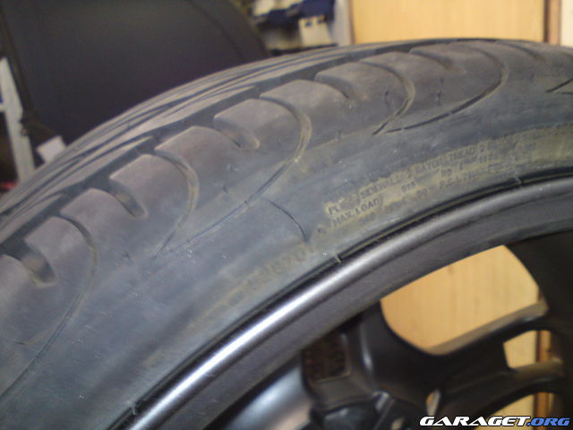

Körde på en väg där asfalten var bort fräst och råkade köra på ett brunns lock, det sa PANG
Roligt att köpa ett nytt däck för 2000 kr när det bara hade rullat 300 mil

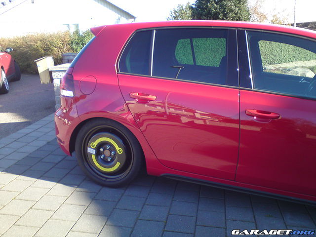

Så nu åker vinterdäcken på, lite tidigare än jag hade tänkt

Tråkigt! Tur i oturen att fälgen klarade sig...
