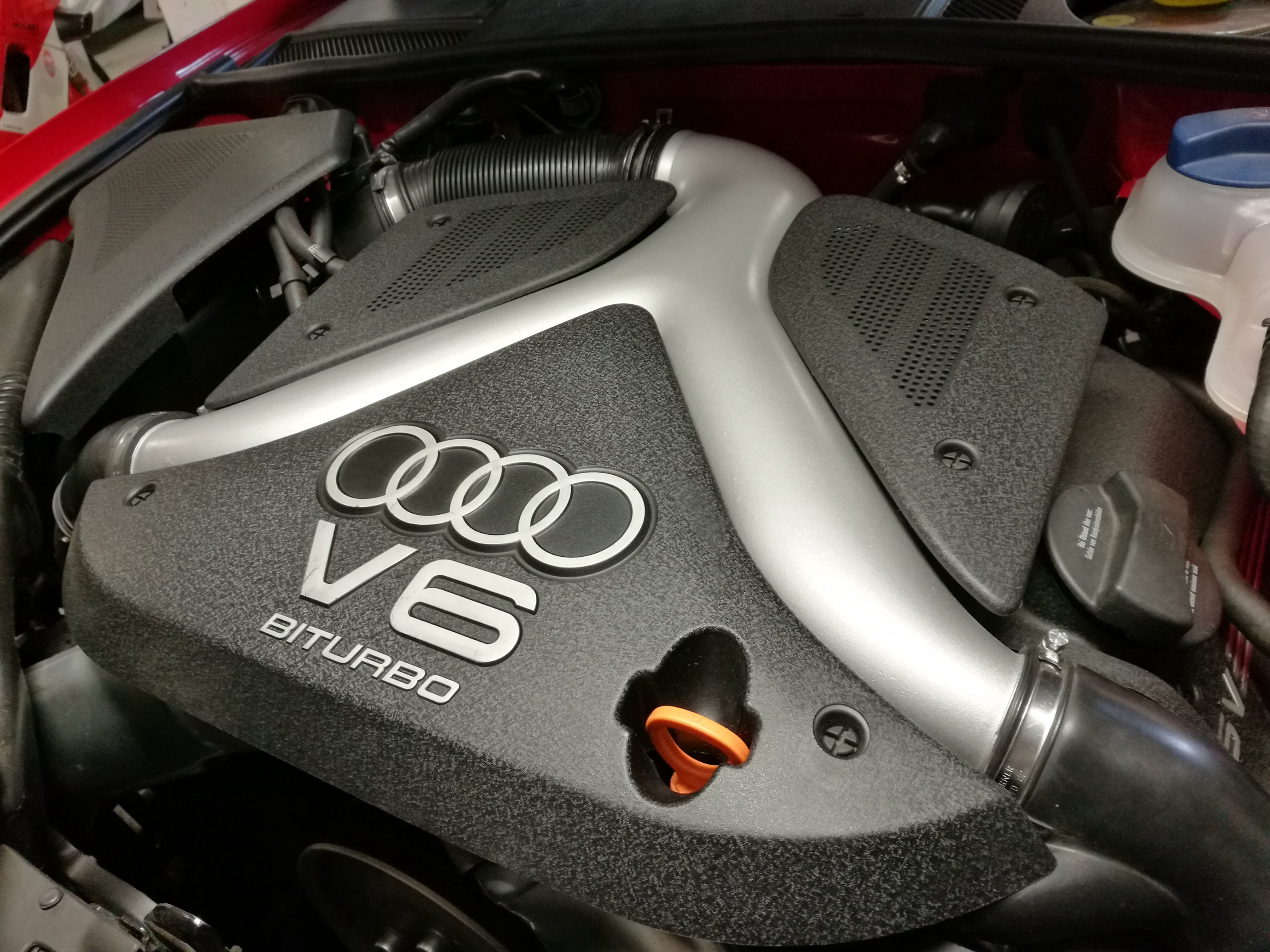

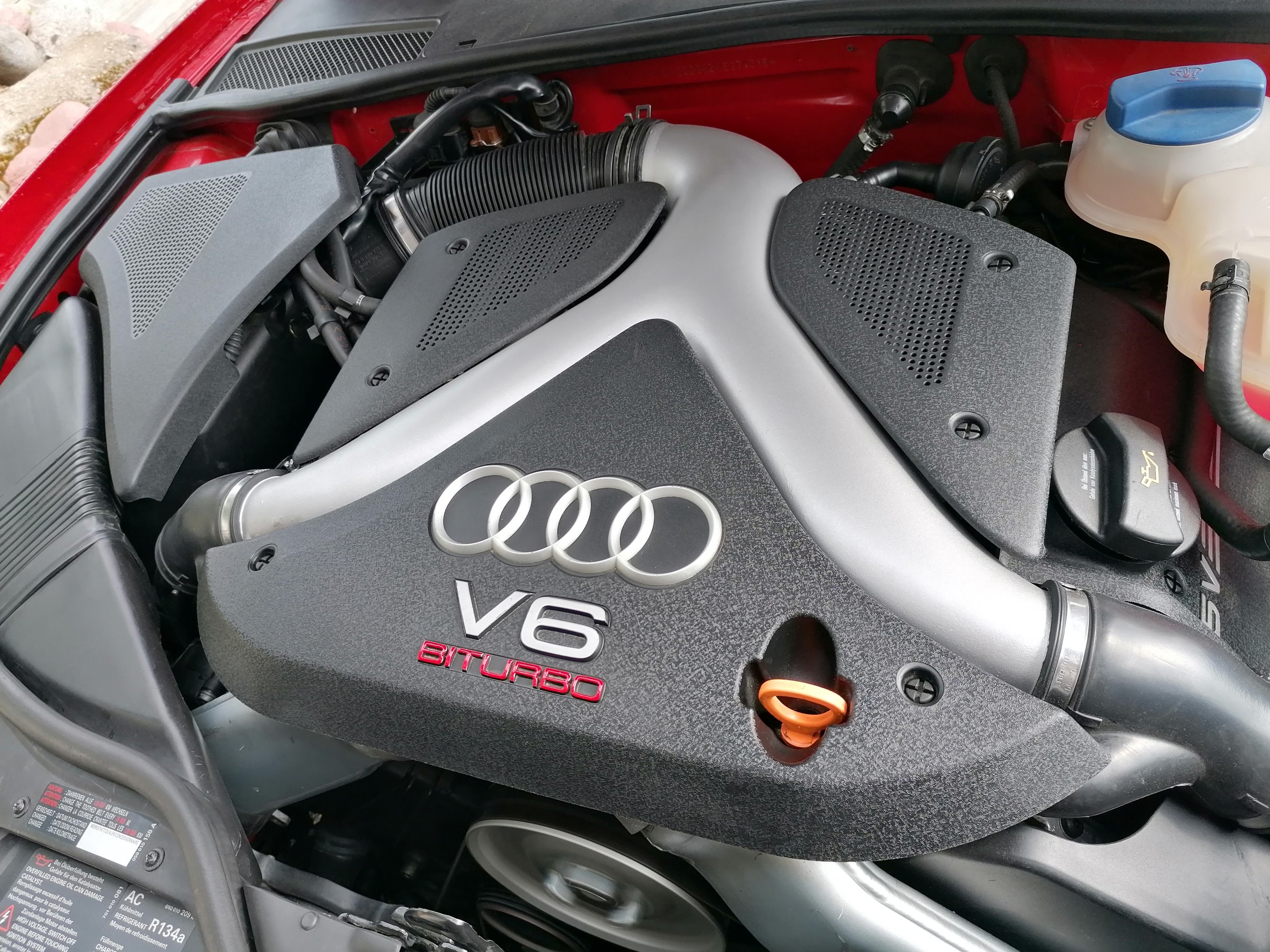

Äntligen lite lager och packningar, m.m. ;)

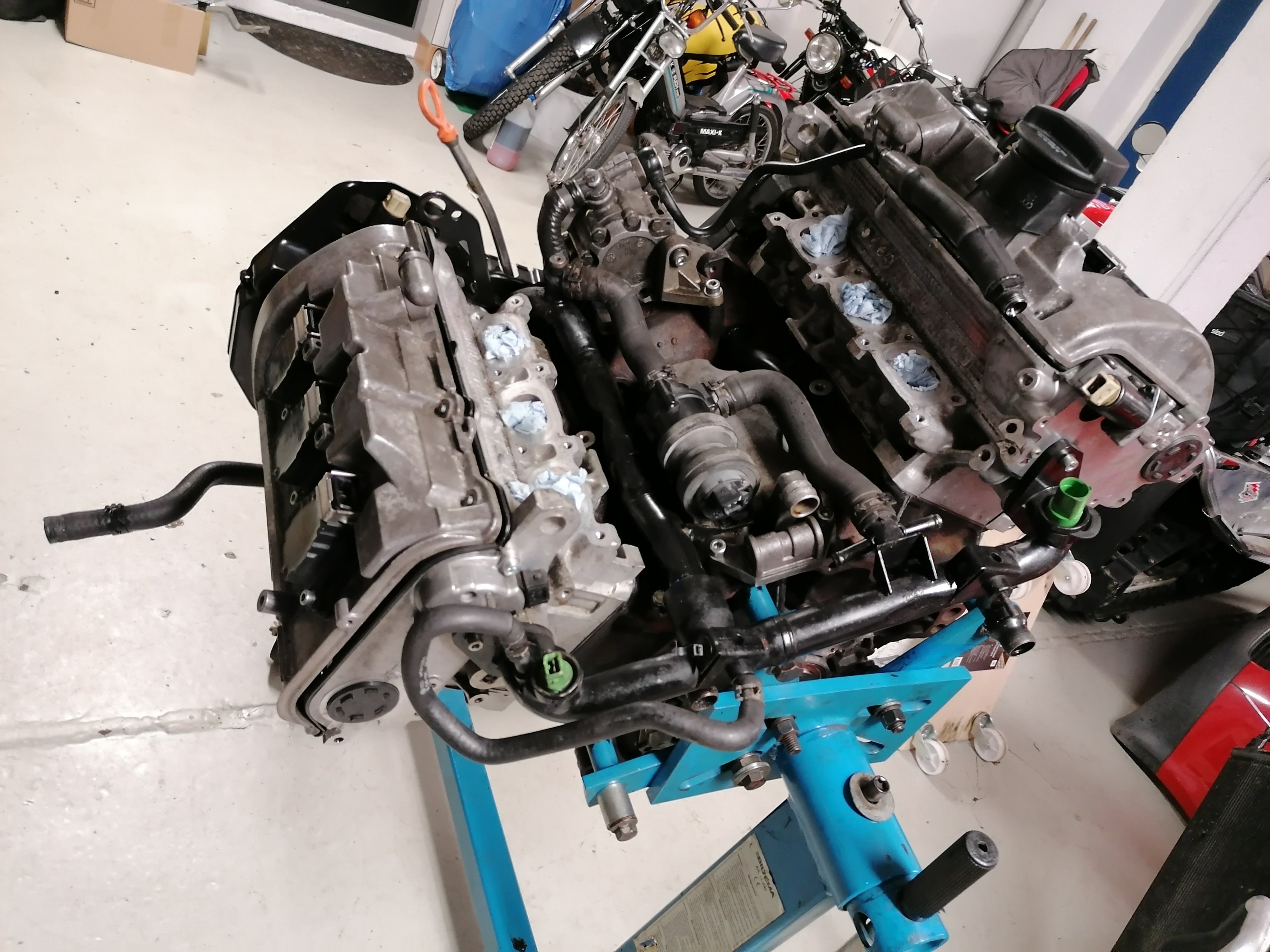

Nuså ska skiten ihop.. :)
Bifogad fil 12029
Bifogad fil 12029

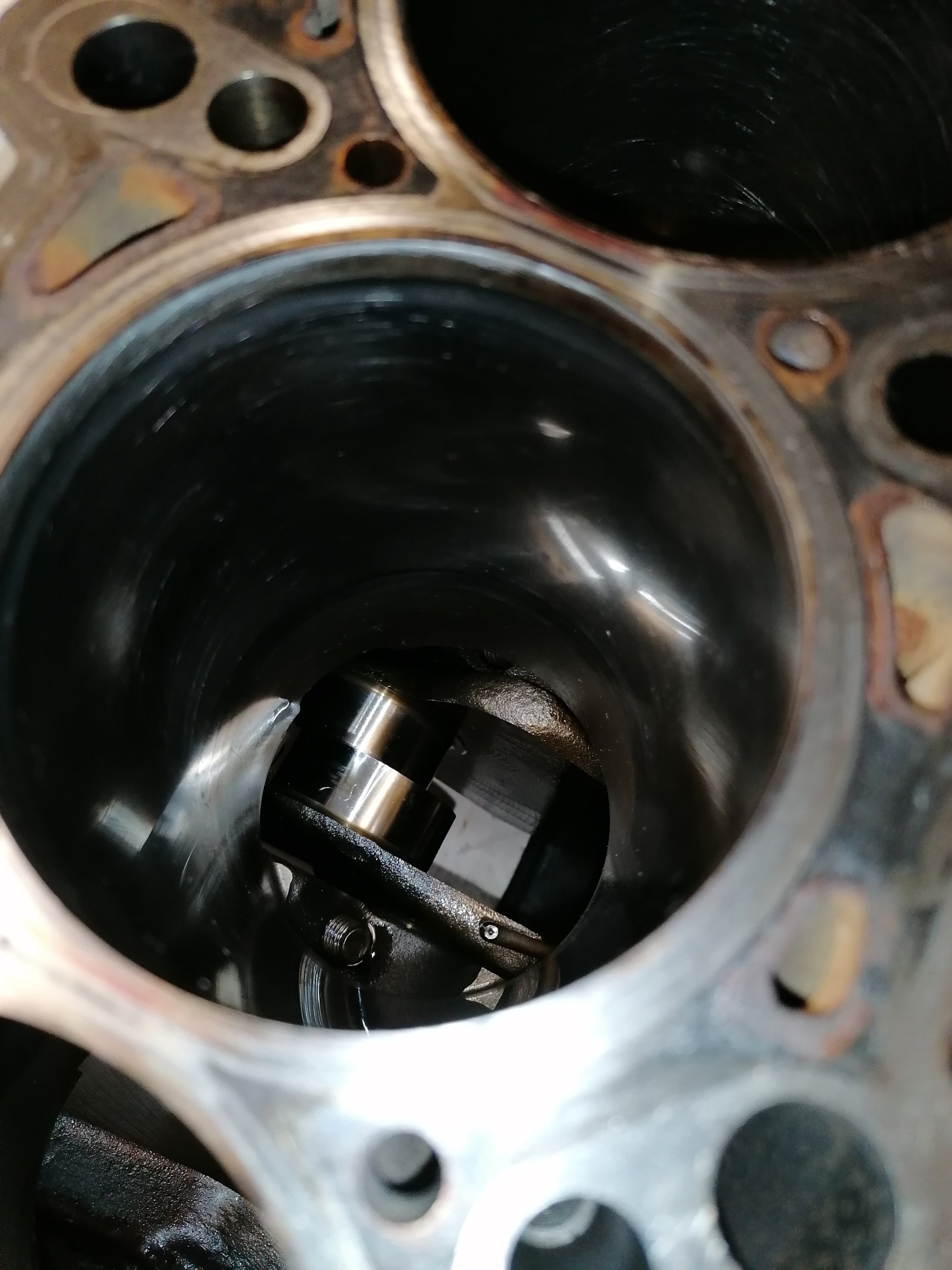

Jodå.. Såklart den är det.. ;)
Nee, men lite blev det gjort iaf.
Veven med nya lager sitter på plats och även bakre bröstkåpan med packbox samt
lite annat småkrafs.
Även hunnit med att hona ur loppen en vända!
Bifogad fil 12030
Bifogad fil 12031

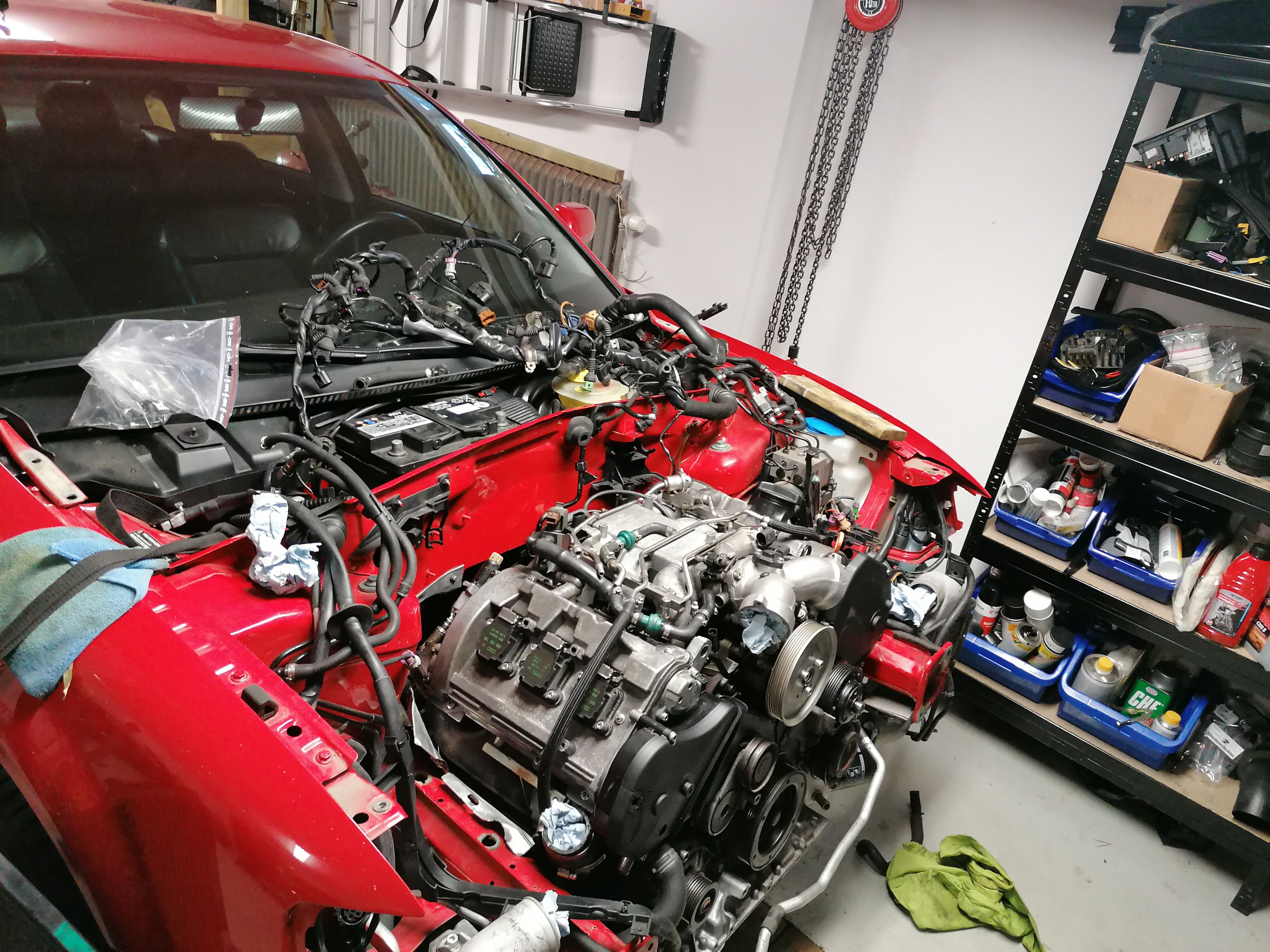

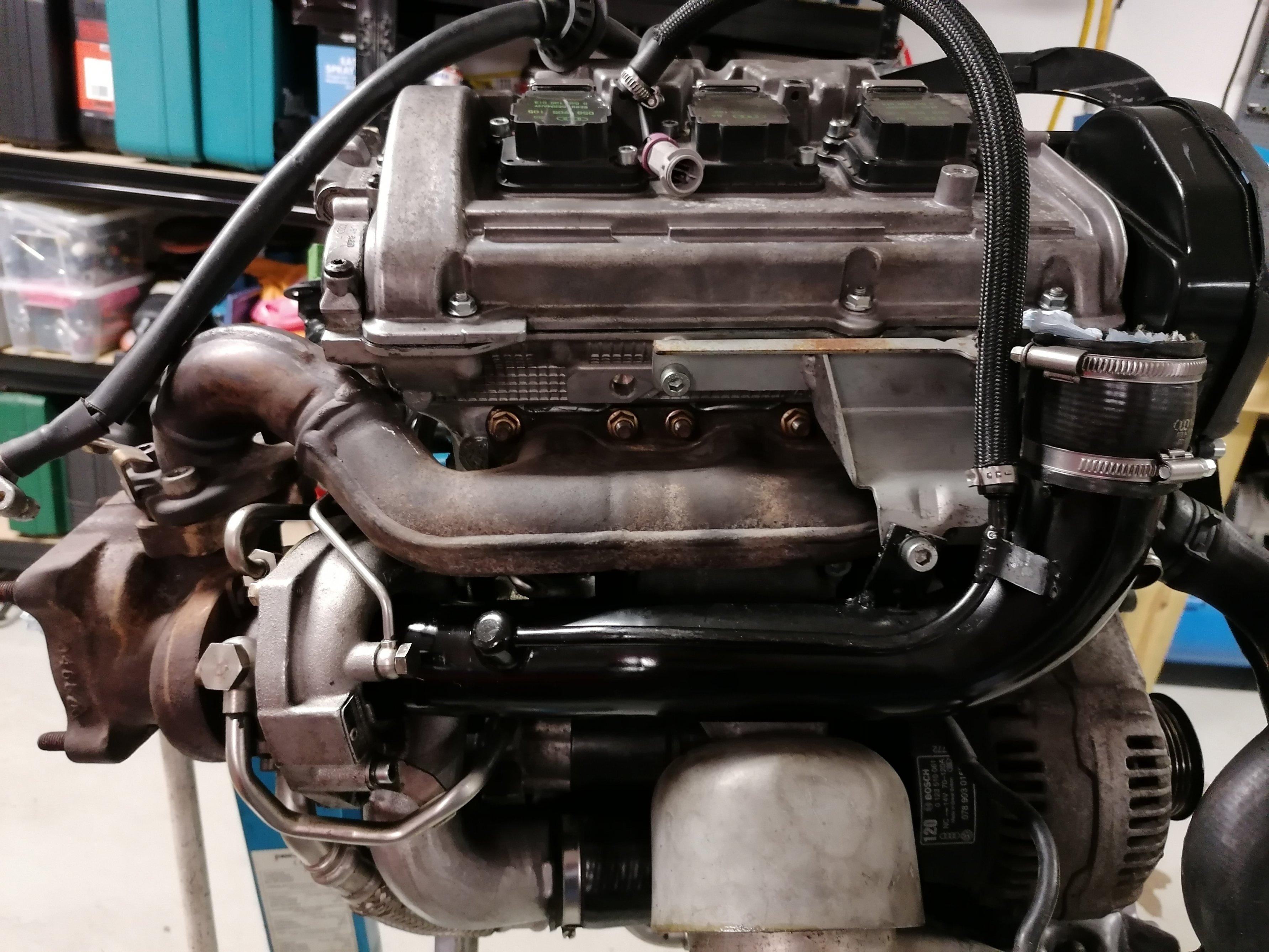

Blev ett ryck idag med så lite blev det gjort.. ;)

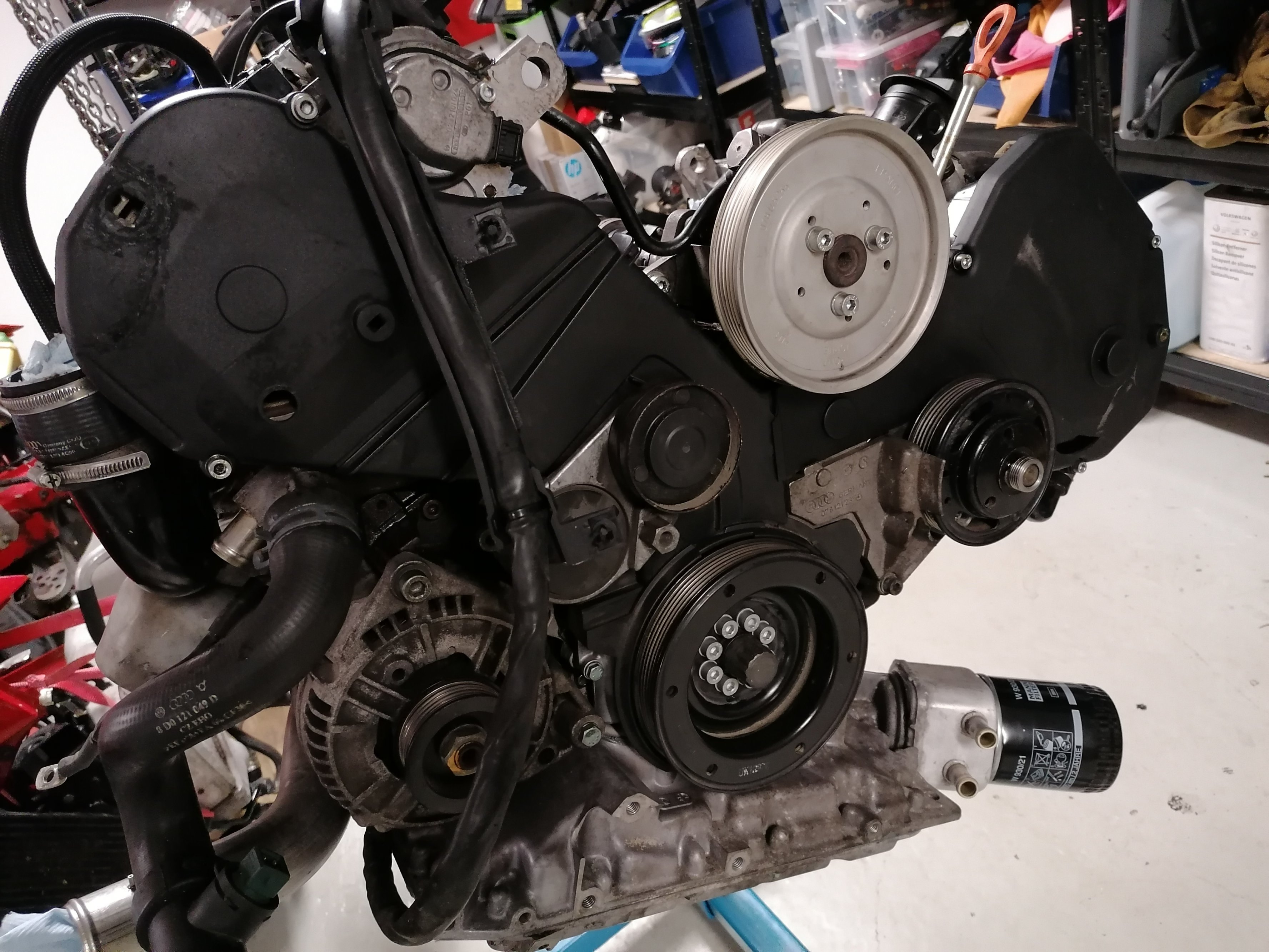

Monterat ena turbon, ventilkåpor generator, startmotorn,
och en massa små kåpor och fästen å annat krafs :)

Jag är så avis på er som håller på med sånt där, jag skulle verkligen vilja lära mig av någon som kan. Och så är jag avis på sånt där fint garage också ;););)
Håller med :) Jag är grymt imponerad av att kunna riva en motor på det sättet. För egen del hade det blivit att sälja bilen för en struntsumma eller dra den till skroten :D
Håller fullständigt med. Väldigt imponerande. :)
Joo.. Man har väl hållt på med motorbyggen och annat sen
fan vet när så det går väl lite på rutin numera ;)
Är så skönt med sitt eget garage!
55kvm fullt av lycka.. Och en herrejösses massa hojar, moppar, skoter, bil, m.m. ;)
Inte skrotar man väl bilen för det här lilla raset heller.. ;)
Värre saker har ju hänt.. Har man bara lite rutin på sånt här och
bra kontakter på reservdelar lite här å där så går det bra :)
Sen är det väl lite pengar som går åt men det kunde vart bra
mycket värre.

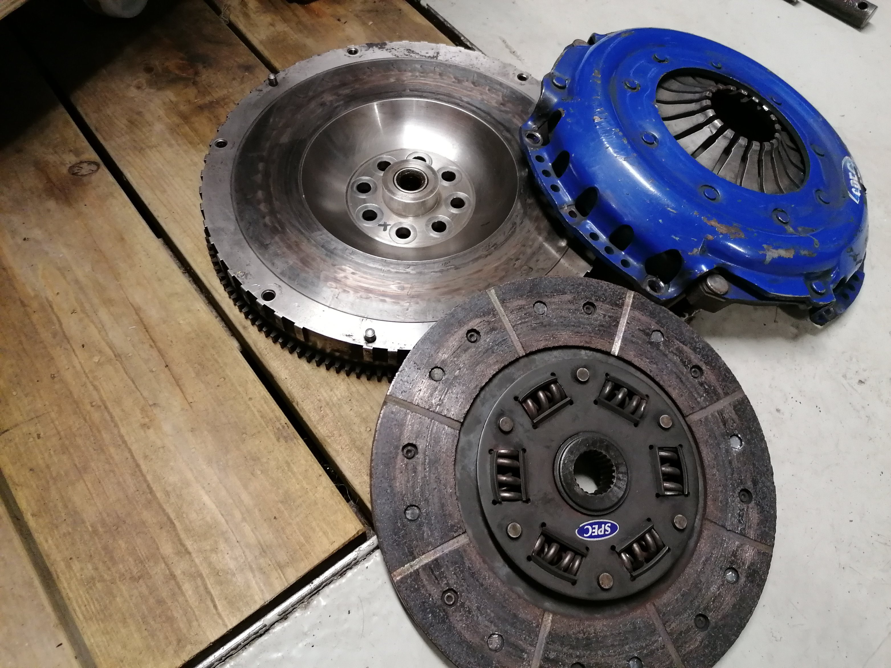

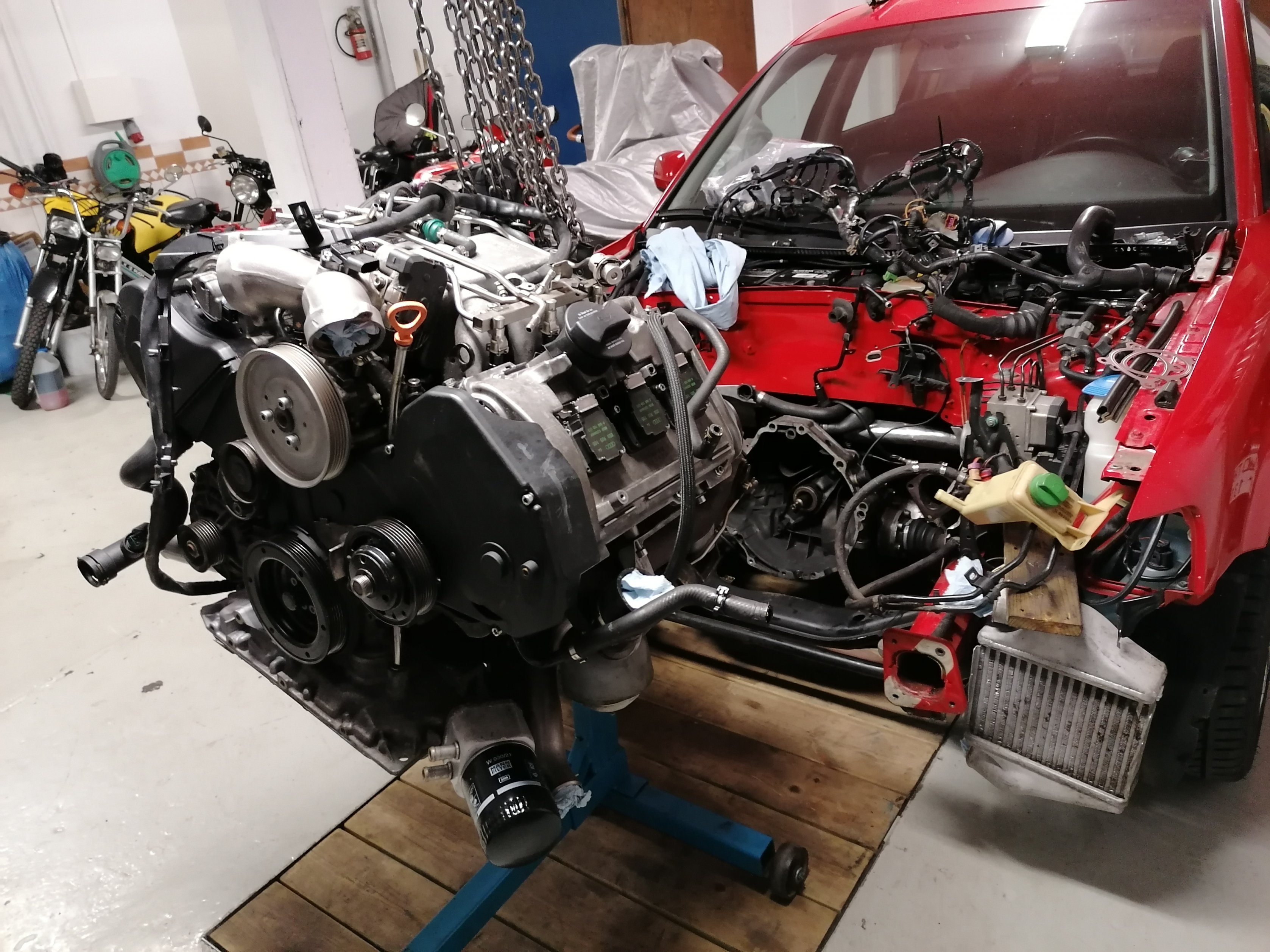

Dåså!
Då var maskinen klar för ilyft igen då..
Hängde på resten av prylarna idag så
nu är det bara skruva på svänghjul och koppling när den kommer
ner på marken och sen ska den i ;)
Bifogad fil 12041
Bifogad fil 12042
Tänk om en annan var lika snabb.. :)
Ser fint ut. Tummen upp.
Haha! :) Tackar!
Joo.. Ibland går det undan i garaget.. ;)

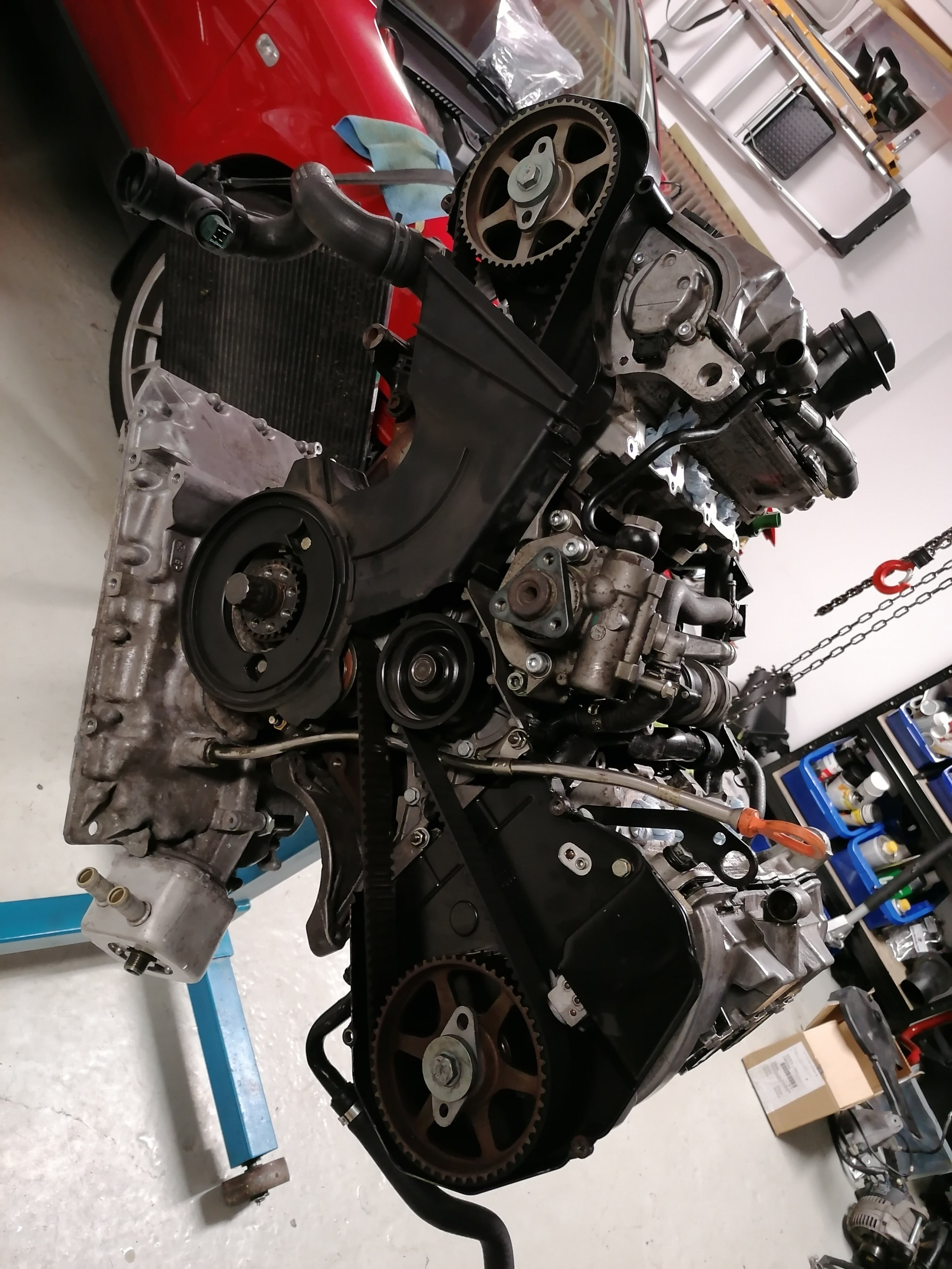

Idag plockade jag ur maskin ur stativet och muttrade på
svänghjul och koppling samt förberedde för ilyft
Så kanske den sitter där imorrn..

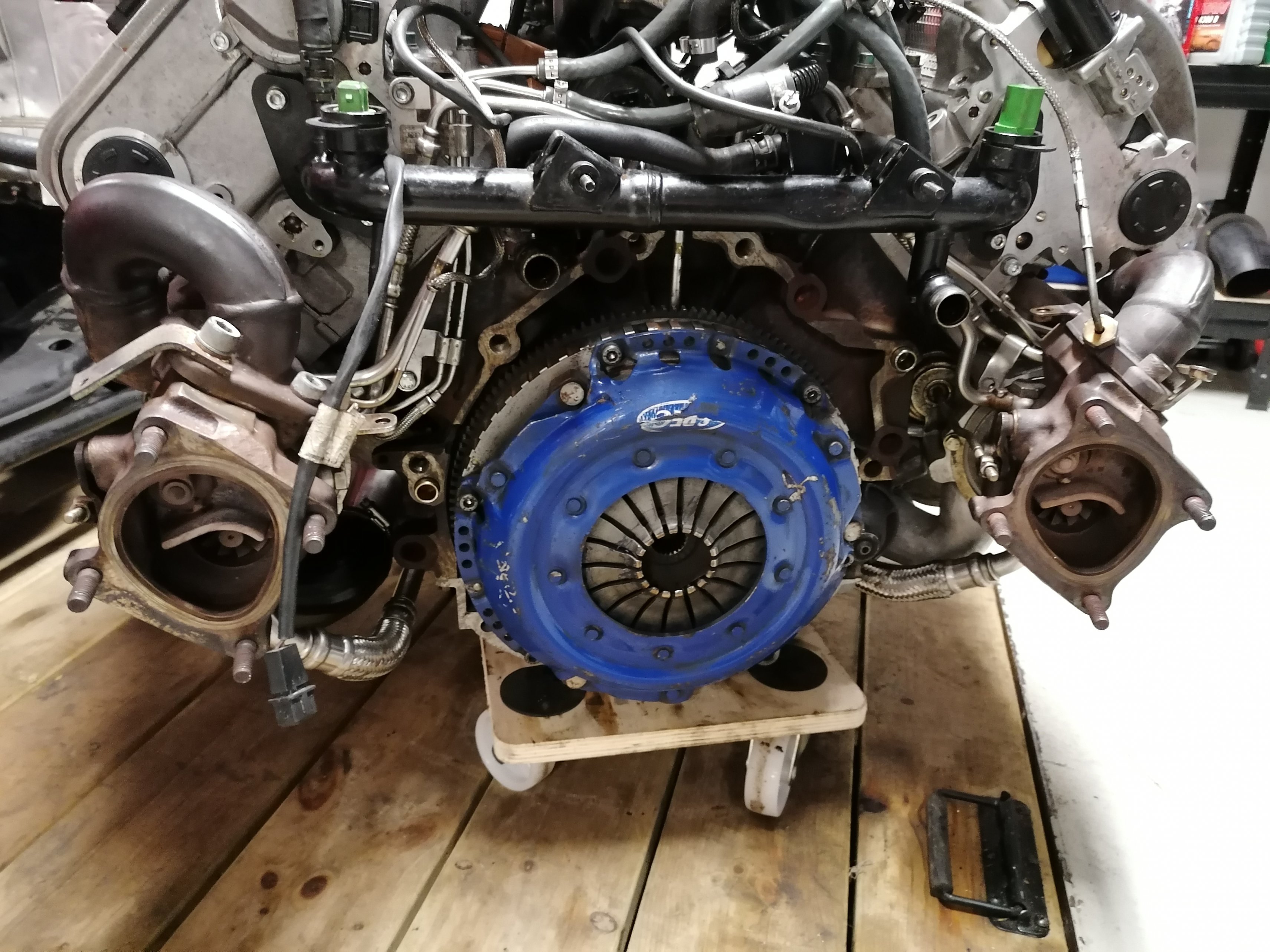

Motor i och ihopsatt med lådan!
Downpipes monterade och likaså AC-kompressor och
annat smått och gott.. :)

sjukt imponerande en riktig jävel på o skruva måste ja säga bara hoppas det håller nu då ��
Ibland så.. När orken å lusten infinner sig samtidigt.. ;)
Hoppas också starkt på att den håller den här gången.. Men nu ska
effekten ner lite och vridmomentstoppen flyttas lite uppåt så ska det väl
funka tycker jag.
Sen ska den nog ut på annons å säljas, få se om nån vill ha den.
Sugen på nåt nytt projekt nu :)

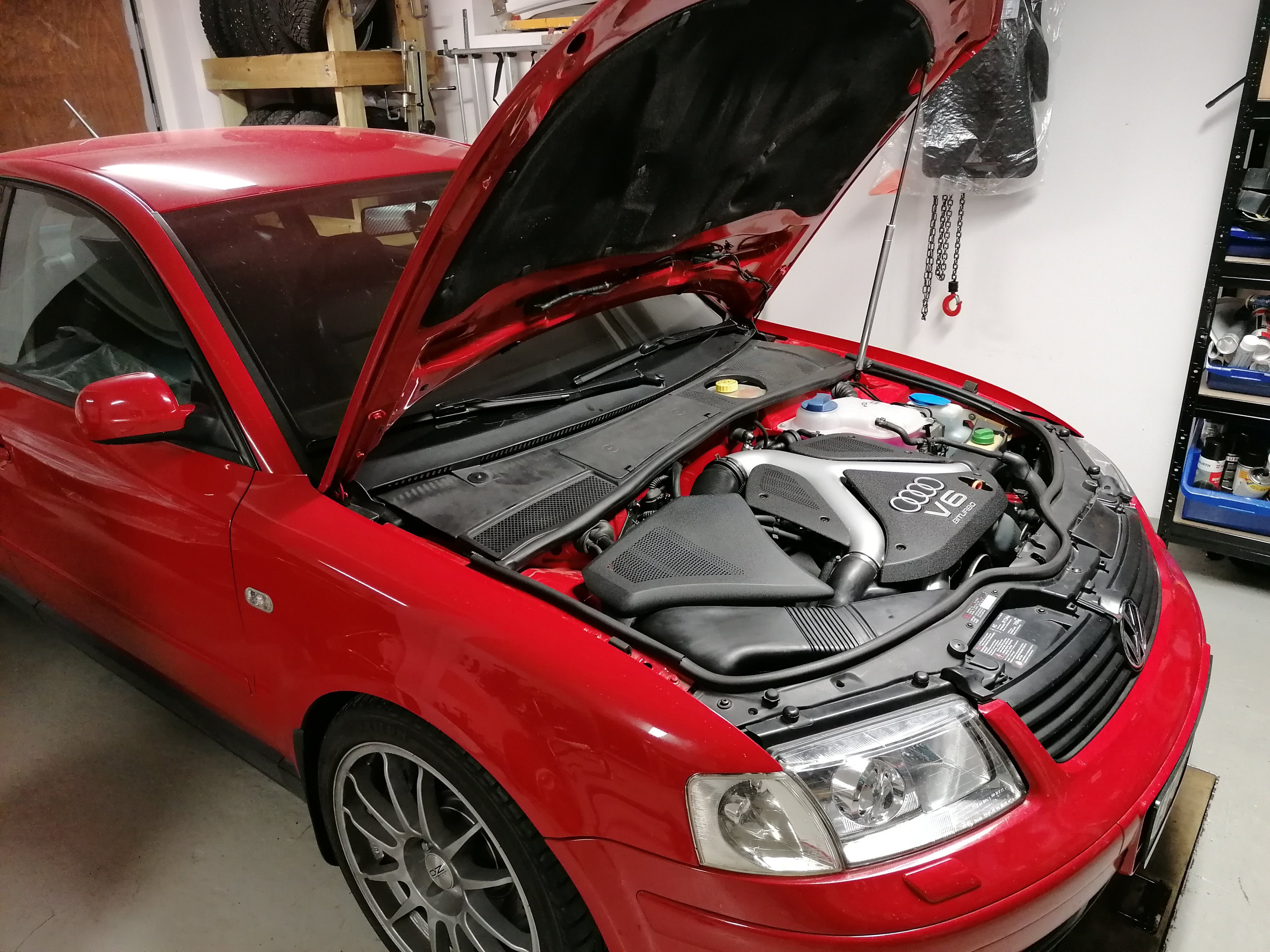

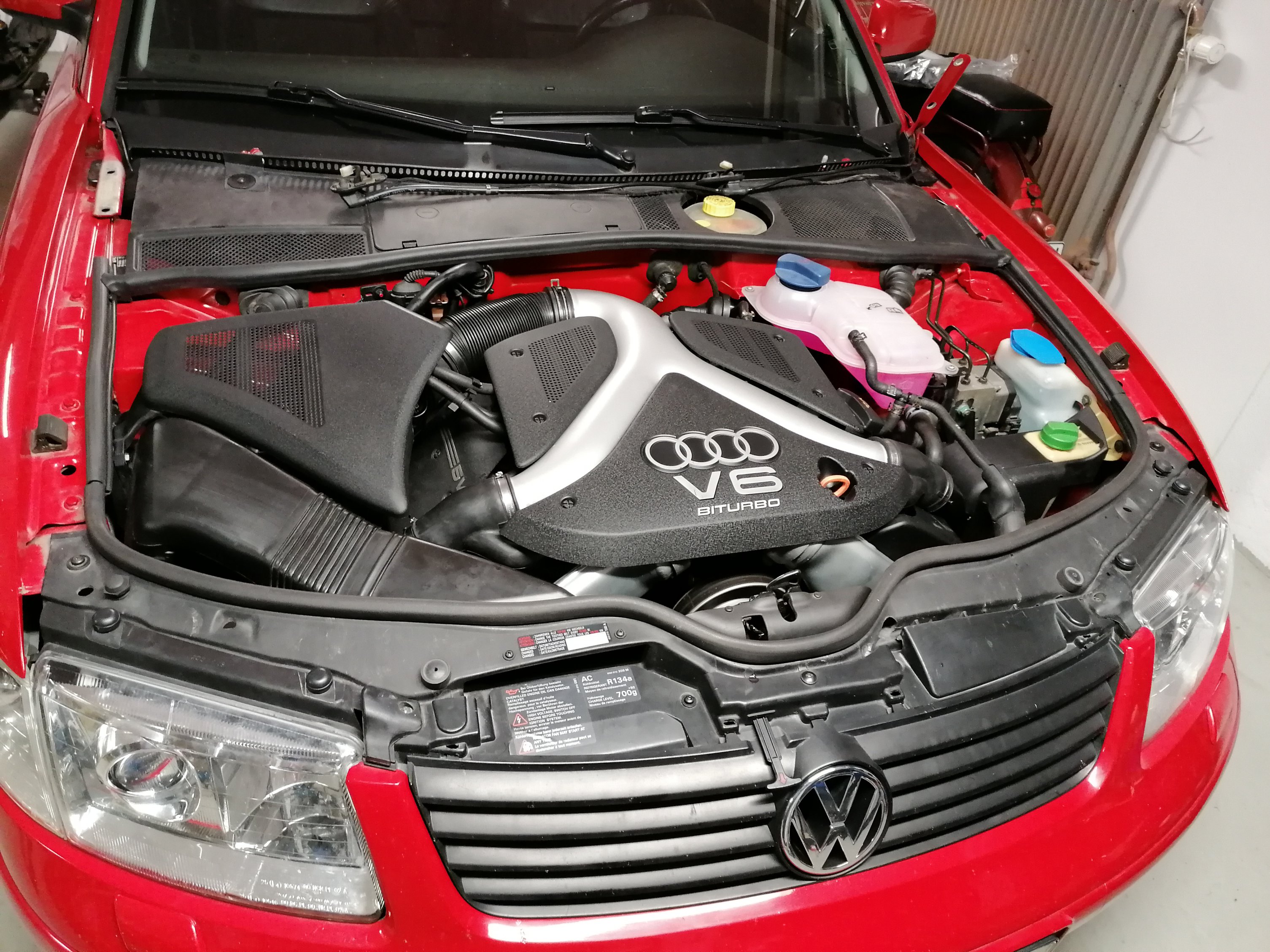

Sådär då!
Då var det mesta på plats och alla vätskor i..
Bara uppstart och huven kvar nu sen så får vi se om man
gjort allt rätt ;)
lite nervös är man allt fast man tycker att man kollat allt flera
gånger.. :)
Bifogad fil 12062
Bifogad fil 12063
Liket lever! :)
Startade hyfsat lätt efter nåra smärre fadäser så som
En spridarkontakt som inte satt riktigt på och sen var
det väl nån händig (jag) som glömt en papperstuss kvar
i gasspjället så motorn inte riktigt orkade andas nåt riktigt bra .. ;)
Men nu är den provkörd och den verkar gå som innan tycker jag :)
Lite mappning på det här så är den klar för åkning igen!

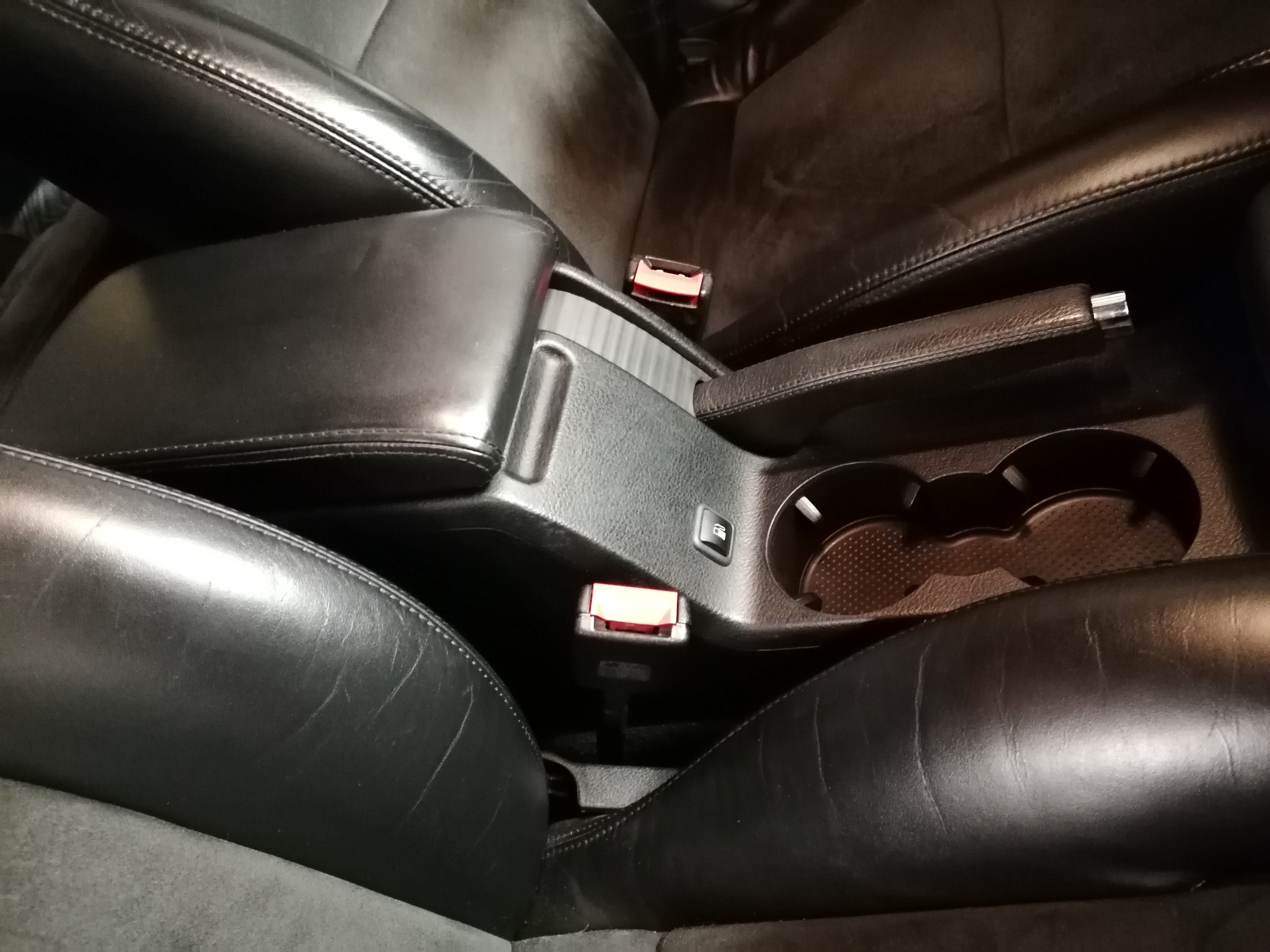

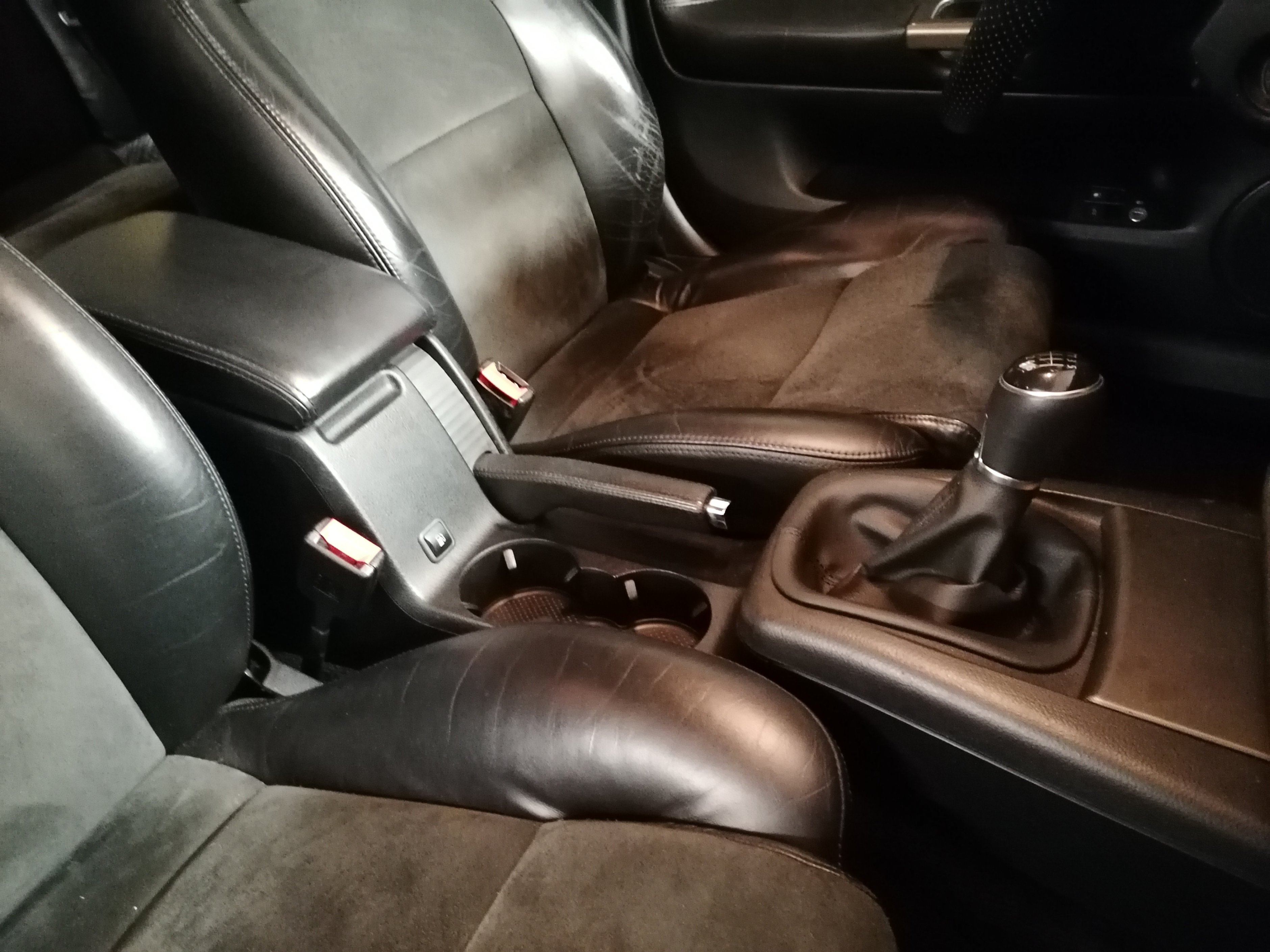

Idag skruvades det mittkonsol i brist på annat
att göra.. :)
Så nu är hela 3BG inredningen komplett.
Lite små anpassningar här å där så ramlade den
i så fint så ;)

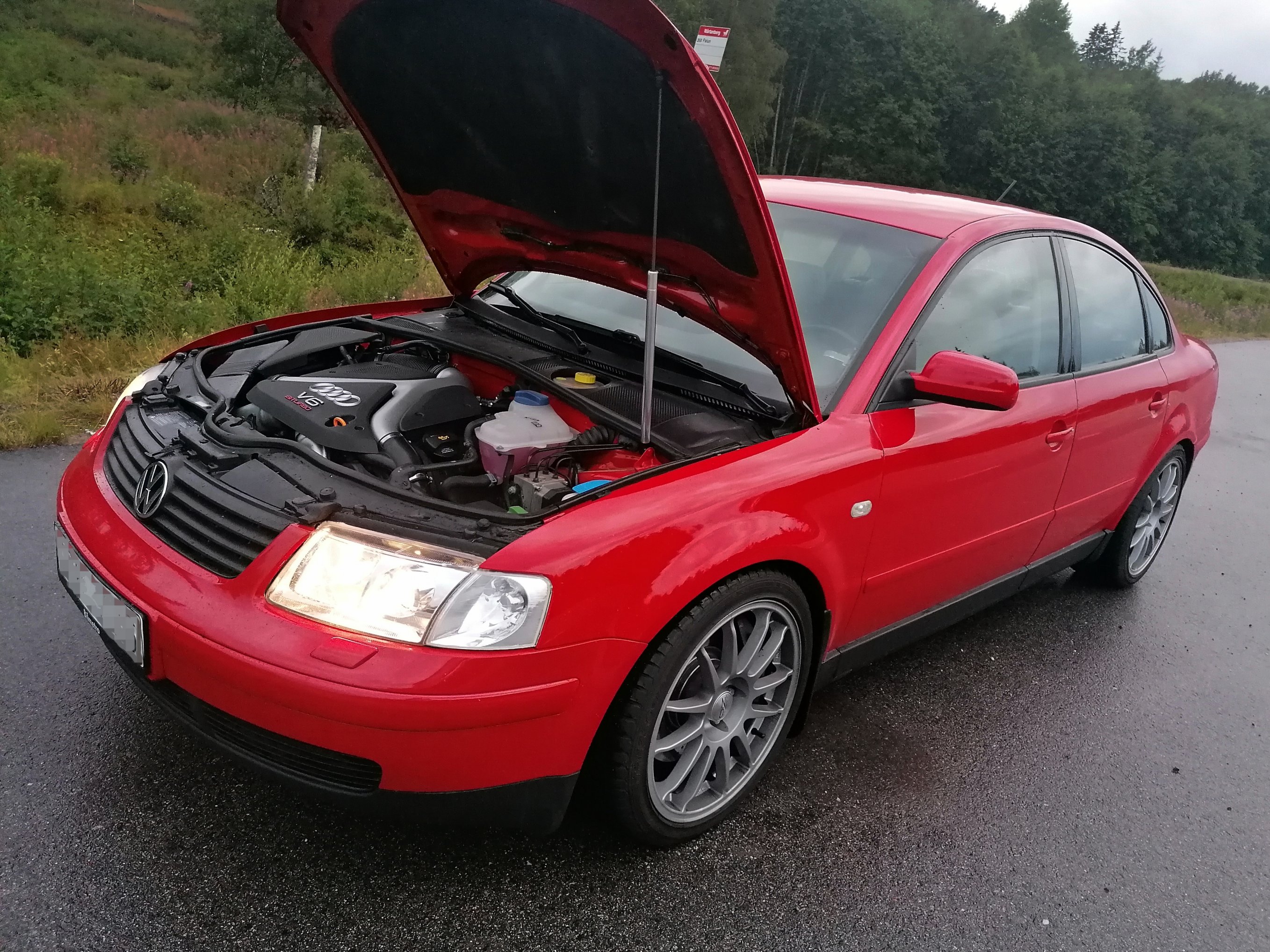

Äntligen är Passaten ute ur vintervilan! :)
Fick en tvätt och lite allmän puts igår.
Så nu får vi se hur allt lirar iår då..

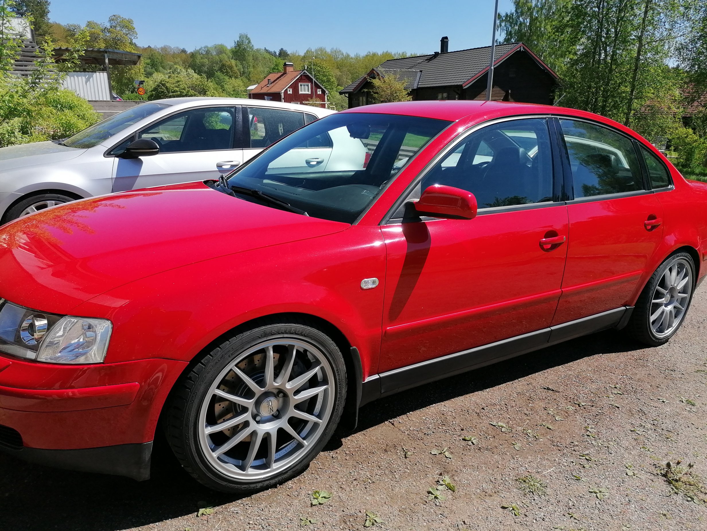

Då var Passaten såld då!
Verkar som att den får en bra ny ägare så det är skönt.. :)
