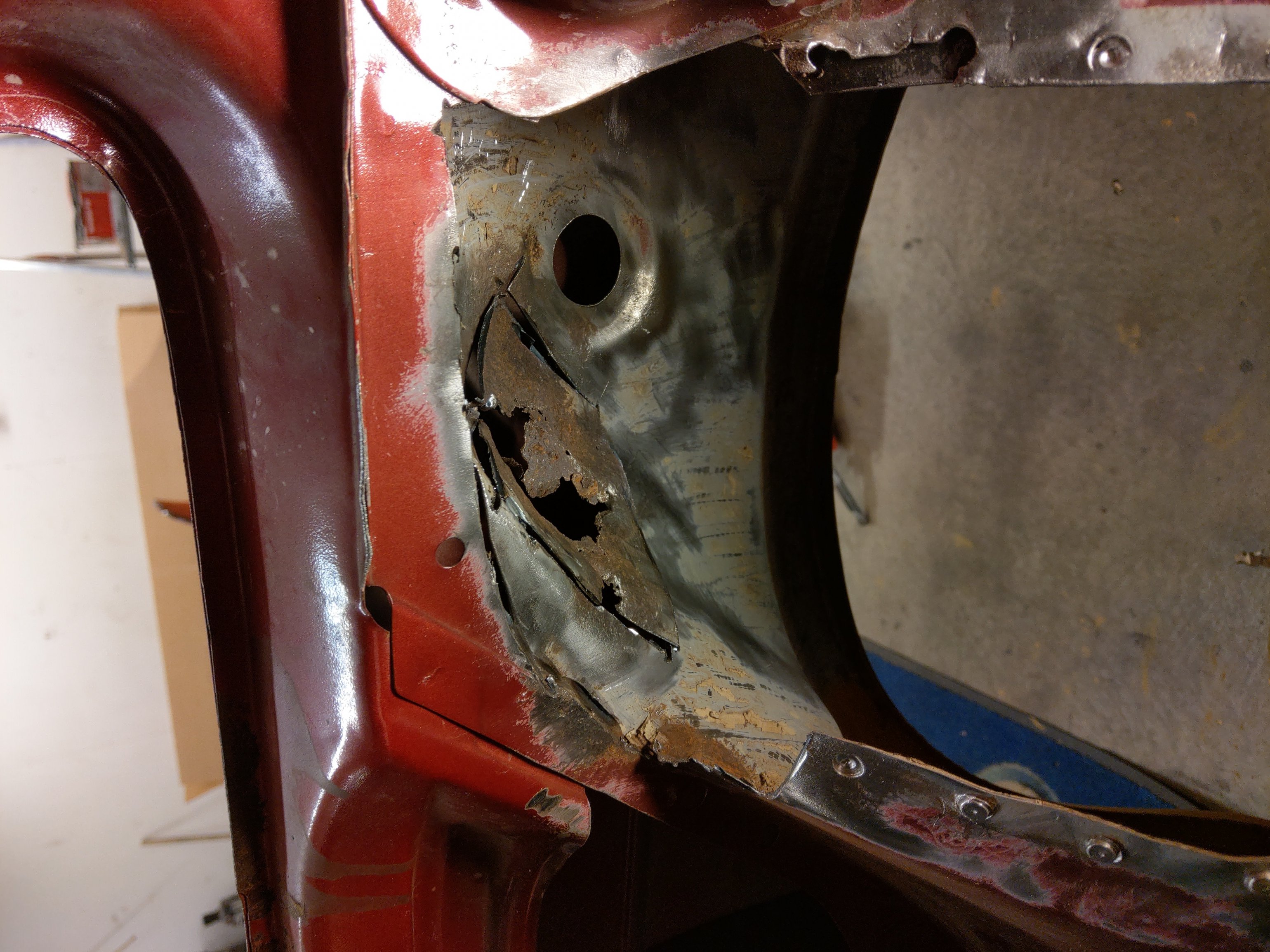

Sen satte jag mig inne i bilen och tittade på mitt övre hjulhus. Fixade den ena rostskadan som inte har med tankröret att göra. Ett ganska rejält hål:
Bifogad fil 10390
Döda plåten borta:
Bifogad fil 10391

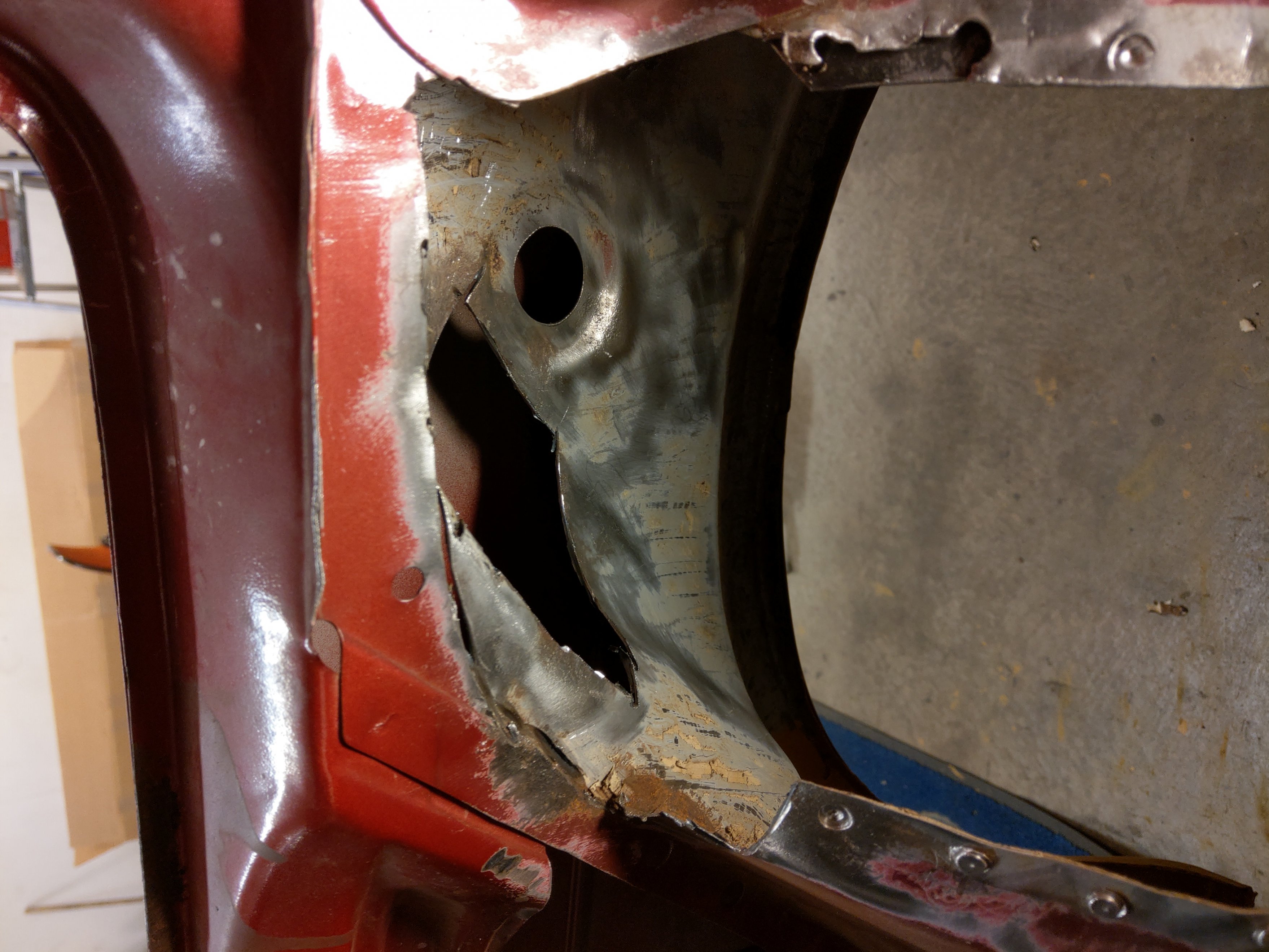

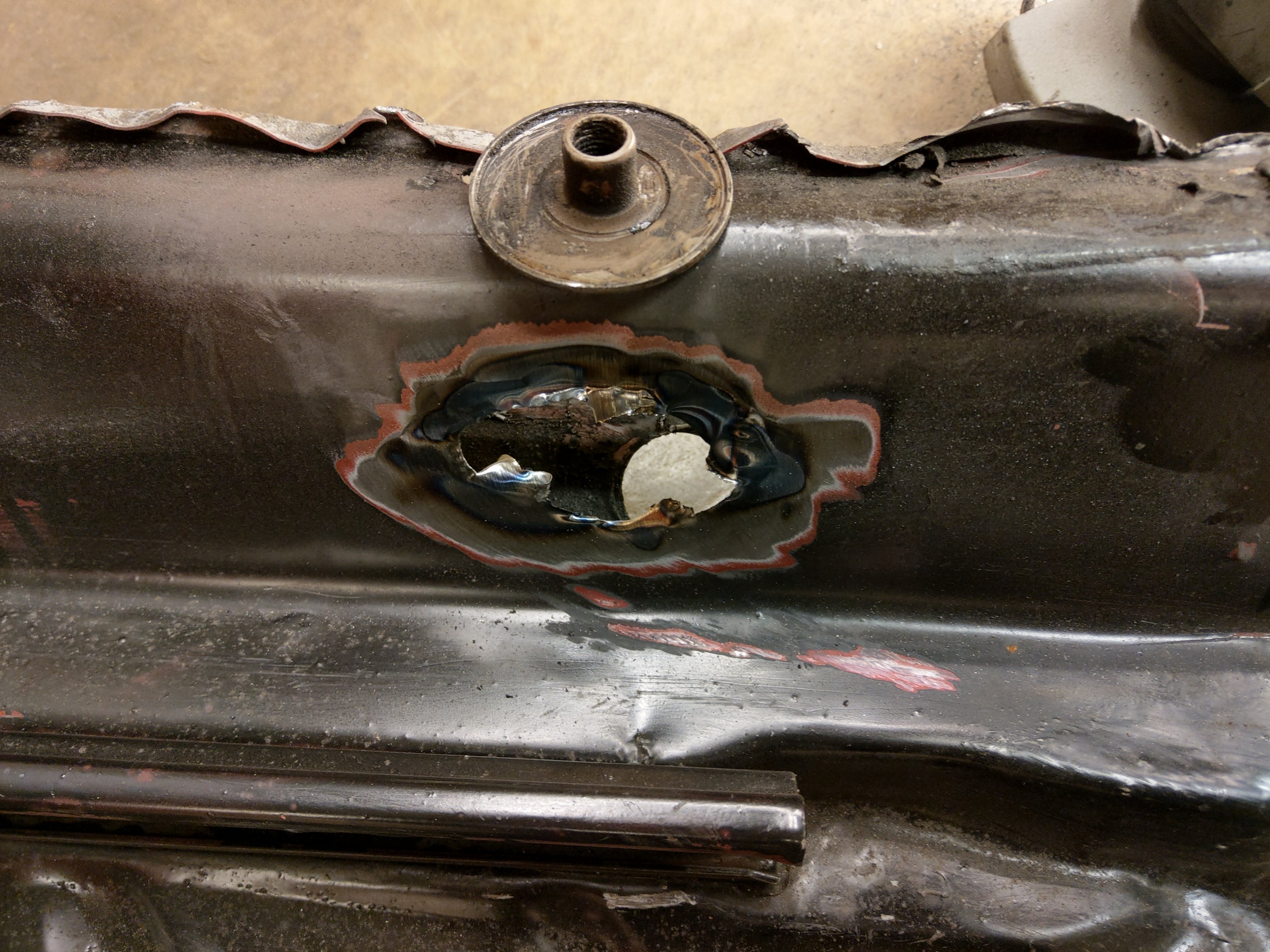

Skar bort det som var dåligt där tankrörsfästet suttit:
Bifogad fil 10402
Klippte till en ny bit:
Bifogad fil 10403
Efter sen stunds svetsande så var hålet borta:
Bifogad fil 10404
Mer än så blev det inte, hann inte slipa till svetsarna. Men om livet inte kommer emellan och ställer till det så är tanken att det skall bli en heldag i garaget på lördag och då skall plåten runt tanklocket bort :eek:

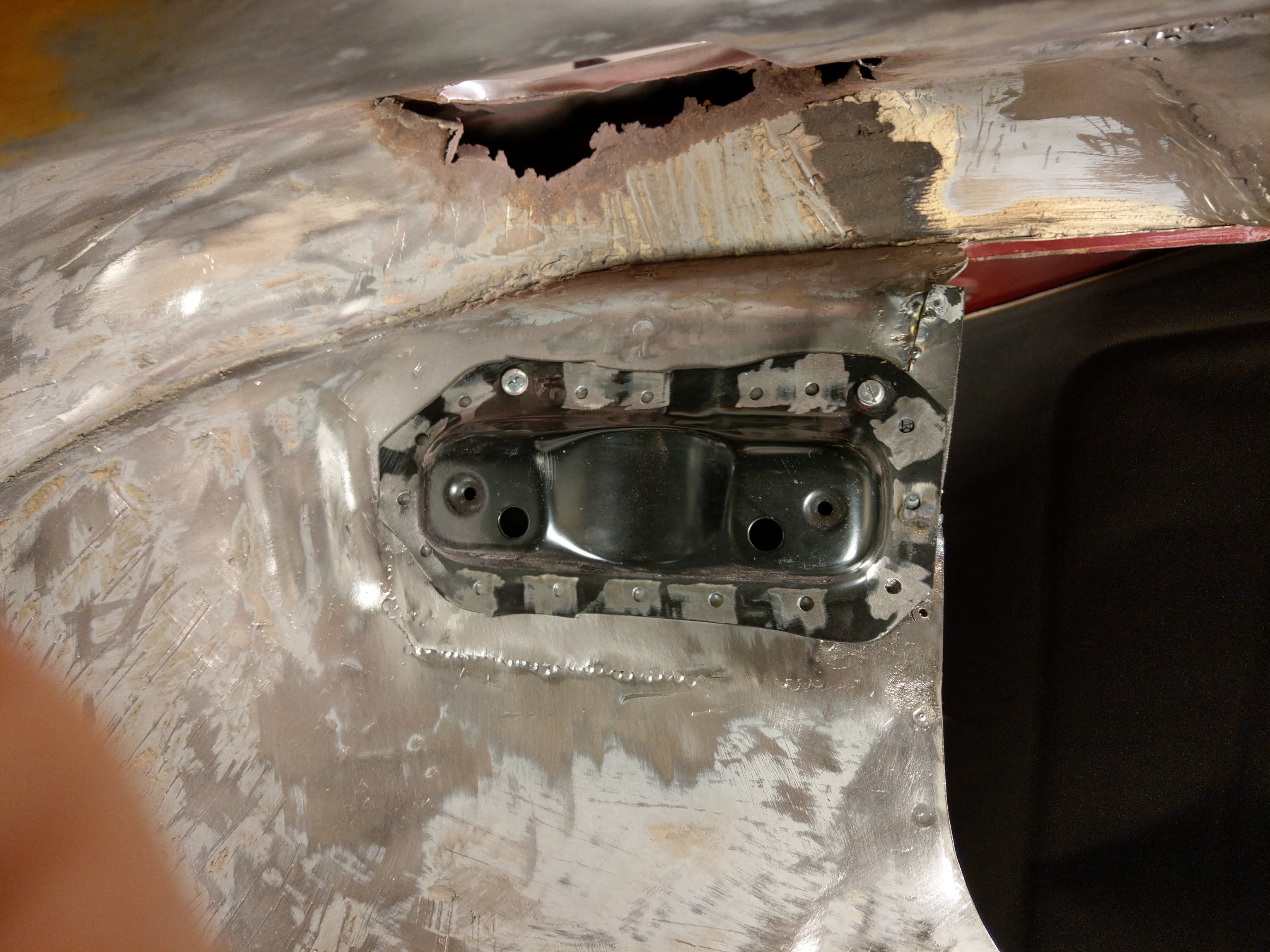

Sen förberedde jag tankrörsfästet för svets:
Bifogad fil 10414
Lagade även hjulhuset där fjäderbenstornet skall sitta med 2 nya plåtbitar i ovankant:
Bifogad fil 10413
Tankrörsfästet klart för svets:
Bifogad fil 10412
Och ditsvetsat:
Bifogad fil 10411

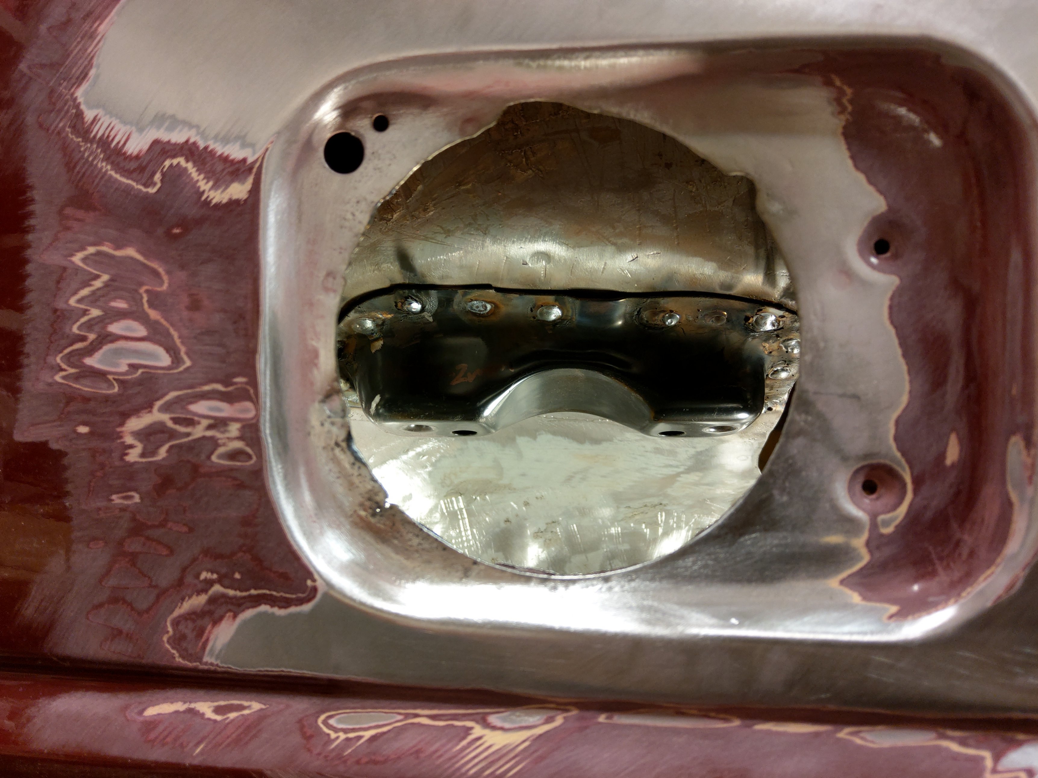

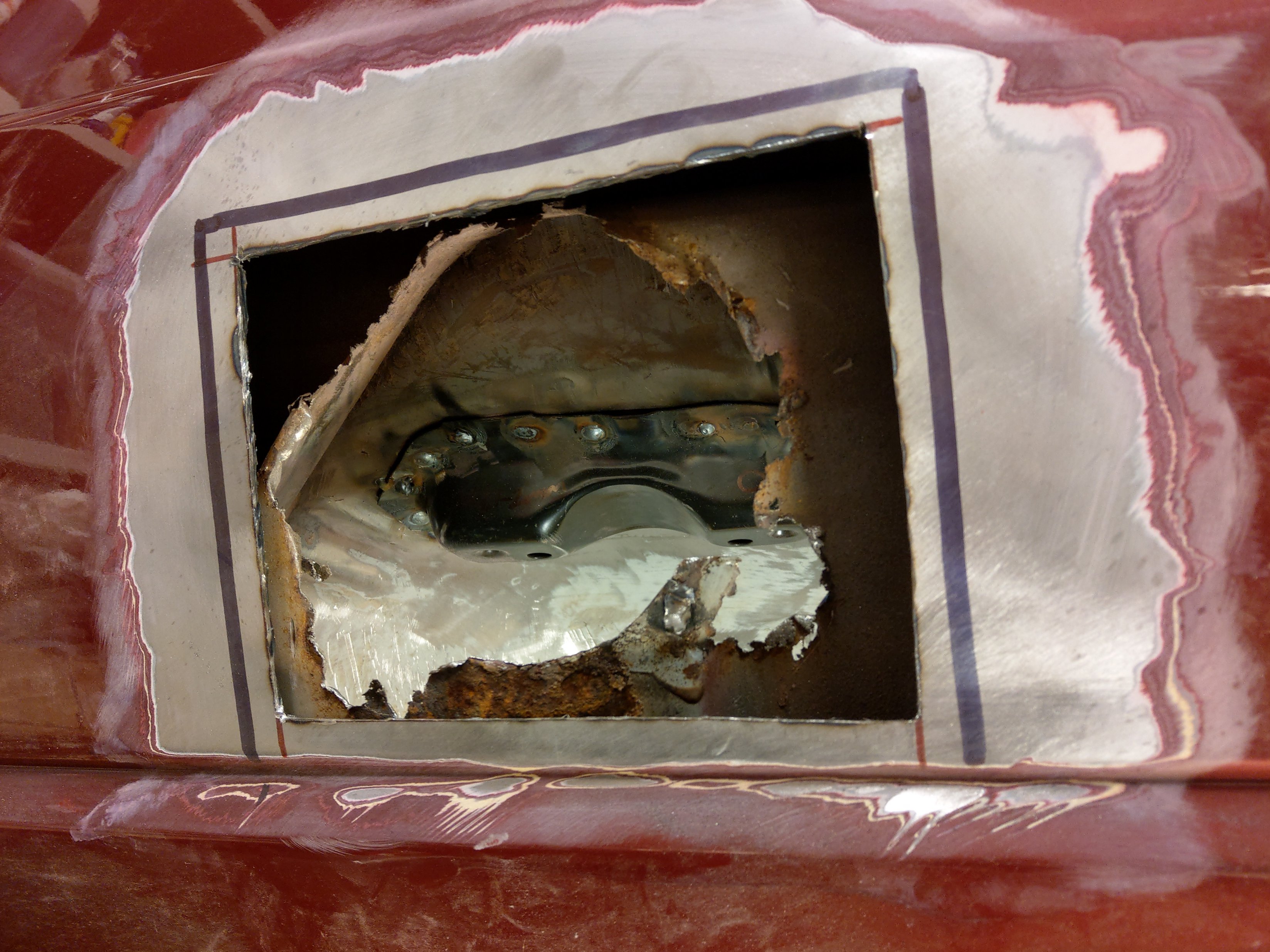

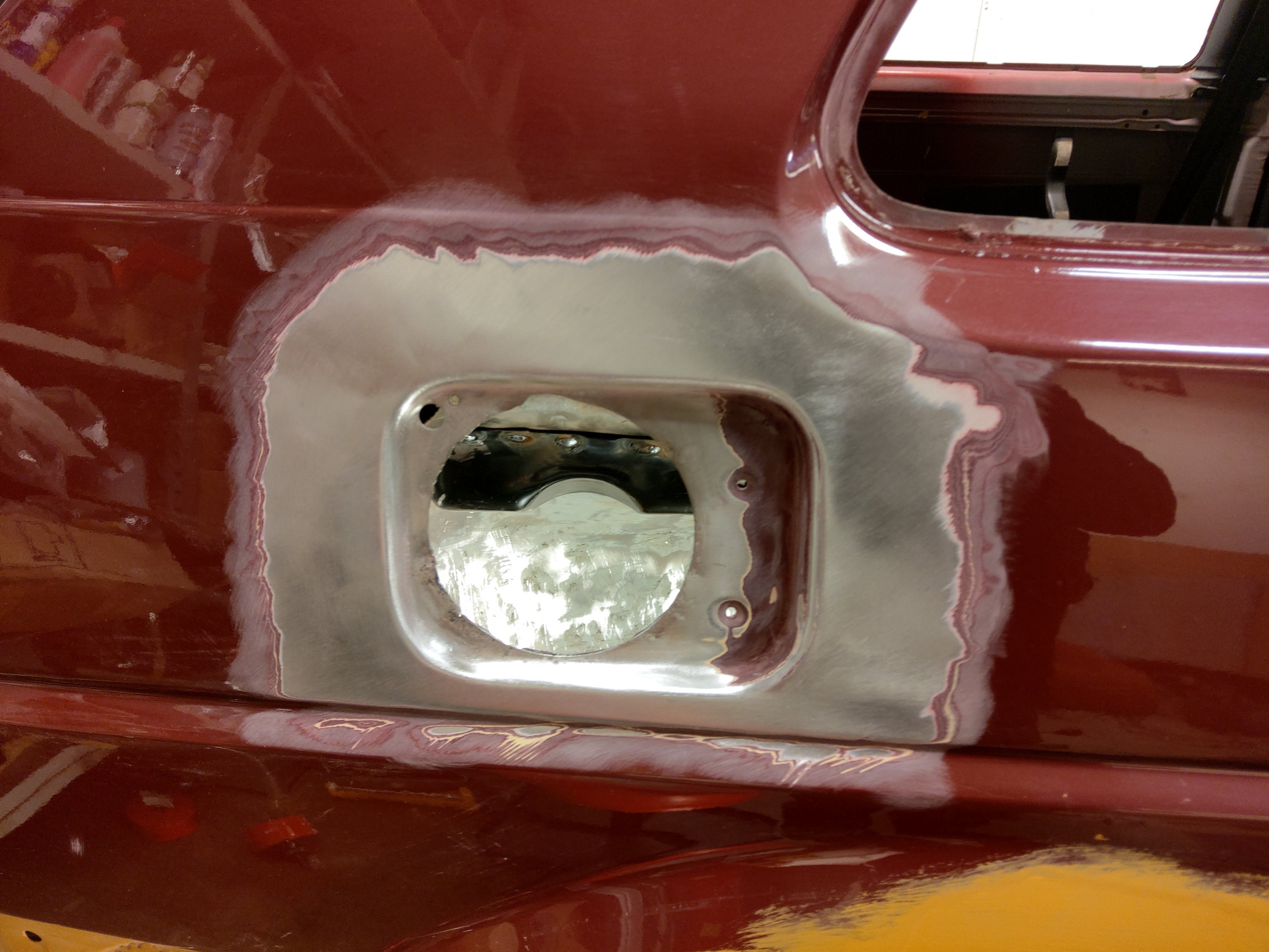

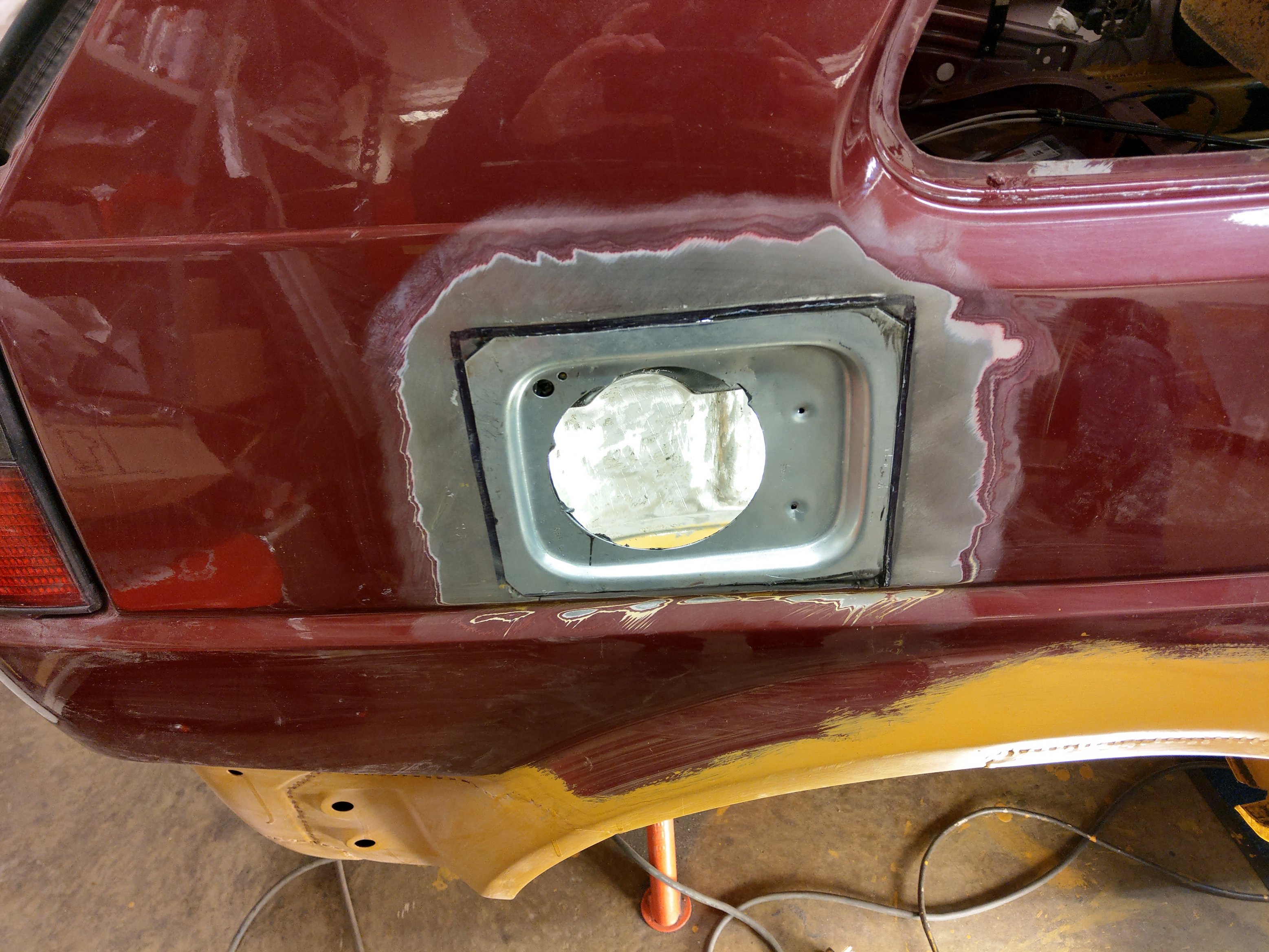

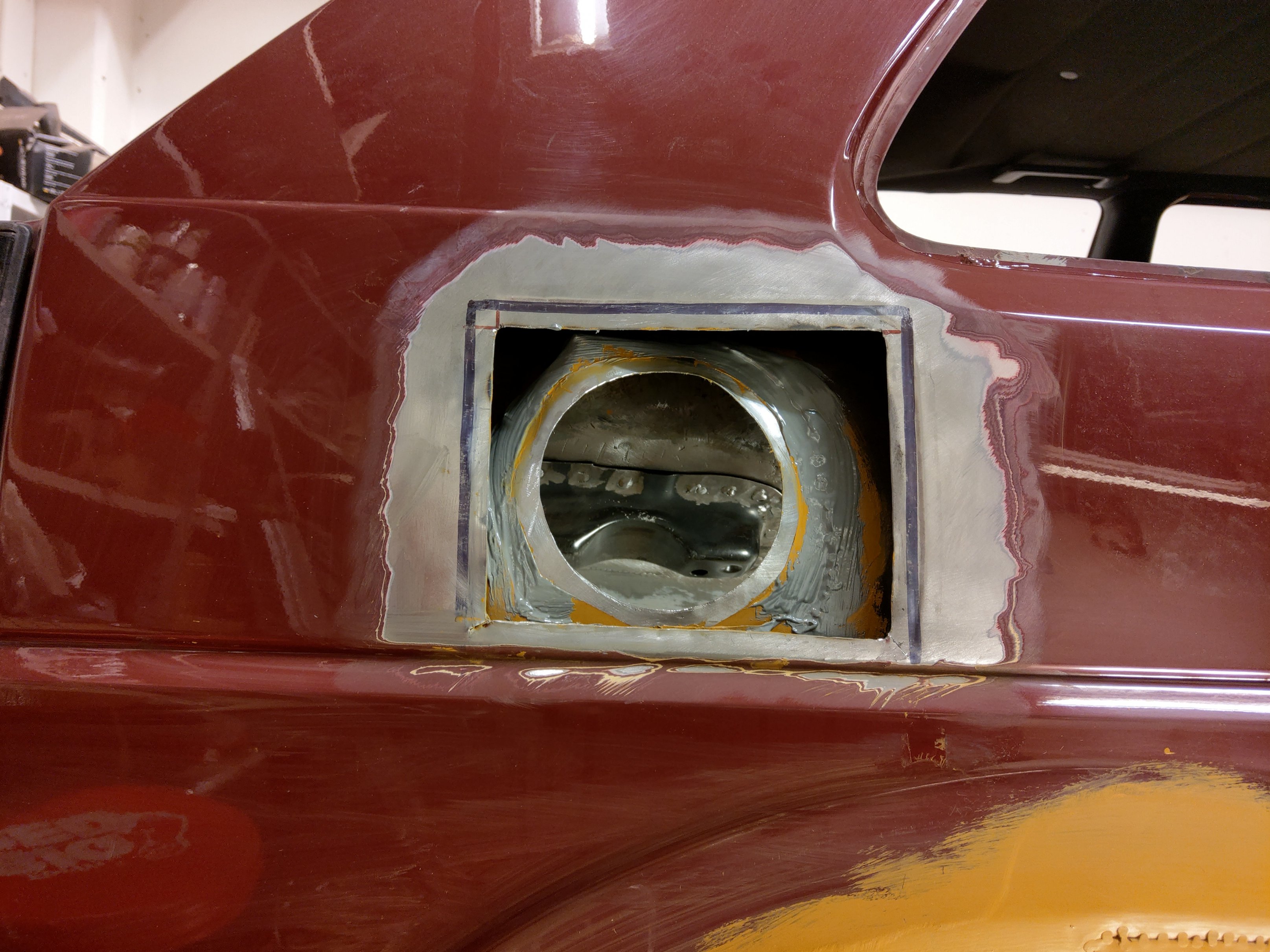

Färg borta runt tanklocket:
Bifogad fil 10410
Nya plåten nerkapad och tillpassad:
Bifogad fil 10409

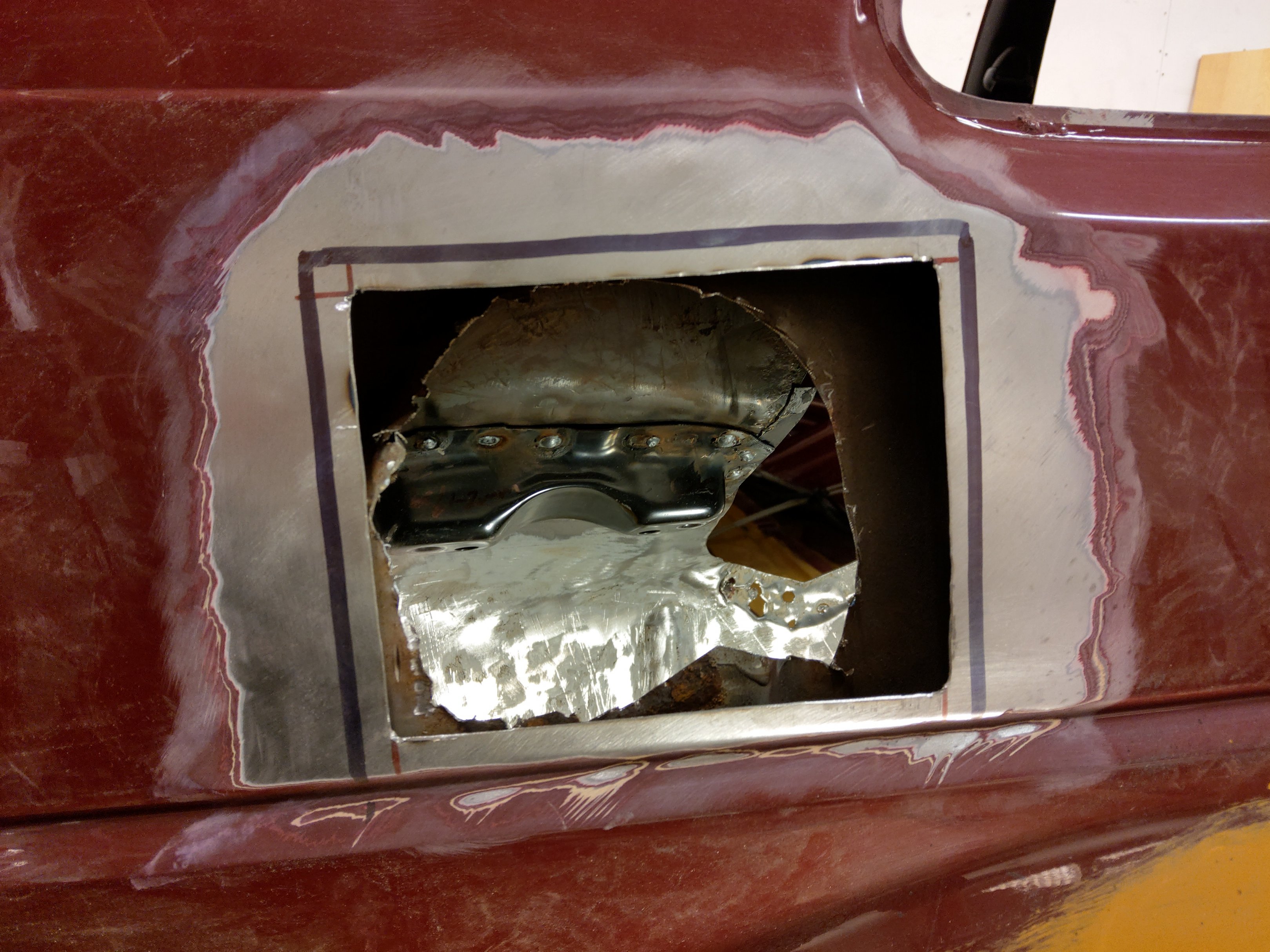

Ny börjar det bli läskigt, hålet uppritat:
Bifogad fil 10408
Point of no return:
Bifogad fil 10407
Efter lite slip och tillsnyggning, det saknas en hel del plåt innanför som har super krånglig form. Detta kommer att bli svårare än jag trodde:
Bifogad fil 10419

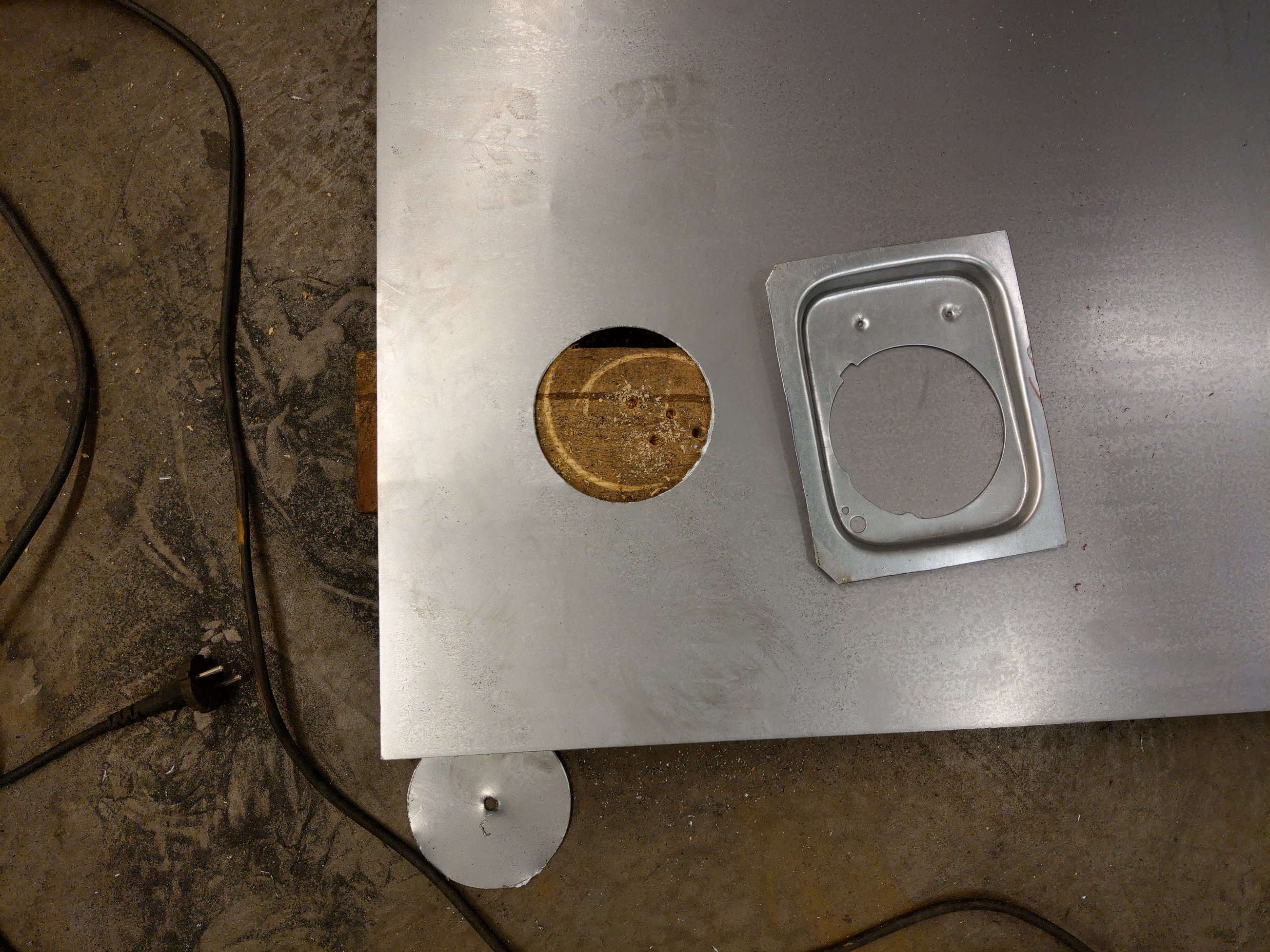

Tillverkning av ny plåt:
Bifogad fil 10418
Klart! Blev inte det snyggaste plåtjobbet jag gjort, men det fyller sin funktion och kommer aldrig att synas:
Bifogad fil 10417
Nu var dagen slut, min ambition var att ha fått allt klart runt tanklocket, men så blev det inte. Får återkomma till resten senare. Men nu är det iaf en bra bit på vägen :)

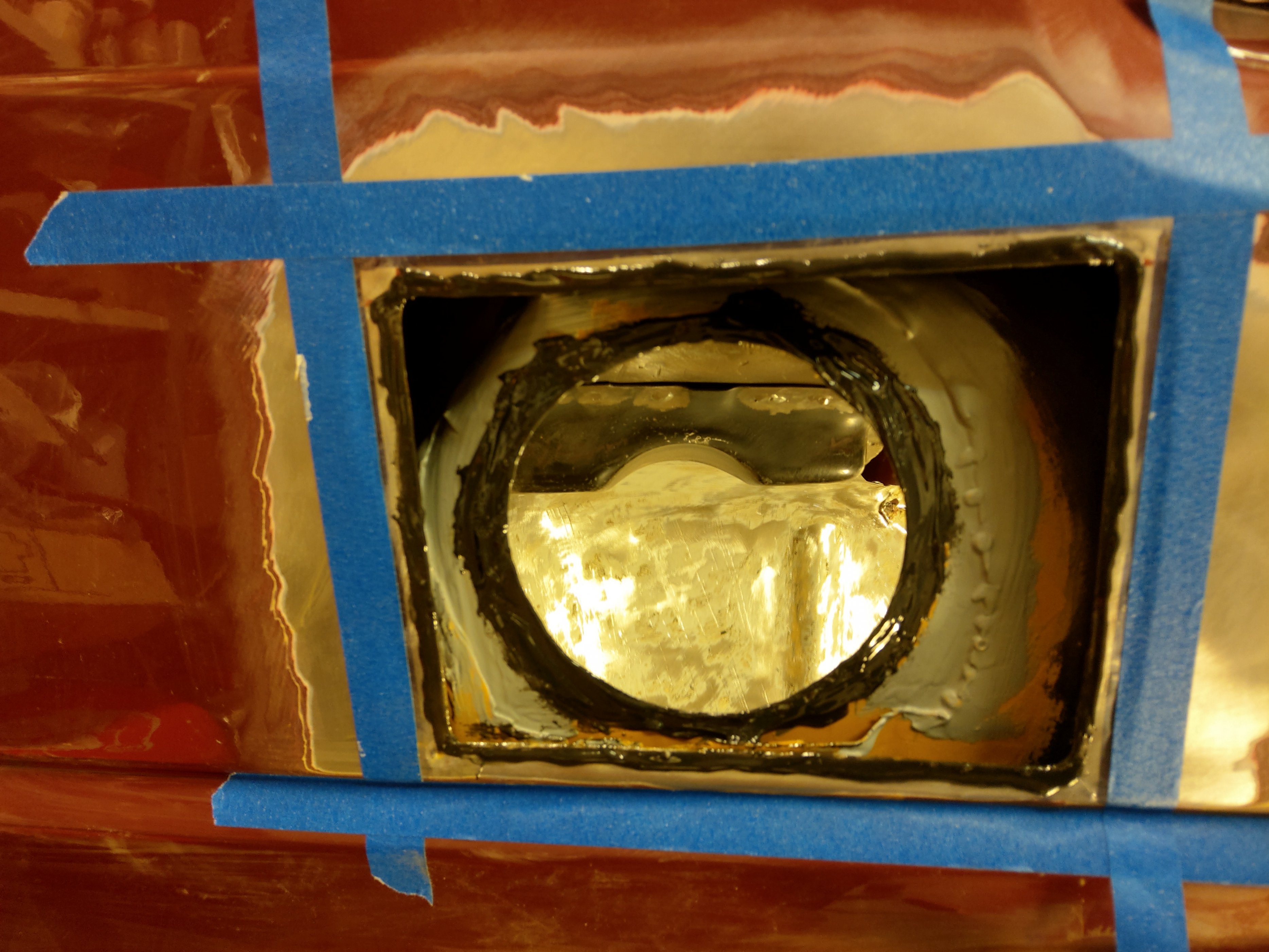

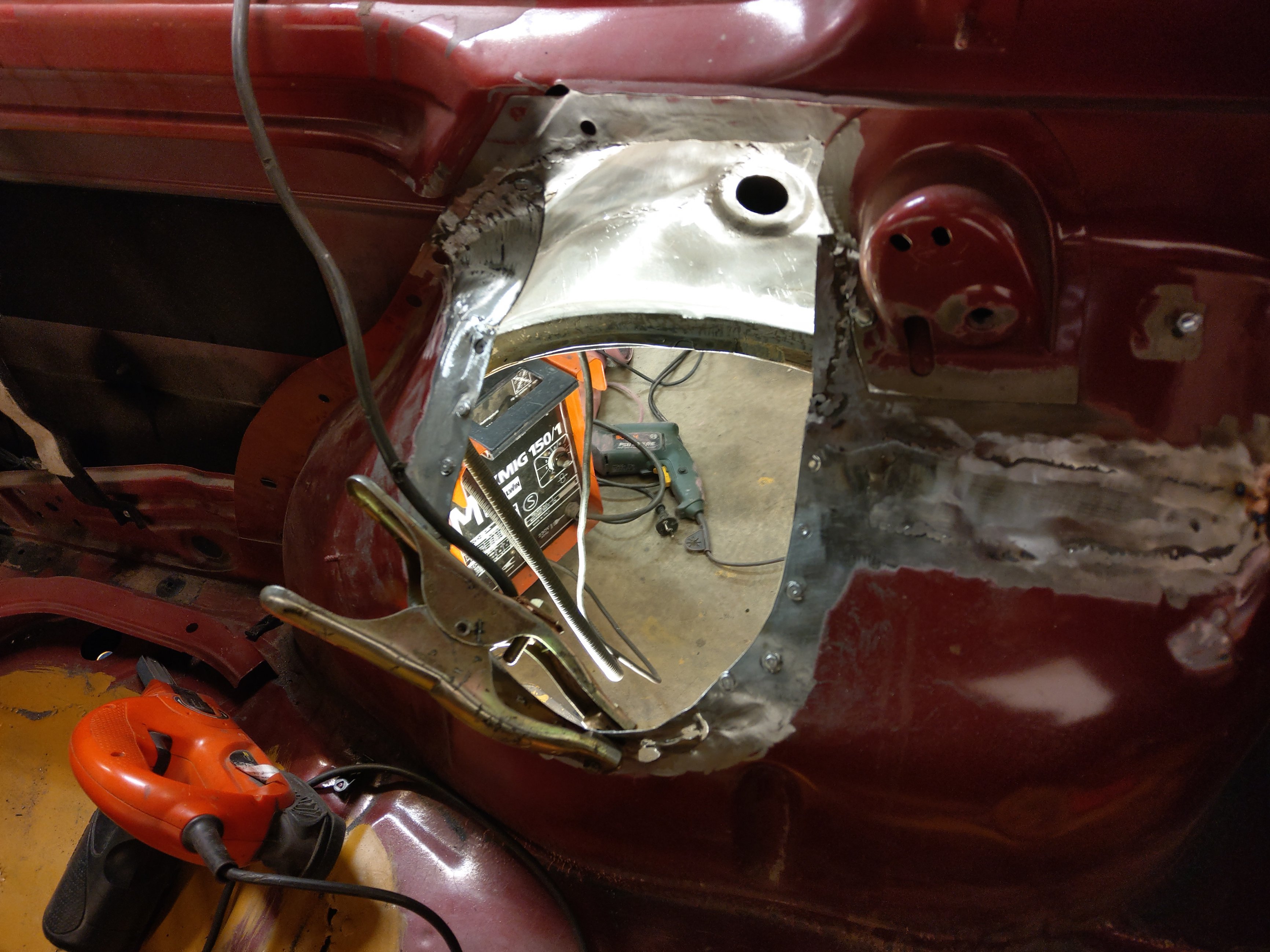

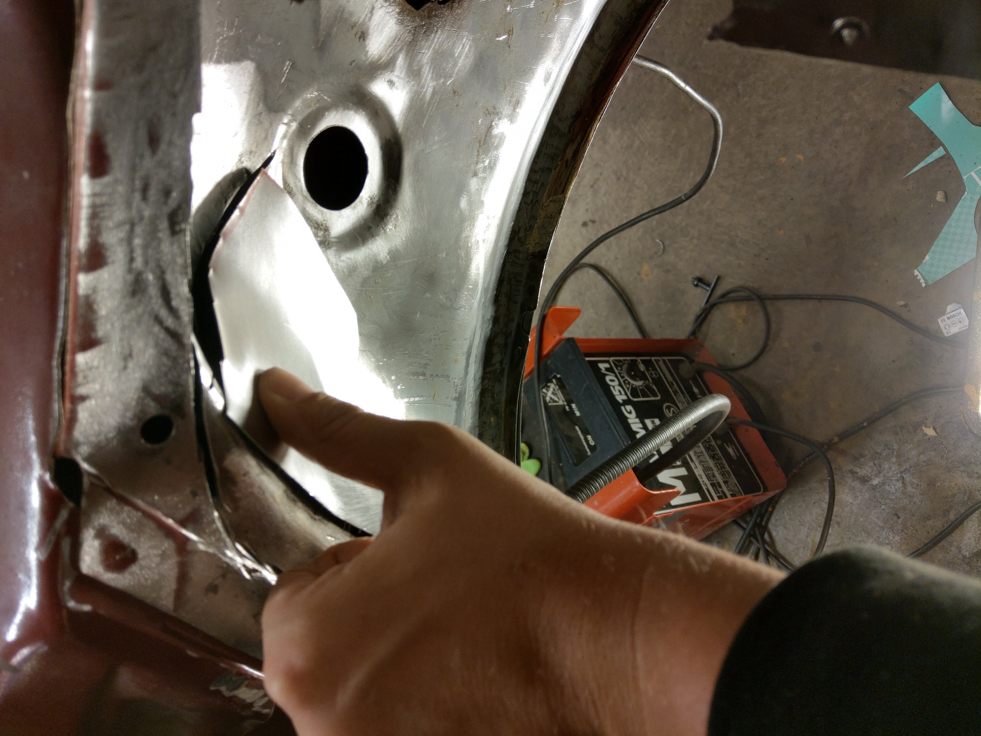

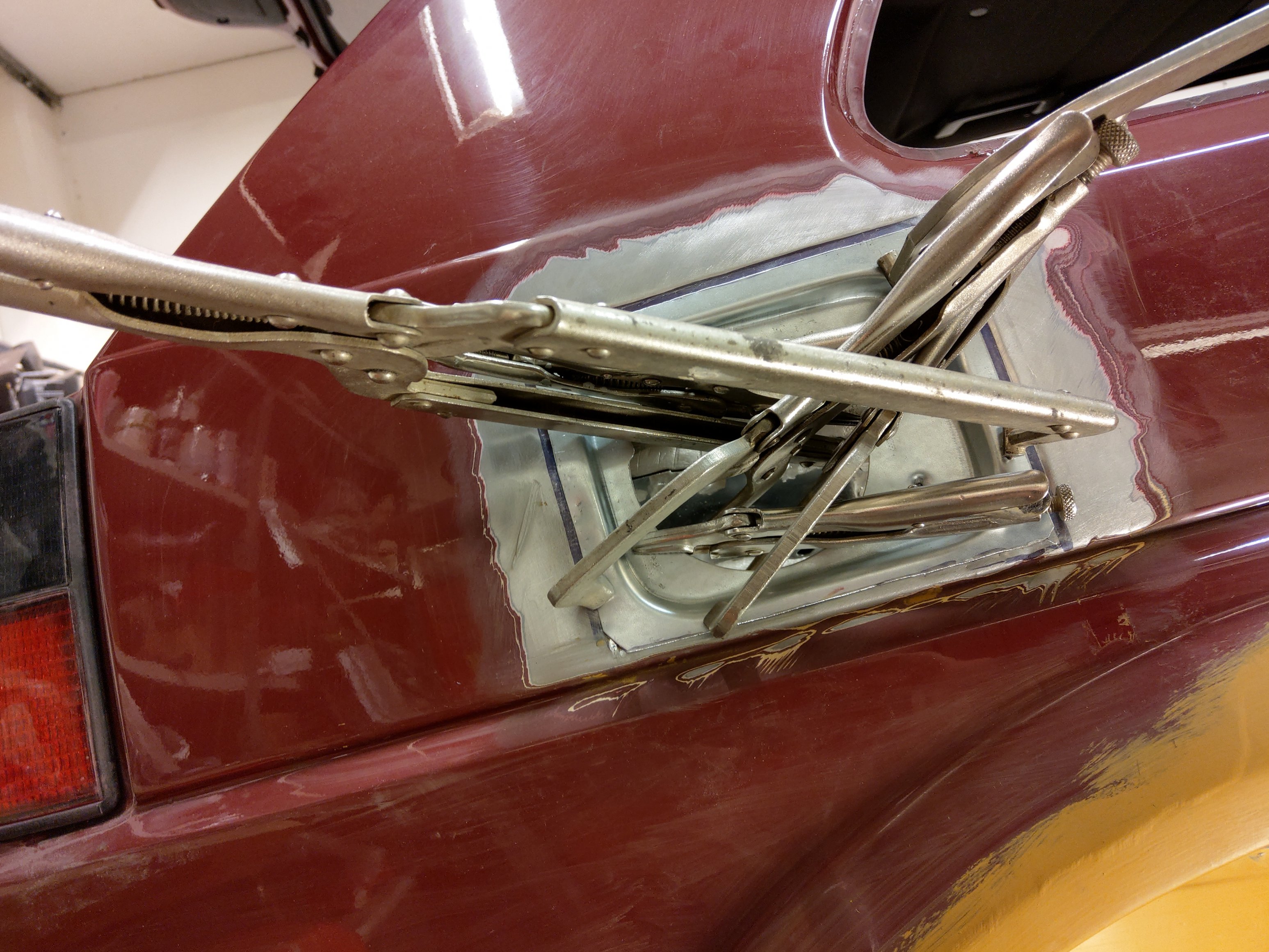

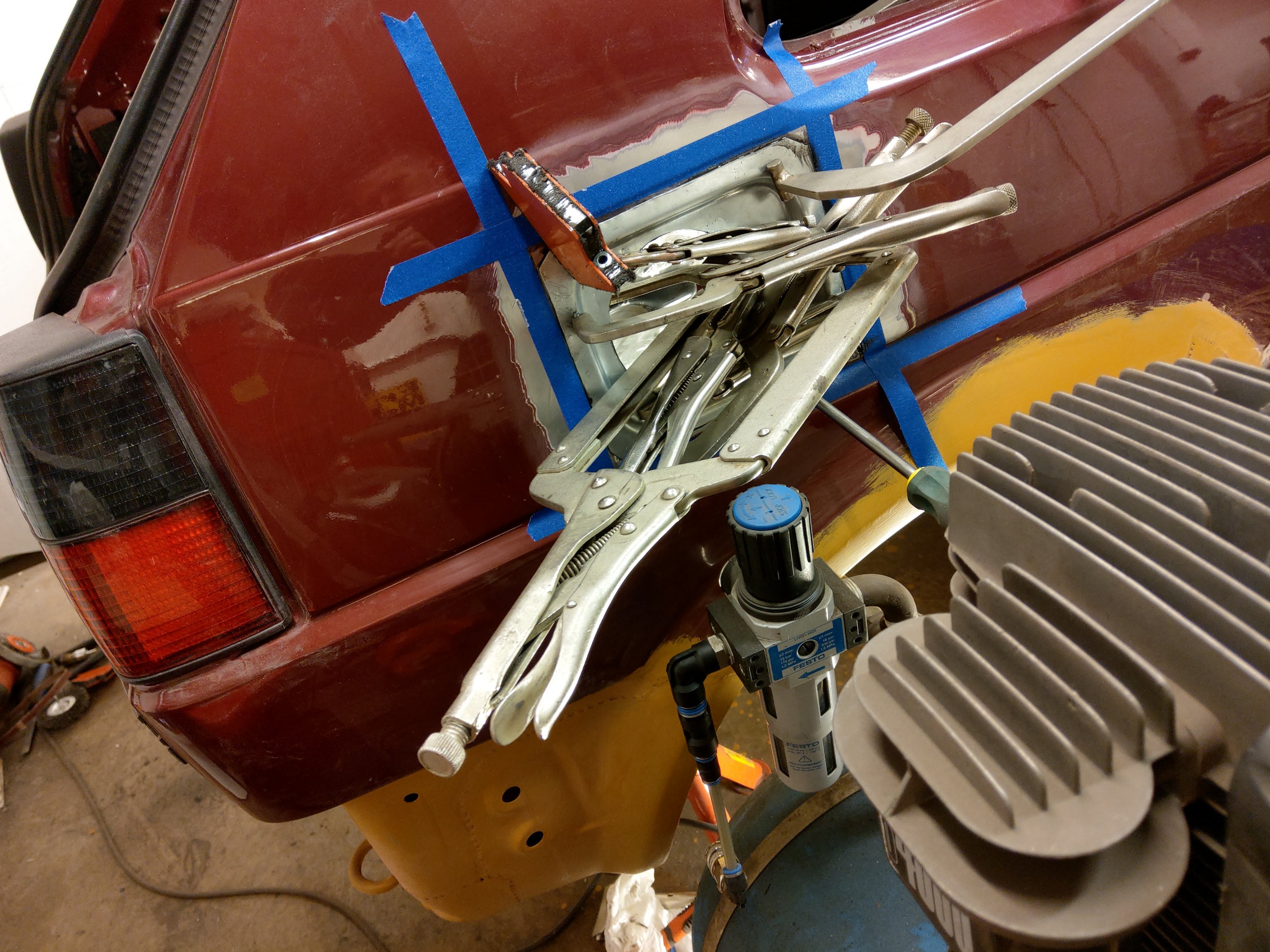

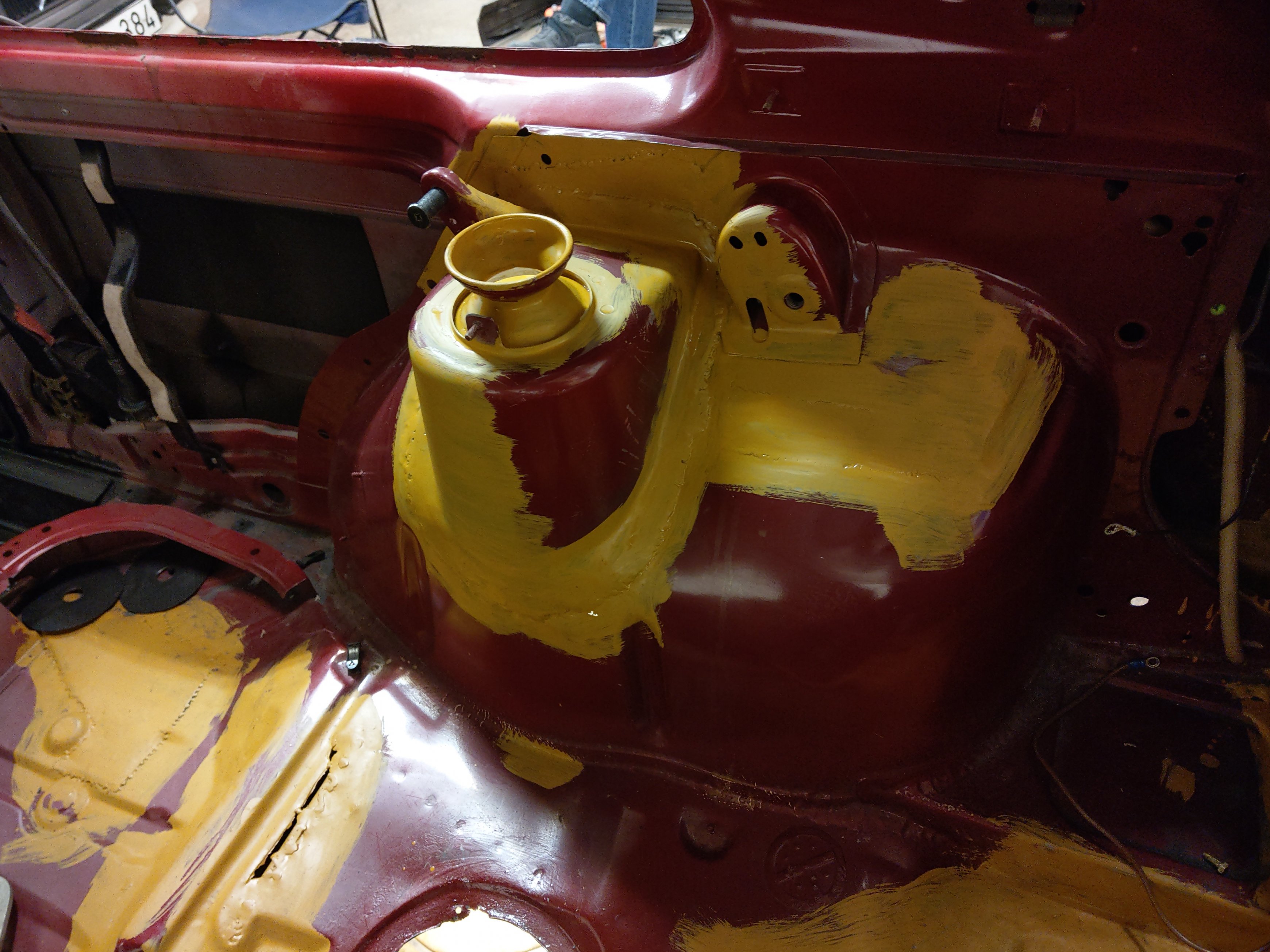

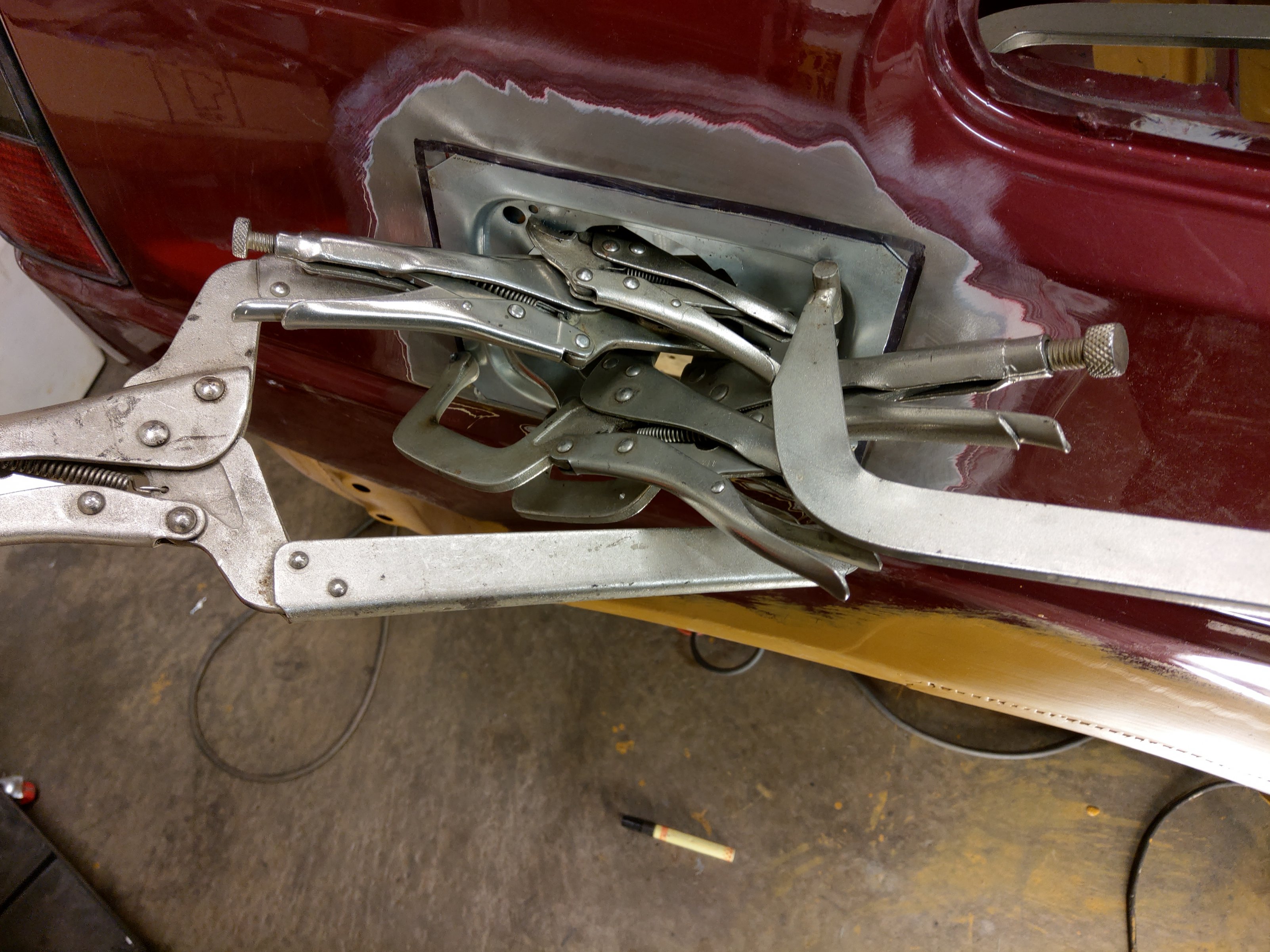

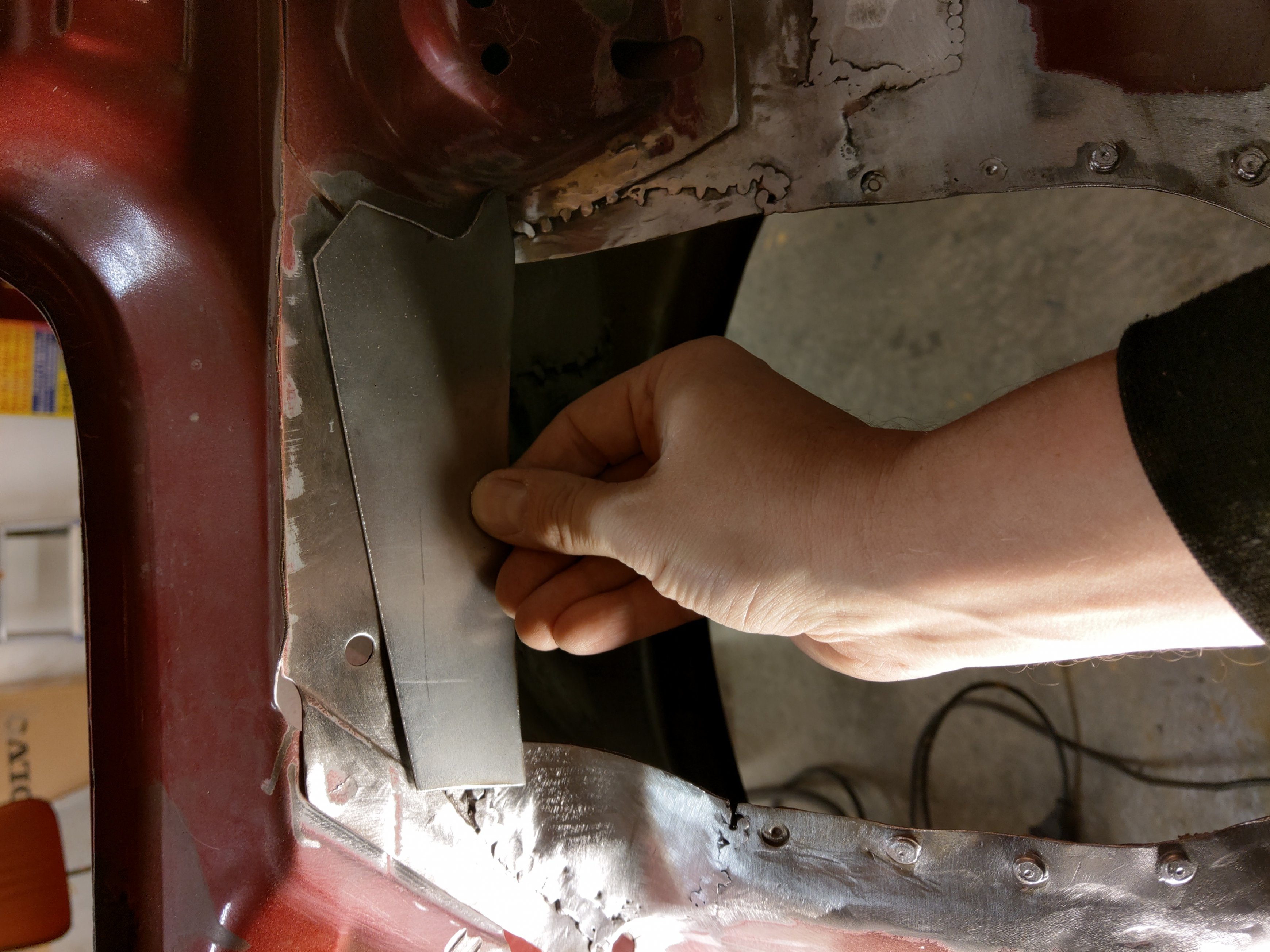

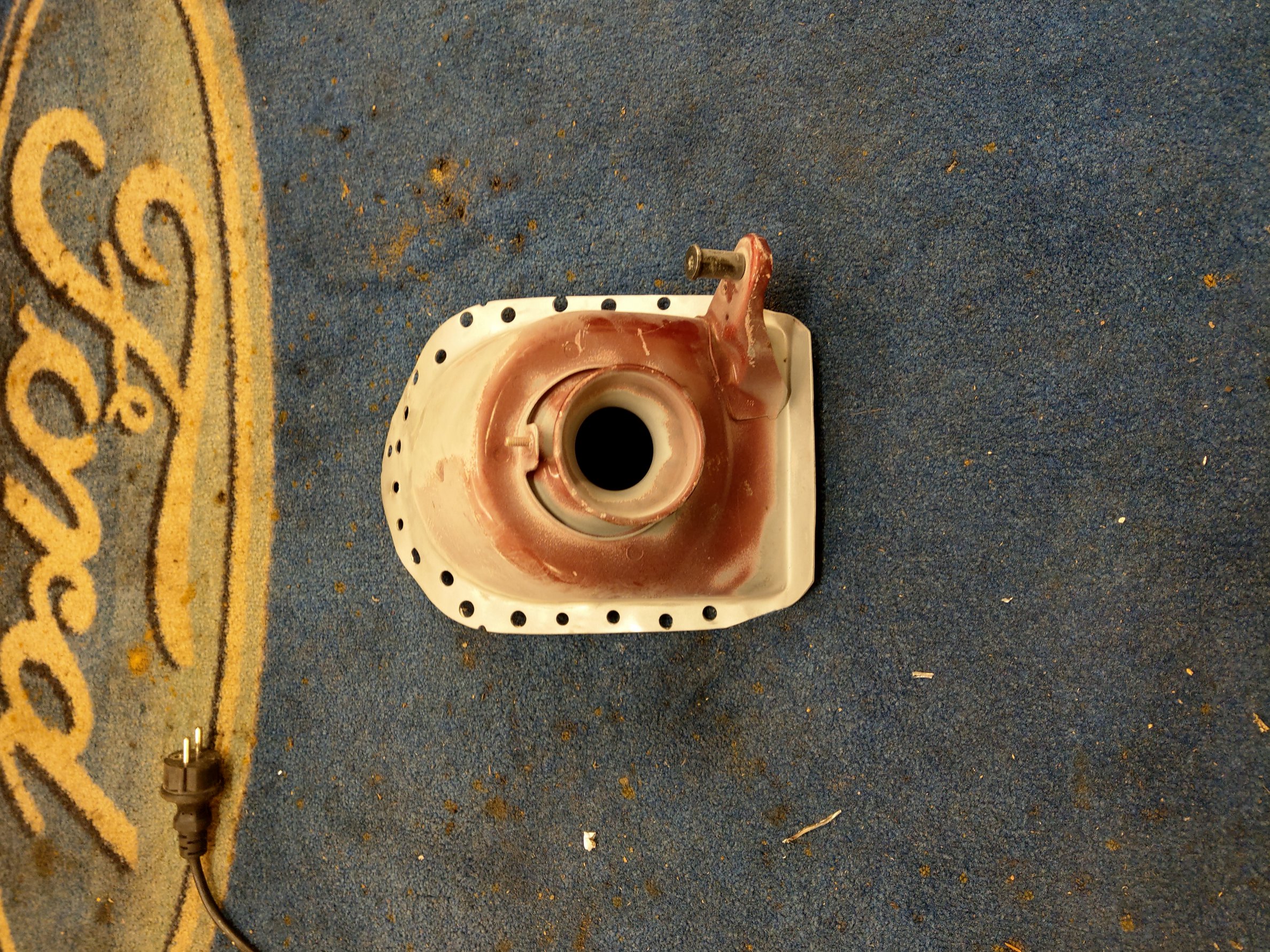

Jag har ju haft en del ångest för hur jag skall få dit den nya yttre plåten runt tanklocket. Svetsar jag så går det inte att komma åt och måla baksidan för ett korrekt rostskydd och då har jag gjort en lagningen som bara flyttar roststället.
Efter en del funderande så kom jag på att jag kan göra så som det görs i fabriken när man har olämpliga ställen att svetsa på. Man limmar ihop karossen med ett speciellt 2K epoxy karosserilim. Detta blir minst lika starkt som punktsvets, men är mycket dyrare och krångligare så det används bara där det måste. Tex är de flesta (moderna) bilars tak limmade och inte svetsade. Efter en studie av processen i fabriken och alla förutsättningar så inhandlade jag korrekt produkt, endast 700 spänn för en liten tub :eek:
Det stora problemet med limning är ju att passformen måste vara perfekt och att fogen måste sitta i press tills limmet härdat klart. Man kan inte, som vid svets, ta en bit i taget och tvinga ihop med svetsarna.

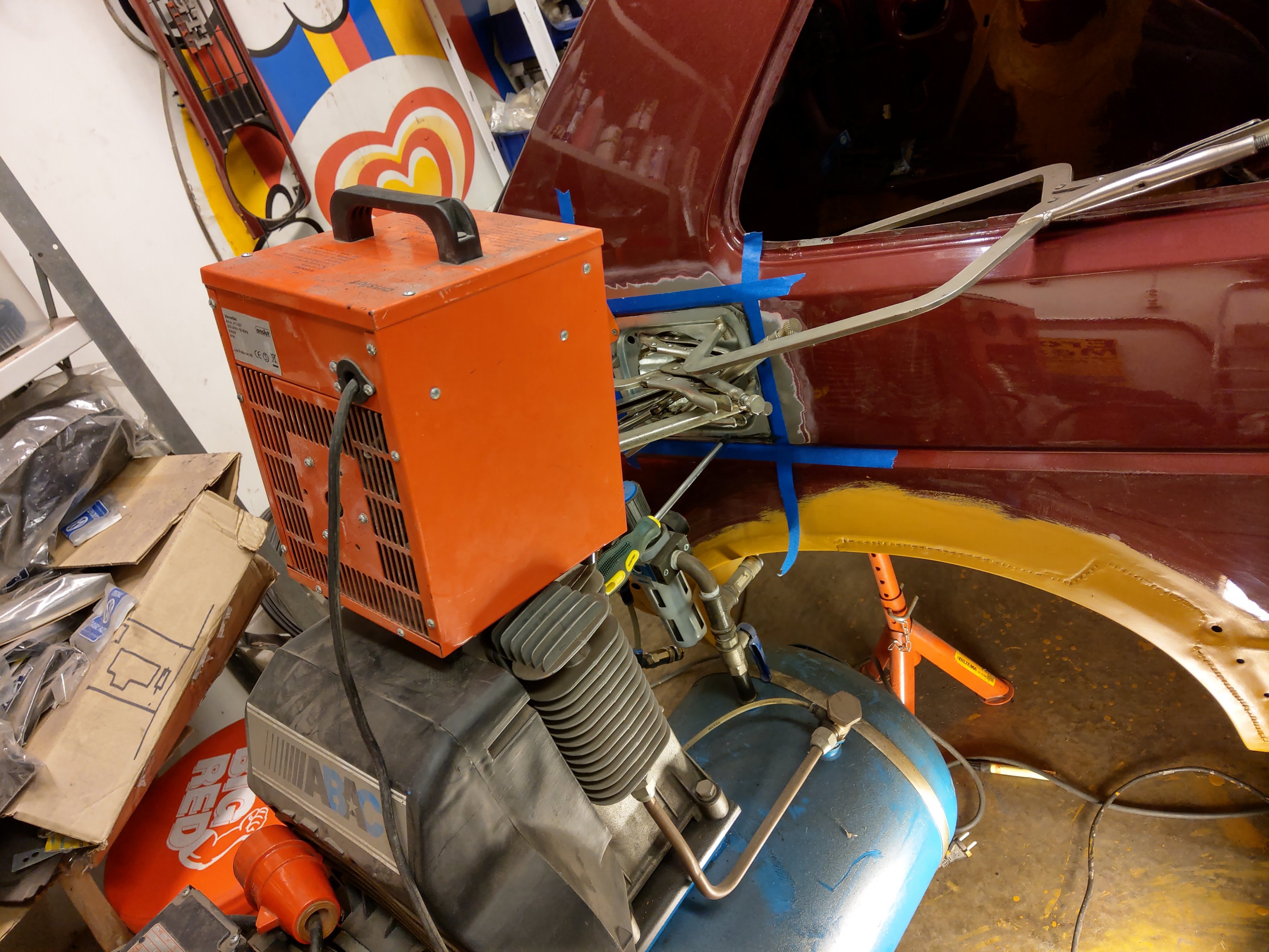

Tur är då att man har ett gott sortiment att svetstänger. Här testar jag att jag får anliggning överallt, trångt är det ;)
Bifogad fil 10591
Bifogad fil 10590
Såhär ser dyrgripen ut:
Bifogad fil 10589
Den stora fördelen är att limmet funkar som en tjock rostskyddande färg som inte skadas av sammanfogningen. Först penslar man ett tunt lager lim på alla ytor som skall limmas och rostskyddas:
Bifogad fil 10588
Bifogad fil 10587

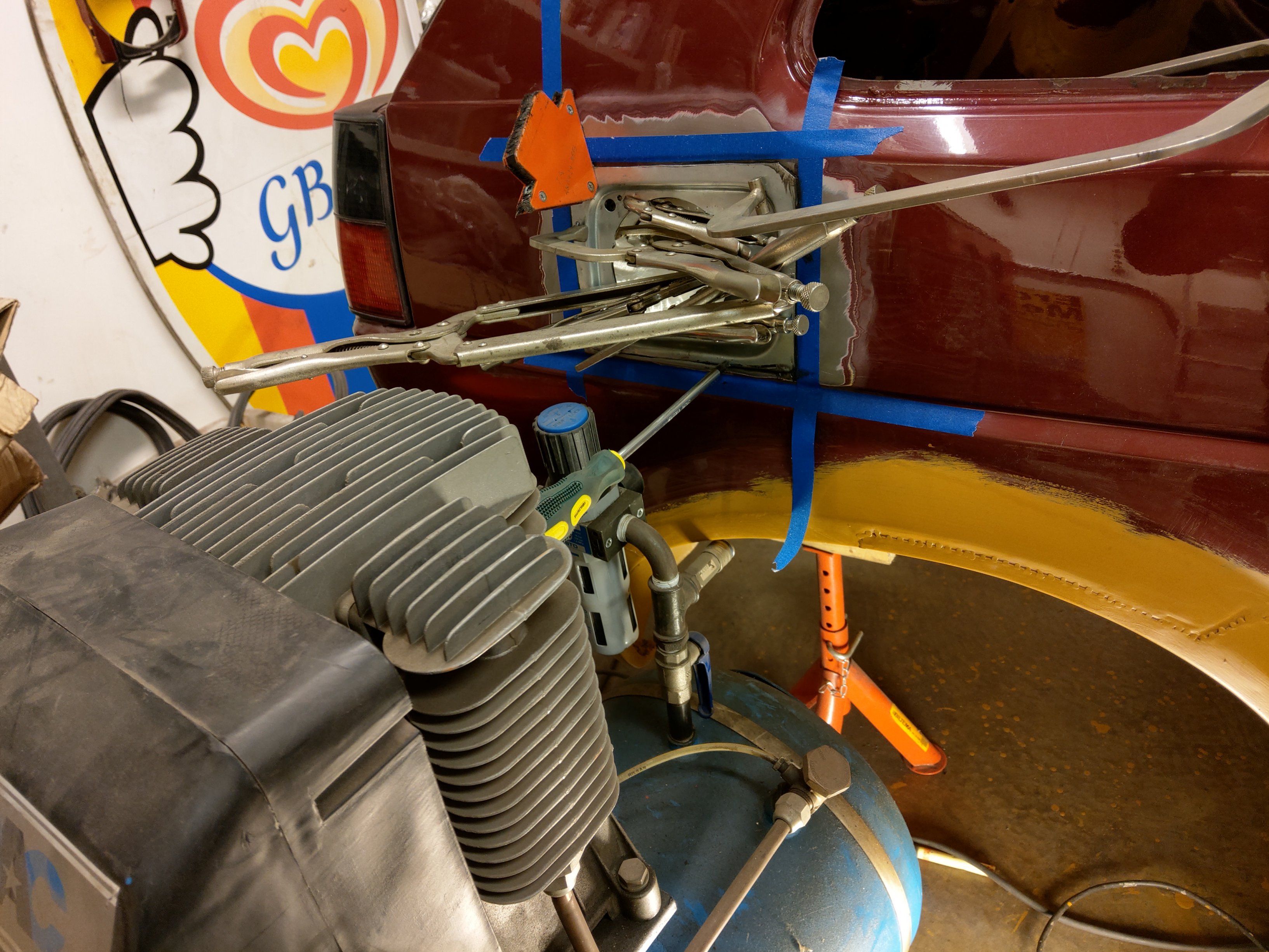

Sen lägger man en rejäl sträng på båda ytorna och pressar ihop så det pressas ut överallt (ingen bild på detta).
När jag väl satt dit den med alla tänger så märkte jag att den gick att trycka in en mm till i nederkant men nu hade jag inga tänger som passade där. Behövde ngt tungt som kunde trycka..... Tog och rullade fram kompressorn och satte en mejsel mellan :D
Bifogad fil 10586
Bifogad fil 10585
Härdtiden är 24h i 20 grader och 30min i 100grader. Tyvärr har jag ingen lackugn så det fick bli en enklare lösning:
Bifogad fil 10584
Skall bli mycket spännande att ta av klämmorna om en vecka och se hur det blev :)
Som vi pratade om igår. Det här blir fint! :)
Haha smart!
En riggning som kommer gå till historien!
Igår demonterade jag alla tänger :) Det blev kanonbra. Plåten ligger perfekt i flush med karosssidan och den sitter tillräckligt hårt för att man kan lyfta bilen av pallbockarna med händerna i tankhålet.

Tro fan du har rost när du har en sån matta i garaget ;)
Jag hänger inte med.
Menar du att de blir lättare att rostskydda nu med limmat än med svets?
Är ju samma yta på baksidan som om man skulle svetsat.
Det går ju iaf frammåt.
Den envise skola segra.
hehe, ja nått måste man ju ha Ford till ;)
Oavsett om man svetsar eller limmar så behöver man en plåtren yta = oskyddat för rost. Det som är det fina med limmet är:
1. Det innehåller samma kemikalier som rostskyddsfärg och är 100% tätt, dvs fogen blir automatiskt rostskyddad förutsatt man man har korrekt täckning av limmet
2. När man svetsar så bränner man igenom färgen på baksidan av den inre plåten (som inte kan kommas åt), vid limning sker ingen skada av rostskyddet på baksidan eller intill fogen.
Så det blir inte lättare att rostskydda, man slipper att rostskydda. Naturligtvis så skall jag ändå för att vara helt säker spruta in litervis med ML på baksidan :)

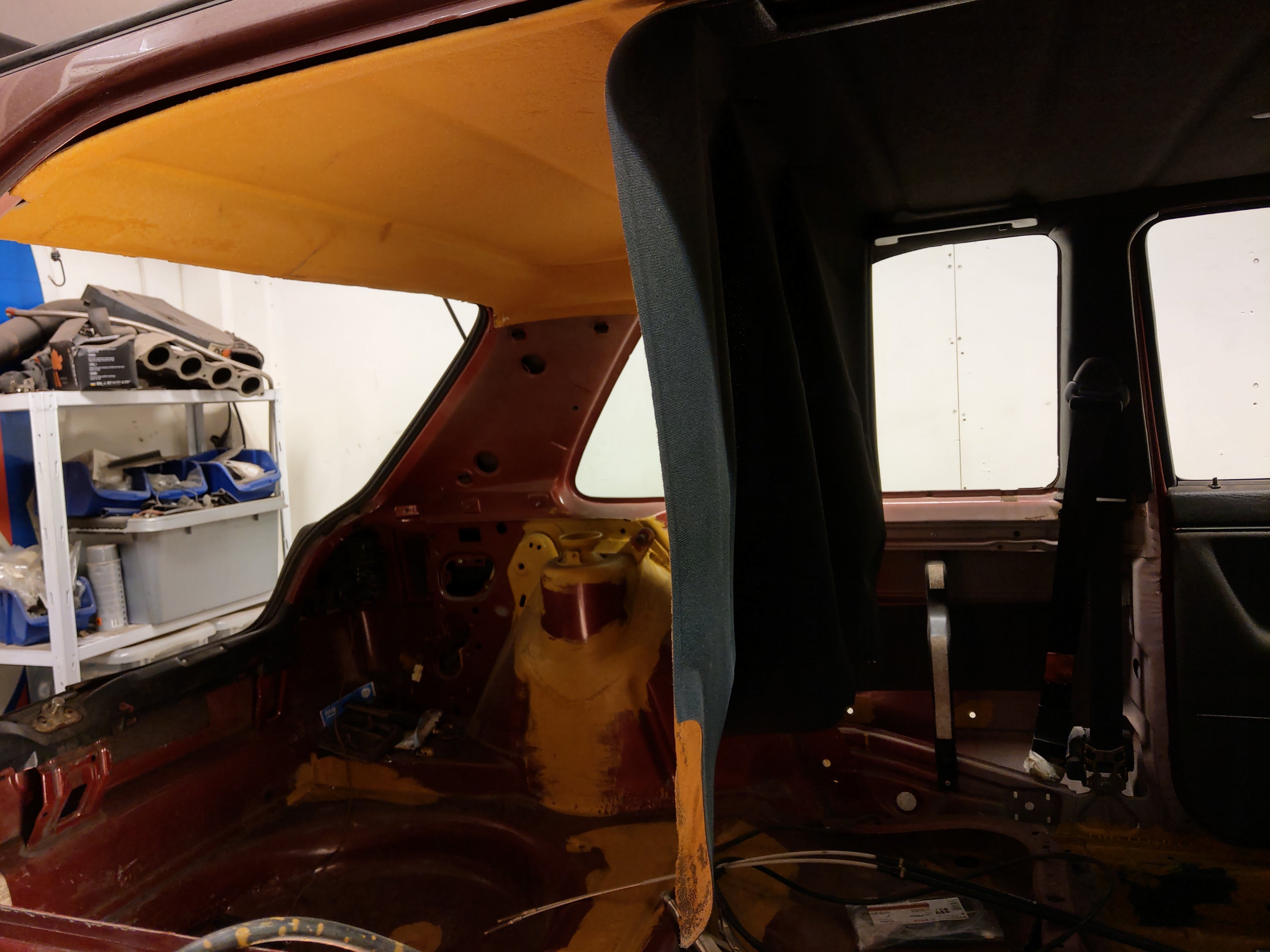

Så, efter en lång julhelg och en massa släkt och festligheter samt en rejäl förkylning så blev det garage idag :)
Var ju 3 veckor sen jag var där sist och bilen hade tydligen tröttnat på att vara ensam och o-ompysslad så den hade bestämt sig för att straffa mig. Jag möttes av detta när jag tände ljuset:
Bifogad fil 10669
Innertakstyget har släppt från den frigolitaktiga understrukturen. Suck! Innebär att jag måste klä om innertaket också, inte en helt enkel uppgift. Sist jag gav mig på detta slutade det med att jag köpte en reservdelsbil med taklucka för att få tag på ett tak.

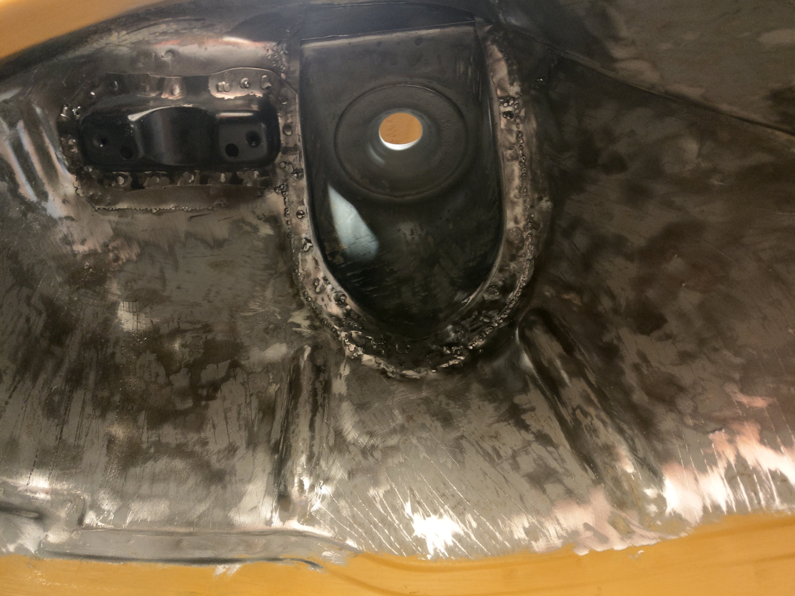

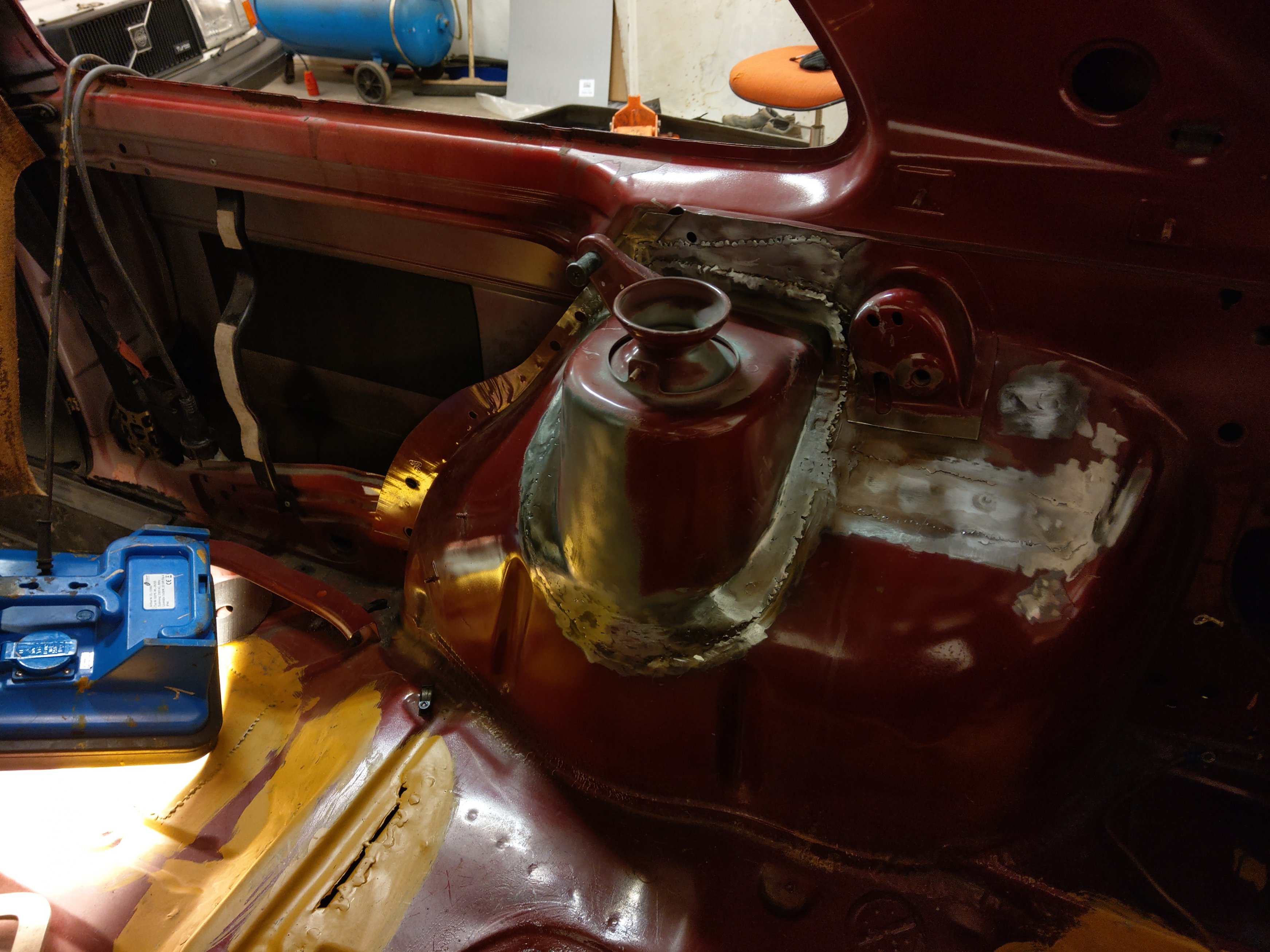

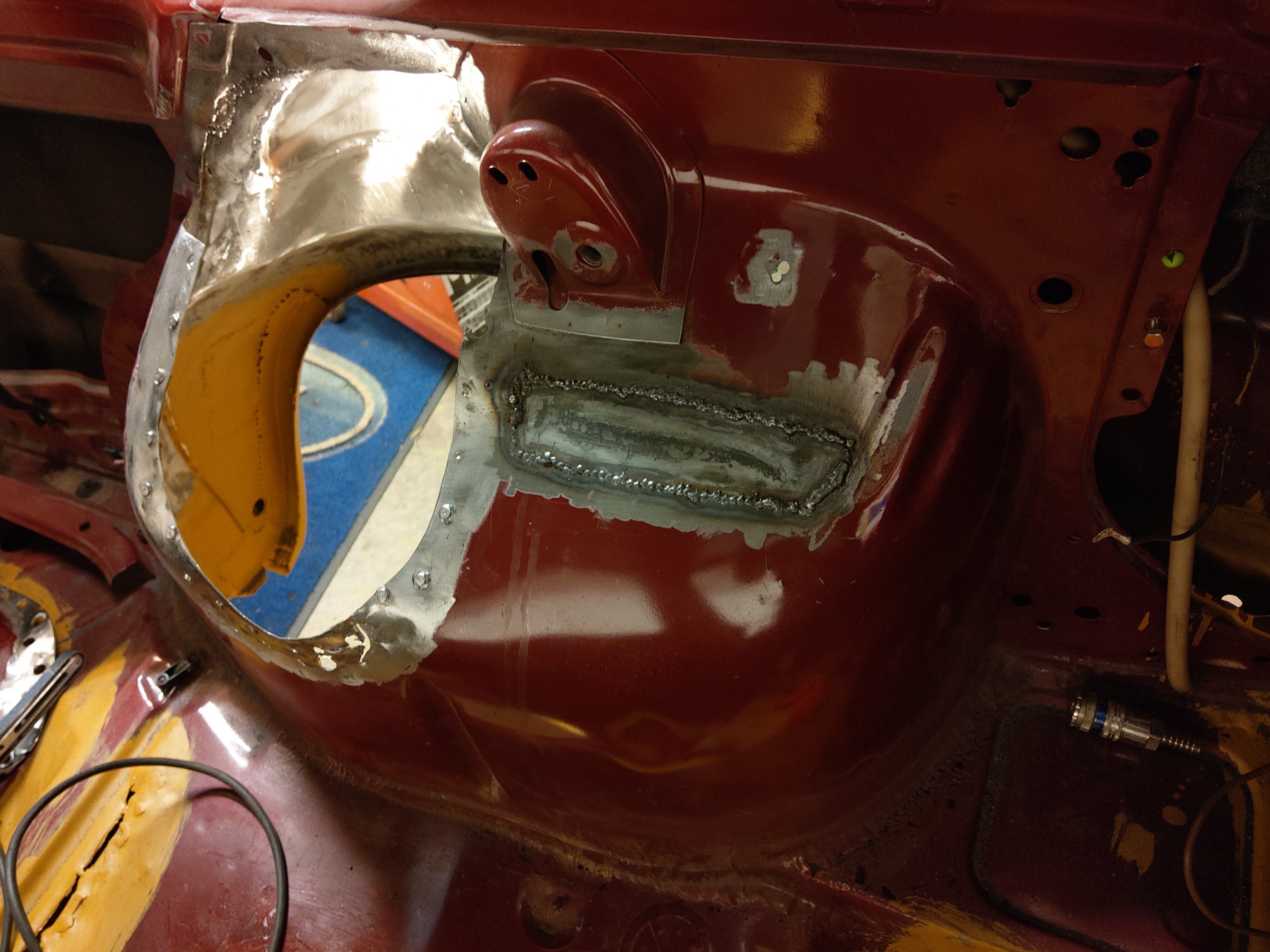

En sista bil hjulhus behövde tillverkas för att kunna återmontera fjäderbenstornet. Tillskuren:
Bifogad fil 10670
En stund senare:
Bifogad fil 10671
Efter ungefär 3h svetsande och en väldig massa justerande och bankande (alla ingrepp i hjulhuset hade ändrat formen på det en hel del. Så satt den äntligen där:
Bifogad fil 10672
Underifrån:
Bifogad fil 10673
Svetsade fast fjäderbenstornet med alla originalpunkter plus helsvetsning hela vägen runt. Man vill ju inte att burens fästen kan lossna sen.
Nu är rostlagningen klar från bakaxeln och bakåt samt från vindrutan och framåt. Bara den lilla biten i mitten kvar :D. Slipning och målning av hjulhus och fjäderbenstorn nästa gång.

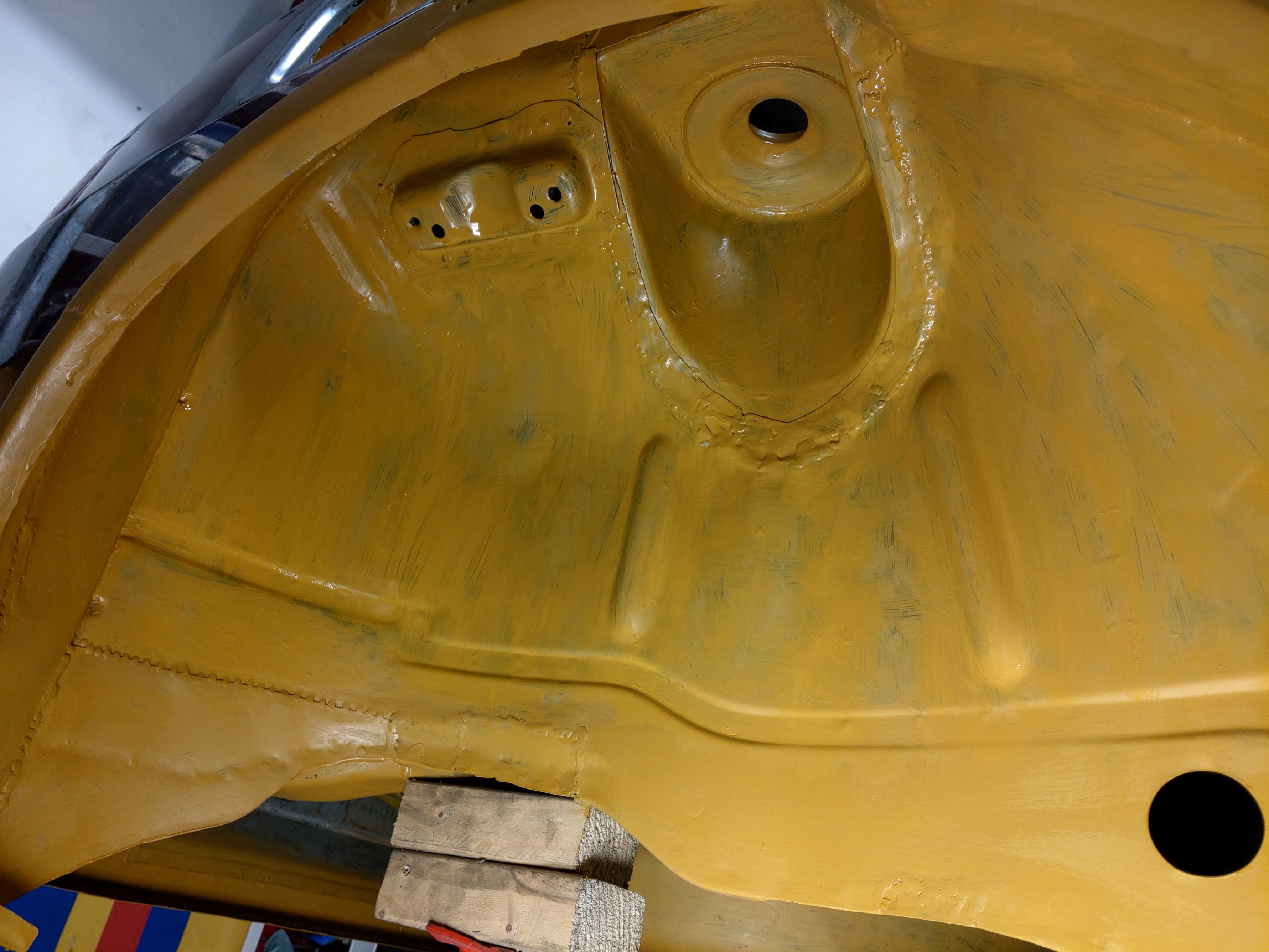

Då var fjäderbenstornet slipat och rengjort:
Bifogad fil 10685
2K epoxy på båda sidorna:
Bifogad fil 10686
Bifogad fil 10687

Nuförtiden är det inte det lättaste att få tag i bra färg för hobbybruk. Nästan all färg som är tålig och har ett gott rostskydd är förbjudet för privatpersoner att köpa :(
Grundfärgen är Hagmans 2K CA primer. Den kan man fortfarande få tag på i vissa välsorterade färg/biltillbehörsbutiker. Den är egentligen avsedd att sprutas så den är ganska tunn. Fördelen med det är att den är lätt att få in i svetsfogarna. Nackdelen är att man behöver 3 lager när man penslar för att uppnå rek skikttjocklek (och ett bra rostskydd).
Som topplack under bilen kommer jag att Tikkurila Temadur 20. Det är en halvmatt industri 2K isocyanat färg avsedd att måla järnkonstruktioner utomhus med, tex broar. Extremt bra rostskydd och mycket bra motstånd mot mekanisk nötning. Finns inte att köpa för privatpersoner ;)

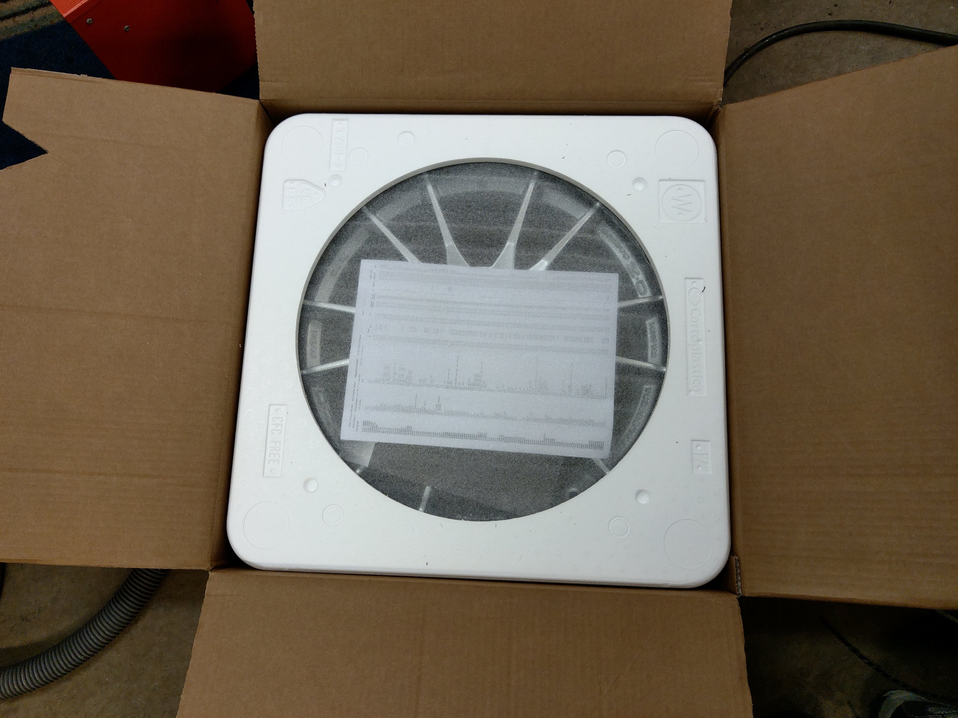

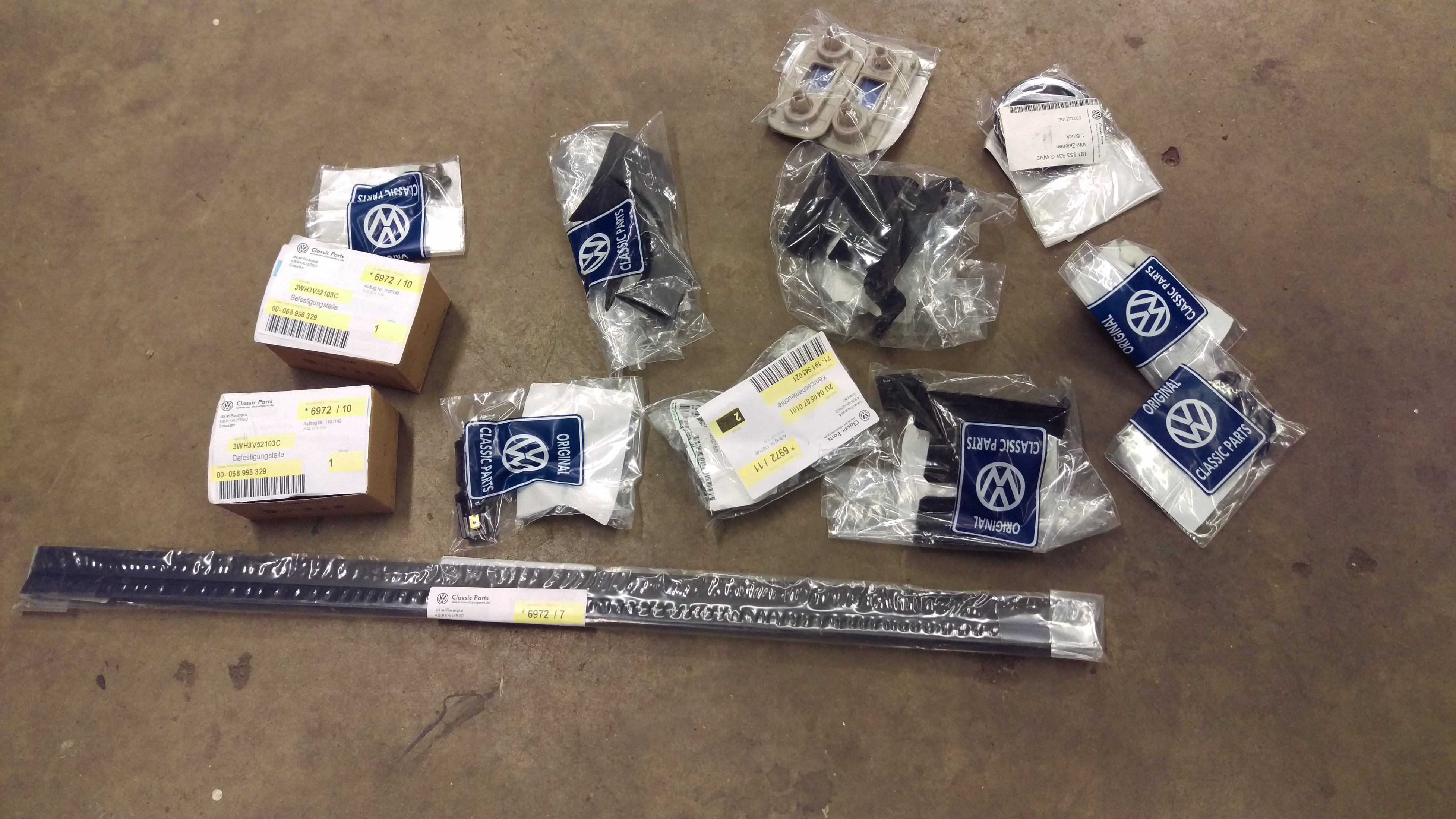

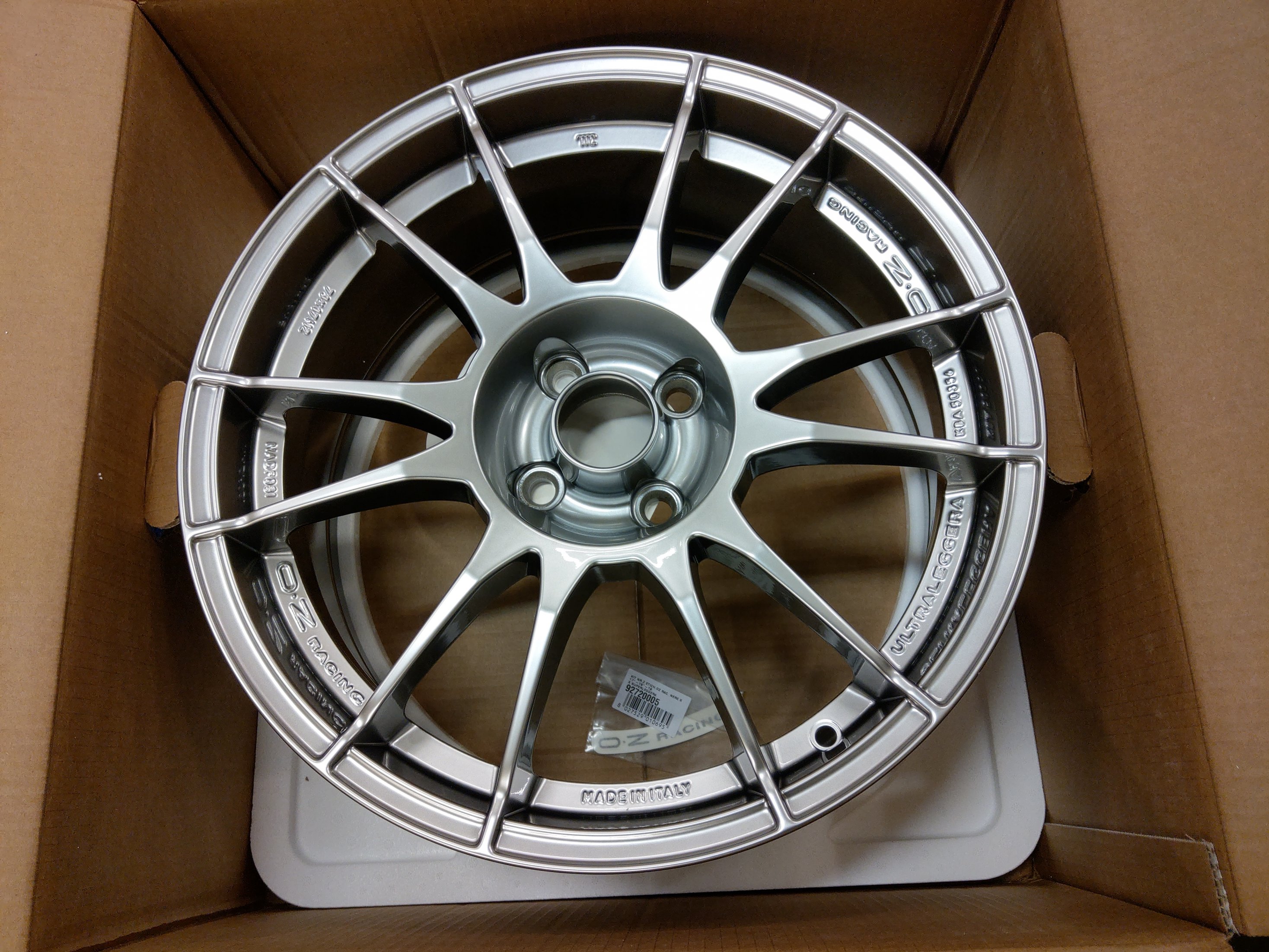

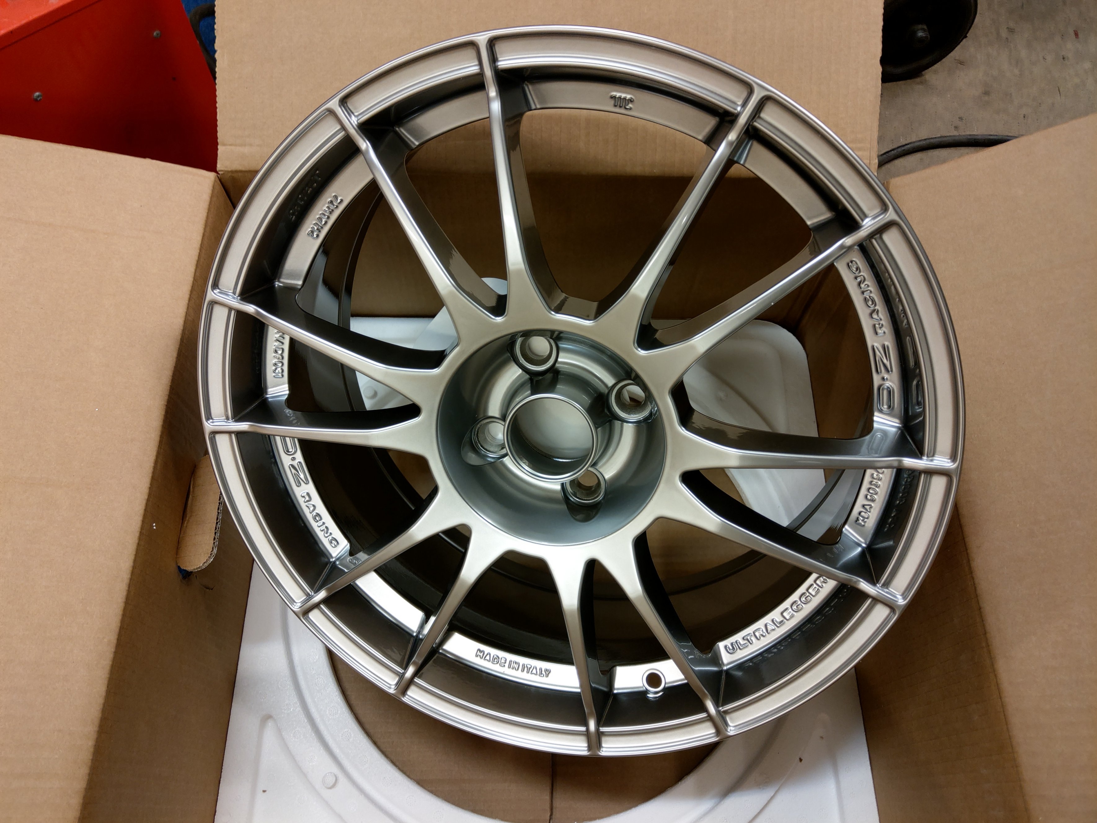

Lite försenat (tomten kör nog inte VAG :D ) kom äntligen mina julklappar:
Bifogad fil 10710
Bifogad fil 10711
Bifogad fil 10712
OZ Ultraleggera 7*17 Et37 i Crystal Titanium. Valde dessa pga vikten och hållbarheten, måste ju motverka vikten av stora bromsar lite :) Men man blir verkligen chockad när man tar upp dem ur paketet, de är verkligen ultralätta, löjligt med en fälg som känns som den är gjord i balsa :cool:

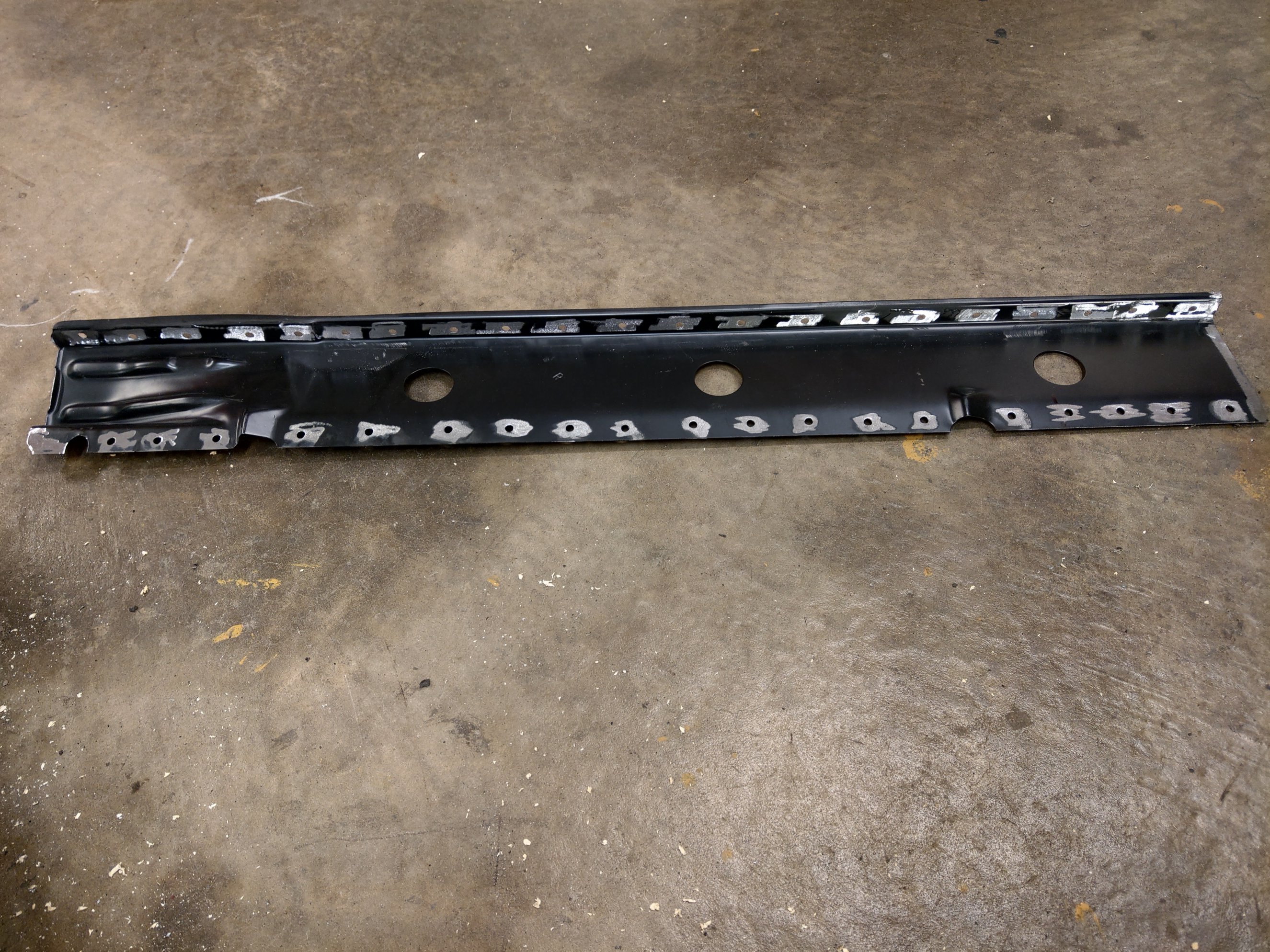

Efter lite glädjeyra så åter till rosten ;) Dags att byta bakre golv och undre tröskel på höger sida. Frigjorde undre och yttre tröskel från varandra, ingen rost i den yttre tröskeln som tillkom, skönt!
Bifogad fil 10713
Sen var det dags att ta lite mått så att stol mm hamnar på rätt ställe sen igen så jag gick till lagret och letade fram alla delarna:
Bifogad fil 10714

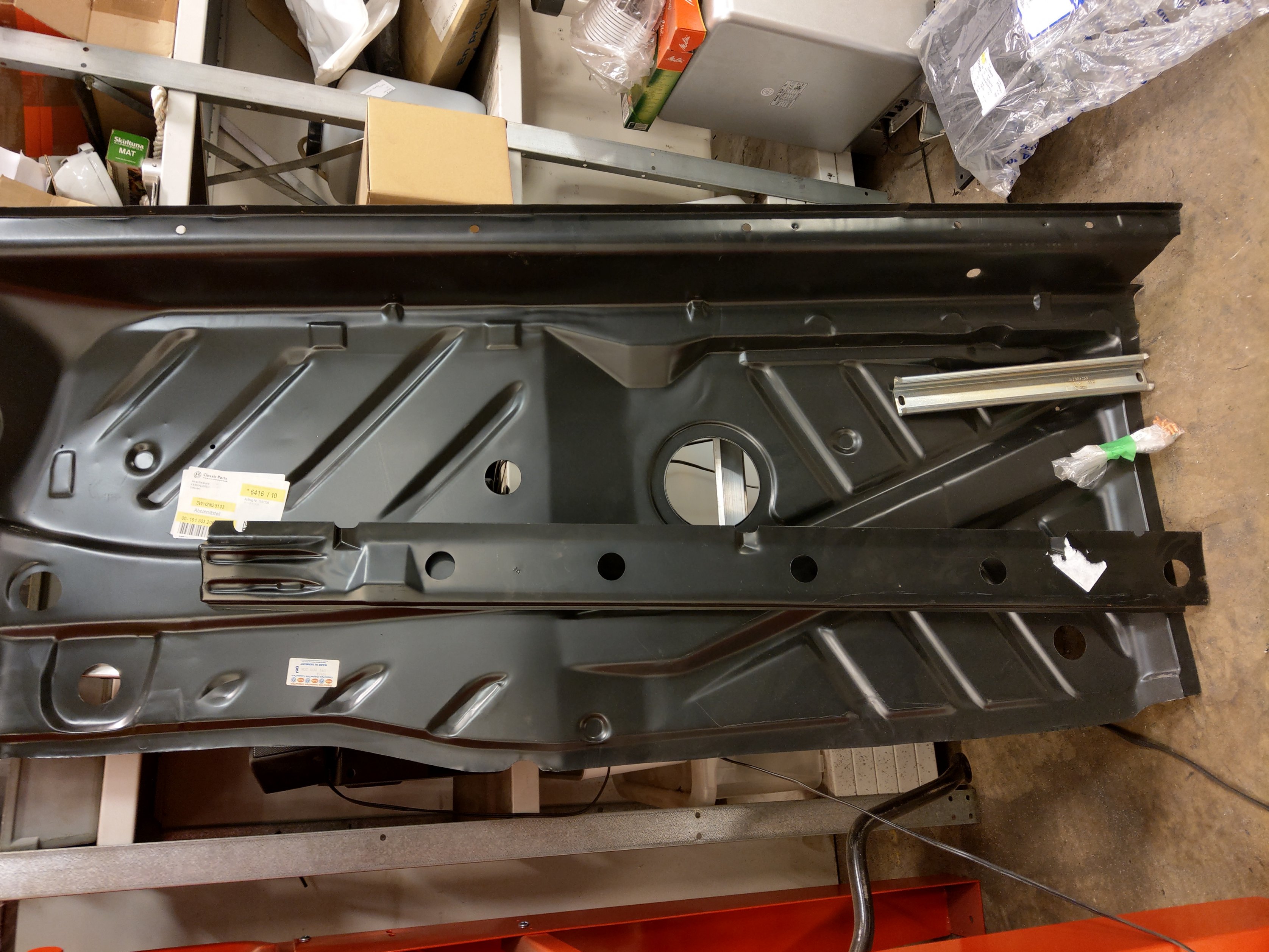

Golv, nedre tröskel, stolsskena och svetsskruvarna (lilla påsen) till bränslerören. Allt är VW org så passformen är jag inte oroligt för. Nästa gång blir det att borra ut alla punktsvetsar i ovankant av tröskeln!
Tack för torsdagschecken !;)
Läckra fälgar!
Jag bevakar Blocket för 19" Ultraleggera till Passaten, de är verkligen snygga! Jag hittade en uppsättning i somras men fick dem inte...
Men på tal om ultralätta Micke, du har inte känt på en 15" Superleggera hör jag. ;-)

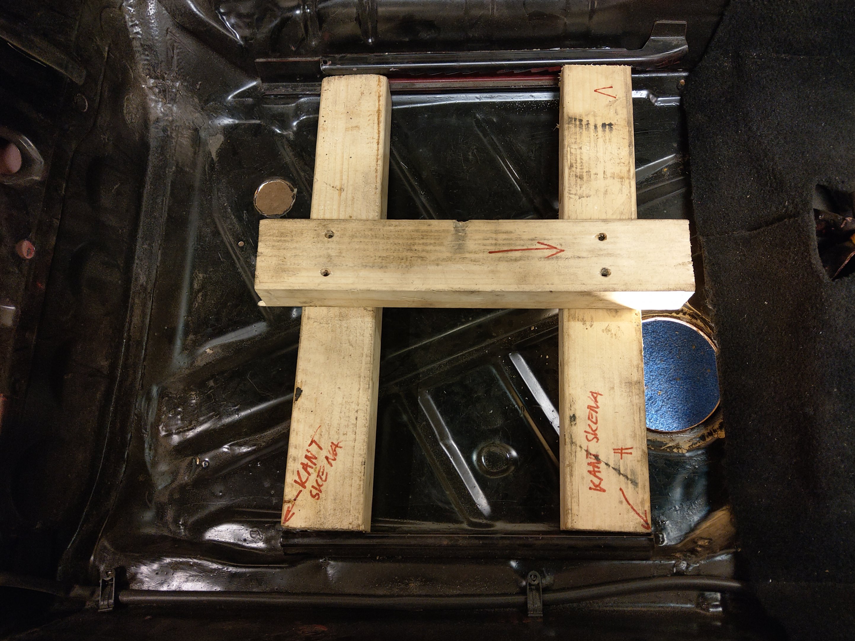

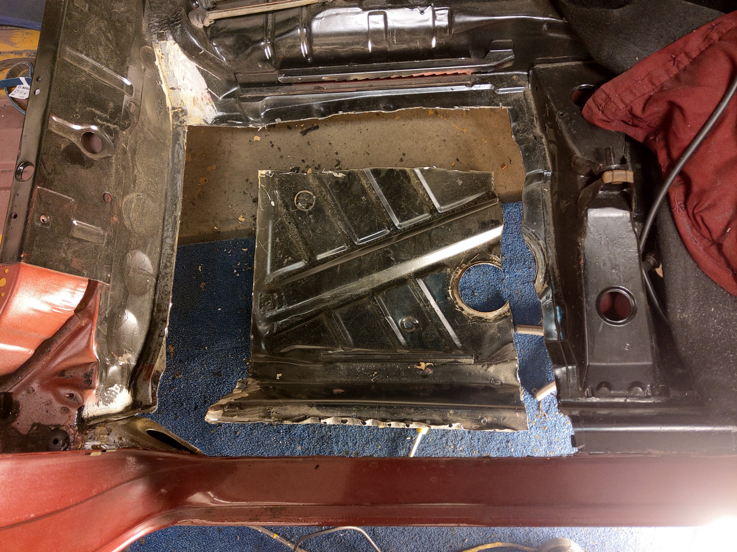

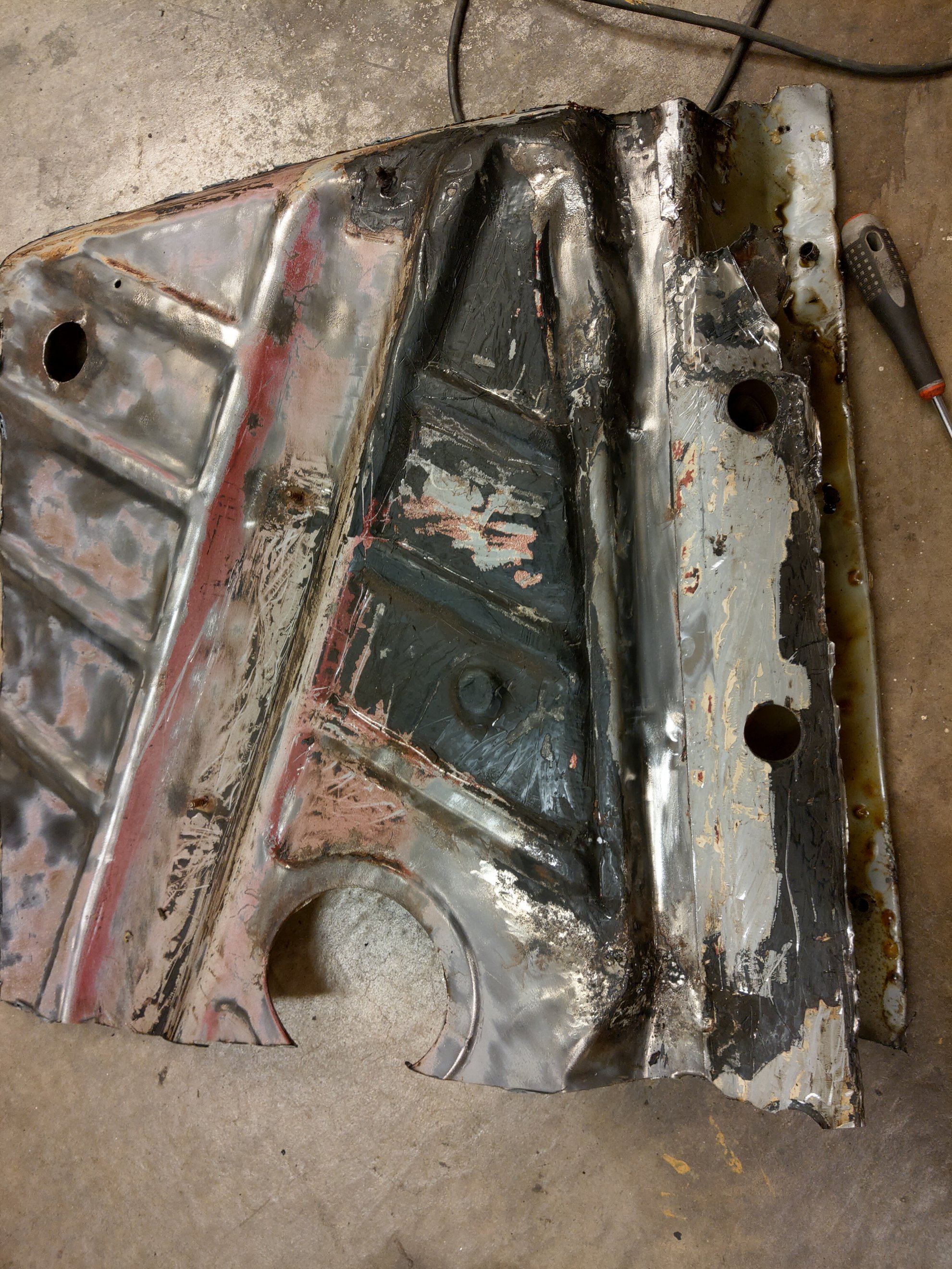

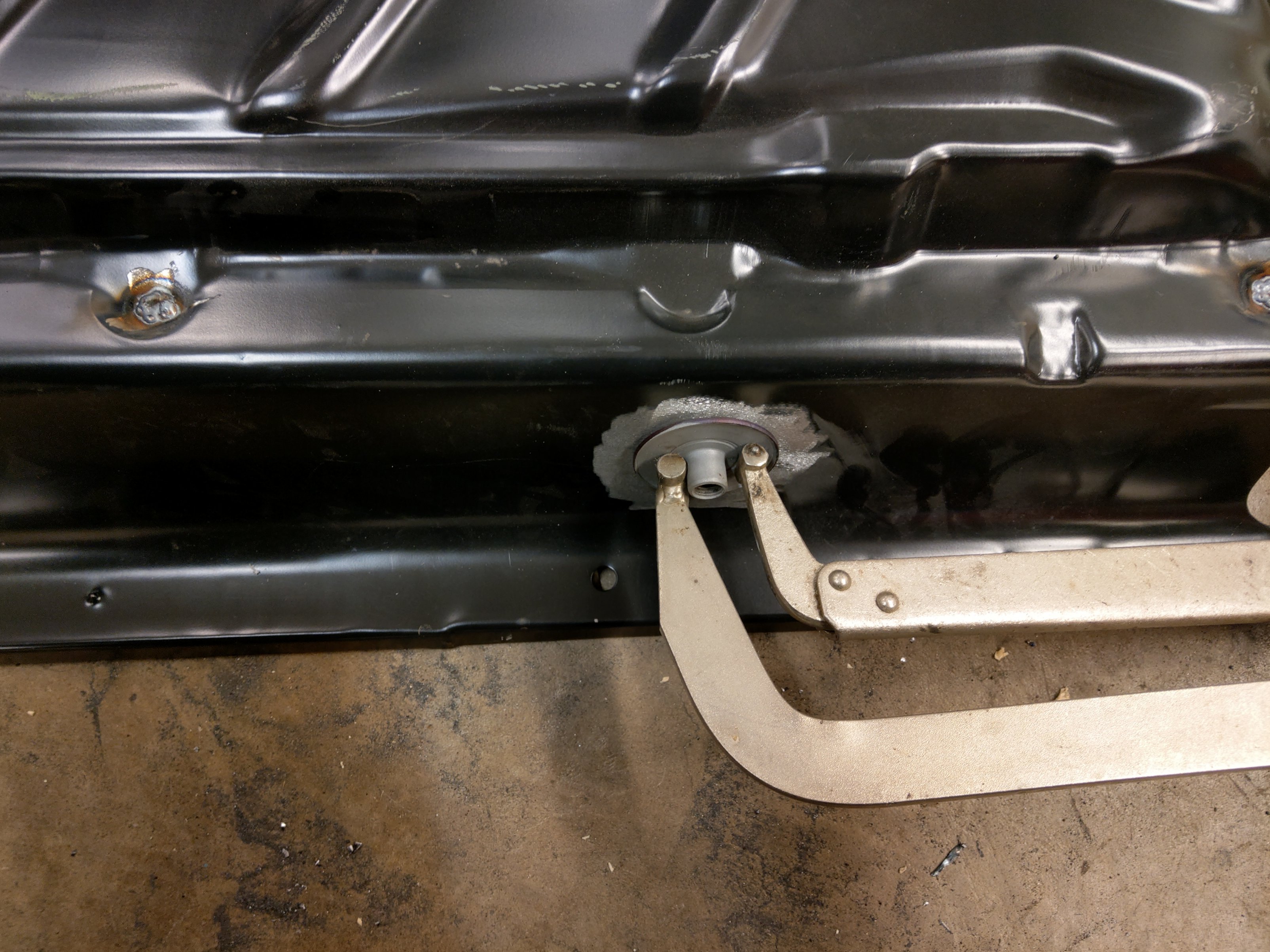

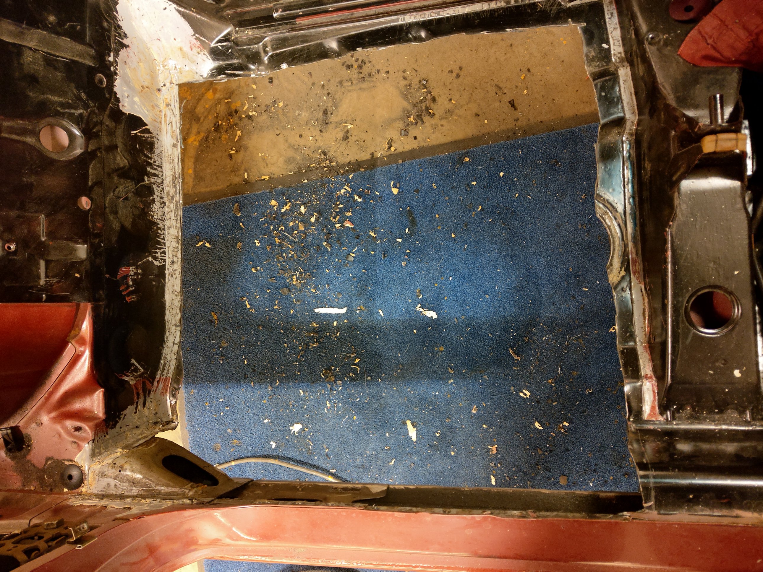

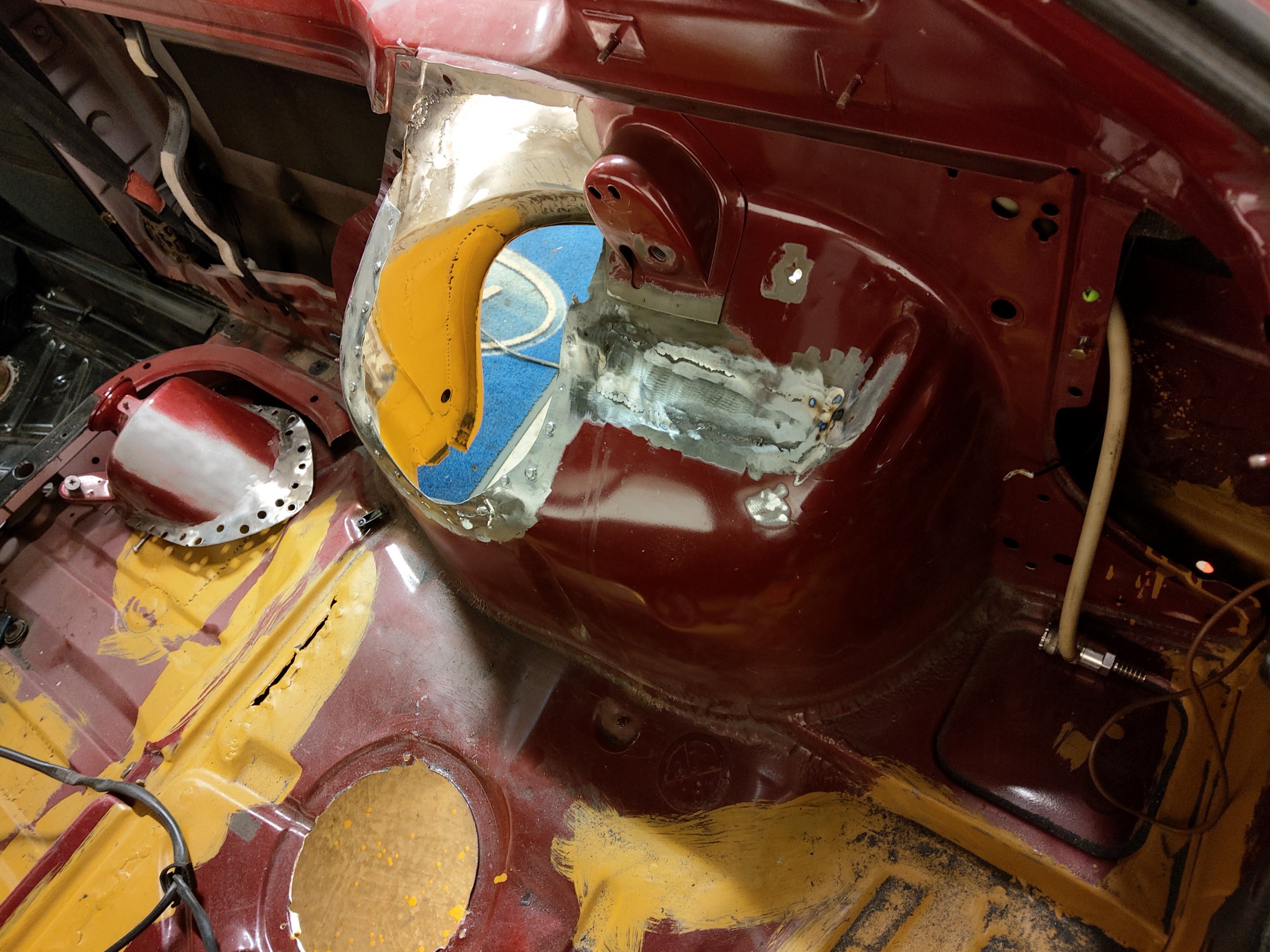

Igår blev det bortoperera skadad plåt.
Började med att bygga en fixtur, så jag vet att att stolsskenan hamnar på rätt ställe:
Bifogad fil 10725
Sen blev det att borra ut punkterna mot tröskeln i ovankant och därefter så fick vinkelharry skära loss resten:
Bifogad fil 10726
Nu när golvet kom loss i ljuset så känns det helrätt att byta, det var ganska många ställen som var angripna:
Bifogad fil 10727

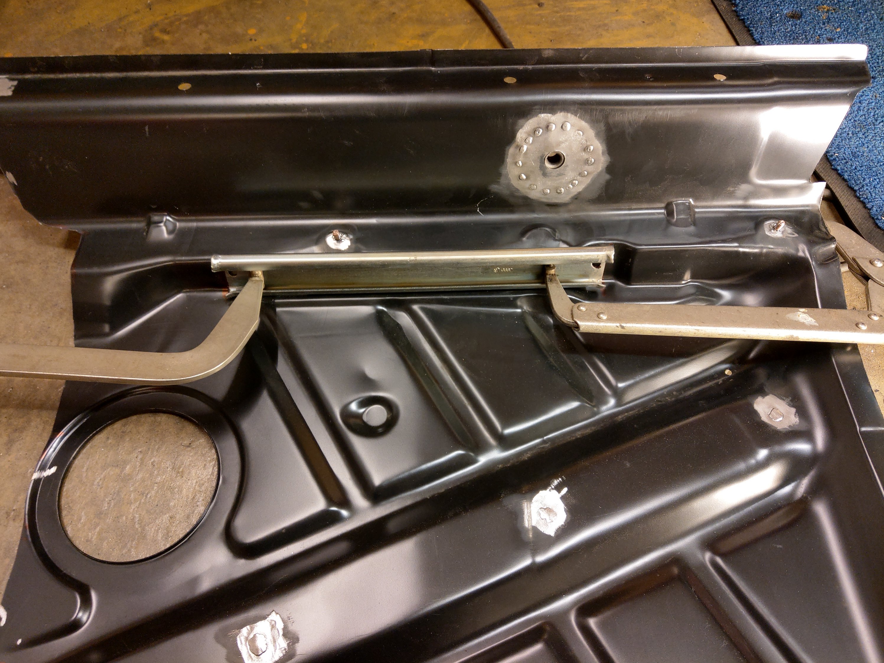

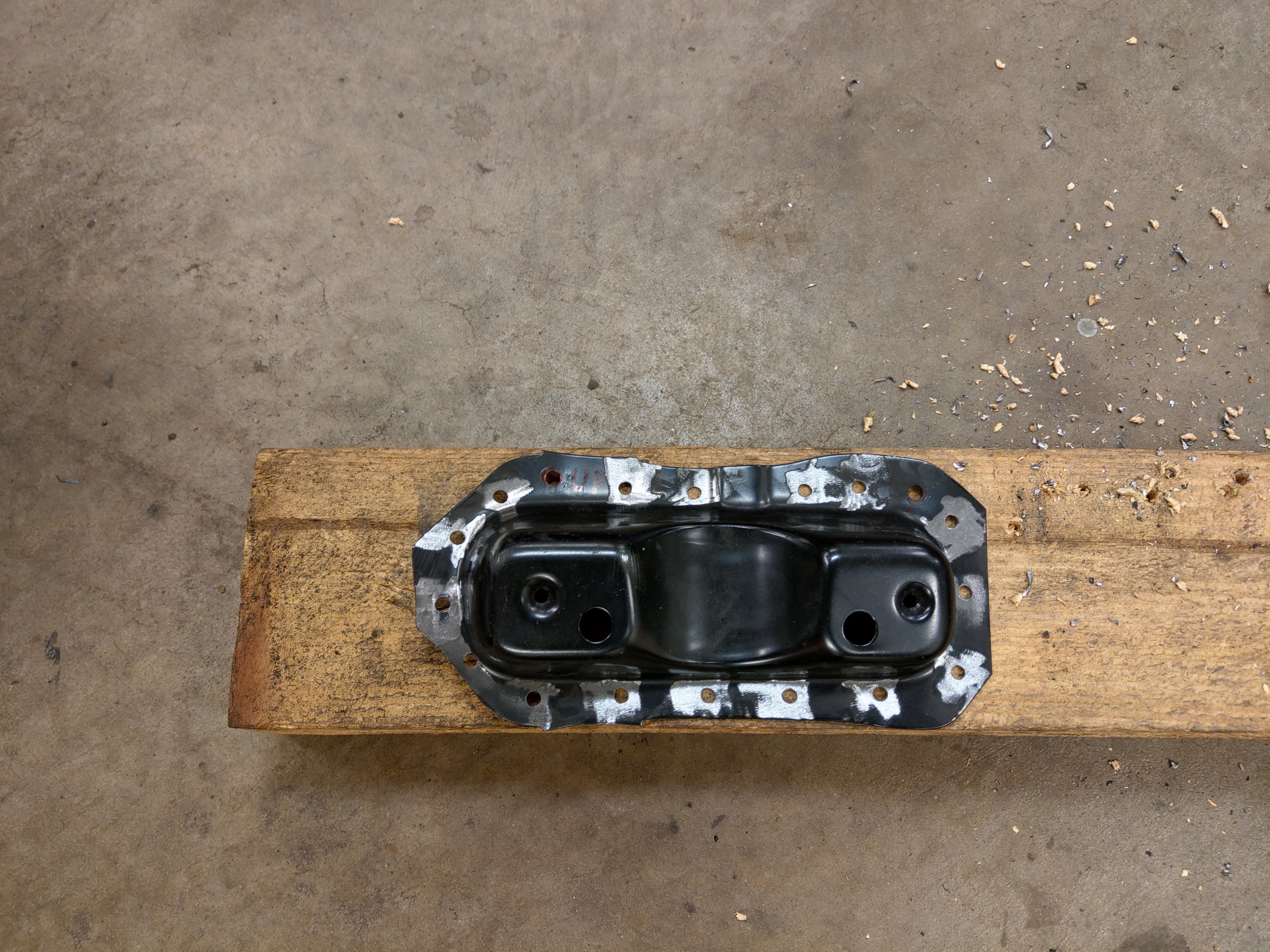

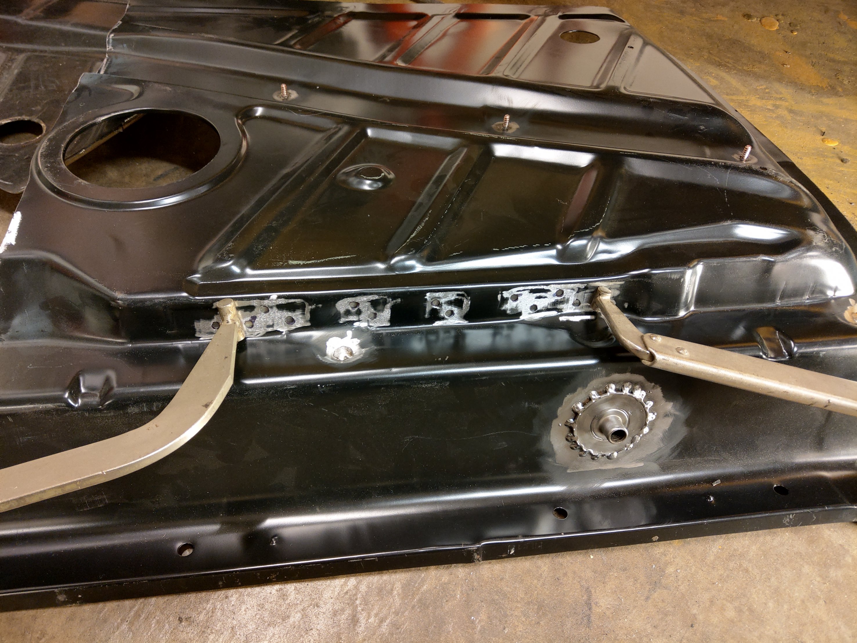

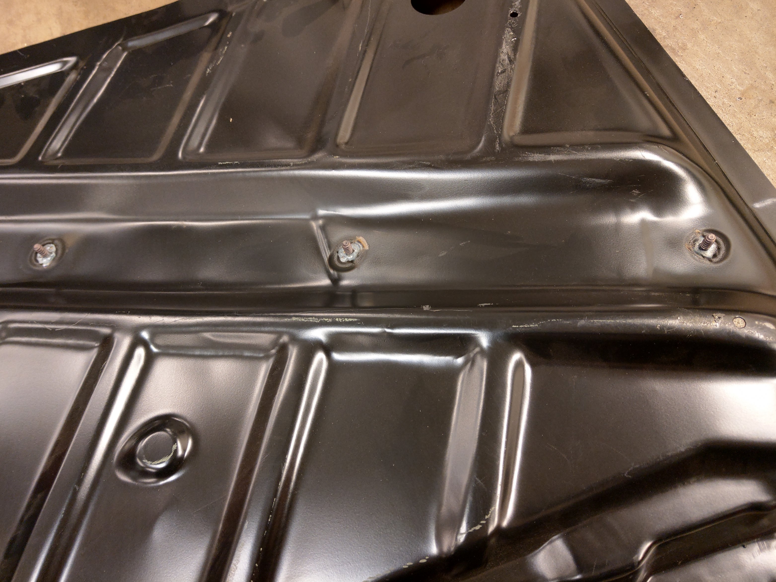

Först fick nya golvet sina svetsskruvar till div clips och hållare:
Bifogad fil 10746
Förstärkningen till bältet klar för svets:
Bifogad fil 10747
Färdigsvetsad:
Bifogad fil 10748
Som vanligt passar plåten perfekt i bilen, lite slip/borr och småfix behövs till men i princip tillpassad:
Bifogad fil 10749
Skenan till stolen redo för svets:
Bifogad fil 10750
Många svetsar så den verkligen sitter:
Bifogad fil 10751

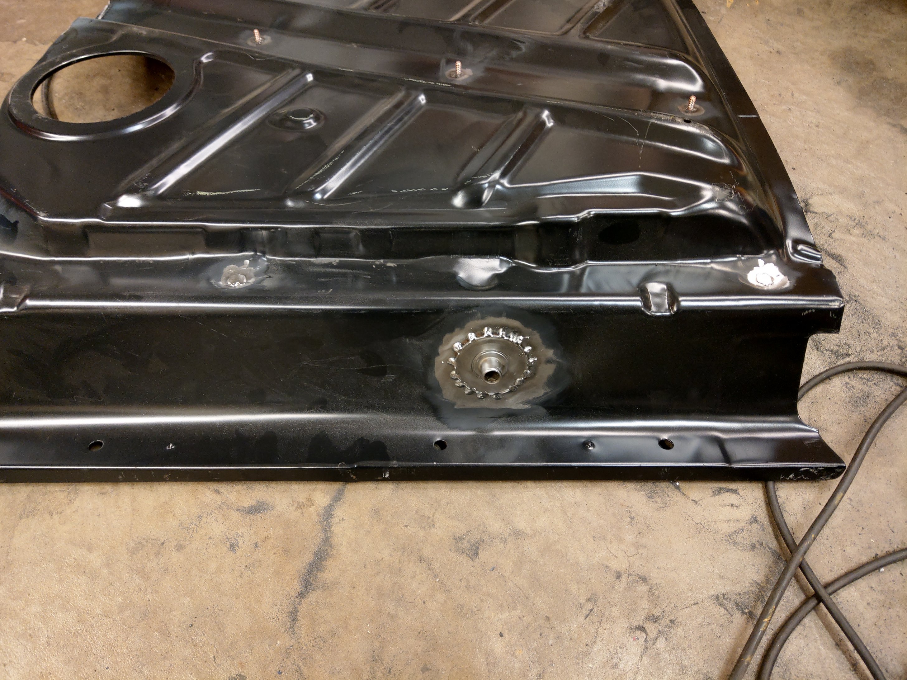

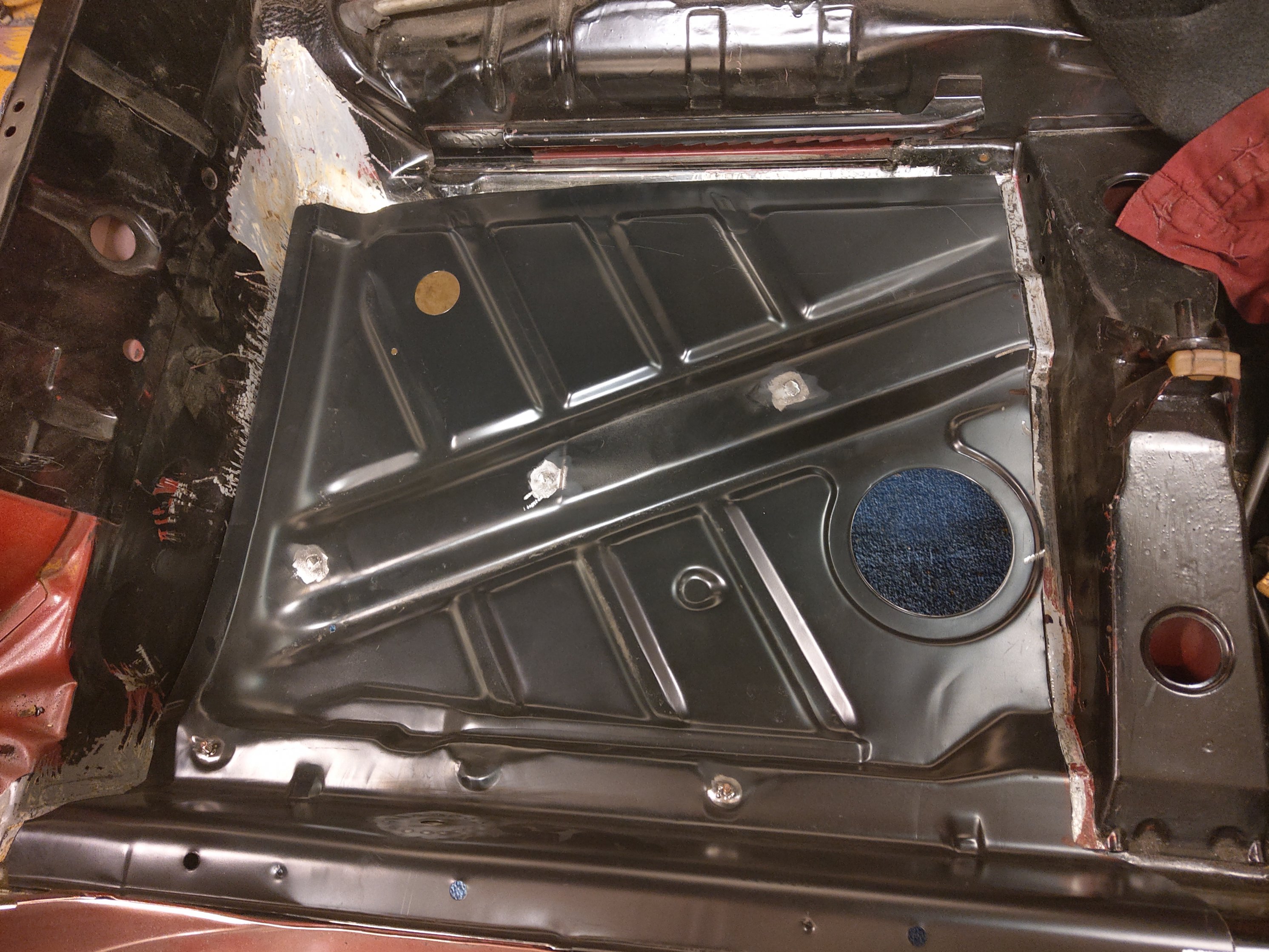

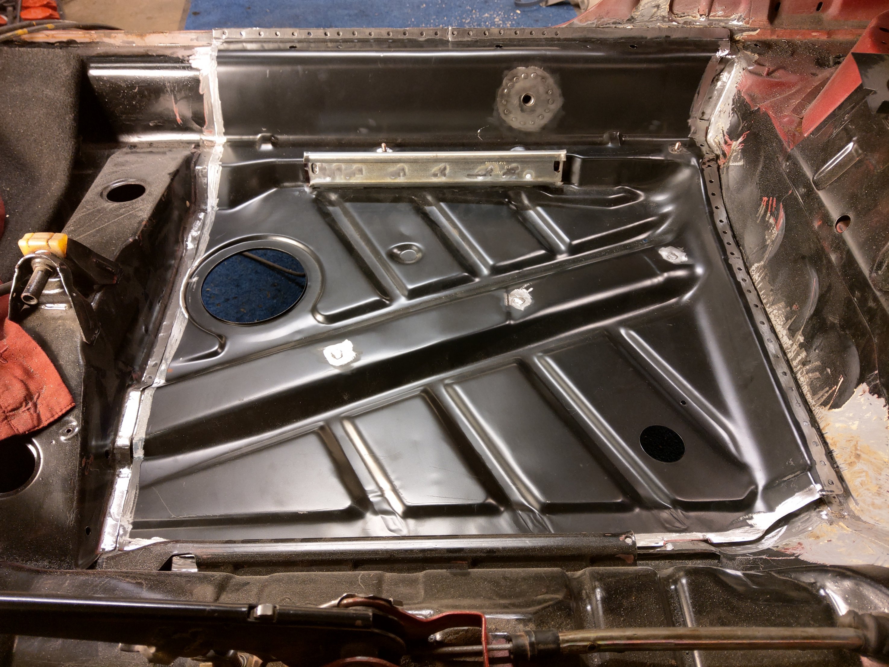

Nu är golvplåten färdig för montering. Nästa gång blir det finlir för att få den perfekt inpassad.
Efter många borrade hål till punktsvetsar och en massa slipande på bil och golv så är det nu klart för att svetsa dit:
Bifogad fil 10760
Bifogad fil 10761
Ser kanske inte ut som så mycket hänt men det var flera timmars jobb att få det sista finliret på plats. Nästa gång blir det att svetsa, svetsa, svetsa :)
Sen bytte vi bromsvätska på garagepolarens Volvo så mer blev inte gjort denna gång.

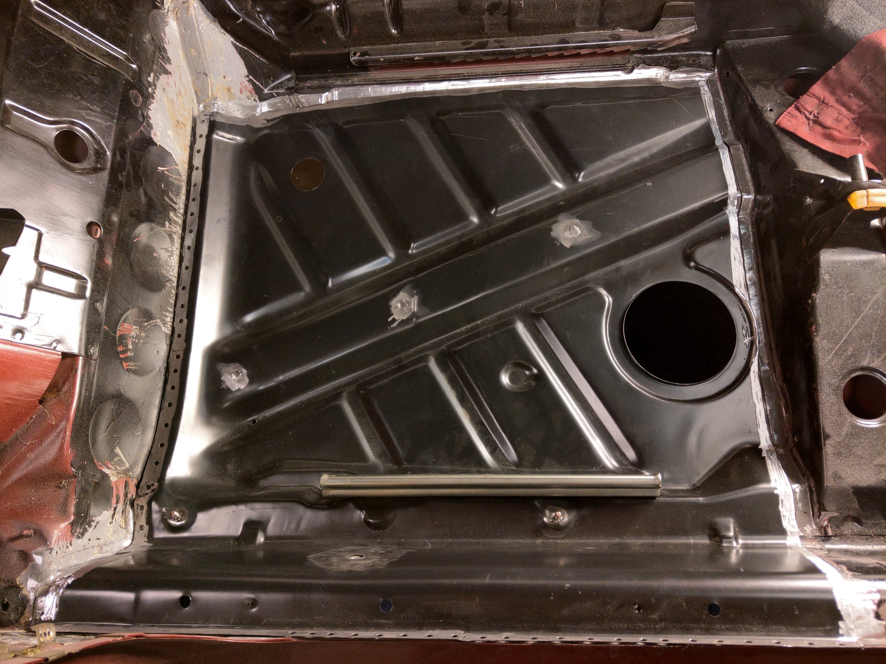

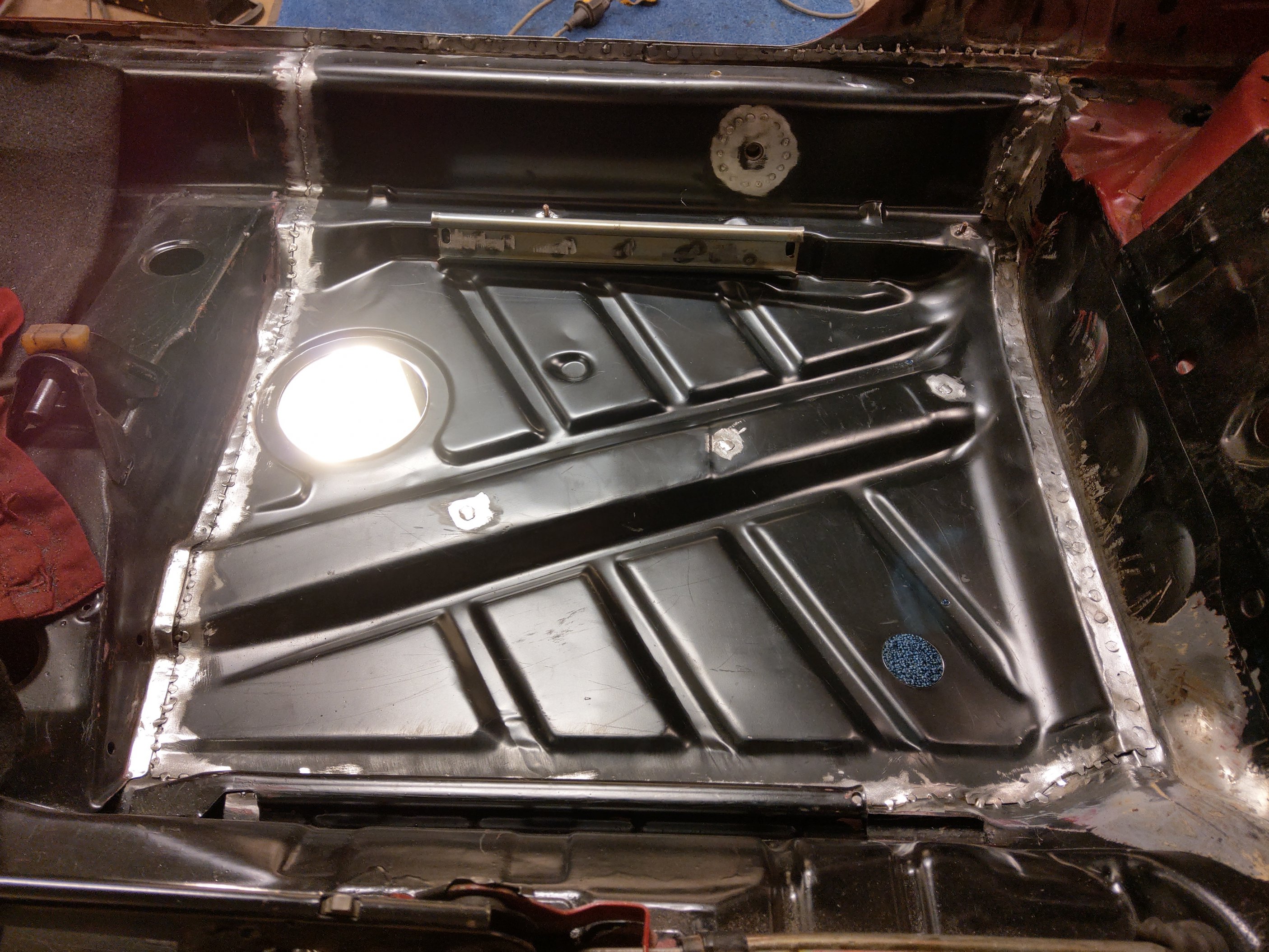

Då var det sportlov och jag har passat på att ta hela veckan ledig. Startade tidigt imorse och drog iväg till garaget innan morgontrafiken :)
Nu är hela golvplåten färdigsvetsad, slipad och rengjord:
Bifogad fil 10766
Bifogad fil 10767
Sen passade jag på att måla allt inuti tröskeln som inte går att komma åt sedan:
Bifogad fil 10768
Hoppas kunna smita till garaget imorgon också och då börja på att fixa undre tröskeln och slipa/rengöra resten av golvet inför målning :)

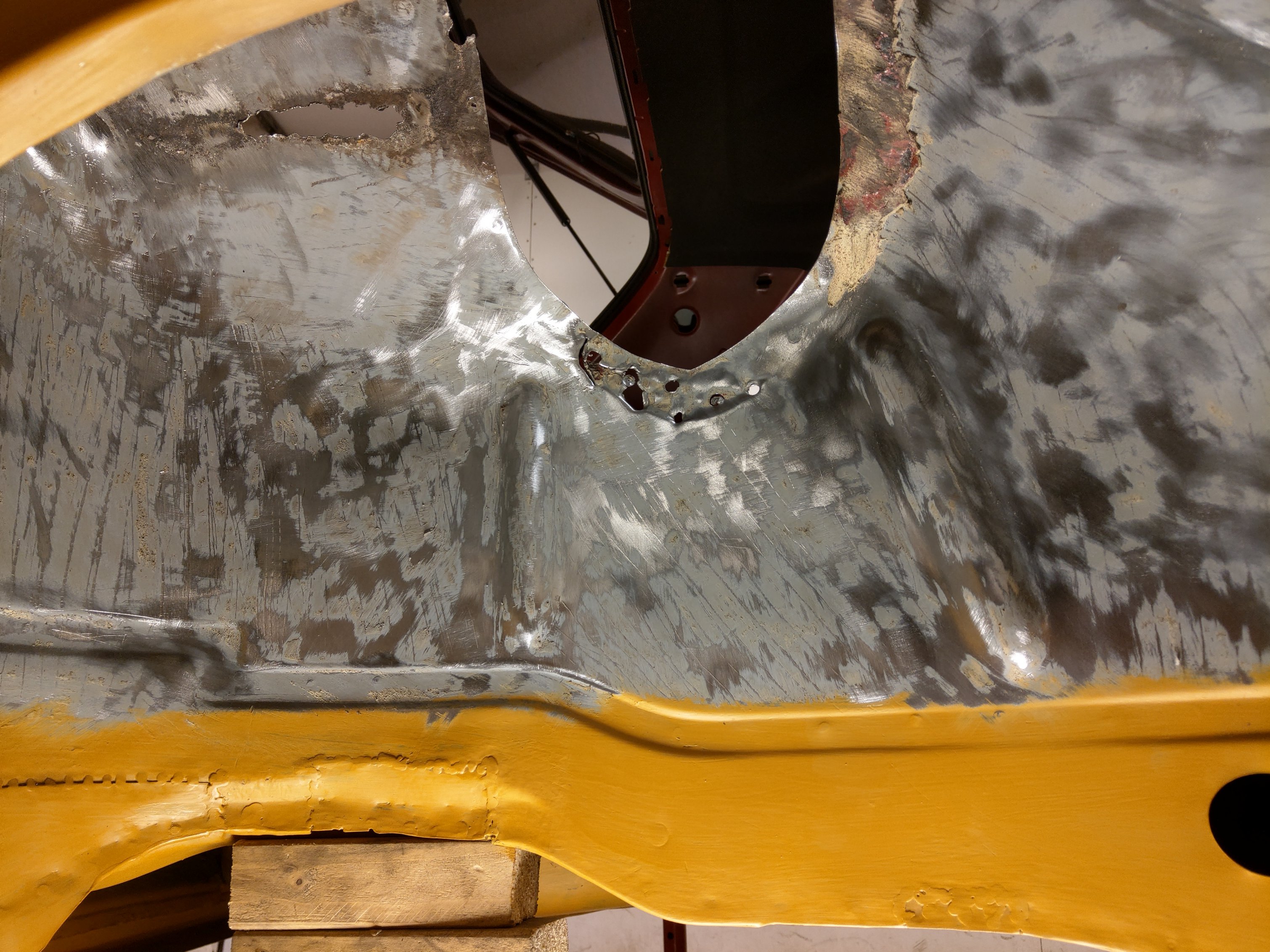

Blev en tidig morgon igen i garaget. Massa stålborstande och slipande under hela golvet på höger sida. Nu är iaf allt rent. Kanske kan bli lite mer rostlagning längst fram på golvet. Får se när jag varit elak mot den kvarvarande plåttjockleken :p
Golvet klart för undre tröskel:
Bifogad fil 10769
Och den nya biten klar för svetsning:
Bifogad fil 10770

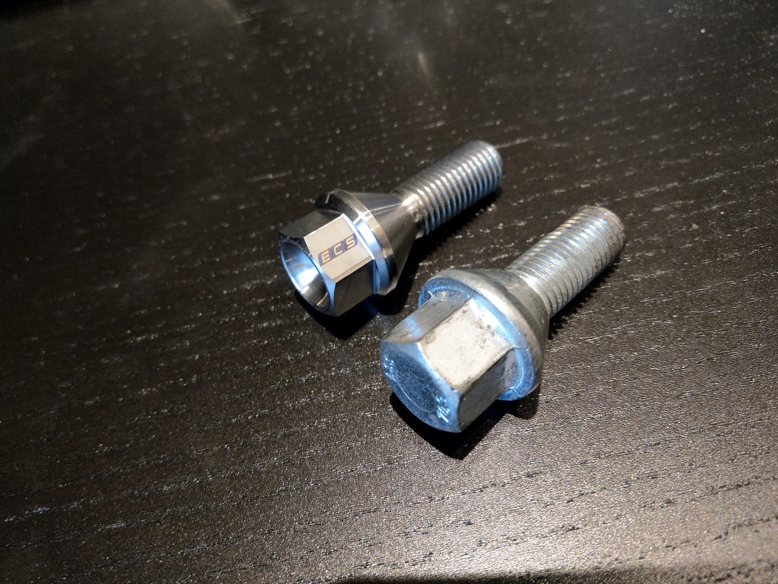

Har ju ökat min ofjädrade vikt rejält på bilen (k-hämmare, större bromsar osv). Till viss mån offsetat av superlätta fälgar.
Och nu kommer vi in på avdelningen för onödigheter, men det är väldigt roligt med sånt :D

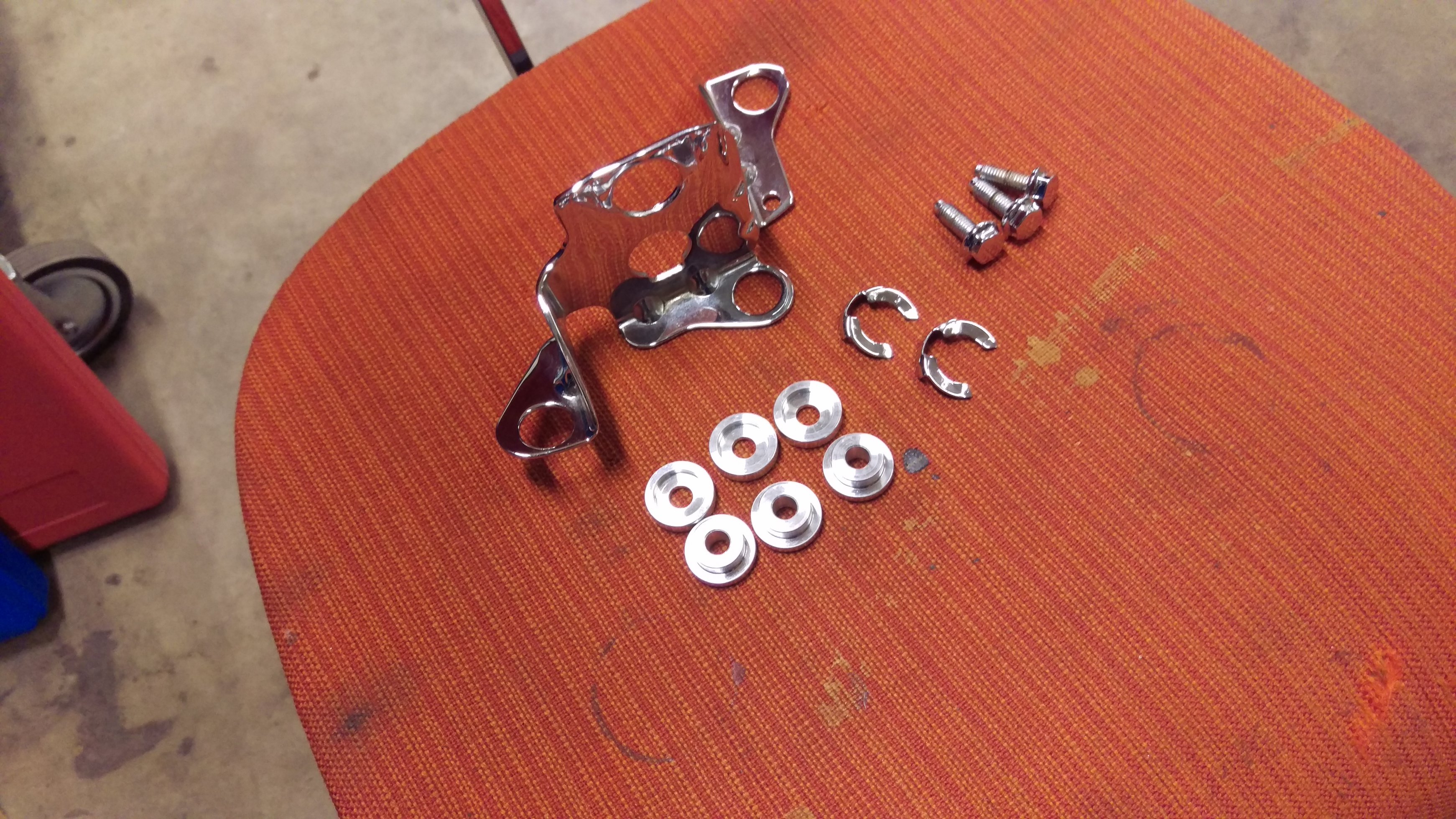

Så jag har investerat i 16 titanhjulbultar för att spara vikt :rolleyes:.
Bifogad fil 10771
Samma längd/gänga (bilden luras lite). En std bult väger 75g enl min våg och titanbulten 35g. Otroliga 160g besparing per hjul och astronomiska 640g på hela bilen ;)
Gör mer nytta att kissa innan men sätter sig bakom ratten, men coola är dom :cool:
Glöm inte att de även gjort plånboken lättare! [emoji23]
Skämt åsido, behöver man tänka på något särskilt när man monterar dem, tex gängpasta, annat moment etc?
