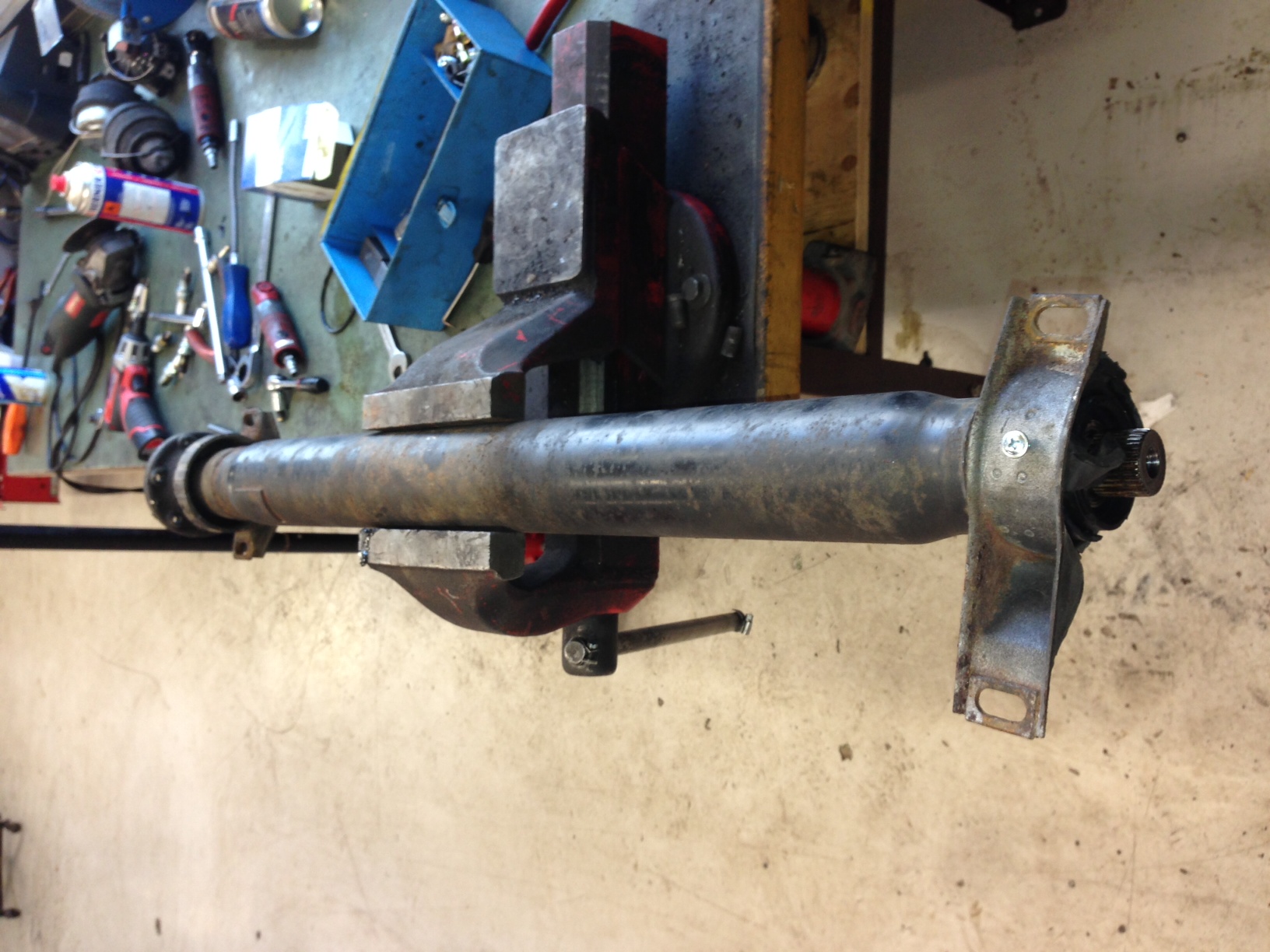

Efter kardan raset så nu har jag äntligen
Monterat ny(beg från corrado) styrväxel samt styrservopump!
När jag hade framvagnen nere så passade jag på
att byta alla bussningar till powerflex och även
till krängningshammar stagen inre samt yttre!
Monterade även ny hardyskiva och så klart kardanen är
äntligen på plats:) (ingen mer spinn på 1 samt 2-an. :cool: )
Bifogad fil 3059
Ge mig din energi:)
Bifogad fil 3060 nån dag
Har man eget verkstad och komplett vertyg så behövs det inte energi;)
men man blir ju lite frusterad när saker och ting inte går som det skall och då tappar man lusten rejält.
Lusten kom tillbaka efter när jag satte mig i bilen och var på väg hem igår!
Att plocka ner framvagnen tog mig ca 20 min
men sen tvättade jag balken och bytte alla bussningar,
när jag skulle montera alltihop tillbaka samt kardanen så började det jävlas med mig!
Det tog ca 2,5 timmar att montera allt tillbaka vilket skulle ha tagit max 1 timme.
