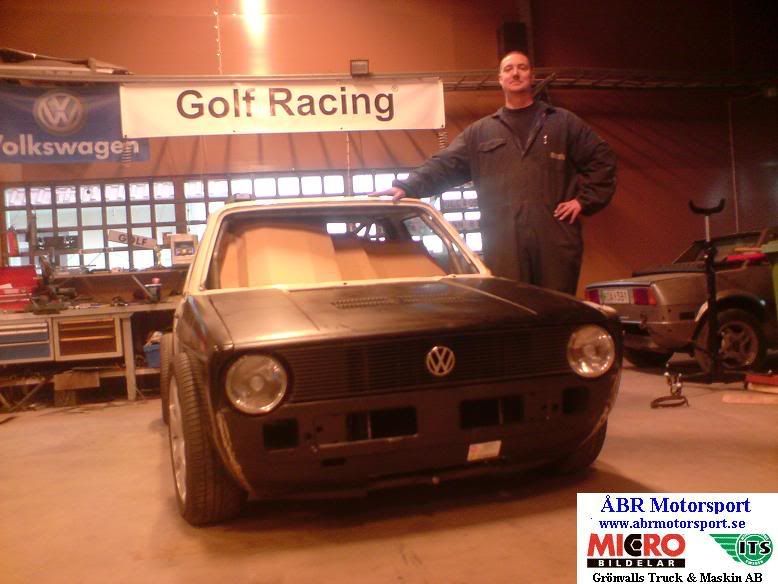

Gott nytt år på er .
Detta var vad jag han på ett år o tre månader..

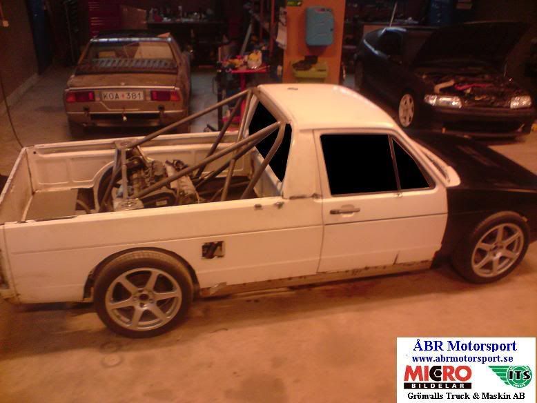

Tycker du hunnit med en hel del !!!
EDIT: ööhm, menneh, hur skall du få plats ..?
fy f-n va starkt jobbat. du har kommit riktigt långt!!!! gött jobbat, önskar man hade den motivationen till sitt bygge. snart lack då?
Ahh tänkte inte på det.
Du har ju gjort om golvet ja.
Där vinner du ju många centimeter.
Gött!

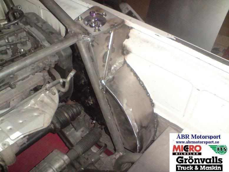

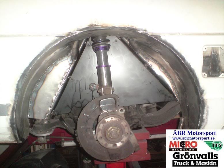

Hade Familjefritt lördag/söndag det blev 36 timmar i lekstugan, Det blev två hjulhus o en tank.

det blev två läckor så det var bara att mura

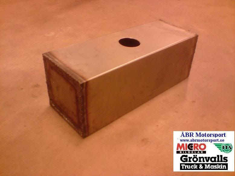

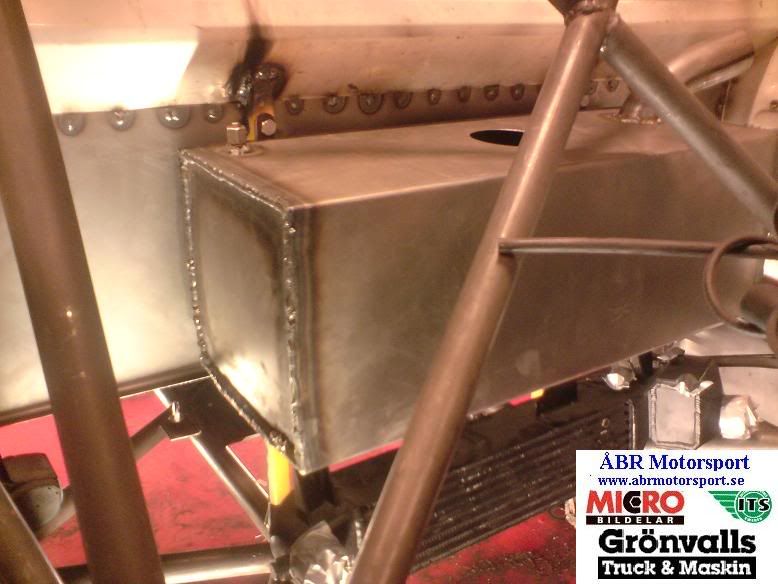

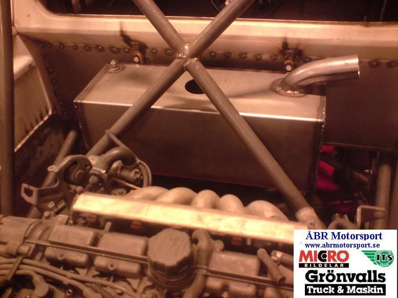

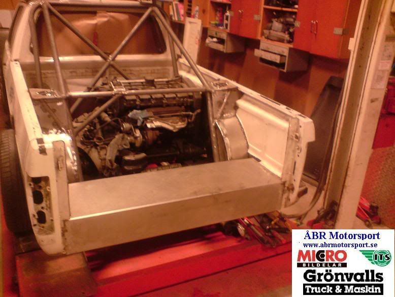

fredag natt blev det att Svetsa färdigt tanken o prtovtryckte tanken med 1,5bar o med sex liter vatten.
Den blev lite miss formad nästan som en boll, vi var liter rädda att den skulle explodera.
O den var tät, det testen borde räcka.
Jag skar även bort turpedväggen bak mot flaket o svetsade dit en ny som är förstärkt för att klara hålla upp tanken. var hemma halv sex i morse
http://i273.photobucket.com/albums/j...DSC0211430.jpg
http://i273.photobucket.com/albums/j...DSC0211530.jpg
