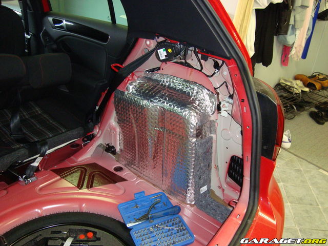

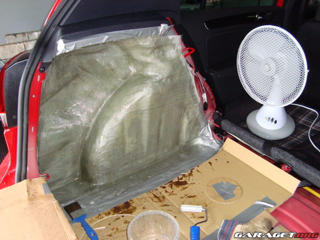

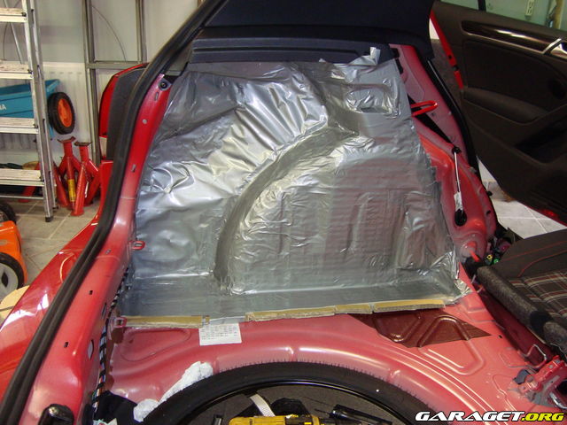

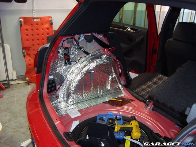

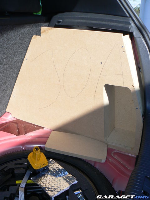

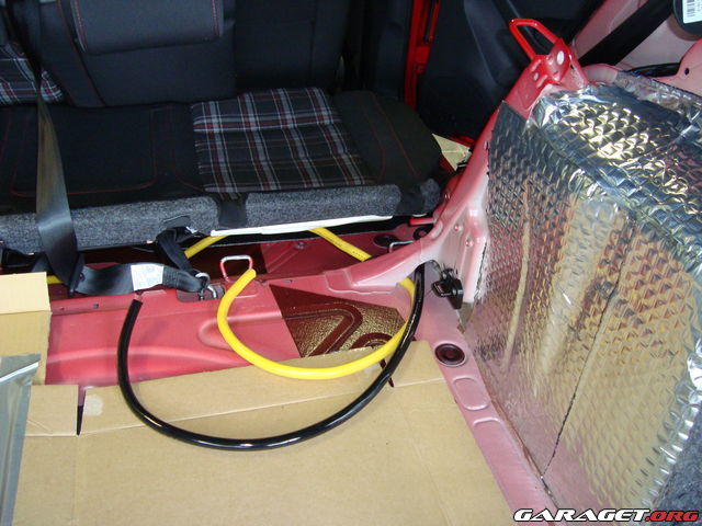

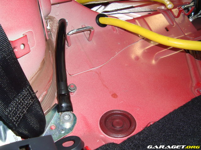

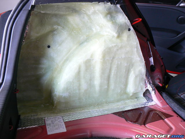

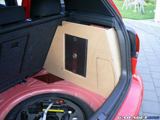

Då var det dax att fortsätta detta projektet med en liten baslåda som skall byggas där varnings trianglen finns nu (hela vänster vägg i bagaget)

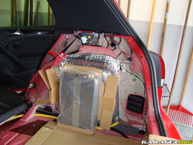

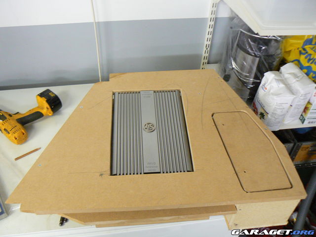

Slutsteget skall sättas på höger väggen i bagaget. Det är tänkt att bli ett ganska diskret bygge då jag vill ha kvar så mycket plats det går i bagaget.
Så nu är min semester räddad :)
Basen blev en DSL Ultimate Iridium 10i - 10 tums subwoofer
http://dls.se/sv/car/prod.html?produkt=sv_484

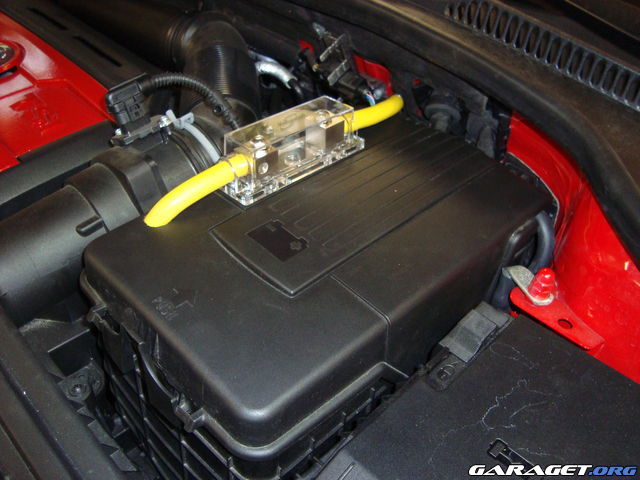

Slutsteget blev DLS Reference RA10 - monosteg på 500 Watt i 2 ohm, Det steget passar bra då man inte behöver ha lågnivåkablar för att koppla in det
http://dls.se/sv/car/prod.html?produkt=sv_111

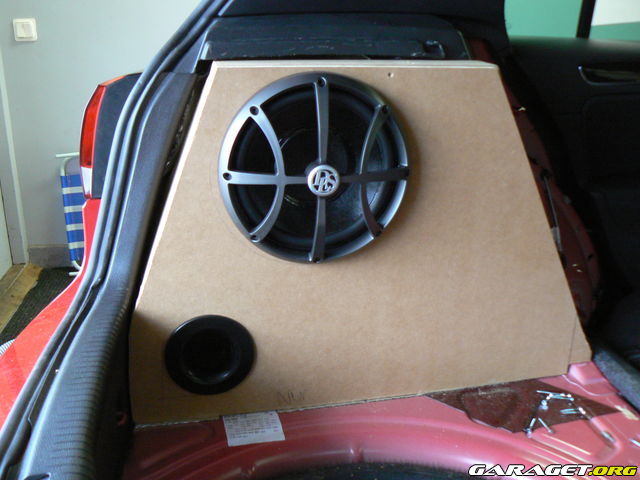

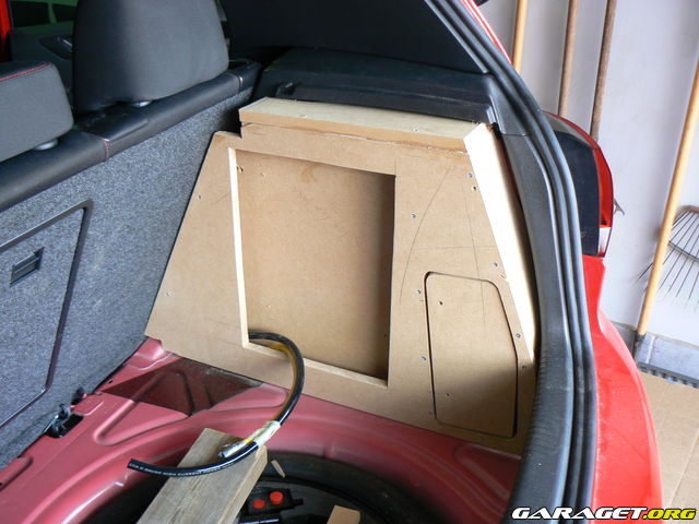

Då har man semester så det var dax att bygga en baslåda

Nice! Ser ut att bli ett gediget bygge!

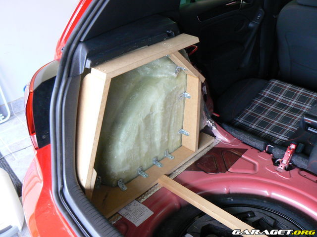

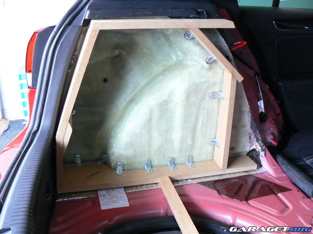

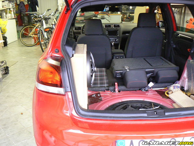

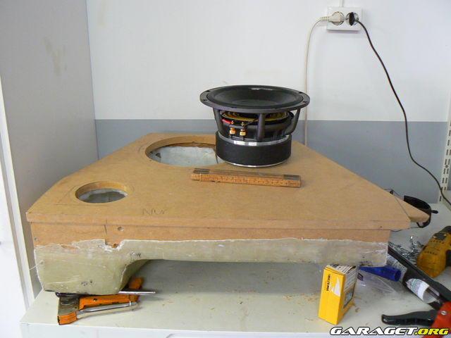

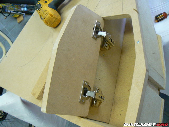

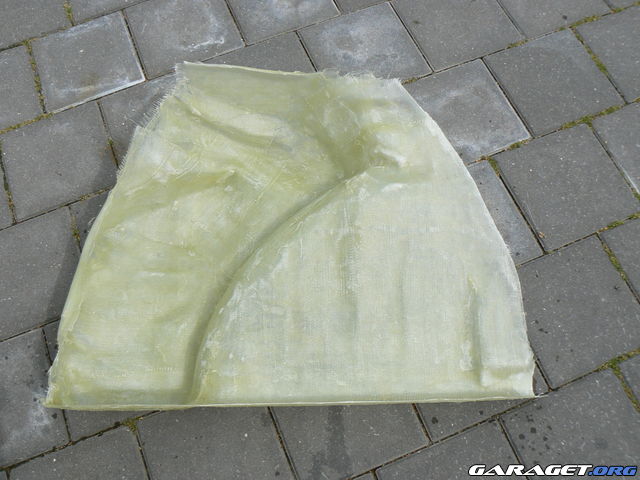

Lite mer byggande
http://www1.garaget.org/gallery/arch...115_scfl6o.jpg
http://www1.garaget.org/gallery/arch...116_urx0h7.jpg
http://www1.garaget.org/gallery/arch...117_exvdrt.jpg
http://www1.garaget.org/gallery/arch...118_y3pezw.jpg
http://www1.garaget.org/gallery/arch...121_n25rne.jpg
http://www1.garaget.org/gallery/arch...122_bgirm4.jpg
http://www1.garaget.org/gallery/arch...123_k4mg0w.jpg

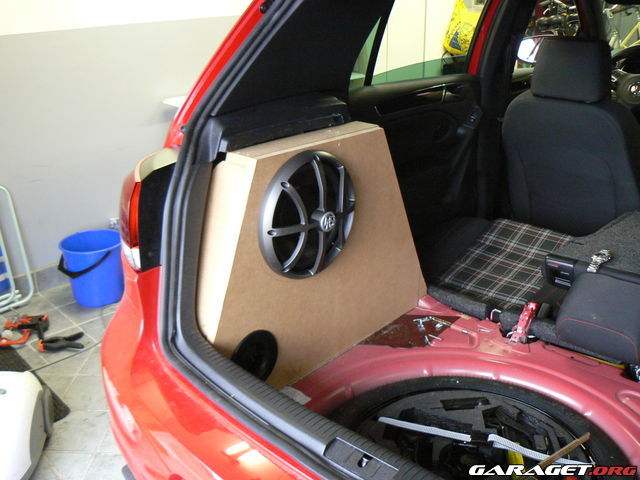

Snyggt! Ganska bra med lastutrymme kvar med ju.
Lätt att ta ur med?
Räcker volymen till? provspelat?
När allt är färdigt så har bagaget bara krymt 15 cm på bredden så det är ju bra

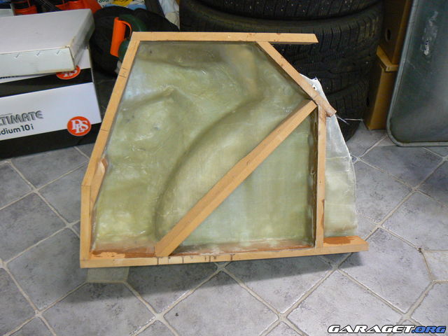

Får se hu lätt den är att ta ur när jag har plastat ihop glasfibern med MDF:n (imorgon)

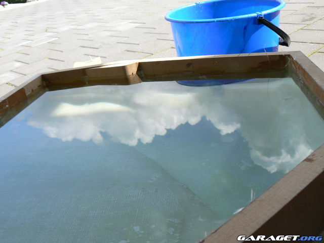

Volymen skall vara 25 L och om jag har räknat rätt så skall det vara det nu men jag skall mäta den exakta volymen med vatten innan jag limmar/skruvar fast framsidan. Jag har inte provspelat den än.

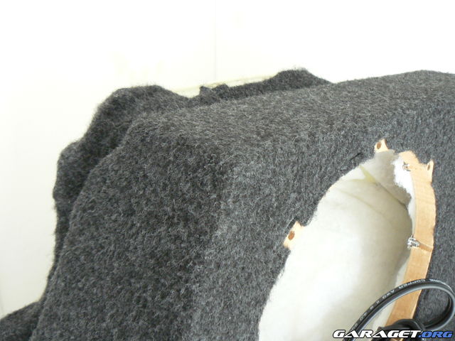

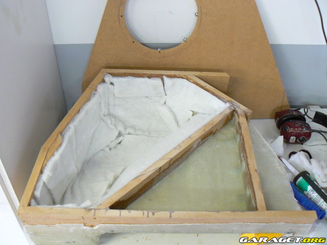

Efter att ha hält i 25 liter vatten markte jag att lådan hade blev lite stor
http://www1.garaget.org/gallery/arch...501_js24hw.jpg
Jag fortsatte hälla i vatten och kom fram till att den var 5 liter för stor
http://www1.garaget.org/gallery/arch...502_iyggf5.jpg
Så för att få bort 5 Liter så satte jag en till MDF bit tvärs över som jag sedan skall plasta fast
http://www1.garaget.org/gallery/arch...520_54dxs0.jpg
http://www1.garaget.org/gallery/arch...503_09vvjm.jpg
http://www1.garaget.org/gallery/arch...504_8bomt3.jpg
http://www1.garaget.org/gallery/arch...507_j6xb52.jpg
http://www1.garaget.org/gallery/arch...509_8ay00x.jpg
http://www1.garaget.org/gallery/arch...513_ffzw68.jpg
http://www1.garaget.org/gallery/arch...517_8e2lg6.jpg
Mycket snyggt....=)
Dum fråga kanske, men häng mig isf.
Varför blev den "5 liter för stor"..? Alltså, vad gör de 5 litrarna som gör att du inte vill ha dem..? :)
Så enkelt ja. :) Har dock aldrig sysslat nämnvärt med baslådor.. Men det förklarar ju saken.
Ser för övrigt ut att bli en rätt smidig konstruktion, iom att det fortfarande finns en del lastrum. :)

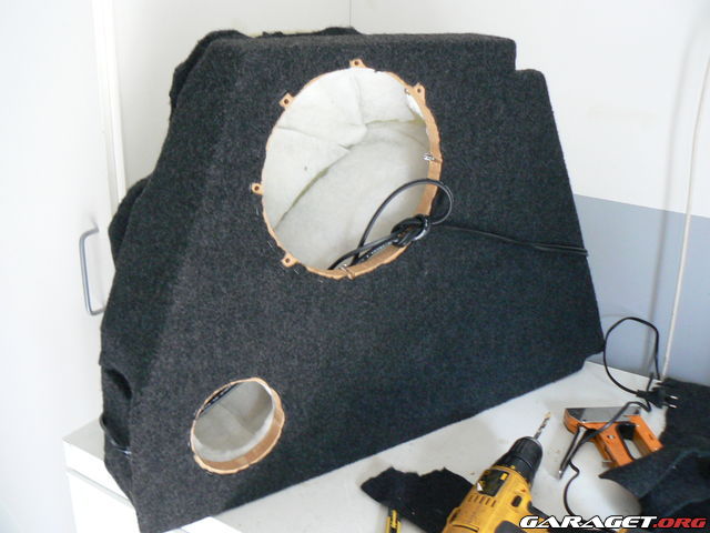

http://www1.garaget.org/gallery/arch...619_ljv5lq.jpg
http://www1.garaget.org/gallery/arch...620_g6w0l0.jpg
10 kg 10" bas
http://www1.garaget.org/gallery/arch...621_uwg2c5.jpg
http://www1.garaget.org/gallery/arch...622_winltf.jpg

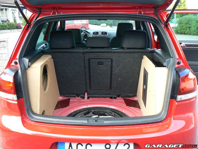

Ett hörn utan skarvar :)
http://www1.garaget.org/gallery/arch...623_183ier.jpg
ser riktigt bra ut det där.. clean o snygg installation.
