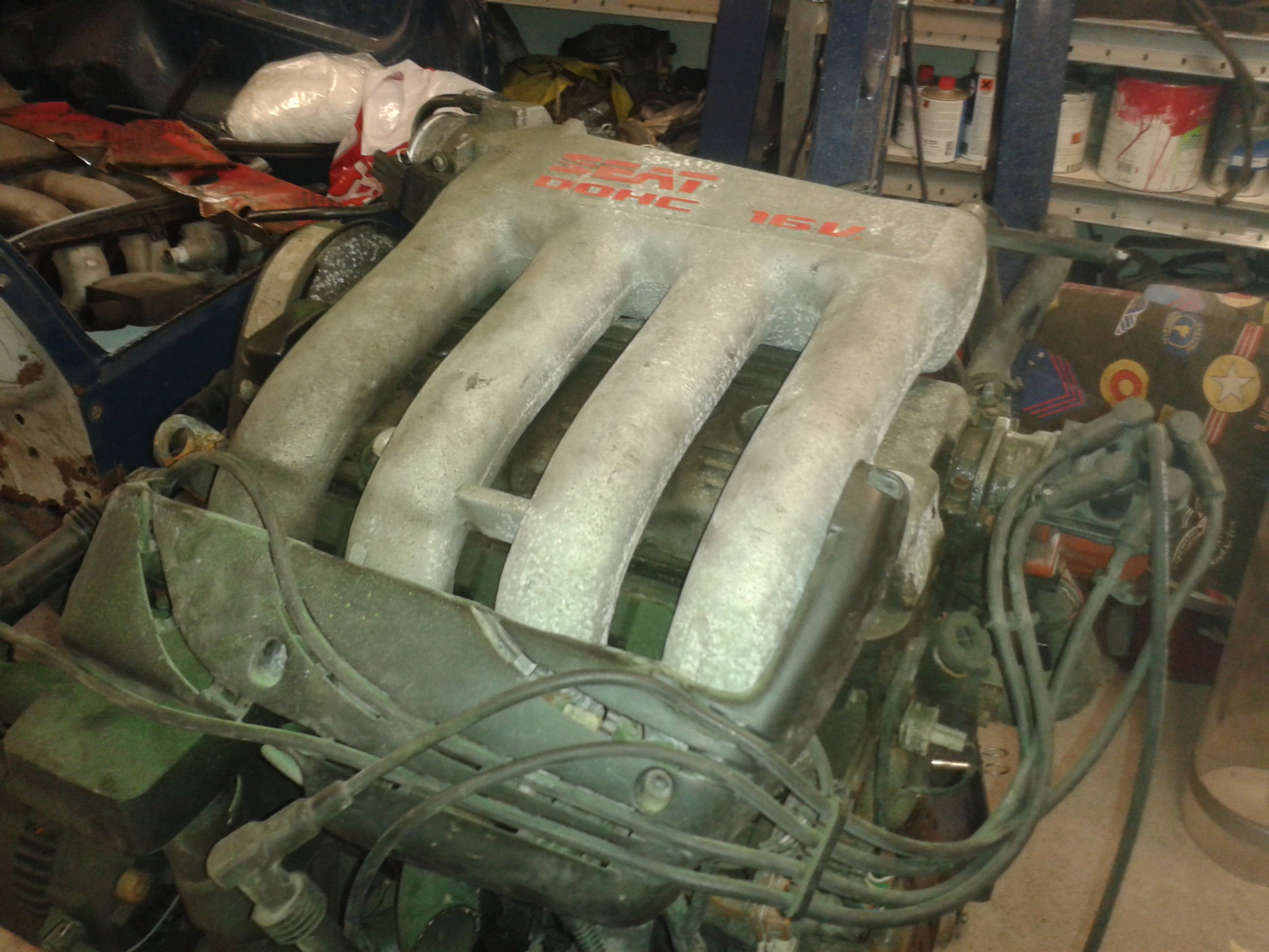

Nytt projekt med en Polo gti som får drivpaket från en Seat Ibiza cupra samt hjulupphängning från Golf 16vBifogad fil 6621Bifogad fil 6620

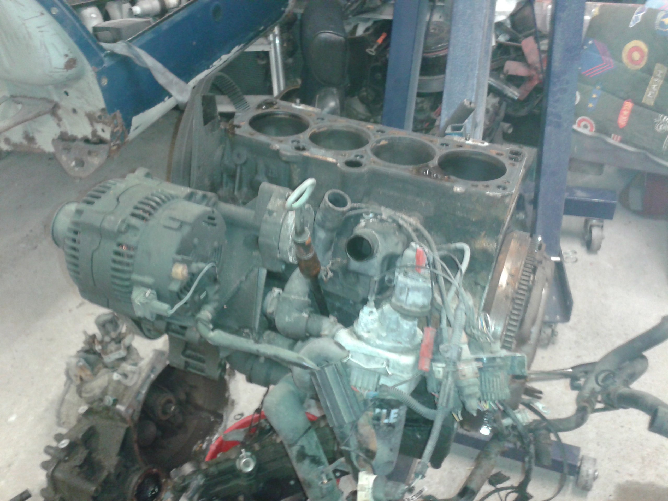

Nu har kolvringarna från Nowén motorsport kommit så nu kan botten gås igenom. Bifogad fil 6711
Toppen ligger demonterad för bearbetning.

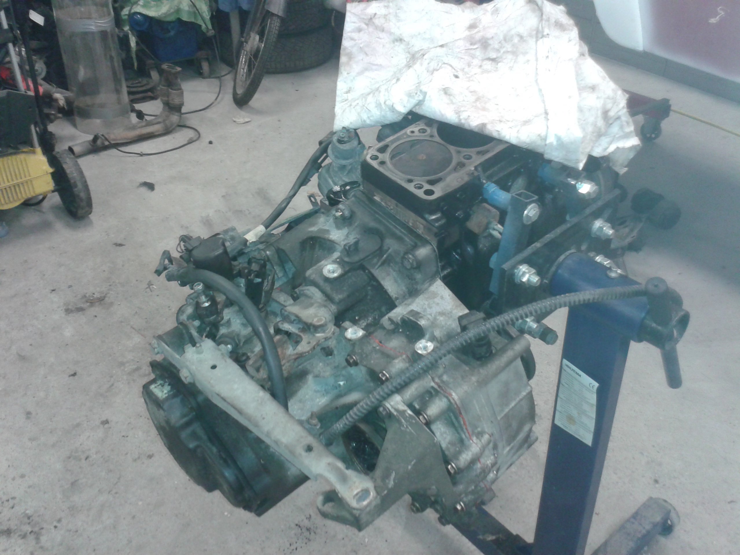

Bifogad fil 6786Bifogad fil 6785 Nu är bottendelen klar med nya Grant ringar och ACL racinglager. Svänghjulet skall iväg efter jul för lättning. Framvagnen klar för montering. Nu blir det att lyfta ur det befintliga paketet ur Polon.

Är det någon som har ett kopplingsschema till ABF motorn? Har en box och hela härvan på motorn, men resten av kabelhärvan är klippt
Långskott, men se om du hittar nåt här: http://www.a2resource.com/electrical/electrical.html
tack Petta77, det närmaste är ju ABA motorn. Får kolla på boxen och se om kabelfärgerna stämmer
Ulf, vet du hur mycket som är lika mellan ABS och ABF motorn? ABS är ju 1.8 8v och ABF 2.0 16v men förutom det?
Gissar att det är samma familj.
Det är inte mycket som är gemensamt. 2 helt olika motorer

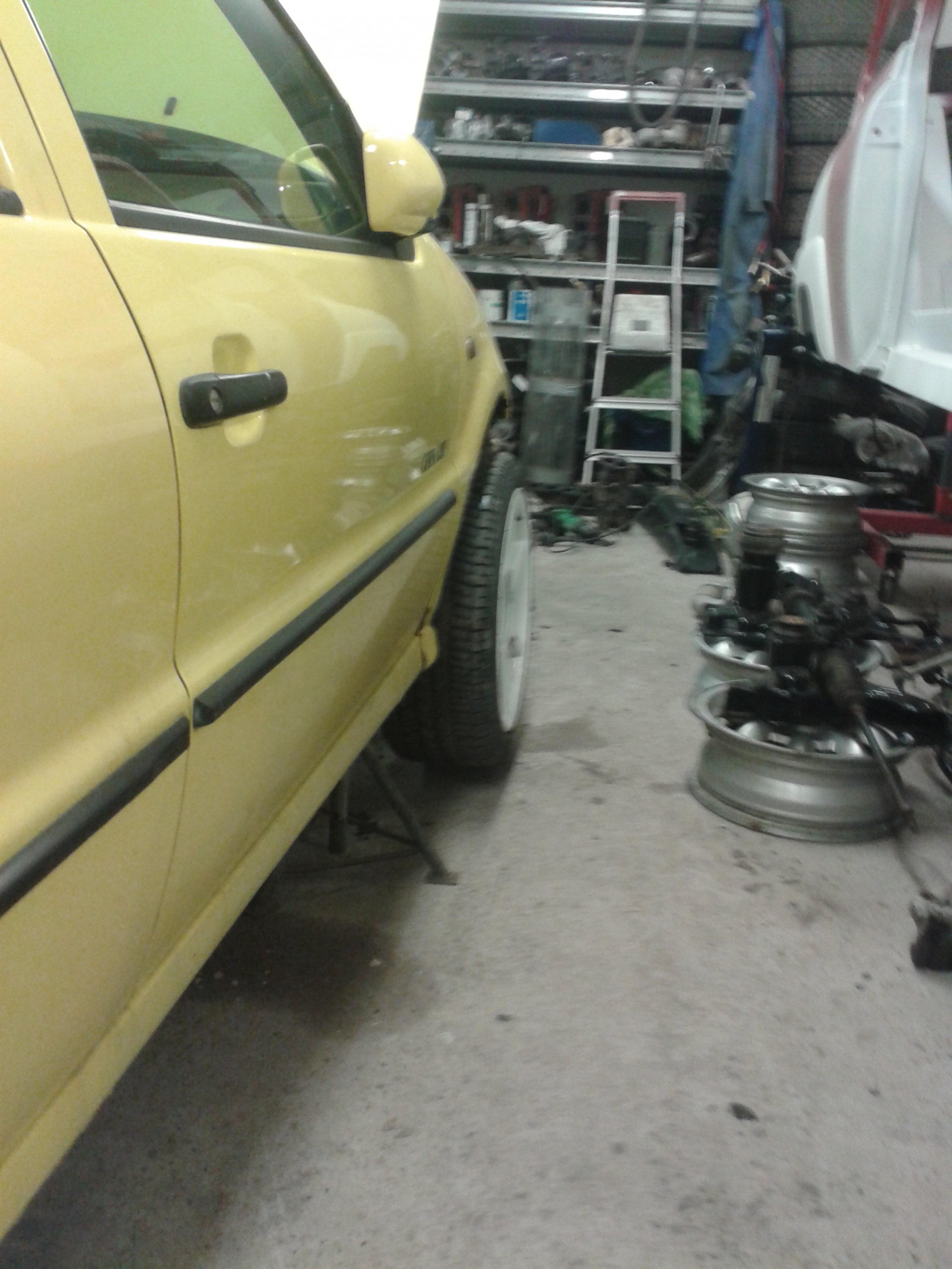

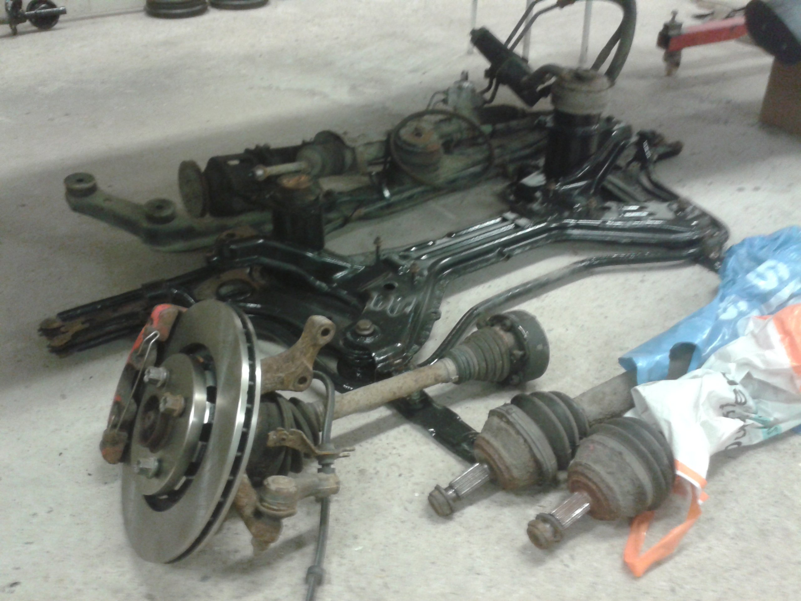

Bifogad fil 6801 Blev lite bredare med Golf 3:ans spårvidd. Kommer att krävas skärmbreddare modell WRC. Nu blir det att ge sig på bakaxeln också för att få samma spårvidd bak
okej. hade fått intrycket att de var samma motorfamilj. men det är helt olika konstruktioner mao?

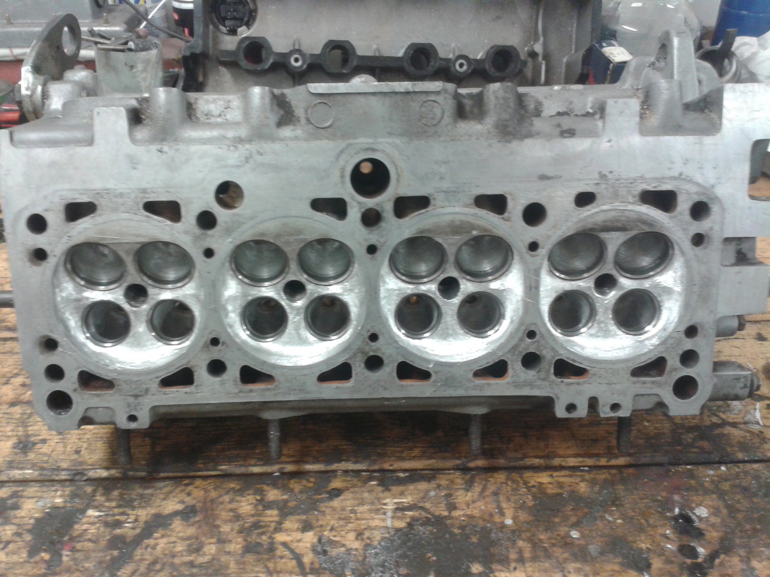

Topplocket under bearbetning. Montering av styrningarna och mirafräsning av ventilsäten blir nästa steg
Snyggt bygge! Vad skiljer i framvagnen på en 16v gentemot en vanlig?
Blev inget plus chassi på Polon. Spindlarna var redan upptagna till ett annat projekt, så det blev länkarmar från CL och spindlar från Cupran. Blev alltså 4-bult i stället för 5-bult. Mätte länkarmarna på den andra projektbilen som har plus chassi och de har samma längd som dessa så bredden ser ut att bli samma på båda bilarna.

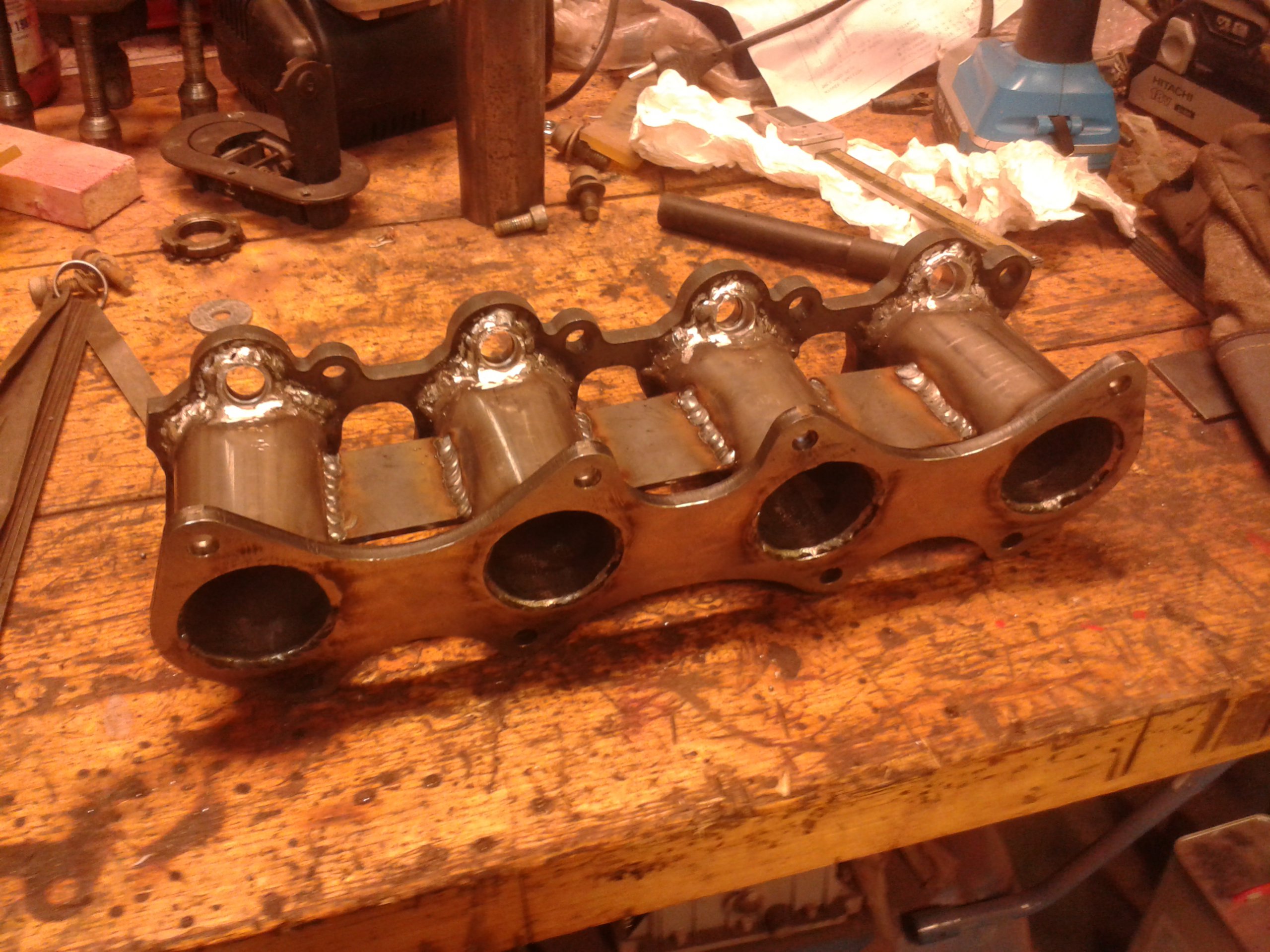

Nu blev det ändrade planer. Hade en fläns till webrar som JL fixade för länge sedan. Var hos KL Racing och hämtade en fläns till insuget. Det är till en Audi 5cyl, 20v, men passar om man skär bort en cylinder. Så nu blir det 4-spjäll på Polon

Nu är toppen färdigfilad och skall iväg för planing. Svänghjulet går iväg samtidigt

Insugningsröret klart. Kommer att använda dubbla weber 40 som spjäll

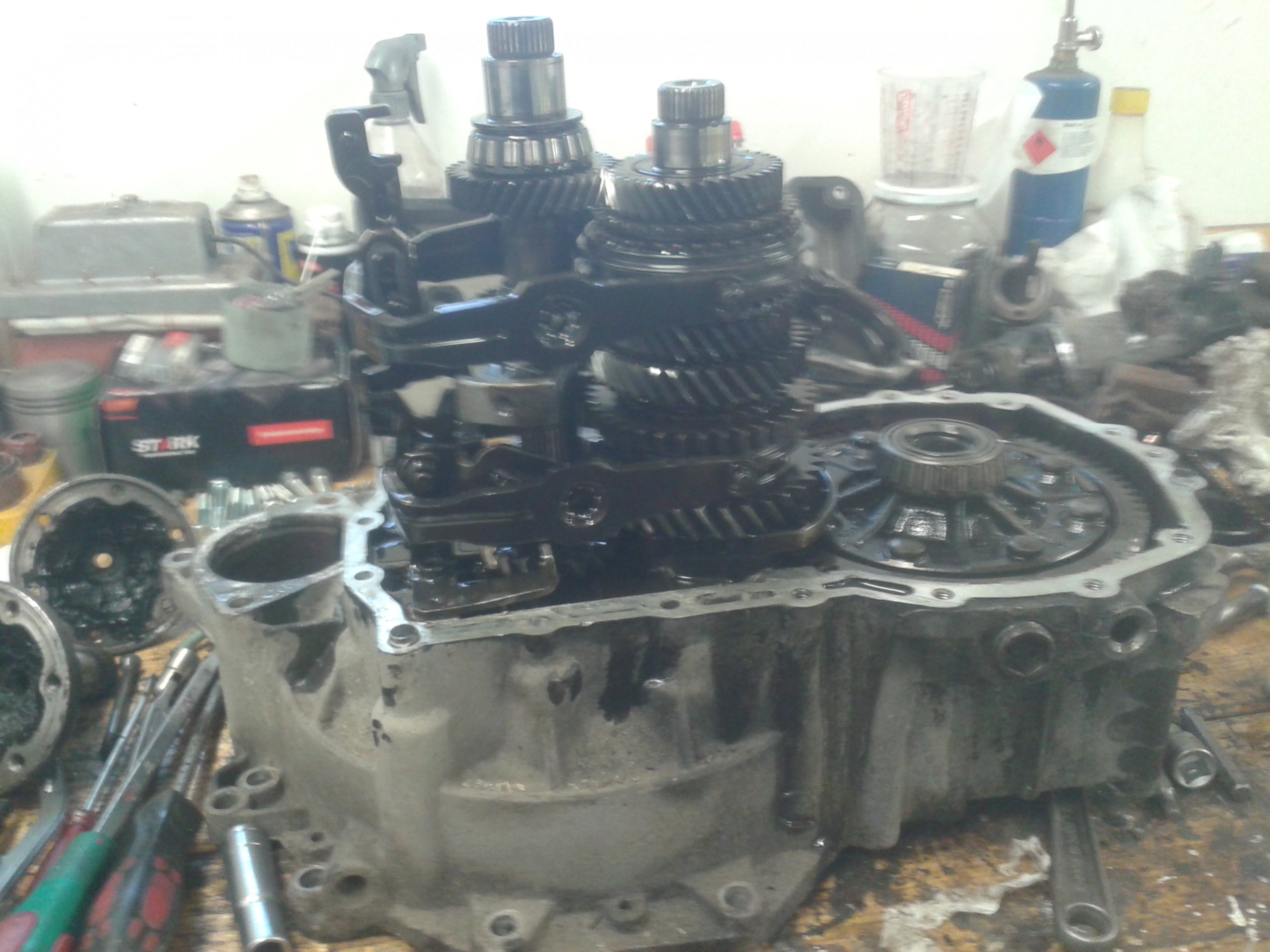

Lådan isärtagen och diffen svetsad. bara att plocka ihop igen
Nu har jag fått tillbaka det planade topplocket och lättade svänghjulet. Svänghjulet väger 4,9 kg, kommer inte ihåg vad original väger. Nu skall toppen iväg för mirafräsning, sedan kan motorn göras färdig. Lådan är ju klar så det kan bli inpassning i karossen sedan.

Nu är motor och låda ihopsatta. Snart dags att få ner paketet i bilen
Nu är motor och låda på plats i Polon. Det blev till att använda skohorn och nya egentillverkade motorfästen. Dags att börja med skärmbreddarna nu
