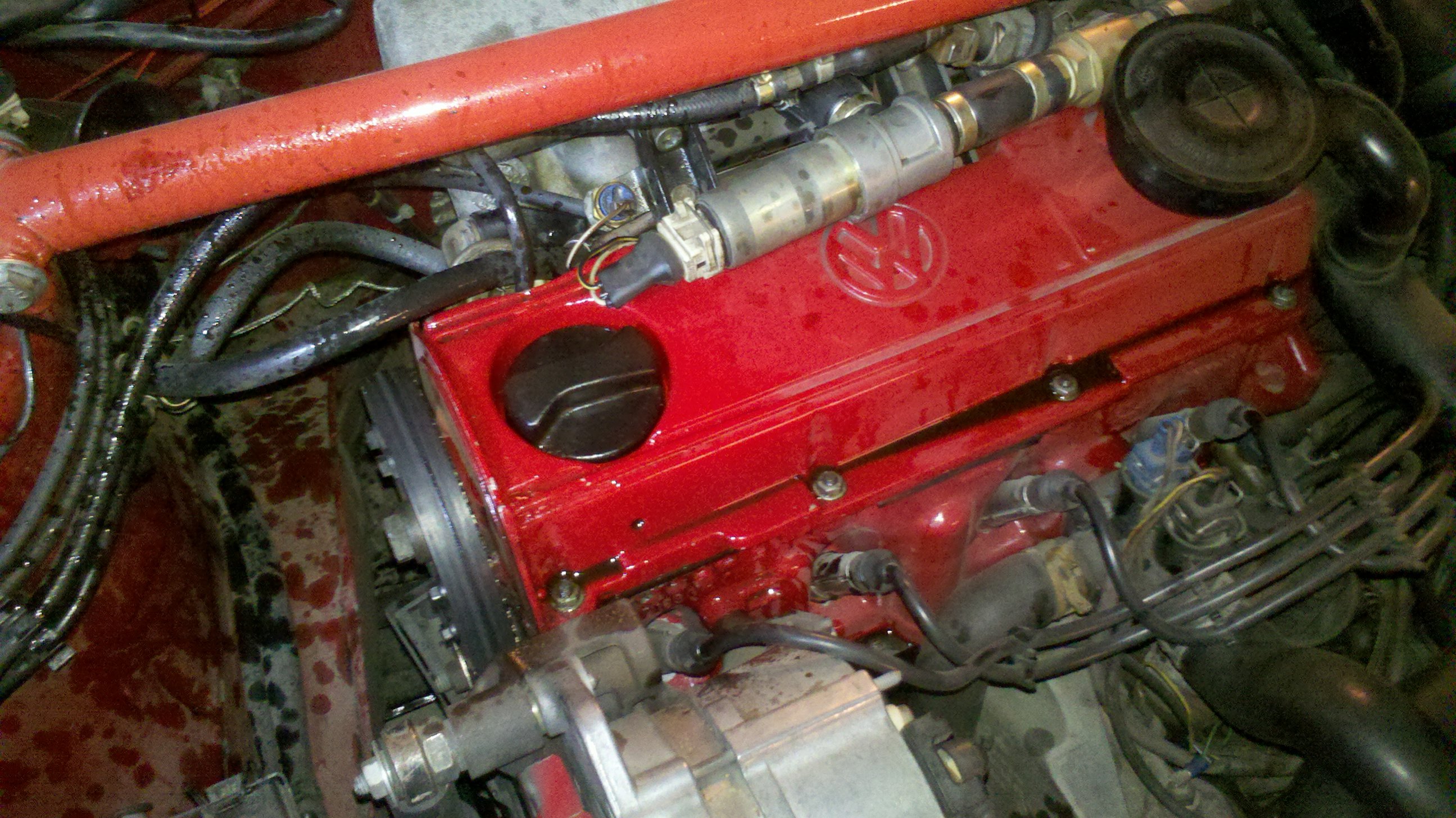

Topplocket och insuget skickades till Erland Cox på topplocksverkstan för bearbetning, G-ladern fick smaka på fräsen ännu en gång, en frontmonterad IC med 3" tryckrör tog plats, större spridarna monterades, bytte kamdrev till ett ställbart från Catcams, orginal catchtank byggdes om och en större soppapump monterades, ett Supersprint extraktorrör monterades, katalysatorn byttes mot en 2,5" 100 cells racekatt, hela avgassystemet byggdes om igen till 2,5" istället, svänghjulet lättades till 5kg, tryckplattan byttes till en Sachs 645 + ny lamell, mm, mm.

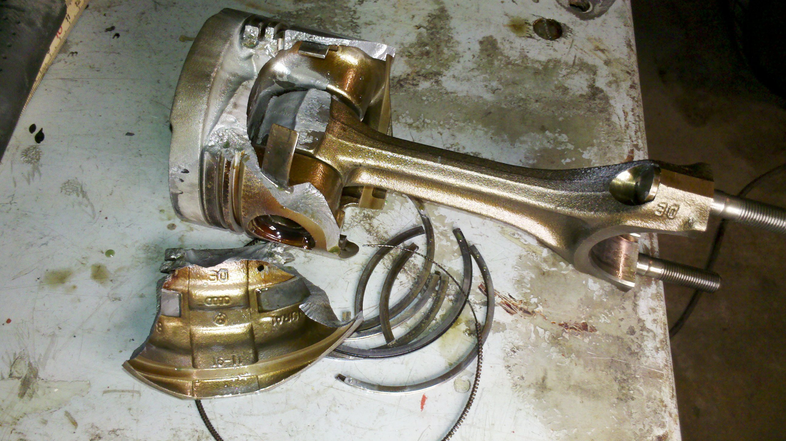

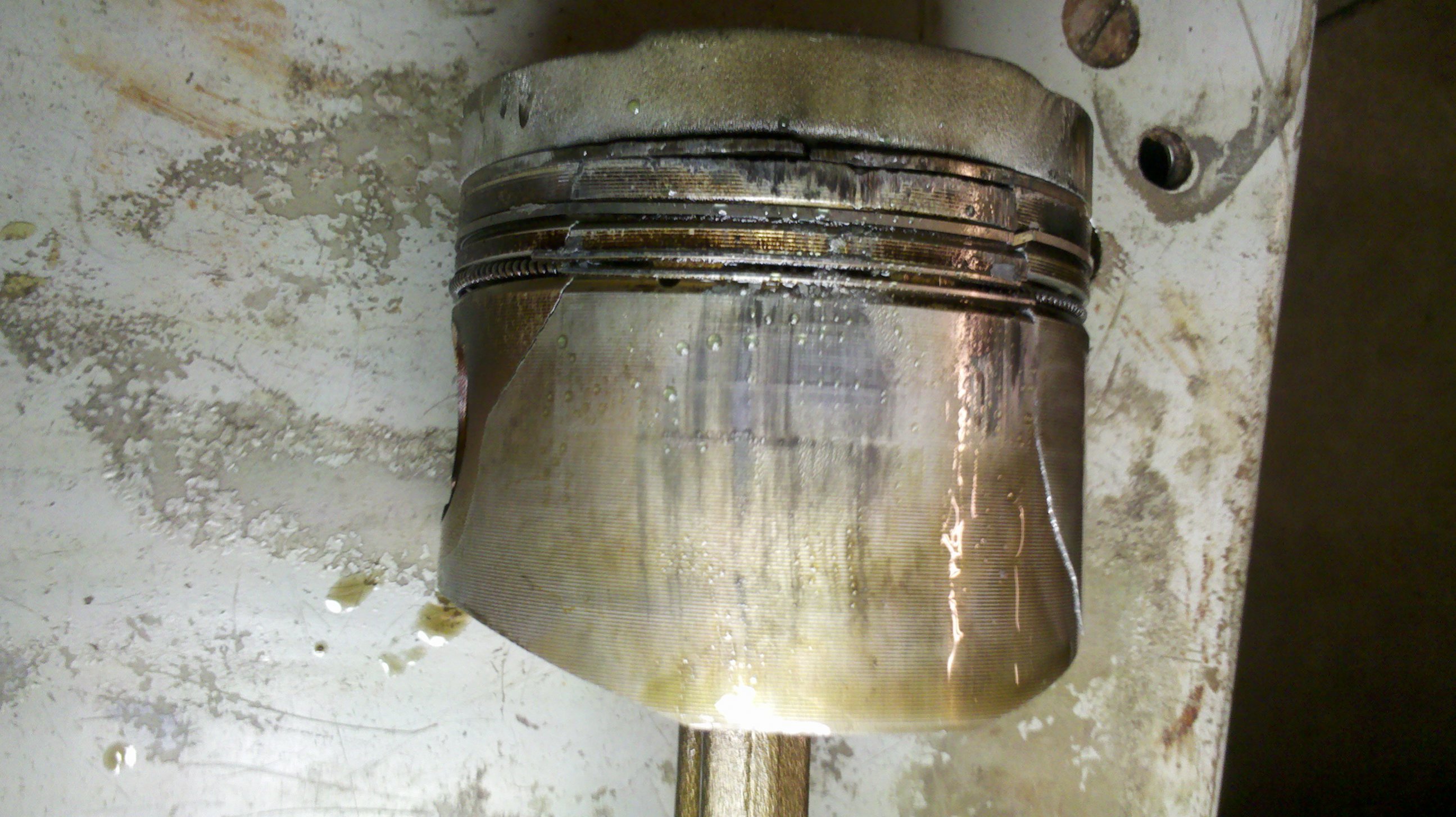

Fram tills att en kolv blev lite schizofren och delade sig på mitten.
