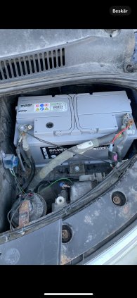

Hej! Splitter ny på forumet!
Jag har en T5 2004 AXD som är trögstartad som en jävel. Vinter som sommar (så glödstift har uteslutits). Den brukar ta 10-20sekunder på sig. Den vevar långsamt, lite snabbare, lite snabbare tills tillslut så hoppar den igång och ett stort moln av obränt bränsle kommer ut ur avgasröret.
Har varit inne och felsökt på verkstad. Först sa dom att det var vevaxelgivaren som behövde bytas. Vi bytte den men problemet kvarstod. Då felsökte dom igen och sa att det var en läckande spridare.
Jag har märkt att ibland när den står och vevar, så startar den upp direkt om t.ex stänger av AC eller höjer fönsterhissen. Detta är bekräftat 5-10gånger (totalt) som det har hänt, kan inte vara en slump. Så min tanke blir då att det är elfel?

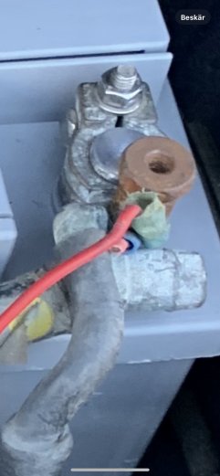

Sen när jag började kolla närmre så hittade jag en avbruten tunn röd kabel från +polen på batteriet. Som jag är osäker på vart den leder, försökt researcha och _tror_ den går till "High power fuses -SA-".

Vad tror ni? Vart ska den avklippta kabeln gå? Vad blir symptomen? Är problemet elfel eller annat? Är väldigt tacksam för hjälp!!
Skickar med ett par bilder + en kort film där ni ser hur den beter sig vid trögstart.
