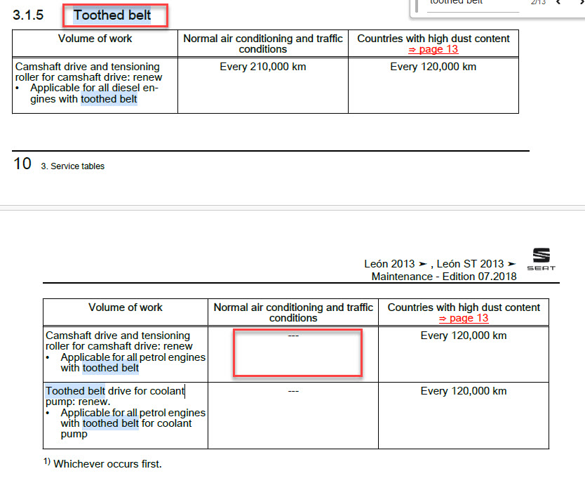

Gå på 10 års intervall. VW har löjligt långa intervaller på kamremsbyte. 24000 - 30000 mil.
EA211 motorn. I min Erwin manual för Seat står det följande:
Bifogad fil 15140
Dvs ingen rekommendation, inspektera remmen. Vill också minnas att de första åren var det 24000 mil...
PS Står samma i Skodamanualen nedtankad 2021 från Erwins hemsid.
