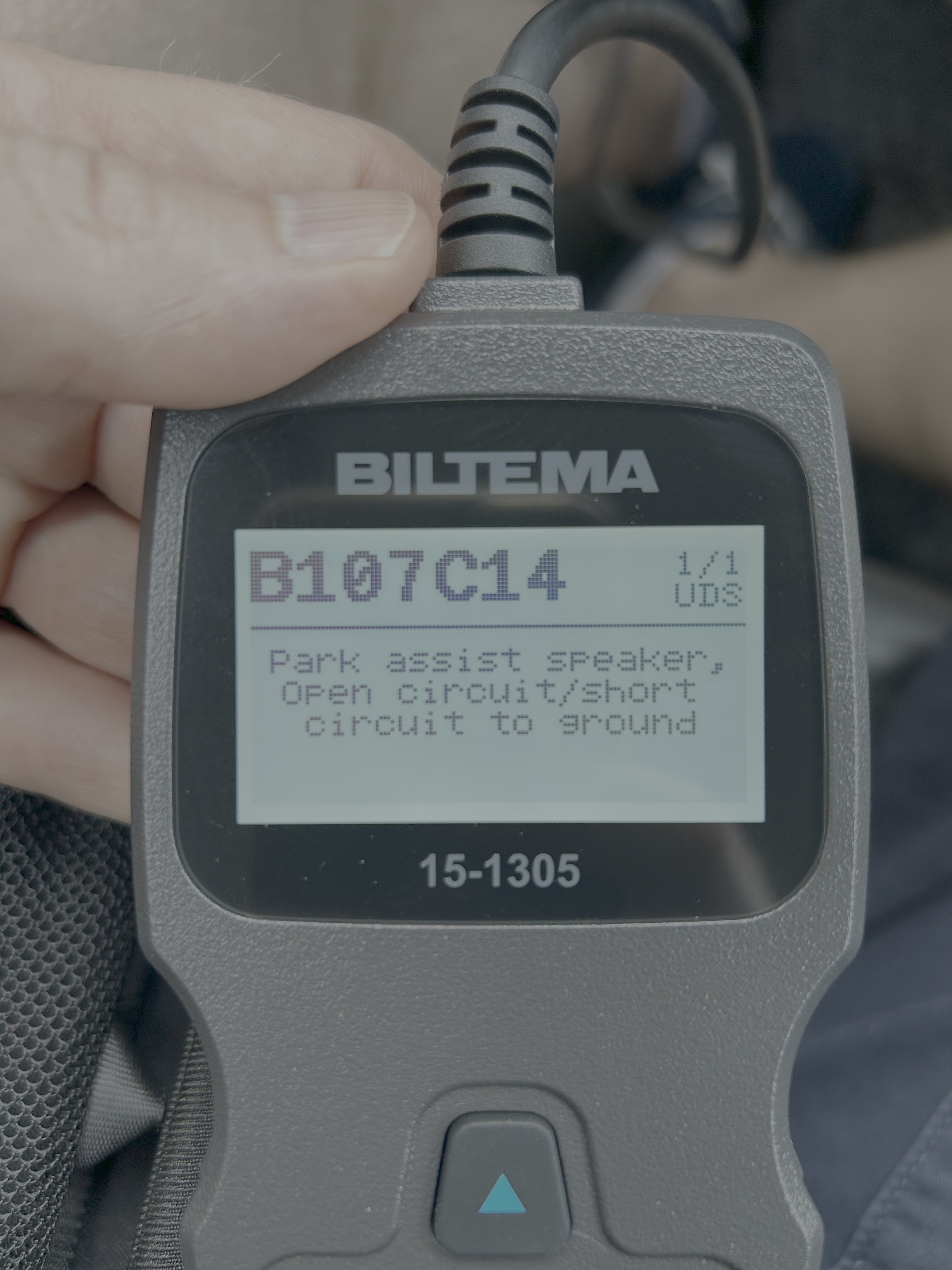

Ny på forumet och har hittat liknande problem men inte riktigt samma som jag upplever.
Har alltså en Passat Alltrack från 2012 (B7) med DSG-låda.
Parkeringssensorer + Backkamera fungerade båda i början av sommaren, men slutade fungera tvärt under semestern. Felet är konsistent, dvs det verkar inte vara något glapp som gör att det enbart fungerar ibland.
Det som händer är att knappen för P-sensorerna (P) börjar blinka och det piper när man lägger i backen (eller trycker på knappen) och inget händer på skärmen (där backkamera + sensorer skall visas).
Har gjort kontrollen att filma sensorerna och sedan lyssna på filmen, och där verkar det som att alla sensorer fungerar (jag hör det knackande ljudet på filmen på alla sensorer fram + bak), vilket leder mig att tro att det är något med backkameran som inte fungerar, eller eventuellt kablaget.
Finns det något enkelt sätt att felsöka kameran? Går det att koppla ur den?
