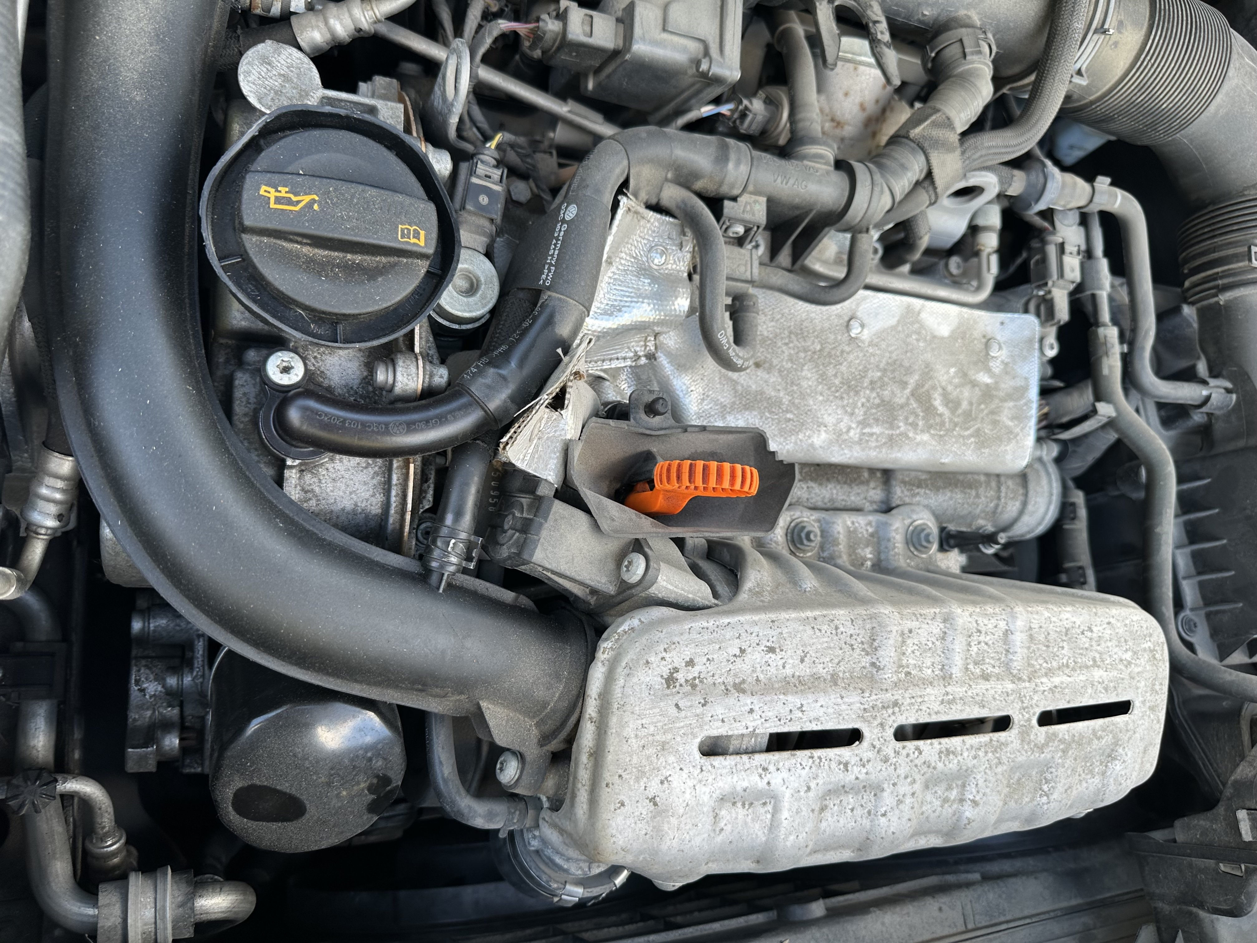

Någon som vet vart oljetrycksgivaren sitter på en 1.4l ecofuel touran?
Sitter kanske ovanför termostathuset, se andra bilden i denna länk:
https://www.bildelsbasen.se/sv-se/pb...03C-100-091-TX
Hittar inte på den alls. Känns som den är dold någonstans. Ser den inte vid oljefiltret eller påfyllningen.Bifogad fil 15005
För er som undrar sitter den precis nedanför där tändkablaget kommer upp på höger sida. 24ans långhylsa och lossa på luftintaget så kommer man åt den.Bifogad fil 15011
