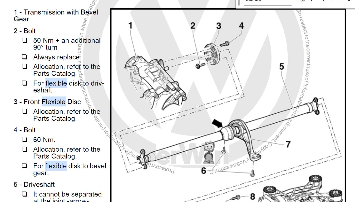

När jag hade vår Passat B8 (2.0tdi 4-motion 190hk) inne på service i veckan blev jag rek. att byta hardyskivan för den började bli hård (tror jag han sa) vilket gör att de rek byte av denna till det facila priset av ca 11.000kr (7000kr för hardyskivan och 4000kr för jobbet).
Eftersom jag inte drar mig för att göra saker själv (har under hösten och vintern bytt skivor, klotsar, ok och bromsslangar bak samt huvudbromscylinder och servo) tänkte jag att detta bör jag kunna fixa själv.
Men kundmottagaren tipsade om att det finns billigare delar på webben och jag har självklart googlat detta och kan konstatera att prisspannet är allt mellan ca 2000kr till runt 7000kr. Jag kan däremot inte se skillnad på om hålbild eller andra mått skiljer sig åt utan skulle nu behöva hjälp med vilket original artikelnummer denna hardyskiva har är det möjligen någon i klubben som besitter tillgång till reservdelskatalogen.
Då jag nyligen har blivit skickad fel delar till svärfars bil (torkfilter till AC, ja vi har hanterat gas m.m. enligt alla föreskrifter) så litar jag inte riktigt längre på att jag kan få rätt delar i dessa webbutiker utan att ha original artikelnummer. Jag är tveksam att jag skulle få artikelnumret via telefon till ÅF så därför frågar jag er som verkar kunna svara på det mesta VW relaterat.
