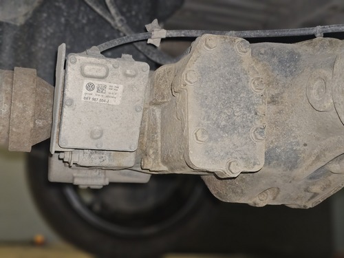

Någon som vet om det finns nivåskruv eller är enda sättet att fylla på från avtappningen med den mängd som kommit ut?
Såhär ser det ut på min.
Bifogad fil 14962
Bifogad fil 14962
Inget svar direkt på denna något äldre fråga men svaret är ändå Ja, det sitter en insex 5mm plugg, lätt att googla på var och hur man gör på tex youtube. Som amatör tycker jag att man ska efterfylla när pumpen körts ett tag, har man inte tex OBDeleven kan man köra nån mil och sen fylla på lite.
Man bör även ta bort pumpen, rengöra pumpens sil, nya O-ringar och gärna ny avtappnings plugg och nivå plugg.
