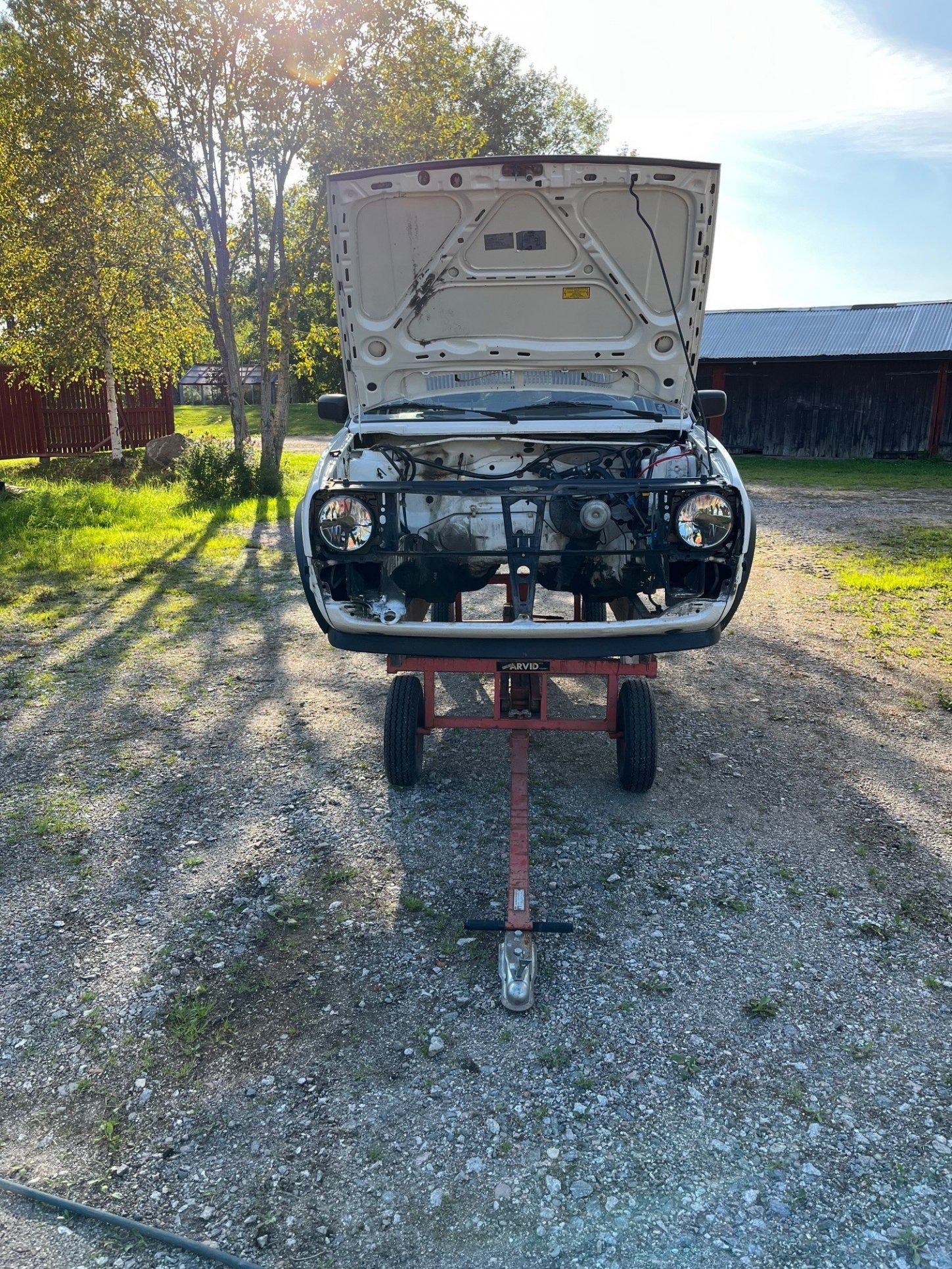

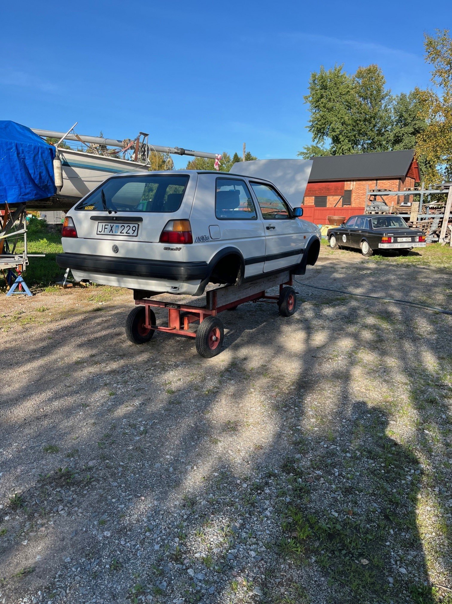

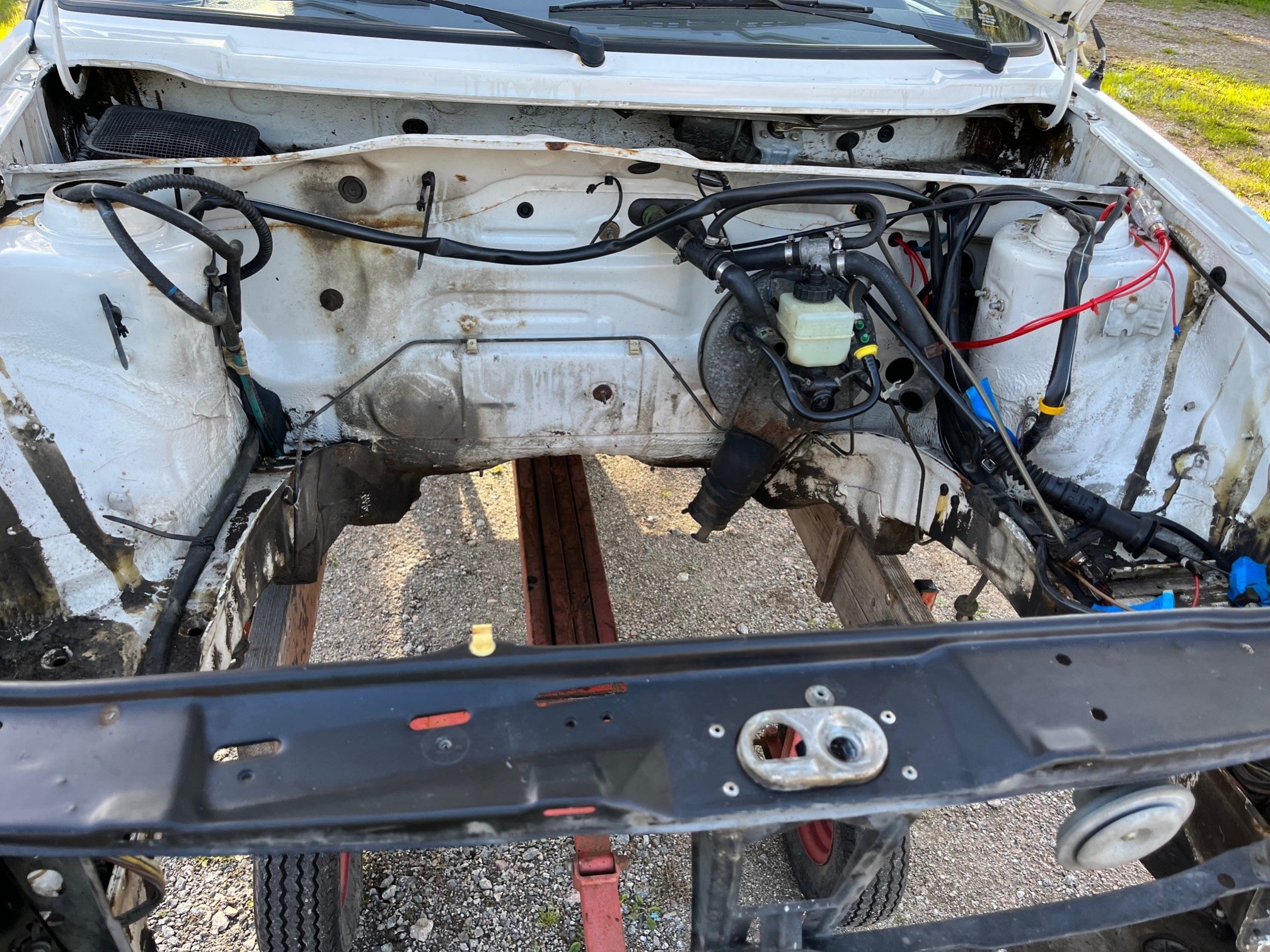

köpte bilen i somras för att ha och pendla i till jobbet men den var så fin efter lite närmare kontroll så det blir en lättare modifiering/renovering/uppdatering. hoppas bli klar till sommaren.

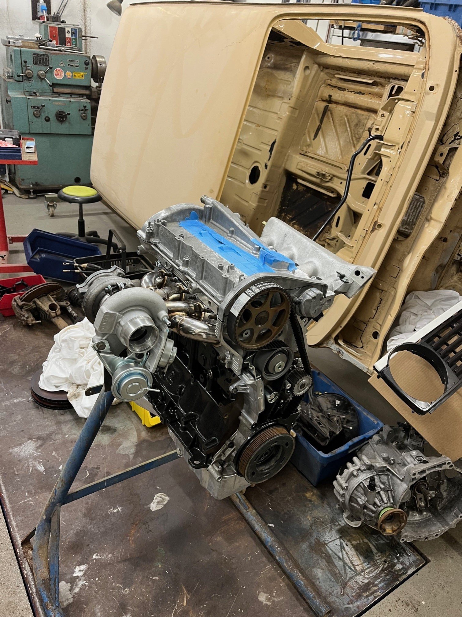

motor innan Bifogad fil 14441

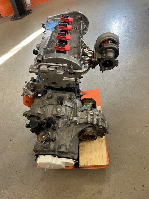

denna motor har jag haft liggandes i ca 10år i ett föråd. GTI från -99 AGU. med låda

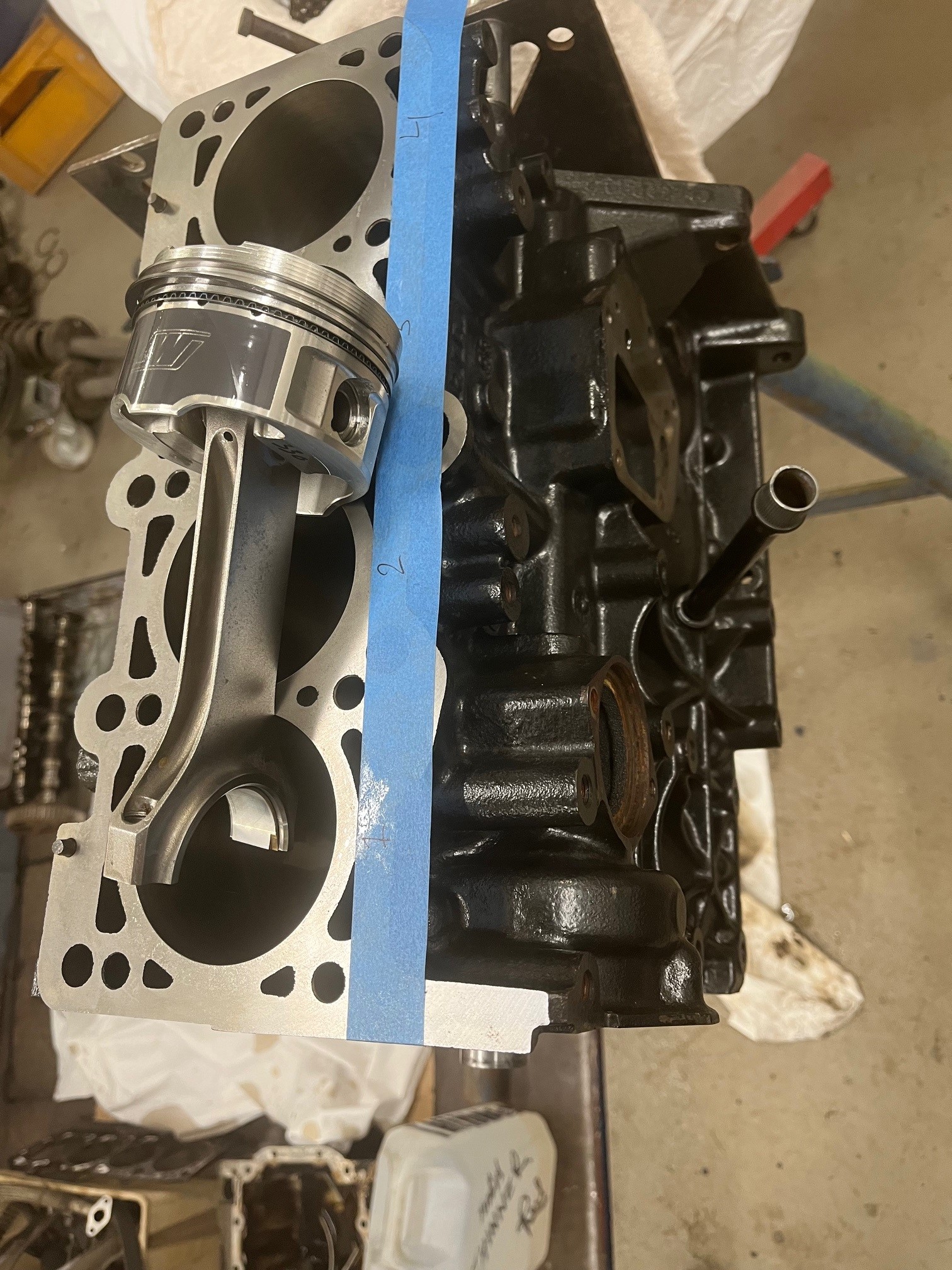

Bifogad fil 14442 motor på väg ihop
Bifogad fil 14443 smidd maskin ARP i topp och överfall. 19t och ett Vems som legat på hyllan i 10år nytt i kartong.

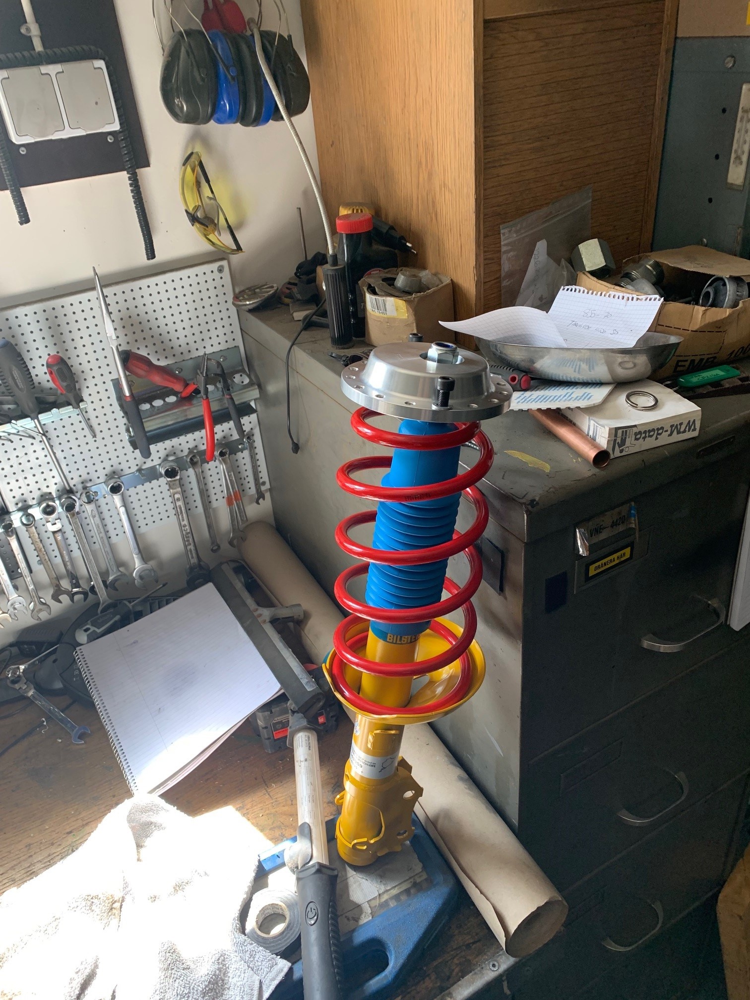

Bifogad fil 14445 blir nya fjäderben och fjädrar runt om samt topplagringar fram
Bifogad fil 14446 poweflex bussningar runt om ny framvagn från golf3 samt målad bakvagn.

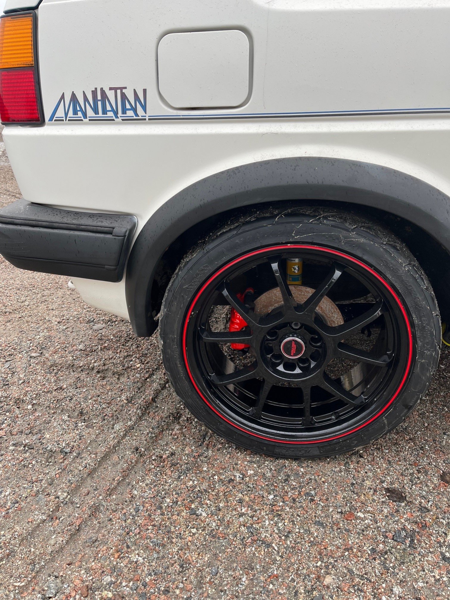

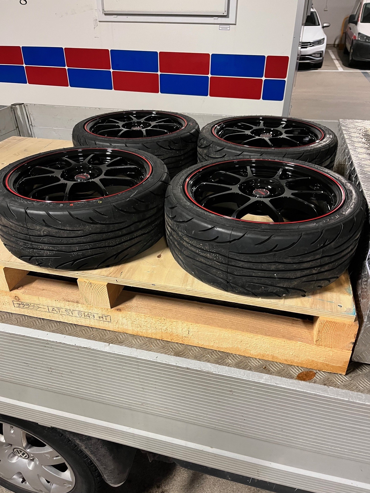

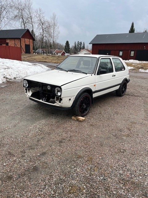

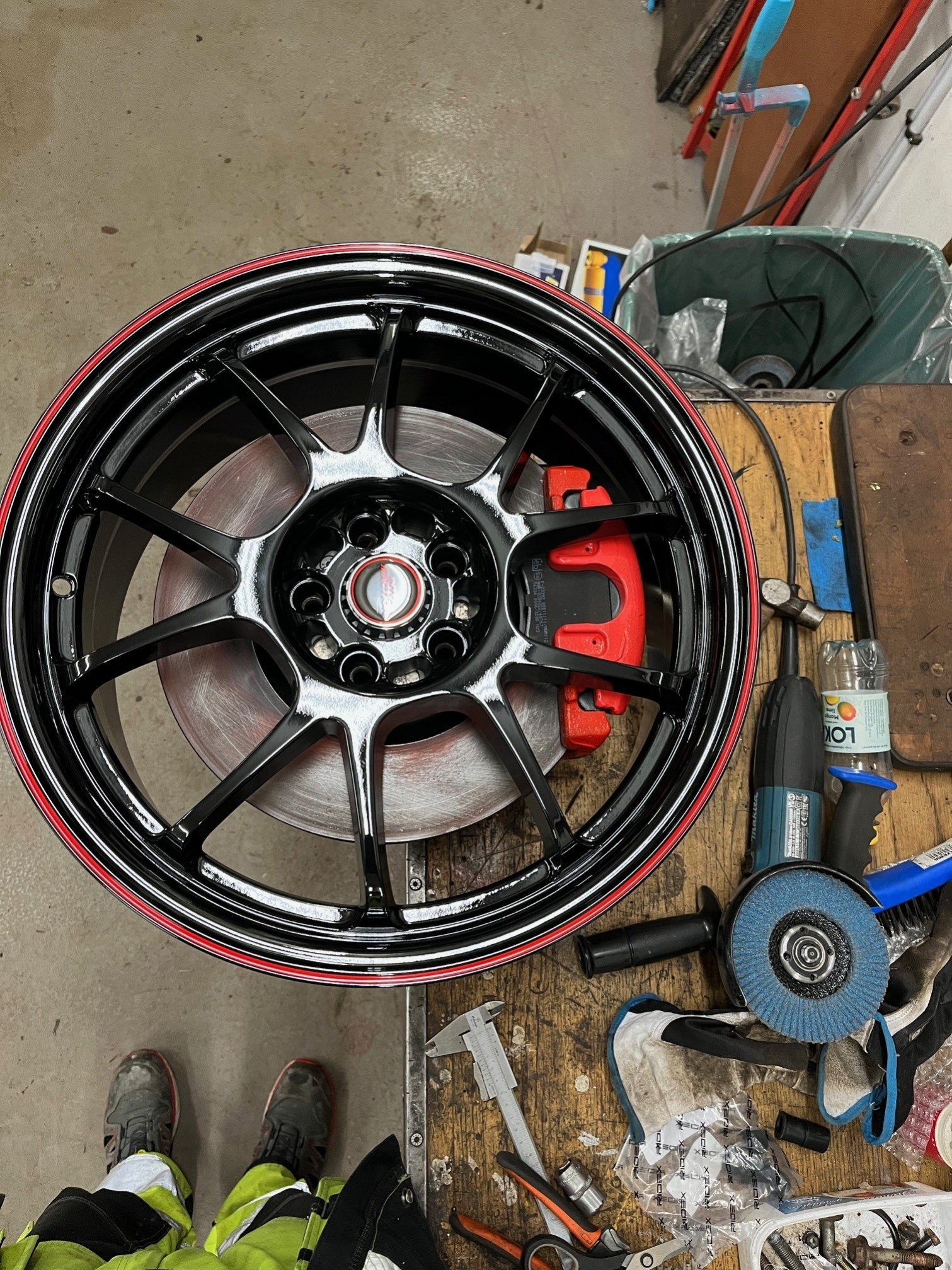

Bifogad fil 14447 fick bli nya fälgar då mina 16" orginal från golf4 gti var för små för bromsarna. (312mm) v6 fourmotion
Bifogad fil 14448 här var för några veckor sedan när jag fick på R-däck på fälgarna

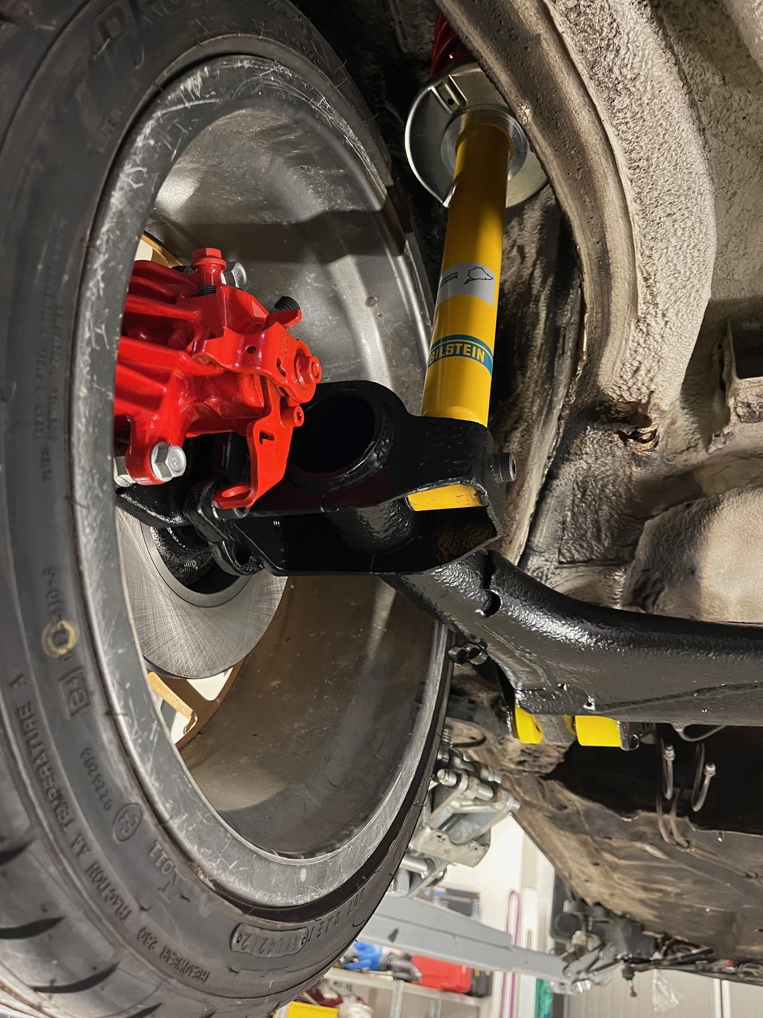

Bifogad fil 14449Bifogad fil 14450Bifogad fil 14451
lite bilder från idag när jag rullade ut bilen på nya hjulen för första gången sedan den plockades ner. Nu ska jag försöka få dit nya kopplingen och svänghjulet så jag kan montera ihop motor och låda och få ner det i bilen igen så man får börja bygga avgasrör mm.

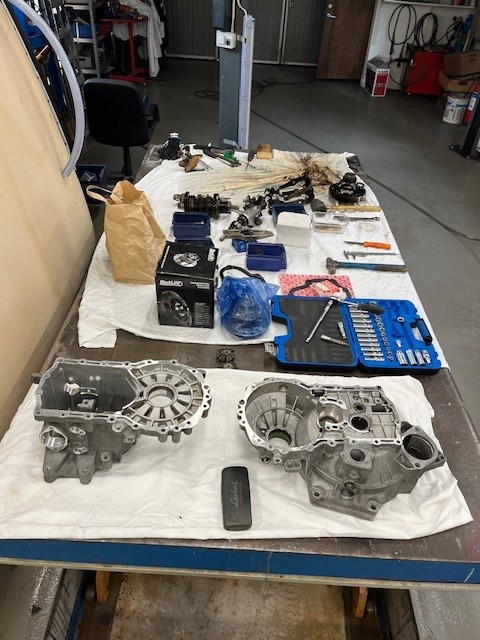

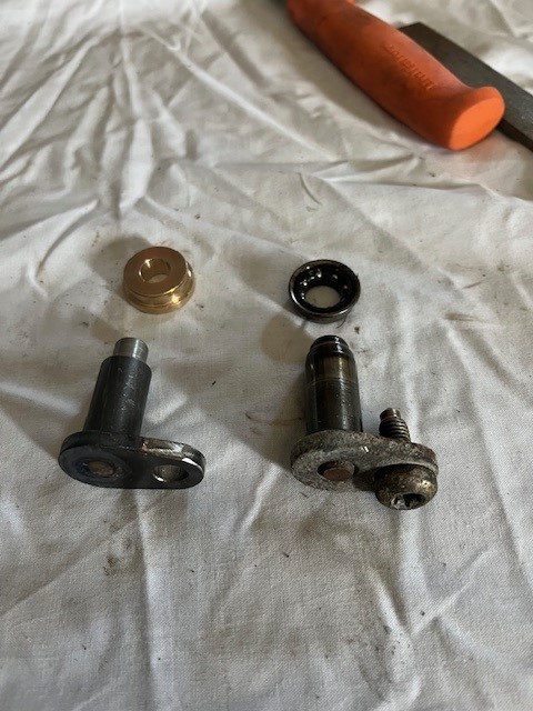

liten uppdatering.. nu har lådan fått en LSD, nya bussningar till växellänkaget. samt nya lager.
Bifogad fil 14714Bifogad fil 14715Bifogad fil 14716
